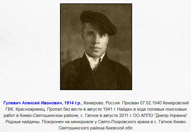

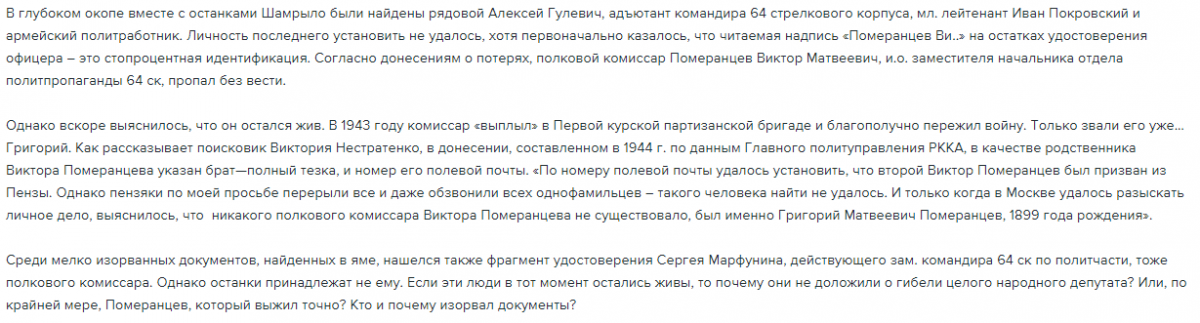

    Следует ещё упомянуть и других людей, останки, которых, якобы, были найдены вместе с останками второго секретаря Киевского горкома КП(б)У Т. Шамрыло и полкового комиссара Григория Померанцева (а не Виктора, как оказалось) .
    Это рядовой Гулевич и адъютант командира 64 стрелкового корпуса мл. лейтенант Покровский.
    О них в своем блоге написал Товарищ Сержант по свежей памяти, за день до перезахоронения в ноябре 2011 г..
    По Гулевичу информации мало. Есть анкета на розыск и запись в Книге памяти.

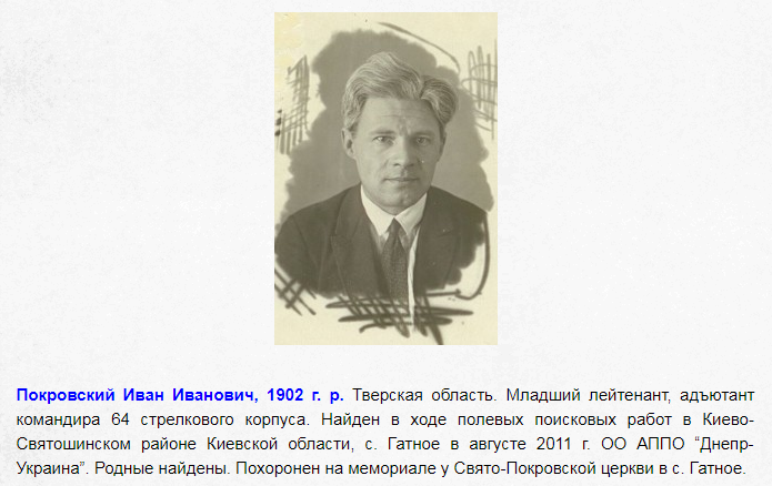

    Обратите внимание, Покровский был адъютантом командира не 64 СК, который действительно был под Киевом, а 69 СК, который был на другом, а именно Западном фронте и под Киевом не был.
    Почему же Покровский оказался вдруг в окопе под Киевом в составе 64 СК? Да потому, что на "помощь" пришел оператор ОБД, который неправильно прочитал номер корпуса в донесении. Вот из этого донесения.

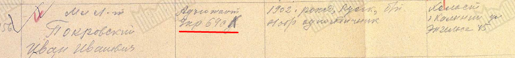

    https://obd-memorial.ru/html/info.htm?id=3255309

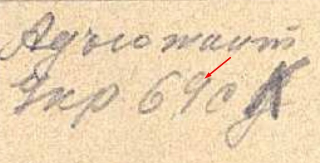

    Похоже на "64", правда? Но если присмотреться, то видно, что там "69".
    Там есть завиток, который образует овал у "9".
    "9" написана аналогично этим, но без хвостика внизу. У этих даже завитка у овала нет. Но есть нижний хвостик.
    А хвостик писарь писал не всегда.
    Вот и получился у "Днепр-Украина" адъютант командира 64 СД мл. лейтенант Покровский, который на самом деле пропал, вероятно, где-то под Вязьмой, в Смоленской области, за 600 км от Киева. Там 69 СК Западного фронта попал в окружение.

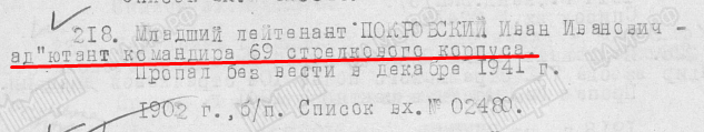

    Вот первый лист того самого донесения, из которого оператор неправильно прочитал номер корпуса.
    https://obd-memorial.ru/html/info.htm?id=3255082&p=1
    Обратите внимание на входящий номер документа - 02480.
    Именно на основании этого документа Покровский и был приказом исключен из РККА. Именно как военнослужащий 69 СК.

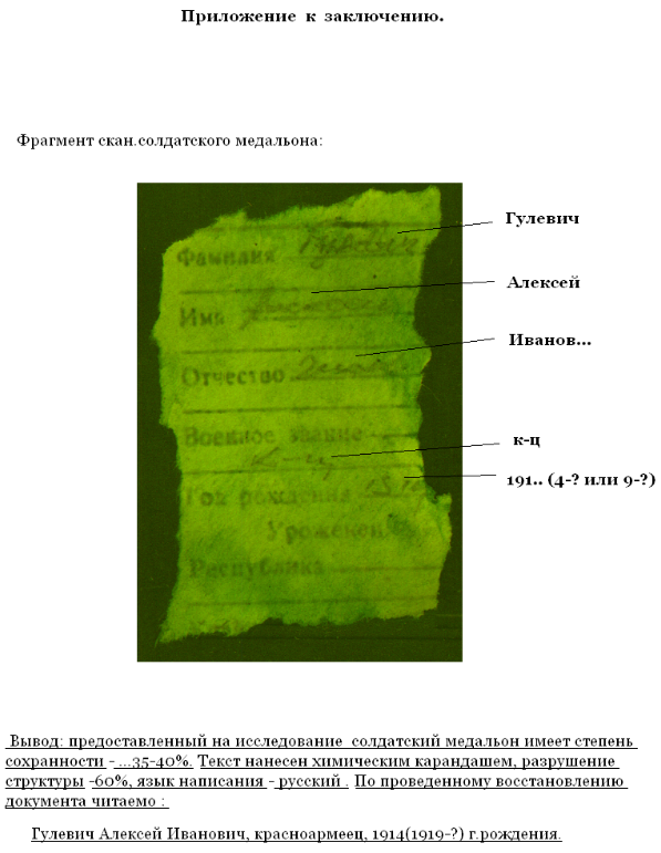

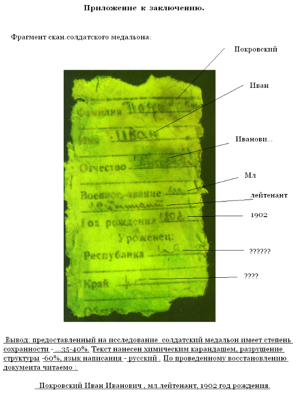

    Ну и о ЛОЗах Гулевича и Покровского.
    Близнецы-братья. Странным образом сохранившаяся только верхняя часть вкладыша. У обоих.
    Я полагаю, здесь на ЛОЗах мы видим подлинные записи, а не наведенные экспертом. А то получается, что эксперт исследует то, что сам и написал.

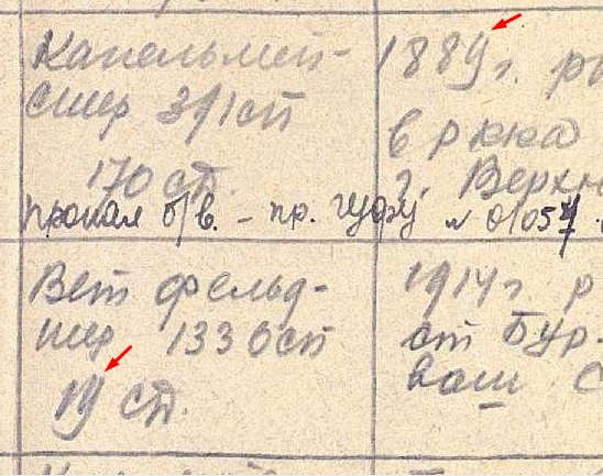

    Очень девятка там примечательная. Похожая в обоих записках. Писали разные люди, а девятка похожа... Ну, можно списать на совпадение.
    Однако, очень похожую девятку мы видим на многих ЛОЗах. В том числе, и на, якобы, надписанных экспертом.
    upload_2018-9-5_7-26-49.png upload_2018-9-5_7-27-34.png upload_2018-9-5_7-28-8.png upload_2018-9-5_7-28-30.png upload_2018-9-5_7-29-1.png upload_2018-9-5_7-29-55.png upload_2018-9-5_7-30-42.png upload_2018-9-5_7-31-48.png upload_2018-9-5_7-32-27.png upload_2018-9-5_7-34-58.png upload_2018-9-5_7-35-37.png upload_2018-9-5_7-37-27.png upload_2018-9-5_11-23-52.png
    Как по мне, многовато совпадений.

    Ну если это для вас "похожие" девятки. Тогда можно смело заявить что все девятки в мире одинаковы.

    Ну если мне показывают цифру "4" и пытаются навязать своё мнение, что это 9-ка.. Я по вашему слепой???
    Dubovik_Tatyana, Michael24, Мерзкий Ганс та ще 1-му подобається це.

    по одной цифре конечно идентифицировать почерк в целом нельзя, но есть над чем подумать - в цифре "9" первый элемент (овал, верхняя часть) выполняется с разрывом справа. Описание частного признака звучит следующим образом "количество движений при выполнении цифры "9" уменьшено за счет разрыва в овале"

    Как писал писарь 9-ку видно в годе рождения.

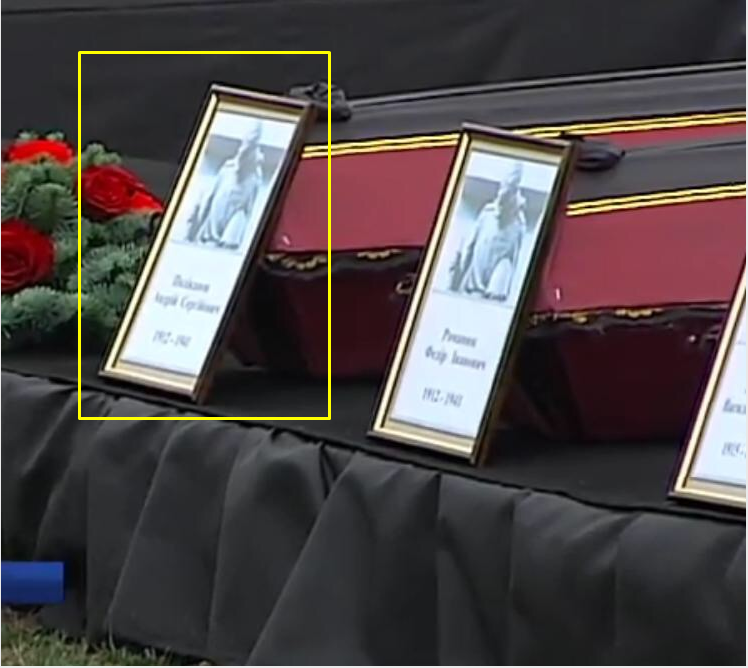

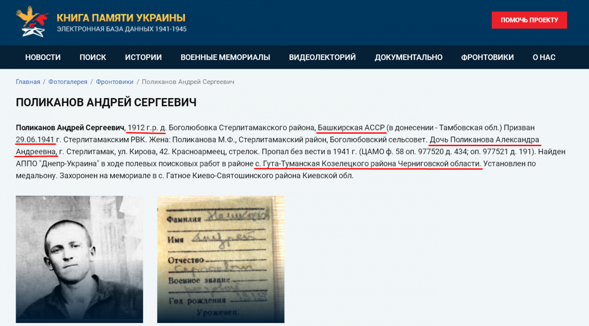

    Мне тут камрад из АППО "Днепр-Украина" прислал пару фотографий с Гатного и сказал, чтобы я внимательно их проанализировал. Еще добавил, что захоронение было ноябрь 2015 года. Спасибо ему за это!!!!!!!!!!
    Начну с этой. На сайте АППО "Днепр-Украина" я не нашел таких фамилий.
    Но нашел статью с видеороликом. Захоронение было 7 ноября 2015 года. 40 останков, из них 5 установлено.
    http://podrobnosti.ua/2071084-v-kieve-perezahoronili-40-voinov-vtoroj-mirovoj.html
    Начну с Поликанова Андрея Сергеевича.
    В книге памяти Украины есть такой боец, увековечили. Обнаружили останки в ходе полевых поисковых работ в районе с. Гута-Туманская Козелецкого района Черниговской области. Установлен по медальону. Но как писал в своей теме Товарищ Сержант , ту яму они доставали в марте 2014 года. А захоронили только через полтора года.....Почему?
    https://reibert.info/threads/sorok-pervyj-sorok-tretij.78856/page-5
    Цитирую Товарища Сержанта уже со второй страницы этой темы:
    .......Вот медальон Василия Лазаря, который по ОБД числится пбв на ст. Хацапетовка в октябре 1941 г. в составе 29 ождбр. Он явно заполнен при прочтении как ряд других - чернила растворились. Светили его, кстати, на спектрографе или как это называется. Другими способами был "пустой". Ждали пока освободится аппарат почти год.
    Рядом медальон Тимофея Пташки, упомянутого выше нашим Шерлоком. Его никто не трогал. Оба из одной ямы, сентябрь 41-го, Козелецкий район Черниговской обл. Почти все поднятые там - донецкие.......
    О бойце Лазарь камрад МастакУА уже изложил свои мысли тоже на второй странице темы. Как мы помним, Лазарь пропал с четкой датой в донесении позже и в другом совсем месте.
    Но бойца Пташка похоронили 8 мая 2014 года, а Лазаря вместе с Поликановым выходит через полтора года только прочитали медальоны? Или я напутал? То поправьте меня.
    https://memory-book.ua/gallery/albums/23512
    И если размытые были так надписи, что читали в очереди на спектрограф целые полтора года оба вкладыша, то почему их навел эксперт разными почерками? А если Поликанова не наводил, то зачем полтора года ждали? Табличка на гробике была без фотографии, значит родню на момент захоронения не нашли. Фото появилось позже уже в книге памяти.
    Но главное не в датах, а то что опять выходит на сцену уникальный узбекский сайт "Барбарис" !!!!!!!!!!!
    Я уже запутался это четвертый или пятый случай?
    На этом сайте в далеком 2008 году внучка Наташа от имени своей матери - дочки пропавшего без вести бойца разместила объявление о розыске. Из этого объявления мы видим, что дочка Александра Андреевна, родилась в 1935 году, в 1937 году потеряла мать. т.е. жена бойца Поликанова умерла тогда.
    http://barbaris.uz/2007/12/15/poisk-pogibshih-na-voyne/
    Открываем ОБД и находим послевоенный розыск бойца Поликанова.
    Искала дочка Александра Андреевна 1935 года, на момент подачи розыска девочке было 12 лет. Жила она в г. Стерлитамак, Башкирская СССР. Она записала папу как родившегося Башкирская АССР, Стерлитамакский р-н, Боголюбинский сельсовет. Год рождения 1915. С ее слов папа ушел на войну 29 июня 1941 или 1940 года (наложение двух цифр). Но все равно девочке в 1940 г. было 5 годиков, а в 1941 г. - 6. Совсем маленькая была, а мама умерла. Девочку в список вписали как жену ошибочно.
    Номер донесения 47875
    Тип донесения Донесения послевоенного периода
    Дата донесения 03.07.1947
    Название источника информации стерлитамакский РВК башкирской асср
    Фамилия Поликанов
    Имя Андрей
    Отчество Сергеевич
    Дата рождения/Возраст __.__.1915
    Дата и место призыва 29.06.1941 Стерлитамакский РВК, Башкирская АССР, Стерлитамакский р-н
    Воинское звание красноармеец
    Причина выбытия пропал без вести
    Дата выбытия __.11.1941
    https://obd-memorial.ru/html/info.htm?id=61360052
    Но находится вторая запись розыска и не подворовой список , а уже анкета, которую подала жена Поликанова в 1948 году. Выходит женился второй раз боец после смерти жены - матери Александры. И вот жена уже пишет в анкете, что боец родился в Тамбовской области, а не в Башкирии, был он 1916 года , а не 1915 года рождения. А главное, что письма она от него получала до 20 июля 1942 года!!!!!!!!! И призывался боец на срочную 21 июня (июля оператор не правильно прочитал) 1940 года, а не на войну!!!!!!!!!! А дочке в то время было 5 годиков.
    А как же яма с бойцами по 1941 году, как туда пробрался боец из 1942 года??????
    Номер донесения 17467
    Дата донесения 29.03.1948
    Фамилия Поликанов
    Имя Андрей
    Отчество Сергеевич
    Дата рождения/Возраст __.__.1916
    Место рождения Тамбовская обл.
    Дата и место призыва 21.07.1940 Стерлитамакский РВК, Башкирская АССР, Стерлитамакский р-н
    Дата выбытия __.09.1942
    Название источника донесения ЦАМО
    https://obd-memorial.ru/html/info.htm?id=70727658
    А это видать родной брат Андрея Сергеевича. Поликановых на всю Башкирию два дает ОБД и оба Сергеевичи. Этот тоже родился в Тамбовской области , а призывался как и брат Стерлитамакский РВК. Два раза был награжден. По ОБД проходит сначала убитым по донесению, потом смерть отменена.
    А что мы видим в ЛОЗе Поликанова? Да то, что помнила девочка Александра в 12 лет о своем папе, видя его последний раз в июне 1940 года в 5-летнем возрасте, и что есть в ОБД.
    1) Боец как в подворовом по розыску дочки , которую ошибочно указали женой, 1915 года рождения. На самом деле 1916 года по данным новой жены.
    2) Боец родился со слов девочки в Башкирская АССР, Стерлитамакский р-н, Боголюбинский сельсовет. А родился он таки в Тамбовской области.
    3) Боец вписал себе дочку в ЛОЗ? Девочку 6 лет, которую случайно в донесение записали женой, а не настоящую жену?????????????
