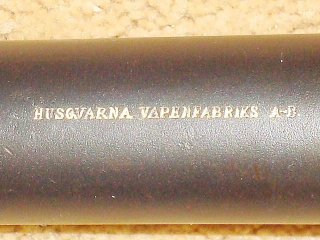

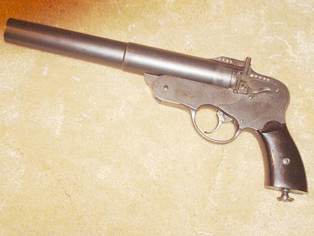

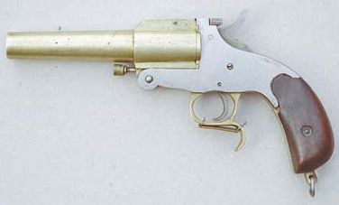

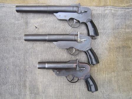

    Еще немного интересного из истории создания Вальтера ЛП-28(34)
    В этой статье остановимся исключительно на рабочей лошадке вермахта; «Walther Leuchtpistole LP-28(34)» Фрица Вальтера, который производился с 1926 по 1943 год. Он использовался во всех ветвях вермахта вплоть до конца 1945 года, а затем продолжил свой срок службы в нескольких армиях после войны. Его все еще регулярно используют в норвежской армии.
    Было выпущено несколько разновидностей этой модели, которые имеют одинаковую базовую конструкцию и функциональность, но отличаются деталями, материалами и маркировкой.
    Прародителем Вальтера являлся широко известный во всем мире пистолет Hebel M1894
    Официальное название этого пистолета -«Leuchtpistole Model 1894», и он был разработан фирмой «Ingenieurkomitee des Heerespionier-Corps», так как использование факельных пистолетов первоначально было связано с окопами и укреплениями, которыми занимался инженерный корпус. Факельный пистолет M 1894 выпускался в большом количестве многими производителями. В настоящее время известно о 28 разных производителях в 4 странах мира.
    Факельный пистолет Модель 1894 (Hebel) был проверенной надежной конструкцией, но имел некоторые недостатки. Он был плохо сбалансирован, детали были установлены вручную, и у него был торчащий курок. Кроме того, в конструкции пистолета были использованы кованые листовые пружины, которые были подвержены поломке и ослаблению, и в нем отсутствовало подпружиненное устройство лифта ствола. Только гравитационный эффект заставил ствол поворачиваться вокруг переднего винта, чтобы открыть доступ к патроннику. Хотя, по заверению камрада vlad448, устройство лифта ствола практиковалось еще до Хебеля, в некоторых модификациях предшественника последнего - Кнопки!
    Все вышеизложенное привело к тому, что Фриц Вальтер создал новый факельный пистолет на Ваффенфабрик Вальтер, Целла-Мелис, в период 1923-1926 гг. Завод подал заявку на патент на оружие 26 декабря 1926 года, и он был выдан в 1930 году.
    Сравнительный снимок старой модели Leuchtpistole 1894 года и новой Leuchtpistole Вальтера
    Когда новое изобретение Фрица Вальтера расположено рядом с Хебелем M 1894, связь становится довольно очевидной. Специальная форма ствола, с восьмиугольной частью в казенной части в качестве усиления патронника, является четкой передачей от M / 1894. То же самое касается рычага «Хебеля», который следует контуру спусковой скобы. Он также сохранил ту же длину ствола, что и M / 1894, и вес остался практически неизменным. Walther был на 3 см короче, поскольку рукоятка и спусковой механизм были перемещены вперед, что значительно улучшило баланс пистолета. К сожалению, справочная информация о новой конструкции не сохранилась, кроме оригинальных патентов. Была ли это комиссия рейхсвера или Фриц Вальтер сконструировал ее для коммерческой продажи, сегодня неизвестно.
    Пистолет продавался на коммерческой основе как «Вальтер-Лейхтпистоль», в то же время, когда делались заказы на Рейхсвер. В Рейхсвере его просто называли «Leuchtpistole».
    Датировать фактическое введение Leuchtpistole в Рейхсвер оказалось трудным. Первая партия Leuchtpistole не былао отмечена годом производства на раме, и его нельзя датировать с помощью серийного номера, хотя это может дать указание. Самые ранние найденные индикаторы, - это фотография маркировки на стандартной кобуре военного образца от 1928 года. Самые ранние идентифицированные правила или руководства - это «D 884 Richtlinien für das Zerlegen und Zusammensetzen der Leuchtpistole» от 1929 года.
    Создание пистолета было завершено в 1926 году, и он был введен в эксплуатацию Рейхсвером в период с 1926 по 1928 год, хотя патент не был выдан до 1930 года. Коллекционеры любят называть это моделью 26, но это не официальное обозначение модели.
    Новый факельный пистолет Walther был изобретен, с несколькими новыми функциями, разработанными специально для этой конструкции. Вся пушка скрепляется штифтами, которые по отдельности блокируют различные части в положении, когда отдельные части удерживают штифты на месте, и остаються зафиксированными под давлением пружинной спусковой скобы (для пускового механизма), и блокирующим рычагом пружины, которая держит ствол открытым (лифт). На всем пистолете имеется только один винт, и именно этот винт удерживает пластины рукоятки вместе. В заявке на патент для факельного пистолета указывается, что вибрации, возникающие при использовании других факельных пистолетов (Хебель), собранных с винтами, вызывали выпадение винтов во время использования, но использование фиксированных штифтов на этой модели устраняет эту проблему.
    Технические данные:
    Длина 326 мм
    Высота с антабкой 179 мм
    Толщина 36 мм
    Вес 1410 грамм
    Ракетница Walther не имеет предохранителя, но оснащена несколькими функциями, которые предотвращают несвоевременное нажатие на курок. Стержень запирающего рычага делает невозможным нажатие на спусковой крючок, если запирающая защелка не полностью фиксирует ствол на раме или если ствол полностью открыт. Пружинный стержень курка предназначен для втягивания ударника в раму после удара по праймеру картриджа после нажатия на курок. Из-за этого ударник не будет в физическом контакте с праймером картриджа во время открывания и закрывания ствола. Спусковой крючок и курок спроектированы таким образом, чтобы последний не мог двигаться вперед без нажатия на спусковой крючок. Таким образом, невозможно получить непреднамеренный выстрел из-за того, что факельный пистолет упал на курок или из-за того, что курок толкнули вперед без одновременного нажатия на спусковой крючок. В дополнение к этому, курок получил новый дизайн, который позволял ему повторять контуры части рамы, и он больше не выделялся, как больной большой палец, как это было на M / 1894.
    В соответствии с перспективой продаж с завода Walther, все детали были изготовлены с высочайшей точностью, что облегчает замену деталей. Этот момент стоит отметить. Сегодня мы принимаем это как должное, но в 1920-х годах детали изготавливались с большими допусками. Затем они были индивидуально вручную прикреплены к отдельному оружию. Так, например, пара накладок не обязательно подходила для других орудий, кроме той, на которую они были надеты, что мы часто можем видеть в случае с Хебелем. В каталоге WUM 1932 года пистолет Walther представлен как «изготовленный машиной», в отличие от пистолета M / 1894, который все еще находился в коммерческой продаже. На факельном пистолете Вальтера пронумерованы только рама и ствол, в то время как предыдущий факельный пистолет М / 1894 имел серийные пронумерованные детали вплоть до винтов.
    Факельный пистолет был изготовлен только в одном калибре, немецком «Калибре 4» или 26,65 мм. Этот калибр был установлен как минимальный размер для пиротехнических боеприпасов Инженерным комитетом, созданным военным министерством Пруссии еще 25 января 1901 года. Выбранный калибр предоставил достаточную возможность для удовлетворительного времени горения с приемлемой отдачей для ручного выстрела. «Грузоподъемность» 80мм патронов, в конечном итоге, оказалась недостаточно хорошей; позже это было решено путем увеличения длины гильз для боеприпасов специального назначения.

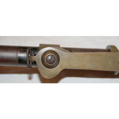

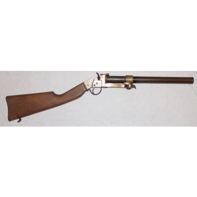

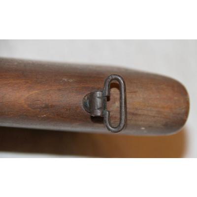

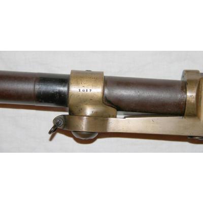

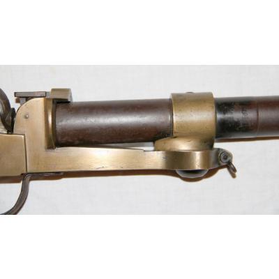

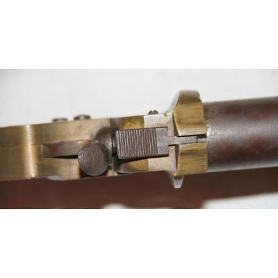

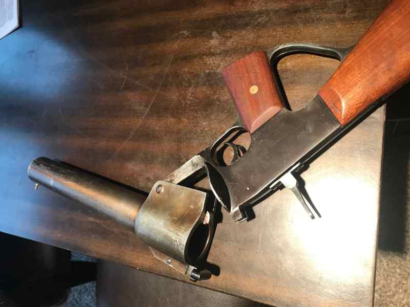

    Возвращаясь к разговору о сигнальных ружьях, представленных в постах об эрзац-ракетницах периода 1МВ, хочется показать одну интересную и очень редкую модель сигнального ружья, не переделанного из боевых винтовок, а спроектированного и изготовленного именно, как сигнальное ружье: IMG-a219ca24d0d9caaa7ab6692511474ebf-V.jpg
    IMG-65853ae3c217d8f35735d7792a75072b-V.jpg IMG-e77a250525b511f4bacb1d968e607902-V.jpg IMG-e0456dae99a8c816aea303cafbcceb61-V.jpg IMG-8ece3c81e1be422eb0f1ab6395563a72-V.jpg IMG-df907d101cc0747002d2f6b689976649-V.jpg IMG-a74873f278fcb293a128ae93d66f5f18-V.jpg IMG-4b5b2c4987487fbddb640d60560b17d3-V.jpg IMG-1dfda2bac5c1b0f54b5cfc0a6d9c4ce4-V.jpg
    Рама ружья выполнена из бронзы, ствол и УСМ - стальные, ложе деревянное.
    Схема открывания ствола - как у первых пистолетов Вери: поворачивающийся на вертикальной оси в горизонтальной плоскости ствол. В верхней части казенника рядом с курком размещена защелка-стопор, зуб которой входит в соответствующий паз в казеннике.
    Судя по редкости появления этой модели на аукционах, выпущено ее было немного. Производитель неизвестен.

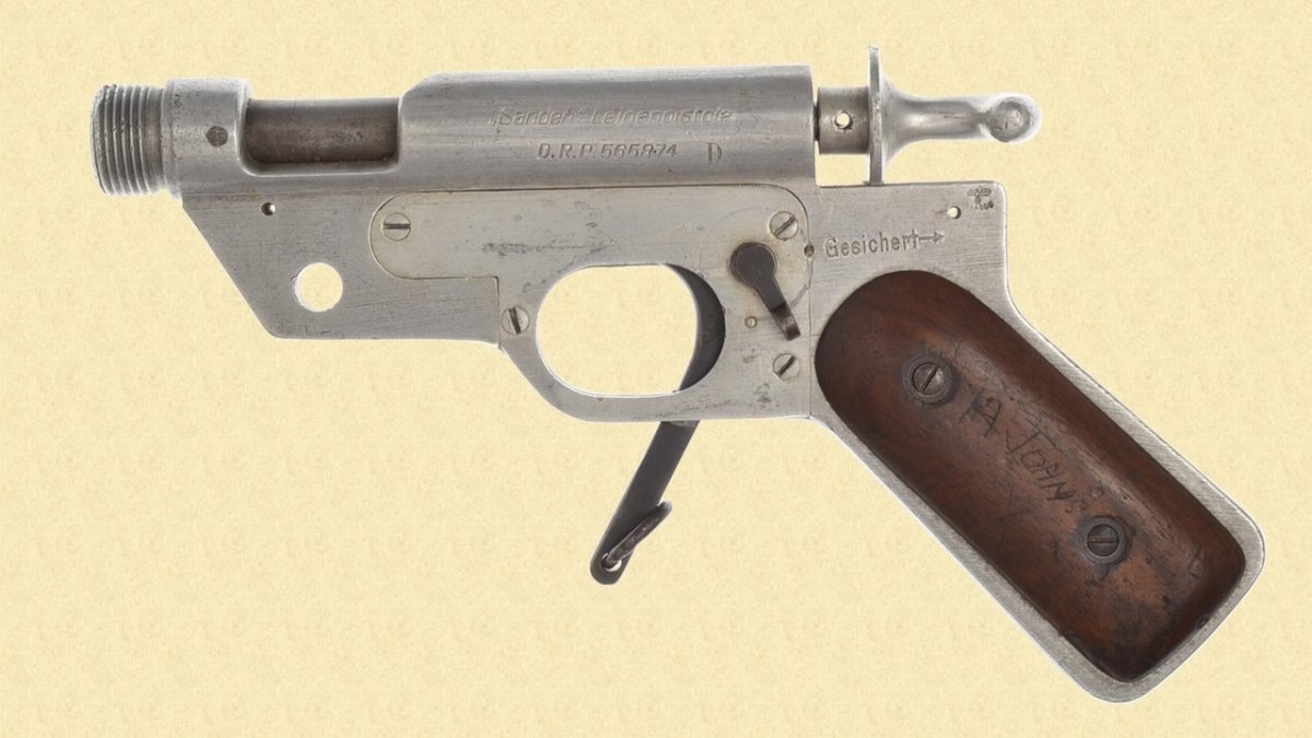

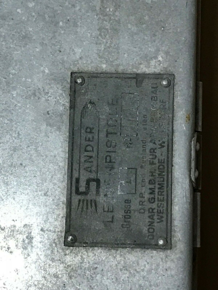

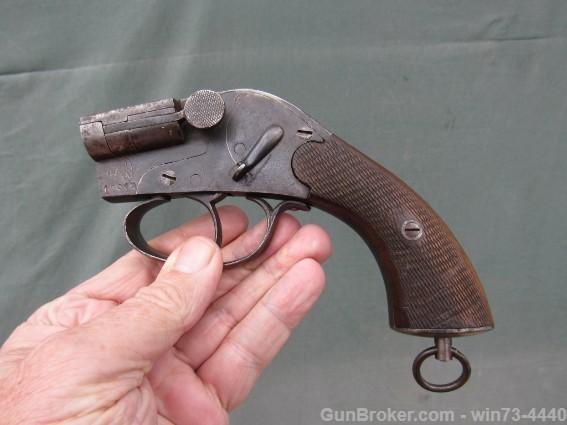

    Вот еще интересный образчик немецкого линемета Sander Leinenpistole времен 3-го Рейха:
    C28985F__41566.1547001860.jpg C28985B__09367.1547001855.jpg C28985A__71569.1547001854.jpg
    C28985E__67036.1547001860.jpg C28985C__16168.1547001857.jpg C28985D__82957.1547001859.jpg
    Линемет использовали моряки Кригсмарин для отстрела линей.
    Линемет имел размеры: 450мм в длину и 152мм в высоту. Вес линемета составлял 700г
    Как видно из фото, рама линемета была выполнена из алюминиевого сплава, ствол и детали УСМ стальные, накладки рукояти - орех. Ствол имел диаметр 25мм, хотя, очевидно, были и бОльшие диаметры.
    Пистолет имел примитивный УСМ, аналогичный тому, что применялся во время 1МВ на пистолете KDTUR Lile.
    В качестве вышибного заряда использовали патроны малого калибра, которые выталкивали ракету или гарпун с привязанным к ним линем.
    Встречаются также экземпляры с латунной рамой.
    Для хранения линемета использовали клепанные цинковые кейсы:
    В настоящее время цены на такие линеметы составляют 1200-1300 баксов.
    Цена оригинальных кейсов - от 200 у.е.

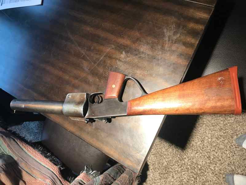

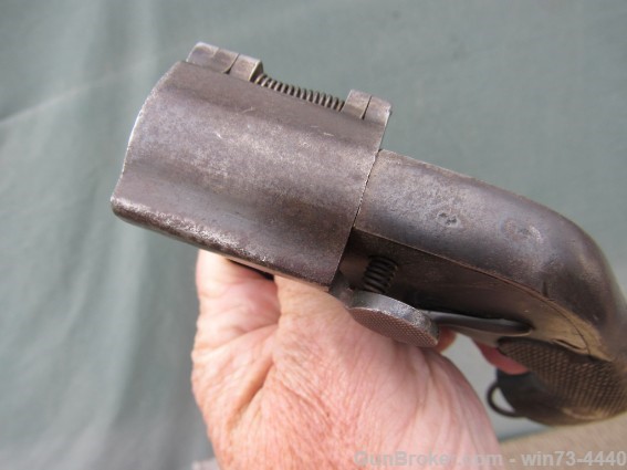

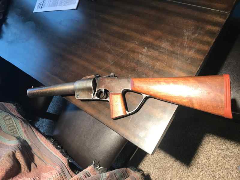

    Попалось на глаза не часто встречающееся американское ружьишко калибра 37мм. Производитель не известен. Используется федералами для работы с газовыми гранатами при массовых беспорядках.
    Ну, и патрончики к нему интересные алюминиевые со снарягой другой:

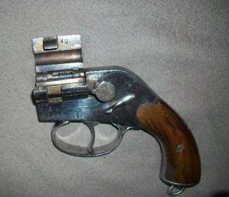

    Чувствую, пора переходить к малоисследованной области - ракетницам РИА. Начну с уникального образца -
    Ракетного, именно так он тогда назывался, пистолета Зыбина.
    Исключительная редкая модель!!! Известно всего несколько экземпляров в мире!!!!!
    Сигнальный пистолет обр. 1910 г., конструкции полковника Зыбина, производства ИТОЗ - Императорского Тульского Оружейного Завода.
    Калибр 4 (26,5мм), общая длина 248 мм, масса 1183 г. Пистолет производился на Императорском Тульском оружейном заводе
    На 1-й фабрике огнестрельного и холодного оружия А. И. Кузнецова в 1916 году было изготовлено 108 таких пистолетов обр. 1910 г.
    Пистолет Зыбина.jpg Пистолет Зыбина-4.jpg Пистолет Зыбина-7.jpg Пистолет Зыбина-10.jpg Пистолет Зыбина-11.jpg
    Описание девайса из книги: Фейгин А.Л. Войсковая сигнализация. Воениздат.1940 г.

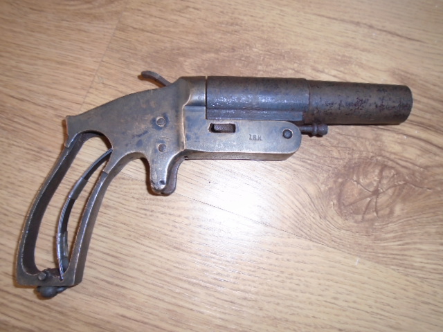

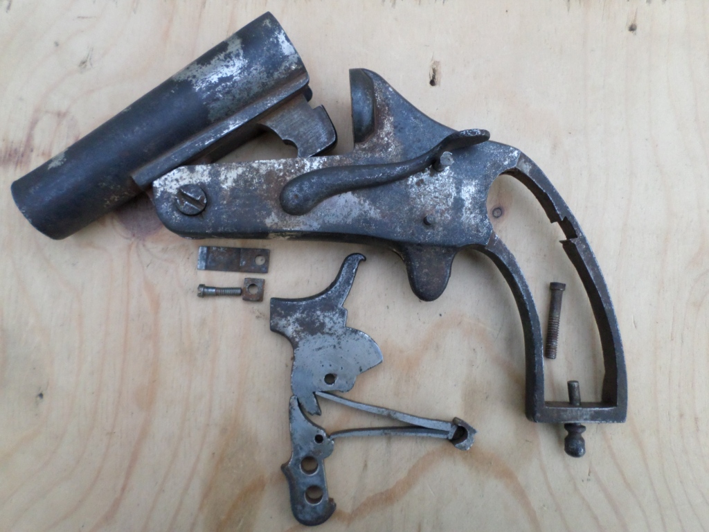

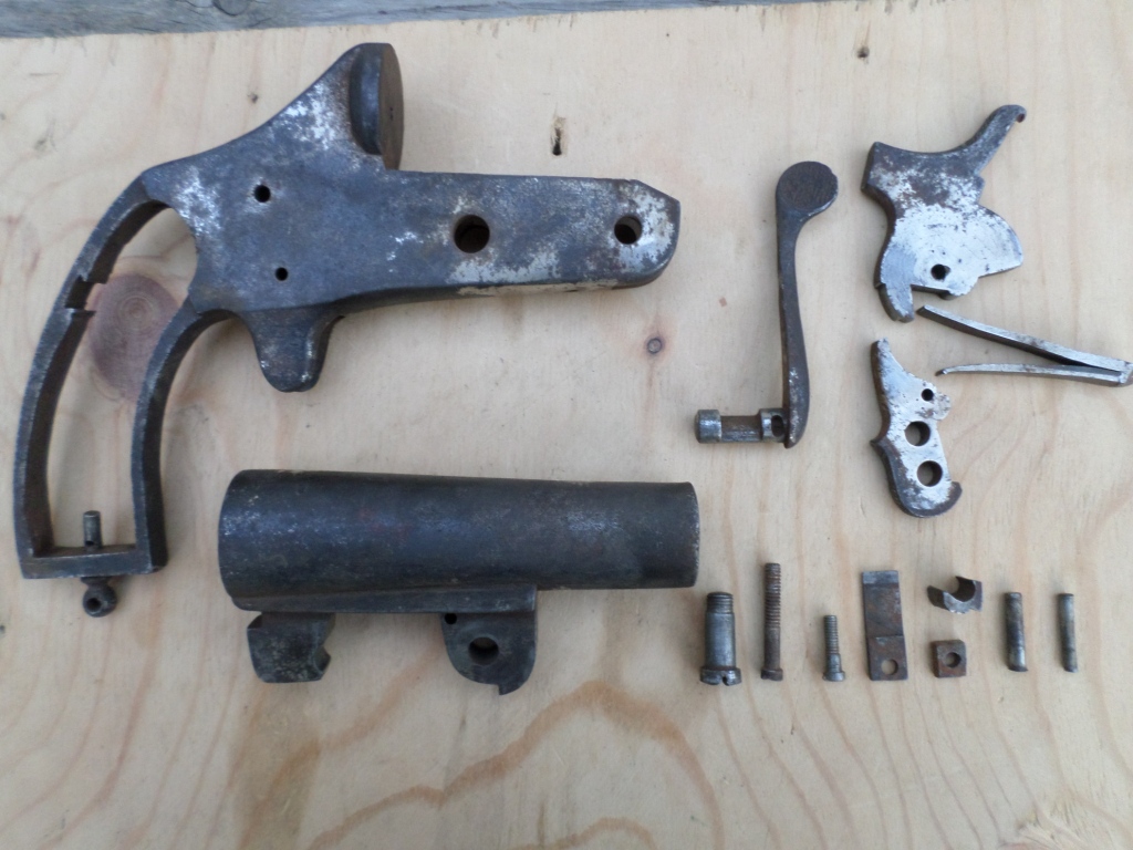

    Следующая ракетница тоже РИА-периода.
    Точных данных о ее производителе, годах и и объеме выпуска нет. Судя по клейму (А.З. №1), скорее всего, ее выпускали на Александровском литейном заводе.
    Ракетница имеет шобероподобную конструкцию. Пистолет имеет массивные детали отлитые из стали, большинство из которых имеет остатки никелевого покрытия. Мощный зуб запорного механизма запирается штифтом с фигурным вырезом, приводимым внешним рычагом, находящимся на левой стороне рамы. Ударно-спусковой механизм состоит из курка с отдельным бойком, спускового крючка и боевой пластинчатой пружины. Бочка ствола с толстыми стенками имеет весьма необычную конусную форму. Пистолет имеет экстрактор (на фото отсутствует) и простые деревянные накладки рукояти, а также антабку.
    Фотки заимствованы у форумчанина vlad448

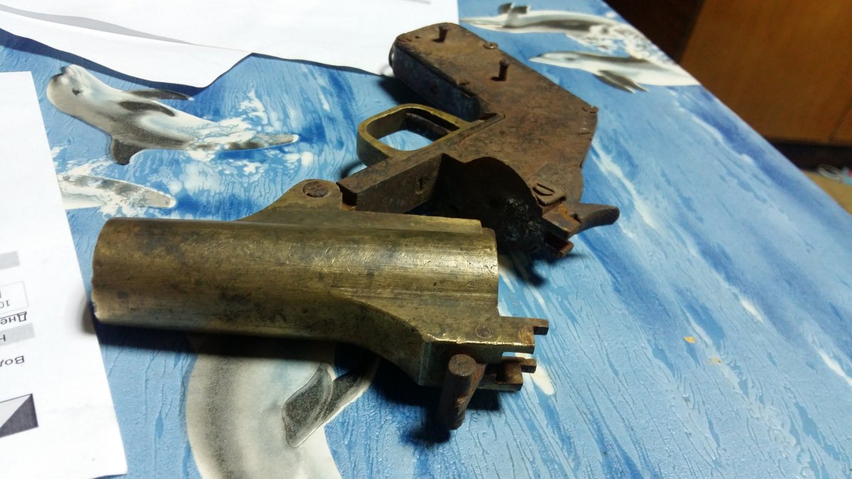

    При рассмотрении образцов сигнальных пистолетов РИА периода ПМВ, обращают на себя внимание следующие обстоятельства:
    1. Большое разнообразие используемых в РИА моделей сигнальных пистолетов.
    2. Отсутствие оригинальных моделей российской разработки. В большинстве моделей использованы идеи и мотивы известных европейских школ, в частности, французской, немецкой, американской.
    3. Превалирование среди ракетниц моделей 12 калибра.
    Грубо говоря, все представленные ниже ракетницы РИА 12 калибра можно разбить на 3 группы:
    1. Шобероподобные.
    2. Кнопкоподобные.
    3. Аля Смитт-Вессон.
    Очень интересную ТЕМУ по восстановлению ракетниц РИА ведет на форуме камрад БЛК.
    Собствеено из его материалов я и почерпнул многие фото для данной темы.
    Начну с ракетницы РИА аля Шобер
    Как видно, конструкция данной ракетницы мало чем, кроме калибра, отличается от ракетницы Шобер обр.1914г. А вернее, ее последующей модификации, представленной ранее, как Шобер-элегант:
    Рамка и ствол пистолета выполнены из бронзы. Детали запорного механизма и УСМ, аналогичные шоберовским, выполнены из стали. Накладки рукояти деревянные гладкие, без насечки. Пистолет имеет автоматический экстрактор стрелянных гильз, боек отдельный от курка. Антабка не предусмотрена.
    photo_2019-06-12_15-55-03.jpg photo_2019-06-12_15-55-01 (2).jpg photo_2019-06-12_15-55-03 (3).jpg
    photo_2019-06-12_15-55-00.jpg photo_2019-06-04_21-44-49 (2).jpg photo_2019-06-04_21-44-47 (2).jpg
    photo_2019-06-04_21-44-51 (2).jpg photo_2019-06-04_21-44-46.jpg photo_2019-06-04_21-44-46 (3).jpg
    Любопытно, что на рекламном буклете, как это принято сейчас называть, того периода предлагались такие ракетницы тульской работы, как 12-го, так и 4-го калибров:
    Правда, поскольку сегодня встретить ракетницу РИА 4-го калибра гораздо более проблематично, чем 12-го, остается предполагать, что объем их выпуска был совсем небольшим.

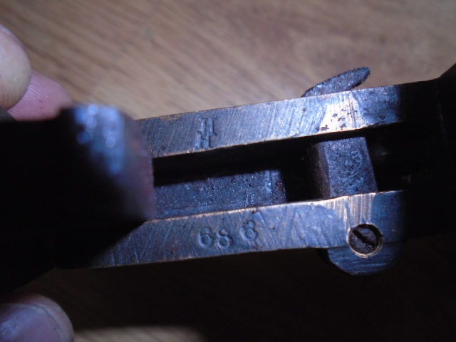

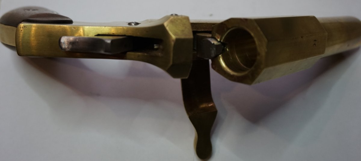

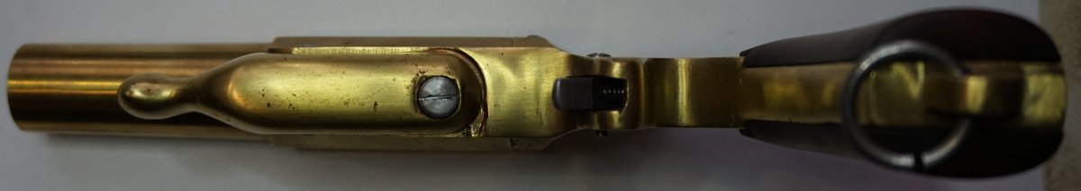

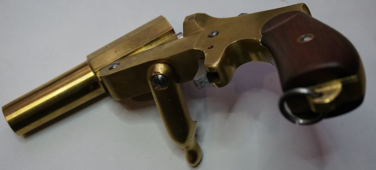

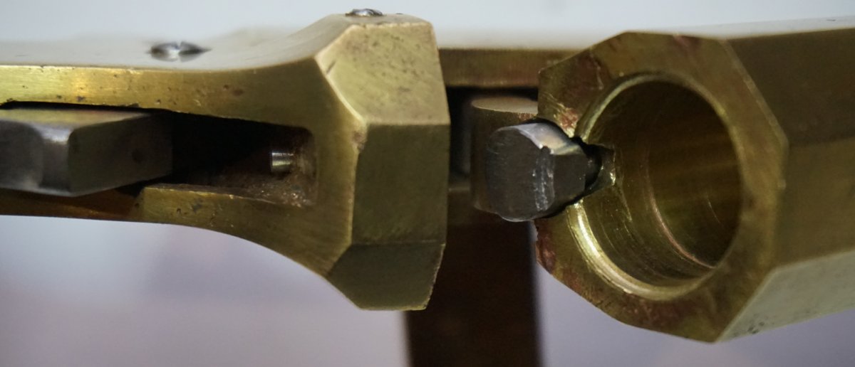

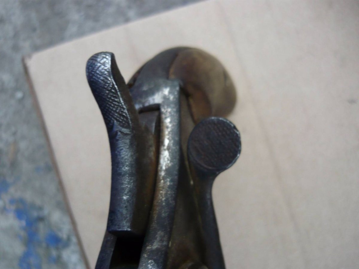

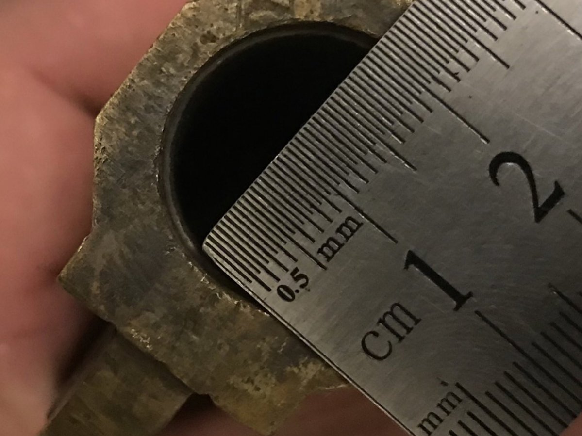

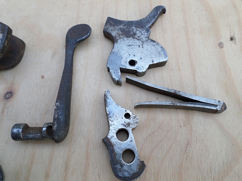

    Продолжу обзор ракетниц РИА периода 1МВ
    Еще один интересный образец из темы камрада БЛК.
    Ракетница РИА. Калибр 12. Материал рамы - бронза. Стволы делали, как бронзовые, так и стальные.
    Пистолет имел стальной УСМ и детали запорной группы, простой неавтоматический штоковый экстрактор.
    photo_2019-08-09_19-07-35 (2).jpg photo_2019-08-09_19-07-35 (3).jpg photo_2019-08-09_19-07-34 (2).jpg
    Условно такую схему можно назвать кнопкоподобной, из-за того, что по ряду конструкторских решений она отчасти напоминает известную немецкую модель того же периода - Кнопку (Leuchtpistole 1 "Druckknopf"). Отпирание ствола производилось кнопкой, расположенной с правой стороны рамы ( в немецкой модели кнопка была расположена слева). Внутренняя часть качающейся кнопки-клавиши в закрытом положении ствола входила в зацепление с соответствующим зубом-вырезом в приливе казенника ствола, чем производила блокировку открывания последнего.
    photo_2019-08-09_19-07-30.jpg photo_2019-08-09_19-07-32 (4).jpg photo_2019-08-09_19-07-31.jpg
    Экстрактор, представляющий собой подпружиненный шток с навинчивающейся бронзовой ручкой с накаткой, приводился в движении руками стрелка после открытия ствола.
    photo_2019-06-27_22-17-45.jpg photo_2019-06-27_22-17-44.jpg photo_2019-06-27_22-17-44 (2).jpg photo_2019-08-09_19-07-33.jpg
    УСМ пистолета состоял из курка, бойка и спускового крючка. Боевая пружина курка была пластинчатой:

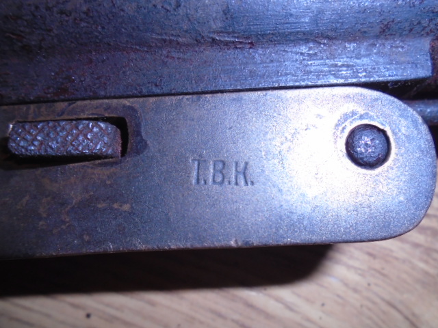

    Маркировались пистолеты у разных производителей по-разному. В частности, на тульских образцах клейма ставили на правой щеке и на нижней стороне рамы:
    Пистолет имел простые нерифленные деревянные накладки.
    Как я уже писал, в соседней ТЕМЕ, а также в данной теме выше, возникал вопрос по идентификации такой вот неизвестной бронзовой ракетницы:
    Благодаря камраду БЛК сомнения отпали. Это ракетница РИА 12 калибра периода 1МВ.

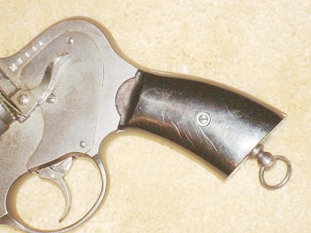

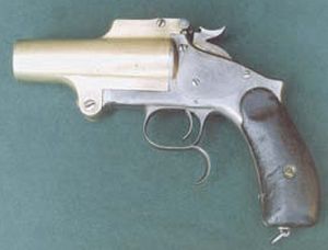

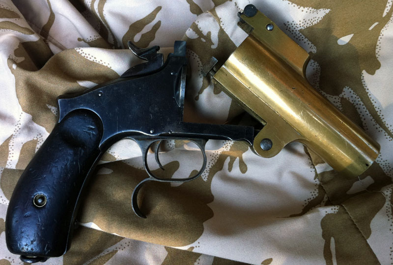

    Продолжу рассказ о ракетницах РИА.
    В третью группу, как я уже говорил, входят ракетницы на базе Смитт-Вессона.
    В начале Первой мировой войны российская армия столкнулась с нехваткой не только оружия и снаряжения, но и специальных вспомогательных средств. В их числе были и сигнальные пистолеты, которых по оценке Генерального штаба требовалось более 10000 штук. Поэтому Главное артиллерийское управление поставило задачу перед тульскими оружейниками в кратчайшие сроки разработать простой по конструкции образец.
    Начальник Тульского оружейного завода А.В. Кун предложил переделывать стоявшие на вооружении в 1871-1895 годах револьверы Смита-Вессона в пистолеты для стрельбы сигнальными патронами. При сохранении рамки, рукояти и ударно-спускового механизма револьвера надо было только удалить барабан и заменить ствол, который из-за дефицита ствольных сталей решили делать из бронзы.

    Устройство пистолета было так же просто, как и у базового револьвера: стальная рама с поворотным шарниром, совмещенный с бойком курок, пластинчатая боевая пружина. Ствол запирался с помощью расположенной сверху ствола накидной защелки с подпружиненными кнопками-фиксаторами. Устройство защелки хорошо видно на последнем фото польского эрзац-пистолета на базе СВ из темы: https://reibert.info/threads/raketnica.962524/
    Пистолет имел антабку, простые нерифленные деревянные накладки рукояти, автоматический экстрактор стрелянных гильз. Интересно, что некоторые модели имели не автоматический, а ручной штоковый экстрактор (см. фото выше).
    Обслуживание УСМ проводилось через удобно открывающуюся крышку на левой стороне рамы.
    Идея СВ оказалась живучей и ее нередко повторяли в современных послевоенных (2МВ) ракетницах. Как пример можно привести итальянскую ракетницу САТ808, о которой подробно я рассказывал выше в посте об итальянских ракетницах:
    Не смотря на использование отлаженной технологии, основанной на производстве револьверов Смитт-Вессон, выпуск ракетниц на их базе был невелик, о чем свидетельствует незначительное количество проходов последних на аукционах и довольно внушительная стабильно сохраняющаяся цена на них.

    Завершу рассказ о ракетницах РИА еще одной интересной моделью
    Помимо трех вышеперечисленных групп ракетниц РИА (шобероподобные, кнопкоподобные, аля Смитт-Вессон), существовала и четвертая группа. Условно ракетницы этой группы можно назвать хебелеподобными.
    Как известно, слово хебель (hebel) переводится с немецкого, как рычаг. Известную модель немецкого пистолета Hebel M1894 назвали так потому, что механизм запирания ствола приводился большим рычагом, качающимся на горизонтальной оси под защитной скобой спускового крючка.
    Русские оружейники, придумывая способы упрощения запорного механизма своих ракетниц (простой отработанный механизм Шобера обр.1914г показался им чересчур сложным), взяли за основу, а скорее просто "слизали" у тех же французов подствольно-рычажную схему запирания ствола системы Лефоше, применяемую некоторыми французскими производителями в моделях пистолетов, выпускавшихся небольшими партиями. На фото ниже представлена модель такого пистолета, стоявшего на вооружении армии Финляндии:
    Поскольку в данной конструкции в приводе запорного механизма также используется подствольный рычаг, размещенный под рамой над спусковым крючком, условно такие пистолеты я называю хебелеподобными. Подчеркну, что это моя личная классификация, не претендующая на истину в последней инстанции! Технически грамотнее называть их все таки пистолетами с ситемой запирания Лефоше.
    Вообще, тема ракетниц РИА, ввиду их мелкосерийности, малого тиража и небольшого количества сохранившихся стволов и документов, относительно мало изучена. Информация по ним ограничена. Приходится додумывать самому, основываясь на имеющейся скудной информации!
    Воспользуюсь снова фотками камрада БЛК из его темы по ремонту ракетниц РИА:
    Как видно из приведенных фото, пистолет имел простую конструкцию. Рама, ствол 12 калибра и подствольный рычаг запорного механизма были выполнены из бронзы, детали УСМ и экстрактора - стальные. Боек и курок раздельные, не совмещенные. Антабка простая, не поворотная.
    photo_2019-10-10_18-57-45 (3).jpg CF957A7A-E718-42B0-8349-941D73FC911E.jpeg photo_2019-10-10_18-57-45 (5).jpg photo_2019-10-10_18-57-47.jpg
    Механизм запирания ствола системы Лефоше представляет из себя поворотную цапфу с эксцентричной втулкой на ней, которая заходит в паз заднего крюка, притягивая казённый срез ствола ко лбу колодки. Дешево и сердито. Даже фрезеровать не надо, токарная бобышка стачивается с двух сторон напильником, получается зуб.
    Данная система запирания не прижилась на армейских винтовках ХІХ века, но успешно применялась в охотничьих ружьях того времени:
    С пол-года назад такая модель ракетницы с отломанным рычагом идентифицировалась тут на форуме в теме: https://reibert.info/threads/latunnaja-raketnica.1127289/

    Вот финны редко встречающиеся. Линейка из трех пистолетов со стволами разной длины"
    Конструкция их довольно архаична. Простая стальная штампованная рама весьма необычной конструкции, которая выглядит не очень изящно. Архаичная скоба Грина в запорном механизме, аналогичная тем, что применялись в ракетницах начала ХХ века, в частности, в эталонном Webley & Scott №1 Mk-III образца 1911г. Рукоять пистолета имела простые технологичные накладки из карболита. О количестве выпущенных пистолетов не известно.

    Глядя на некоторые модели сигнальных пистолетов, иногда трудно понять, для чего они предназначались и как ими пользовались.
    Одним из таких пистолетов является широко не известная и крайне редко встречающаяся ракетница немецких авиаторов Eisfeld, о которой я вскользь упоминал в теме об адаптерах- переходниках, позволяющих стрелять из ракетниц надкалиберными снарядами: https://reibert.info/threads/podkalibernye-adaptery-dlja-signalnyx-pistoletov.1180184/
    Безствольный сигнальный (факельный) пистолет системы Эйсфельда, производили в начале ХХ века в Германии для имперских ВВС и армии. Инженер-конструктор Й. Ф. Эйсфельд, Silberhütte / Sachsen-Anhalt. Производитель - компания Eisfeld.
    Пистолет стрелял специальными надкалиберными картриджами:
    Раму пистолета изготавливали из стали или латуни, мелкие детали УСМ - из стали.
    В качестве вышибных зарядов использовали винтовочные маузеровские патроны калибра 11мм. Пистолет имел складной замок двойного действия крышечного типа с кнопочным приводом, предохранитель, а также защитную скобу над спусковым крючком. Рукоять пистолета имела красивые рифленные накладки из ореха и антабку для кожанного ремешка.
    Кроме серийного номера ракетницы Эйсфельд не имели другой маркировки или надписей.
    Летали тогда немцы на таких самолетах:
    Криос, рамзэс, АЛЕКСЕЕВ та ще 1-му подобається це.
  23. Yuber
    Yuber Leutnant
    6.288
    г.Днепр
    Еще несколько детальных фото этого необычного пистолета:
    Также не лишним будет добавить, что цена сегодня такого пистолета на западных аукционах колеблется в пределах 500 - 1000 баксов

    Это шведы. Husqvarna M18.
    Криос, ->Alexander. та Yuber подобається це.
  25. Yuber
    Yuber Leutnant
    6.288
    г.Днепр
    Спасибо. Я тоже слегка сомневался, что финны. Так в данных аукциона было указано. ;)
  26. Yuber
    Yuber Leutnant
    6.288
    г.Днепр
    Приведу тут несколько детальных фото этого оригинального шведского пистолета Husqvarna M18, помощь в определении которого оказал камрад vlad448.
    58dc4a51a40136192e0691930d80e7b8.jpg f8d2fa7e74011d7f25c332b4fadd4e75.jpg fe814e04ac2e67b37e52317244a3fba3.jpg
    Все оригинальго и необычно в этом пистолете! И неказистой формы непропорционально широкая штампованная рама, и другие диспропорции в экстерьере (длинный ствол, короткая рукоять), и необычный механизм запирания (симбиоз скобы Грина и Смитт-Вессоновсой застежки, архаичные пластинчатые пружины в приводе скобы Грина, как на Веблей-Скоттах, с тем отличием, что расположены они были с обеих сторон скобы, а не с одной, как у Веблея! И даже маркировка здесь необычна. Вместо привычного клеймения, применяли широкое клеймение с заполнением белой краской. Пожалуй единственным стандартным решением был калибр пистолета 26.5мм.
    Одним словом, шведы не слишком стремились подражать французской, английской, немецкой школам, а брали у всех по немногу таких технических решений, которые считали наиболее приемлемыми для себя.
    Плохо это или хорошо? С точки зрения коллекционера - замечательно! Пистолет получился оригинальным, не похожим на другие образцы.
    Был ли он хорош в функционале? Трудно сказать. Для этого его нужно подержать в руках, зарядить, произвести выстрелы.
    Возможно, кто-то из владельцев отпишется?
    Сегодня цена пистолета на аукционах стартует со 150у.е. и достигает уровня 500 у.е., соизмеримого с ценой Веблей-Скоттов и Шоберов.
