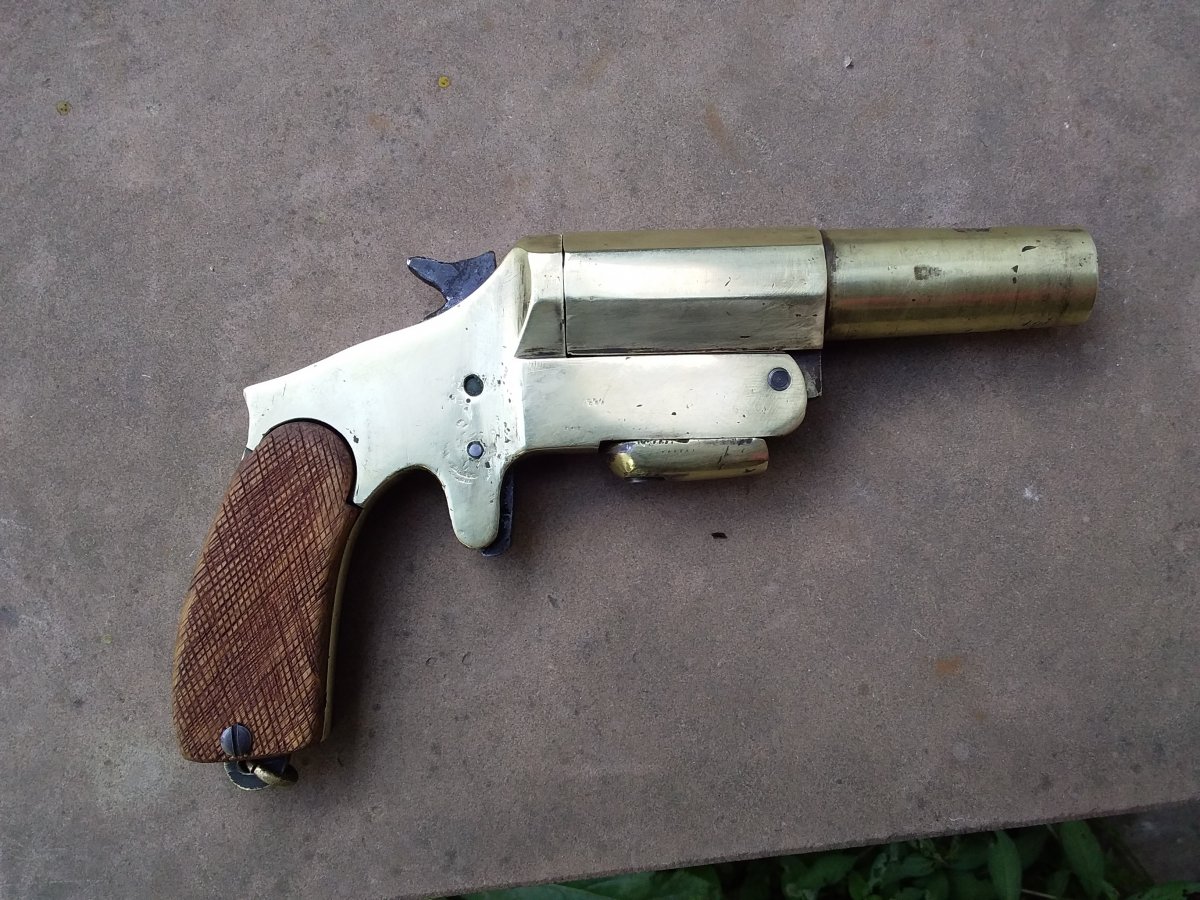

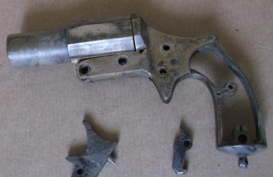

    Приветствую дорогие камрады.
    Подскажите пожалуйста по данному предмету.
    12 Калибр.Патрон от ружжа встаёт как родной.
    А то я как-то не селен в данном жанре.
    Заранее всем спасибо.

    Наверно еще с Первой мировой.
    (Похожа на итальянскую для флота, та также из бронзы,что бы не ржавела).

    Калибр небольшой в сравнении с военными образцами . Возможно продавалась и для охотников, рыбаков, туристов ( подать сигнал бедствия, отпугнуть зверя).

    я как камрад Думаю ПМВ и для флота ИМХО С ув

    На итальянскую не похожа! Скорее всего, российская, времен ПМВ.

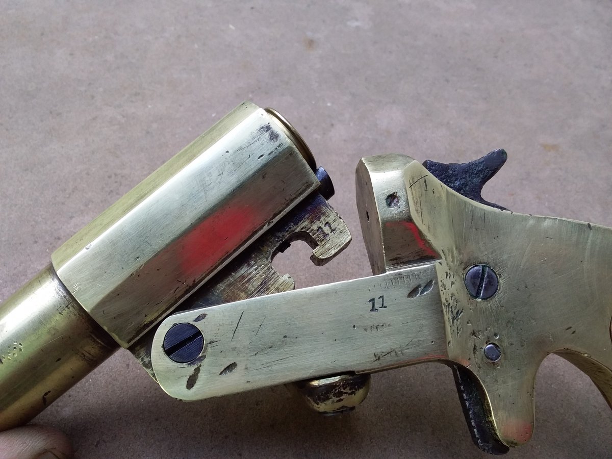

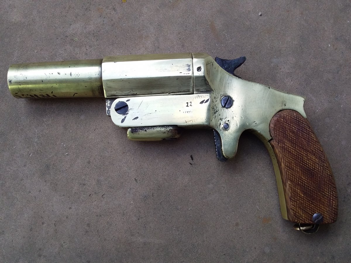

    Очень похожа но не оно... система запирания ствола отличается.
    Форма ближе к итальянцам, а запирание к французам, а росийским мастерам было с чего копировать..).
    Жалко, что шлифована и накладки не родные, а в целом неплохой экземплярчик.
    А можно увидеть фото с снятыми накладками?
    Останнє редагування: 3 сер 2019

    Приветствую всех кому интересна данная тема.
    К сожалению предмет у моего друга.
    Ракетница полирована на войлоке, а не шлифована.
    Нащет этого бдительность.Как будет возможность сделаю фото без накладок.
    Ракетница не комплектная. Отсутствует пружина в рукоятке, а так всё гудд.

    Клеймление разве похоже на итальянское или французское? Скорее на упражнения питерских мастерских, ИМХО.

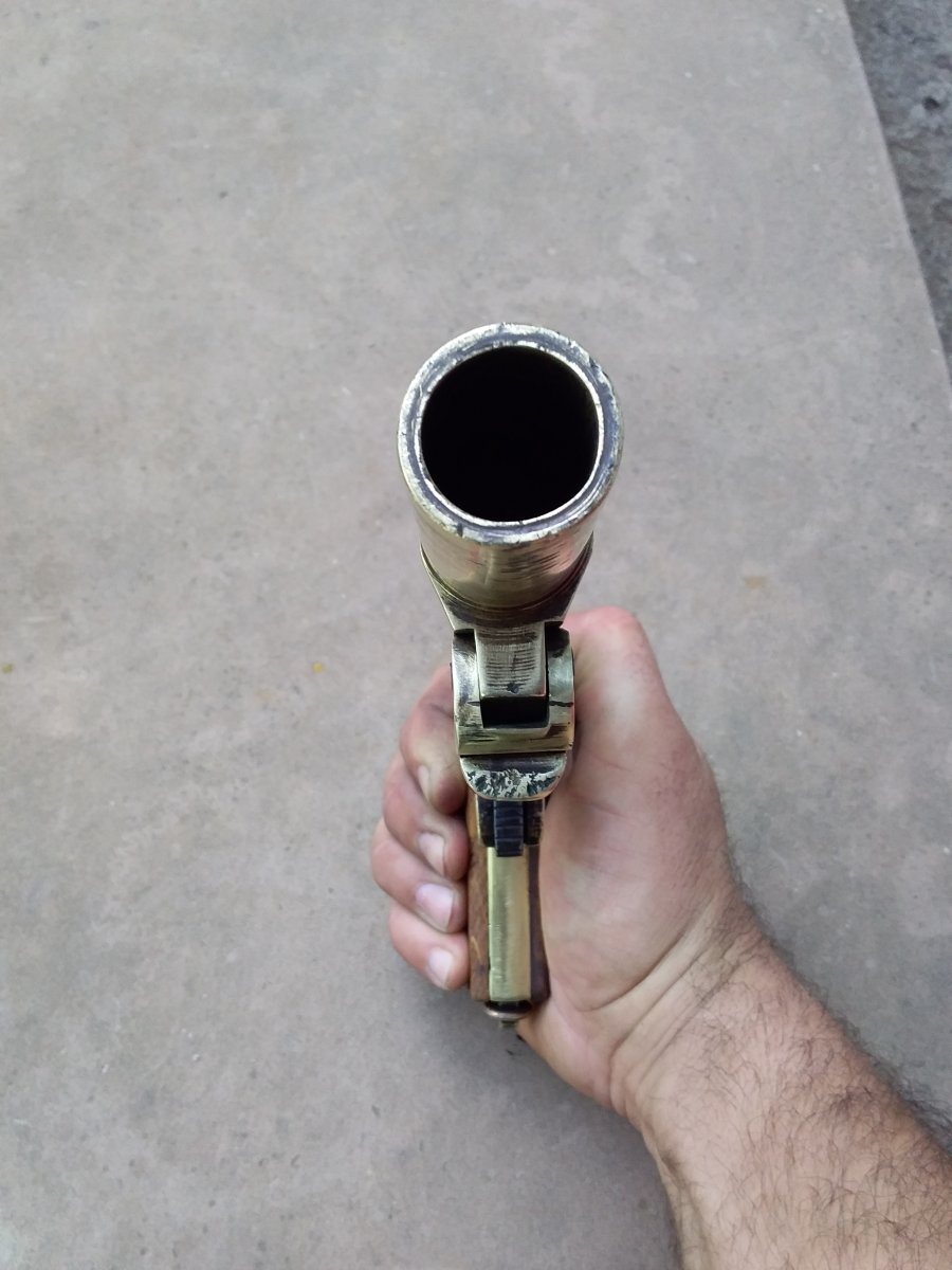

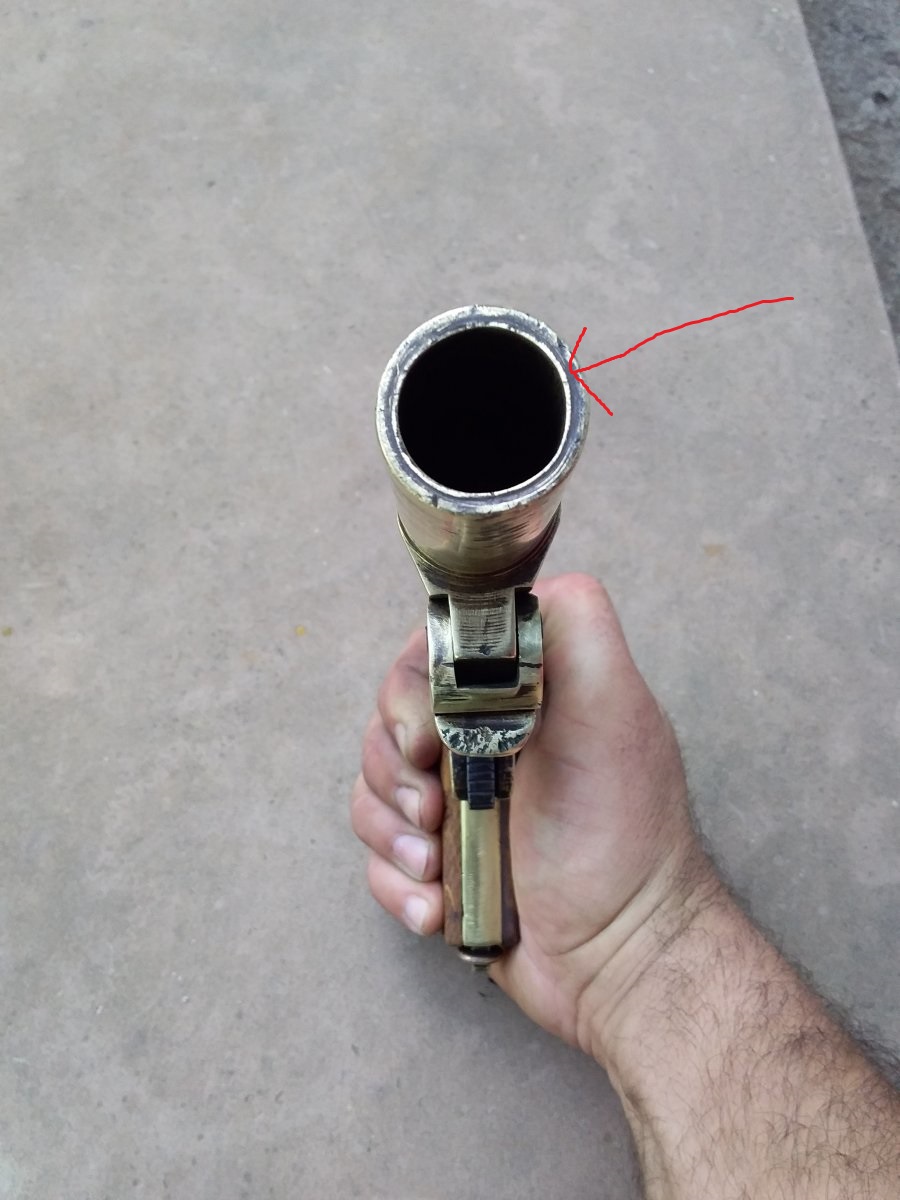

    В стволе вставка из металла видится.

    Да нет не шифруюсь.Просто выложил предмет для идентификации.
    Если камрад захочет то пустим на аук.
    А пока пробуем разобраться что за зверь такой...
    Никакой вставки там нет...
    Все по родне.

    я один это вижу ?

    Возможно, это просто не выведенные следы от опоки для литья?

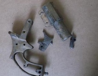

    Как по мне, то клеймо 11, проставлено как раз на манер французов. Но я не утверждаю о французском происхождении данного девайса, тем более, что на период первой мировой они как раз и не ставили экстракторы на большинство своих светлячков в отличии от англичан, итальянцев и россиян.
    А тут явное наличие экстрактора (отобразил на картинке).

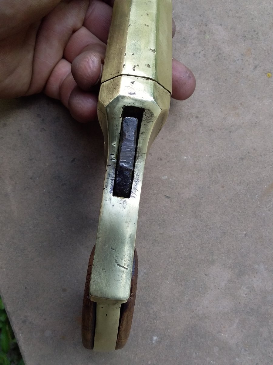

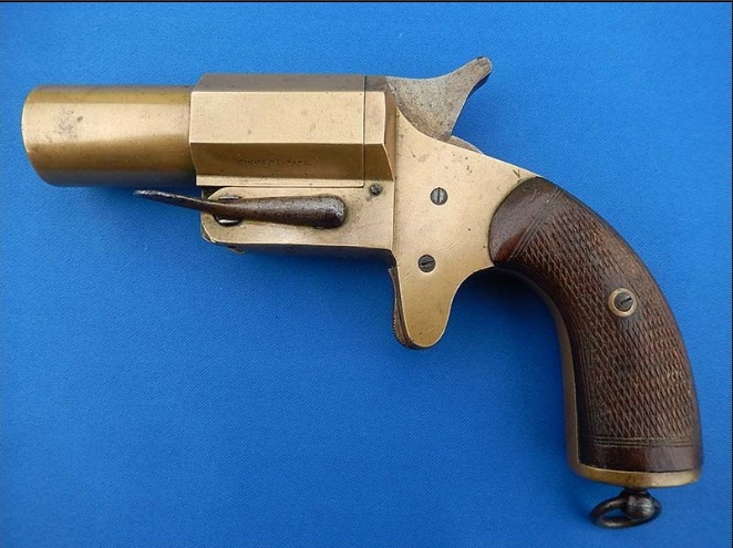

    Доп. фото остатков французского производства... обратите внимание на "шейку" рукоятки, на спуск и на курок. Обратите внимание на схожесть линий... Есть вопрос по антабке и курку. Курок с клювиком, или боек крепится винтом (отметил на фото)? Ну и система запирания само сабой...
    Не хватает фото без накладок, казенной части ствола и курка (в взведенном состоянии).
    Помню как на одном из форумов обсуждалось великое множество ружейных лавок во франции. Мастера брали за основу какую либо ходовую модель пистоля и на некоторых экземплярах воплощали свои видения, так сказать модифицировали общеизвестные модели.
    Рост76, Yuber та Polisyaka подобається це.

    Вот у меня есть фотка француза. У ТС вроде она, но и не она - накладки немного другие, рычаг какой то. А так все похоже...

    Приветствую.Ракетница РИ, с системой запирания Лефоше.Выпуск Тульского оружейного завода на ПМВ. С ув.

    Приветствую. Похоже на истину! Склоняюсь к подобной версии.

    Вот в этом главное отличие! У француза поворотный рычажок и отверстие под его ось, у русской модели их нет.

    Ну тут вы не правы. Моделей ракетниц РИ, с различными системами запирания, было множество, и аналог французской тоже был.С ув.

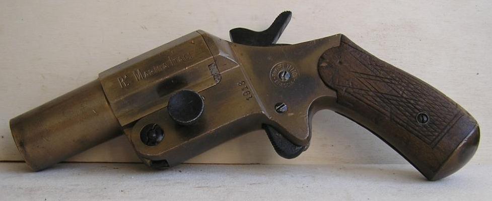

    У предмета ТС отломан а часть рычага запирания ствола.Вот так должен выглядеть.[​IMG]

    Спасибо, не знал!

    БЛК, а что скажете насчет ствола? С ув.

    Камрады а как нащет малого калибра?
    Первый раз такое вижу...

    калибр у неё родной 12. для увеселения на пикниках и дачах.
