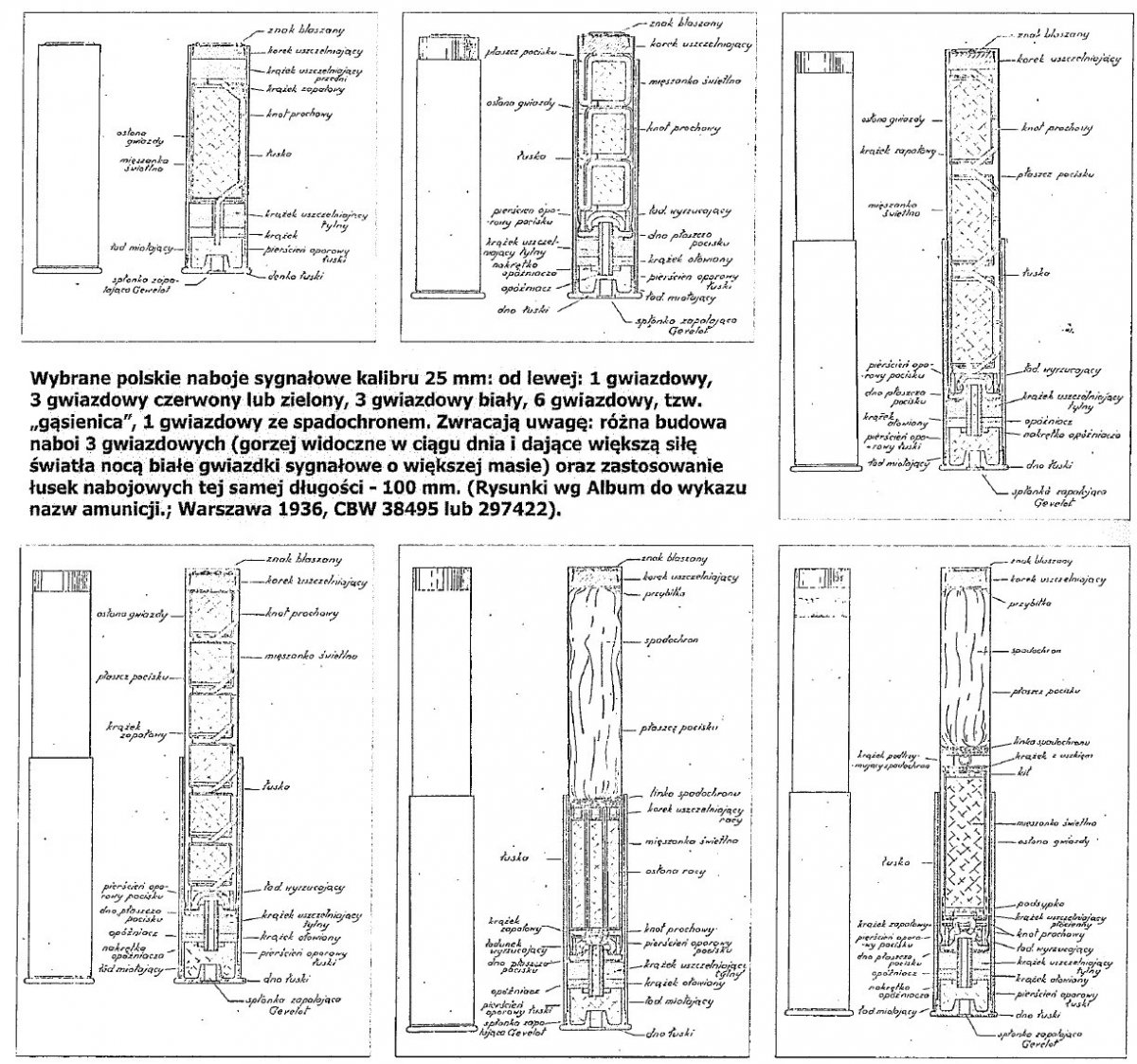

    Вот еще комплект поляков, которым любезно поделился со мной камрад Петя Ситник:
    Комплект состоит из 3-х патронов с разной длиной латунной гильзы.
    Калибр 4-й (26,5мм).
    Длина гильзы:
    - короткой - 100мм;
    - средней - 115мм;
    - длинной - 180мм.
    Любопытно, что базовой для всех 3-х гильз является короткая гильза. Среднюю и длинную гильзы получают путем наращивания длины с помощью дополнительной обечайки меньшего диаметра (25мм), вставляемой внутрь короткой гильзы. Получается такая ступенчатая конструкция. Место стыка хорошо видно на фото.
    От выпадения из гильзы верхняя обечайка фиксируется точечной пайкой довольно грубой работы. Интересно, что донышко гильзы не цельноштампованное заодно с гильзой, как на немецких латунных гильзах ПМВ, а представляет собой отдельную деталь неглубокой штамповки (как на папковых гильзах), запресованную в нижнюю обечайку. Очевидно, что поляки перед войной не имели производственных мощностей по глубокой штамповке таких гильз, и поэтому были вынуждены изощряться в придумывании вариантов решения этой проблемы.
    Маркировка на донышке неглубокая: литера W (очевидно Варшава) и год 41. Также нечеткое клеймо, похожее на герб Польши.
    Применение. В короткие гильзы снаряжались сигнальные патроны, в длинные - осветительные парашютные. Назначение средних гильз не совсем понятно. Возможно, они использовались для снаряжения дымовых патронов.
    Гильзы интересны именно своей хитроумной, хотя и не совсем совершенной конструкцией.

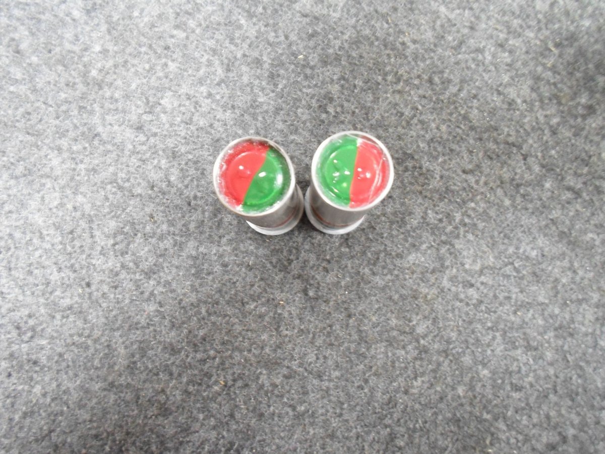

    Композитная алюмопластиковая гильза 4-й калибр, 2 звезды (красная+зеленая), эрэфия:
    Unnamed Player подобається це.

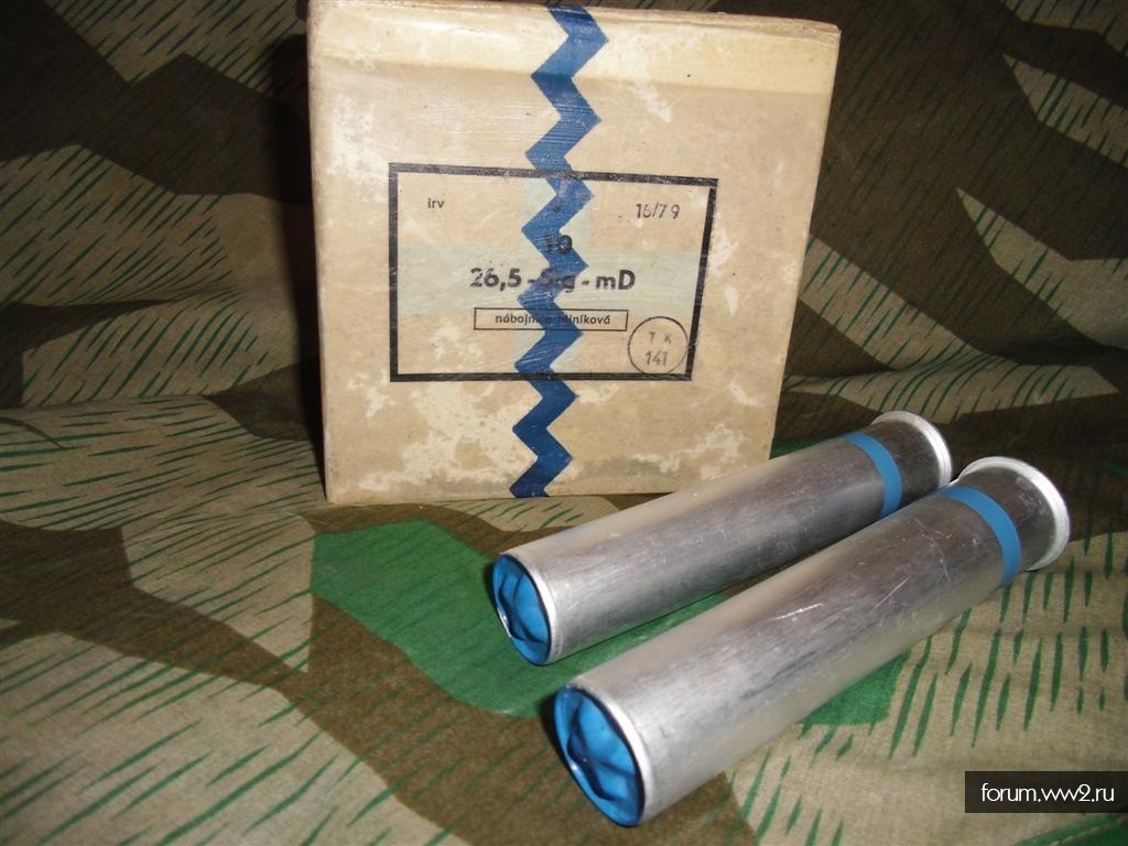

    Чех синий дым. Было у Вайса раньше, но не внятно.
    Ernst Greber, ->Alexander. та Unnamed Player подобається це.

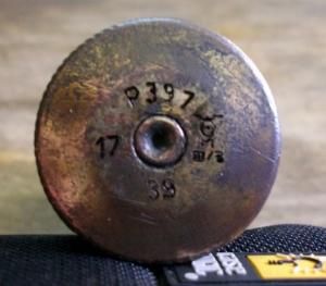

    Кригсмарине, 1938-1939г.г., 17 партия, курочка с пауком в лапах, производитель Р397
    Yuber подобається це.
  13. Yuber
    Yuber Leutnant
    6.288
    г.Днепр
    Ааа, если криги, тогда 39-й, однозначно! Спасибо!

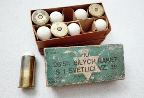

  22. Yuber
    Yuber Leutnant
    6.288
    г.Днепр
    Еще одна загадка!
    На коробке для белых ракет, представленной на фото выше, написано, что патроны предназначены для ракетницы "svetlici Vz.36". Но всезнающий Гугл не знает такой модели ракетницы! По данной модели он выдает информацию о чешском нарезном пистолете под патрон калибра 6,35х15,5ммHR, который в разных версиях выпускался на заводе Česká zbrojovka с 1934 по 1960гг и имел название, в гражданской версии - ČZ 36, ČZ 45, ČZ 92?, а в военной - Pistole vz. 36, Pistole vz. 45.
    Из ракетниц калибра 26.5мм у чехов выпускалась только Vz.30, и еще Vz.28 под патрон калибра 37мм.
    Так о какой загадочной Vz.36 тогда упоминается на коробке с патронами??? :eek:

    Это не для ракетницы вз.36, это обозначение патронов осветительные вз.36. Да и вз.28 исходя из тех материалов которые в журналах по ссылке выше не 37мм, а 34,5мм http://www.streleckarevue.cz/kategorie.aspx/archiv-clanku/upload/archiv_clanku2/sig_pi_2.pdf
