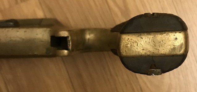

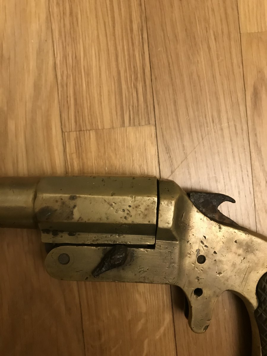

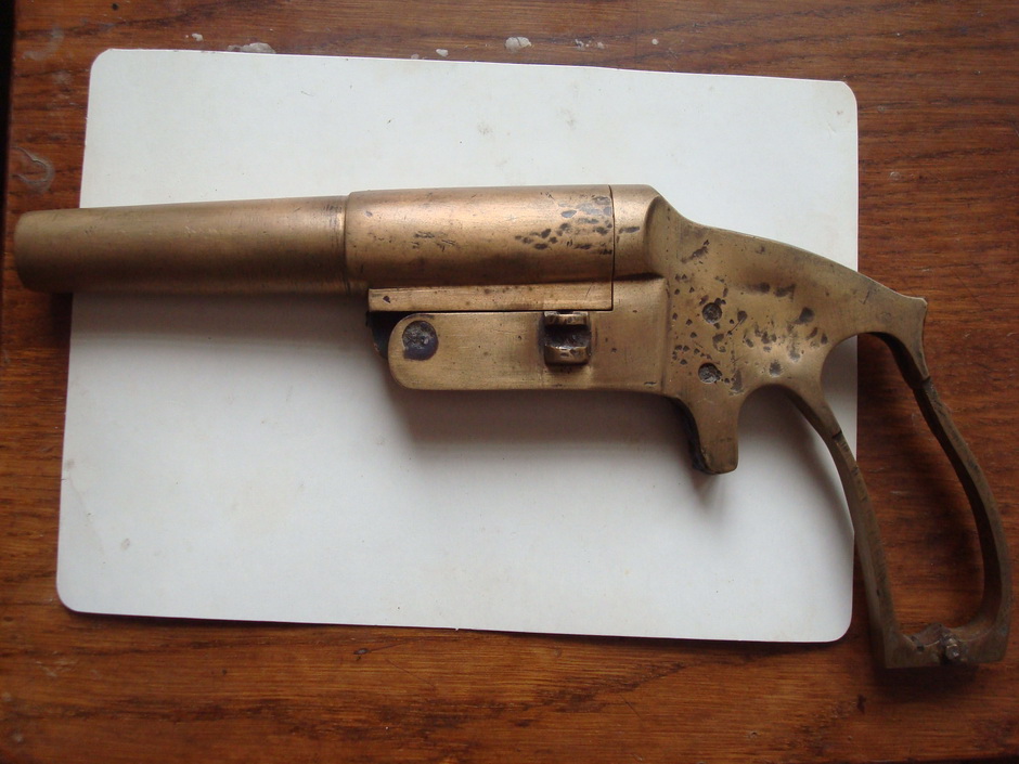

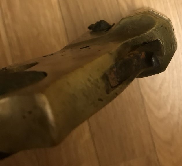

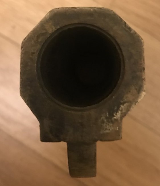

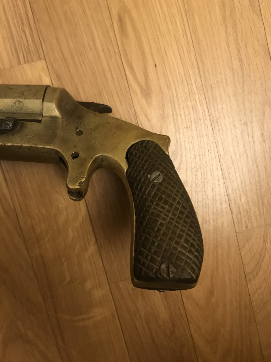

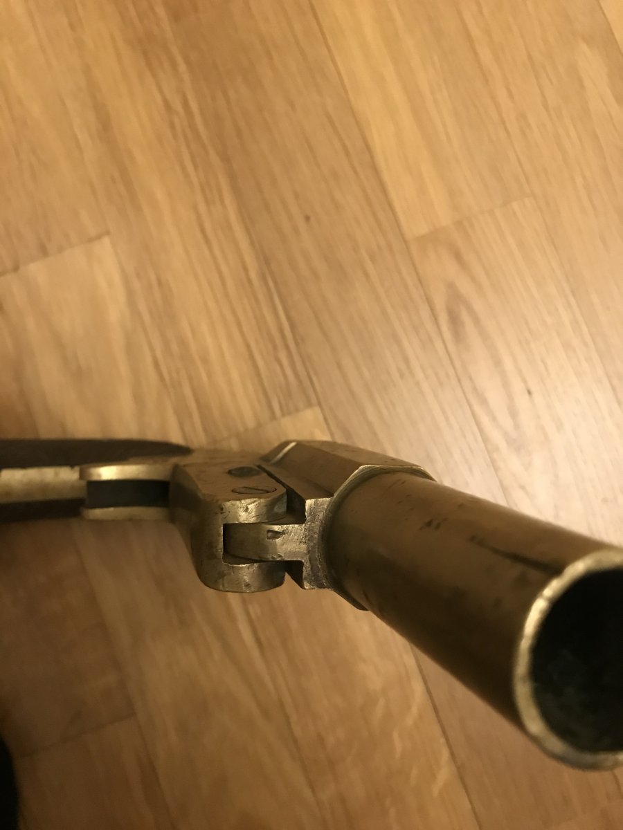

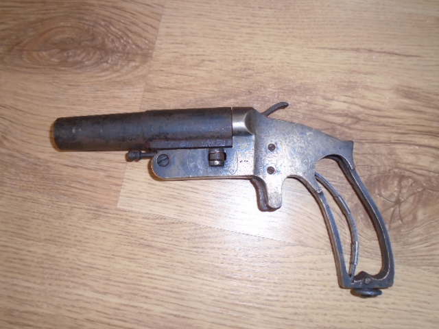

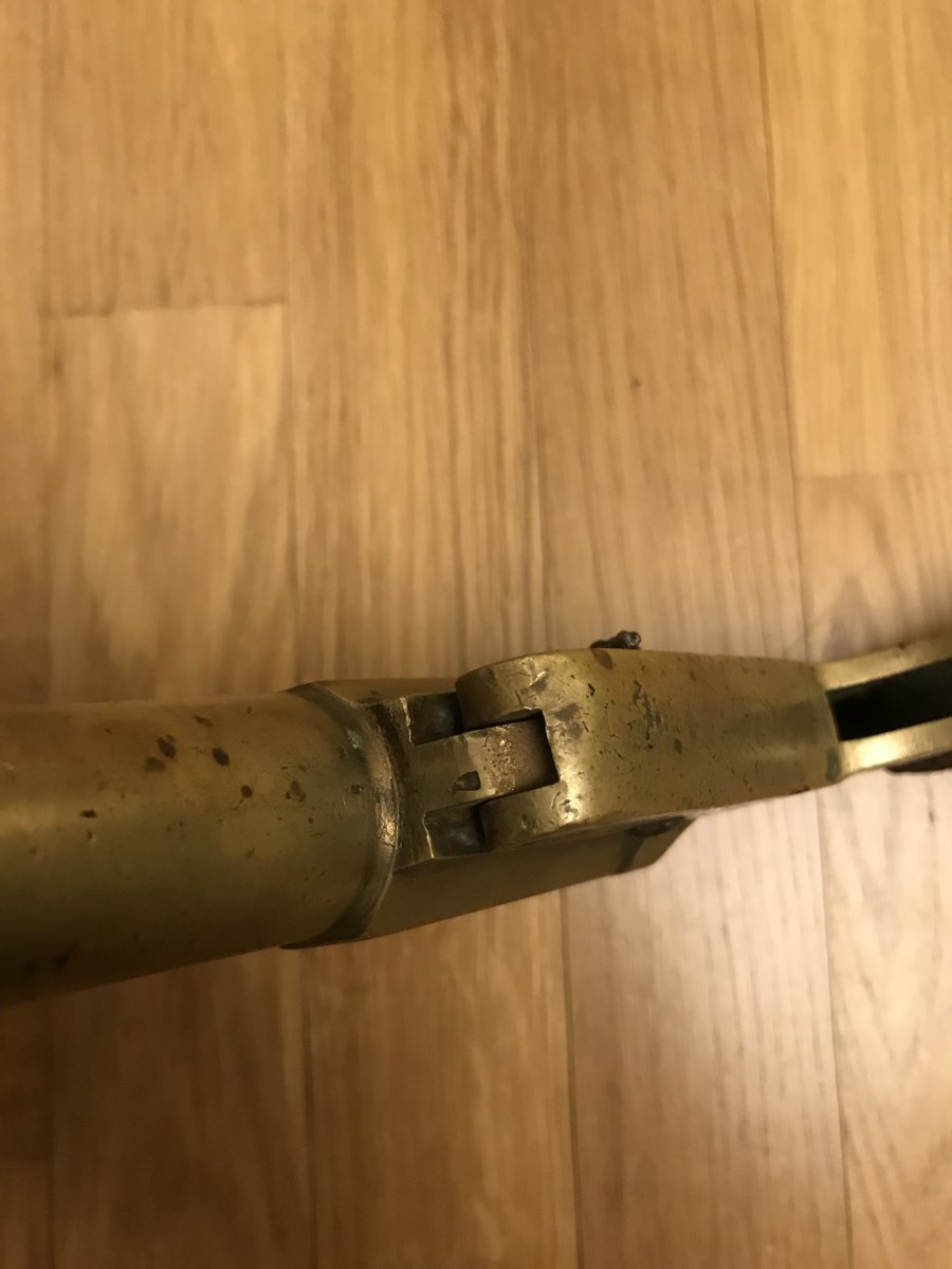

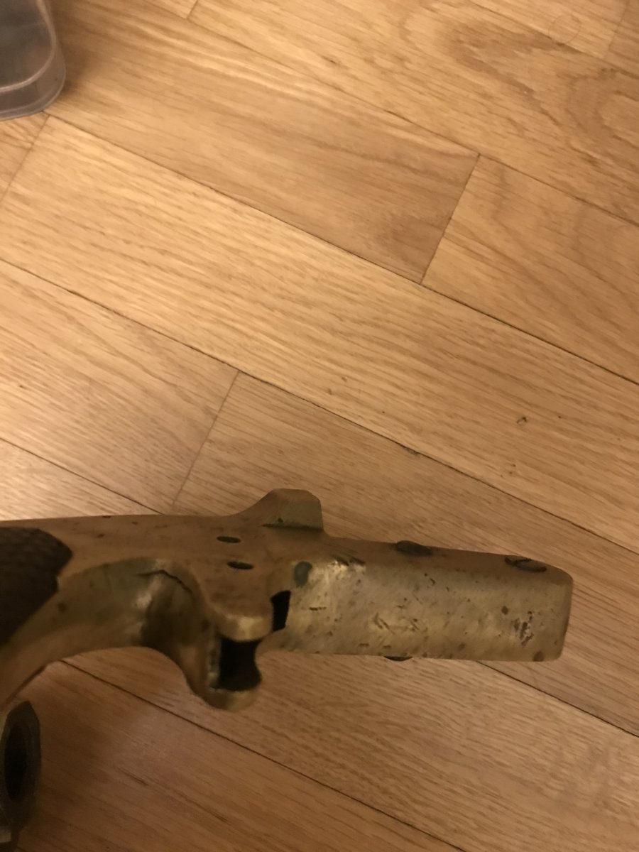

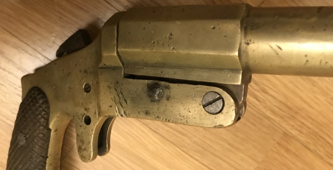

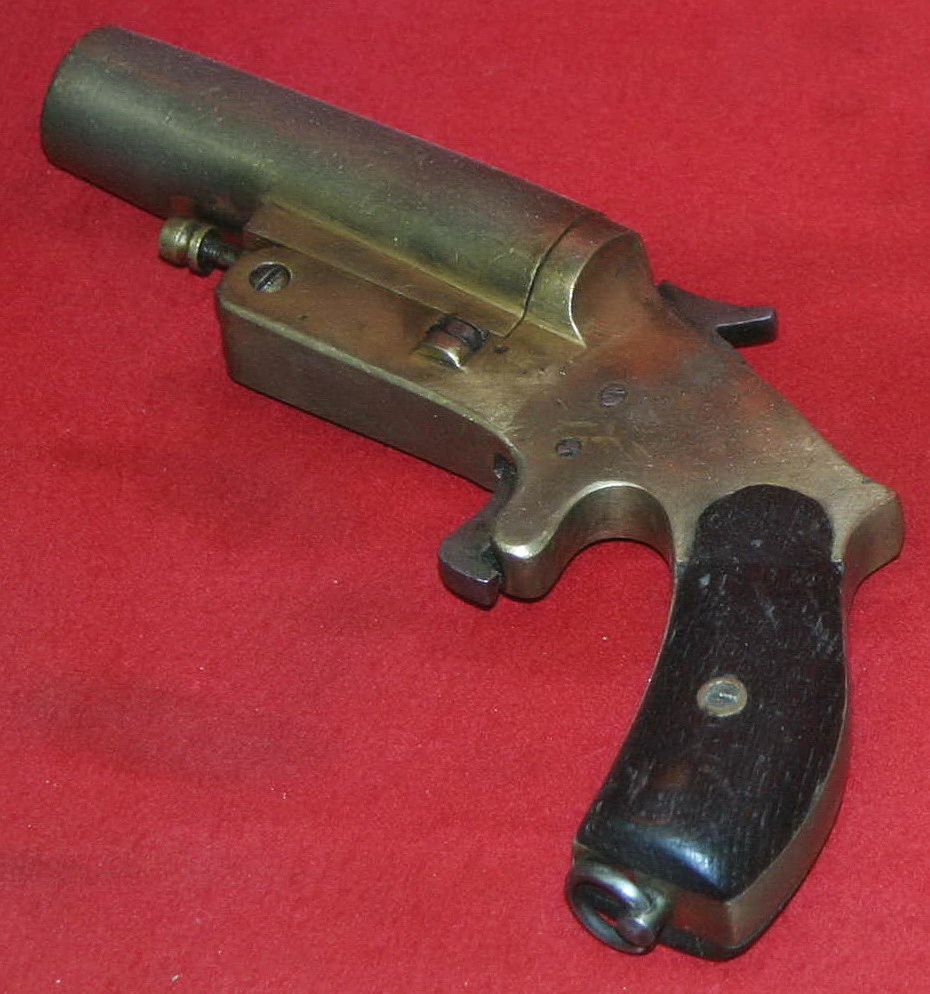

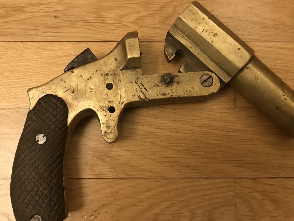

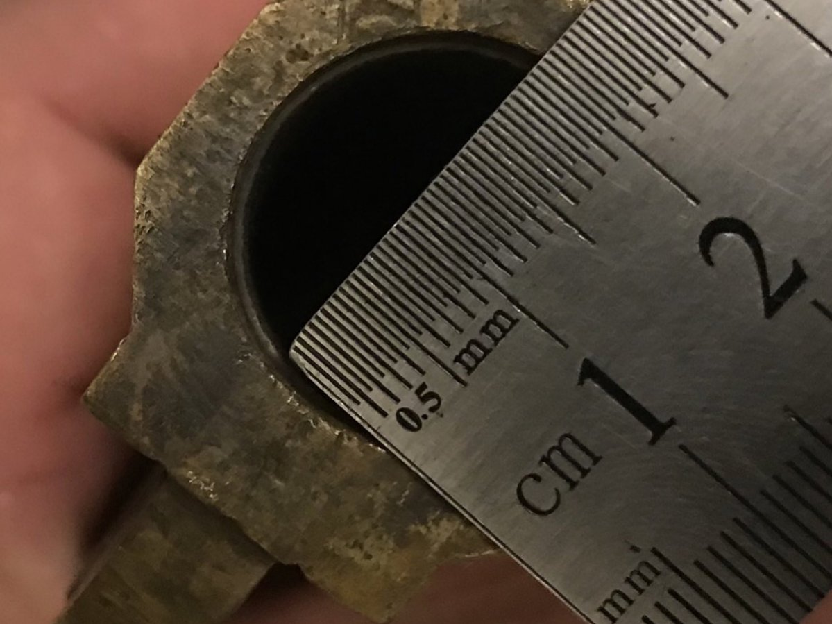

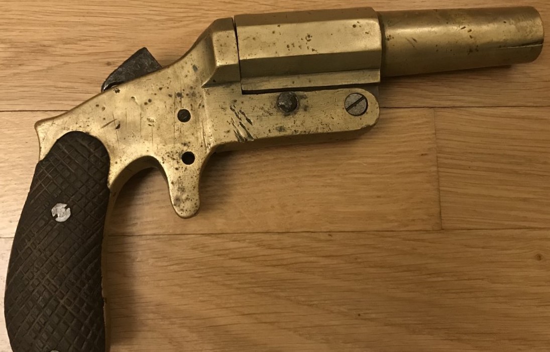

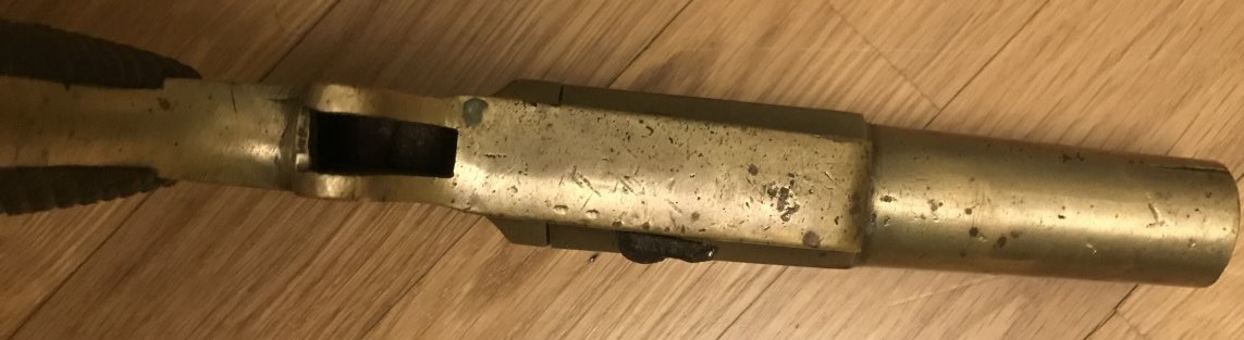

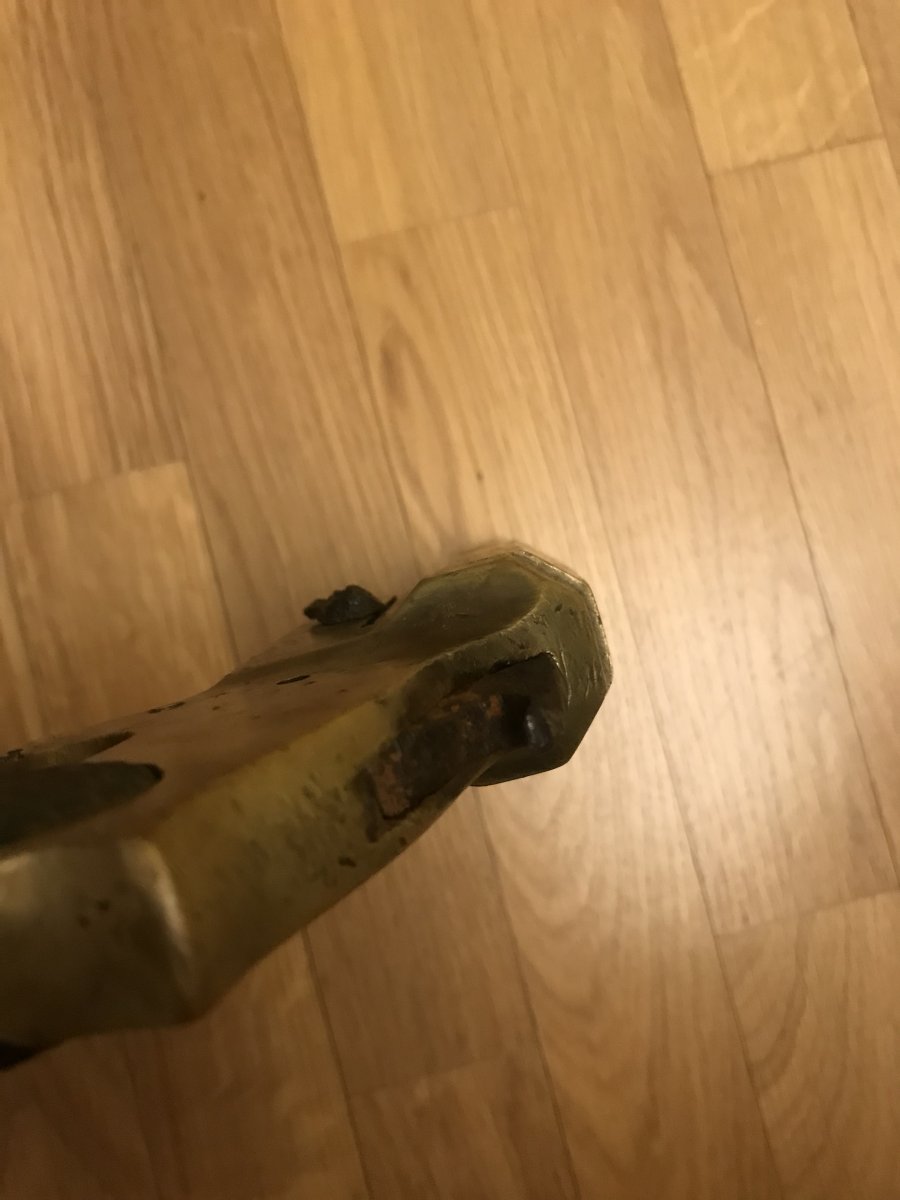

    Приветствую. Начнём новую тему. Будет одна общая тема, но предметов будет несколько. Пришла на лечение такая вот латунная ракетница под 12 калибр.

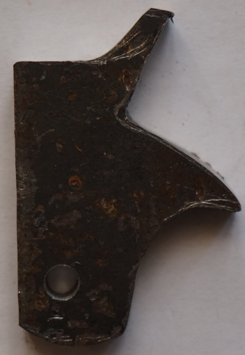

      Шпеньки на німецьку амуніцію. Оригінал!

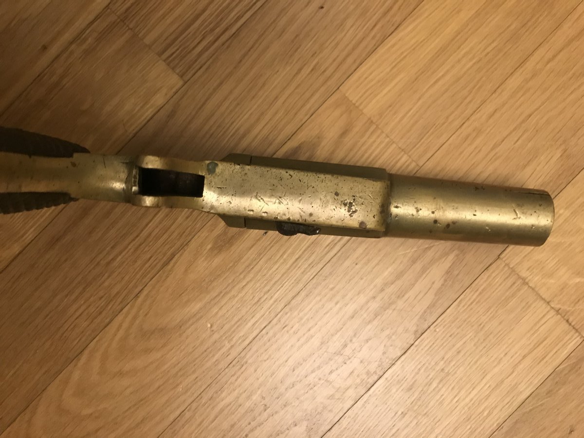

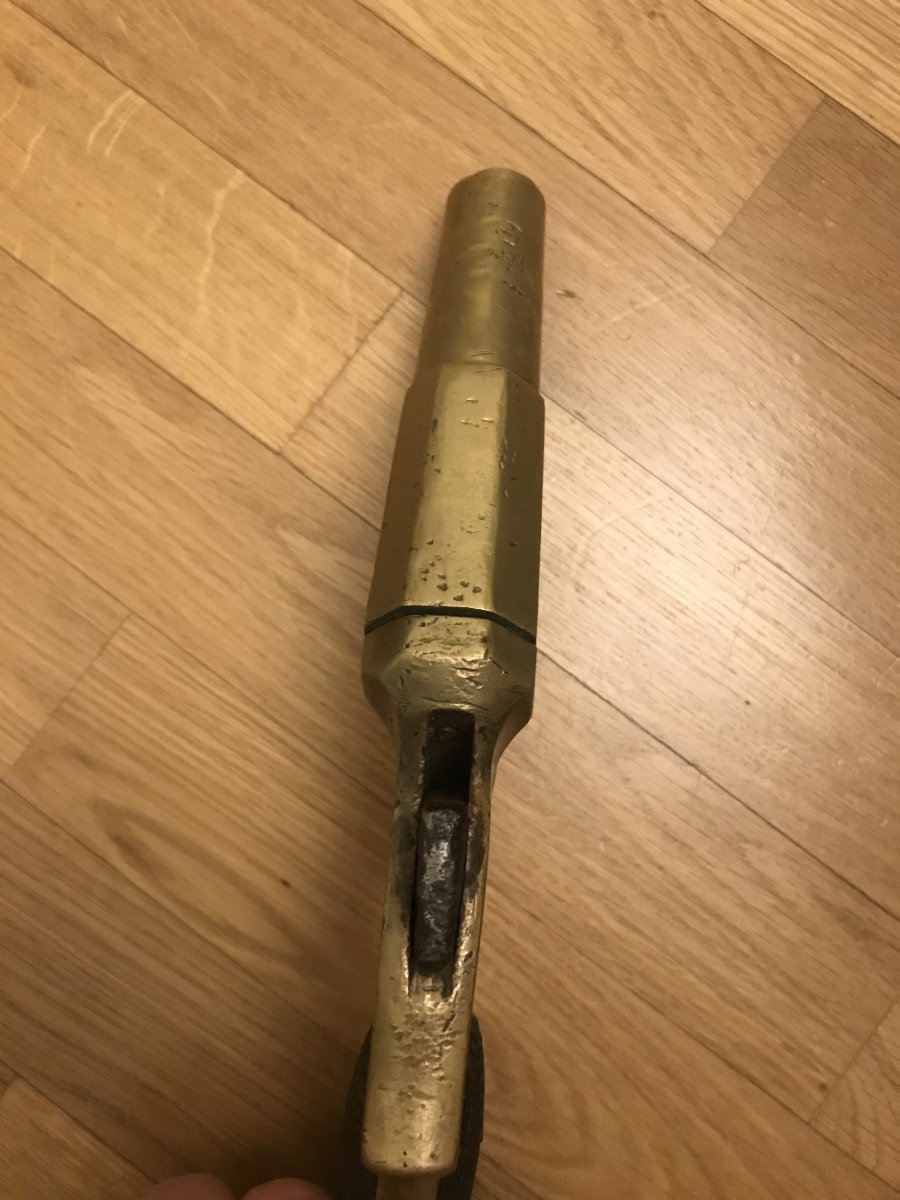

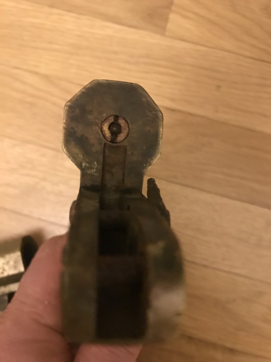

    Ещё подробных фото в первоначальном виде.

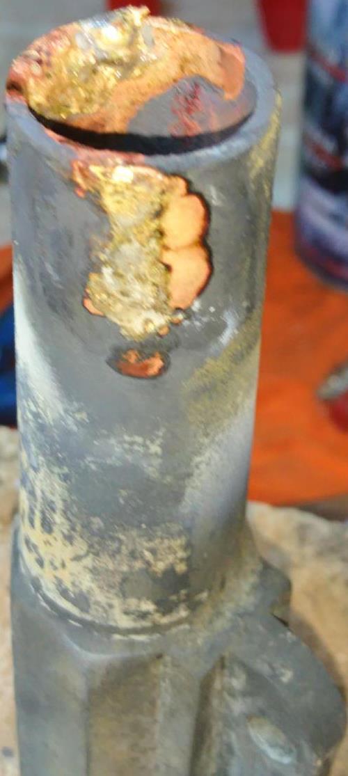

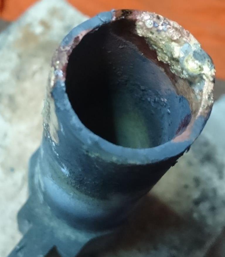

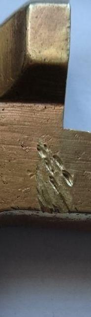

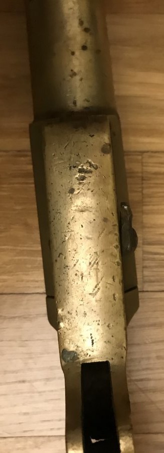

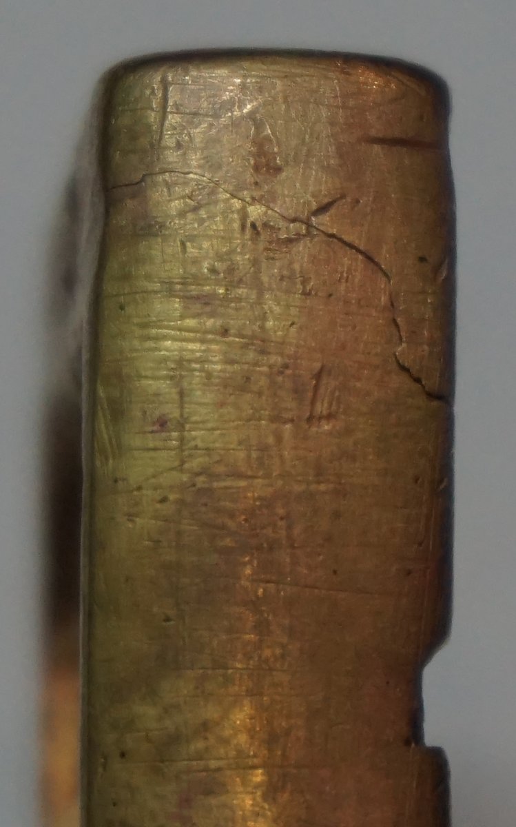

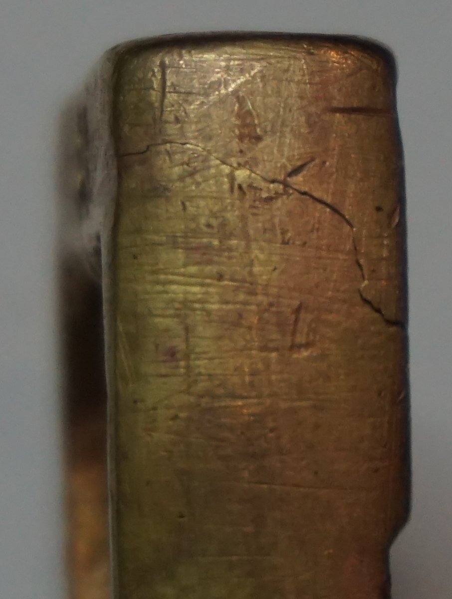

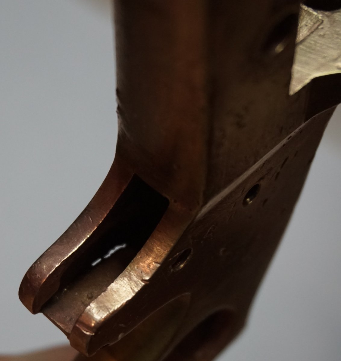

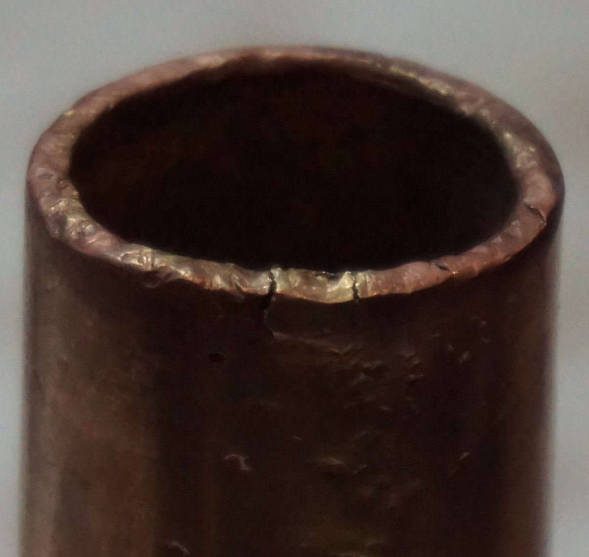

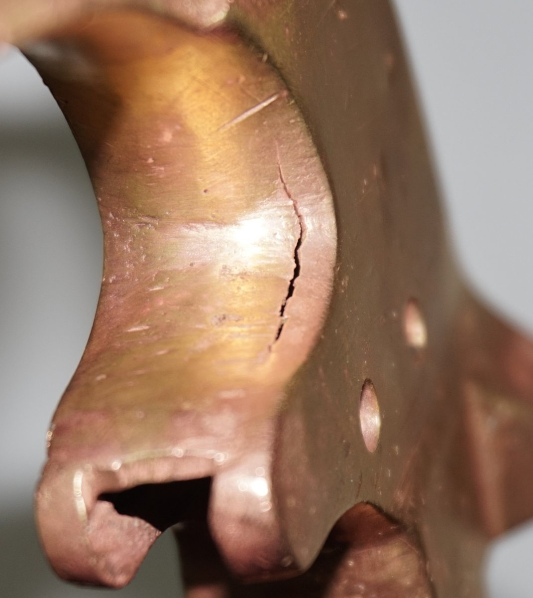

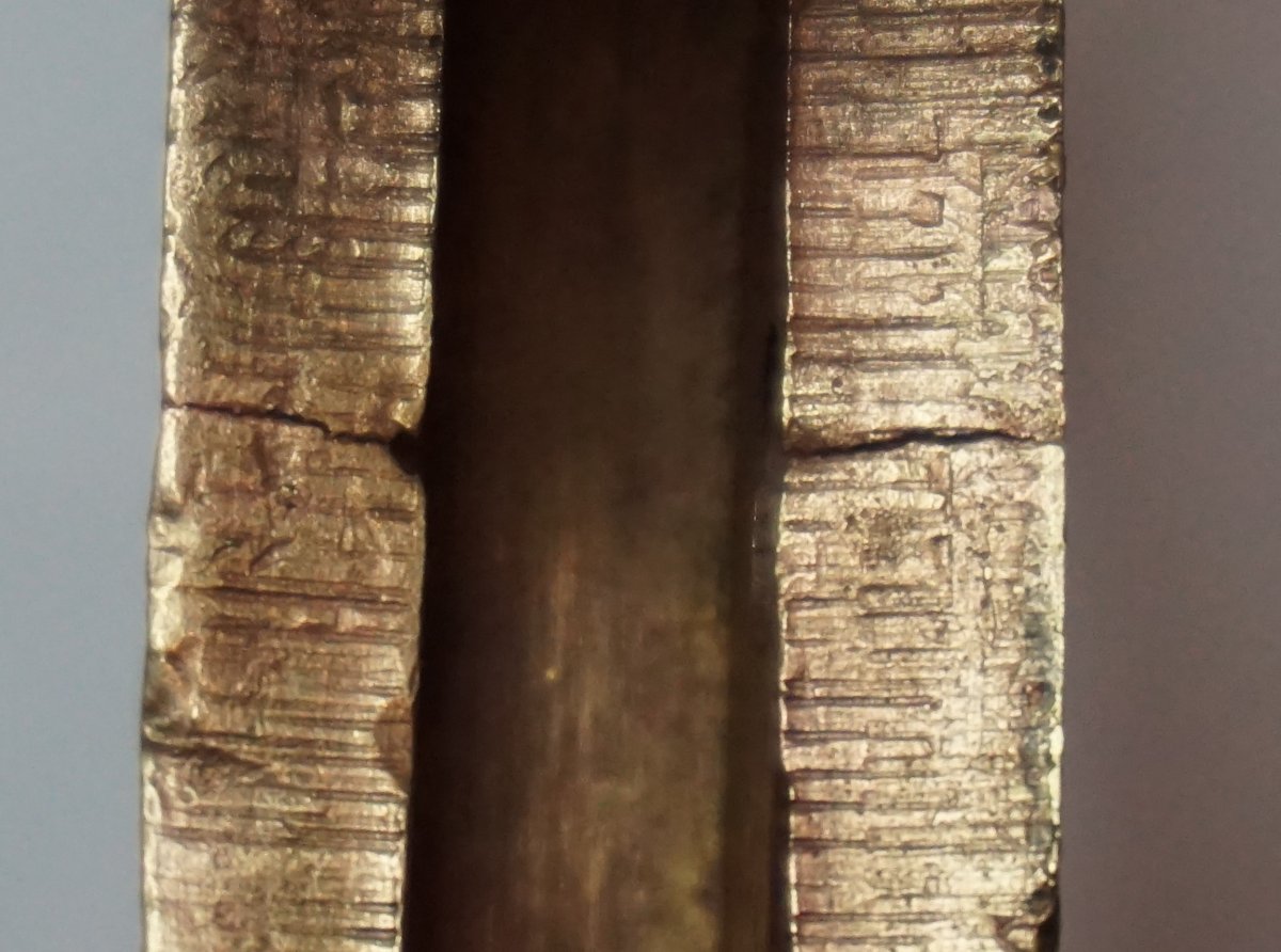

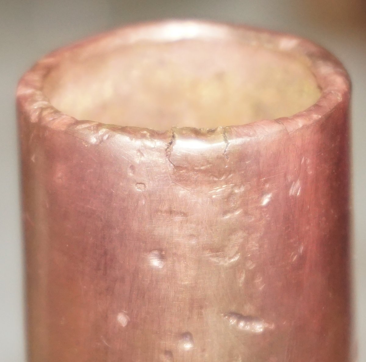

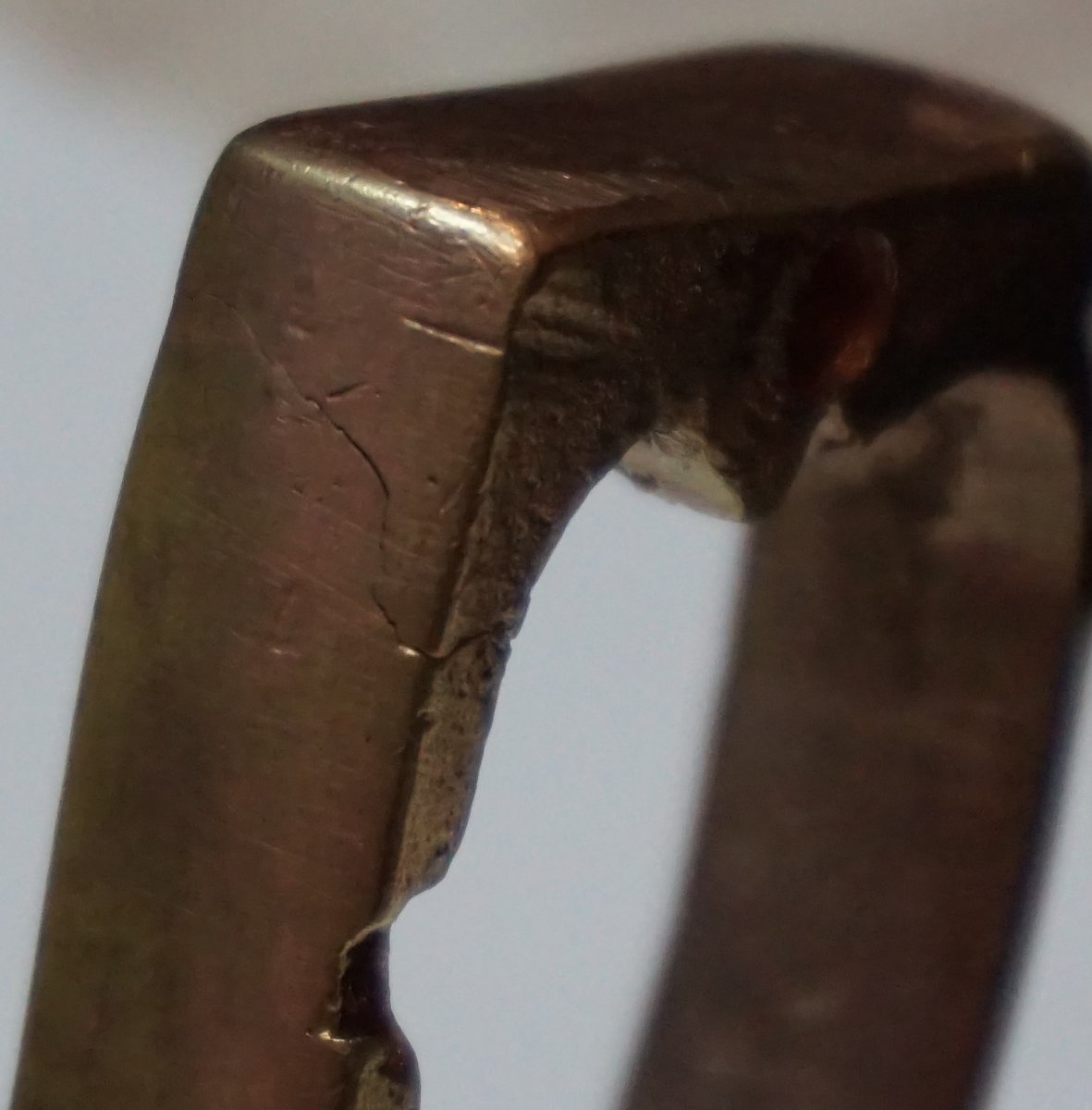

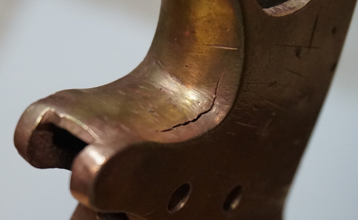

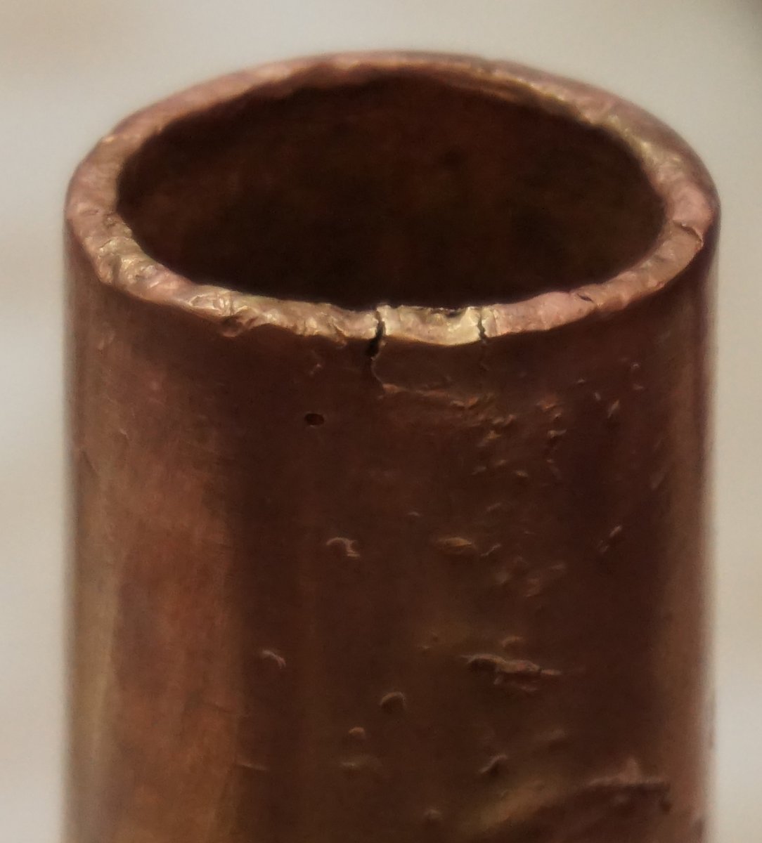

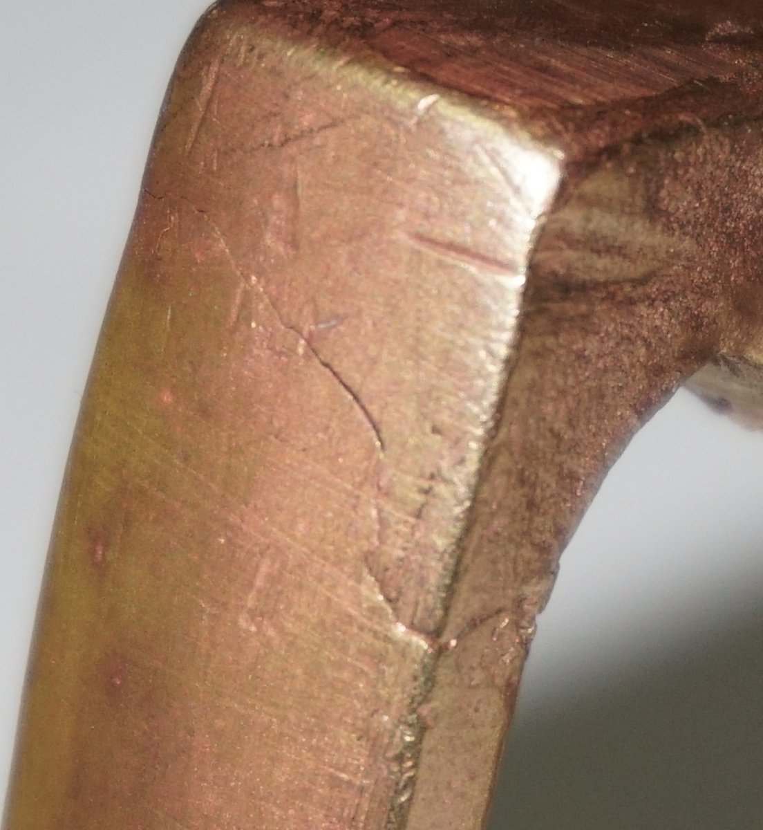

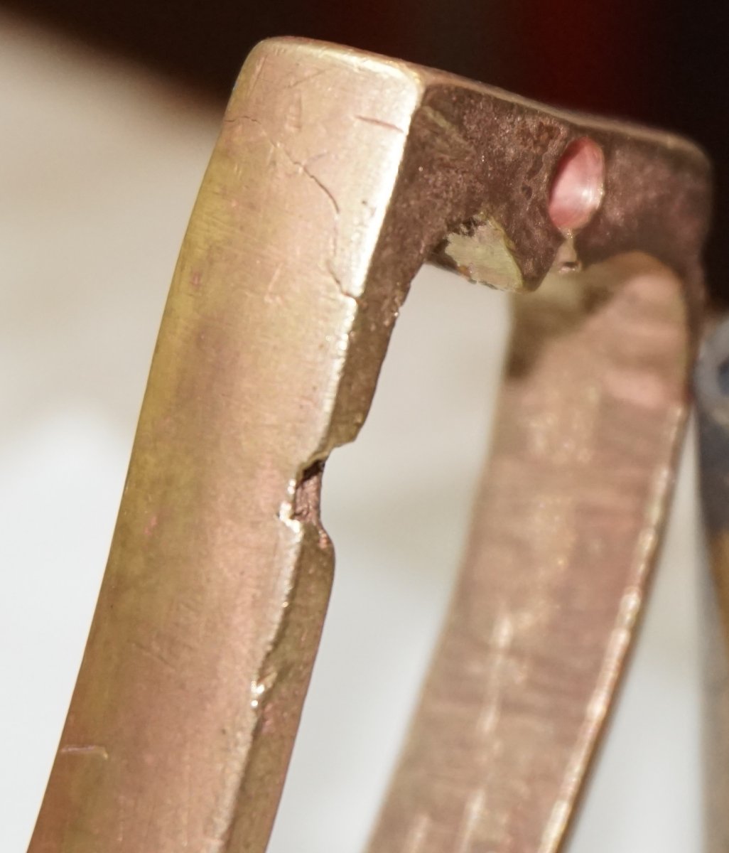

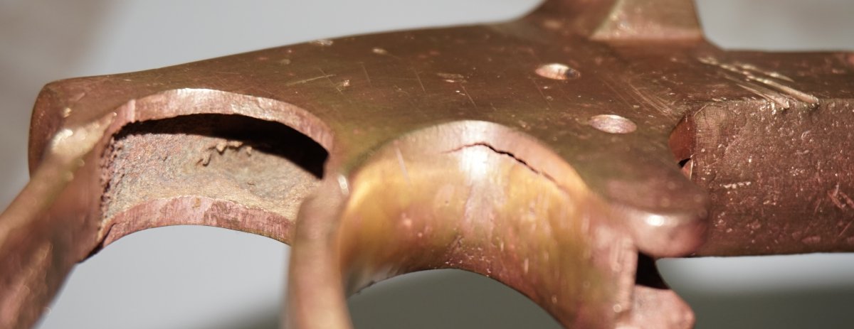

    Разобрал и почистил.Вылезли не доливы и трещины.
    Олег Грабовский, Oktopus, Jawist та 12 іншим подобається це.

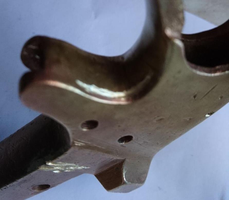

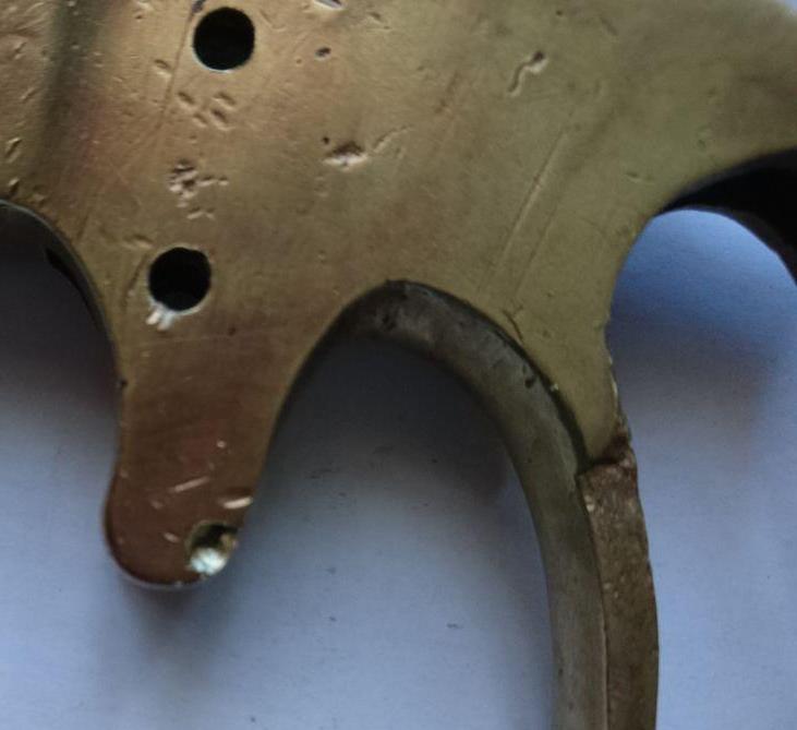

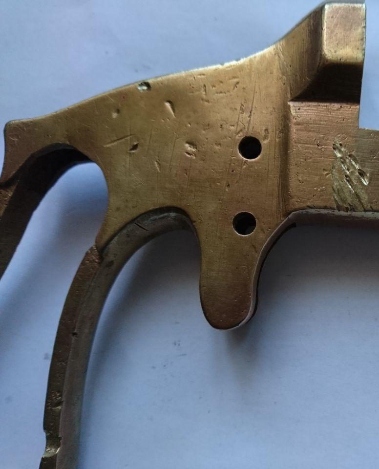

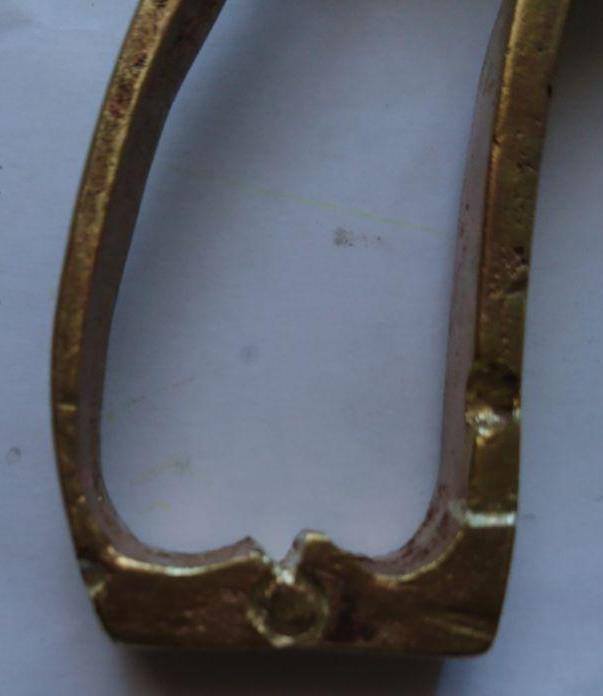

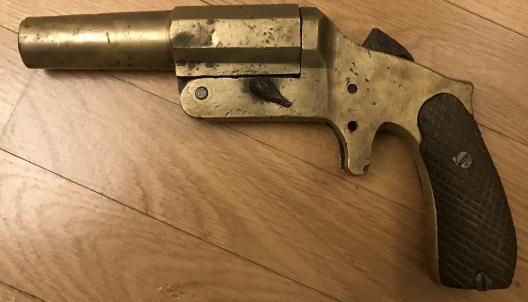

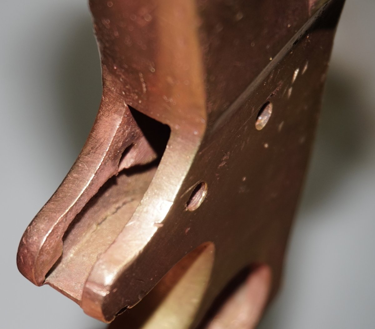

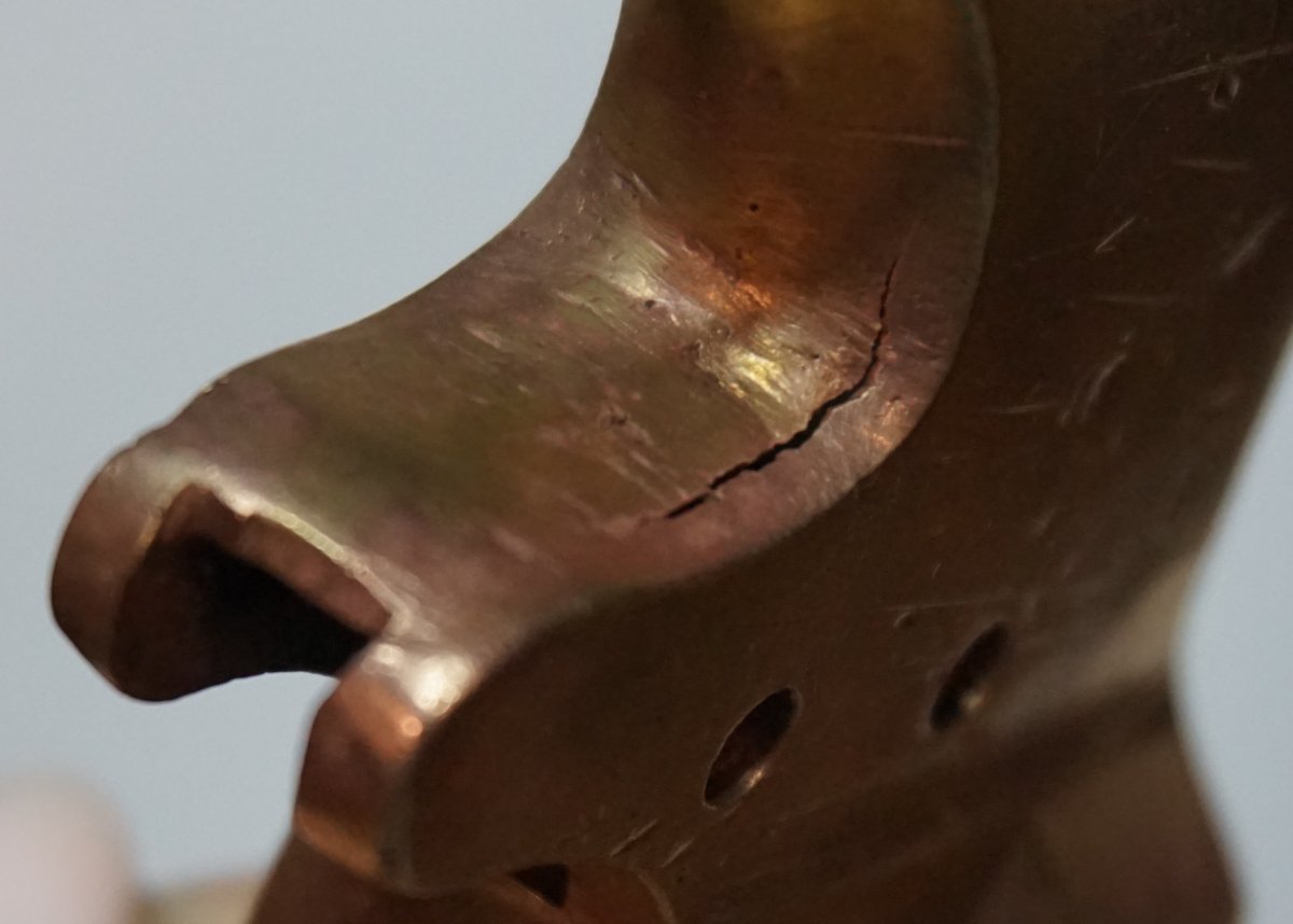

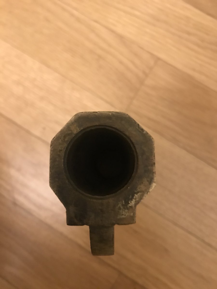

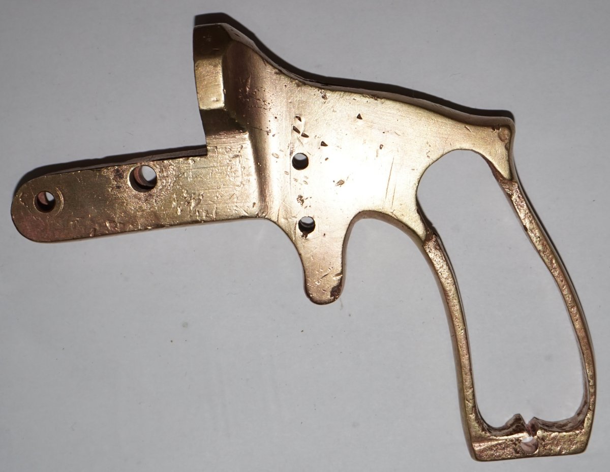

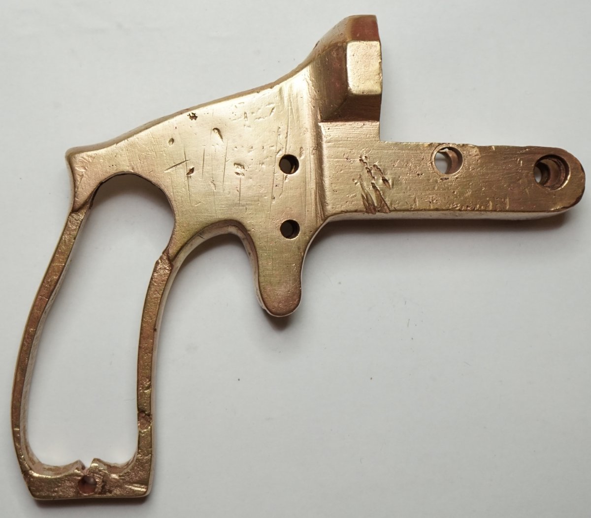

    Подрихтовал ствол и рамку, расшил трещины и недоливы дремелем, в нижней части рамки вставил втулку в лишнем отверстии.

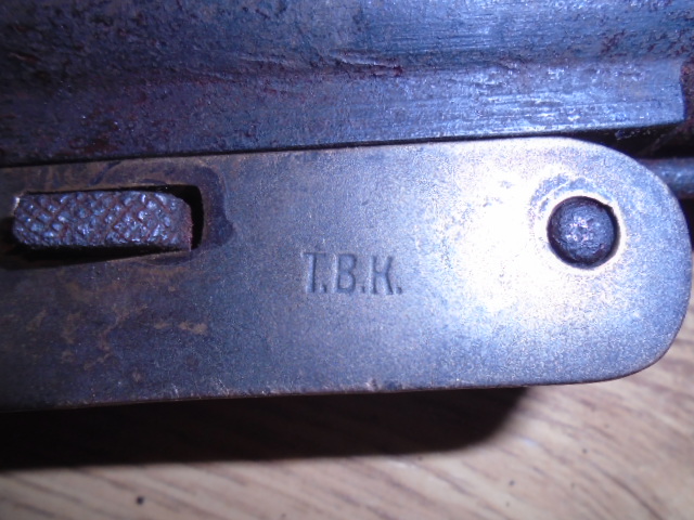

  6. A10A
    A10A General-leutnant
    23.832
    Київ, Україна

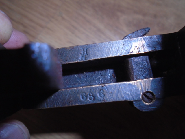

    Клейма какие-то есть ?
    Олег Грабовский та Horn подобається це.
  7. БЛК
    БЛК General-major
    30
    66
    8.132
    Нет, только номер 24. С ув.
    Олег Грабовский та A10A подобається це.
  8. A10A
    23.832
    Київ, Україна
    ...встречАлось, вроде как - тУла
    рукоятка по форме точно - смитт-и-вессон .44 russ
    Останнє редагування: 18 кві 2019
  9. Змей 7
    Змей 7 Stabsgefreiter
    533
    1.347
    659
    УкраЇна
    Отвір не зайвий. Він для кріплення скоби (антабки). Пістолет скоріше за все періоду першої світової, виробництва Росії або Франції.
    Олег Грабовский, minitarn3838, БЛК та ще 1-му подобається це.
  10. Michael K
    Michael K Feldwebel
    215
    Харьков.

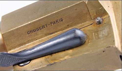

    Здравствуйте.
    Сигнальный пистолет (морской) Chobert-Paris
    Пистолет является модернизированным вариантом ракетницы «Chobert» образца 1917 г., изготавливался из бронзы. Всего было выпущено ор. 17 тысяч шт.
    ТТХ:
    калибр – 27 мм;
    длина ствола – 102 мм.
    Производители:
    CHOBERT à Paris
    CHOUVET à Saint Etienne
    GRIVOLAT GEREST fils et cie
    выпускался с 1914 по 1940 год (?)
    http://armesfrancaises.free.fr/PLF de 25 a CN court.html

  11. БЛК
    БЛК General-major
    30
    66
    8.132
    Приветствую.Да , там должно быть отверстие под штиф фиксации накладок, но отверстие должно быть 2-3 мм, но не как не 7 мм. После пайки там будет правильное отверстие.И да, ракетница на ПМВ, производства РИ, С ув.
  12. БЛК
    БЛК General-major
    30
    66
    8.132
    Нет, предмет производства РИ, калибр 12 .Выпуск на ПМВ.
    Олег Грабовский, Рост76, Bakay та ще 1-му подобається це.

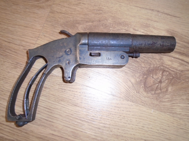

    Вот их разновидности.

    Да, Тульского производства, шли как на гражданку, так и в армию.
    Олег Грабовский, antykvar_2009 та A10A подобається це.

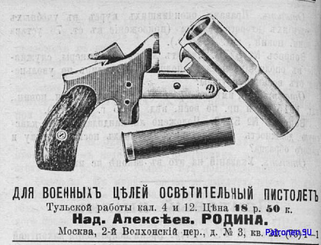

    Вот реклама того времени.[​IMG]
    Олег Грабовский та Bakay подобається це.

    Так же не исключаю что СП какая-нибудь партизанская или более поздняя "котлета" либо модификация для стран Скандинавии или других стран. К примеру попадаются модели с увеличенным калибром под сигнальный выстрел для Германии. Полное отсутствие клейм тоже настораживает.
    Олег Грабовский подобається це.

    Нет. Я такие видел в Питере в музее Артиллерии и в Туле в музее завода. С ув.
    Олег Грабовский, Bakay, A10A та 3 іншим подобається це.
  20. Michael K
    Michael K Feldwebel
    215
    Харьков.
    Признаю свою ошибку. РИ так РИ, что нисколько не умаляет достоинств этой вещи.
    И мне доводилось лицезреть, а в некоторых случаях даже подержать в руках, подобные экземпляры в Артиллерийском музее, Военно-морском музее Северного флота, в музее Советской Армии, в запасниках Харьковского Исторического и в частных коллекциях, переделки тоже видел, в т.ч. партизанские и криминальные. Но я всегда с оторожностью подхожу к определению подобных вещей, так как неоднократно сталкивался с неаутентичными экземлярами и новоделами искусной выделки. С уважением.
    Олег Грабовский та БЛК подобається це.

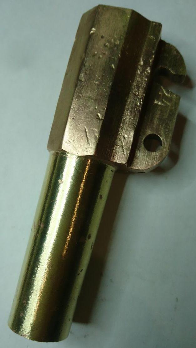

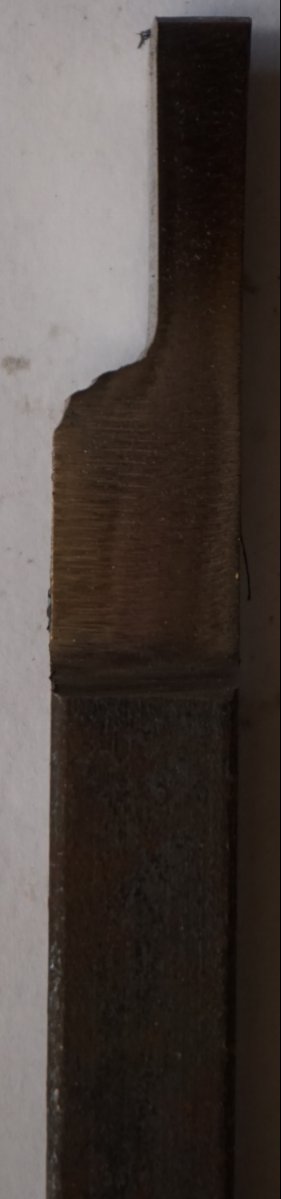

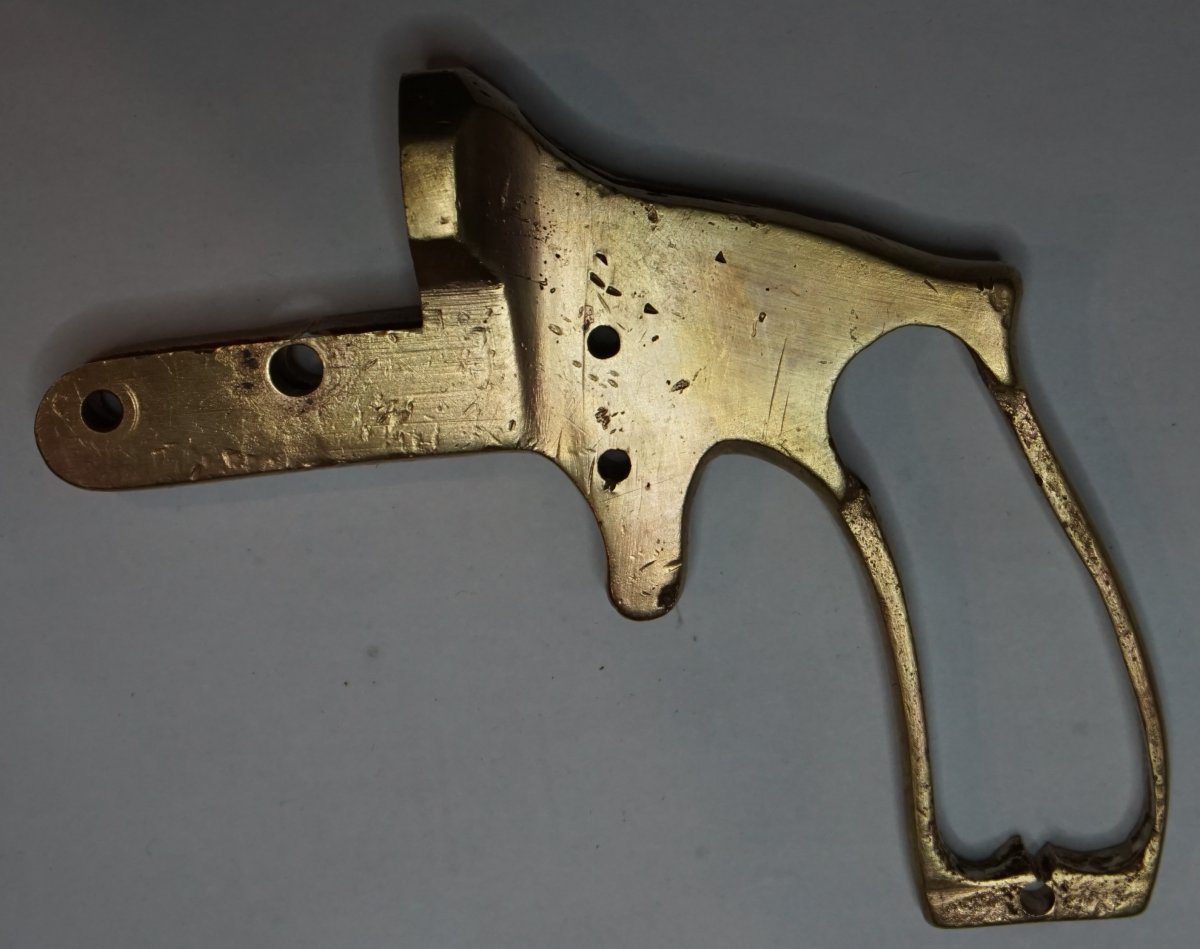

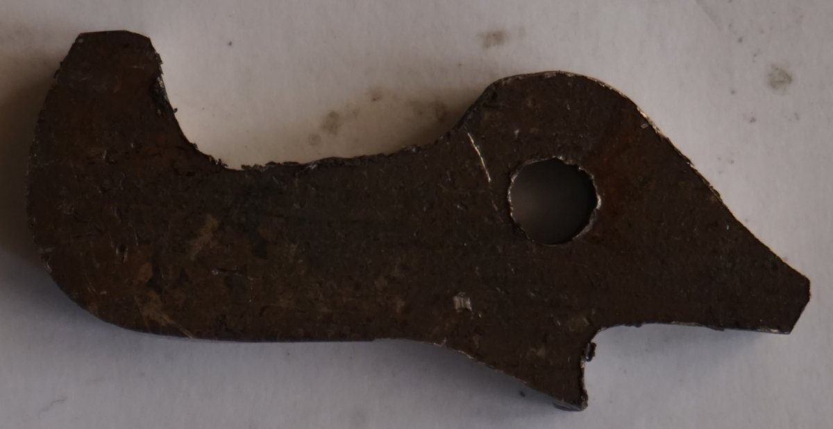

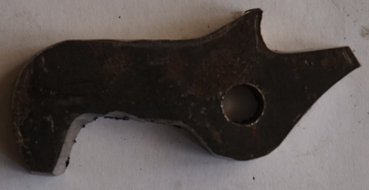

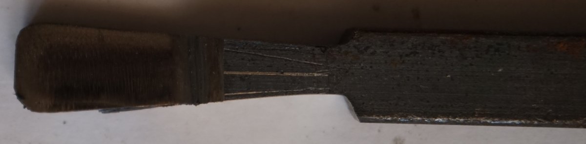

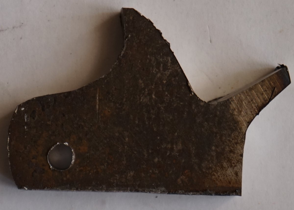

    Приветствую. Вырезал в черновую детали УСМ, курок и спусковой крючок.
    antykvar_2009, Олег Грабовский, Oktopus та 9 іншим подобається це.
  22. БЛК
    БЛК General-major
    30
    66
    8.132
    В черновую сделал флажок запирания ствола, от основы обрезать не стал, так удобнее обрабатывать.

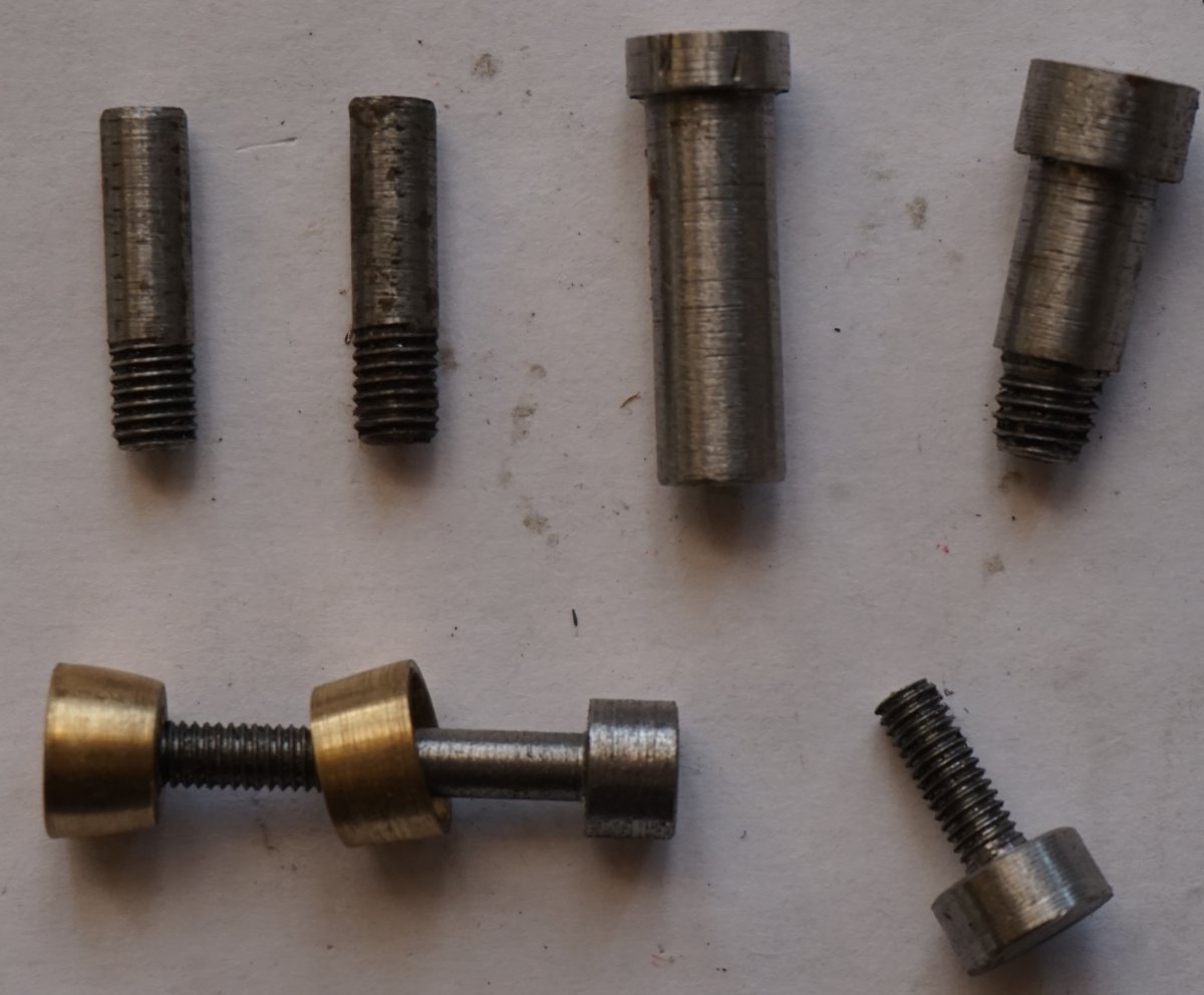

    Пришли заготовки осей и винтов.

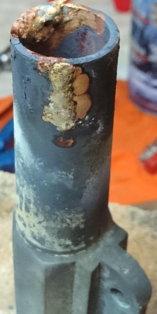

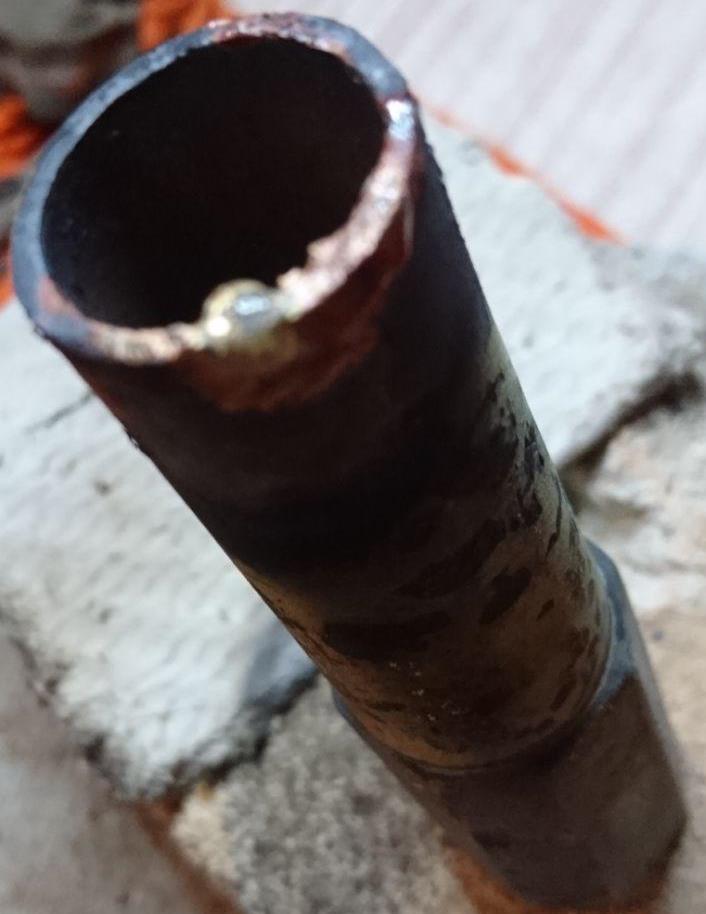

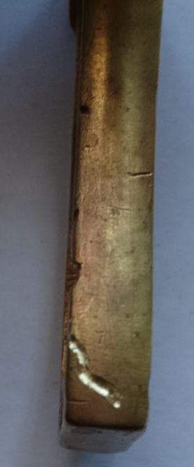

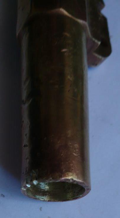

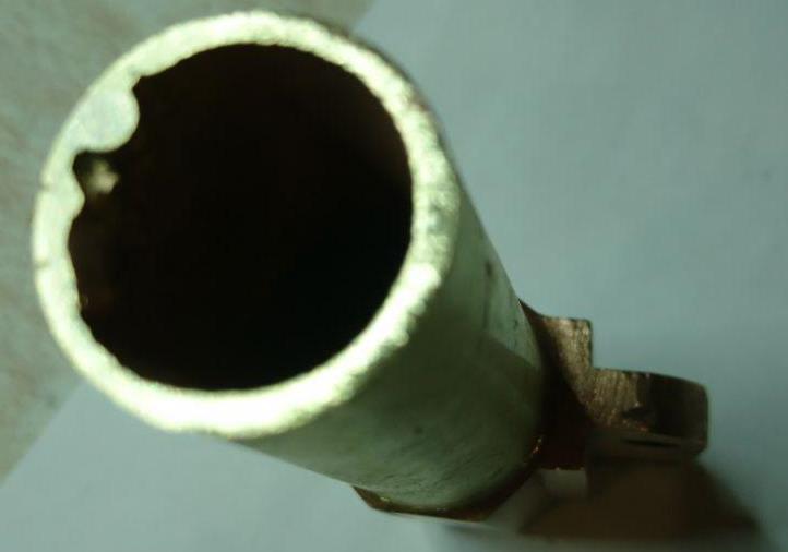

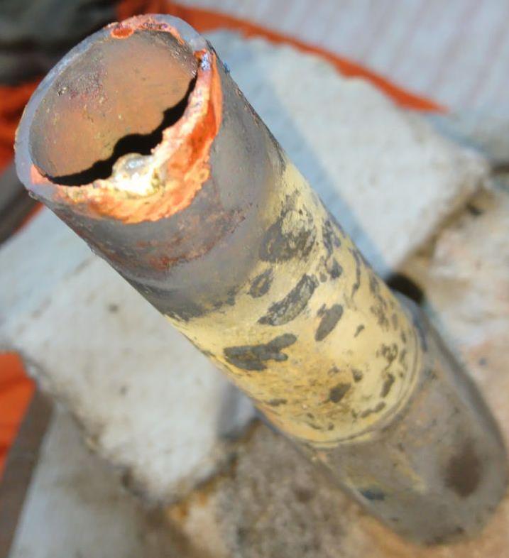

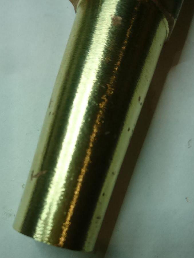

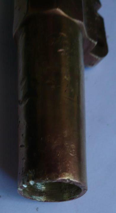

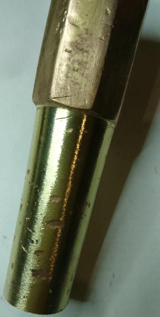

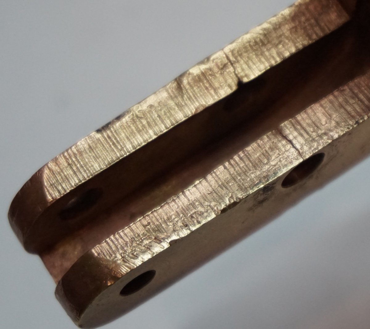

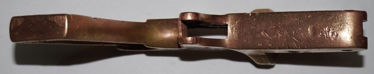

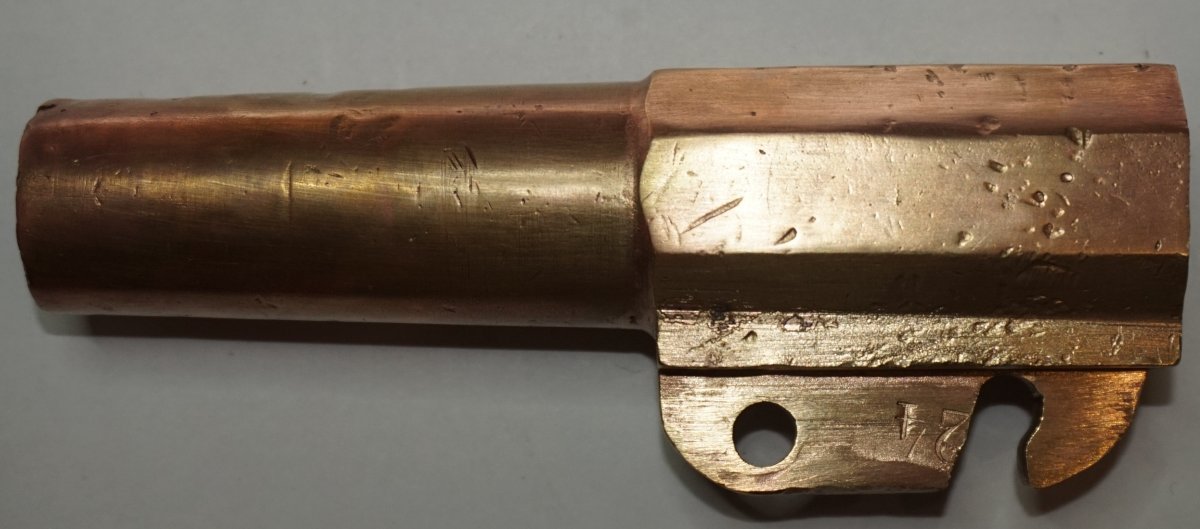

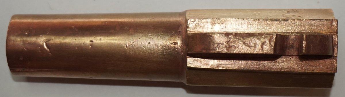

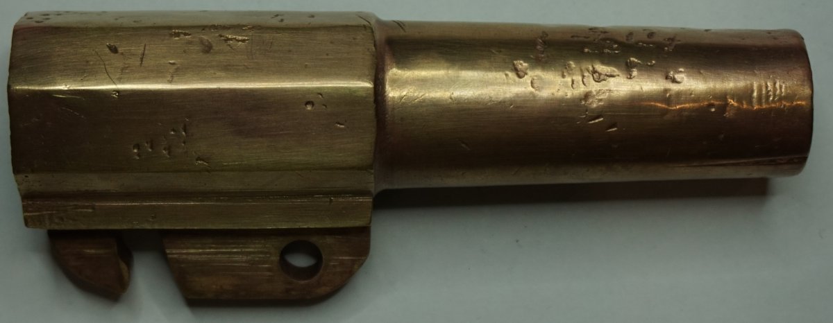

    Доброго времени суток. Начал паять латунью.Плохо что дефектов много, после каждого необходимо очищать предмет для пайки следующего места. Стволик после пайки, сразу два места, промежуточные фото не делал.

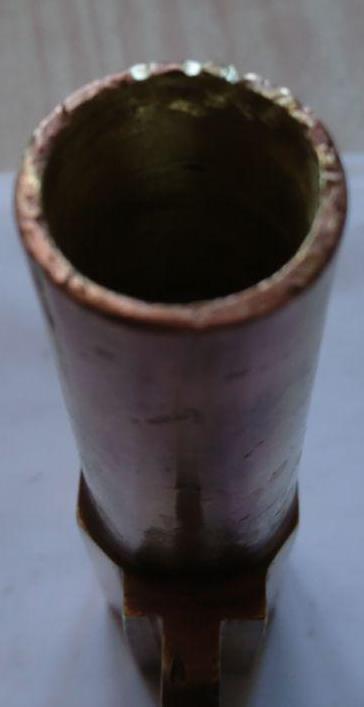

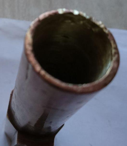

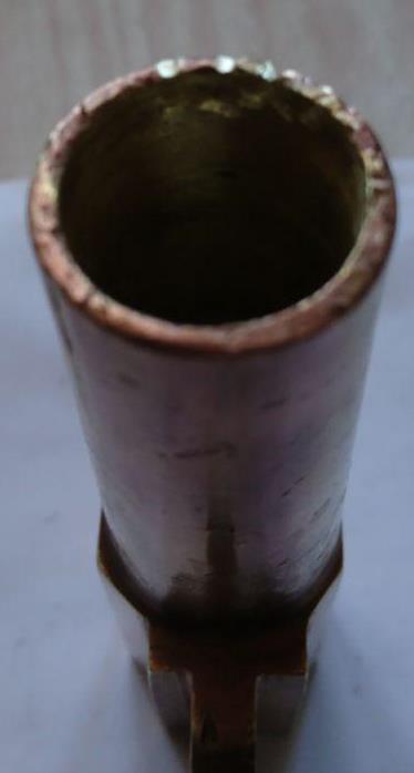

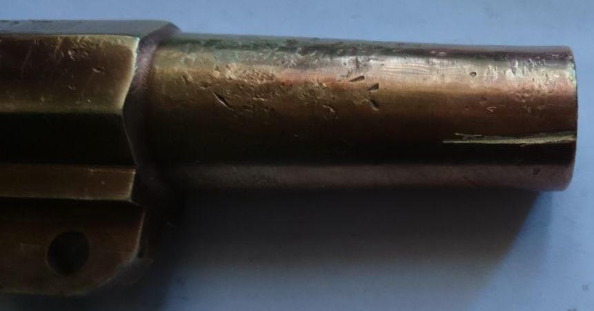

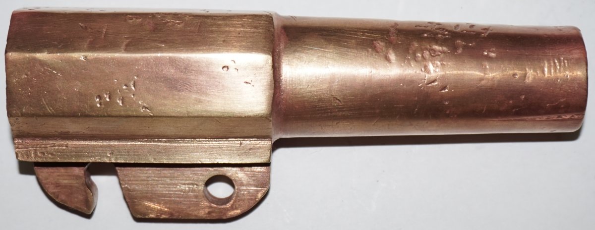

    Подчистил наружную поверхность в черновую, внутри еще не убирал наплывы после пайки.
