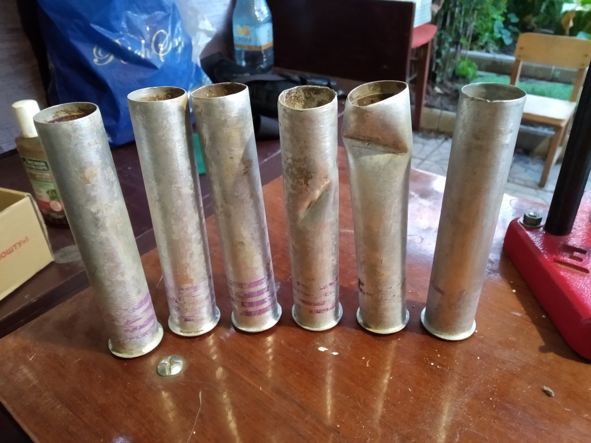

    Выше на фотке в средней гильзе видны края контейнера, а заряд продавец не извлёк!!! Там стоит войлочный пыж и порох наместе!!!
    Использую трофейные гильзы не первый год, с моих гильз отсрельно минимум по 5 зарядов все гуд!!!

    Как Вы извлекать этот контейнер из длинной гильзы будете? Как вообще Вы очищаете внутреннюю поверхность гильзы в таком состоянии? Ведь без серьезной очистки "внутрянки" откалибровать ее будет невозможно!

    Они позалипали так что придется потрудиться их вытащить, пыж вынимается штопором без проблем ( заодно и навеску проверю)!!! А вообще сейчас много продают Чехов и поляков они получше и стенка гильзы потолще!!!

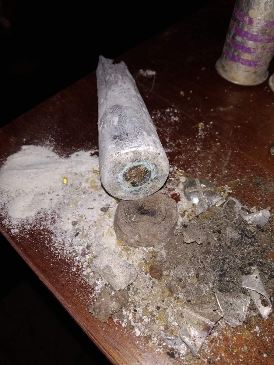

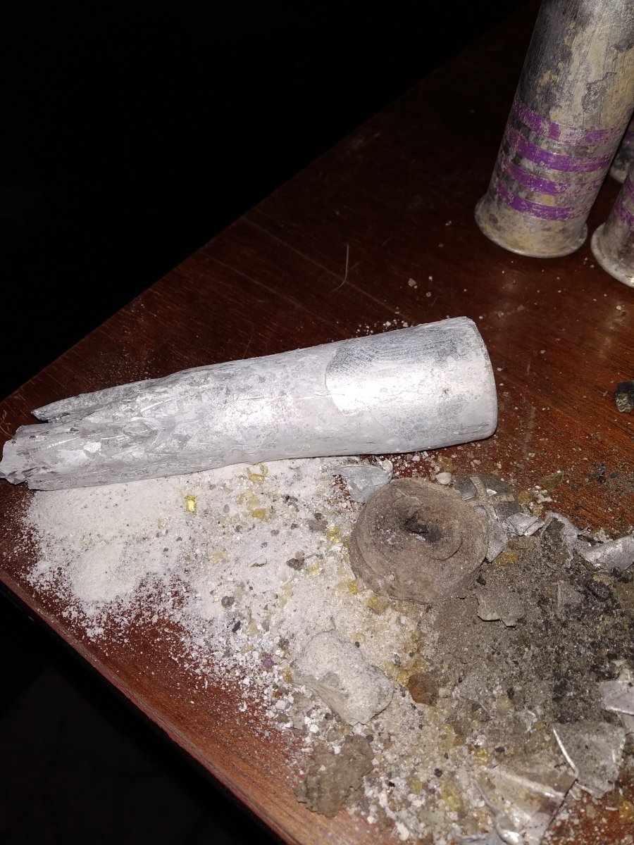

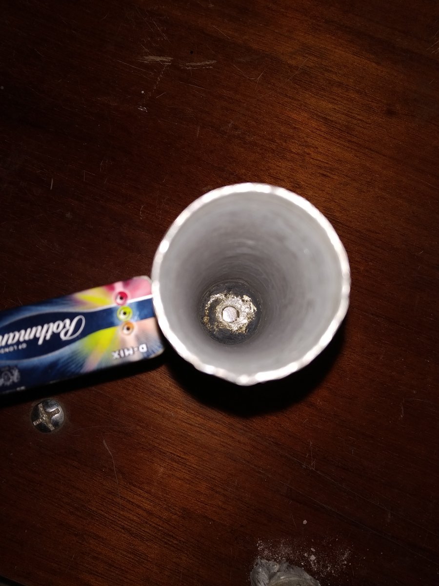

    Немного поработал!!

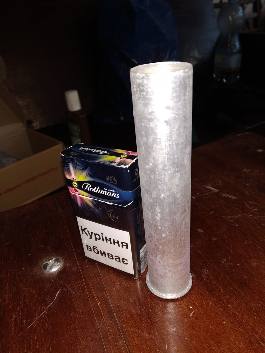

    Внутри состояние на 4 работать будут!!! Свищей нет, откалибрую пойдет под салют или мега петарду!!!
    В них всего 1 грамм пороха но есть ньюанс, там была ракета !!!! Порох давал старт потом работала ракета!!!

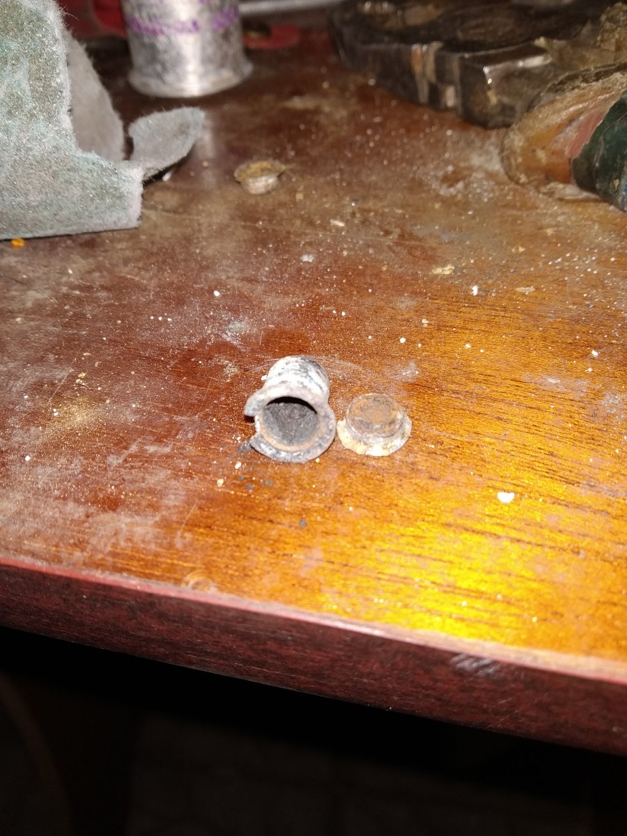

    Я делаю так!! Извлекаешь содержимое контейнера потом акуратно скручиваю контейнер внутри Гильзы и вытягиваю!!! Прикипает как правило верхняя часть контейнера на фото видно,как провило составы внутри уже инертны так что риска ноль!!!

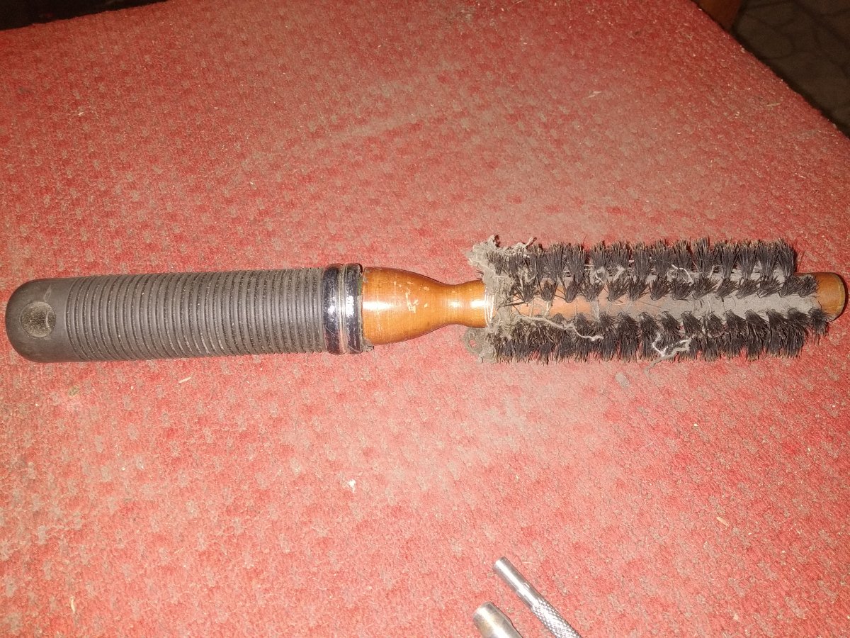

    Акуратно отделял контейнер от гильзы ( надфилем пропил по длинне контейнера потом скручивал круглогубцами) мелкая шкурка потом расческа !!!!:D:D:D серьезно!!!!буду в гараже сфоткаю!! Я ей кстати ракетницу чищу!!!

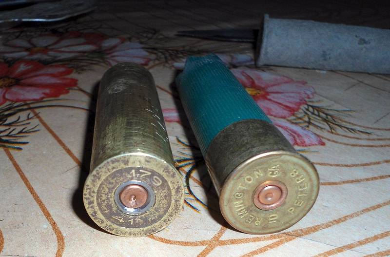

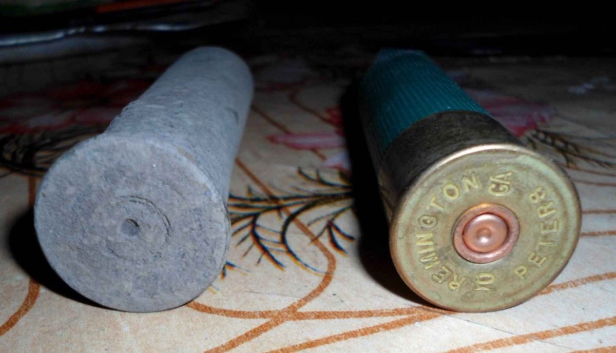

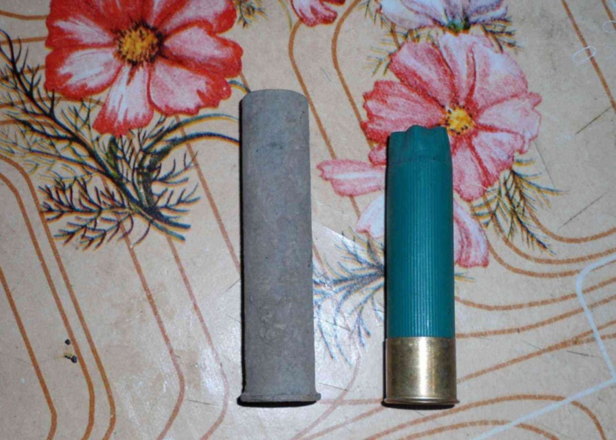

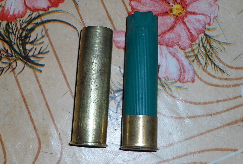

    В соседней теме https://reibert.info/threads/raketnica-pljusy-nedostatki-predpochtenija.353540/page-4 уважаемый камрад Балу спрашивал, где можно найти патроны 10-го калибра. Есть такой редкий размерчик! Его диаметр около 19,7мм. Найти его в свободной продаже довольно сложно! Используются такие патроны как для охоты, так и для подачи сигналов ракетницами соответствующего калибра. Например, Remington Mk-III
    Мне вот встретилась интересная темка по "тюнингованию" гильз 20х99 от авиационной пушки ШВАК под патрон 10калибра.
    Переделка не сложна. Она напоминает переделку гильзы 23х115 под 4-й калибр, описанную в данной теме выше.
    Надо обрезать верх гильзы по длине патронника, проточить низ юбки гильзы, ее донце и рант под стандартный размер 10кал. Запаса "жира" в теле ШВАКовской гильзы вполне хватает с большим запасом для такой "хирургии". Также понадобится рассверлить капсюльное гнездо, имеющее диаметр 8мм, до диаметра 10мм и запрессовать в него выточенную втулку под капсюль Жевело или евро. Можно с менее радикальными изменениями использовать более тонкую втулку под центробой, оставив существующую наковаленку. Капсюль срабатывает отлично.
    Вот, собственно, иллюстрации переделки:
    10-й vs ШВАК 1.jpg 10-й vs ШВАК 2.jpg ШВАК после обточки.jpg Капс. втулка ШВАК.jpg
    На фото слева гильза ШВАК, справа - охотничьего патрона 10калибра.
    Возможно, кому-то данная информация будет полезна.

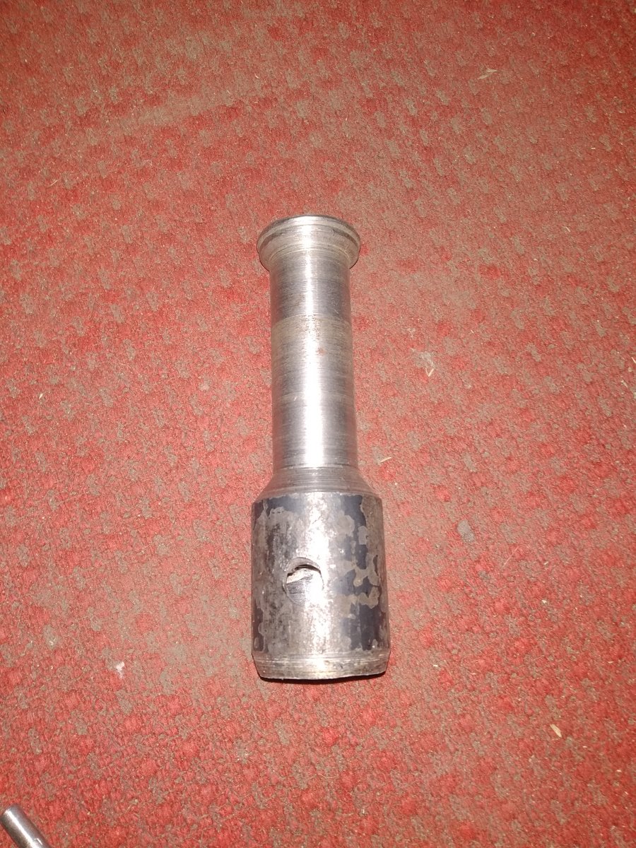

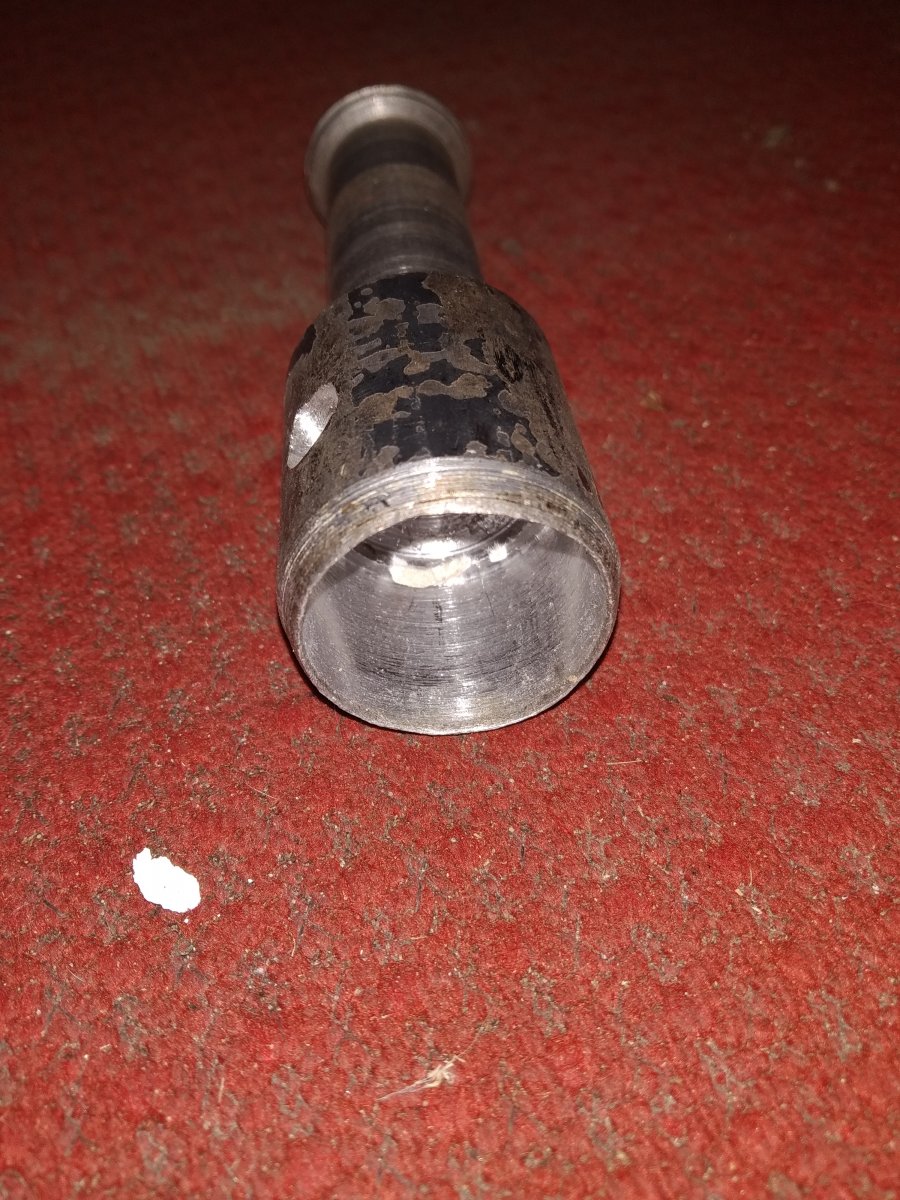

    У меня вот такой!!!!

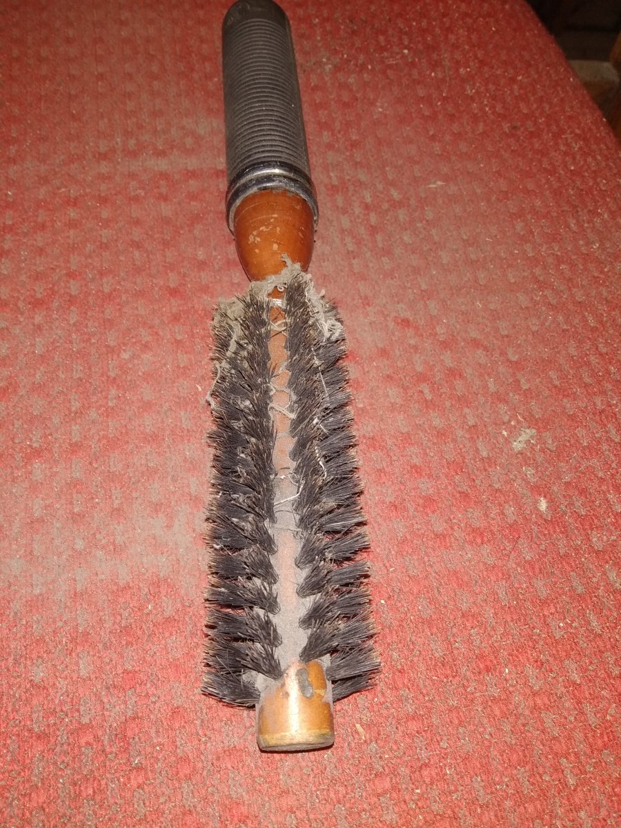

    А вот чистилка!!! Типа ёршик!!!!
    рамзэс, KVD-1976 та ->Alexander. подобається це.

    Это пыжерубка, а не пыжерезка! Пыжерезку вставляют в сверлильный станок, по пыжерубке лупят молотком.

    Жаль, что щетина не металлическая!
  23. 1csp1
    1csp1 Stabsgefreiter
    490
    Меня устраивает !!! Ещё есть набор пробойцев чтобы дырочки в пыжах колупать!!! Завтра опробую новые гильзы (длинные)!!!

    А у меня вот такая чистилка, в Чехии купил, в оружейном. Собсна говоря это родной ершик для всего семейства ракетниц VZ.xx (30/44 и т.д), медная щетина и удобный вишер.

    ... который не удобно брать в руки ( грязный и колется).
    ИМХО, ершик д.б. отдельно, вишер- отдельно!
