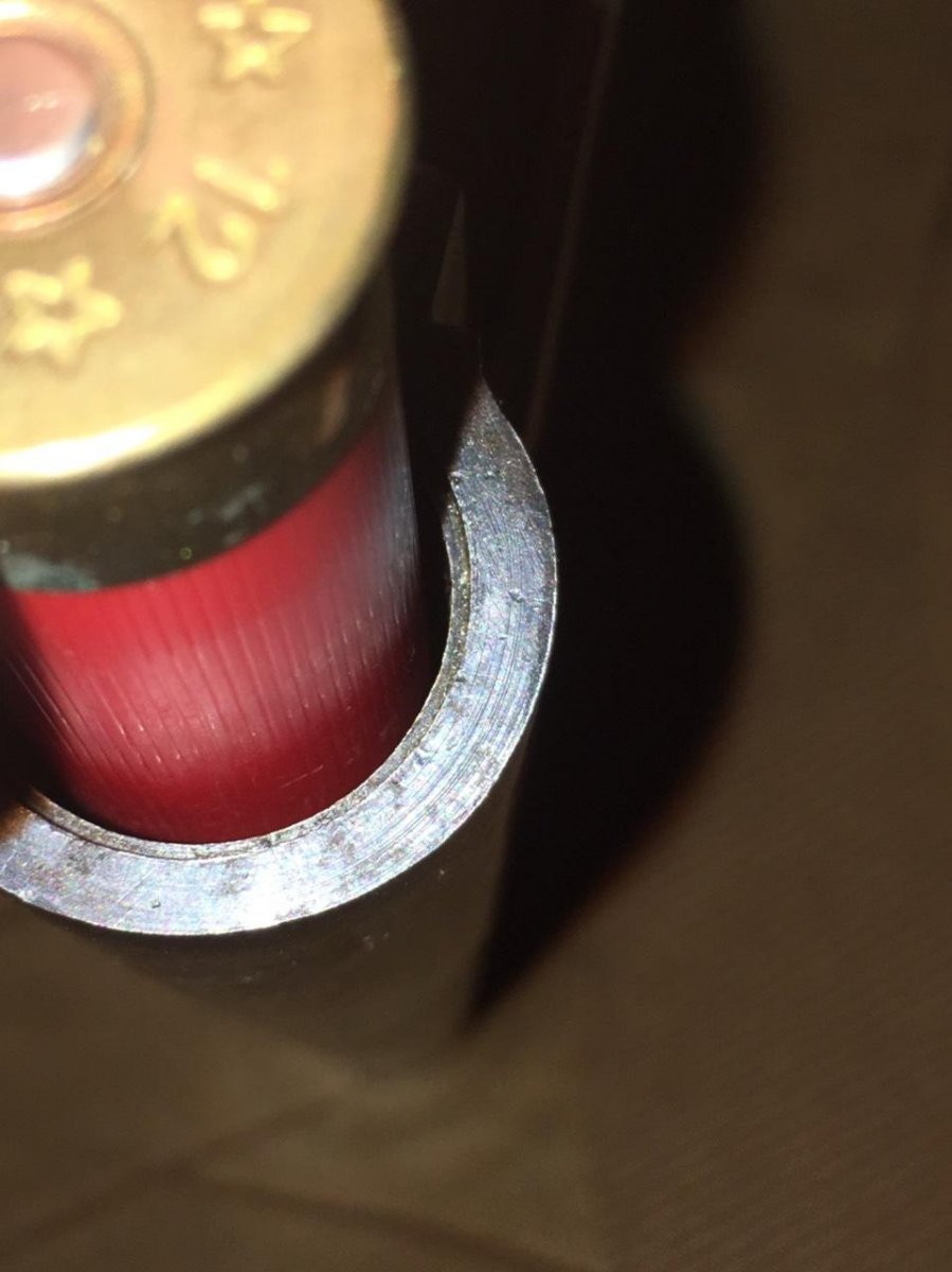

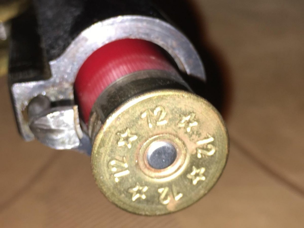

  18. Балу
    Балу Stabsfeldwebel
    1.139
    А что его мереть, десятый он и есть десятый (19,3).
    Как раз на 1,1мм. больше 12к...
  19. Траквамада
    Траквамада Major
    80
    154
    3.907
    Киев.
    ->Alexander. та Балу подобається це.
  20. Балу
    Балу Stabsfeldwebel
    1.139
    Ага, а я понадеялся, что в книжках правду пишут (см.картинки). Считал, что экспертиза и размеры калибров взяты не с потолка.
    Завтра притащу штангель и промеряю патронник.
    Но в любом случае, "провисание" 12 калибра видно даже на глаз и микрометр тут не нужен.
    Экстрактор гильзу не цепляет. Щель между гильзой, патронником и стволом тоже видно.
    ->Alexander. подобається це.

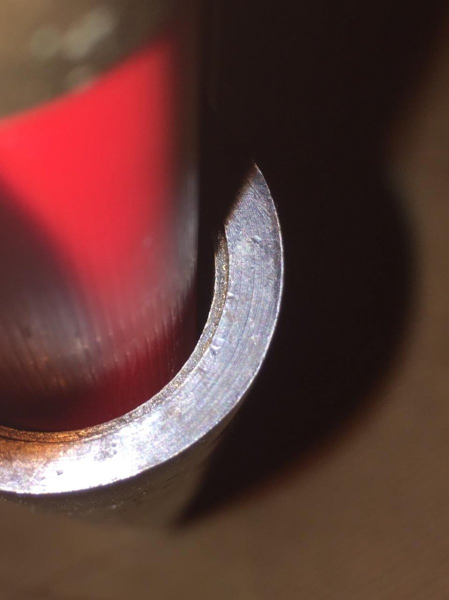

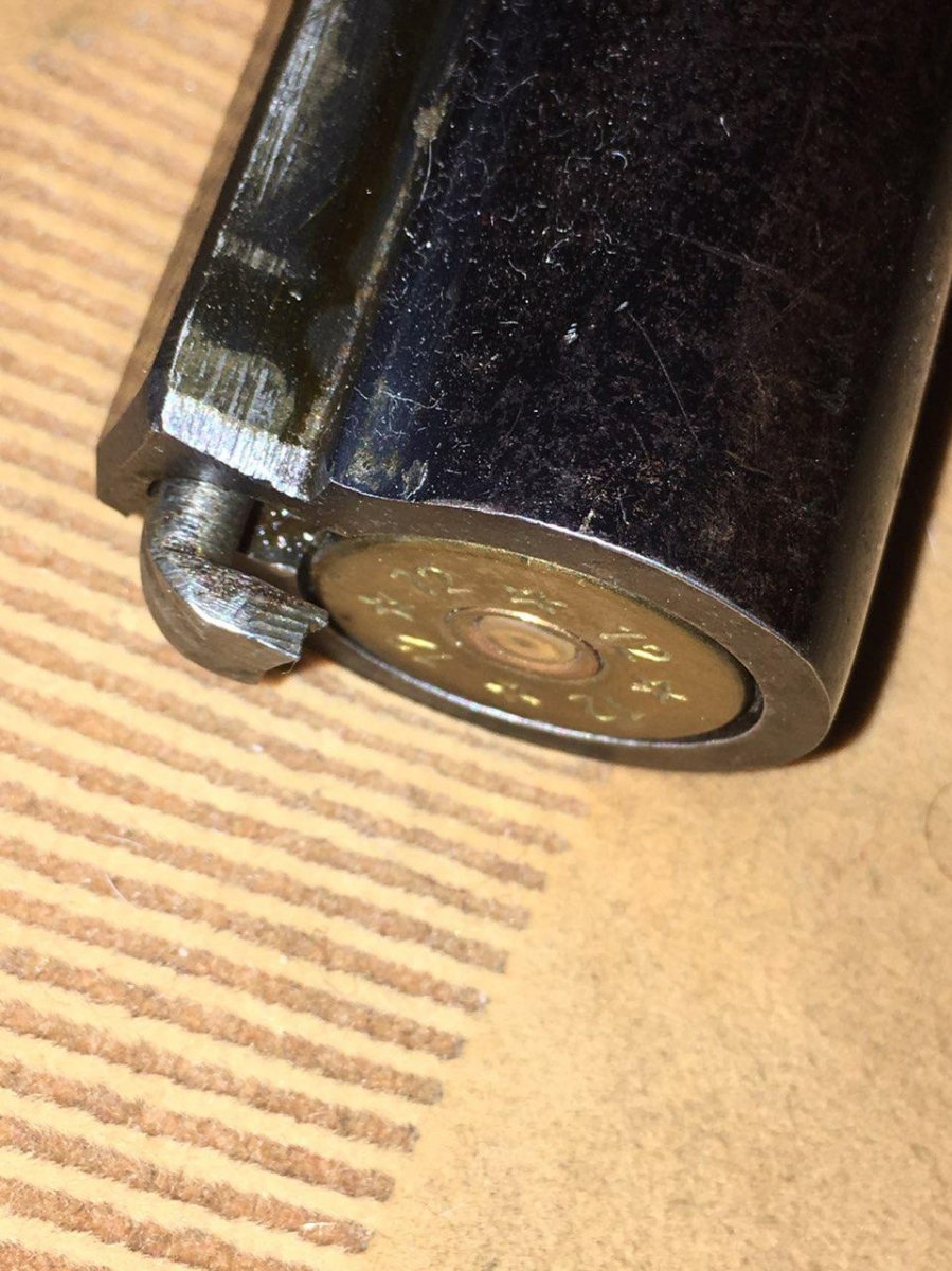

  23. Балу
    Балу Stabsfeldwebel
    1.139
    Промерял, все-таки эксперты ручками работали... 21,7мм.
    Осталось у товарищей стрельнуть папковую и латунную гильзы, но имея небольшой опыт по 4К... что-то не верится, что подойдет.
