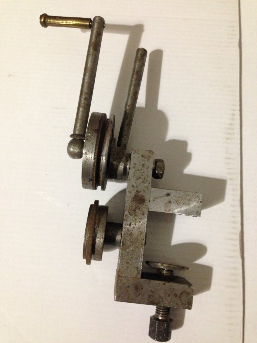

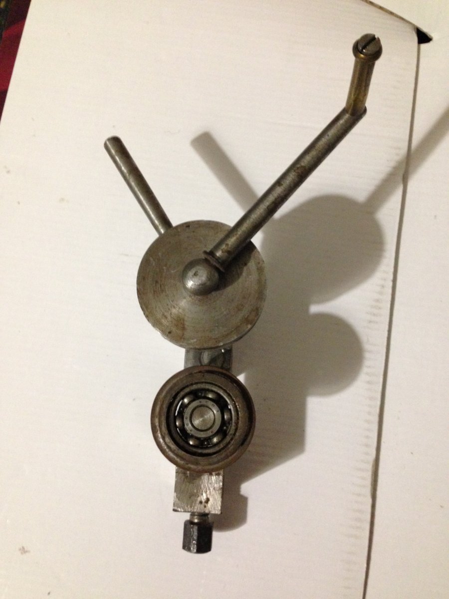

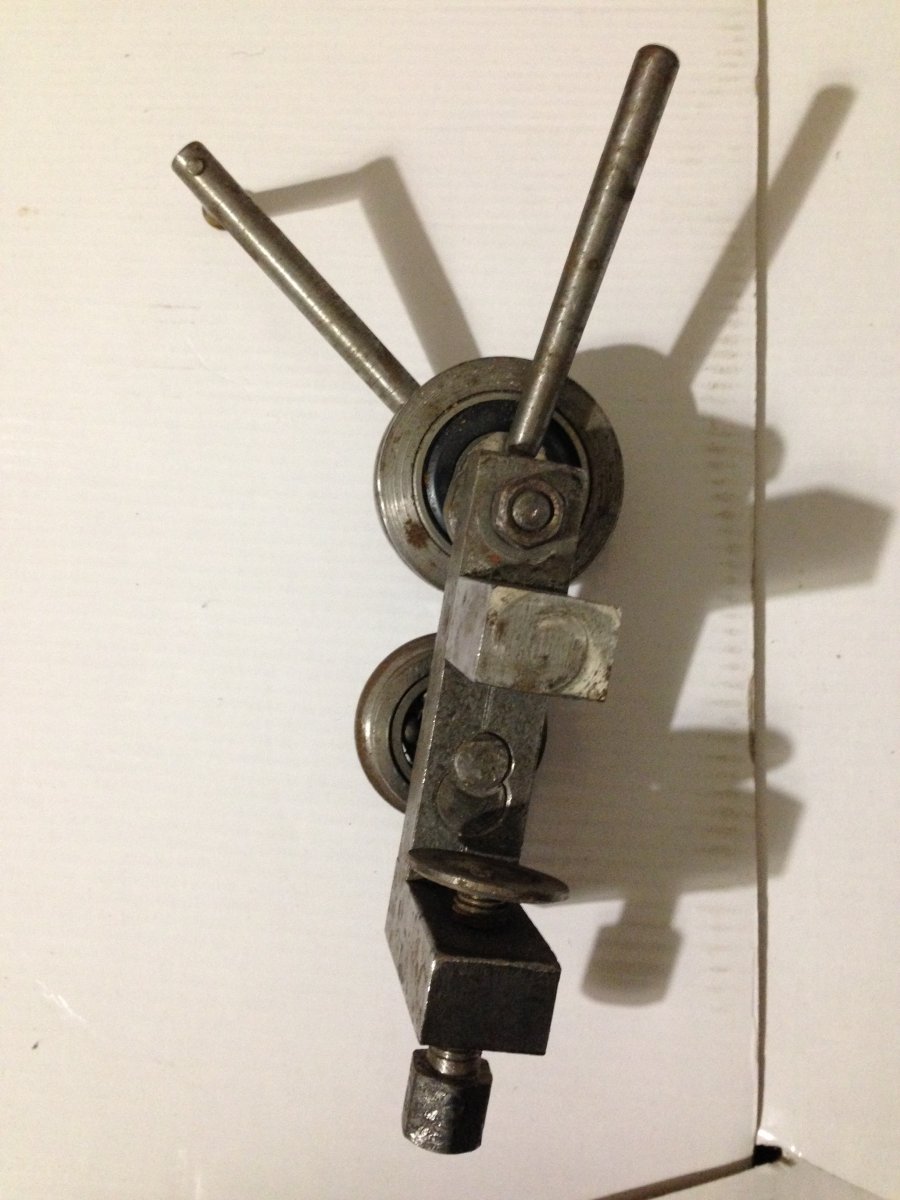

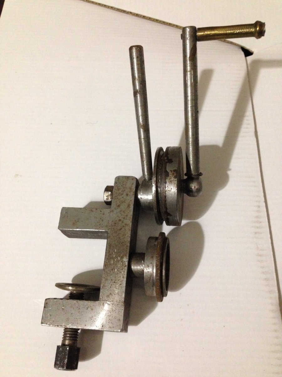

    Подскажите пожалуйста,что за штуковина мне досталась,нашлась в дедовских охотничьих причандалах.
    Спасибо.
    David Jäger та Иван Чонкин подобається це.
  16. harley 85
    harley 85 Leutnant
    1.006
    Борисполь
    Ровнялка для повторного использования железных крышек для закатки консервации - отголосье лихих 80-90хх :)

  17. LEXXX
    LEXXX Oberstleutnant
    1.983
    Земля Королевы Мод
    Спасибо,никогда бы не подумал,тем более в одном кульке с закруткой и капсулями.

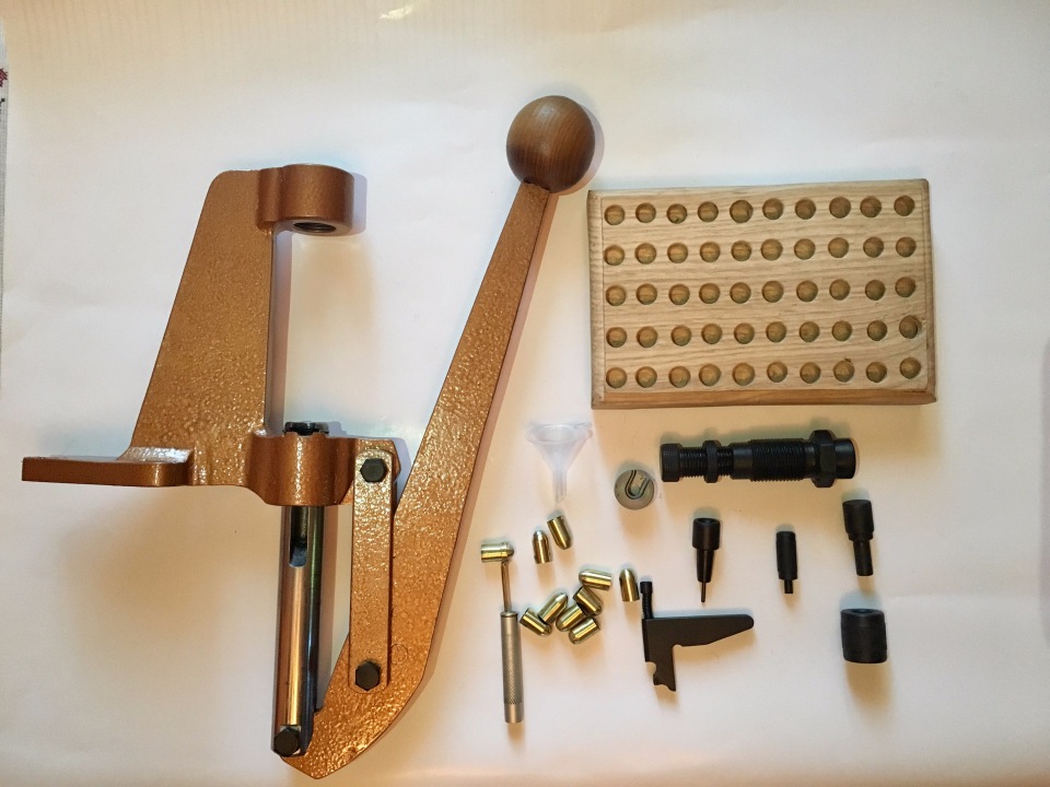

    На одном из форумов нашёл человека который предлагает вот такие самодельные, условно копии, преса Lee Reloader Press Breech Lock
    Изготавливает из стали под стандартые шелл-холдеры и матрицы (резьба 7/8*14).
    Выглядит сие изделие так
    Прошу ваши мнения - стоит связываться???

  22. Хантер ua.
    Хантер ua. Oberstleutnant
    Дивлячись, що збираєтесь споряджати и дивлячись яку ціну просить і яка якість (соосність і т.ін.....
    Якщо валовий картрідж для пострілух - пістолетний, 311х39, чи для пострілух 223 і не великий ііновий апетит у того хто робить, то можна.
    А якщо, щось більш точне, то думаю - нема сенсу....
    З пов.

  23. harley 85
    harley 85 Leutnant
    1.006
    Борисполь
    Да, забыл - пока хочу потренироватся на 9*22РА, а там посмотрим - авось до .223 или .308 доросту :)
    Просит - 80$, за весь комплект что но фото, т.е. с матрицами под 9*22РА и капсулятором в пресс :)
  24. Хантер ua.
    Ну про 308, я б ще подумав..... (там зусилля на обжим-калібровку більше і точність виоотовлення картриджа - також)....

  25. Alex@P
    Alex@P Oberleutnant
    13
    30
    1.653
    Судя по фото направляющая поршня и гнездо для матрицы привареные а не цельная фрезеровка или литье.
    Поэтому технология сборки и соосности под вопросом. Как для пистолета особо небудет проблем а вот если использовать для сборки винтовочных высокоточных боеприпасов нужно тестить. А так на вид красиво и качественно!

  26. Рост76
    Рост76 General-major
    5.217
    Рідна ненька Україна.
    Доброго, для 9 мм пойдет согласен, на 308 Вы его быстро ушатаете. Посмотрите отзывы других покупателей, с чем они и как работают. Как приобретёте отпишитесь, думаю многим будет интересно.
