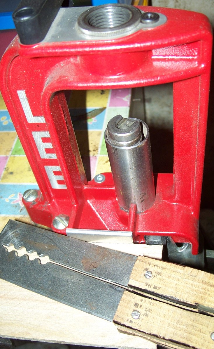

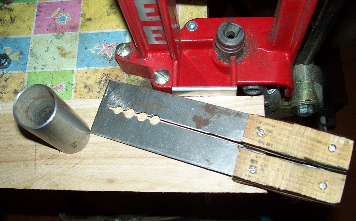

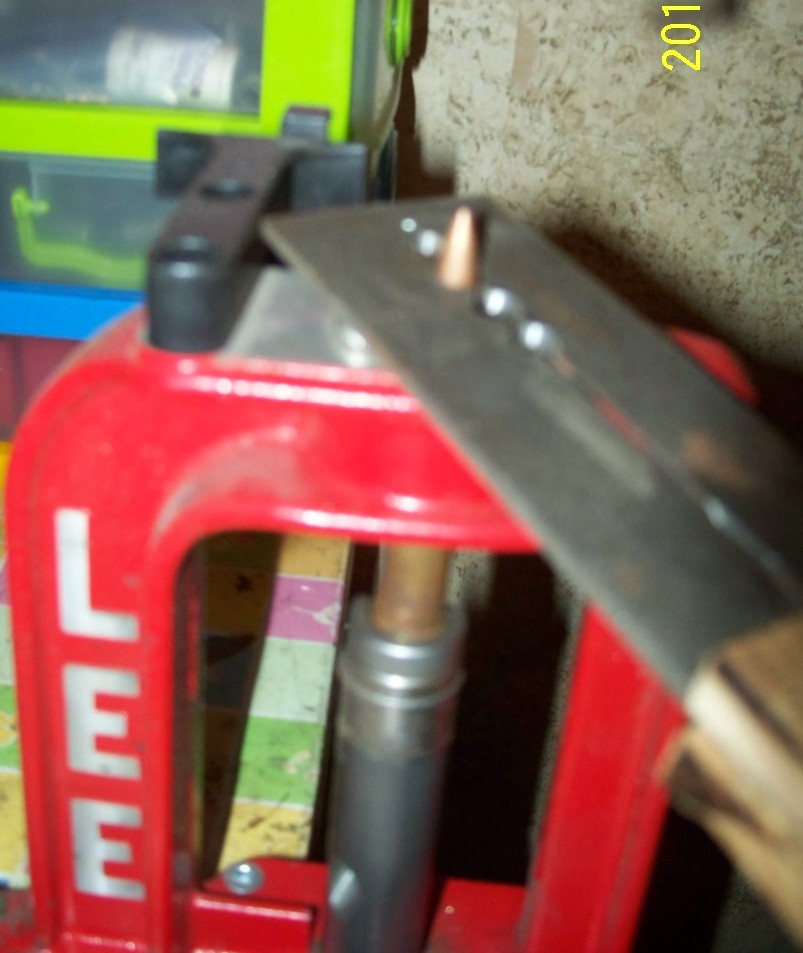

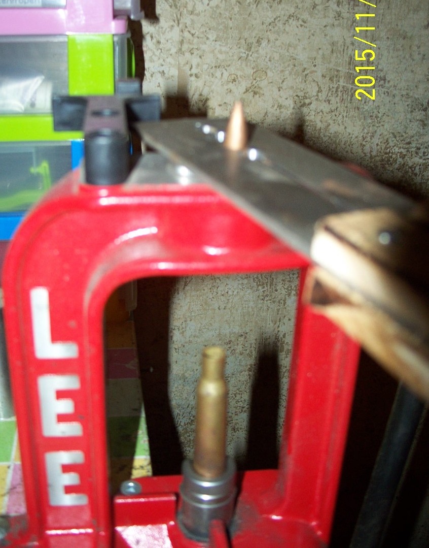

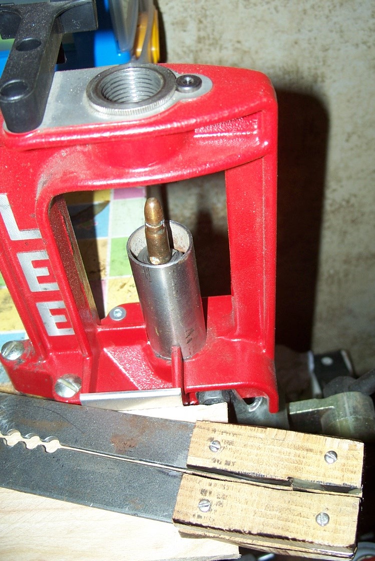

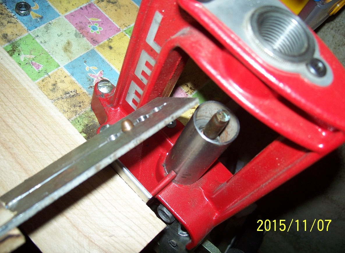

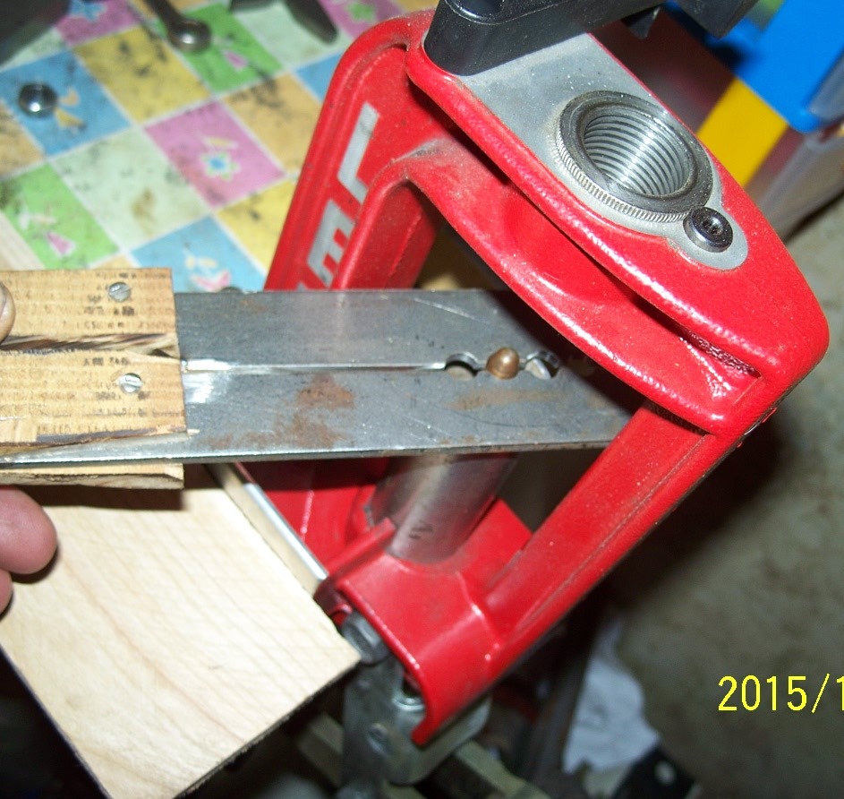

    вот решил поделится.смастерил дешовый депулер на все калибры.берется пластина и сверлится под диаметр пуль.а потом болгаркой пропил не до конца.получаются типа клещи.на короткий патрон идет упором трубка а длинный и так хорошо проходит.главное быстро.акуратно и почти даром.

    а следы от депулера не остаются? пули не царапаются?
  4. lelux
    lelux Leutnant
    342
    729
    1.928
    все акуратно и без царапин :smile_12: хотя можно и с дури вмятин наделать o_O сильно прижимать не надо.держит хорошо.

    Головне, щоб куля не дряпалася. І безпечніше, ніж молотком.
    В мене молоток. То перші рази страшно було капець.

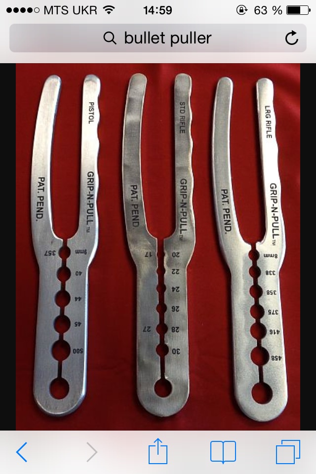

    Вот еще образец для будущих поделок;)

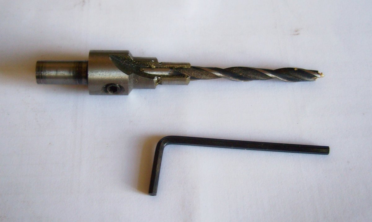

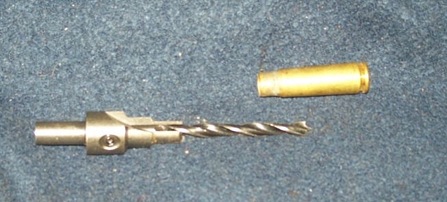

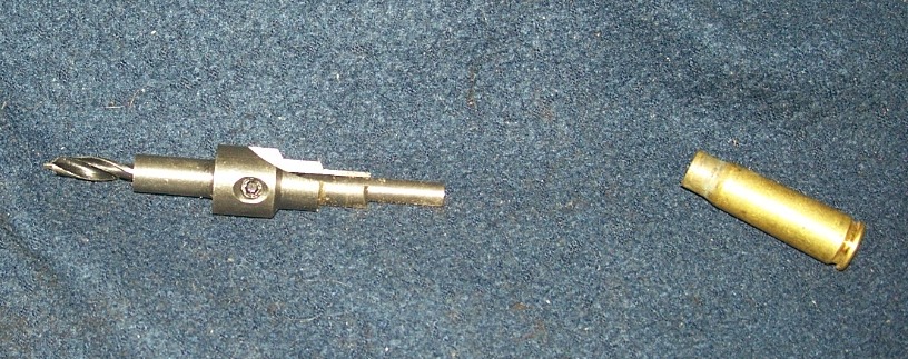

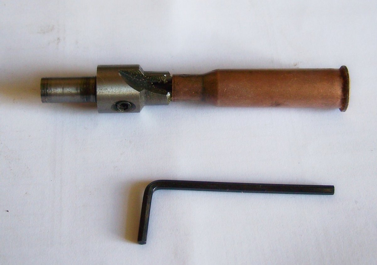

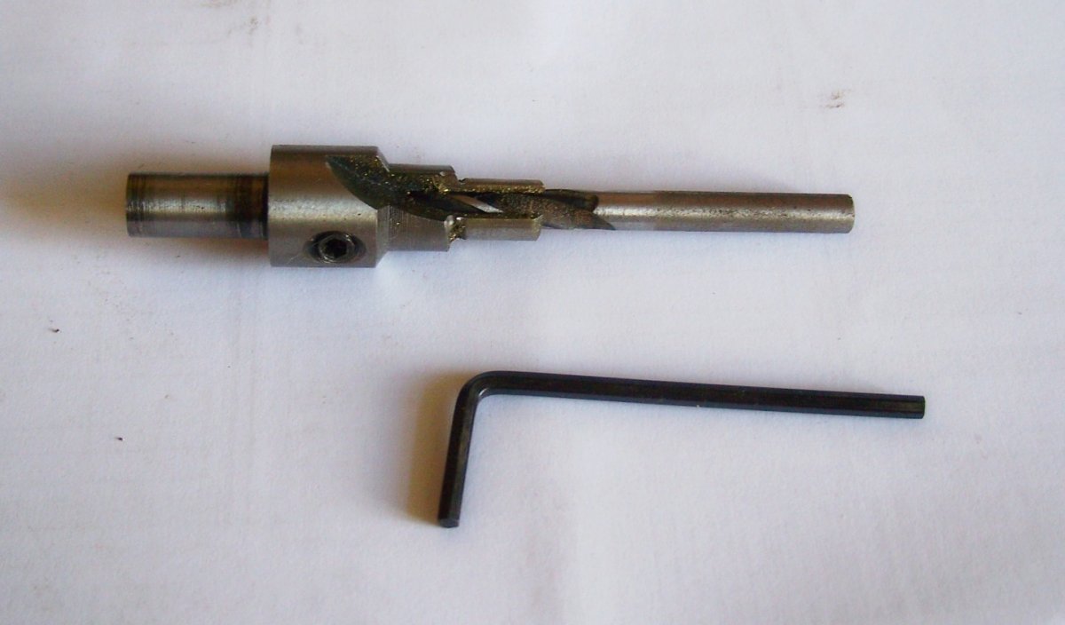

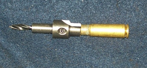

    вот еще одно бюджетное решение подрезки гильзы.в магазине купил сверло для конферматов.внутреннее сверло переворачивается и исползуется как упор .и немного подправил заточку и получил подрезку с регулировкой и недорого.:smile_12:

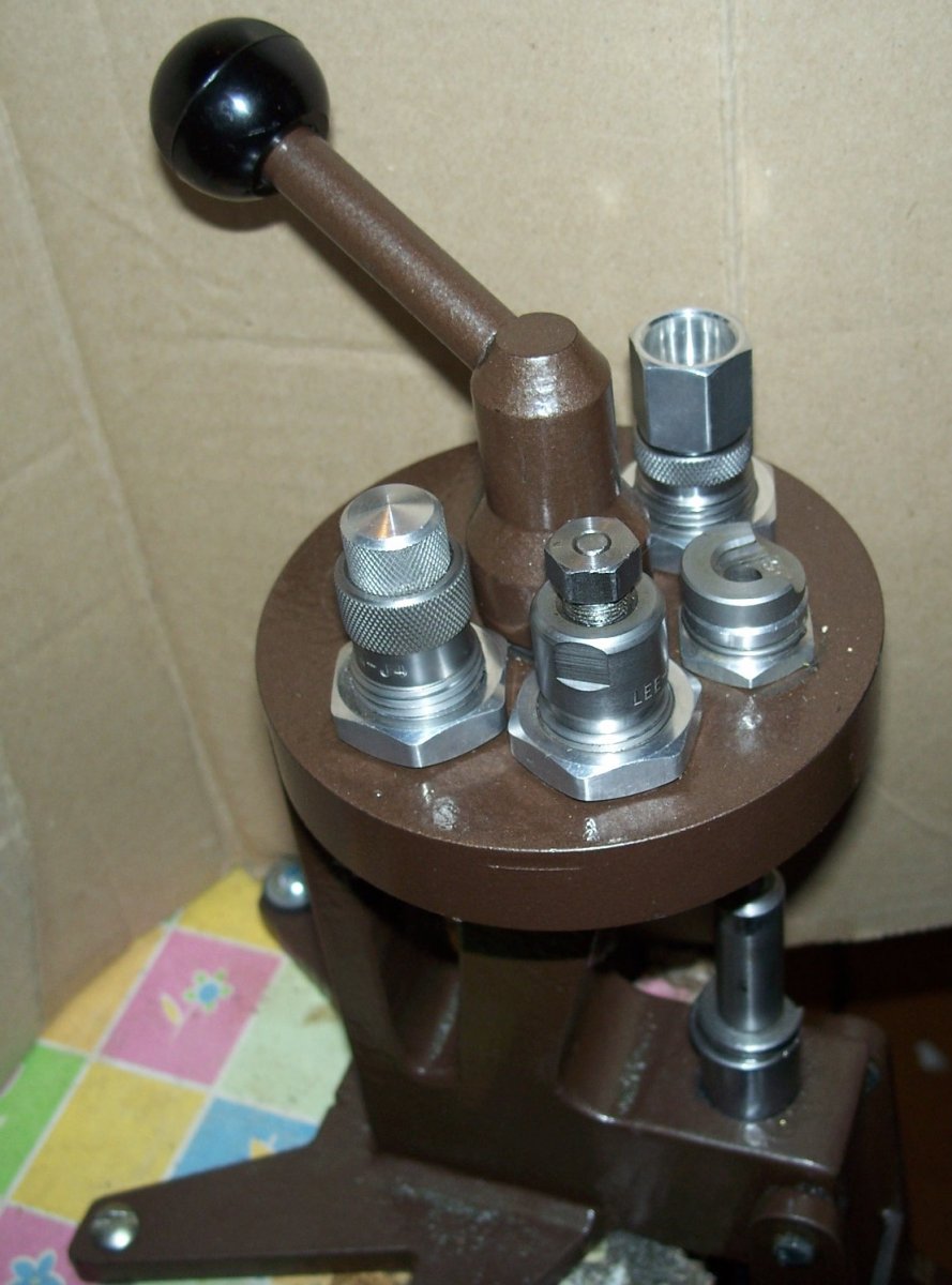

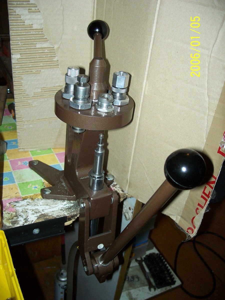

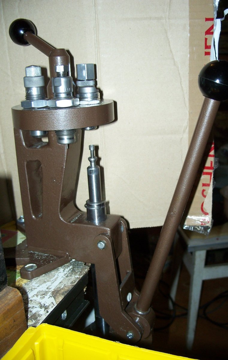

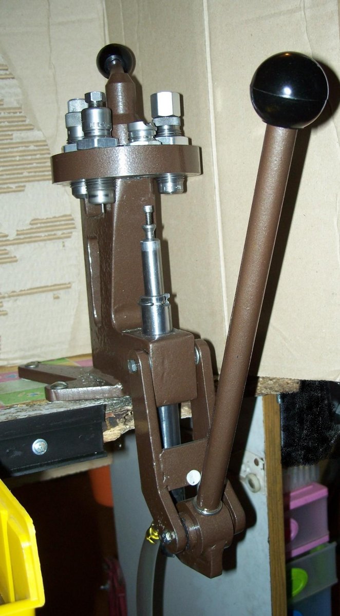

    вот проходит испытания новый самодельный пресс.
    "SКS"-49, Yuber, PLATFORMA2012 и 27 другим нравится это.

    Какого диаметра сверла пользуете? Они разных диаметров есть.

    по гильзе подобрал в магазине то что больше подходит.

    если на таком депулере дырку конусной подходящей разверткой развернуть внутри, или свердлить не совсем до конца а потом свердлом меньшего диаметра досвердлить что бы с одной стороны внутри как бэ бортик образовался, то им можно будет кримповать
