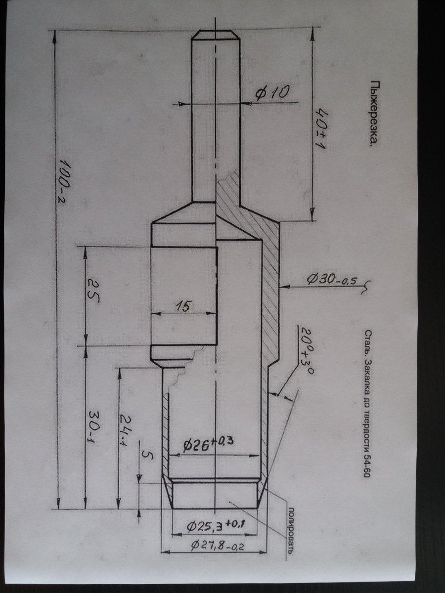

    Здравствуйте! Нужен пыжерез под алюминиевую гильзу 4 калибра. Она имеет внутренний диаметр 25мм.
    Можете ли такой изготовить, сколько будет стоить?
    Есть ли возможность изготовить его не из ст.45, а из ШХ15?

    1. Пыжерез под алюминий 4кал. (ф25,3мм) - 1шт.
    2. Пыжерез под латунь 20кал.(ф16,85мм) -1шт.
    3. Воронка под латунь 12кал. -1шт.
    4. Воронка под латунь 20кал. -1шт.
    Эскиз на 4кал. прилагается.

    Куплю пижеріз під алюміній 4кал. (ф25,3мм) - 1шт
