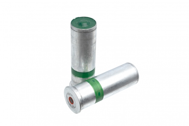

    Относительно гильз 4-го калибра для релоада. Есть 7 вариантов:
    1. Восстанавливать папковые путем подклейки, калибровки. Но этот путь не бесконечен. Ходимость папки ограничена.
    2. Релоадить штатные алюминиевые. Для начала их надо приобрести. Цена алюминия с выстрелом сейчас 100грн. Особо не разгуляешься.
    3. Покупать новые пластиковые. Но в Украине их не производят, да и ресурс их тоже ограничен. К тому же, по информации "из-за поребрика", отдельно не снаряженные гильзы не продают, а цена снаряженных патронов близка к цене алюминиевых, которые продают в Украине.
    4. "Колхозить" латунные гильзы 14,5х114 и 23х115. Они получаются практически вечными, но "гемора" с их модернизацией немало. Надо провести химочистку, обрезать шейку, проточить юбку , донце проточить, на него новый рант большего диаметра выточить и посадить на горячую, капсюльное гнездо высверлить, завтулить его под жевело или еврокапсюль.
    Вобщем, гемороя и затрат хватит с головой. Поэтому крайне важно чтобы начальные затраты на приобретение гильзы были минимальными, чтобы в конце модернизации они дороже золотых не выходили! В настоящее время на форуме такие гильзы (копанные заготовки) можно приобрести по 12-15грн. Цена вполне приемлемая.
    5. Использовать гильзы ППИ-26 (авиационных тепловых ловушек). Они алюминиевые, очень долговечные. Колхоза с ними меньше, чем с латунью, надо только перевтулить капсюльное гнездо под жевело или еврокапсюль. Но достать такие гильзы нелегко. Предложение их ограничено. Неразряженные патроны ППИ-26 продаются по 100грн, но их надо еще деактивировать и теряется экономическая целесообразность "колхоза". В этом случае выгоднее купить снаряженный сигнальный патрон в многоразовой алюминиевой гильзе за 100грн.
    6. Точить самостоятельно по чертежам новые гильзы - латунные, алюминиевые, титановые, нержавеющие. Вариант, наверное, самый затратный, да и токаря надо найти высоко квалифицированного, и станок не 60-х годов.
    7. Самый стремный вариант - использовать металлические вермахтовские гильзы от сигнальных патронов. Они алюминиевые и состояние металла часто оставляет желать лучшего. Копанные - практически 100%-й утиль. Стенки зачастую испещрены микротрещинами от электрокоррозии в грунте, геометрия нарушена.

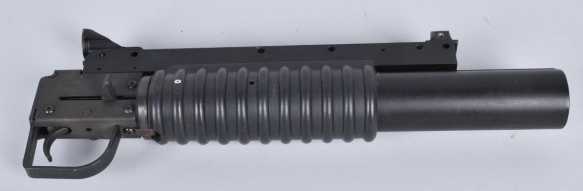

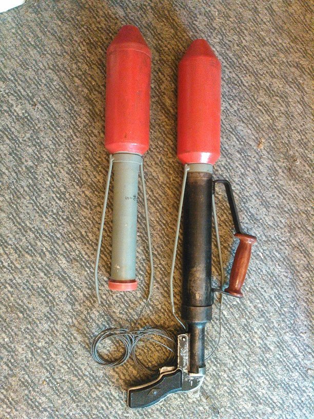

    Сам думаю, для отстрела ППИ, ППР, и прочего с электроинициацией - специально, адаптировать отдельное пусковое устройство. В идеале, вот, такое:

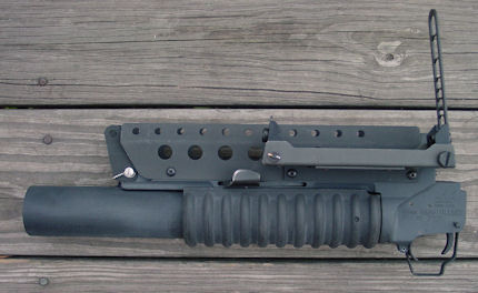

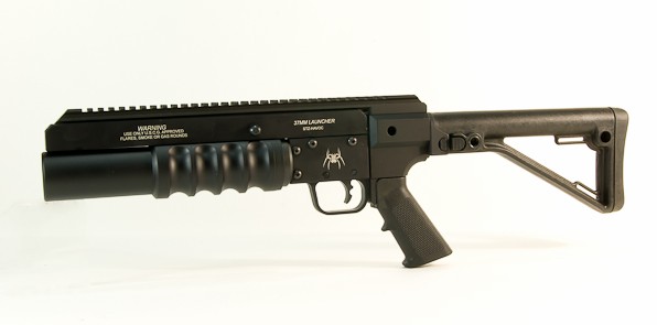

    Вообще, все эти авиационные (и прочие, специфические) изделия, мне интересны, В ПЕРВУЮ ОЧЕРЕДЬ, в родном исполнении. А, если релодить буду, то, вероятнее всего - вот, под такой эффект, как на нижней картинке (глюкануло что-то, и её вниз бросило).
    Это в 12 gauge так красиво. В четвёртом - должно быть, точно, не хуже. :)

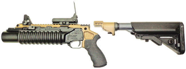

    Себе планирую базовое сигнальное устройство в виде длинного М203 (как запостил выше), под 37мм (с вкладышем под 26,5мм), с возможностью использования как в подствольном варианте, так и Standalone. И, чтобы воплотить этот проект в жизнь, скорее всего - придётся избавляться от своих СПШ и АЛ-1... :(
    Ну, и ещё картиночки, чтобы оживить пост :D:

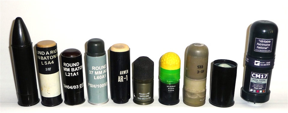

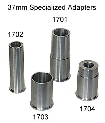

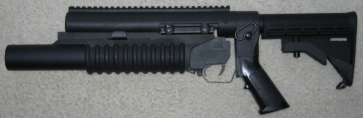

    Подумал: чем иметь кучу разных приспособ - не лучше ли - одну, под максимальное количество разных боеприпасов? В 37 мм, в принципе, есть куча полицейских вкусняшек. Правда, не у нас ;)

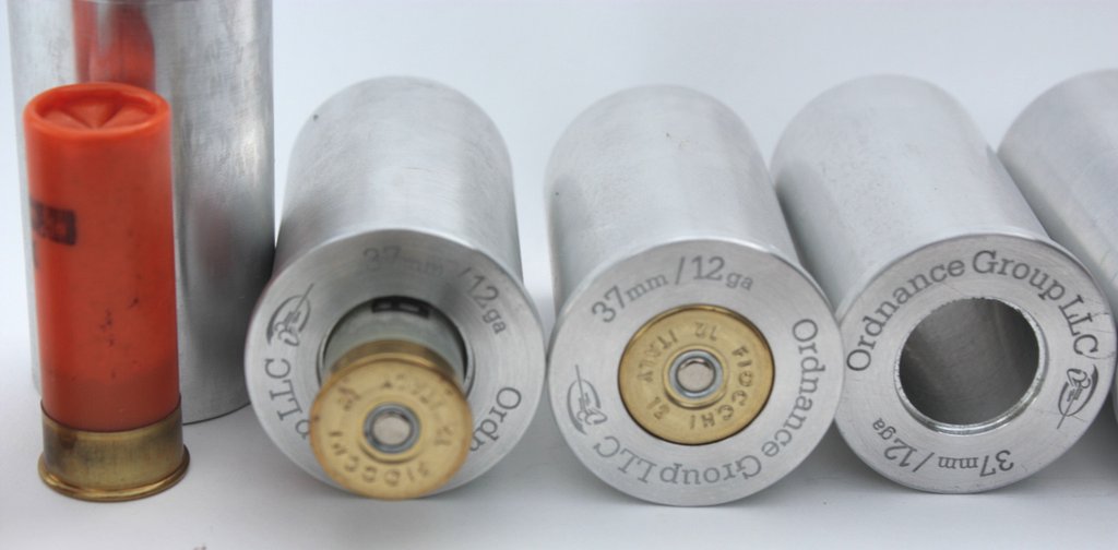

    37mm to 26.5mm Flare Adapter.jpg 37mm to 12GA Flare Adapter. 000.jpg Adapters4.jpg baton.jpg
    У меня есть одно ММГ такой, как третья слева, на последнем фото. Правда, пока, не удаётся её разобрать, не повредив ничего - чтобы узнать: вообще - можно ли их релодить?
    37 мм - в общем-то, тоже - вынужденная мера, поскольку, оптимальный, 40 мм - никоим образом, узаконить не удастся. А садиться в тюрьму - неохота.
    Но, он - для того и был создан, чтобы нельзя было использовать армейские выстрелы. Именно потому - абсолютно легален.
    82 мм - технически, исполнимо. Но, наказуемо. Посему - отпадает. Да и оборонять таким своё жильё... мда... :D

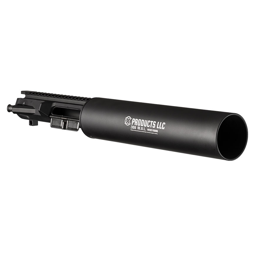

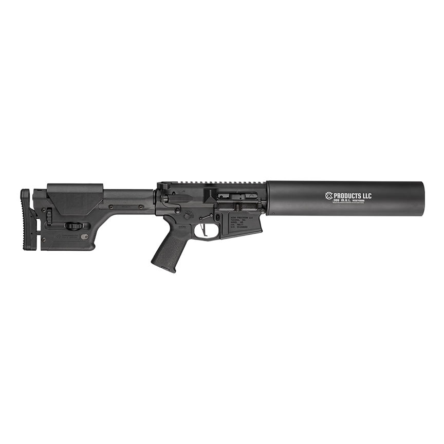

    Так, чисто для прикола (всё законно, разрешения не требует):
    x-products-308-mul-launcher-quarter.jpg x-products-308-mul-launcher-rifle.jpg AL-1.jpg ;) :D
    Иван Чонкин, hohol579, digger7 та 2 іншим подобається це.

    А габариты не смущают?
    Ваш Ал-1 практически ничем не отличается по функционалу и габаритам. Разве что приклад приварганить для упора

    Отличается. Калибр - 26,5 - 52 мм. И, 37 мм туда - никак. :( 18,5 мм - да, можно.
    Габариты - не смущают. В варианте Standalone, без приклада - практически, как длинный "Хебель". А, так, чисто под карабин - вообще, прекрасно.

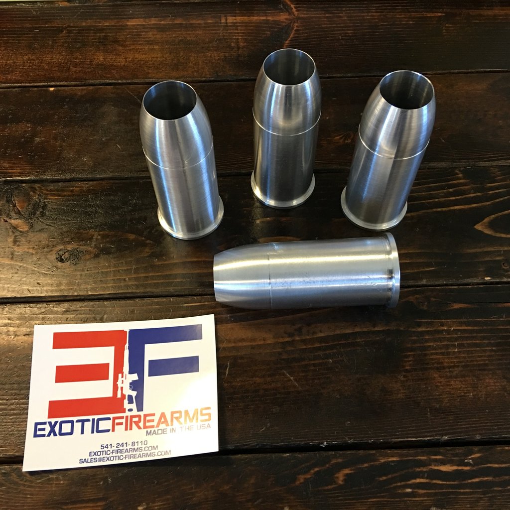

    Это да. Она вообще не экстрагируется. Палочкой с дульной части... Но это же не автомат! Можно и поковыряться.
    Если арийская кровь не позволяет в стволе ковыряться, можно заморочиться и рант новый сделать, надо только кусок трубы латунной найти д30х5 Выглядит это так:
    Как пишут, донышко гильзы протачивается до д 22,05мм, а затем на него напресовывается нагретое до 200С кольцо из трубы с внутренним диаметром 20мм, после чего донце протачивается в сборе. Как по мне, отлитчный вариант. Вот только с экономикой пока не понятно. Ходил сегодня к токарям, они цену сложить не могут, говорят, давай попробуем, сколько времени по факту затратим, нормо-час у нас весит 150грн. Подозреваю, станочные работы обойдутся где-то 60-75грн, плюс сама гильза 15, на круг 90 грн выходит! Еще чирик добавить и снаряженный алюминиевый патрон купить можно. Такой:
    Вобщем, есть над чем репу почухать... Как ни крути, все равно на те же 100 грн попадаешь! А еще ж пиросостав прикупить надо...
    Правда, если не слушать зов ариев и не морочиться с рантом, не чураться палочки-выбивалочки, то все становится намного более бюджетным и оптимистичным! :D:D
