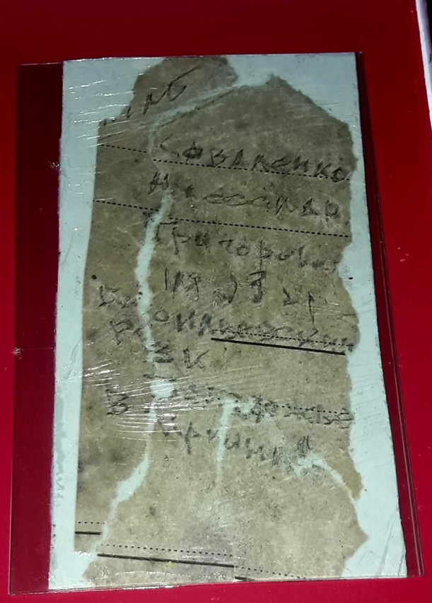

    Не только. Сам почерк, оборванная под якобы гниение (тление) бумага со всех сторон, вставленный текст в имеющуюся бумагу. Справа нет оборванных слов и т.д.
    Кому то в музей захотелось типа надписей на стенах Бресткой крепости, но своего исполнения. Типа мы нашли , мы молодцы.
    На ДОТе в КиУРе поздно писать, других стенок нет. Если бы внизу была подпись "Моня Шмирин", то пришлось отдать родне с флягой. А так боец не подписался и отдавать никому не надо. Артефакт, музейная редкость, Алексею не стыдно. Далеко от подписного ремня живого после войны л-та Бабенко висит сие чудо? )))))))

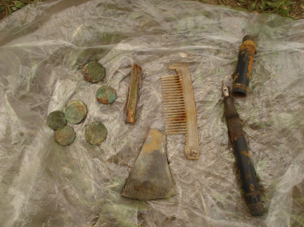

    1. Коп по немецким позициям . Серебро 800 . Длина - 100 мм . Вес - 11.300 грамм . Лично сам хорошо упак...
      380 грн.
    2. 30 грн.
    3. Все на фото. Материал: латунь. Размер 10х7,3х5 см. Советская агитационная копилка, призывающая насел...
      999 грн.
    4. Старе вудило. З німецьких позицій. В дуже хорошому стані.За баженням можна використовувати за призна...
    5. Продається усе разом.

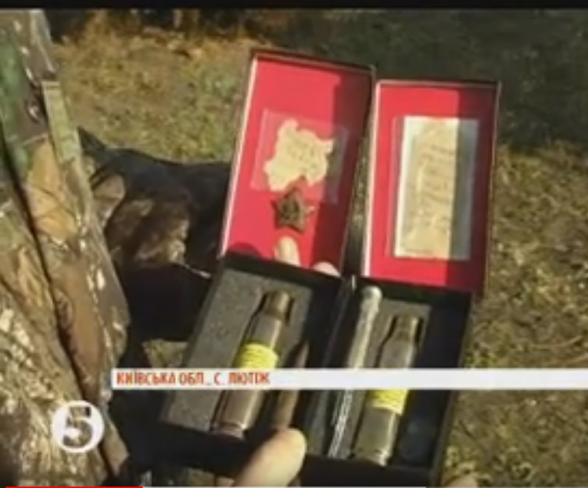

    Серёга. Поступила информация от нашего общего соотрядника, что коробка была передана икспердам в нетронутом состоянии и что Алла ее не вскрывала перед этим.
    joker-quest, sergeyk2 та Внук ветерана подобається це.
  4. sergeyk2
    sergeyk2 General-major
    103
    13
    207
    13.035
    г. Киев
    Мне уже тоже пишут... Что передала - а потом ей сказали...
    Но... изначально, при разговоре в музее, мне было сказано, что открыла и нашла она, мы ещё в очередной раз обсудили, что пересматривать нужно всё...
    P.S. Ты меня знаешь, я всегда говорю, как есть, без фантазий...
  5. Серый_Копатель
    Серый_Копатель Obergefreiter
    82
    У меня такой вопрос. А в ДУ все закрытые коробочки от незапотевайки передаются экспертам, если нет, то как определяются те которые нужно передать? По весу? Походу у эксперта слишком много свободного времени...

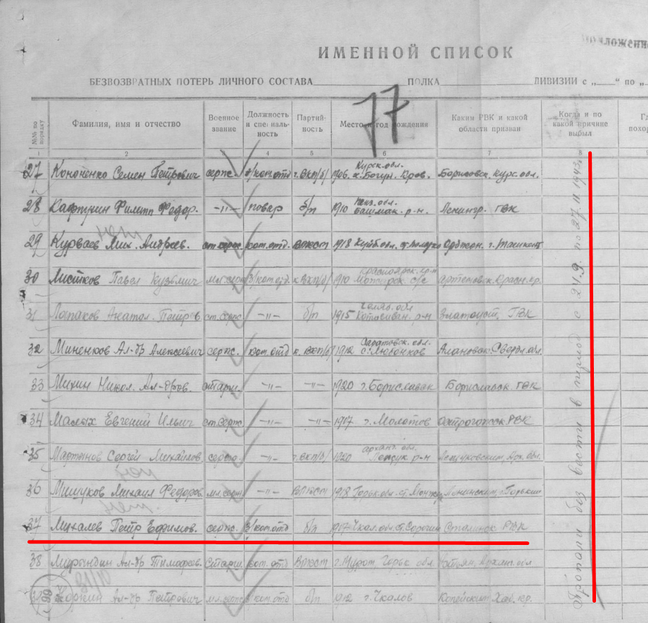

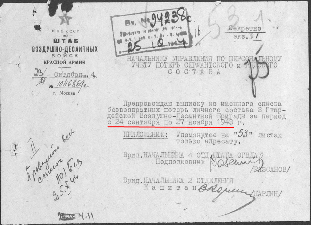

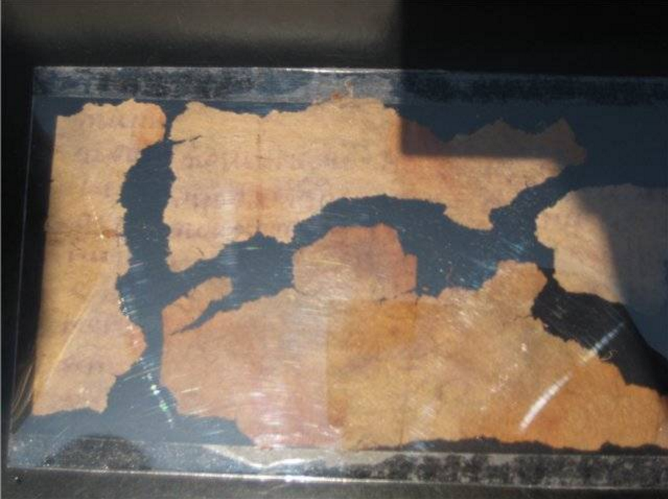

    Того и донесение такое "в период с 24 сентября по 27 ноября 1943". Не мог он никак попасть в Лютеж. С момента десантирования в тыл немцев на Букрине его живым или мертвым никто из выживших не видел. Было по команде Сталина проведено расследование неудачной высадки, работала комиссия, сверяла и искала всех поименно, допрашивали бойцов и командиров. Архив этот до сих пор засекречен вроде. Теперь понятно?
    https://obd-memorial.ru/html/info.htm?id=6823555

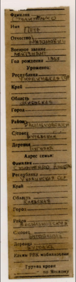

    Теперь о призыве Твердовского. Он по справке РВК "рядового состава запаса". Эту справку подписал кроме военкома и начальник ВУС (паспортный стол) милиции. Даже если бы Твердовский и был сержантом или офицером милиции, то это специальное звание. По военкомату воинское звание у него "рядового состава", что и указано в справке. Если бы он закончил курсы командиров, то у него бы была такая справка, тоже Ленинского РВК призыва июля 1941, подписанная теми же.

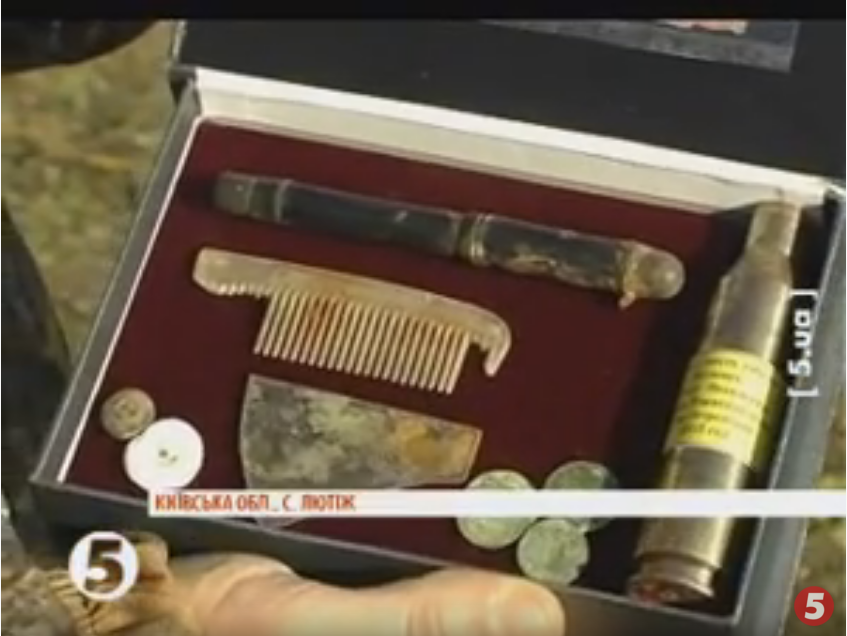

    Котлов подписных было минимум 6, а ещё фляга, компас, пока доказано два мундштука, бритва.
    Первое фото Гатное 5 ноября 2011, второе - Гатное 2 ноября 2013.

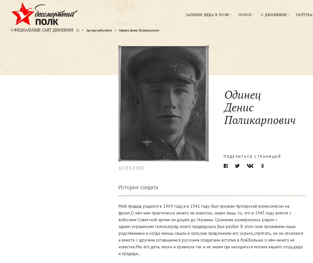

  15. Внук ветерана
    Внук ветерана General-major
    6.310
    Екатеринослав

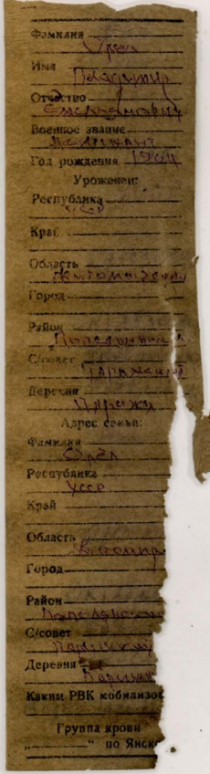

    Да хрен с их медальками, пусть носят с гордостью. Тут меня другой вопрос интересует. Вот наглядный пример как "художник" во благо родни наводит невидимые записи. ЛОЗ Сенько выпросил у Атсона Саша Дударенёк. Атсон тогда сказал, что "эксперт" считает этот ЛОЗ безнадежным. Саша и Мастак быстро его прочитали, что это военфельшер Сенько.
    Так выглядел ЛОЗ от Атсона в начале. Ничего не видно, вымыт.
    Так уже этот же ЛОЗ выглядел на планшетке для родни Сенько. Видите разницу?

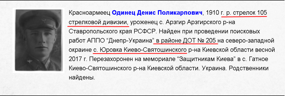

    А теперь смотрите с того же захоронения ЛОЗ Одинец Дениса Поликарповича. Ничего не бросается в глаза? А если учесть, что родня разместила данные на сайте где "художник" подобрал не одного бойца из встречки, то скажите это Одинец Денис Поликарпович или нет? Или наведены опять "невидимые записи" и случайно повезло примерно угадать? "Художник" его записал в 105 СД , нашли его в районе ДОТа 205 в с. Юровка.
    По дате призыва Арзгирским РВК я хорошо прослеживаю по пропавшим, погибшим и пленным, что Одинец служил в 560 СП 175 СД, а не в 105 СД.
    560 СП и 175 СД в Юровке кто-то копал, она там была?
    joker-quest, Шпунтик, sgt_grunt та 3 іншим подобається це.

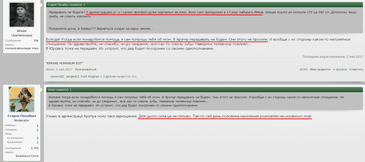

  16. Старий Похабич
    Старий Похабич Moderator
    7.446
    Бишівська Хунта
    Саме там був 560 сп 175 сд..Саме в цей полк призивалися з Арзгіра. Якщо по Арзгіру потрібна допомога- вся адміністрація як району так і самого Арзгіру знайома. Приізджали до нас в 13 році.

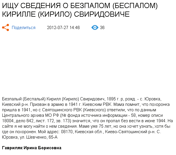

    Я уже писал как члены "нашли" Беспалого Кирилла Свиридовича, которого якобы хоронили вместе с Зеленовым, Хмельницкой (с часиками) , Одинцом, фотографом Левченко, восемью ВНОСовцами и другими 8 мая 2017 года в Гатном.
    пост № 5
    https://reibert.info/threads/skazka...ikacijax-dnepr-ukraina.1015808/#post-11164195

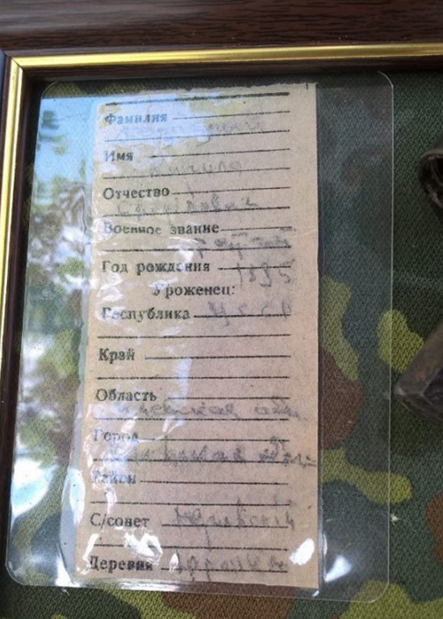

    А это ЛОЗ якобы "Беспалого". Взял "художник" явно вымытый ЛОЗ, нашел встречный розыск родни в селе Юровка, что в двух км от Гатного, обрезал ножницами нижнюю часть, нацарапал карандашиком кривые буковки с левым уклоном........ Родня рядышком , адрес есть в объяве, придет пешком и получит свою планшетку на сцене от Палыча. Хоронить в Юровку не отдали. А зачем после таких нечеловеческих усилий по "установлению имени", зря что ли "эксперт-художник" вкалывал?
    А ведь там было написано настоящее имя..........

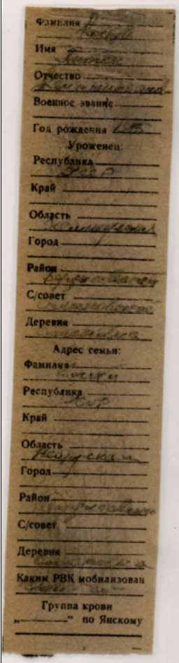

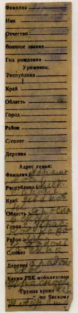

    С Одинцом, Зеленовым, Беспалым и т.д. хоронили тогда Краснова Константина Ивановича , 1920 г.р.
    Фамилия Краснов
    Имя Константин
    Отчество Иванович
    Дата рождения/Возраст __.__.1920
    Место рождения Горьковская обл., Большемурашкинский р-н, д. Красненькая
    Дата и место призыва 20.09.1940 Сталинский РВК, Горьковская обл., г. Горький, Сталинский р-н
    Воинское звание красноармеец
    Причина выбытия пропал без вести
    Дата выбытия __.08.1941
    https://obd-memorial.ru/html/info.htm?id=58402845

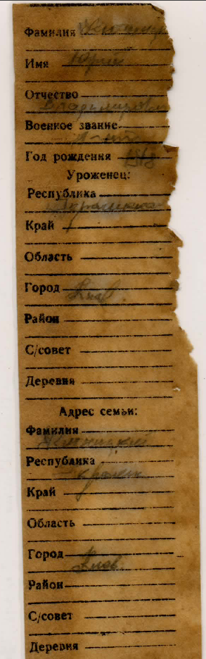

    Нашли члены останки с ЛОЗом и ложкой, на ней надпись "Краснов"
    https://reibert.info/threads/prodolzhaem-rabotu-rabotat.835878/page-6

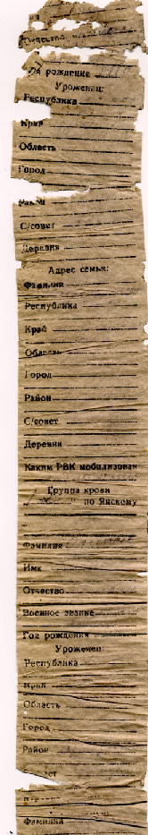

    И ЛОЗ Атсон показал. Даже "эксперт" применил "суперлампу".

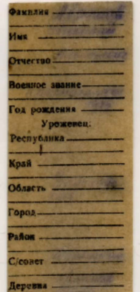

    Но очень бросается в глаза, что лишь некоторые строки карандашиком заполнены, надавлены, одни окончания, хотя ЛОЗ был заполнен и в других местах.
    Теперь восстанавливаем визуально ЛОЗ по размеру и смотрим какие где были графы. Чего то я очень сильно уверен, что подобрали под ложку "Краснов" просто из ОБД Краснова К.И. из Горьковской области и пытались всунуть текст в имеющуюся бумагу настоящего вымытого ЛОЗа, но трошки не туда попадали.
    Родню Краснова К.И. не нашли, ее и так было в избытке уже (Зеленов и т.д.), но для количества "18 опознанных из 110" замечательно Краснов К.И. сгодился. Стахановцы же . Мать вашу...................

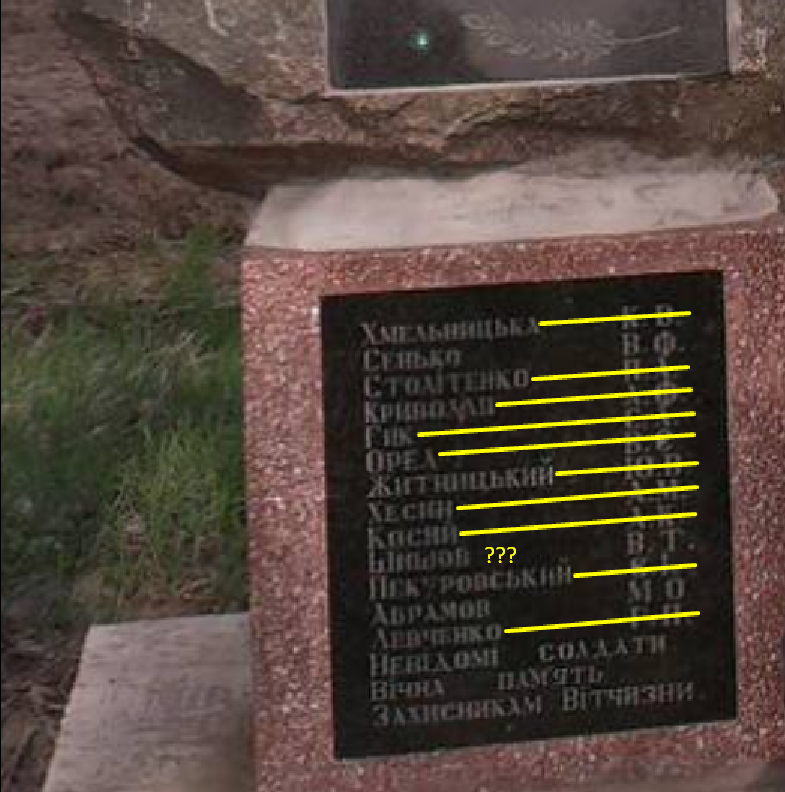

  24. Внук ветерана
    6.310
    Екатеринослав
    Мастак, как раз с этим памятником у меня меньше всего вопросов, почти все понятно. Из 13 имен на нем нужно оставить пока только 3 : Сенько, Абрамов и Шишов, но Шишов пока у меня лично под вопросом. Остальных 10 нарисовал "художник".
    Камрады, кто хочет поучаствовать и помочь не доказать еще раз гниль и подлость "художника", а вернуть настоящие имена бойцам и их родственникам? Надо съездить в Васильков Киевской области, где находится 138-я радиотехническая бригада имени Богдана Хмельницкого (в/ч А-1880), и у этого командира попросить отсканировать четыре настоящих вымытых ЛОЗа, на которых сверху "художник" написал из ОБД не настоящие имена.

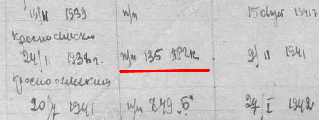

    Мастак, исправь свой список. Абрамов настоящий. Не виноват боец, что его запихнули "хранители истории" в 39 СД Дальне-Восточного фронта.
    Фамилия Абрамов
    Имя Николай
    Отчество Алексеевич
    Дата рождения/Возраст __.__.1916
    Место рождения Костромская обл., Красносельский р-н, с. Подольское
    Дата и место призыва 24.11.1938 Красносельский РВК, Костромская обл., Красносельский р-н
    Последнее место службы 39 сд 59 ск 1 А ДВФ
    Дата выбытия __.03.1942
    Первичное место захоронения Костромская обл., Красносельский р-н, Подольское сельпо, с. Подольское, кладбище
    Название источника донесения ЦАМО
    https://obd-memorial.ru/html/info.htm?id=1154932701&p=1
    https://obd-memorial.ru/html/info.htm?id=57473314&p=10
    Правильно его часть называется 135 ПАП РГК - 135 пушечный (еще пишут иногда гаубичный) артиллерийский полк резерва главного командования.

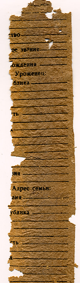

    В прошлом году я обещал лично Гансу считалки и статистику. Мастак уже делал список, спасибо ему огромное! Пришло время начать выполнять обещание и мне. Не буду давать ссылки на каждого именного, вы можете через поиск сайта легко найти по ФИО все посты где упоминался конкретный боец. Возьмем первые пять захоронений, т.к. они были не в Гатном на личном мемориале ДУ и все именные бойцы были якобы по 1943 году. Свой анализ я выполню по другому чем Мастак и более углубленно.
    Берем отчет ДУ и делаем статистический анализ. Буду подсвечивать интересующие меня для статистики моменты. В конце дам уже выводы.
    1. Балыко-Щучинка 19 октября 2009 (98 захоронено/1 установлен)
    Богдашкин Петр Иванович, 1917 г.р. На настоящем вкладыше вписаны фальшивые данные. Подобран на форуме ВГД. Розыск родственников осуществлял и общался лично Распашнюк С.П.
    2. Толокунь 8 мая 2010 (35 захоронено/4 установлено)
    1) Дубовик Григорий Емельянович, 1918 г. р. младший лейтенант. Подделана надпись на котелке, экспертиза сравнения черепа с фотографией. Подобран на форуме Райберт. С родственником общался Распашнюк С.П.
    2) Михалев Петр Ефимович, 1917 г.р. десантник. Подделан "ЛОЗ в гильзе" на обрывке бумаги. Родственников искала Виста.
    3) Ширяев Егор Степанович, 1916 г. р. Подделан "ЛОЗ в пенале" на обрывке бумаги. Родственников искала Виста.
