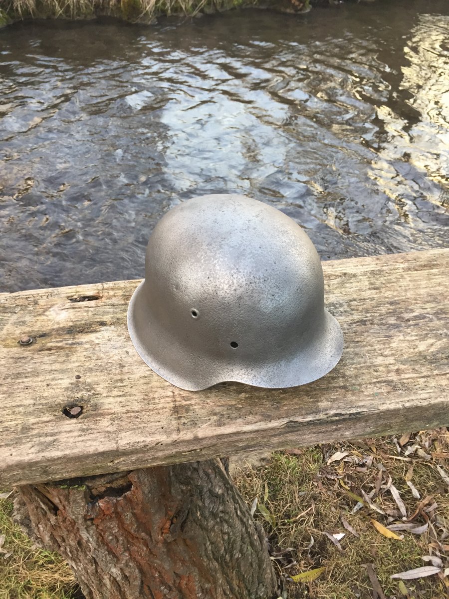

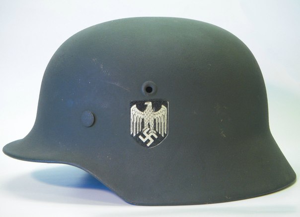

    Доброго вечора,роблю такий м42 ,підскажіть будь ласка з покраскою рал6006 не хочу,хочу фельдграу СС,підскажіть які краски купи як мішати?

    Добрый вечер! Чем чистили шлем ?
    По поводу краски: если Вы хотите сделать суто по истории ( такой, как она когда-то была раньше ) то скорей всего РАЛ 6006 не подойдет ( камрады вдруг что поправят ). А так исходник бодрый по фото, для реставрации самое то!

    и добавить особо нечего,приятный шлем,с таким работать одно удовольство только фоток мало.На первый погляд ЕТ шлем,если со всех сторон такой то гут!Читать темы,накапливать инфу,правильные материалы и не торопиться.И ни какой шпаклевки такой каск грех запороть))) успехов!

    Вам потрібно орієнтуватись на Ral 6015, Ral 7018, Ral 7024. Останній два кольори думаю найкраще підійдуть для М42. Стосовно Ral 6006, можливо я не правий, но десь тут на форумі йшла мова, що цей колір рідко використовувався і на шоломах м40, частіше застосовувався Ral 6015, тому про М42 в кольорі Ral 6006 варто забути. Також якщо пішла мова про покрас м42, фарба має бути глибоко матова і з фактурою. Стосовно фактури, шукайте на форумі тему, де йдеться про оксид алюмінію. З пов.

    Раніше я теж так вважав, але останні експерименти над знахідками показують що RAL 6006 теж може бути на М42, хоча і не в такій кількості як темно зелені кольори. Може цей колір наносили на заводі, або то було перевидання що віддавали до фірми, як воно було точно сказати не беруся.
    Що до Ral 7018 то він лишній, нема такого кольору.

    Згоден, але ж є наказ усі каски фарбувати в RAL 7018. Це зараз його нема, а в Третьому Рейху мішали такий колір.

    Ідеальний ісходнік. Почишений як треба.
    Я брав фарбу RAL 7021 від Tikkurila (можна купити в камерада Maverick911) і додавав туди жовтий пігмент, допоки не отримав бажаний відтінок - темно сірий колір з мінімальним зеленуватим відтінком. Потім відлив небагато фарби у маленький стаканчик, і туди додав оксид-алюмінія, і добре розмішав. Важливо, щоб фарба була добре розведена розчинником! Інакше будуть матюки. Перший шар я наносив кісточкою і одразу ж придавлював кухонною губкою (м'ягкою стороною). У разі потреби шар можна повторити. Занадто багато оксида-алюмінія додавати не варто. Постійно зрівнюйте з фото оригіналів.

    чистив в лемонці і латунними шітками на дрильку.

    IMG_4188.JPG Вот красил из одного замеса. немного отличаются-все зависит от способа нанесения краски. если нужны подробности-постучитесь в личку-постараюсь обьяснить-описывать-долго и не факт что получится.
