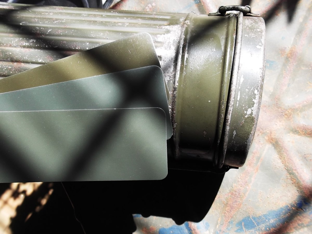

  7. alex-kv
    alex-kv Stabsfeldwebel
    27
    973
    УКРАЇНА

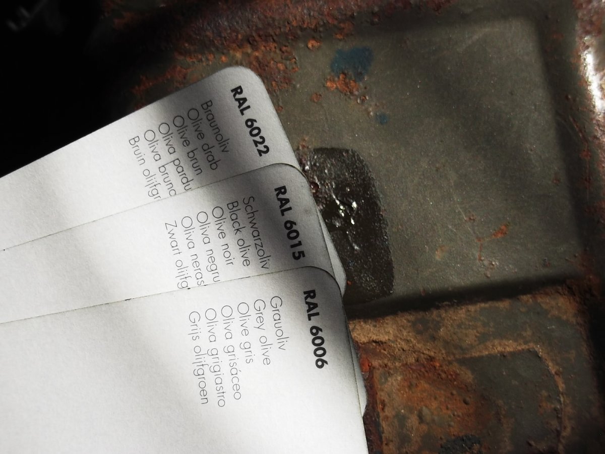

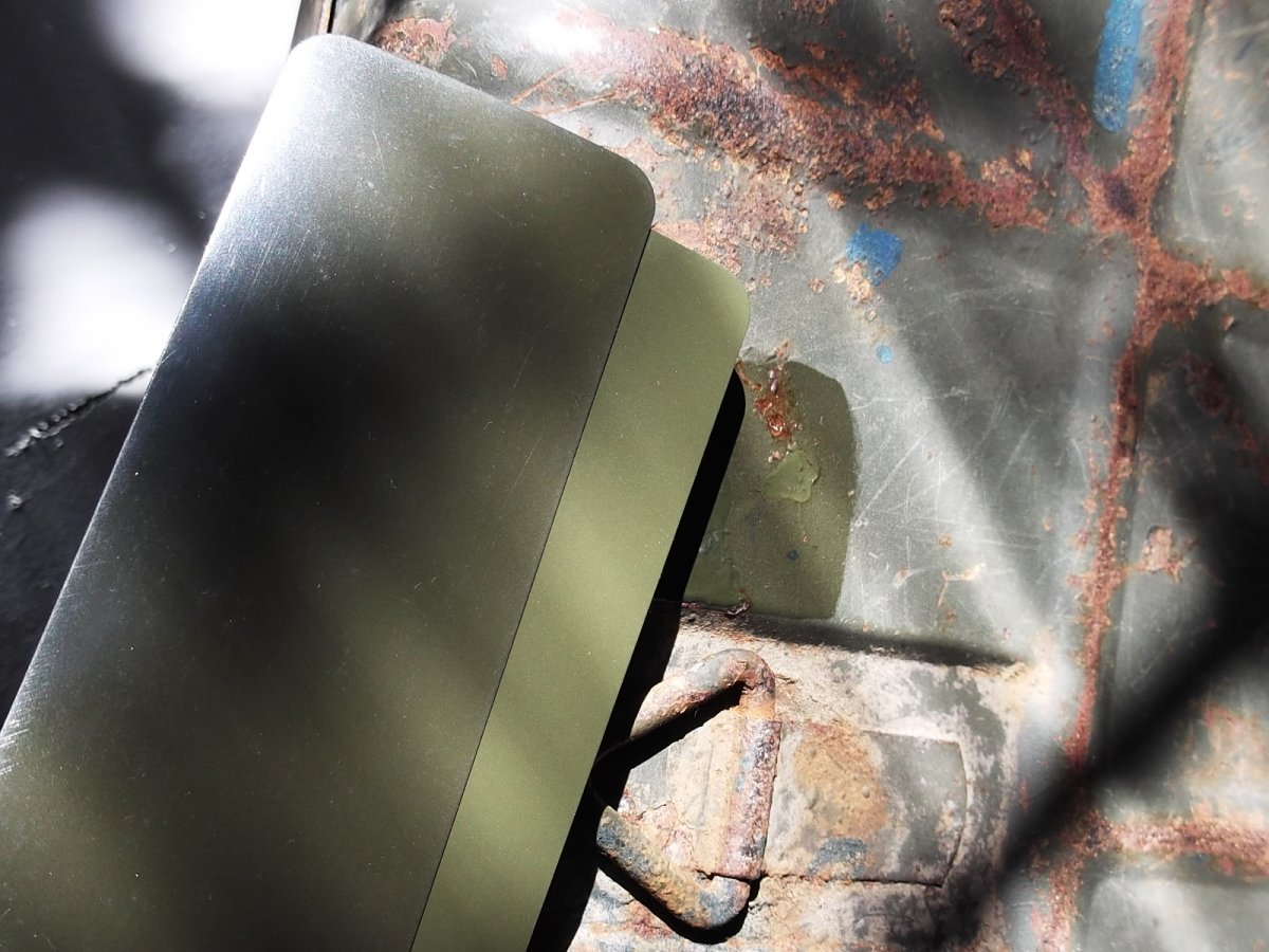

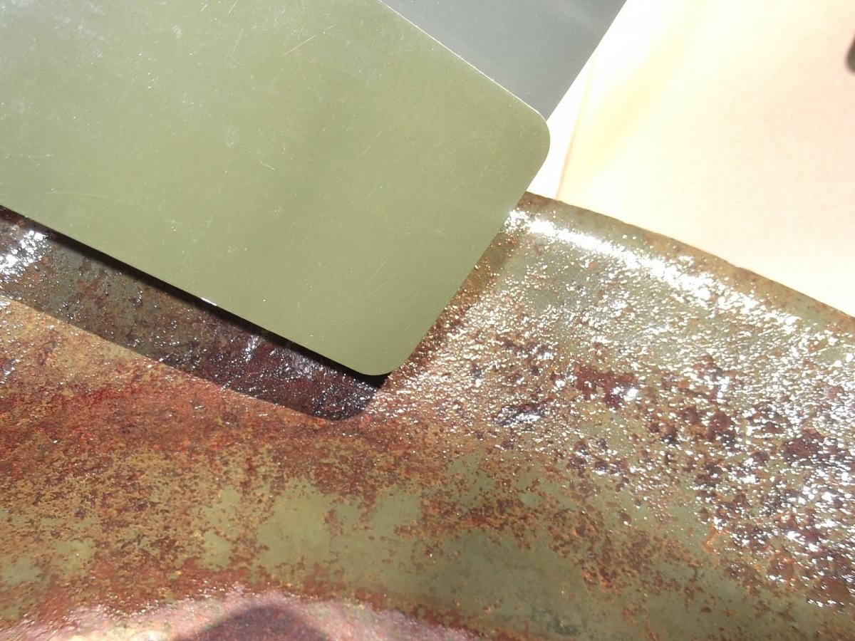

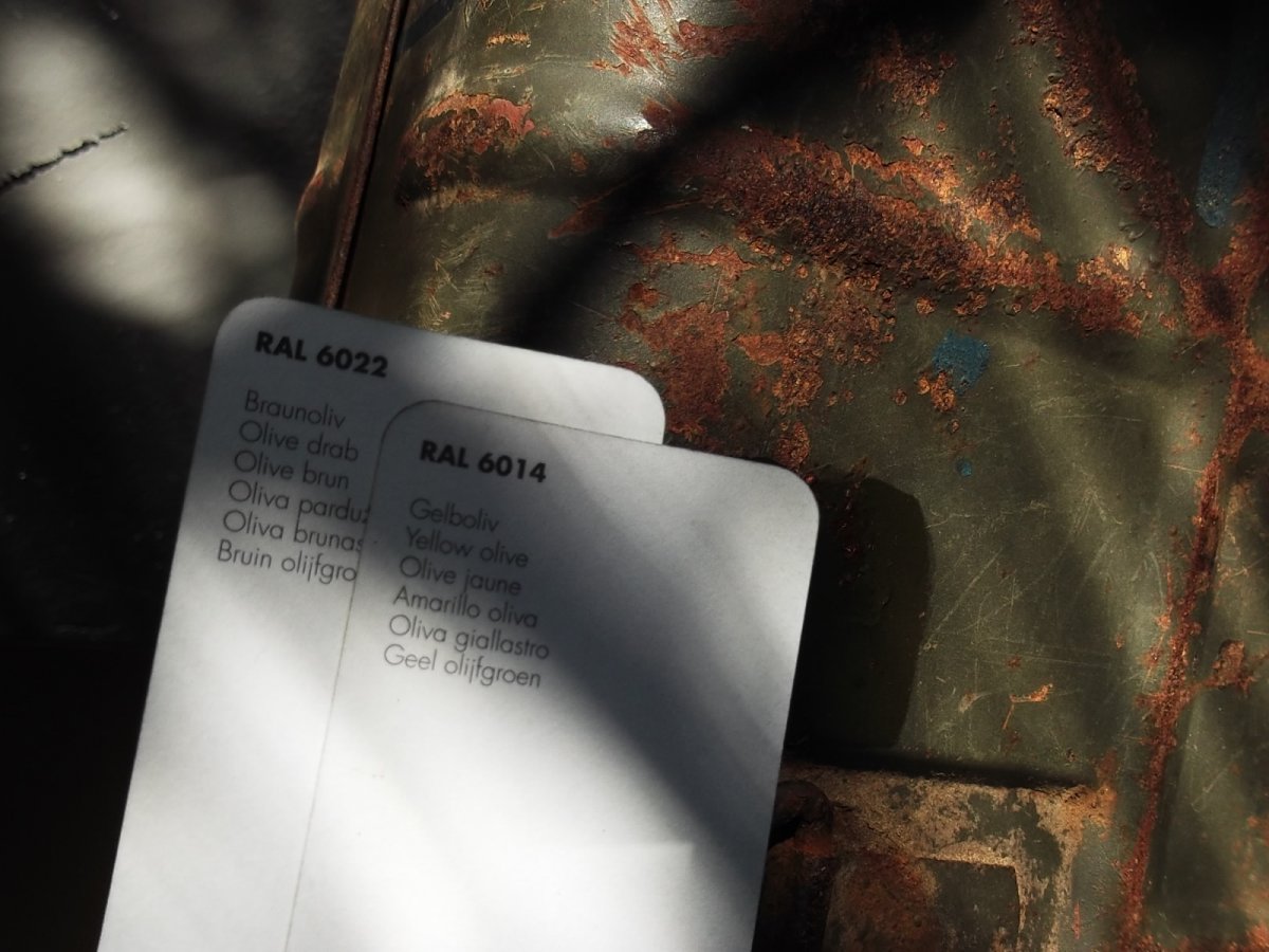

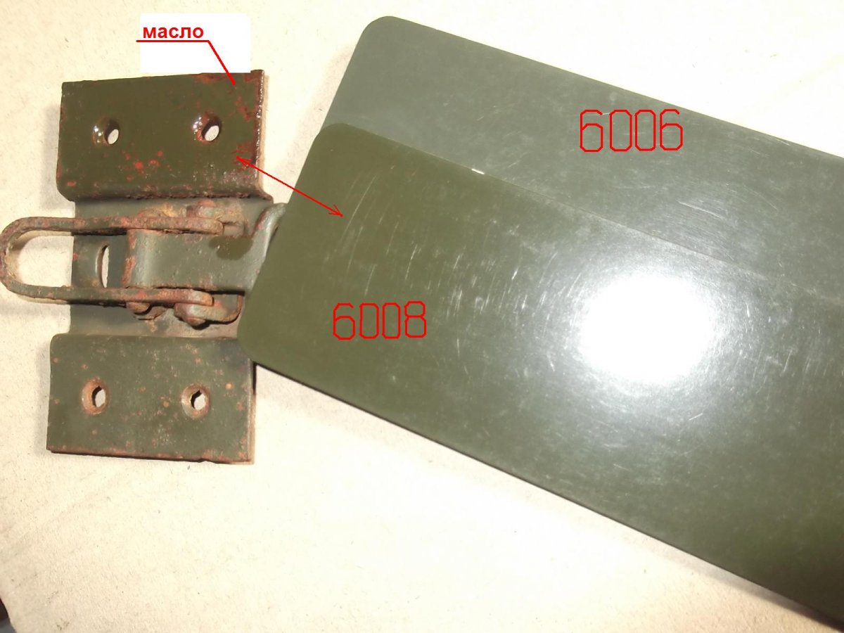

    DSCF4462.JPG DSCF4461.JPG Вот к примеру у меня есть окрас немецкого газ.бака RAL6022. Сравнение цветов веера RAL6006, 6015 и 6022.
    DSCF4455.JPG DSCF4457.JPG Окрас немецкого гранатного ящика RAL6022. Сравнение RAL 6014 и 6022(Перед замером участок протёр маслом).

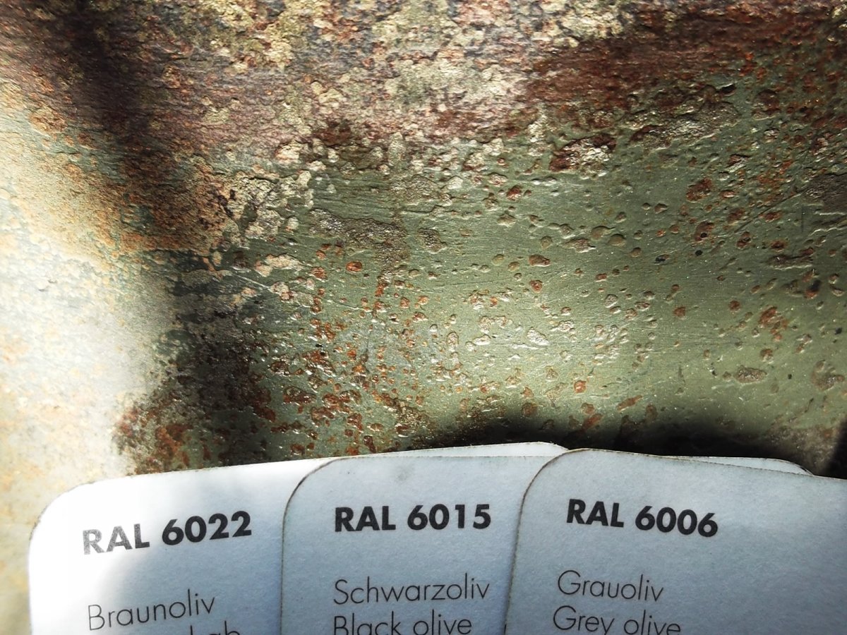

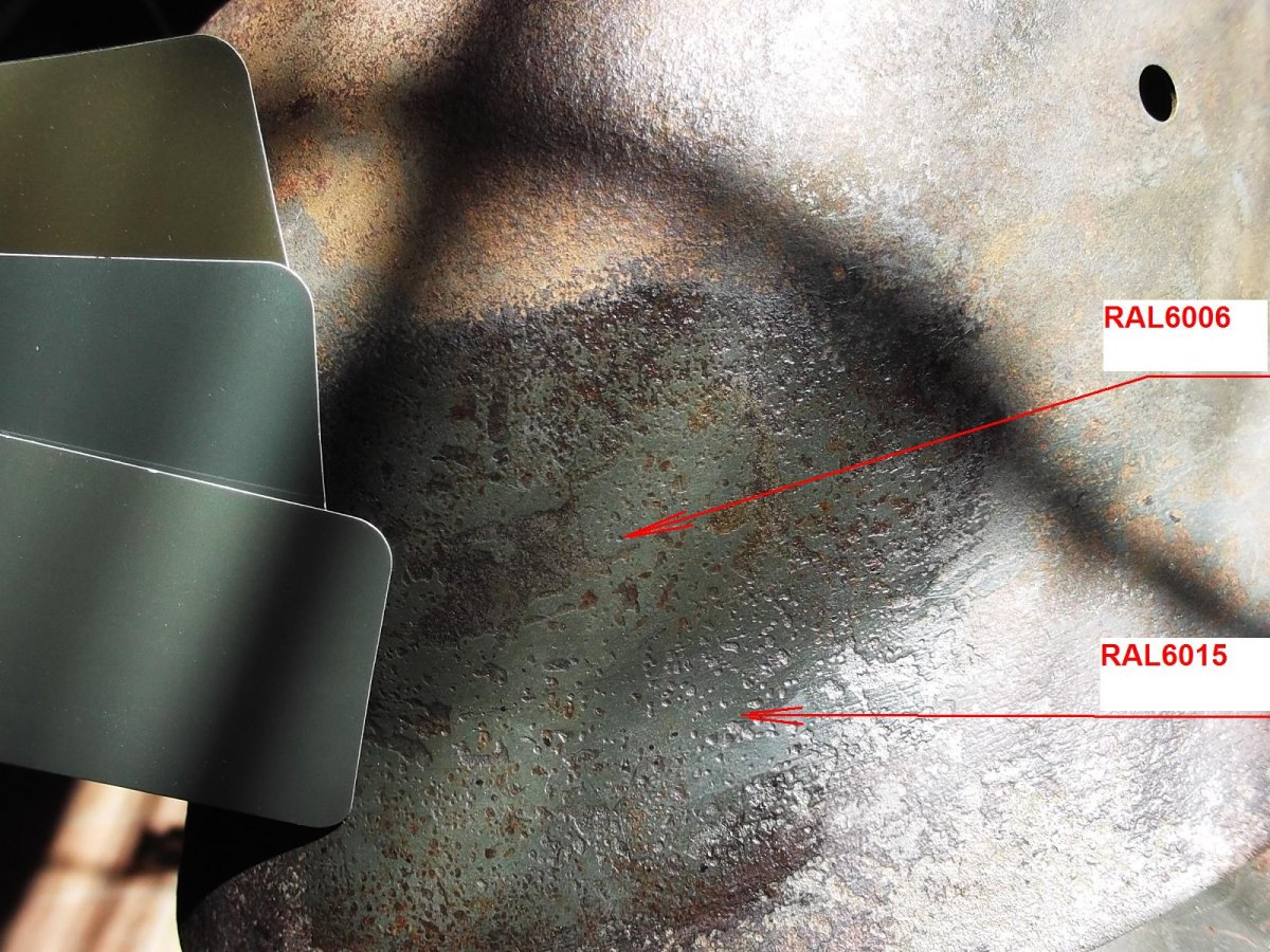

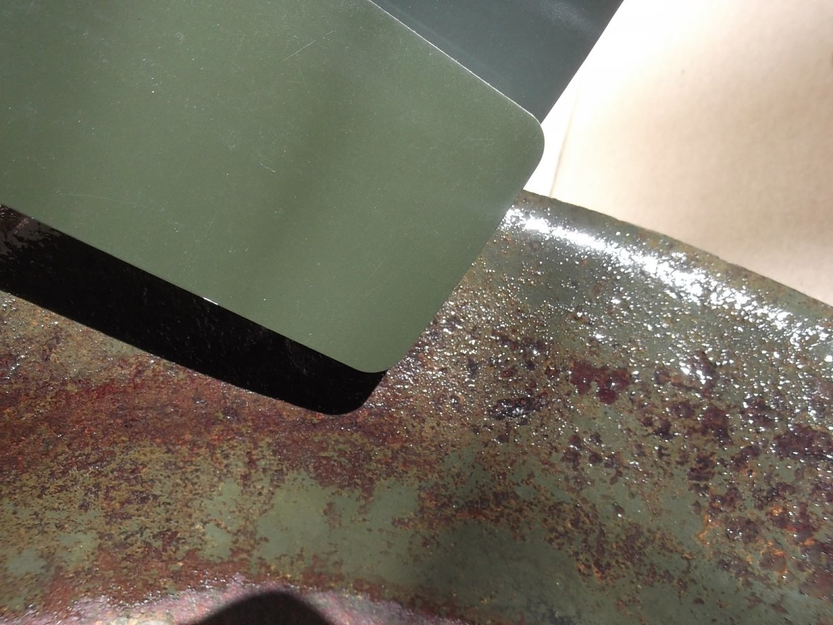

    DSCF4464 RAL.JPG Шлем М35 со следами двойного окраса. Сравнение RAL6022, 6015 и 6006 DSCF4471.JPG
    Останнє редагування: 31 лип 2017
    whiteman, bayan, 663 та 3 іншим подобається це.
  8. alex-kv
    27
    973
    УКРАЇНА

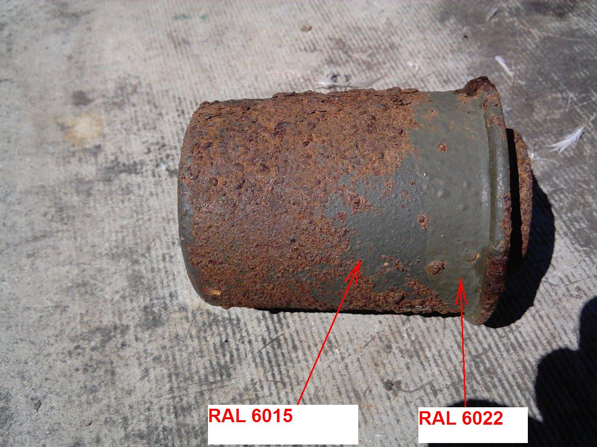

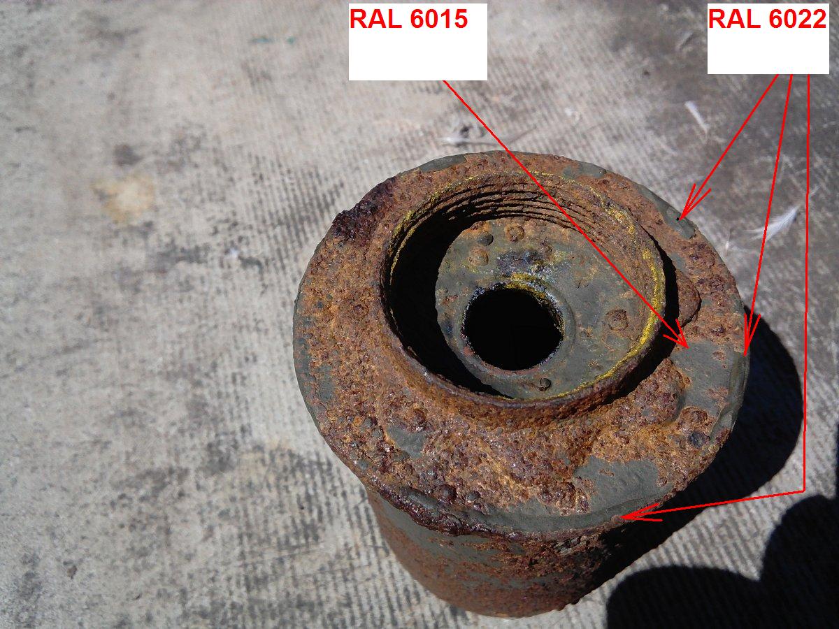

    IMG_20170724_125320 RAL.JPG img_20170724_125324 RAL -jpg.JPG В продаже вот наткнулся на интересную банку м24 в позднем окрасе. Если не ошибаюсь сама заготовка банки выкрашена была в цвете RAL6015, а вот после завальцовки на станке рабочий подкрасил потёртости ранеей краской RAL6022.
    663 та ALEKS81 подобається це.

    Саня, то не потертости закрашивали, а прокрашивали место завальцовки для большей герметичности.
    honda_1, Amadeus та alex-kv подобається це.

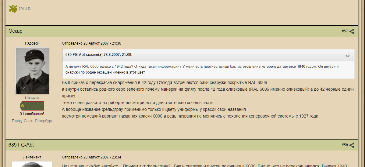

    Камраден, просветите пожалуйста с какого года войны в RAL 6006 начали красить/перекрашивать шлема? С ув.
  11. alex-kv
    27
    973
    УКРАЇНА
    Перед аннексированием Судет.
    oberkatze подобається це.
  12. blade3
    blade3 Stabsfeldwebel
    819
    Харкiв
    а пруф дадите, если не сложно?
    а то на некоторых форумах пишут что с 42, может у кого есть данные об этом приказе перекраса снаряжения в 42 году?
    Если ошибся темой то просьба к модерам перенести или удалить мои сообщения
  13. alex-kv
    27
    973
    УКРАЇНА
    Старые записи.. ) Тогда ещё не знали что RAL 7009 и цвет фельдграу это разные цвета из разных таблиц;).
    В коллекции есть копаные каски с выбитым годом на обручах. Отсюда я и пляшу.
    Кстати у меня есть подозрение что RAL 6006 снова вернулся в 42 то ли в 43г , т.к. иногда попадаются каски М42 обоих окрасов как 6015 так и 6006. Я рассматриваю шлемы именно только в заводском окрасе без всякого намёка окопного перекраса. Хотелось бы услышать мнение комрадов с немаленьким коллекционным багажом из М42. Может лишь мне одному так кажется?
    Но пока придерживаюсь такой теории С 1938 по 1939 включительно шлемы красили в RAL 6006. Каски выпущенные уже с 1940-1945 окрашивались RAL 6015.
    F.O.Mozer, oberkatze та blade3 подобається це.

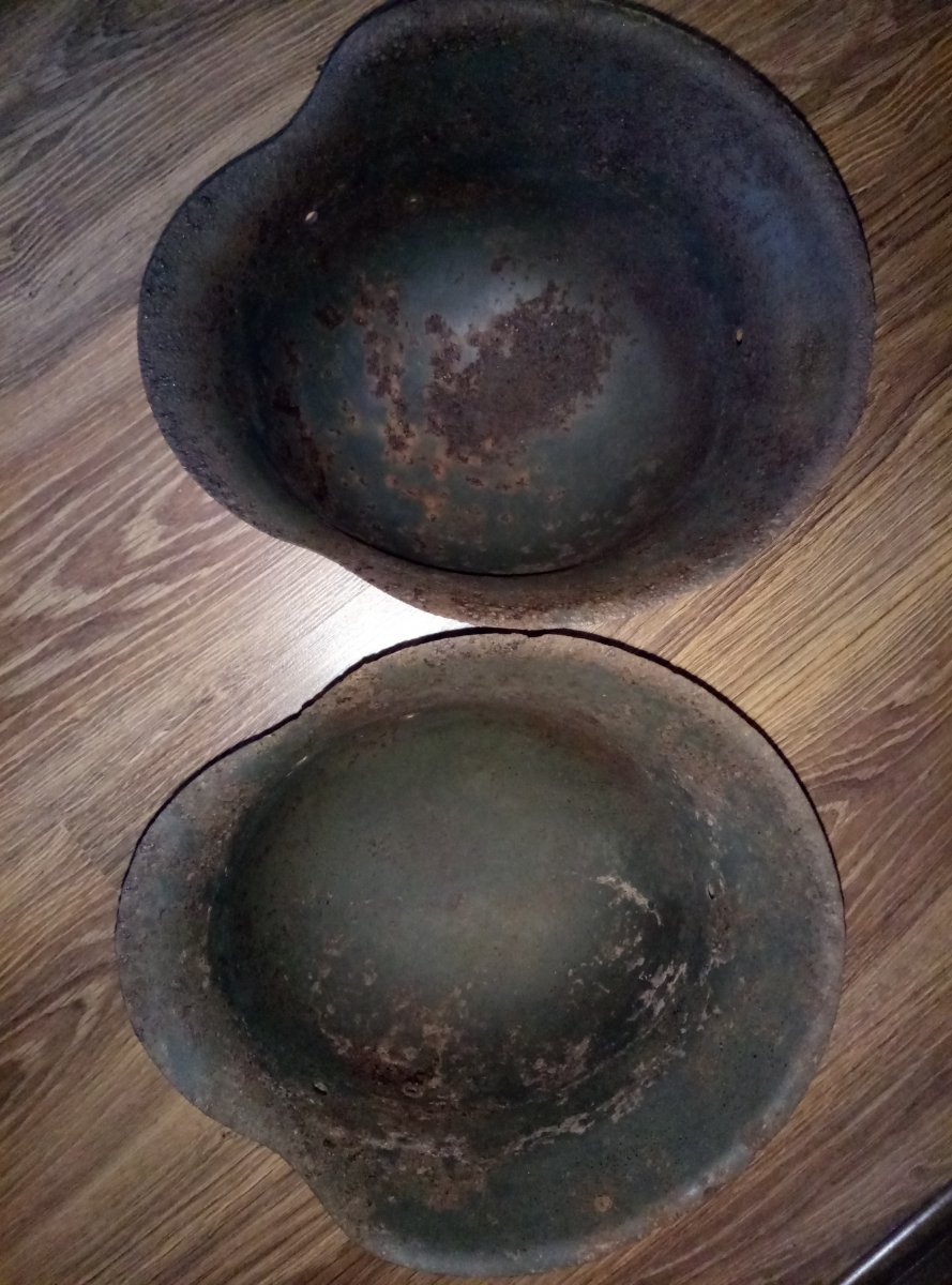

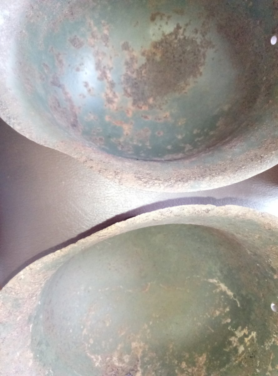

  16. bayan
    bayan Leutnant
    2.946
    Одесса
    Вот, 35-ка внутри, снаружи скорее перекрас - уж очень отличается
    Реально на 6005 похоже (сравнивал с современным немецким ралом классик https://www.fensterversand.com/ral-farben-fenster-tueren.php)
    stalker747 подобається це.
  17. alex-kv
    27
    973
    УКРАЇНА
    Глядя на первое фото цвет действительно интересный, насыщенный, но не настолько же?
    ral6005.png Быть может с электронным каталогом лучше не сравнивать? o_O
    P8263918.JPG DSCF4464 RAL.JPG -между этими фотографиями есть схожесть цвета? В прочем можно будет встретиться если не против и сравнить с каталогом на руках. У меня есть окно воскресенье и в понедельник.
    ALEKS81 та bayan подобається це.
  18. Рихард
    Рихард Oberstleutnant
    5.176
    Одесса, Украина
    Этот цвет (внутренний) серо-голубой смахивает на ранний "истинный" фельдграу - традиционный цвет немецкой армии еще с ПМВ. Только в ВМВ почему то фельдграу стал не "серым полевым" а серо-зеленым. Мне цвет с монитора видится почти синим, я с таким уже сталкивался и думаю это как раз связано с лежанием в земле. В моей теме по колеровке по оригинальным предметам есть как раз М35 в раннем фельдграу под перекрасом.

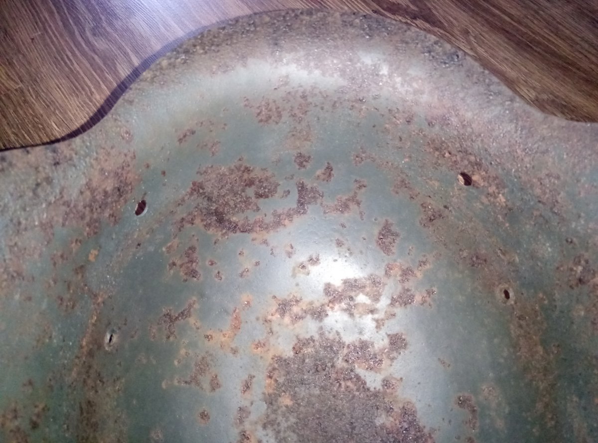

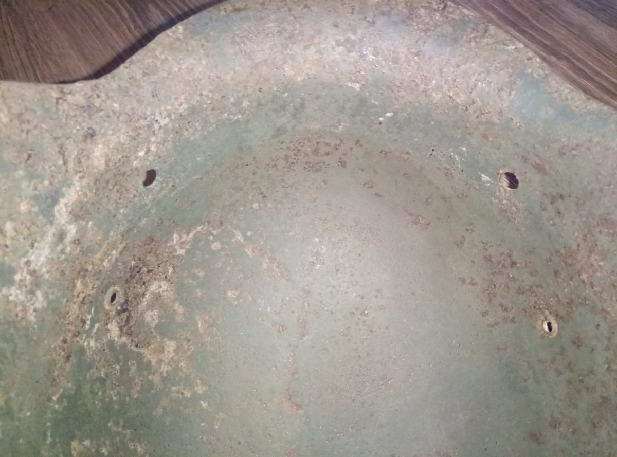

  19. Рихард
    5.176
    Одесса, Украина

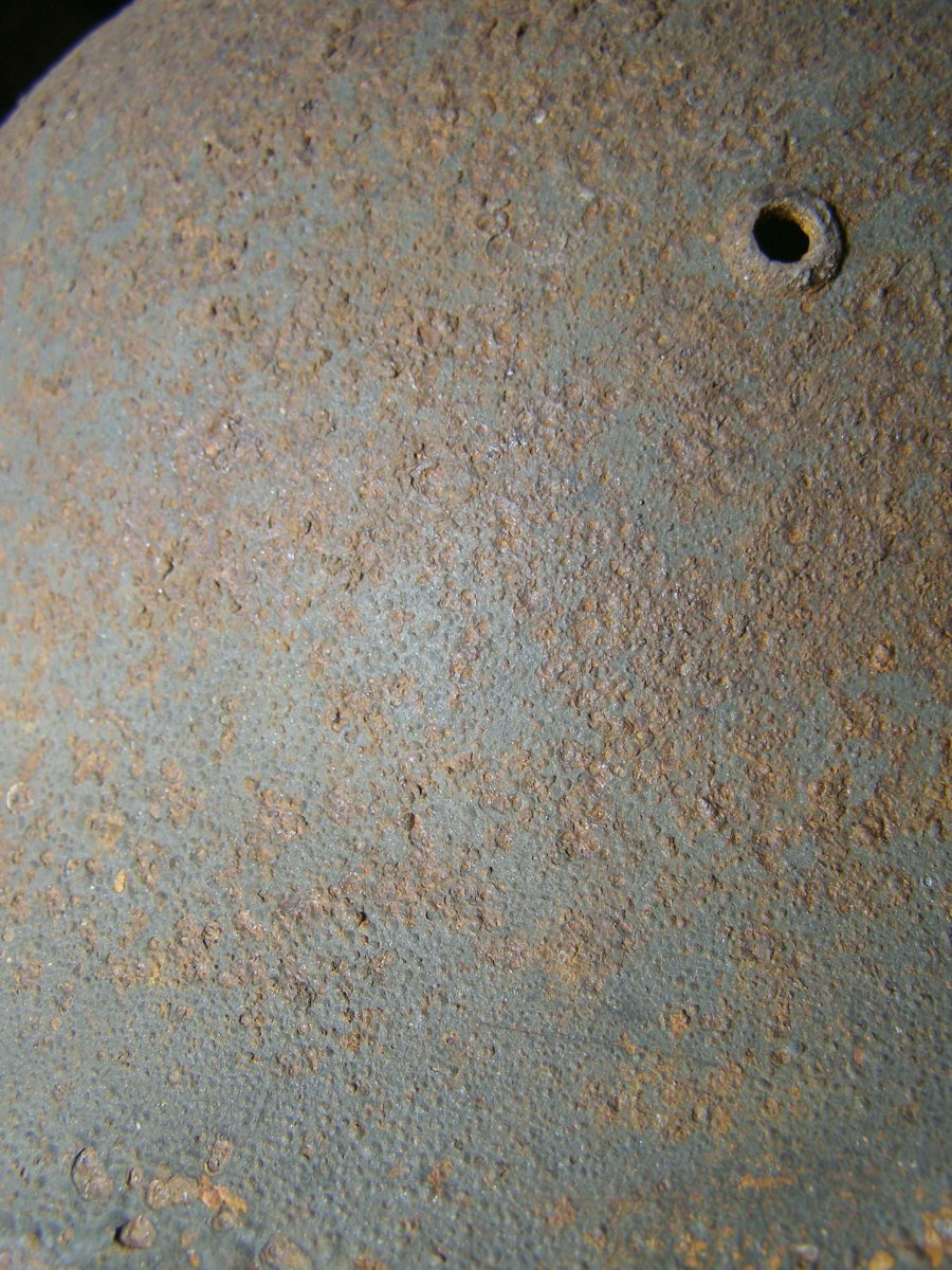

    Вот чтобы не быть голословным отфотал распространенный (он более темный на фото) "близкий к РАЛ 6005" и более эксклюзивный "близкий к РАЛ 6002". Этот светлозеленый также проскакивает на цветных хрониках последних месяцев войны. По сути это в определенном смысле разрушает, бытующий у коллекционеров ганс-шлемов, постулат - о том что нем.шлемы последних выпусков (М42 преимущественно) окрашивались сугубо в очень темные, почти черные тона. Видимо были и "светлозеленые" исключения.

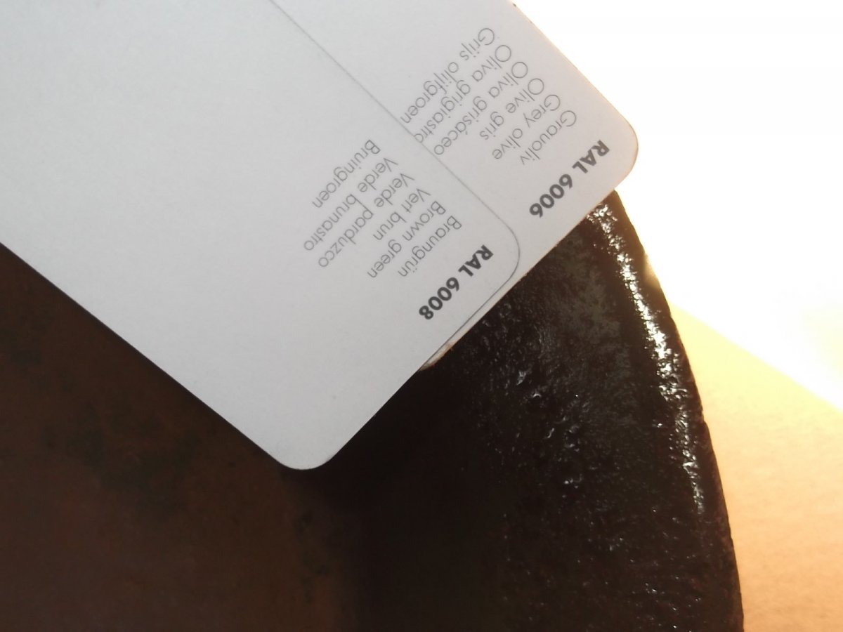

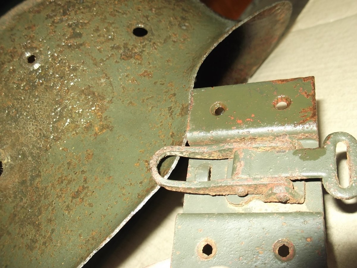

    Чуток разворошу тему:) по окрасу что часто встречаемого на шлемах М42, да и не только на них.
    На фото М42 и застёжка от немецкого ящика в окрасе RAL 6008. Сравнивал с цветовым каталогом RAL classic. Последних два фото сделаны без вспышки, лишь только прямые солнечные лучи.
    ALEKS81, Рихард, 663 та ще 1-му подобається це.

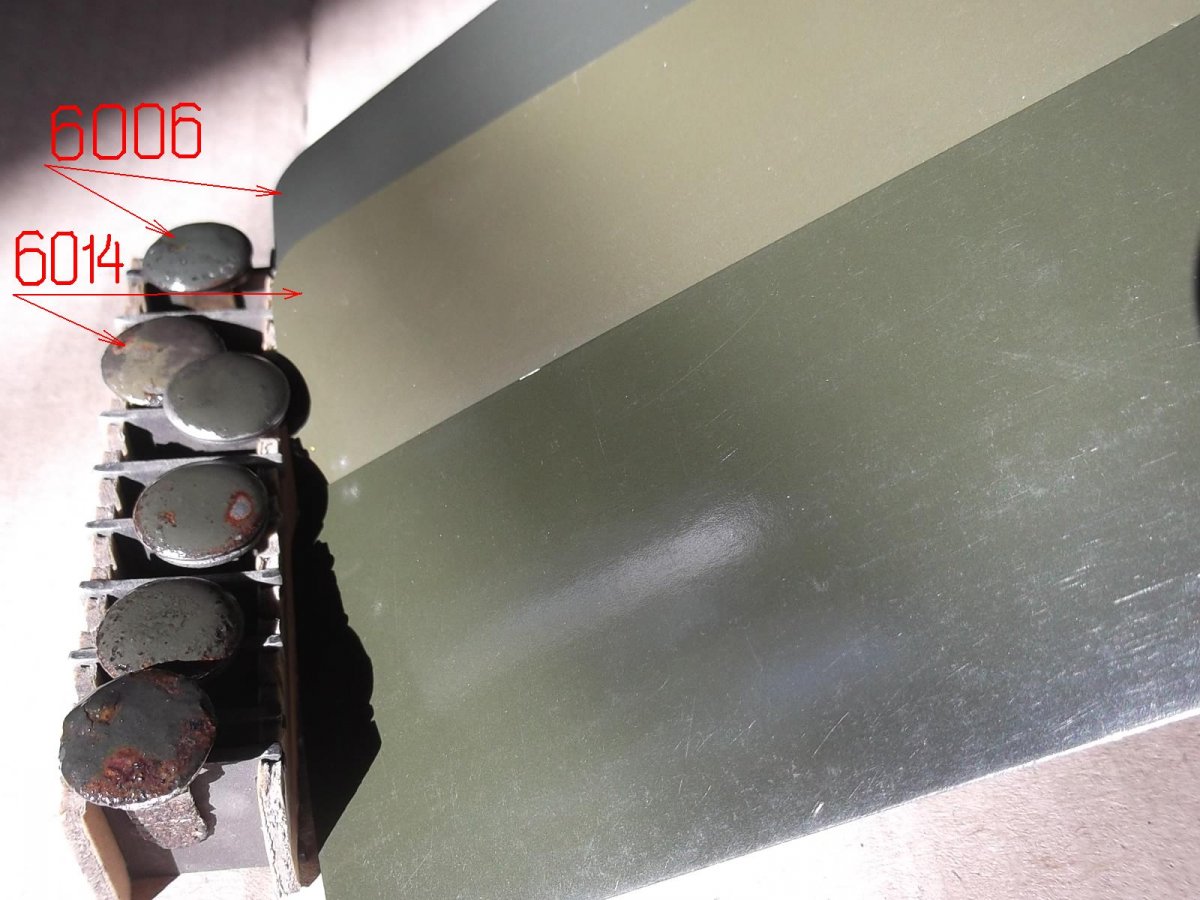

    Есть подтверждения этому что были в окрасе RAL 6014. Как раз кламер от него у меня завалялся.
