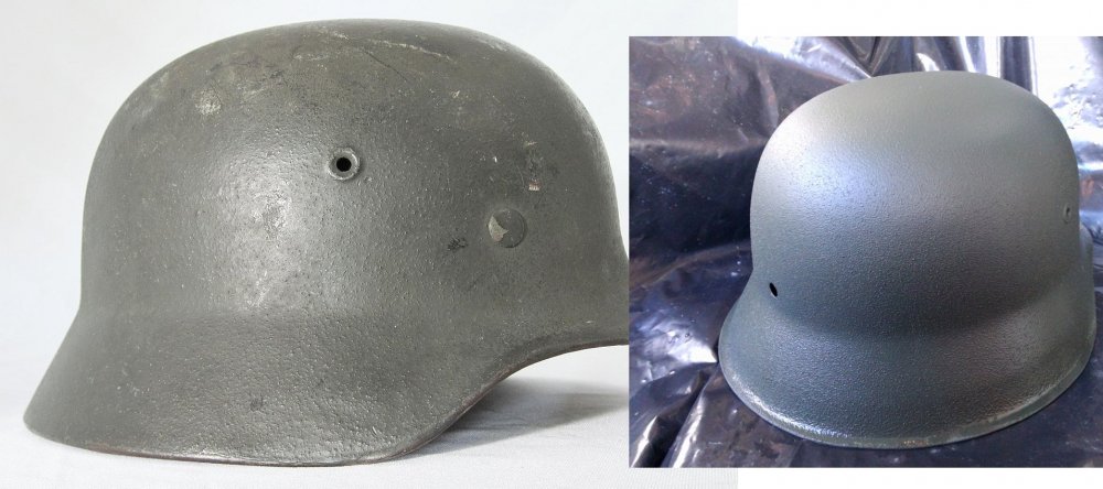

    Хочу в первую очередь услышать мнение специалистов касок. Более года назад реставрировал М42, но до сих пор не могу спокойно пройти мимо неё, вот не как не радует глаз фактура наружного красочного слоя. Как мне кажется великоваты гранулы, что делает более сильно выразительную поверхность. Надо ли переделывать или мне так кажется?
    IMG_20150304_121137.jpg красочная поверхность смочена водой
    IMG_20150304_121826.jpg сухая поверхность
    vittmann, Поліщук, shurup-ss и 2 другим нравится это.

    Ну да гранулы великоваты. Родного окраса такого плана я не видел. Лучше канеша переделать.

    Немного великоваты, да и густо как-то. Может если бы не так обильно посыпали, особенно внизу юбки, выглядело бы лучше.

    В принципе зёрна великоваты . Думаю через сопло пульверизатора не прошло бы . Но лично мне такой вариант фактуры нравится . Кучность самого зерна , на шлемах наверняка была разная . Я бы оставил так .

    Если реставрация "а ля" заводской окрас - то на оригинальных заводских такой "матерой" фактуры пожалуй не было. А вот если под фронтовой перекрас с песочком - оставляйте как есть, только подзастарте грамотно, для фронтового перекраса ваш слишком "аккуратно" выглядит.

    Да вот как раз и охочусь за заводским окрасом:). Фактуру делал из мелкого кварцевого песка, что нашол в предохранителях, но видать не "ОНО". Буду искать что-то ещё мельче.

    img_5895.jpg Алекс вот ориг.люфт,чуть мельче,но в целом так же! а подшлем есть к ней? хотедось бы полюбоваться...знаете ли люблю подшлемы)))

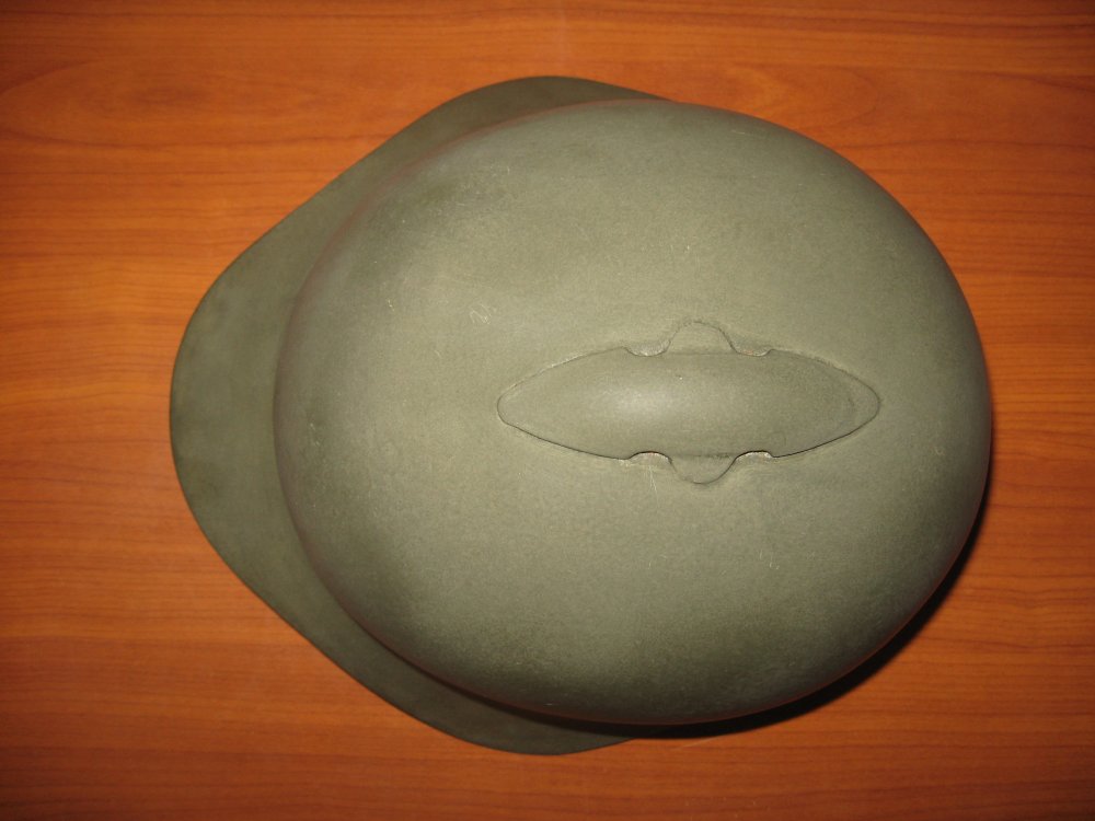

    Вариант 2:
    Использовал все тот же кварцевый песок но в перемешку с цементом. просеял по свеже выкрашеной поверхности шлема с последуещей финишной покраской
    663 и ALEKS81 нравится это.

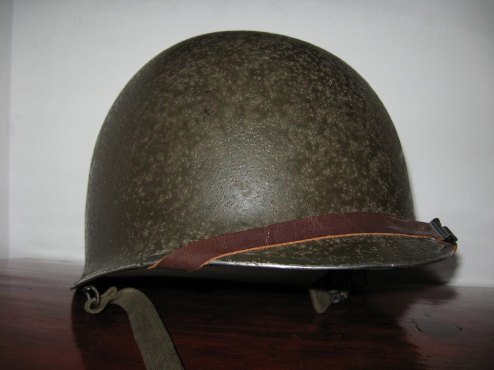

  26. Paolo.M
    Paolo.M Stabsfeldwebel
    699
    Украина, Львов
    Как то так. На втором фото после лака. Зачем морочиться с порошком, если потом лакировать- на шершавой поверхности лак держится хорошо, хоть я и не его поклонник.
