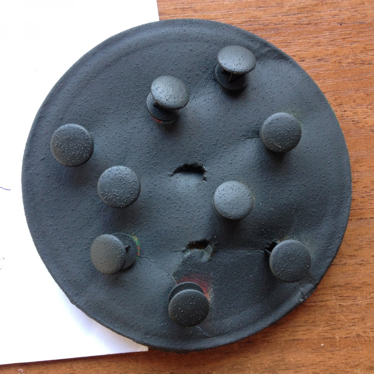

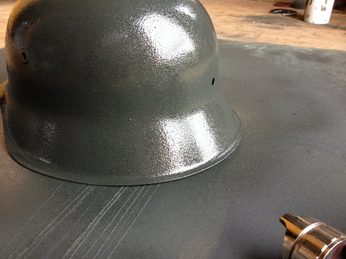

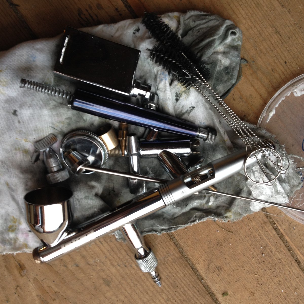

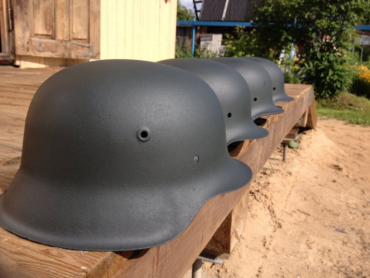

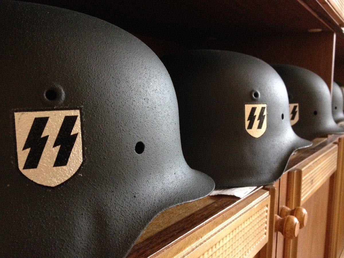

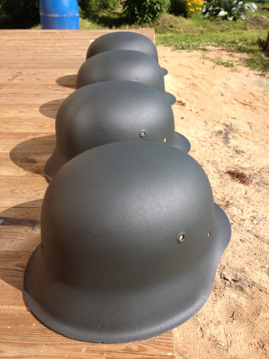

    Покрасил, деки перевел пока только на три шлема. Фото ниже. Статья по подбору цвета и другим тонкостям будет на vk.com/helmets, а в дальнейшем возможно здесь. Колпаки М42 66 и 64 размеров шпаклеванные, сороковки - бывшие словаки. СС потому, что деки только такие были, по советам я больший собиратель. Два месяца подготовки и опытов, пара часов коллеровки, 15 минут задува.
    Процесс:

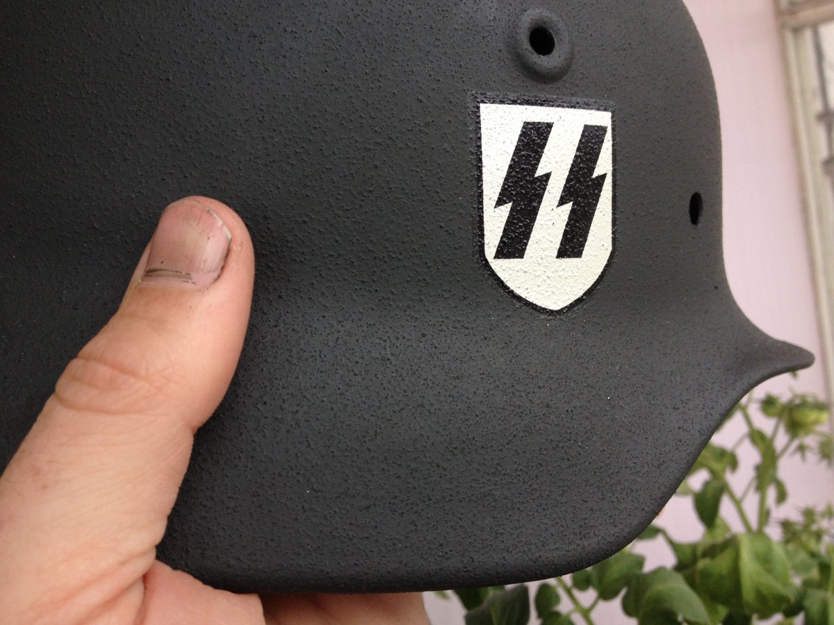

    зачет, только деки старайтесь относительно вентилятора по центру выставлять:beer:
    hanter, bolevard, Андрей3197 та ще 1-му подобається це.
  3. dimon878
    dimon878 Stabsgefreiter
    224
    Зима 8 месяцев в году
    это фишка такая, надо учитывать, что класть деку на песок тяжелей на порядок- как легла так больше не двигается ни на миллиметр.
    Поліщук подобається це.
  4. Gromoff
    Gromoff General-leutnant
    63
    104
    12.055
    если постараться - можно изначально правильно поставить (главное набить руку);)

    Вижу родный аэр "белорус":) Им красили?
    Gromoff подобається це.
  8. dimon878
    224
    нет, хотя внутрянку так же можно было им задуть, наружка итальянским краскопультом с дюзой на полтора мм
    можно то можно, но на десятке шлемов сс (40 и 42) только на трех будет ровная дека, в остальных случаях кривовато и теперь я понял почему.

    Я так понял Вы пытались повторить РАЛ 6015? Если да, то он не сильно удался. Скорей всего этот цвет похож что на копаном шлеме где активно проходил процесс жизнедеятельности почвы с обильным выделением сероводорода(быть может с такого образца и колеравалось).
    downloadfile-18.jpeg Ближе к оригинальному заводскому цвету похож снимок с только что выкрашеным шлемом. Рекомендую подкоректировать дозировку чёрного, значительно уменьшив её. тем более исполнение цвета у Вас матовое, а это значит чуть светлей глянца должно в итоге выйти, что как раз не наблюдаем.
    За наклейку дек на песок снимаю шляпу, т.к. это требует колосальных нервов.

    Всё равно мне сдаётся , что песчаные гранулы , немного крупноваты . Сам неоднократно пробовал песочную фактуру . На мой взгляд не то . Сами работы мне очень нравятся .

    Фактура при ближнем просмотре . post-25-0-59261400-1438946046.jpg post-627-0-29603400-1417851245.jpg

    А разве дека должна быть на песок? Я так понимаю: дека клеилась на заводе , а песок это фронтовой перекрас( поверх родного) ...
    neo160889 подобається це.
  13. фандик
    фандик Oberleutnant
    2.580
    При покраска шлемов м 40 , 42 , в заводских условия , в краску добавлялся оксид алюминия . Естественно декаль клеялась на заводской окрас . То есть как вы выражаетесь , на песок ( оксид алюминия ).

    я пытался повторить и повторил 7018, в 6015 у меня м35 выкрашен, его фото будут позднее. В подборе цвета я ориентировался на нульцевые колпаки из коллекций, без копани. В этом же разделе есть тема про цвета гансовых шлемов, прежде чем отвечать ознакомьтесь с ней https://reibert.info/threads/osnovnye-cveta-gansovyx-shlemov-ww2-ver-2.655544/#post-6959006

    Гранулы могли быть разных размеров, но то что это песок - без сомнений. Была мысль подробить песок, но ограничился небольшой его фильтрафией через ткань. Чем больше задувать с песком тем лучше выглядит шлем, ИМХО.
    У меня есть оригинальный шлем (люфт) задутый именно с оксидом, шершавая поверхность без намека на фактуру с песком. В более пристальном рассматривании видны редкие мелкие блестящие волоски алюминия. Но таких шлемов очень мало, красить с оксидом - как клеить деку NSKK, редкость.
