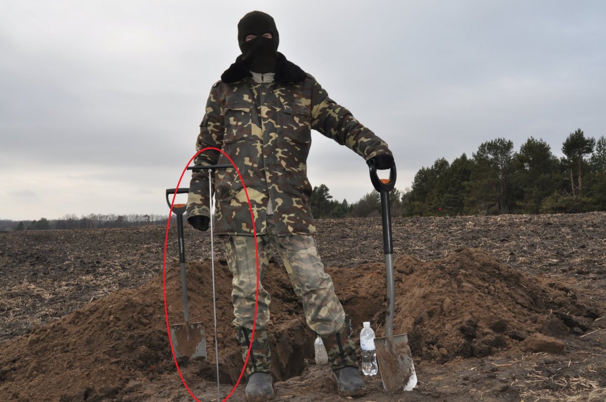

    Я работаю со щупом, только не по войне.
    Очень полезный и необходимый девайс для археологии. Работать с ним проще пареной репы. Для начала надо его купить, предложений масса:

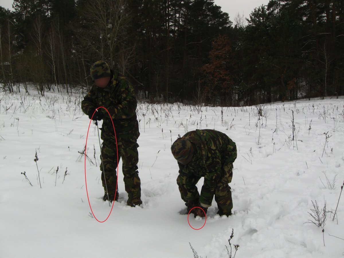

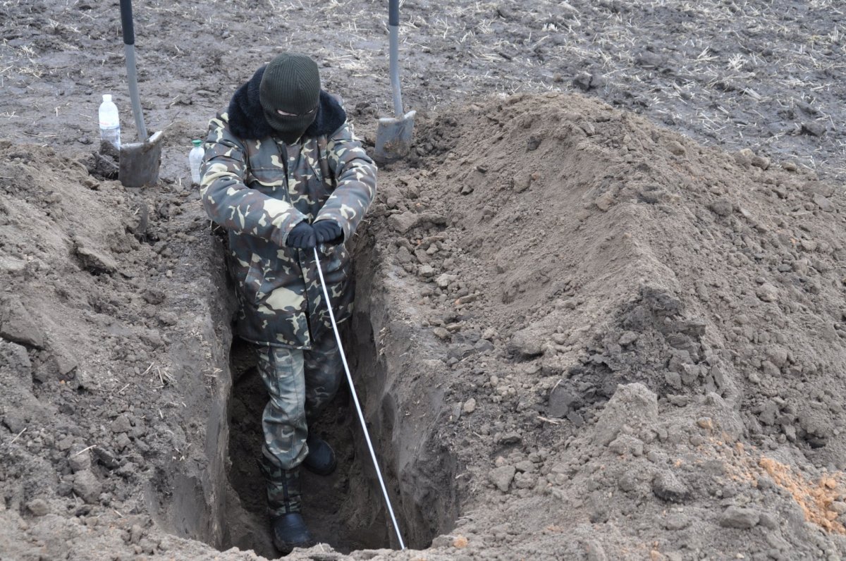

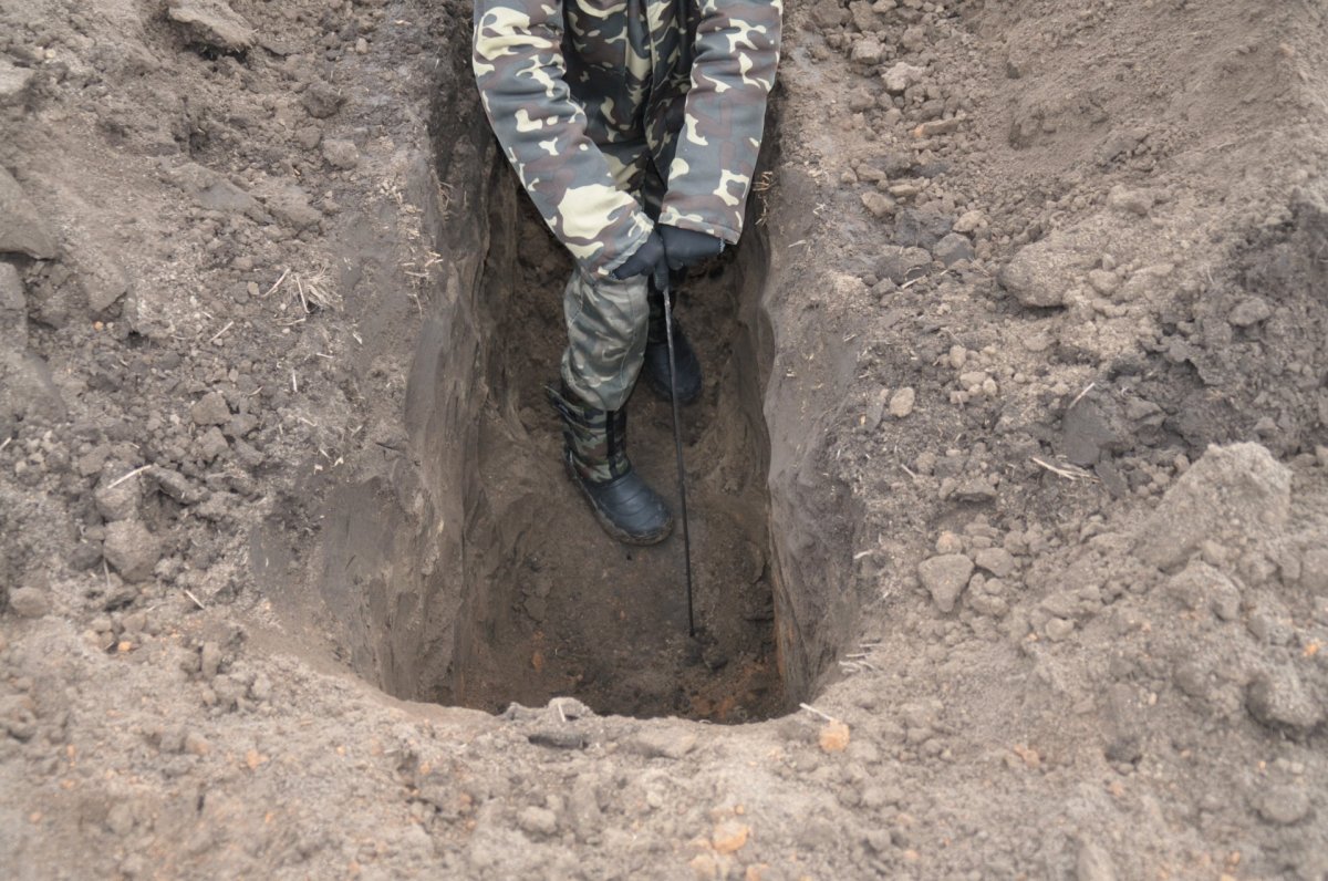

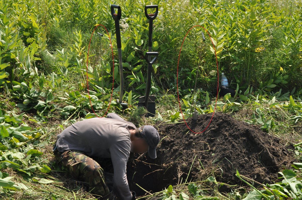

    Работа с щупом в картинках:

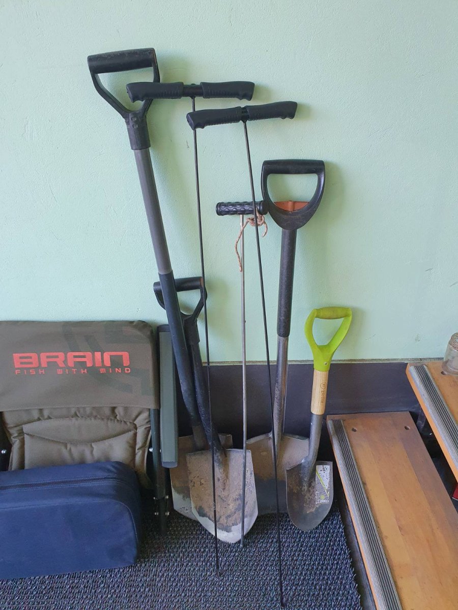

    Rastaarheolog "розжував" далі нікуди... :beer: Ось мої з велосипедними ручками :D:D:D Єдина порада - якщо будете працювати в лісі - то ручки краще пофарбувати в яскравий колір (я пофарбував в кислотно червоний), бо серед зелені є ймовірність згубити :( Особисто я згубив штук 5 :D

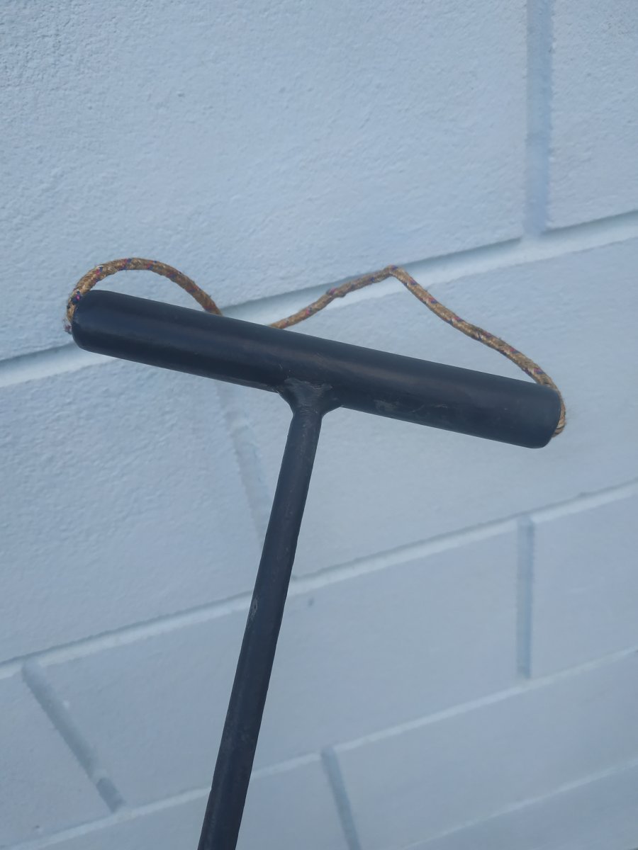

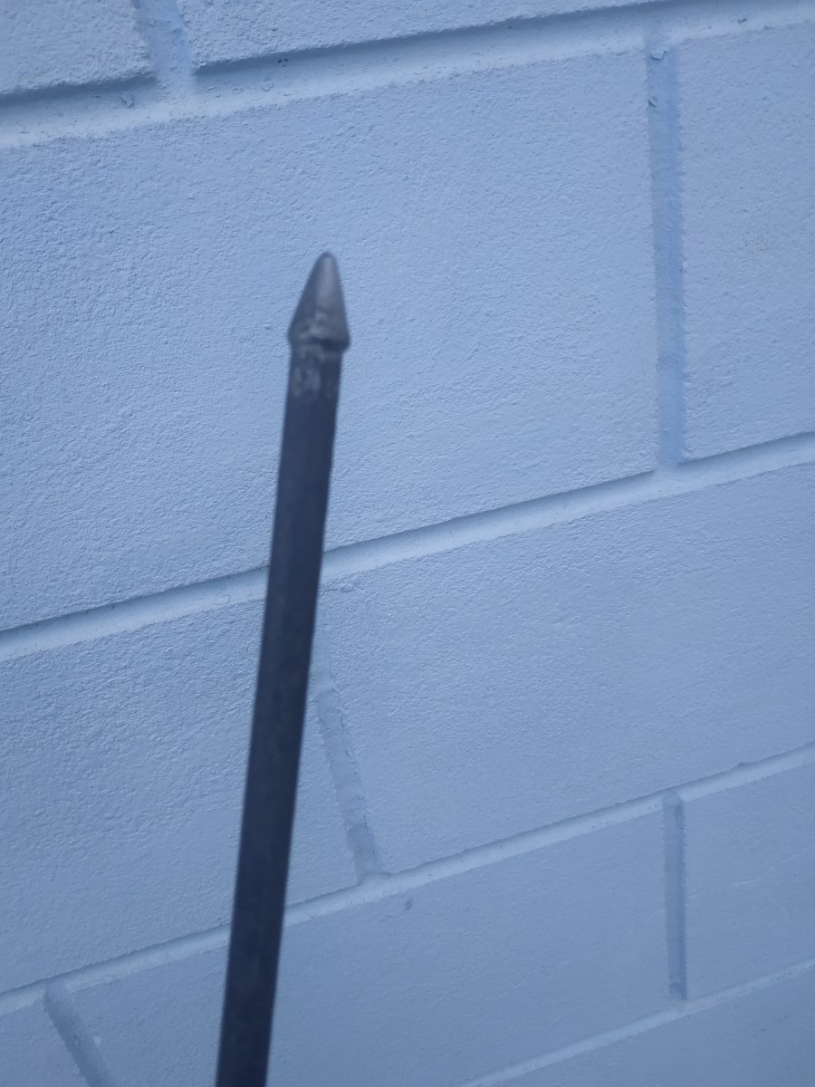

    Не мудрил с модными наконечниками да ручками. Пруток 1см, ручка - обычная трубка, просверлена, вставлен пруток и обварен с одной стороны, торец просто упирается в внутренню стенку. Учитывая что длина не большая,щуп коротыш, нагрузки при продавливании грунта не запредельные то должно хватить одной точки, лень было тыцять электродом внутри трубки, работы на пол часа с перекурами.
    Наконечник - тупо наварен бортик сваркой и обточен на наждаке до нужной формы, при надобности так же и восстановится. Он в виде капли, лезет норм в грунт и вытягивается. В планах смастырить с длинномер под 2м, типа чтоб был, валялся под сараем.) IMG_20210422_182732.jpg IMG_20210422_182745.jpg
