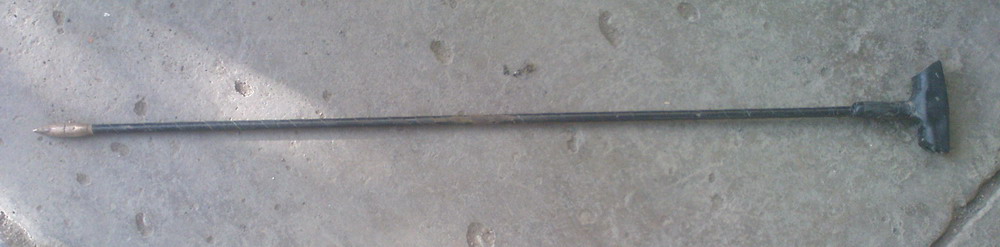

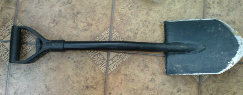

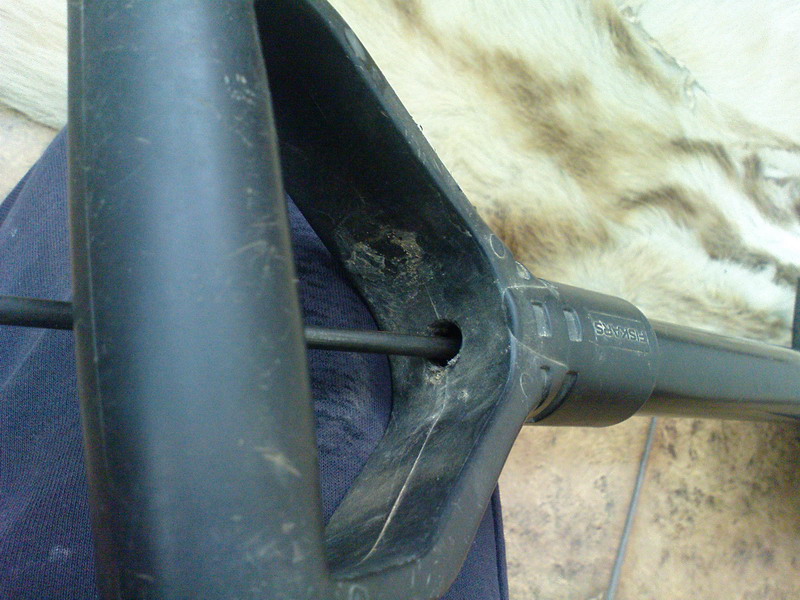

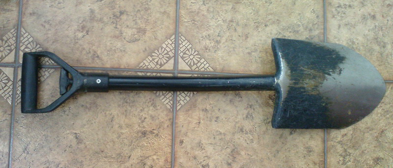

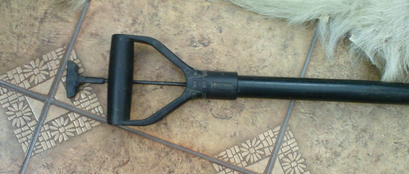

    Пару лет назад сделал себе щуп в лопате.
    Создал тему на фиолетовом, а на любимом Райберте забыл.:(
    Дублирую здесь. Думаю кто еще не сделал такое, возьмет на вооружение.;)
    Почти у каждого кто ходит без щупа, возникала хоть один раз ситуация, когда он нужен был сильно, сильно.
    Но все время, таскать с собой щуп, зная, что он может пригодится 1 раз из 100, тоже не очень удобно.
    Я решил эту проблему так. (Врать не буду, не помню, откуда взялась идея, может гдето уже видел [​IMG] )

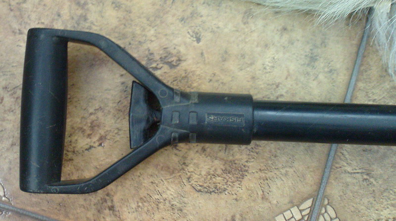

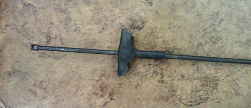

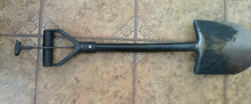

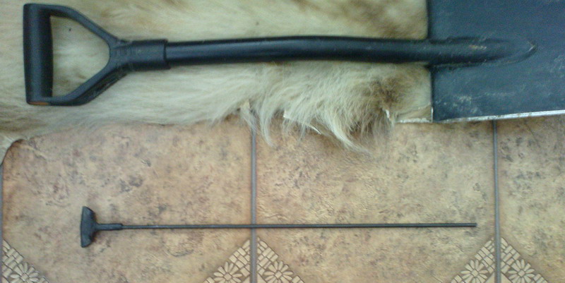

    Взял я ручку от стартера бензопилы (немного обрезал), шомпол от винтовки мосина( очень хороший материал, пружинистый и не гнется), что вышло, все на фото.
    Держится щуп очень хорошо, за счет изгиба черенка лопаты и своей пружинности.
    Ручку можно сделать и другую, как у кого сработает фантазия.

  3. Полностью согласен с ТС, сделал себе примерно так же, щупом пользуюсь постоянно а тягать прибор, лопату и щуп неудобно. Сделал себе 30-ти см щуп, отверстие по типу как у ТС и зерр гут!:smile_12:

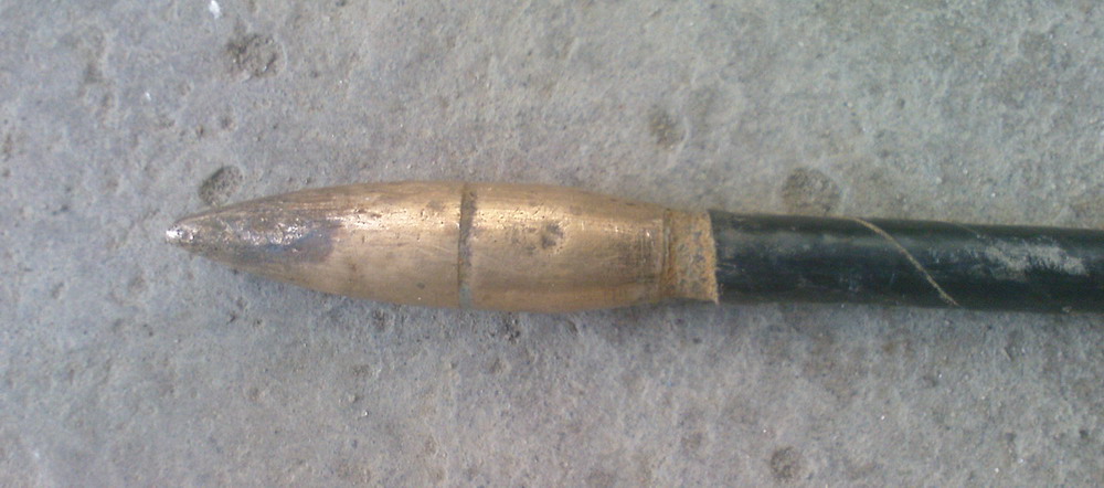

    Забув вказати, що для кращого"вхід" і "вихід" в землю, на кінець щупа насадив кулю:)
