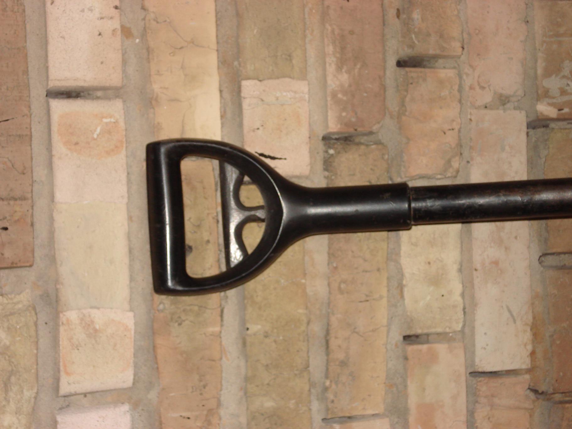

    Вот наконец опытны образец прошёл испытания и мы готовы запустить его в производство.
    Но для этого нужно Ваше мнение: Нужно ли это?, удобно ли?, будит ли спрос на данный продукт?

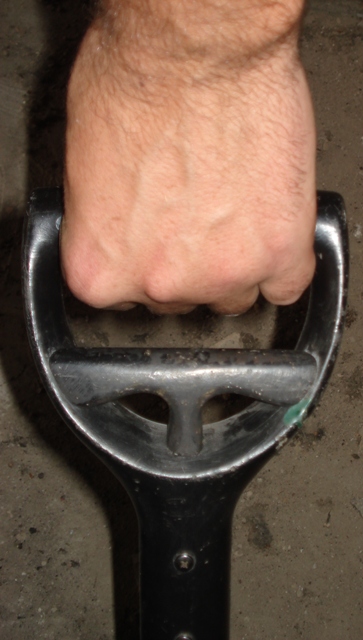

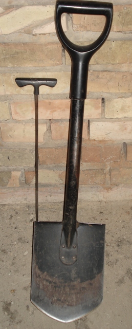

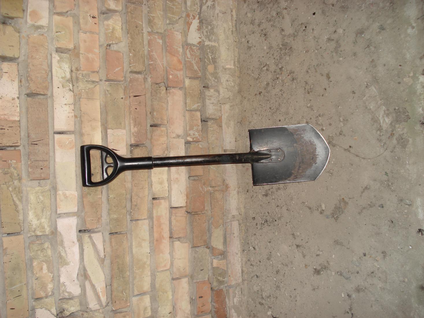

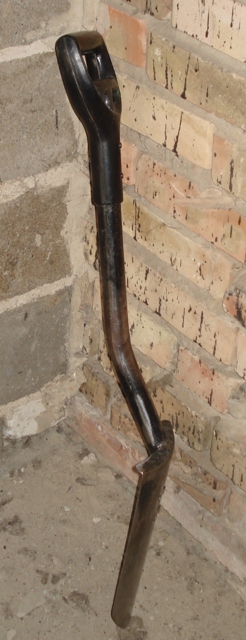

    Но! Мы путём упорного скрещивания лопаты со щупом получили замечательный гибрид. Дальше дело пойдет о нём:

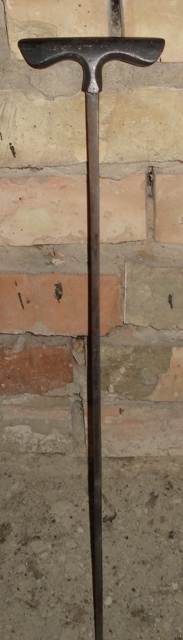

    • Материал:
    • Ручка лопаты – полиэфирная смола и стекловолокно
    • Ручка щупа – полиэфирная смола и стекловолокно
    • Полотно (жало) щупа – на опытном образце использовали рапиру. А вобще по задумке – шомпол от кар.или винт. мосина.
    Принцип роботы:

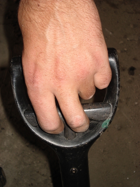

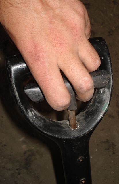

    За счёт геометрии черенка лопаты (он не прямолинейный, а с изгибом) + гибкость самого щупа, + правильное расположения отверстия в ручке лопаты + индивидуальная ( к каждому отдельно взятому изделию) формовка и подгонка ручки щупа = надёжная фиксация щупа, что исключает его самопроизвольное выпадение с посадочного гнезда и как следствие потерю.
    Но это не мешает легко, с помощью 2 пальцев в нужный момент извлечь щуп и использовать по назначению.

    материал изготовления лопаты?
    а то ручки написали, а саму железяку - нет
  4. Smirnoff
    Smirnoff Obergefreiter
    228
    Харьков - Петроград
    Видимо железка - короткий фискарс.
    takt09 та *Леший* подобається це.
  5. Продавец *Леший*
    *Леший* Stabsfeldwebel
    1.446
    Совершенно точно! Совсем забыл .
    Ручка на короткий Фискарс.

    Отличная идея! Одно НО, в коротком фискаре - щуп будет - коротким... короткий щуп (до метра) - малополезен!
