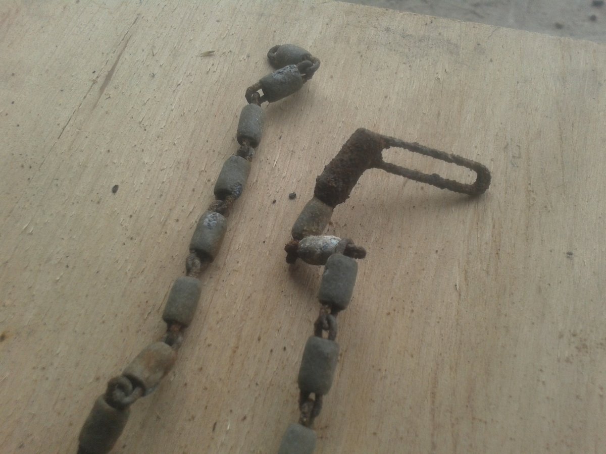

    добрый вечер...уже спрашивал,но толком неответили.гибкий шомпол от к98 пару звенев прихватила ржавчина..чем поправить это дело??может в солярку или преобразователь ржавчины??и после чем вскрыть для сохрана?? 2016-08-07 17.47.31.jpg 2016-08-07 17.47.05.jpg
  6. Frostrunner
    Frostrunner Не спеши
    23
    2.986
    Я бы кислотой и химией не делал-расшевелите его полностью, и отчухайте тряпкой с маслом. Хорошая цепочка для брелока получится.
    Eide та byr4yn подобається це.
  7. svk063
    svk063 Stabsfeldwebel
    1.382
    Россия Самара
    Сложность в комбинации железо -алюминий , сначала на день забросить в лимонную или уксусную кислоту , периодически проверять и тереть пластиковой щёткой , это отъест ржавчину , затем в раствор соды и тоже тереть , сода очистит алюминий и нейтрализует кислоту , разработать стальную серьгу , после промыть в преобразователе ржавчины на основе фосфорной кислоты ( ортофосфорной ) и просушить , это даст покрытие железа от коррозии и тёмный цвет , потом прополоскать в соде , вместо соды можно использовать " Крот " , протереть любым растительным маслом и прожарить на сковородке , часто такие шомполы использовали вместо страховочных ремешков для пистолетов .

  8. byr4yn
    byr4yn Oberleutnant
    1.566
    подскажите пропорции лимонной кислоты и соды.С.УВ
  9. Eide
    Eide 보라색 올빼미
    11
    2.209
    Київ
    Как-раз таки крот и нужен...
    С Al-содержащим сплавом.
    Цель - получение H2?
    Если пара Fe-Al(...) неразьединима, то использовать кислотьі и щелочи нельзя.
    Кто знает хим. состав "типоалюминиевьіх" "бусин"?
    ... Поделитесь!
    Наверняка, там присутствует и цинк. В приличном количестве.
    Как вьіше рекомендовалось, только хим. неактивньіе составьі на основе масел и прочих орг. растворителей.
  10. svk063
    1.382
    Россия Самара
    Я описывал способ который применял сам , лимонная кислота у меня хранится для многоразового использования в 5-ти литровых баллонах , от активного использования она приобретает коричнево-оранжевый цвет , развожу 2 пакетика по 80 грамм пищевой лимонки на 5 литров ( иногда 3 пакетика ) , сода чем крепче тем лучше , в общем пока не перестанет растворяться в воде , алюминий реагирует с основаниями , железо с кислотами , потому и предлагаю такую последовательность , фосфорная кислота образует фосфат с железом и уже не ржавеет , алюминий с кислотой не реагирует , на данном экземпляре можно предварительно сточить надфилем или наждачкой сильно поеденные участки алюминия , цинк возможно и содержится , но в сплаве он реагирует с химией по другому чем в чистом виде так как его меньше , и при большом содержании становится хрупким , при напресовке трубок на звенья может растрескаться . " Крот " более активен и опасен , и для данного случая его можно меньше растворять , Прожарка в масле образует слой олифы который сгладит шершавую поверхность железа , если алюминий потемнеет от обгоревшего масла , то можно пройтись наждачкой , Уксус 70% можно даже и не разводить , но не разбавленного его просто объём нужен больше для большого изделия и воняет , и более опасен , нельзя вдыхать . ну и не оставлять без присмотра , почаще проверять как реагирует с химией .

  12. byr4yn
    byr4yn Oberleutnant
    1.566
    опустил в лимон.кислоту.ржавчину убрало за 30 мин.в начяле шомпола было сильно ржавое.опустил еще и ушел на час(ошибка)в итоге одна бусенка згорела:(:(:(:(

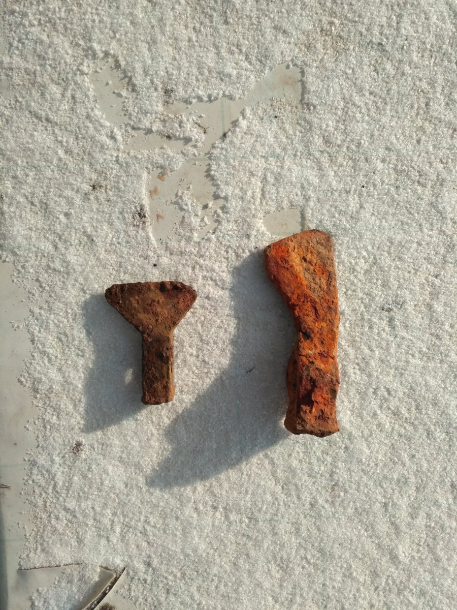

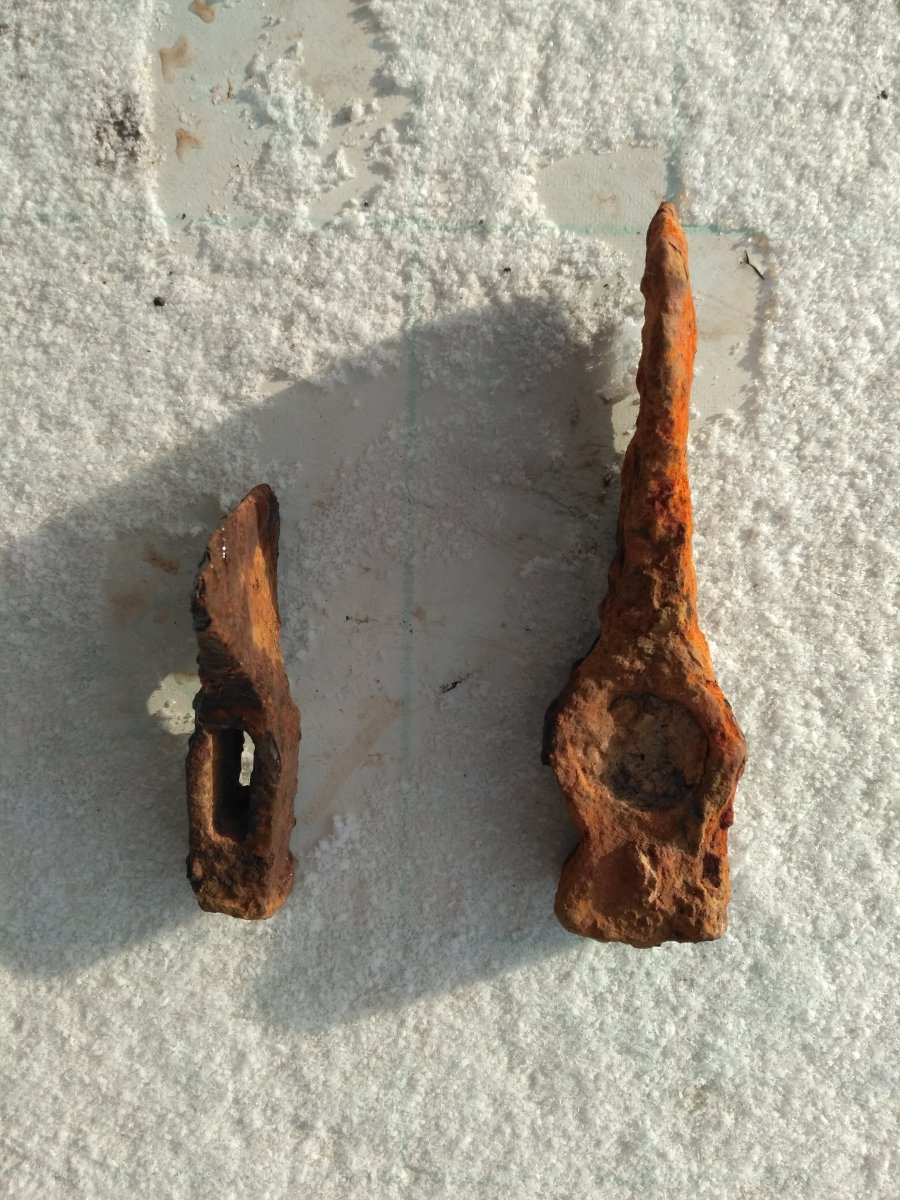

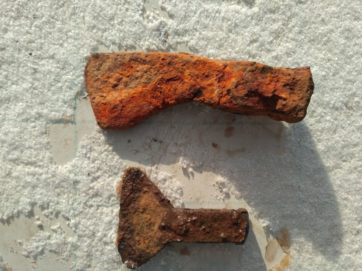

    Доброго дня, комиады! Кто может помочь восстановить данные девайсы
    У самого руки не из того места, поэтому прошу помощи
    ArtBorsuk подобається це.
  18. Eide
    Eide 보라색 올빼미
    11
    2.209
    Київ
    Зря Вьі так про руки...
    Хорошо расписано здесь:
    www.reviewdetector.net/index.php/topic/2849-ochistka-rzhavchiny-i-vosstanovlenie-metalla-v-ug/
    И вовсе не нужно иметь семь пядей во лбу :)
    А если еще и проживаете не в многоетажном доме, а в частном секторе, так грех самому не повторить реставрацию.
    Уголь для мангалов продается уже готовьім :)
    angry_varyag подобається це.

    К сожалению не имею возможности воспользоваться данным методом(
  20. Репликант
    Репликант Stabsfeldwebel
    106
    146
    1.038
    Бред сивой кобылы этот метод реставрации и ни чем от чистки нагревом-охлаждением не отличается. Плюс к тому представленные топоры нужно чистить механически, а это действительно не каждому по зубам.

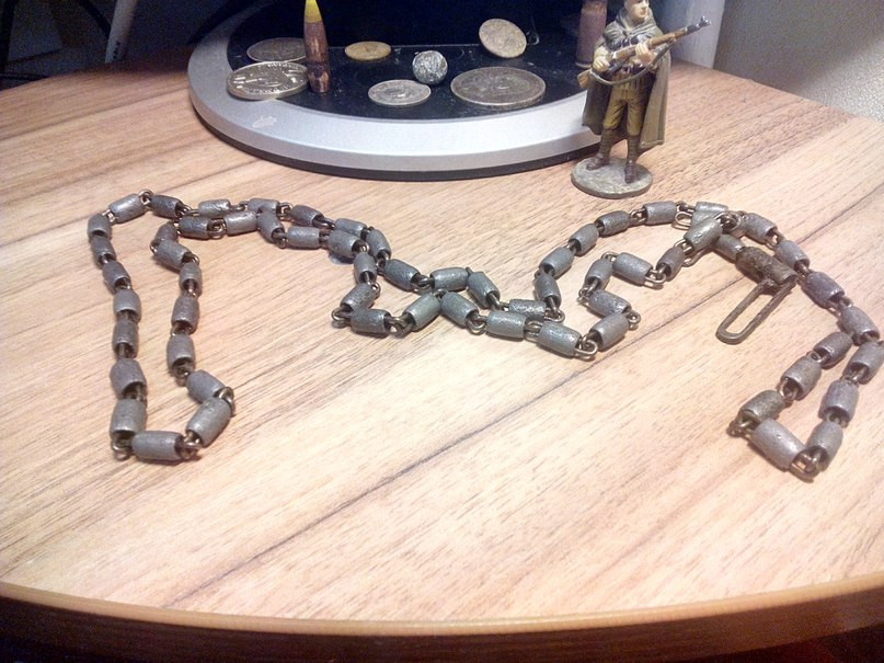

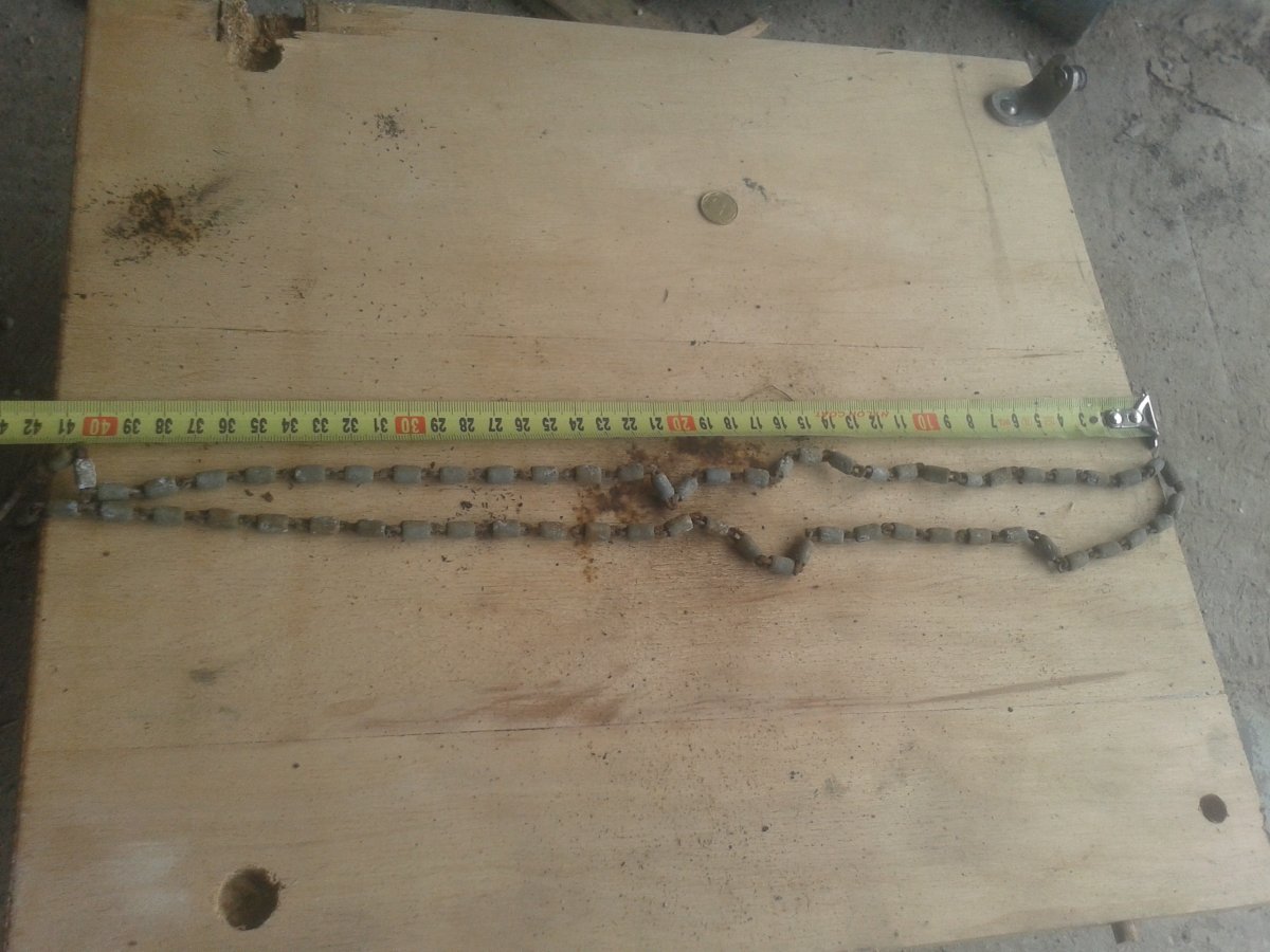

  23. byr4yn
    byr4yn Oberleutnant
    1.566
    было такое.и вот что получилось.
    663 та svk063 подобається це.
