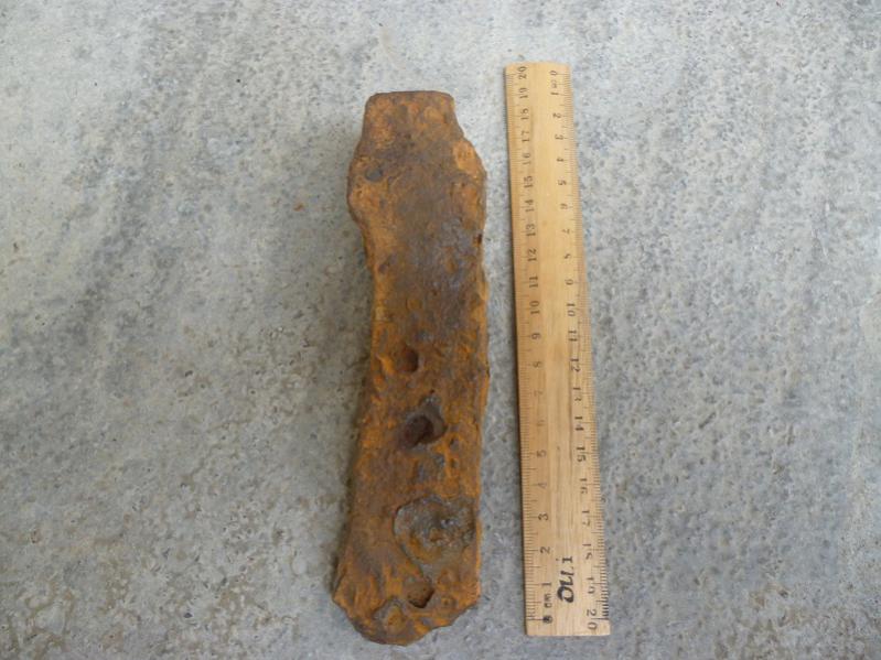

    Поднял недавно рабочий хазарский топор.

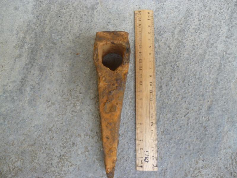

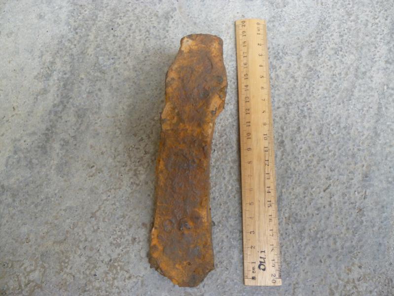

    Цена увы.... поэтому решил его оставить себе и немного поучиться на нём в реставрации.:)

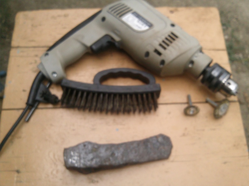

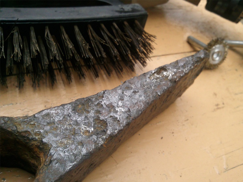

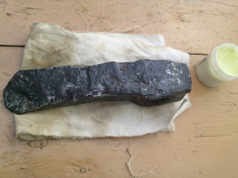

    Для начала просто чистил дрелью с разными насадками и переодически обстукивал молоточком. При этом есть минус - щётки просто облизывают наросты и рано или поздно они начнут сыпаться.
  4. Альтруист
    Альтруист Oberfeldwebel
    1.964
    Крим, Україна.
    Решил пойти на крайние меры - на станке точильным камнем слизал бугры и прочие неровности.
    Затем ещё раз щёткой и консервировать серной мазью, хотя не знаю насколько она задержит ржавение

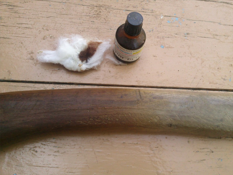

    Топорище нашел что было под рукой, застарил аптечным йодом.

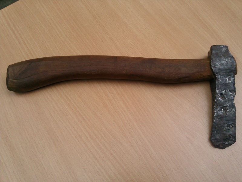

  5. Альтруист
    1.964
    Крим, Україна.

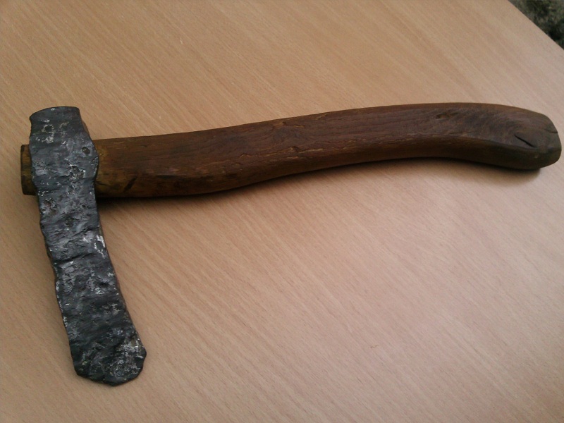

    В итоге вышел такой макетик работяги, первый для меня. Хотя думаю топорище должно быть круглое и намного длиней.
    Жду критики, т.к. на ошибках мы учимся)

  6. kasya
    kasya Stabsfeldwebel
    4.199
    дурдом
    Довольно не плохо.Ржаветь не будет если в сухом месте хранить.Да и железо раньше натуральное было а не сплавы как теперь.

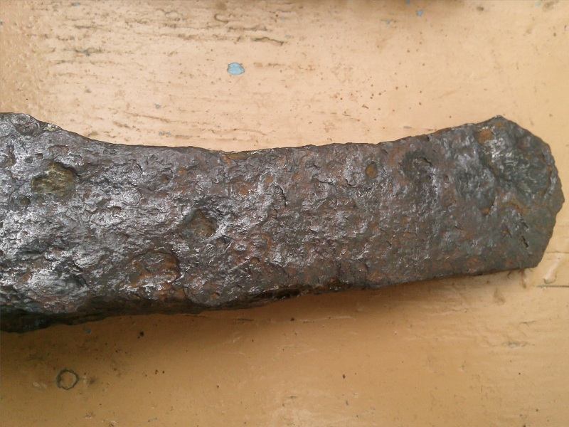

  7. svk063
    svk063 Stabsfeldwebel
    1.382
    Россия Самара
    В ржавчине осталась молекулярная вода поэтому ржавление будет разъедать раковины ещё ржавчина поглощает водяной пар из воздуха ,надо осушить ,самый доступный способ нагрев до 200 градусов чтобы не отпустить металл ,выдержка при температуре и пропитать воском или выварить длительно в масле, можно продержать пару недель в растворе танина и после выварить .В общем убрать из взаимодействия любой элемент ,кислород-железо-вода.
  8. 1o4k@
    1o4k@ Oberfeldwebel
    891
    Der Schwarzwald
    Я бы сначала вымочил топор в щёлочи, чтобы вывести хлориды. По крайней мере бОльшую их часть. Ведь именно хлориды заставляют предмет сыпаться. Потом бы предварительно почистил щёткой. Дальше повторное вымачивание в щелочи, промывание от щелочи, доводка формы, обработка танином и консервация микрокристаллическим воском. Как-то так :beer:
    Вижу активные очаги коррозии на поверхности топора, а в отверстии Вы вообще не почистили. Поправить бы надо ;)
