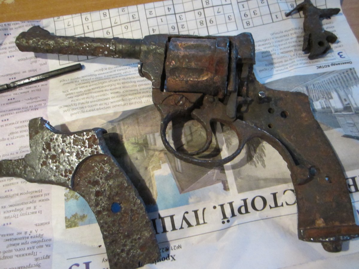

    Приветствую,а что подскажите по такому образцу?Боролся с осью барабана но не в какую.Револьвер не плохого сохрана,просто чищен.Для разборки что лучше посоветуете?WD ха или варить в масле?И в дальнейшем что б заделать раковины что лучше?Спасибо.

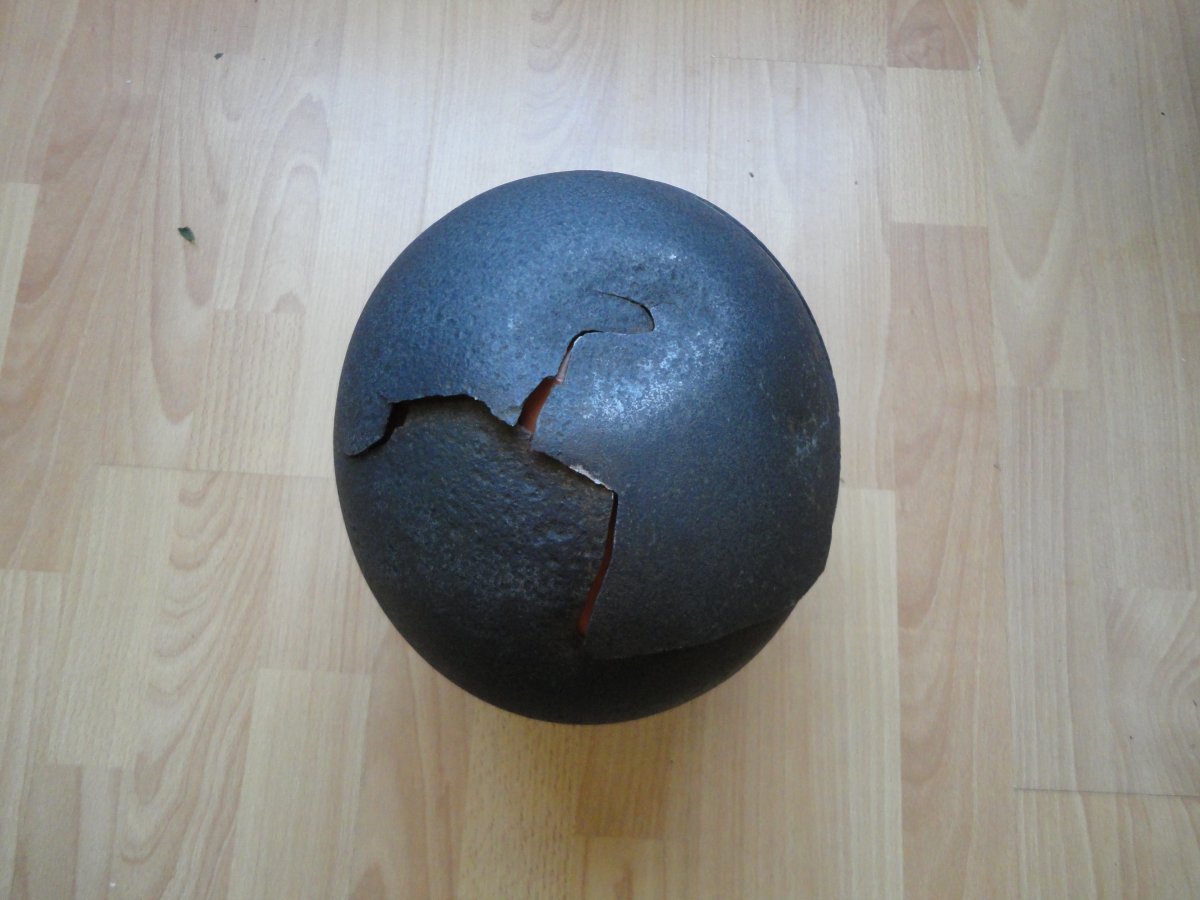

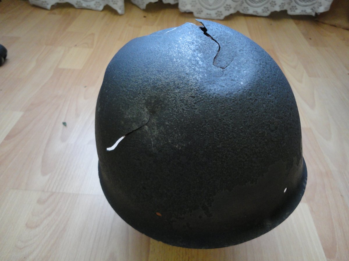

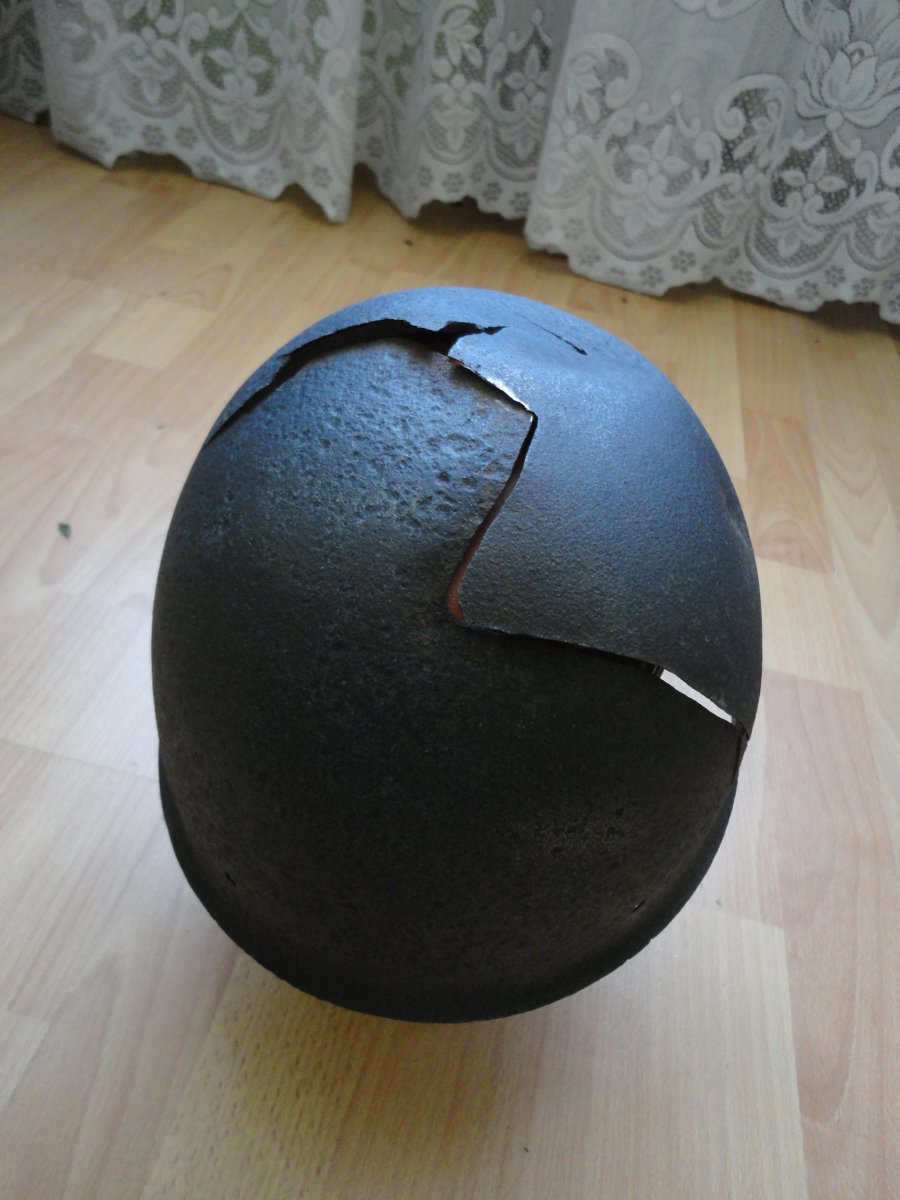

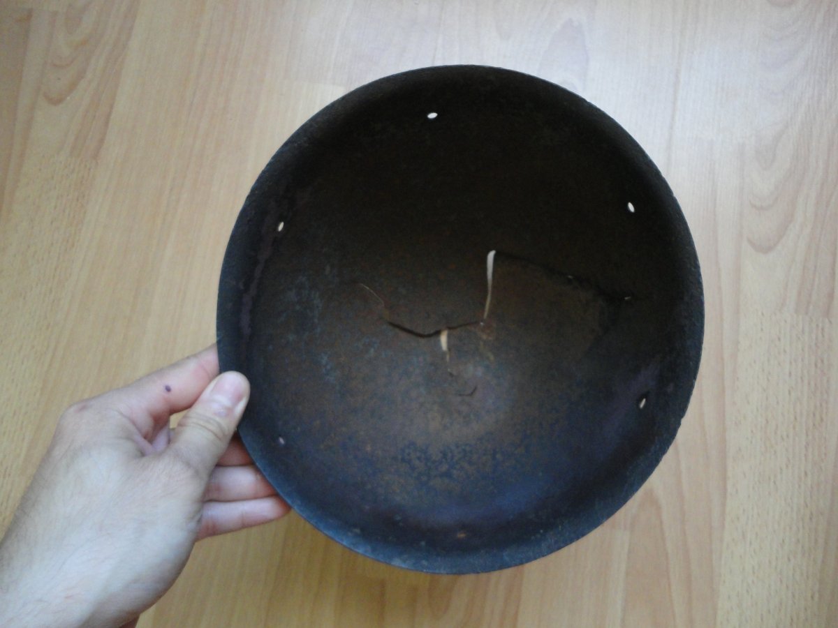

    Всем привет. Друг подарил финскую Вяртселя, чутка почистил ее электролизом и в раздумьях заваривать ли трещины или так оставить, больше терзают сомнения а смогу ли вернуть геометрию чтоб ровно состыковать трещины. Подскажите как можно выправить вмятину (похоже от нее и треснул колпак), надо ли греть горелкой это место и как выстукивать чтоб не лопнуло дальше. Буду очень признателен если что подскажете. DSC09228.JPG DSC09231.JPG

    Лично я бы делал так. Сразу полуавтоматом сварил все ровные по геометрии части, после нагрел бы неровности и выводил бы полную геометрию, при этом сразу заваривал выращивающиеся части. Это мое мнение может кто то делал бы по другому. Желательно брать полуавтомат, не пропалит металл.

    Перед тем как варить/рихтовать с трещин нужно снять напряжение .
    Просверлите отверстия на конце каждой трещины и она дальше не пойдет.
