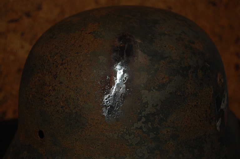

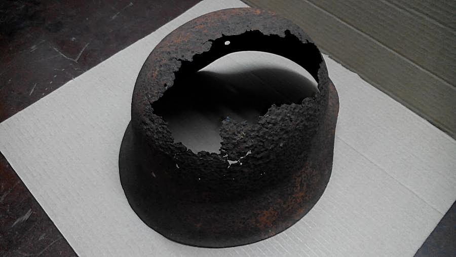

    Мужики, а что посоветуете насчет козырька? Придется им пожертвовать? А как потом наварить, чтобы нормально получилось? Наваривать-то точно не я буду, а они про войну только 9 мая знают.

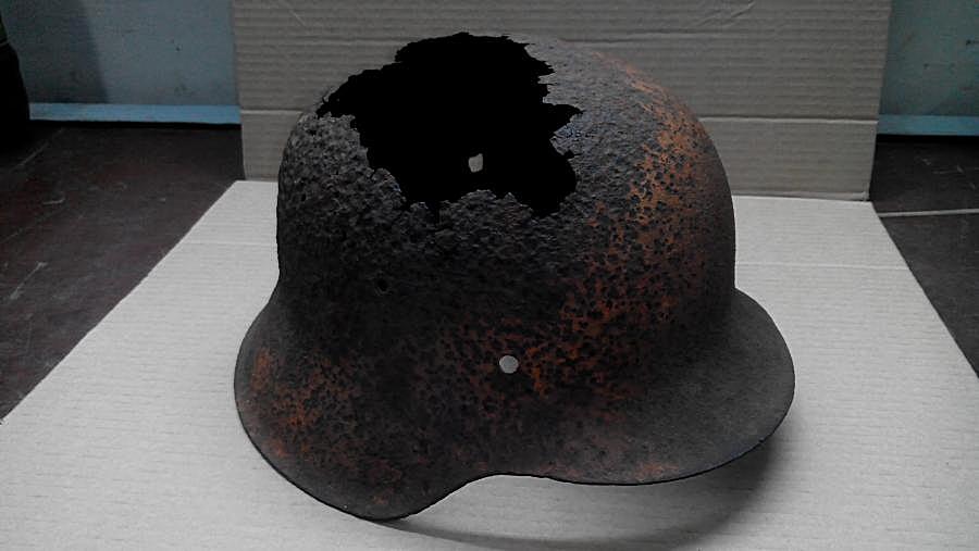

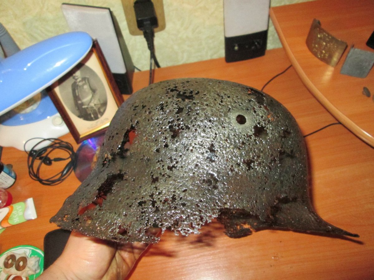

    У вас прямо дуршлаг какой-то получился? Это после кислочения? Большую работу проделали.
    фандик нравится это.

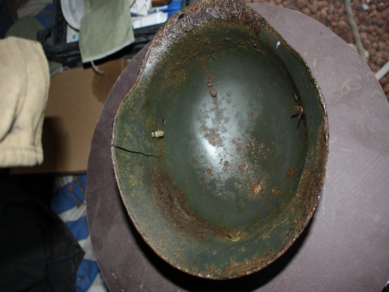

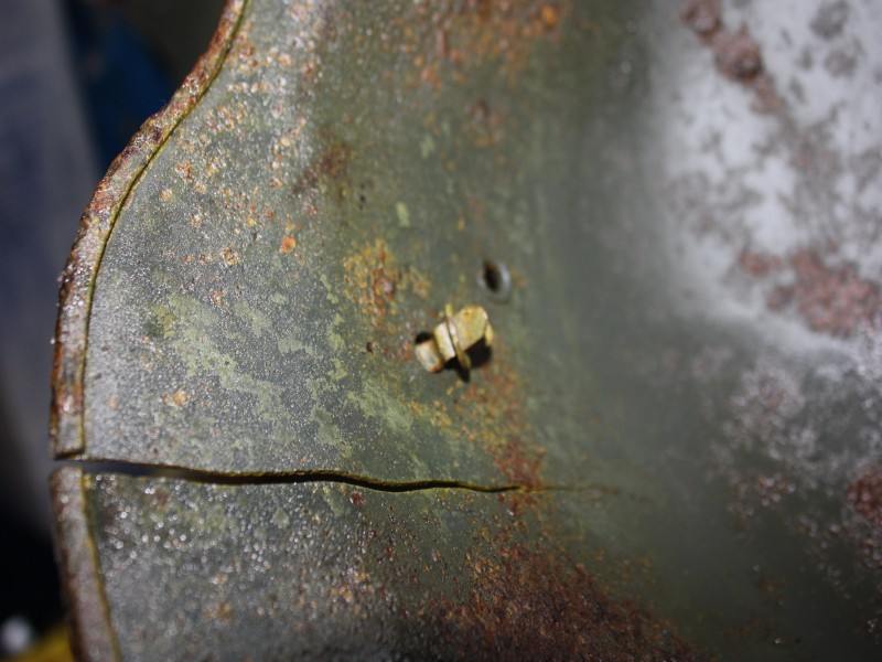

    Кстати, у меня там еще трещина есть. На осколочный не похоже, скорее всего где-то коцнули. Так вот, он после всех кислотных манипуляций не разойдется?
  14. GSA
    GSA Oberfeldwebel
    962
    г.Харьков
    Нет.

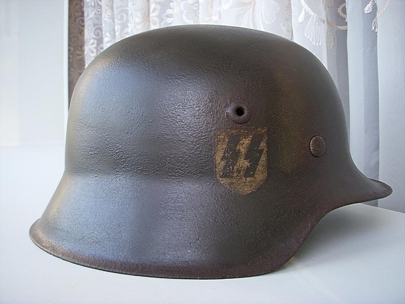

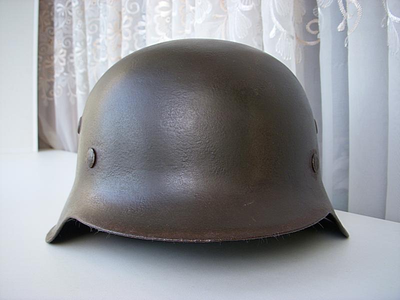

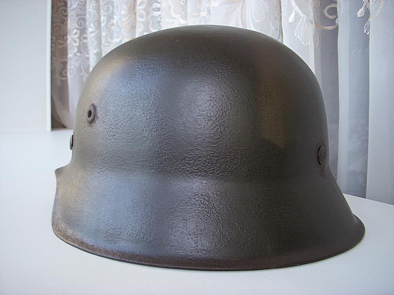

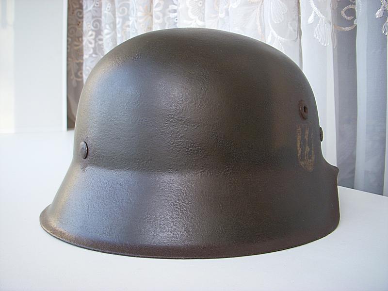

    Ну и отлично...:smile_12:, у меня вот такой пациент был...
    ...ну и так по тихоньку вот чудо получилось, но правда уехало..., размерчик не мой.!
    С ув.!:smile_6:

    Да , это после кислочения .

    Прошу прощения, поглядела еще раз козырек, можно в принципе заплату наварить без проблем. Там кусочек небольшой отвалится, ничего страшного. Я же блондинка, доходит как до жирафа.

    Что касается работ "по месту" , да еще фото блондинки на фоне каски в студию))), а то тут авансом уже "шляп наснимали", а была ли девушка?)))...
    663, LISORYB, tankis и 5 другим нравится это.

    Насчет каски, есть такой вариант отрезать минимум козырек болгаркой и наварить новый кусок листа. Завальцовку хорший мастер может выгнуть и выстучать если проблематично то наварить или припаять оловом полоску оконтовки. Вот мой взгляд на решение этой проблемы.
