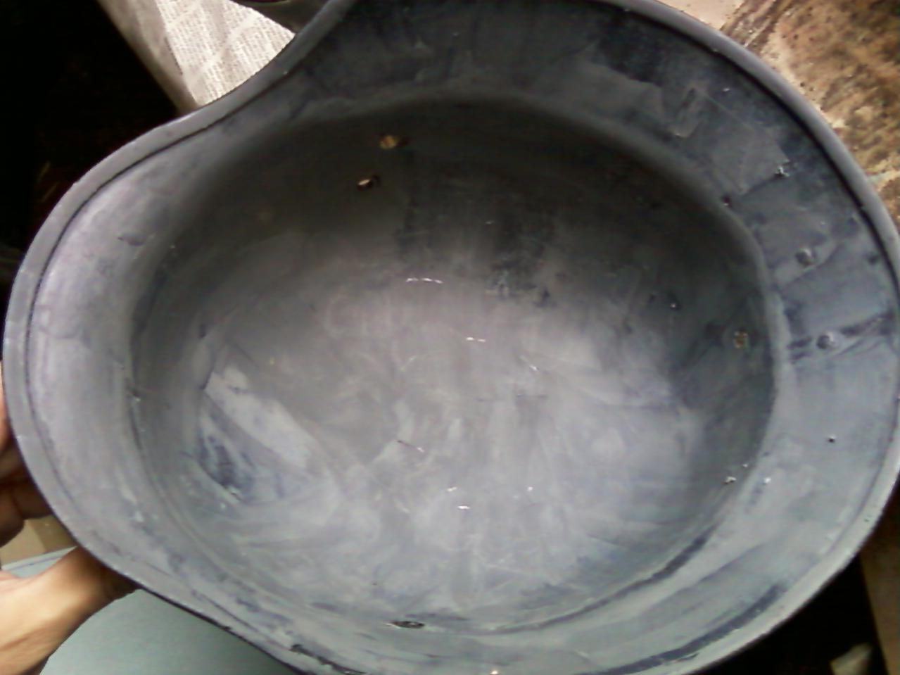

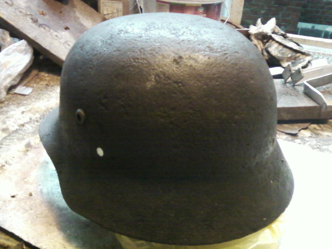

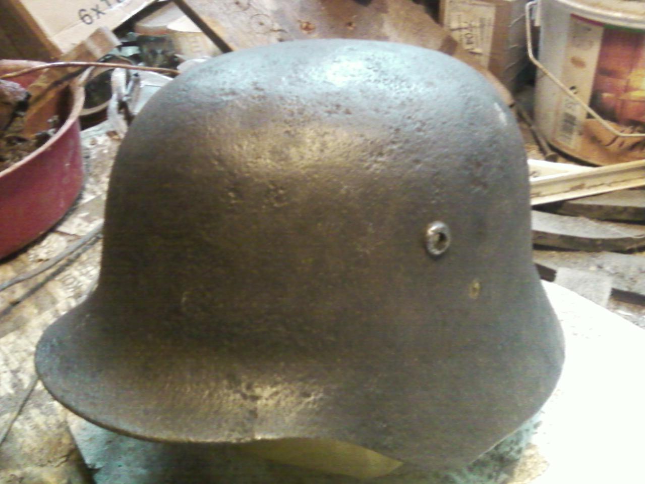

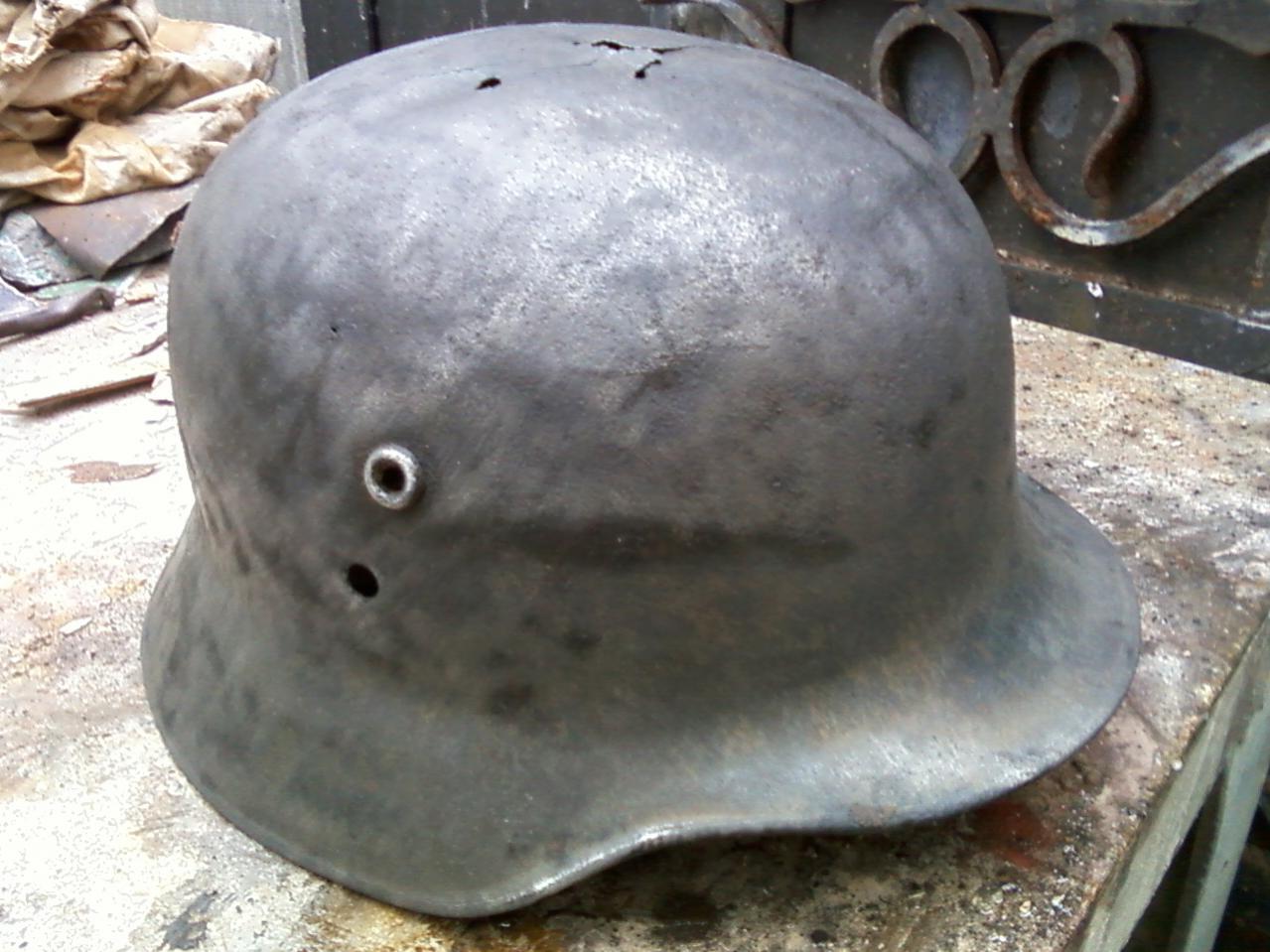

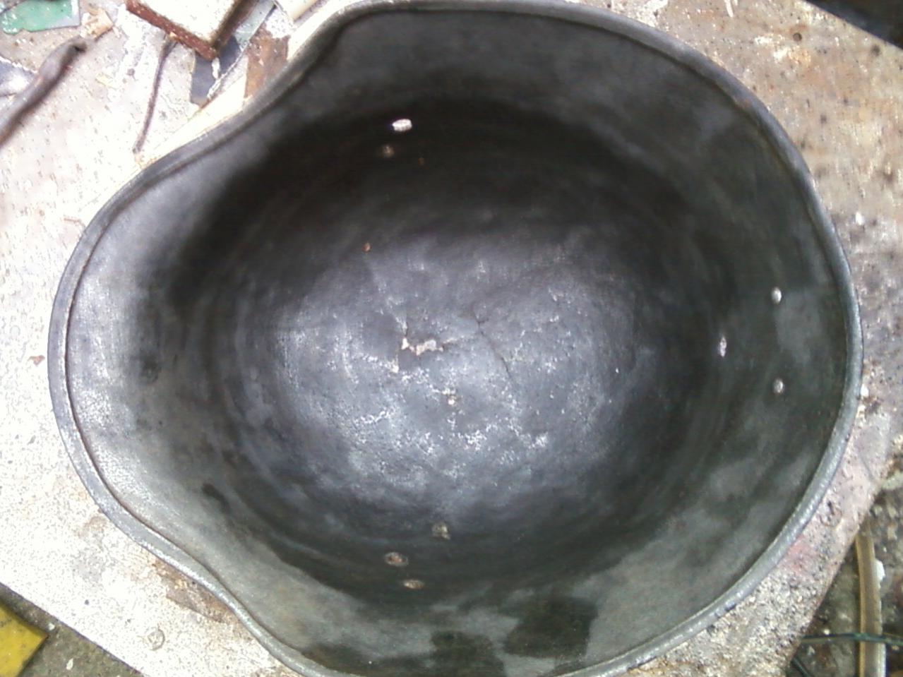

    №1 - 66
    уже прошел электролиз и сейчас обрабатывается преобразователем
    неплохой исходник, даже клеймо видно, немного сварочных работ и будет зер гуд :smile_8:
    663 та 0@ .sanjok. @0 подобається це.

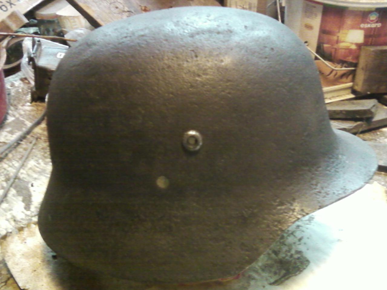

  3. Reinhardt Unrau
    Reinhardt Unrau Leutnant
    27
    69
    2.896
    8./Jnf.Rgt.42 Stahlhelm

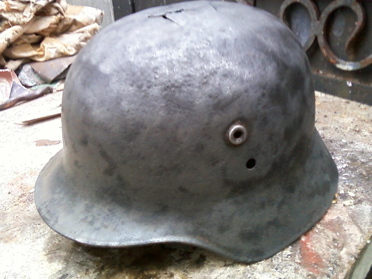

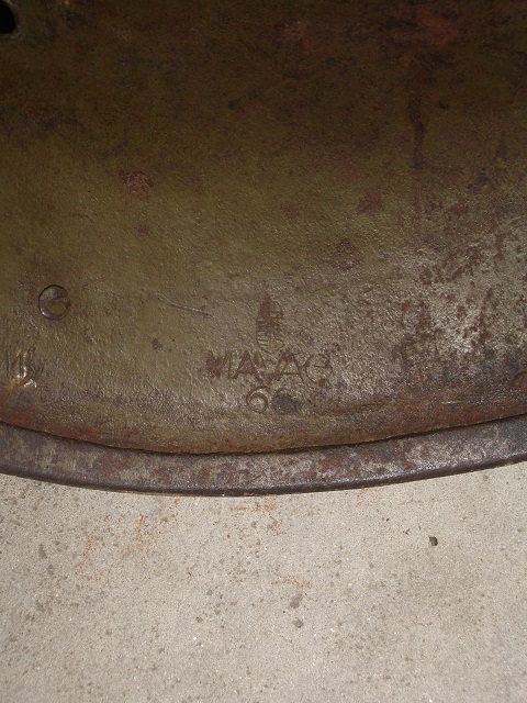

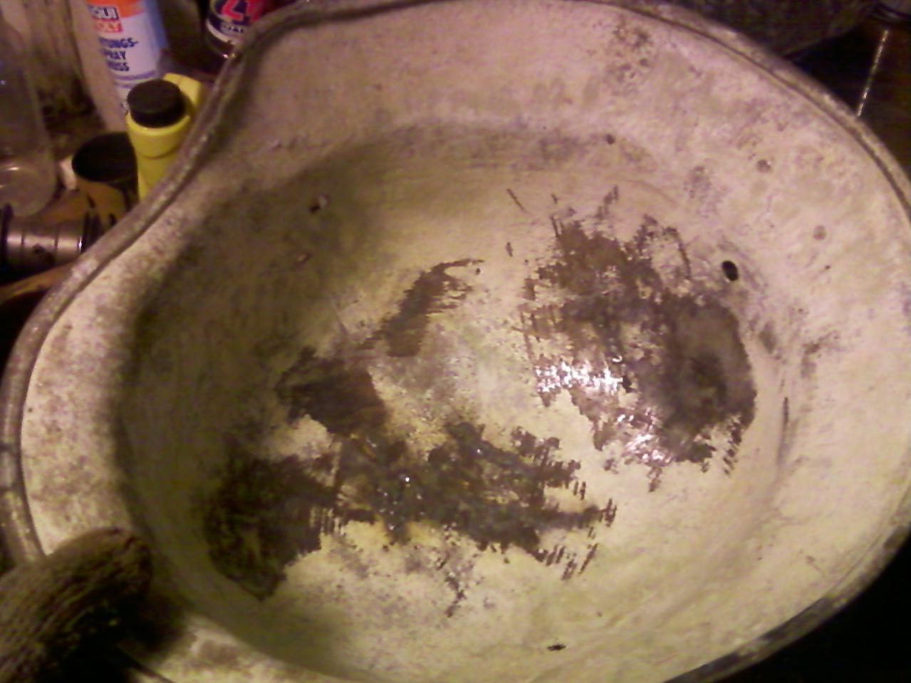

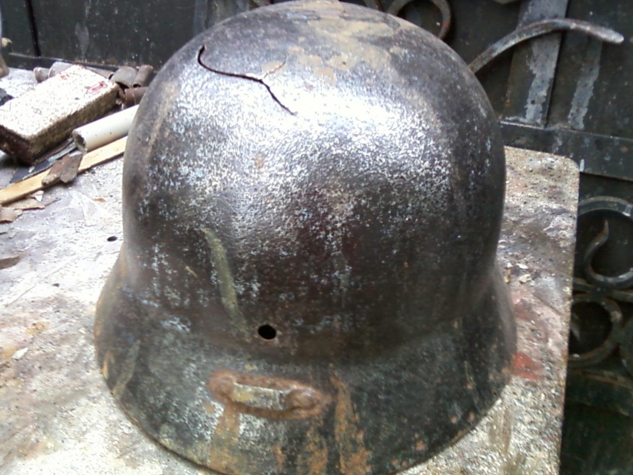

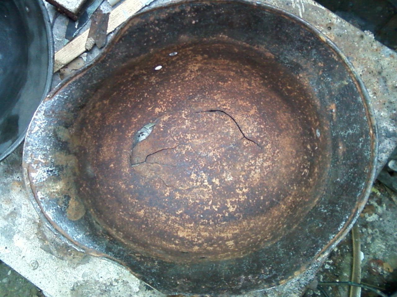

    №2 - 68
    пока ничего с ним не делал, все подробности на фото
    он конечно самый сложный из этой компании, но ведь это 68-ой!!!
    как только вытащю из электролиза 64-ый, сразу запущу его туда :cool:

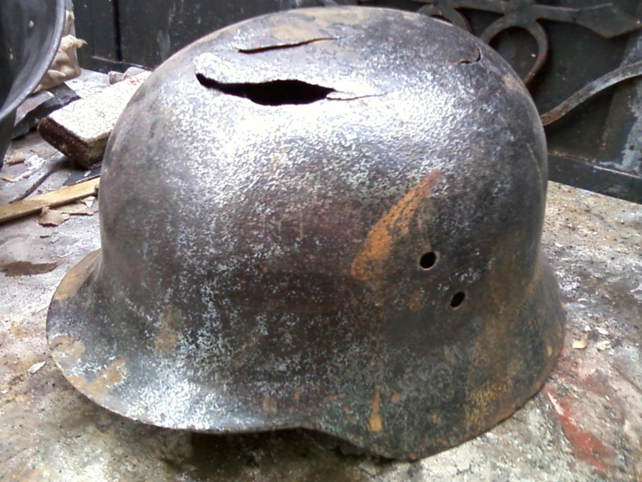

  6. Reinhardt Unrau
    27
    69
    2.896

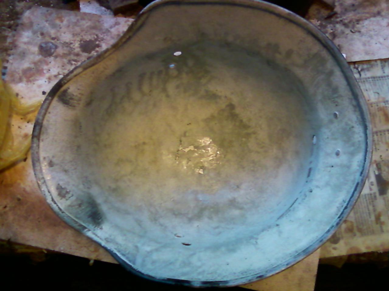

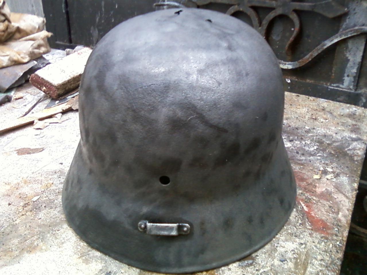

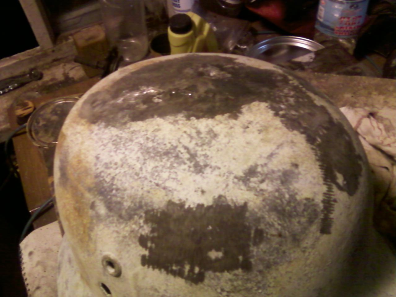

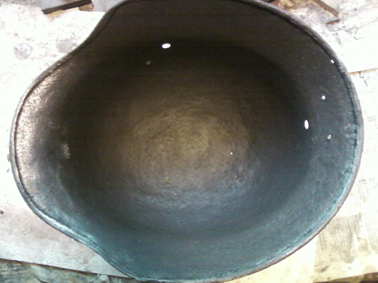

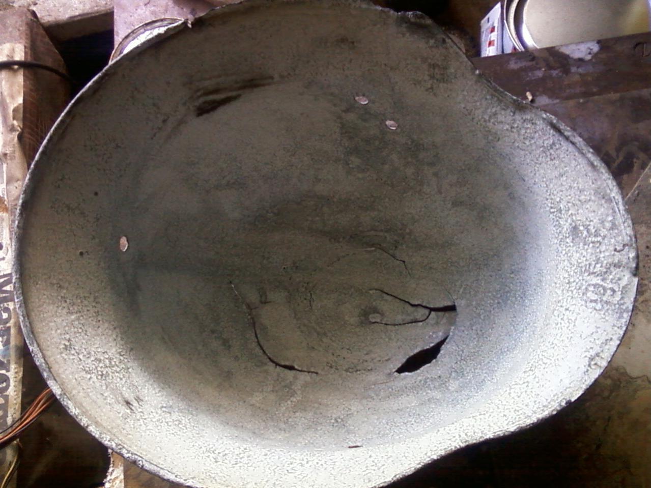

    Ну и наконец №3 размер 64
    уже прошел электролиз,
    к сожалению клейма не сохранилось, как и скобы, в остальном очень бодрый исходничек :smile_12:
    сейчас проходит процесс обработки преобразователем ржавчины с циковым эффектом :smile_12:

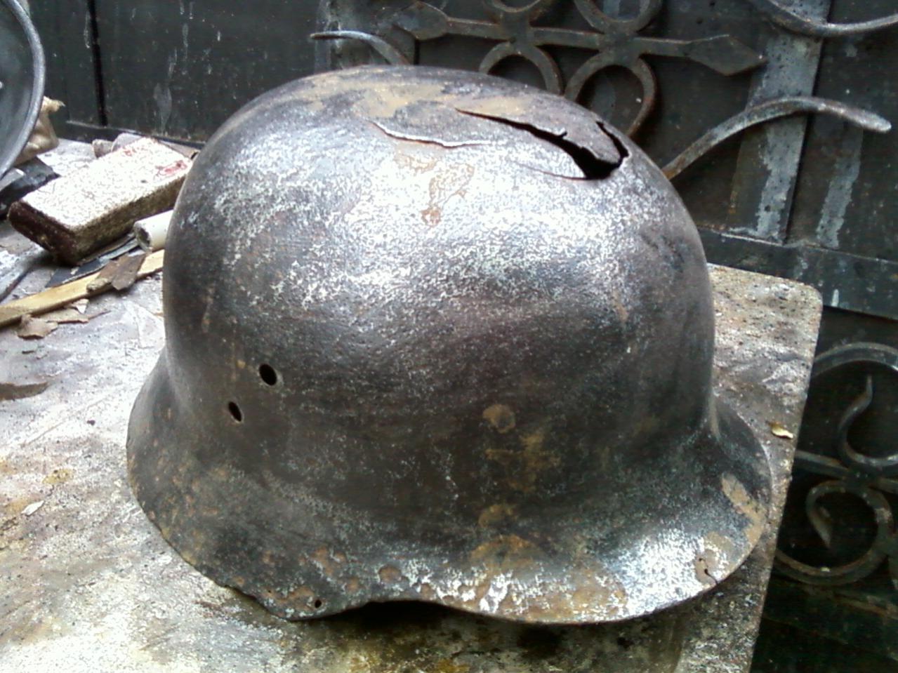

  7. Reinhardt Unrau
    27
    69
    2.896

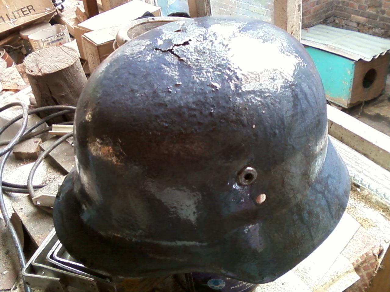

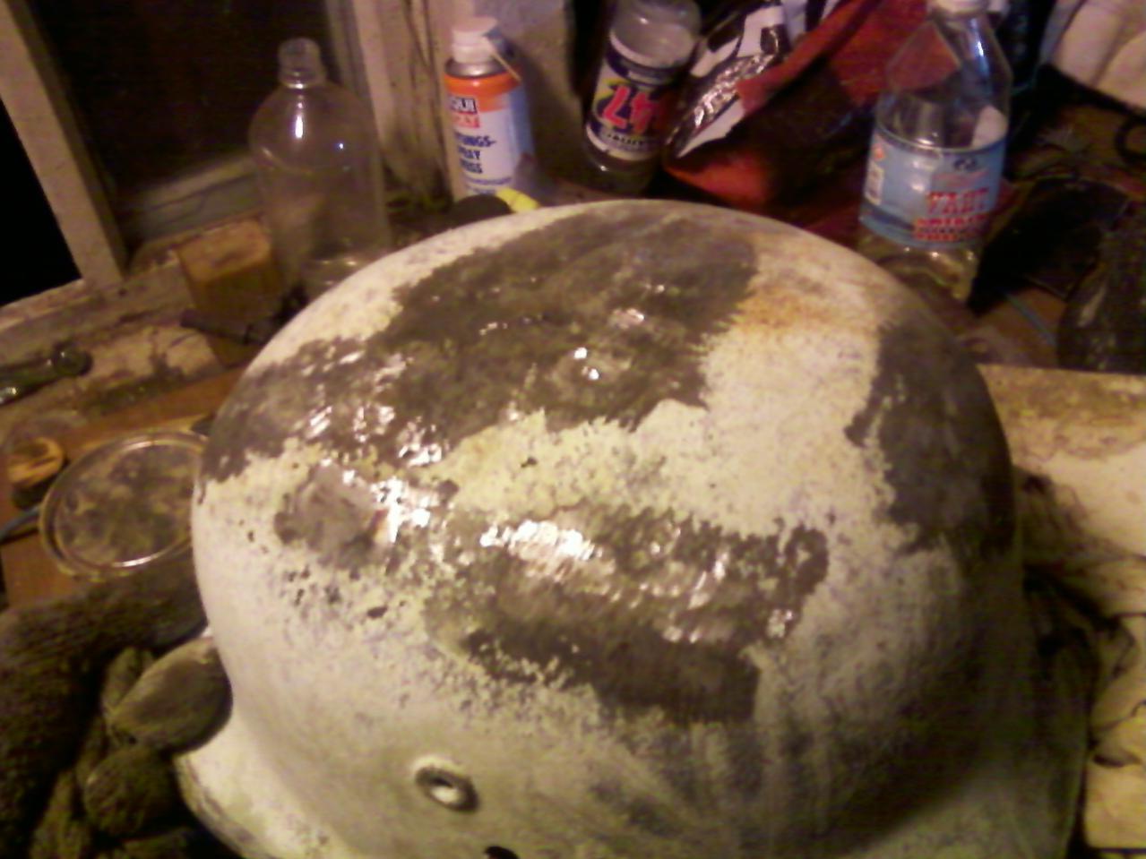

    №1-66 после "оцинковки"
    теперь он готов к сварочным работам :smile_12:

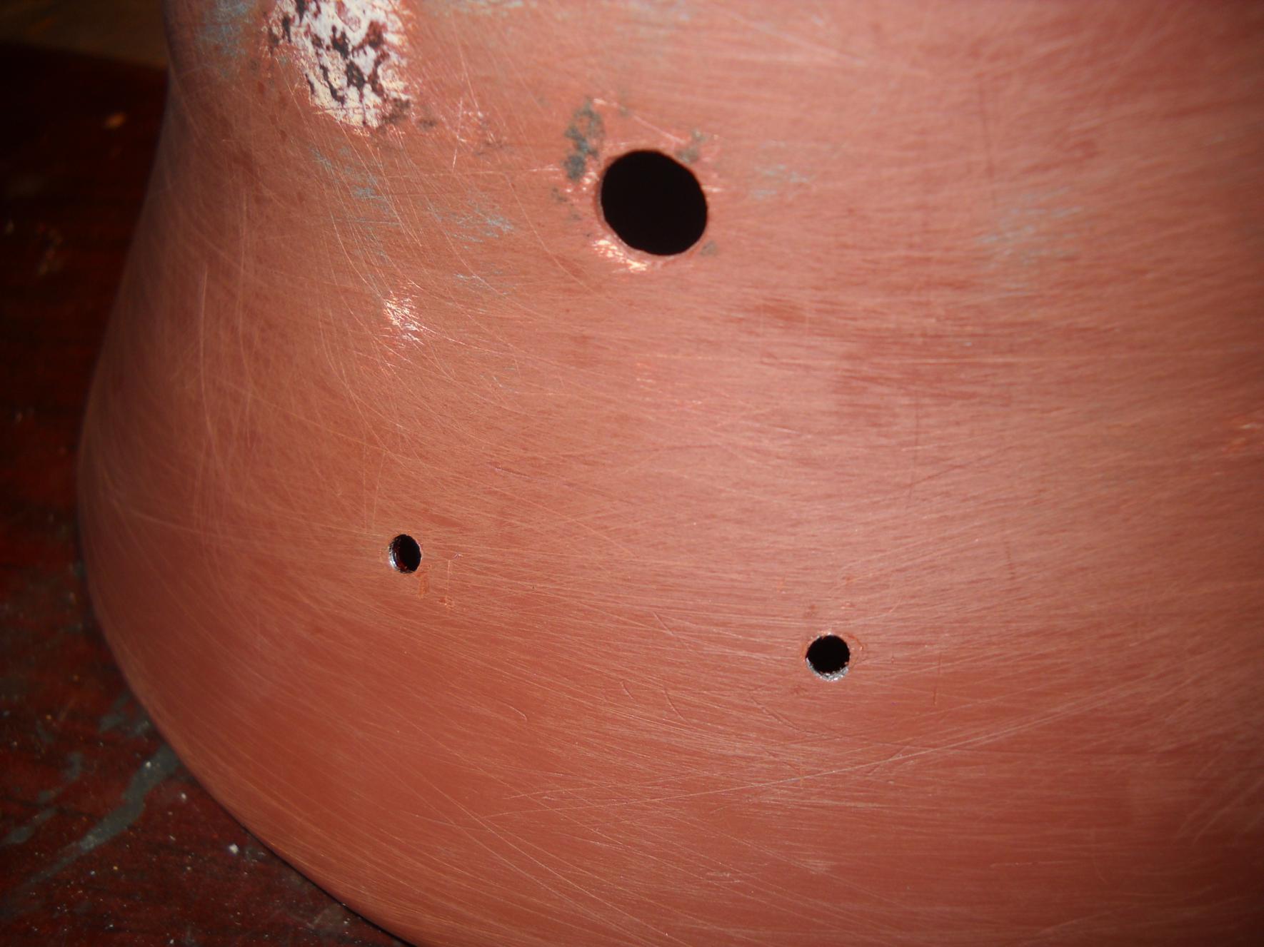

  10. Reinhardt Unrau
    27
    69
    2.896

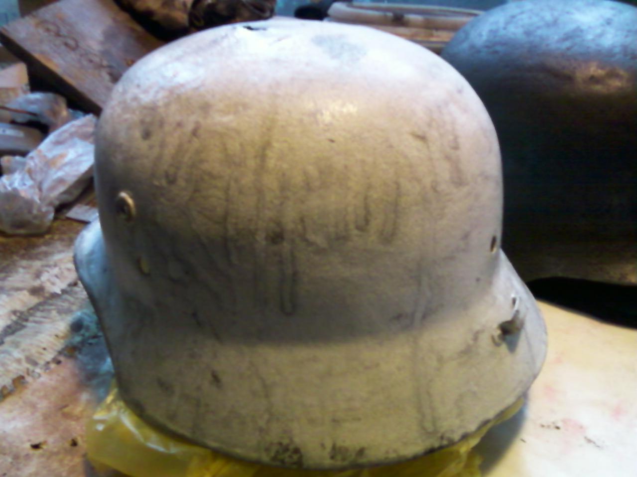

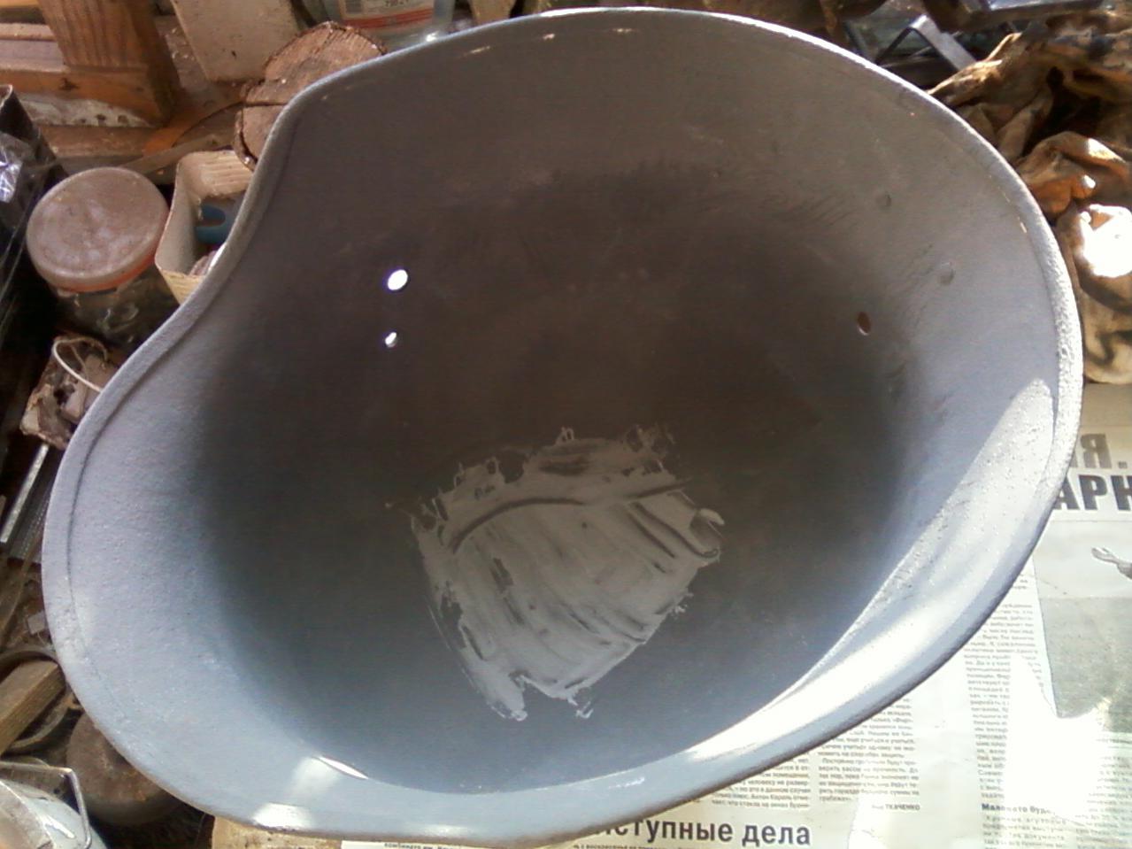

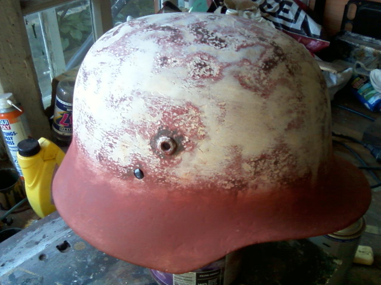

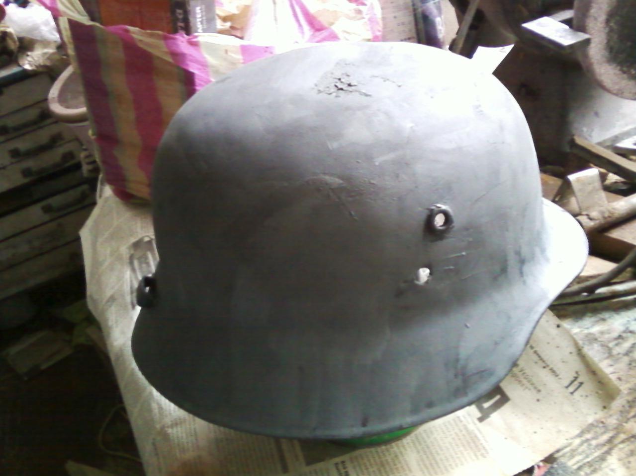

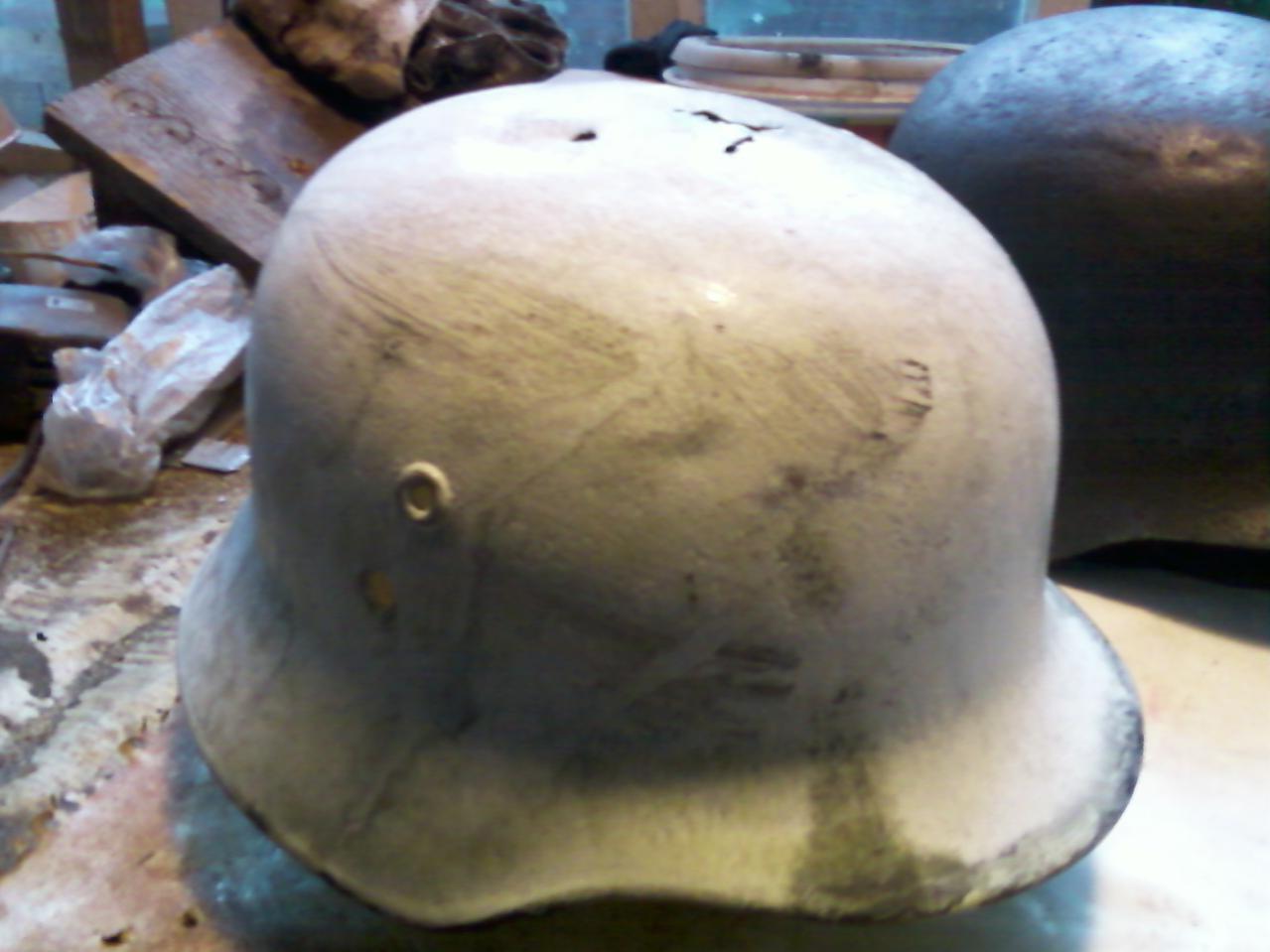

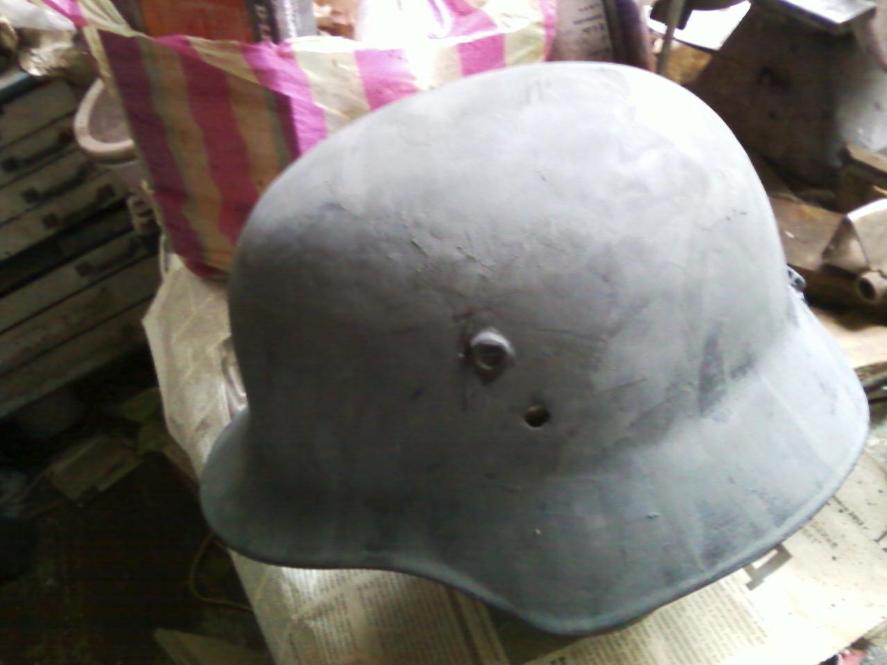

    Итак по порядку:

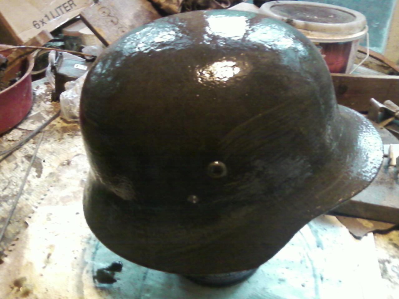

    1. 66-ой вернулся после сварочных, начинаю шпатлевать;
    2. 64-ый в процессе шпаклевания
    3. 68-ой в электролизе

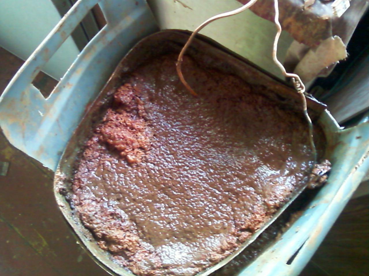

    Электролиз 68-го окончен, уже преобразователь с цинком дал свой результат :smile_12:
    Далее попробую подварить, где не получиться из-за тонкого металла буду клеить

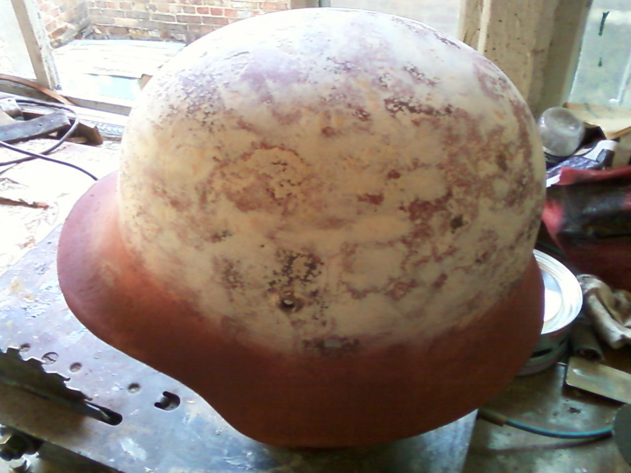

    66-я и 64-я уже готовы на 50 % :smile_12:
  13. Reinhardt Unrau
    27
    69
    2.896

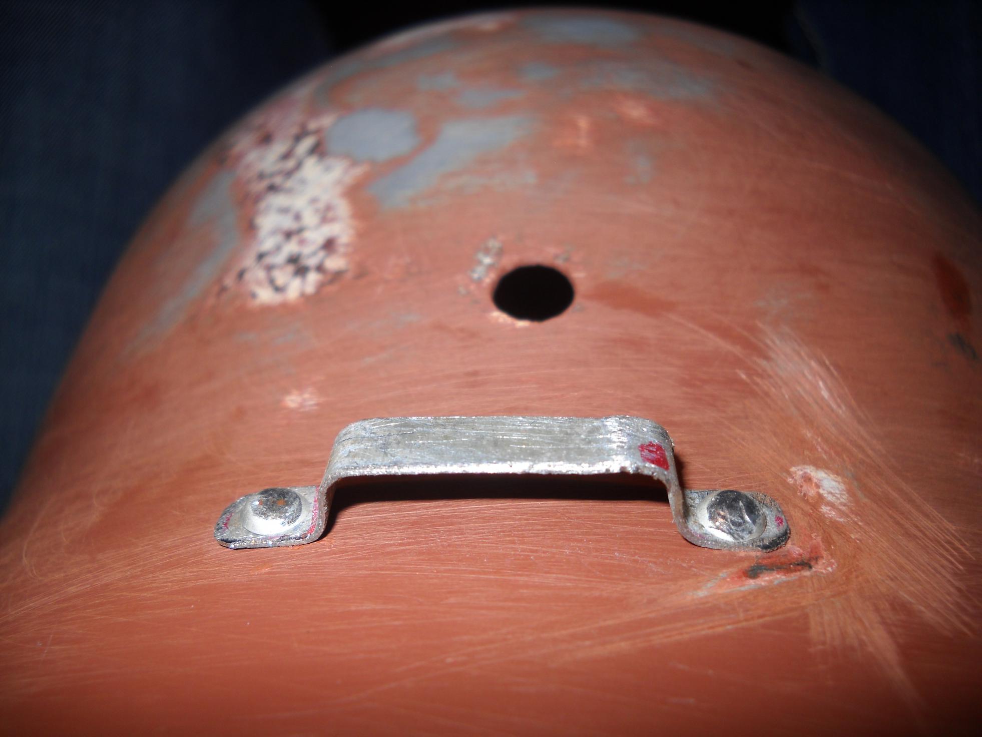

    64-ка уже почти готова к покраске :smile_12:
    пару штрихов + приклепать скобу
    663 подобається це.

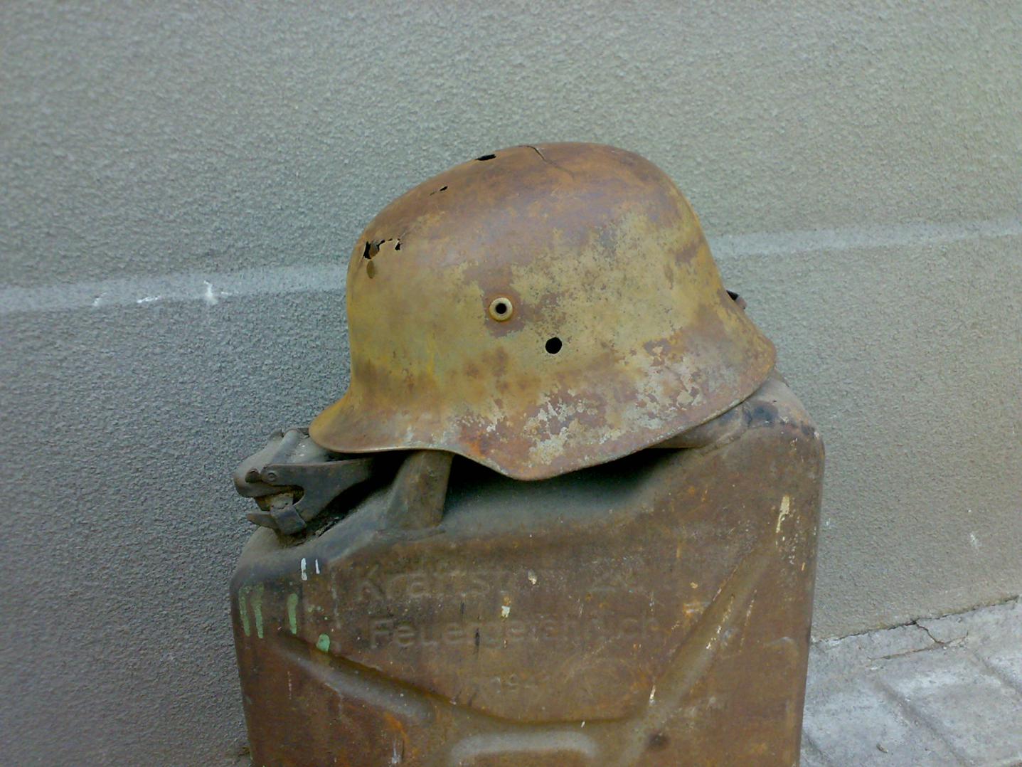

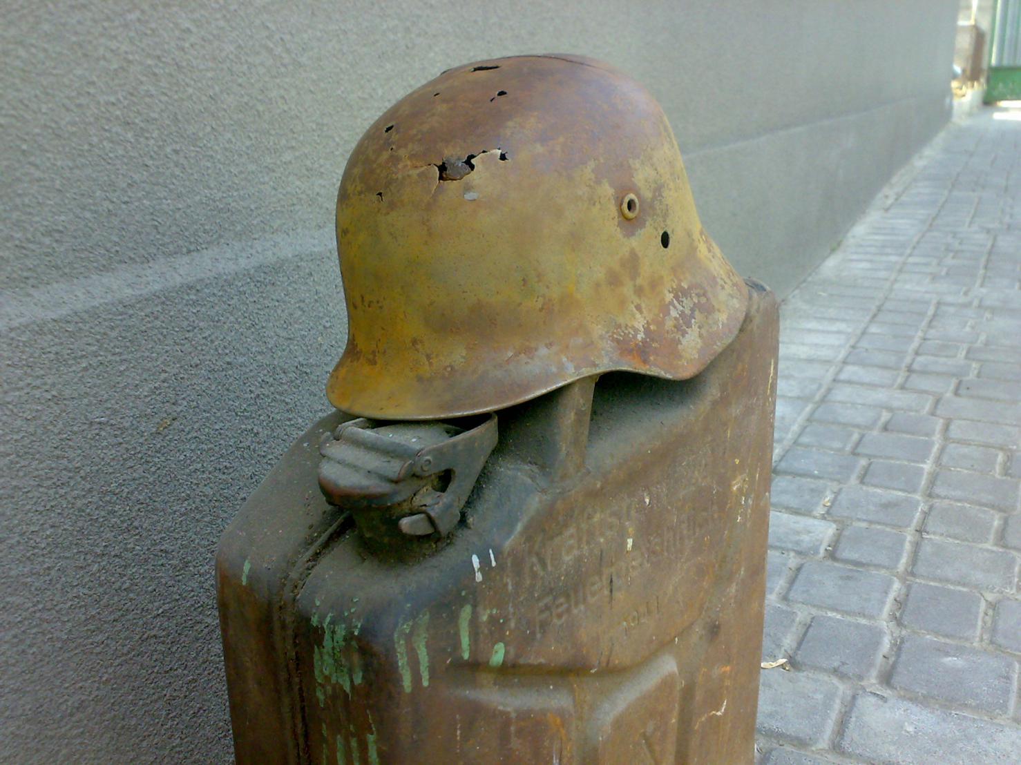

    Вибачте, що встряв в тему. Сьогодні попався М37 (не думав що до цього часу збереглися - памятаю попадались в 70 роках). Був на поверхні, разом з тим збереження (якщо не рахувати дірки від кулі?) непогане. Хотілося б довідатися, як правильно визначити розмір і в якому саме місці могли б бути клейма?

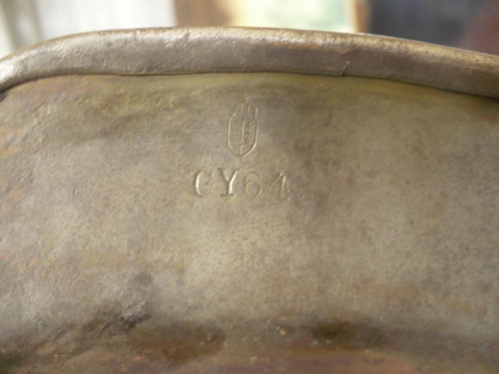

  18. M.Vittman
    M.Vittman Leutnant
    18
    5.200
    Камрад, внимательно посмотрите изнутри, по бортам, клейма с размером, или померяйте по наружным кламерам портняжным метром.Вот пример

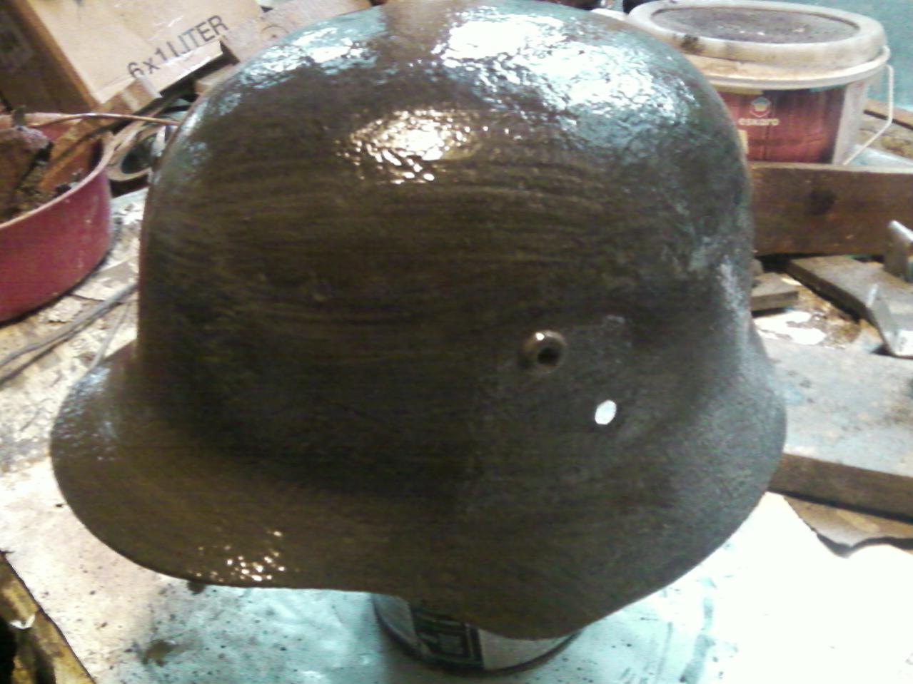

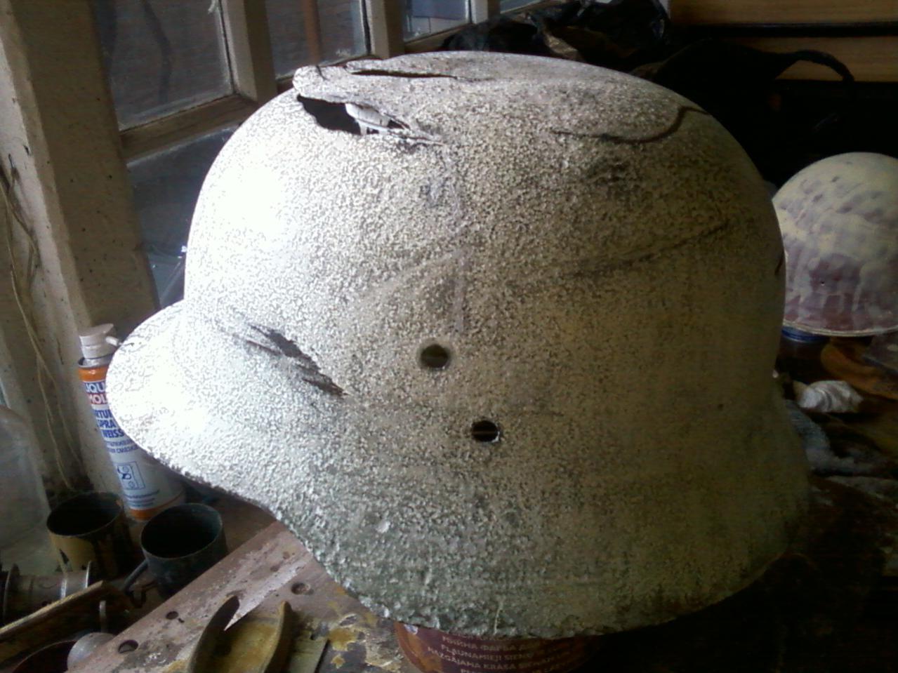

    Делал предварительную проявку и еще раз перетянуш шпатлевкой 66-ю

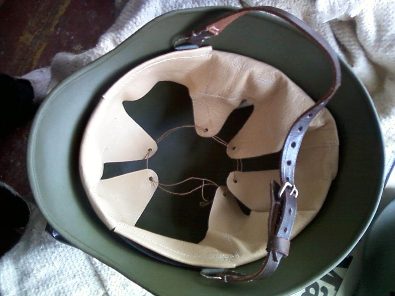

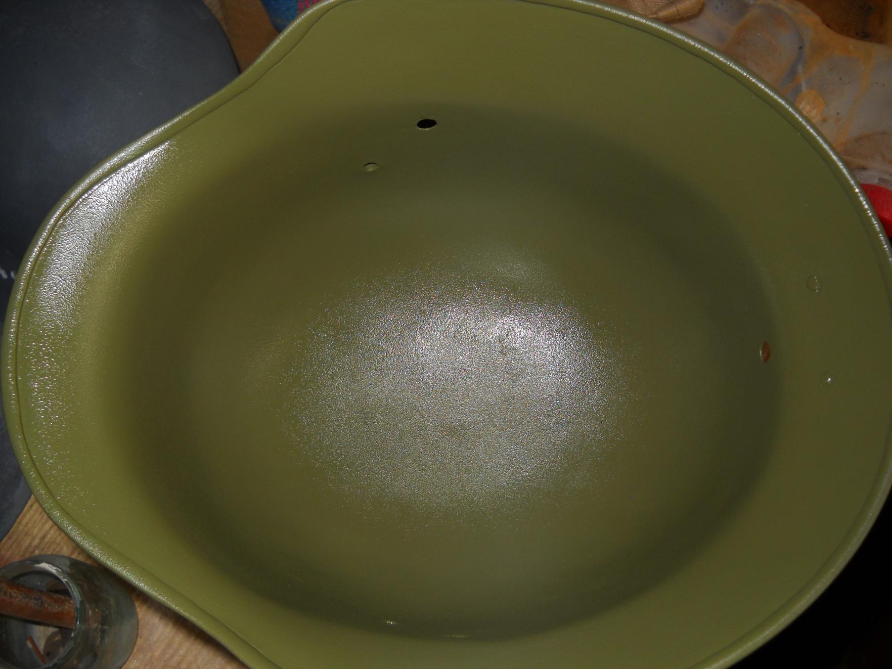

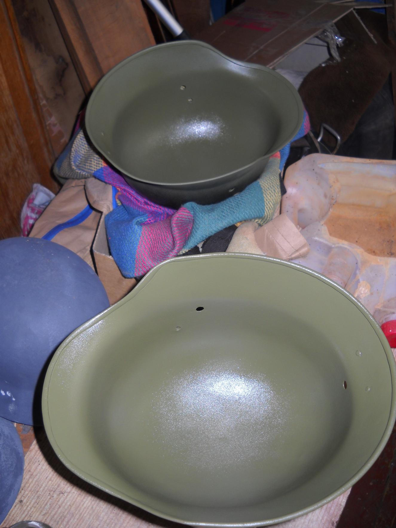

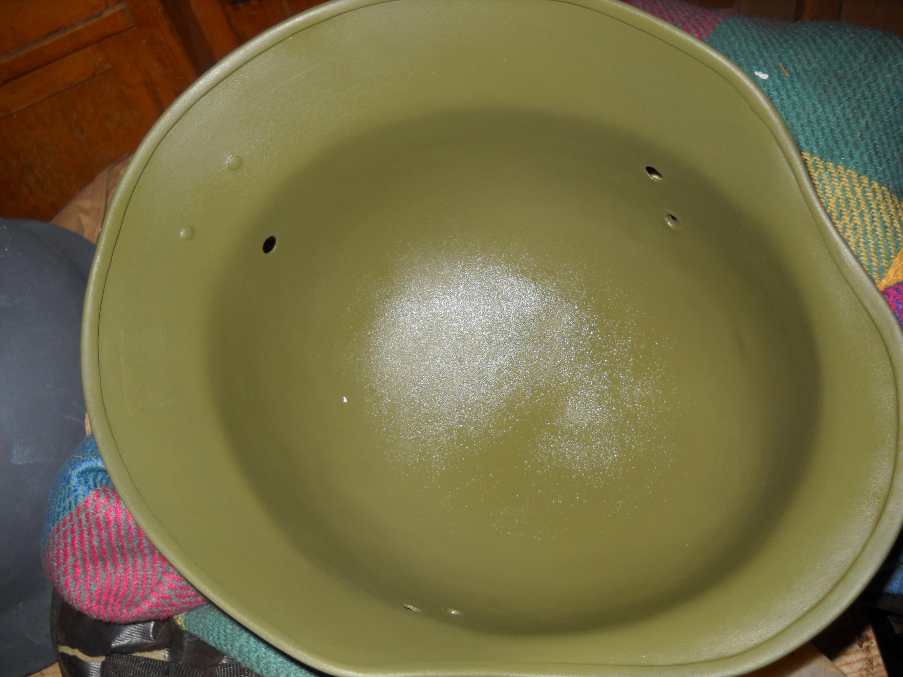

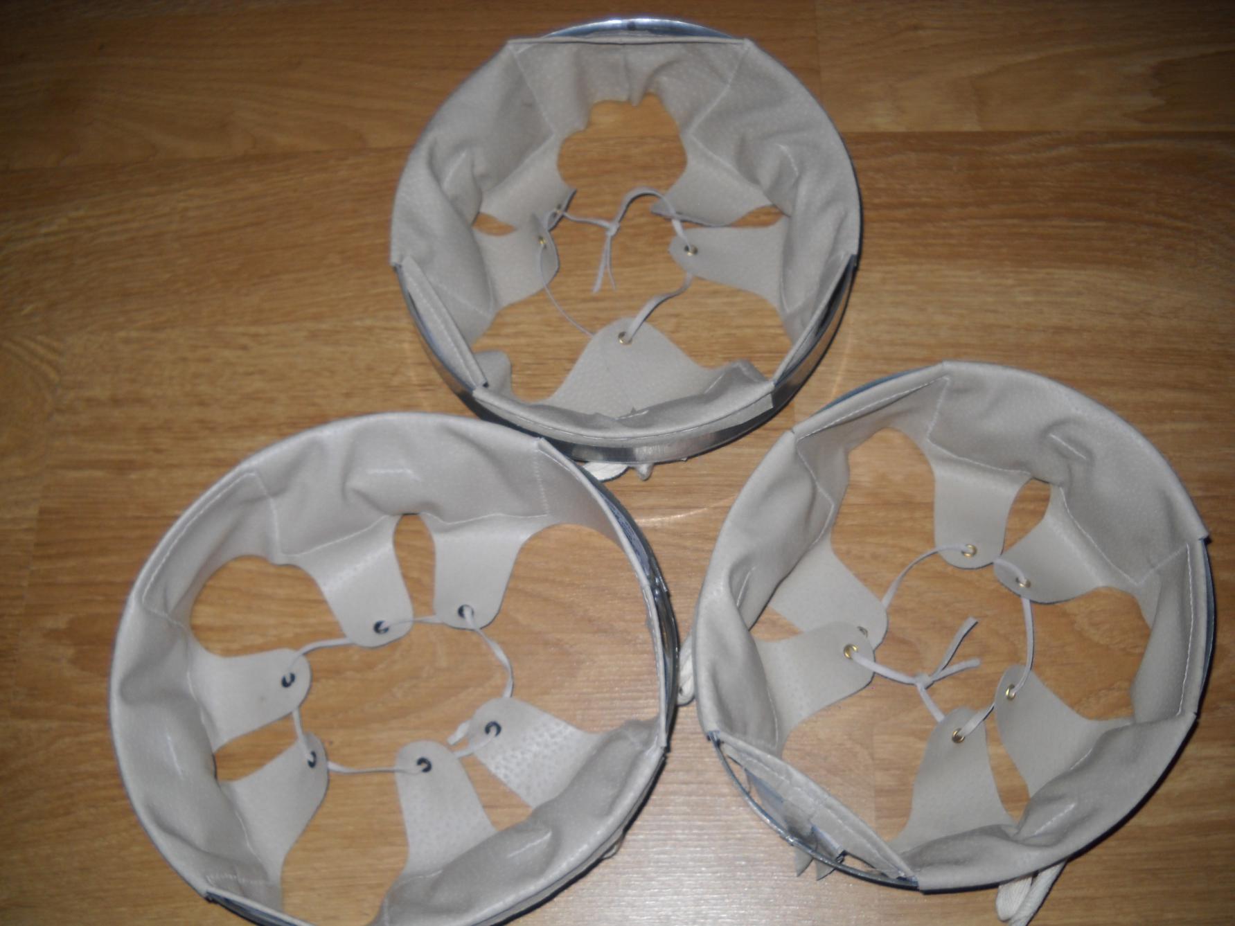

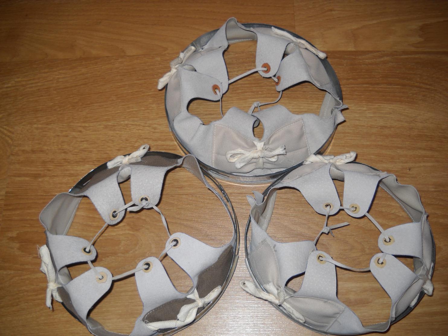

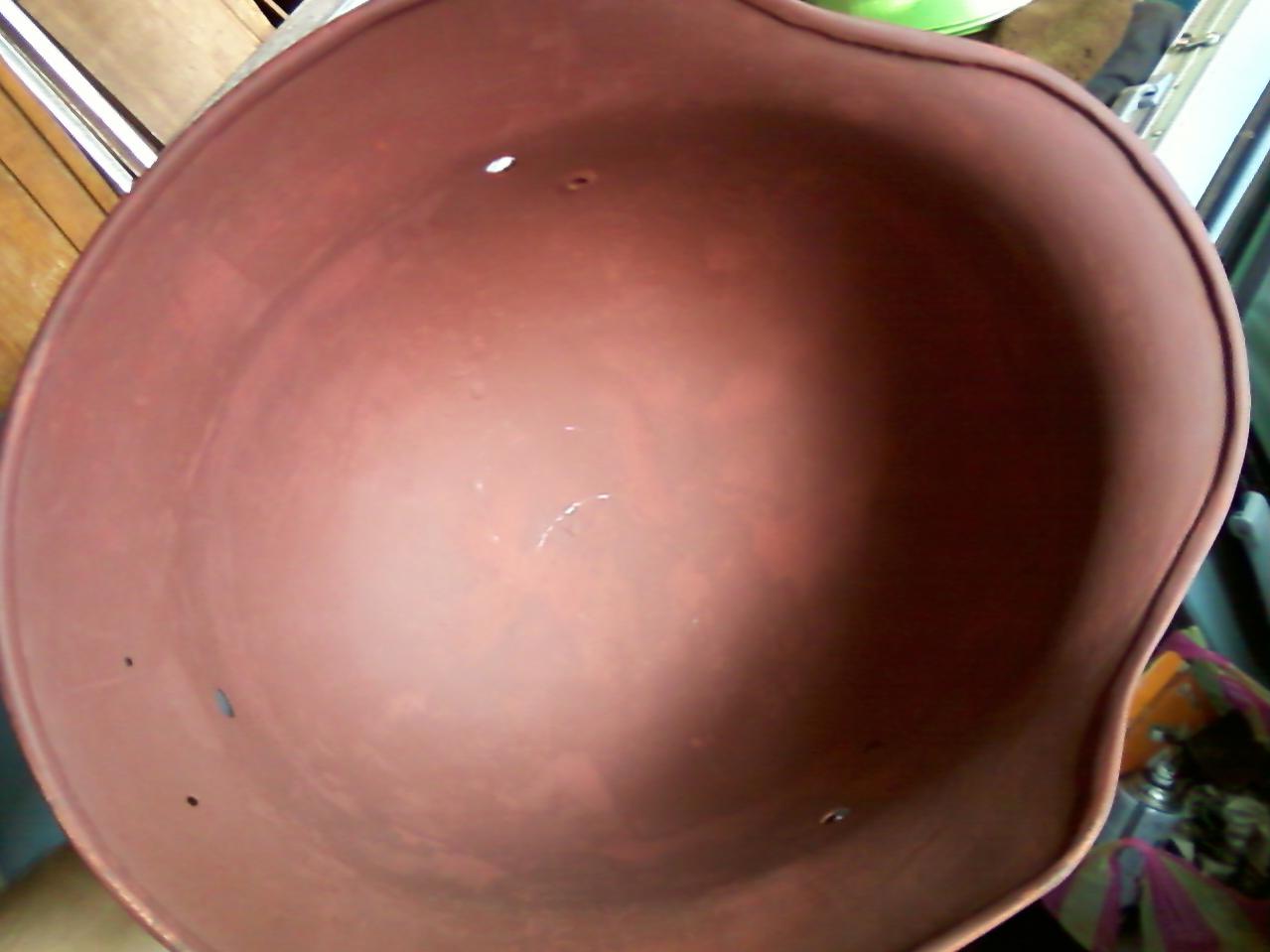

    Подшлемы тоже уже готовы:
    Скоро начну красить 64-ый и 66-ой
    68-ой пока у сварного :smile_8:
    663 та Beviloom подобається це.

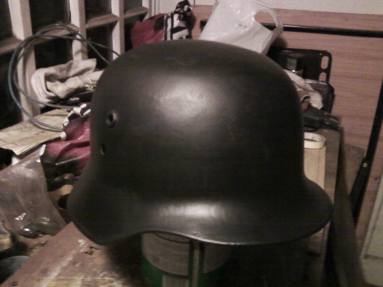

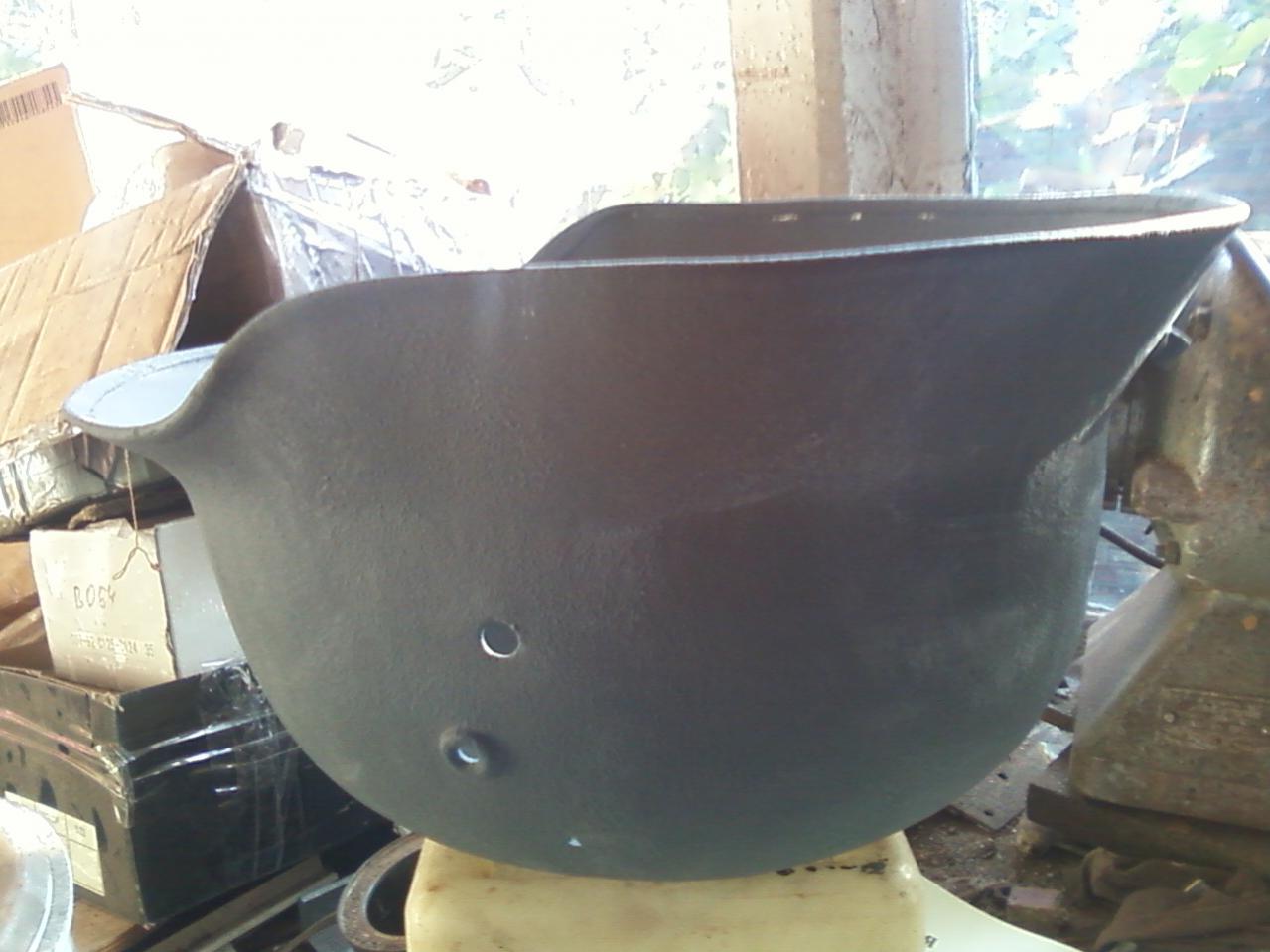

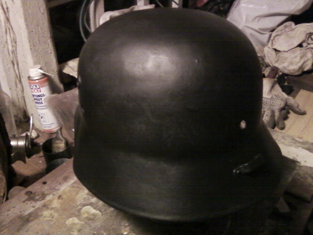

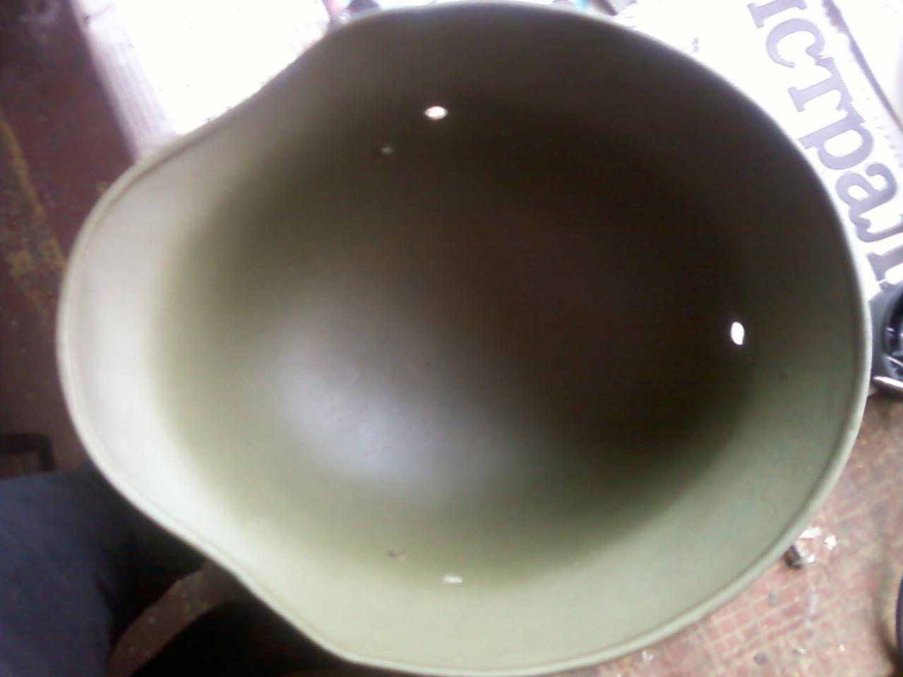

    Начался процесс покраски 64-ой и 66-ой
    Все таки цветопередача цифровым фотоаппаратом это - игра

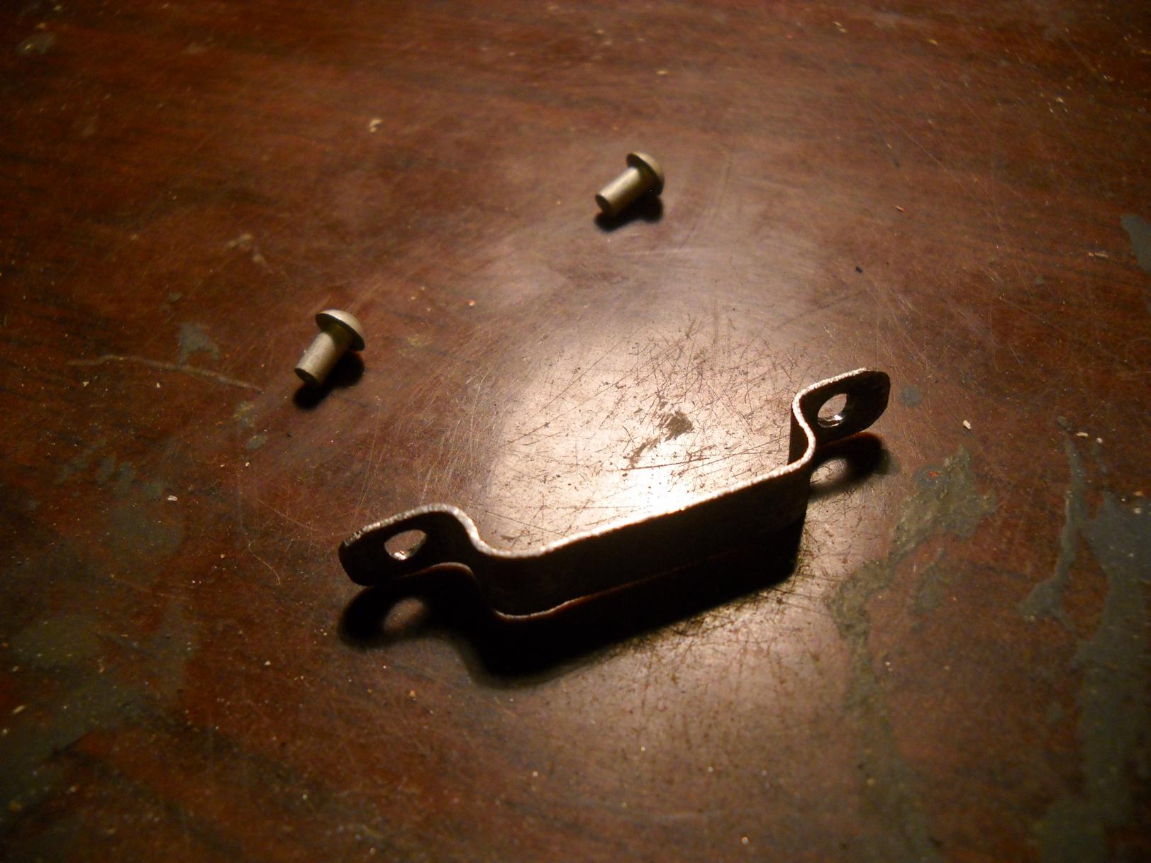

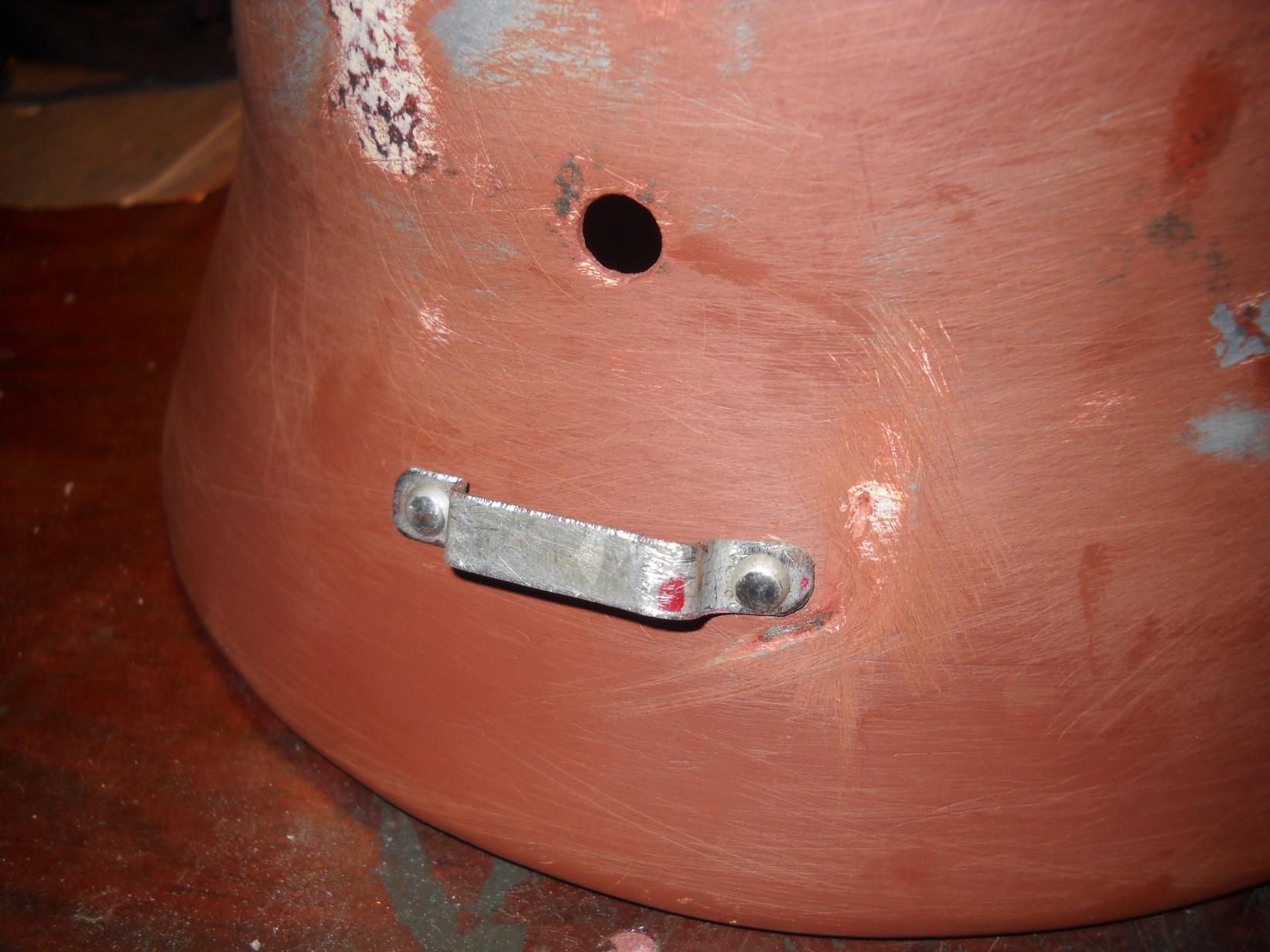

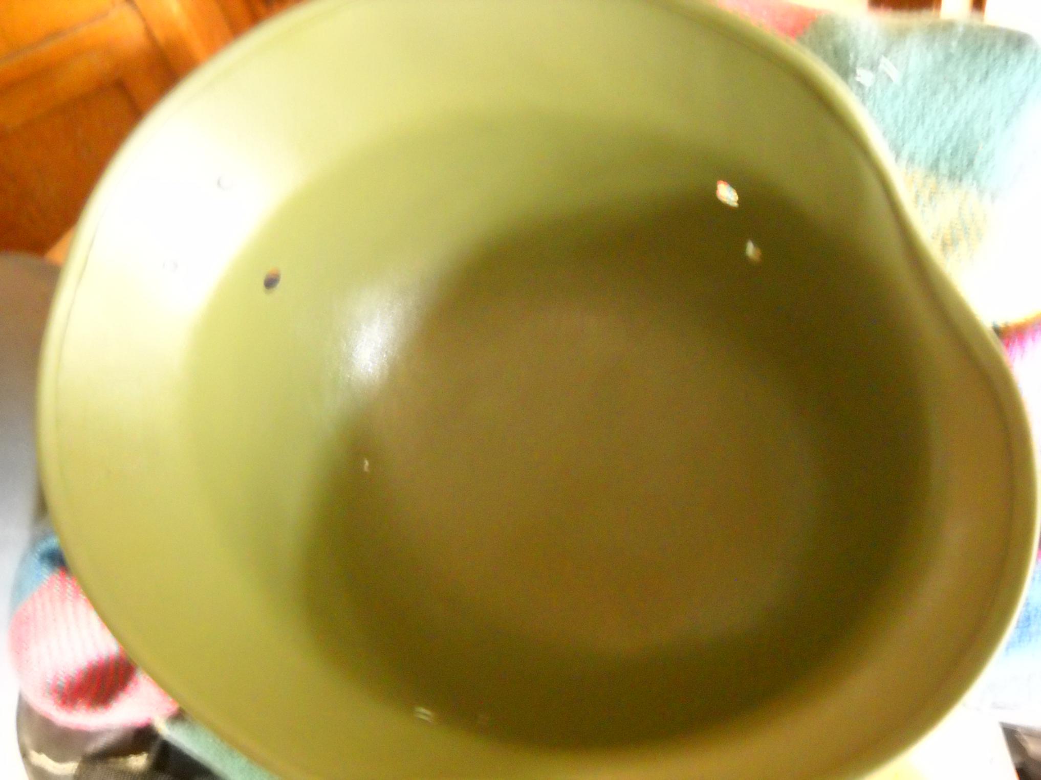

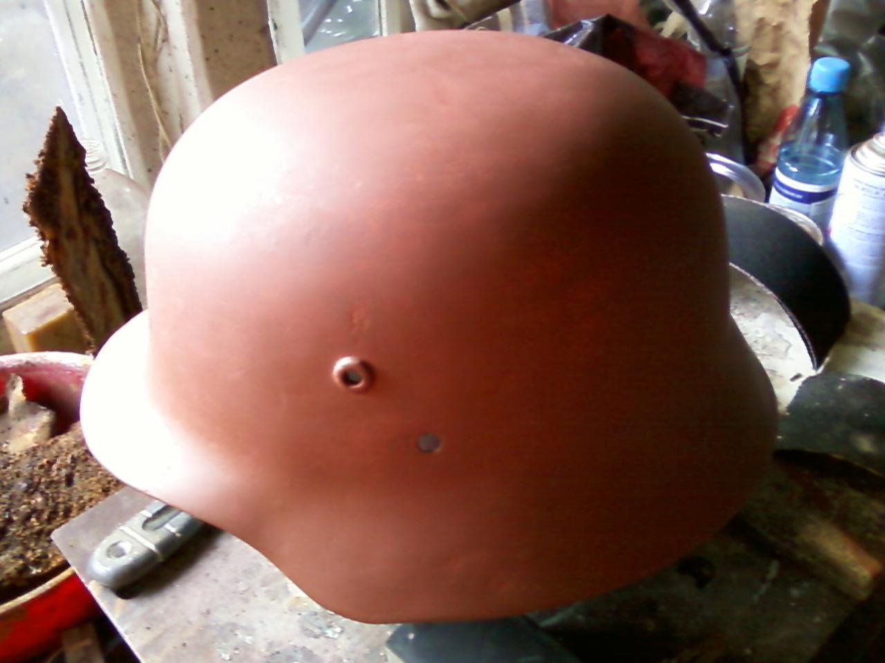

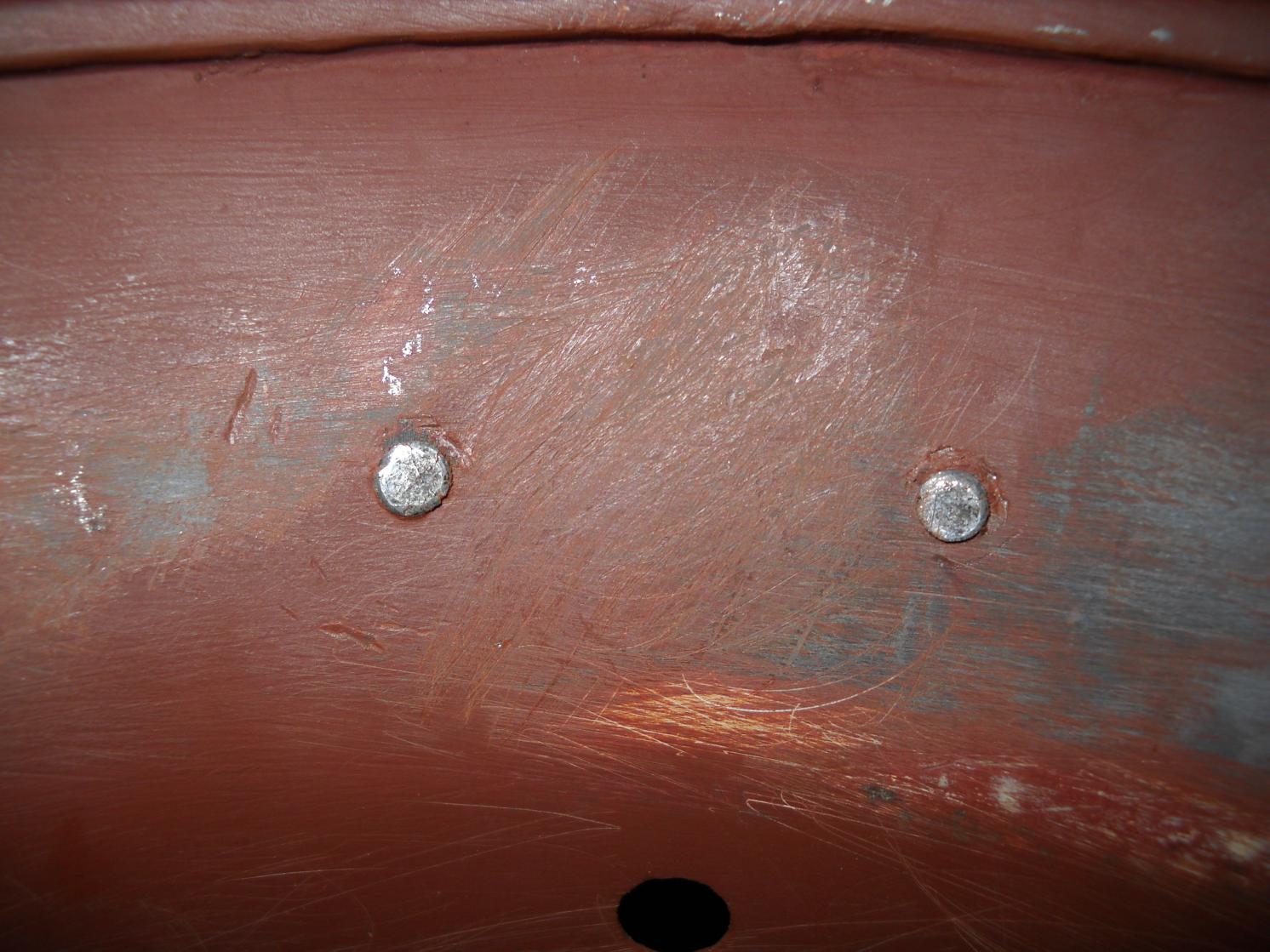

    Забыл описать процесс установки скобы на 64-ую,
    в принципе все на фото, сама скоба новодел, и ее установка на клепках
    663 та comp47 подобається це.
  23. Reinhardt Unrau
    27
    69
    2.896

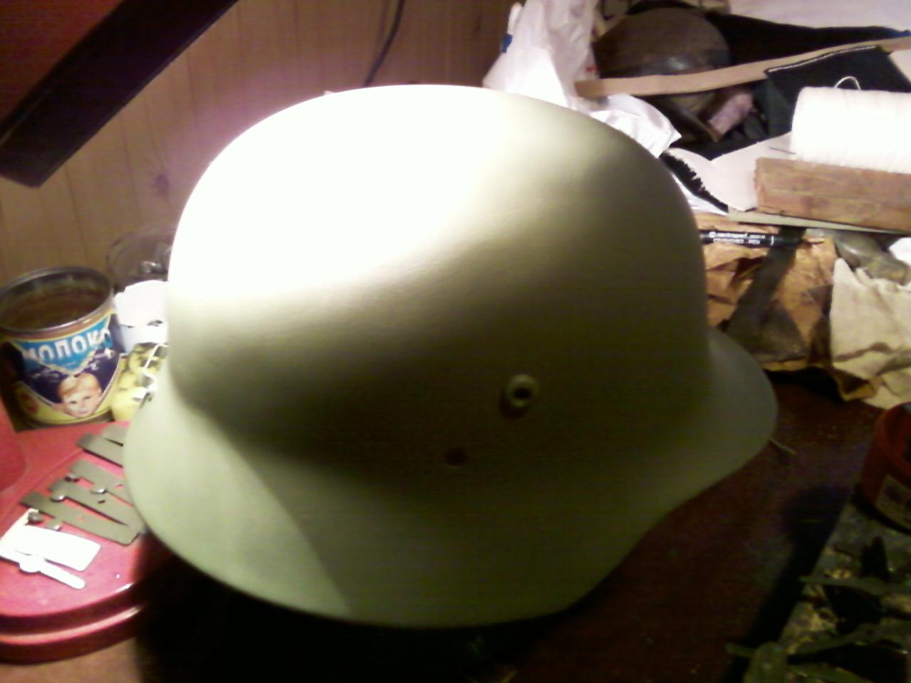

    наружка

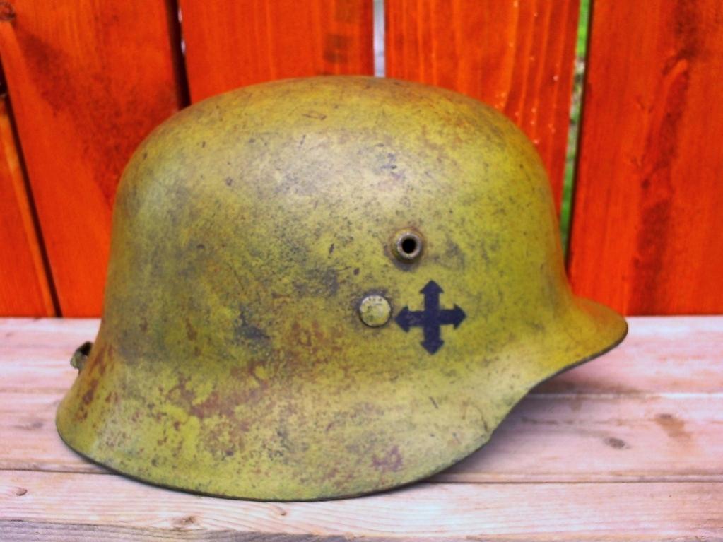

  24. raminal
    raminal Stabsgefreiter
    328
    Вот венгр в родной краске, не знаю правда как по сетям цвет сыграет.
    comp47, Polizei та Reinhardt Unrau подобається це.
