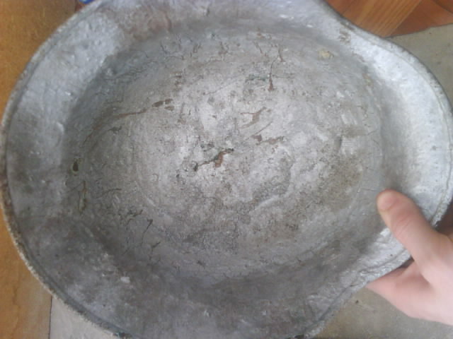

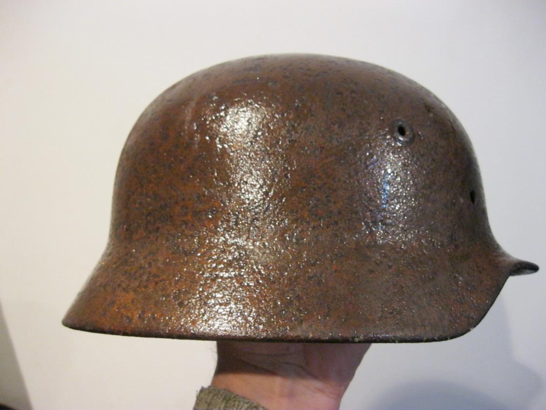

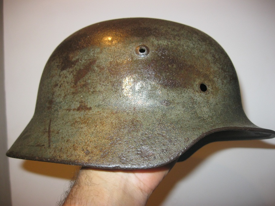

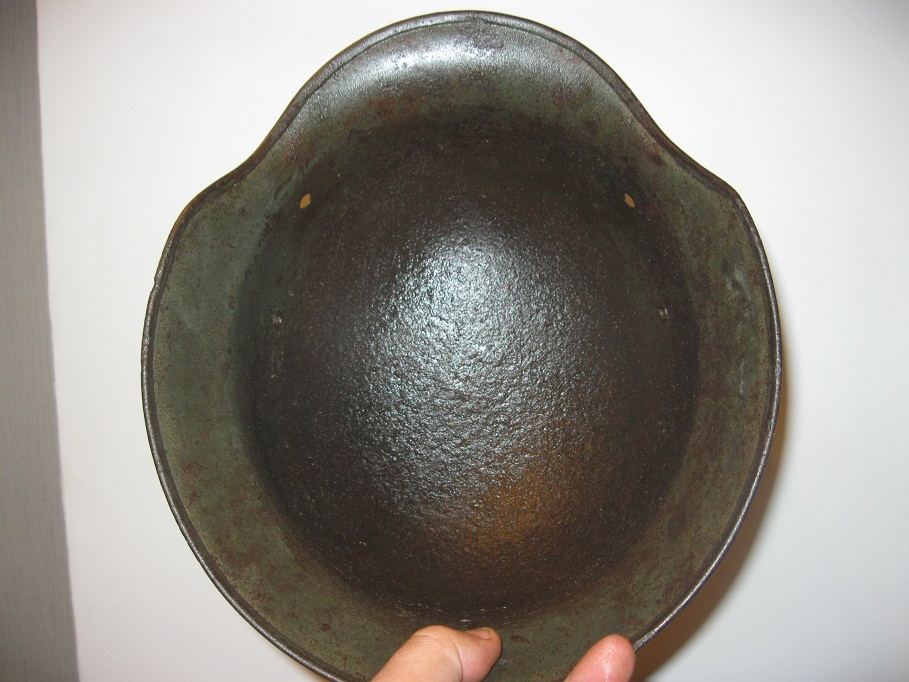

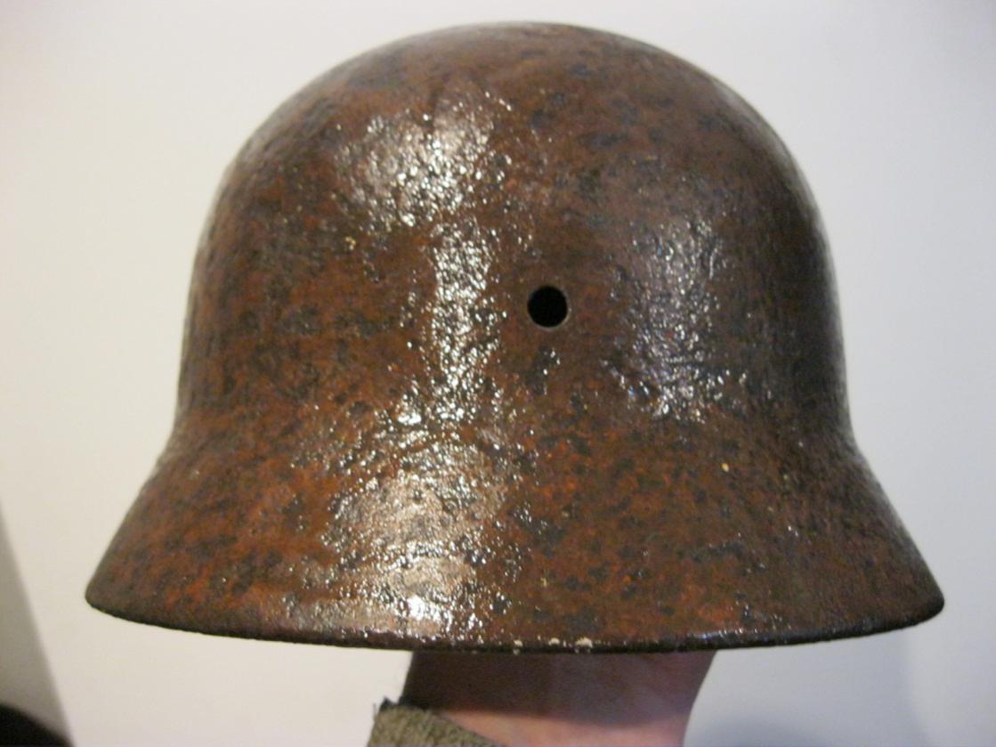

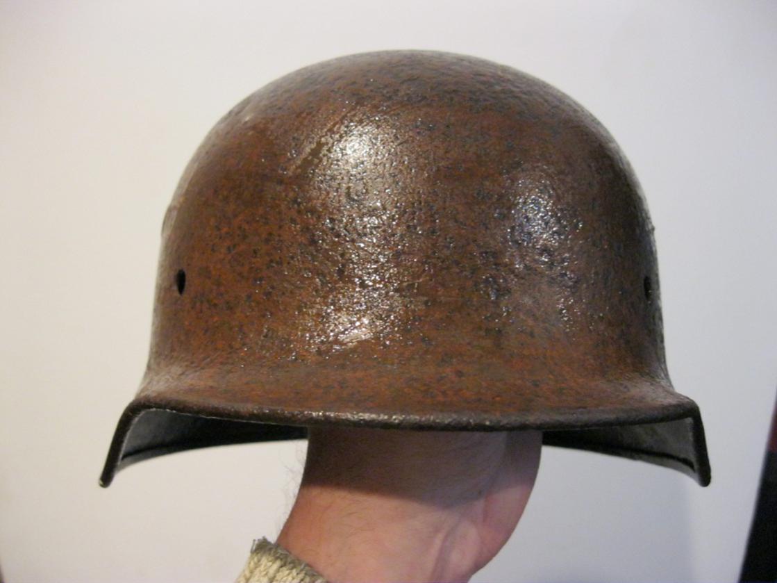

    Высмотрев и приобретя на форуме достойный (как мне показалось), для данного действия, горшок:
  4. Shpagin
    Shpagin Leutnant Клуб взаимопомощи
    2,724
    Location:
    Крым, Украина

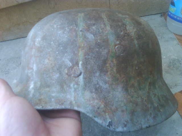

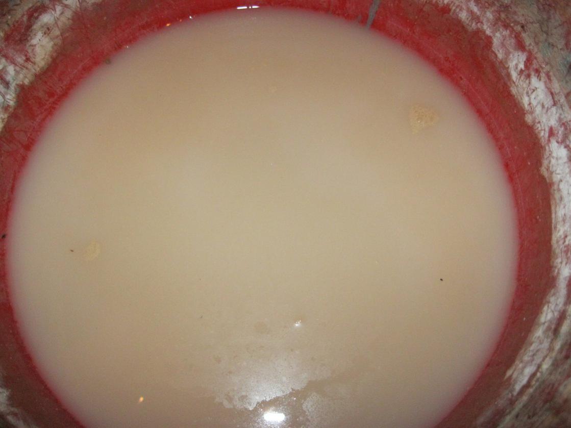

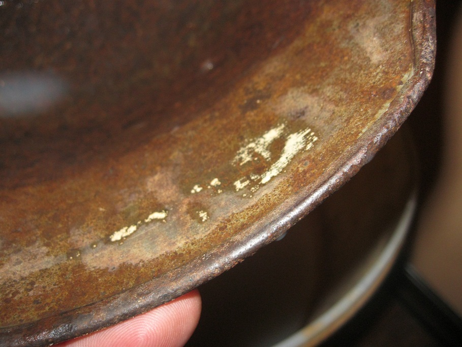

    Прежде всего, "заложил" его на пару суток в ведро с 50-80 граммами хоз. мыла (струганное). После прошествии времени, мне стало ясно, что "будет краска", причем немало. Раствор "потемнел" (на фото видно), мутный осадок и грязь (~1/5 ведра, на дне) не стал сюда выкладывать из эстетических соображений:
  5. Hetzer 88
    Hetzer 88 Stabsfeldwebel
    127
    17
    302
    2,240
    Location:
    Припять
    краски только что-то на каске не заметно
    General Vlasov and aleks 88 like this.

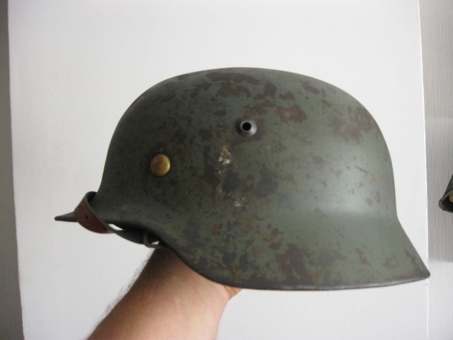

  6. Shpagin
    2,724
    Location:
    Крым, Украина

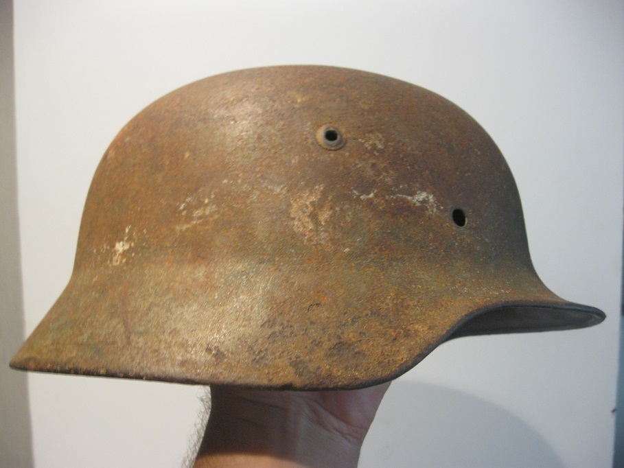

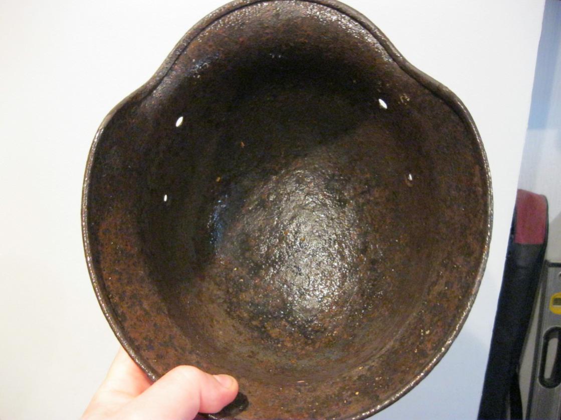

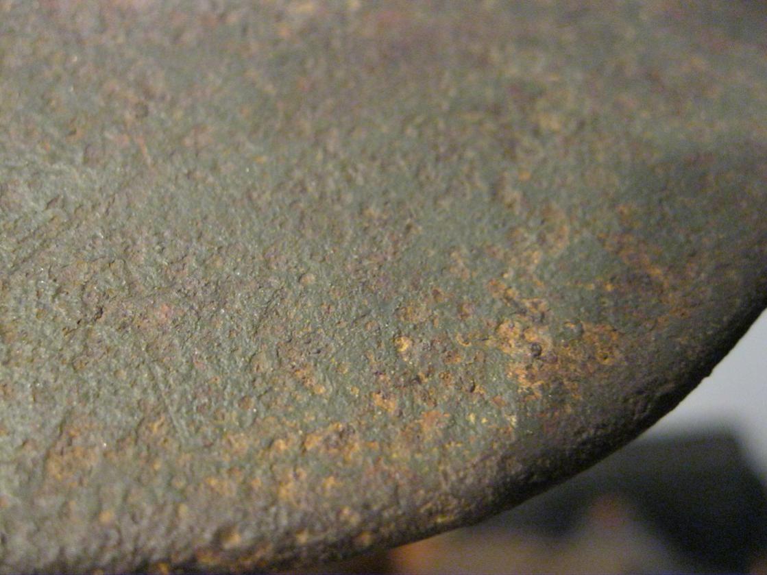

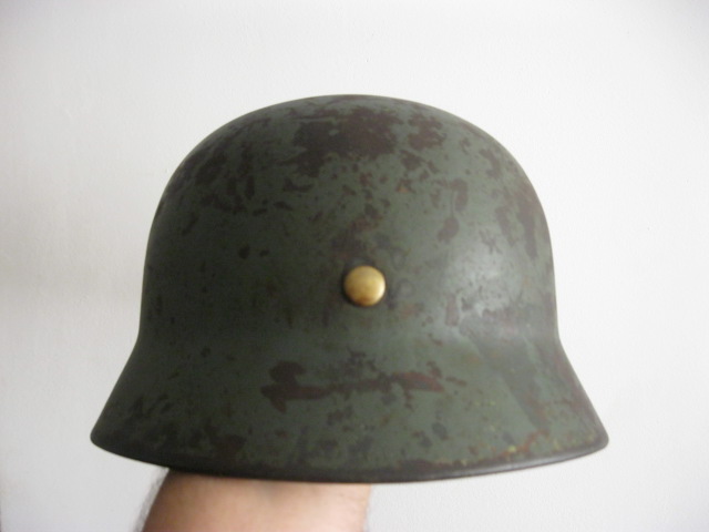

    Далее процесс пошел циклически по принципу "проявитель-закрепитель". Два ведра - новый мыльный раствор и слабая щавелевая кислота (100-150 грамм на ведро) с периодической мойкой чистой водой и парой легких обработок "утенком" (было немного известкового налета). После - окончательная мойка, сушка феном и консервация:

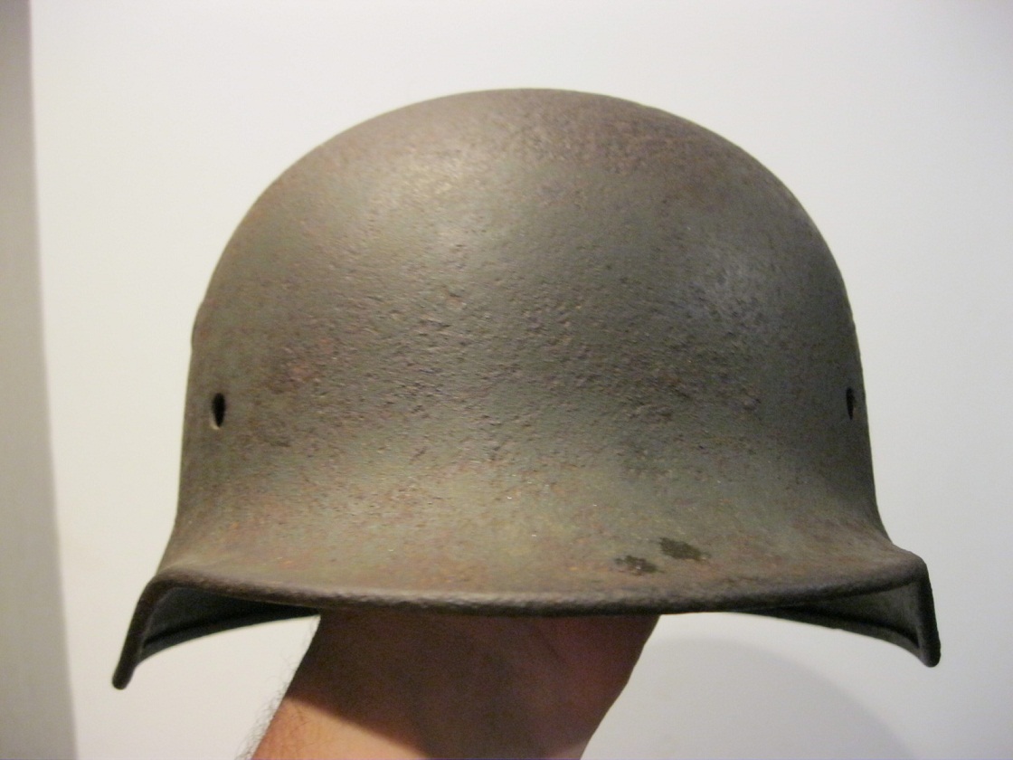

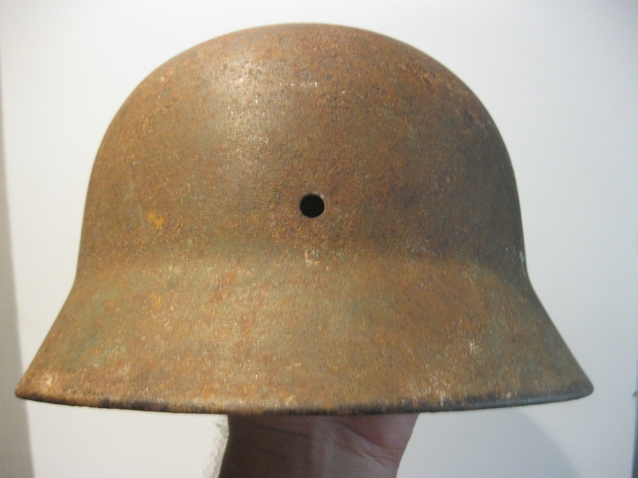

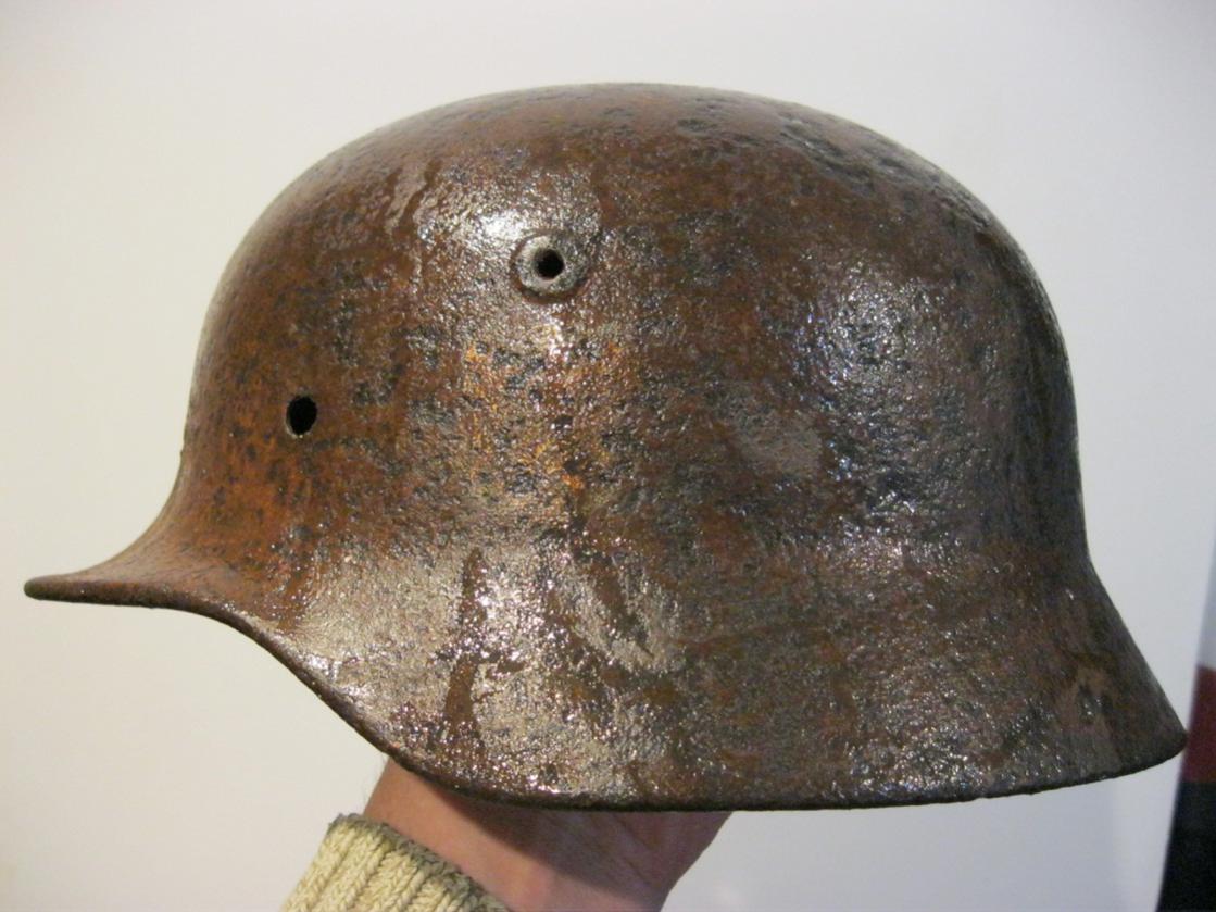

  18. Shpagin
    2,724
    Location:
    Крым, Украина

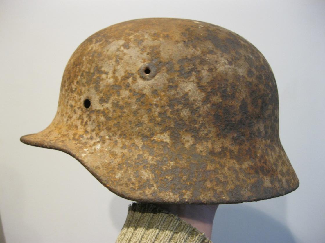

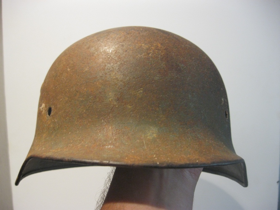

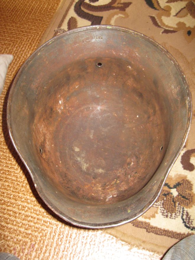

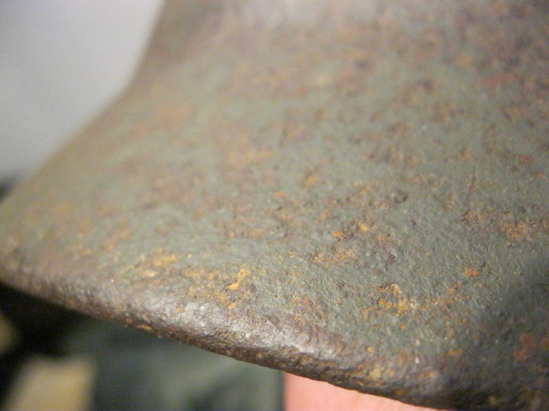

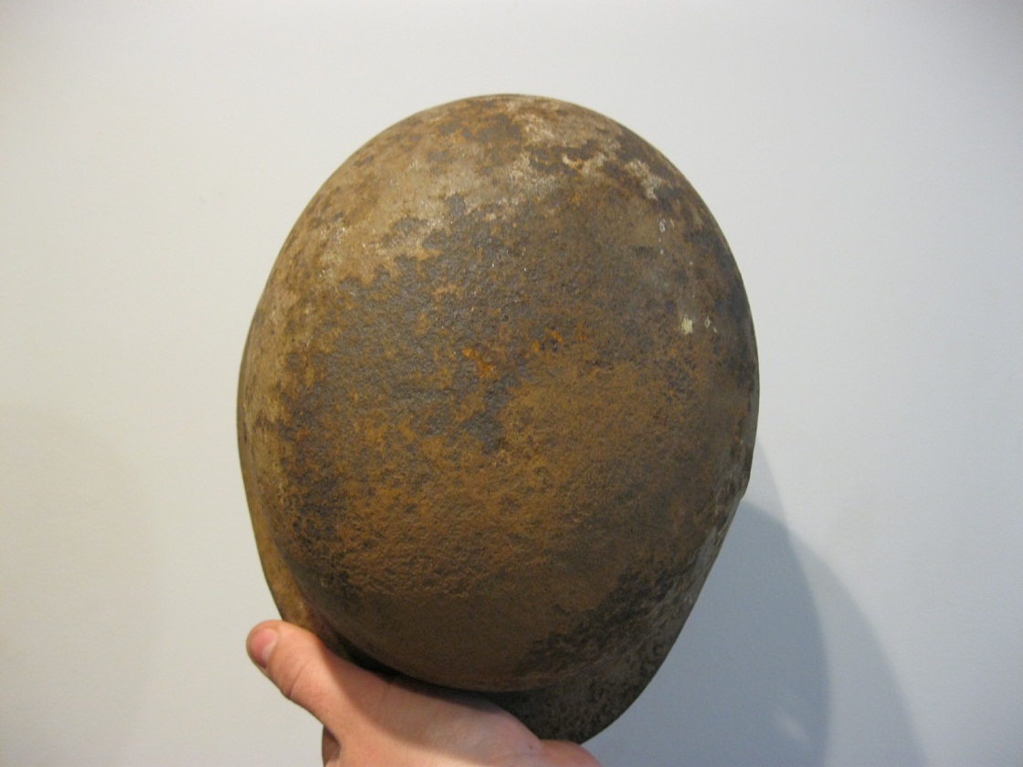

    Фоты потерялись (по известным причинам), поэтому восстанавливаю.

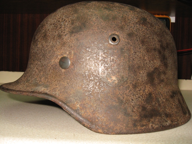

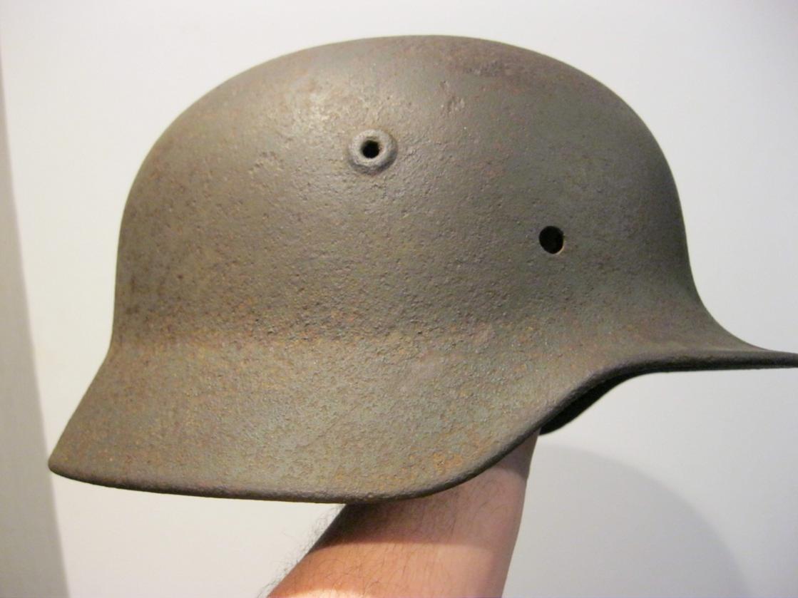

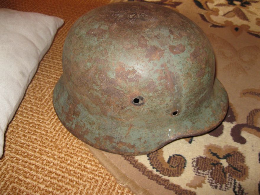

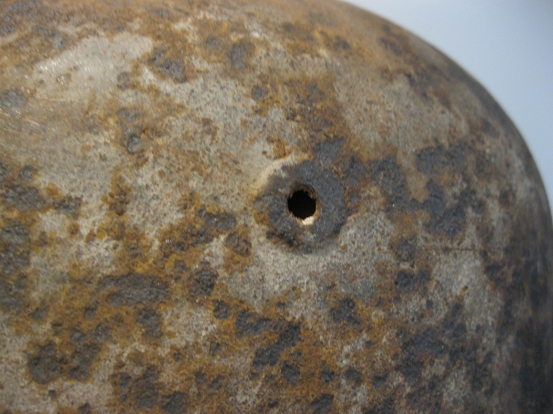

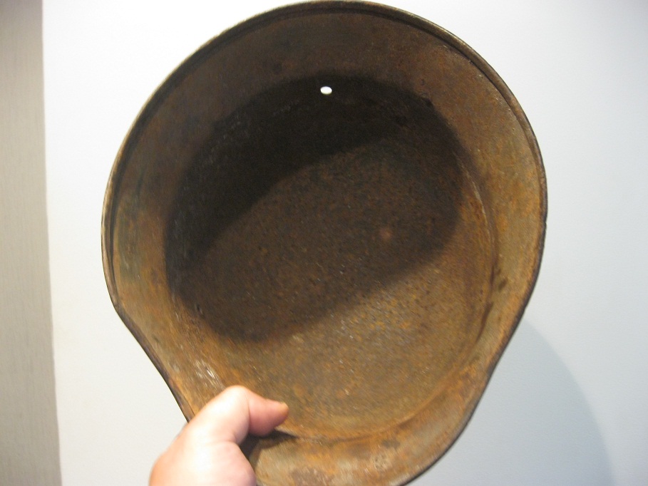

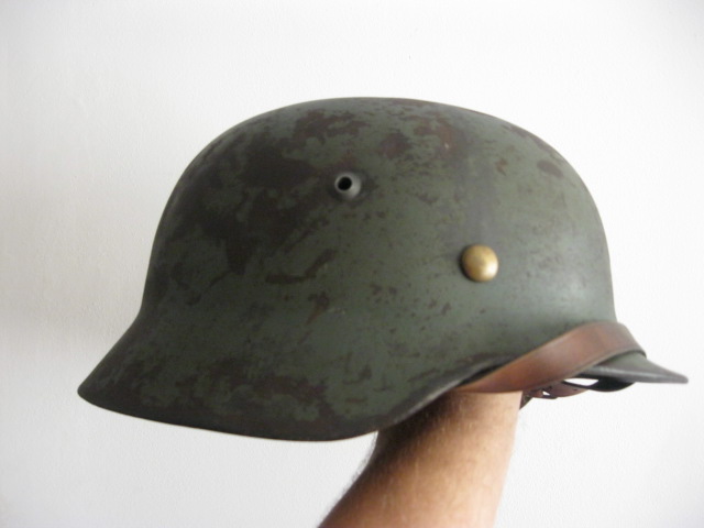

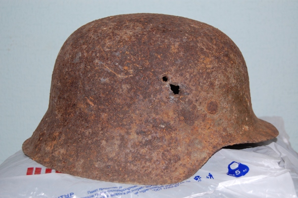

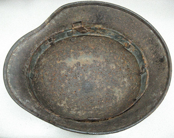

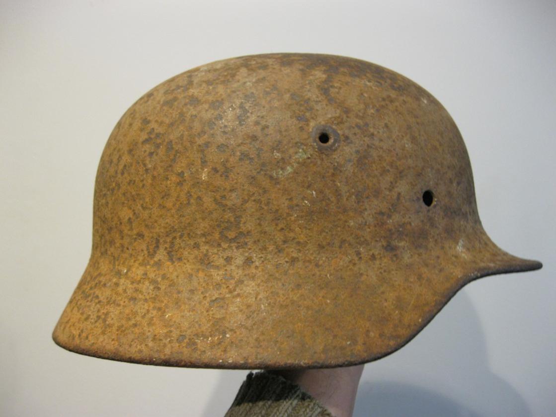

    Попал мне "полуфабрикатом"(3-4 фото), когда скинули фотографии "как нашли" (1-2 фото), то сам не поверил, что это одна и та же каска (5-7).
    Не кислотился, просто помыт.

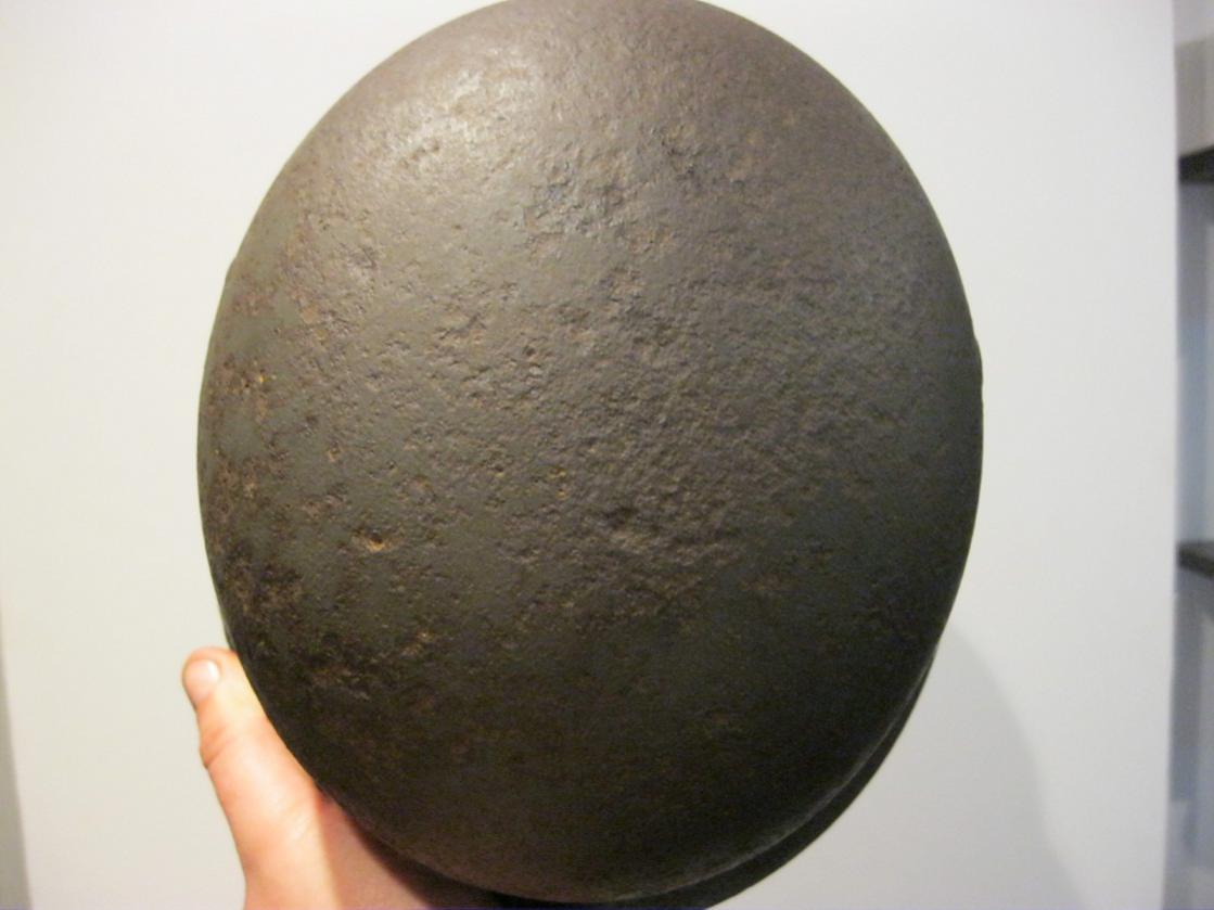

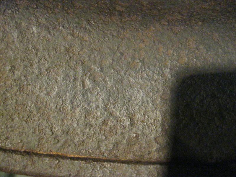

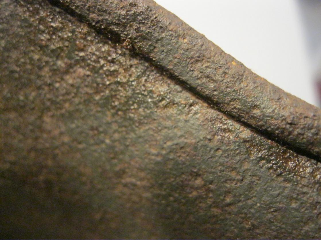

    Еще "вести с полей", для тех кто экспериментирует с мылом.
    Спрашивать стали, сам как-то не придавал значения, да и понятно и так вроде.
    В мыльном растворе на ГОЛОМ/СВЕЖЕМ металле образуется белый, легко смываемый налет. Где краска/ржа там его НЕ ОБРАЗУЕТСЯ.
    Это на заметку.
    Химию процесса не смотрел.
    На фото кто-то клейма тер до меня (свежий металл).
    P.S. Кстати, грунт под краской хорошо виден (была дискуссия по грунту)
