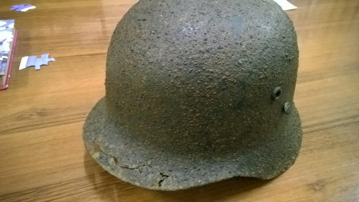

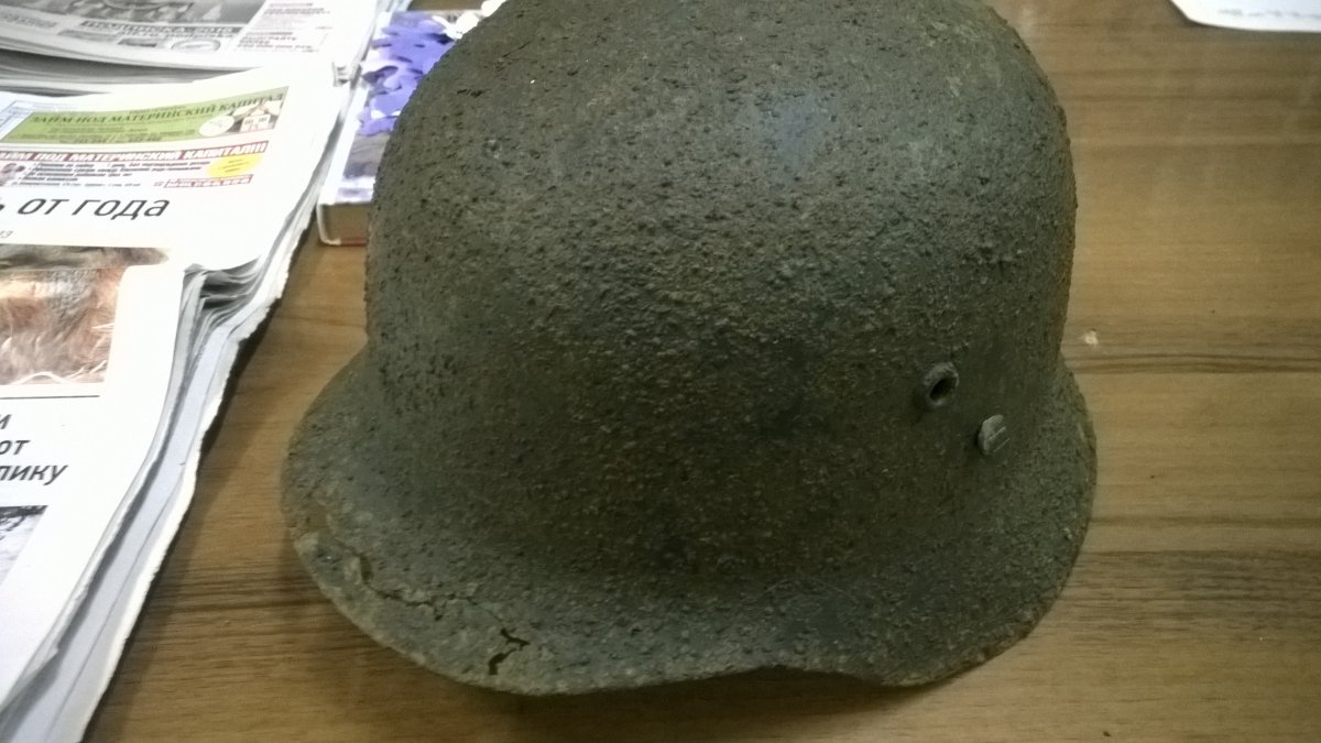

    Всем привет! Попала мне в руки каска М-37 и я решила в первый раз в жизни ее довести до ума. Не знаю, что получится, но попробовать можно. Естественно, так как я новичок, накопилась куча вопросов, но их решу. Самое главное, что делать с козырьком? Боюсь, уксус он не выдержит, холодной сваркой мучить его не хотела, да и не в курсе как сварка перенесет замачивание. Подскажите, что делать.

    если реставрировать-то очищайте до голого металла. что отвалится-то уже и не нужно. абсолютно все манипуляции нужно производить на чистом голом металле.

    когда вычистите-тогда уже можно ставить диагноз. но видится хороший шлем-с таким можно будет сваркой поработать

    Я просто боюсь, что козырь отвалится и как его восстанавливать тогда?

    Вам все равно надо труху убирать. по трухе нельзя ничего делать. потом можно латки ставить-варить-паять-и т.д.

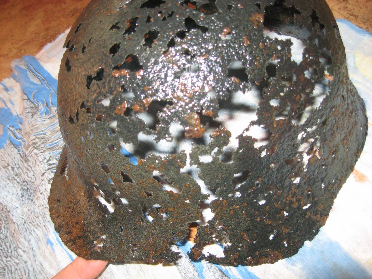

    там я так вижу-на кламмерах шляпки вроде уже нет

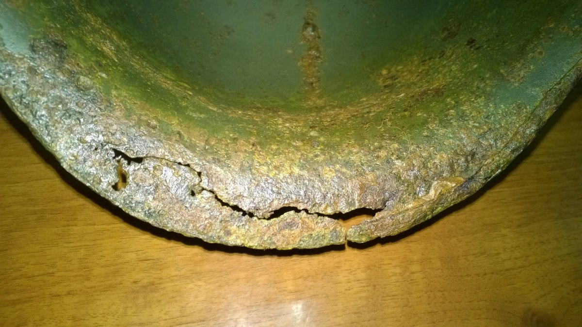

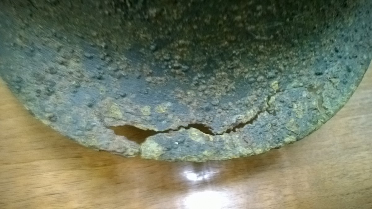

    не бойтесь.пробуйте. вокруг трещин еще много трухи уйдет. холодная сварка-на такую большую площадь-ни ни ни. сварка с латками

    А трещину, я так понимаю, можно обычной сваркой через маленькие расстояния и потом затереть или шлифовкой пройтись.

    ну если по простому-то да

    да-касочка хороша-если честно. трещины портят.

    щавелька не убирает ржавчину-она краску поднимает. я по фото вроде увидел следы щавельки на Вашей каске

    Только вода была и щетка немного. До последнего хотела краску сохранить... Не судьба!
