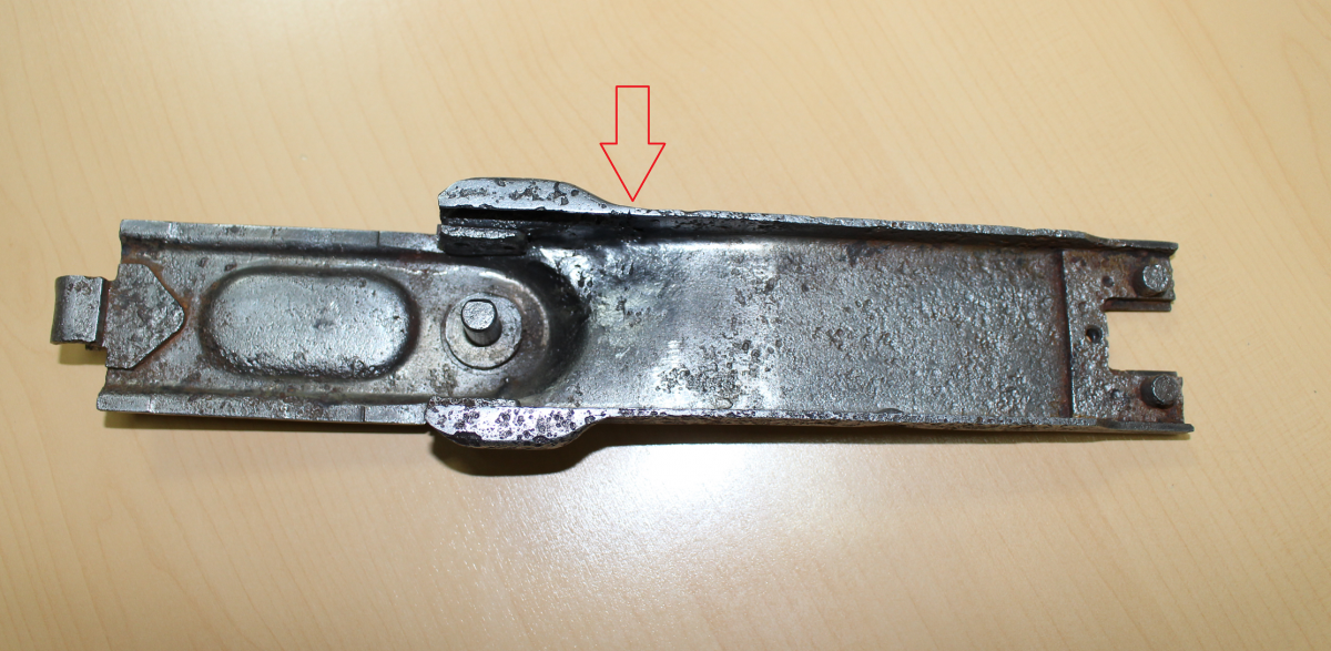

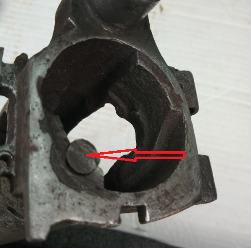

    Доброго, подскажите кто сталкивался как вынуть грамотно? штифт выбил..
  12. LAVERNE
    LAVERNE Obergefreiter
    -2
    96
    171
    77
    киевская обл
    я вынимал брал ведеху хадо она не сушит и хорошо проникает во внутрь немного утопил и постукивал по боку где штифт находиться. я вижу Вы уже обтачивали сделайте насечку с нутри штобы можно воротком с внутреней стороны помучился но вынул
    Andrew1965 подобається це.

    Камрады помогите с чертежом Защелки демфера если у кого есть
  14. бурбуль
    бурбуль Stabsgefreiter
    11
    203
    Приветствую.Обратный молоток подварить.
    jansar, Andrew1965 та fideleos подобається це.

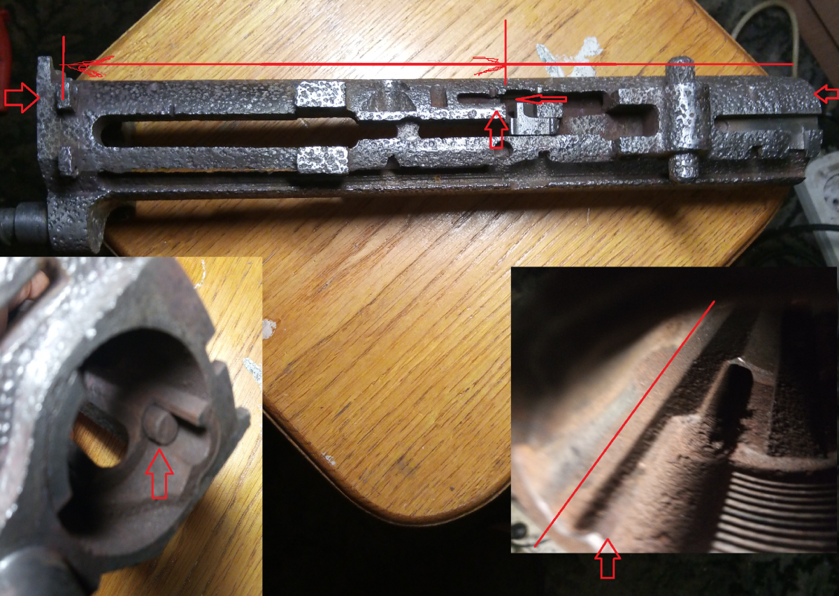

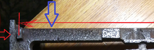

    Всем доброго, спасибо большое за ответы, с этой рамой все ясно вердикт обратный молоток....), вот еще она, подозреваю что ранняя, технологическое отверстие через всю раму, можно каким ни будь штоком просто выбить с торца рамы???

    Фото
  19. fideleos
    fideleos Leutnant
    65
    113
    1.994
    Ukraine
    Вам нужно залить толкатель ствола керосином или саляркой на недельку и потом пробовать двигать вперед - назад, по миллиметру, постоянно смачивая. Да, отверстие сквозное, длинным прутком, куском шомпола, можно выбивать.
    663 подобається це.

    Возьмите ведеху Хадо она не сушит и хорошо проникает уже испытал тоже посоветовали получилось.

    не забудьте вытянуть ограничительный шплинт для толкателя

    если это он, то я выбил))

    Пробую, аж звинит, такое впечетление шо сидит намертво.... залил..

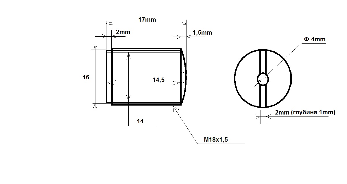

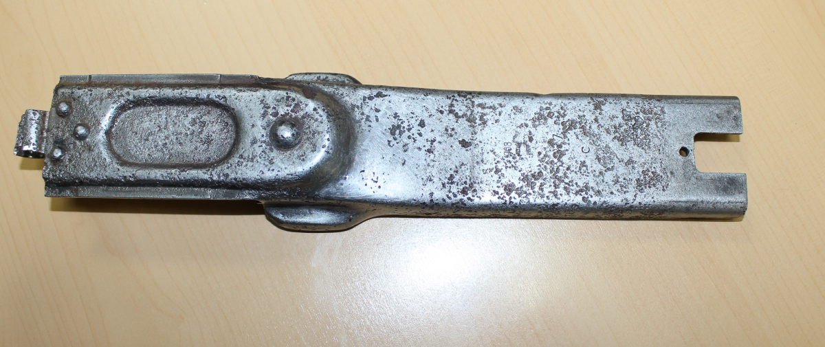

    Добрый день! Ребята выручайте нужен чертеж пробок, завтра хочу отдать в работу, на выходных собрать механизм сошек

    Примерно так.
