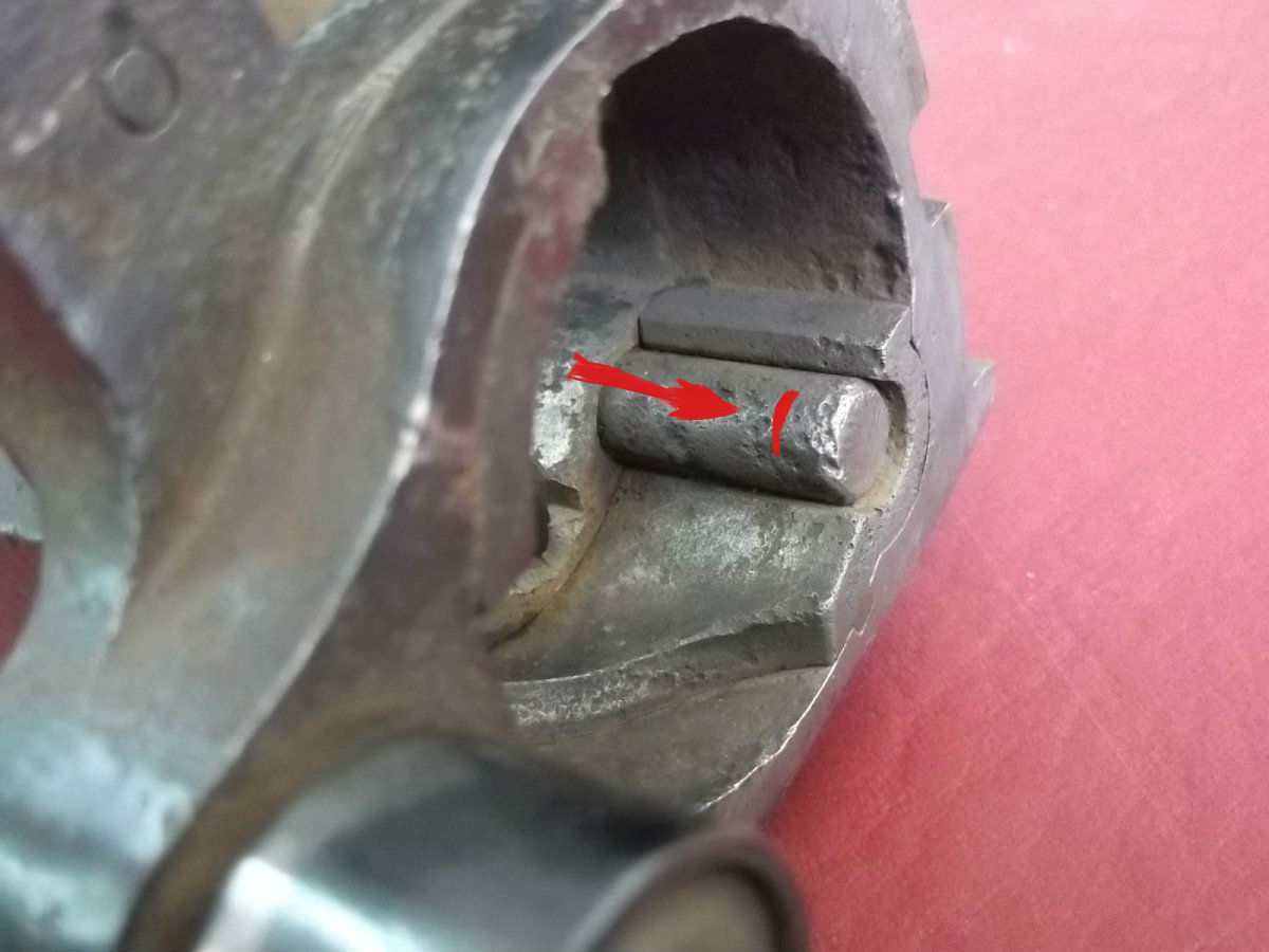

    Из своего опыта - керосин вам мало что даст, у меня месяца три рама и кожух кисли, пока не нагрел паяльной лампой ничего не отошло...... Сверлить не спешите, после прогрева выйдут все штифты при помощи выколотки...
    Хорошо бы глянуть на сам агрегат, в связи с этим советую Вам создать свою тему по реставрации МГ, там вы сможете задавать интересующие Вас вопросы, а не здесь..... ну а мы поможем чем сможем :beer:

    После нагрева паяльной лампы пружина как себя чувствует? и не "отпустится" подаватель? кроме этого там приклёпаны калёные поворотные направляющие для затвора ... Скорей всего это будет крайний метод.

    Пружина, как и любой термообработанный металл, после сильного нагрева отпускается.

    А ещё я пробовал обратно подкалить эти пружины. Нет больше пружин, как не старался при нажатии рассыпаются. Нагрев делает своё дело, это как побочный эффект. При чём замечу ещё ни одну пружину не спас. Больше деталей с пружинами не грею и другим не советую, если конечно пружин не жаль.

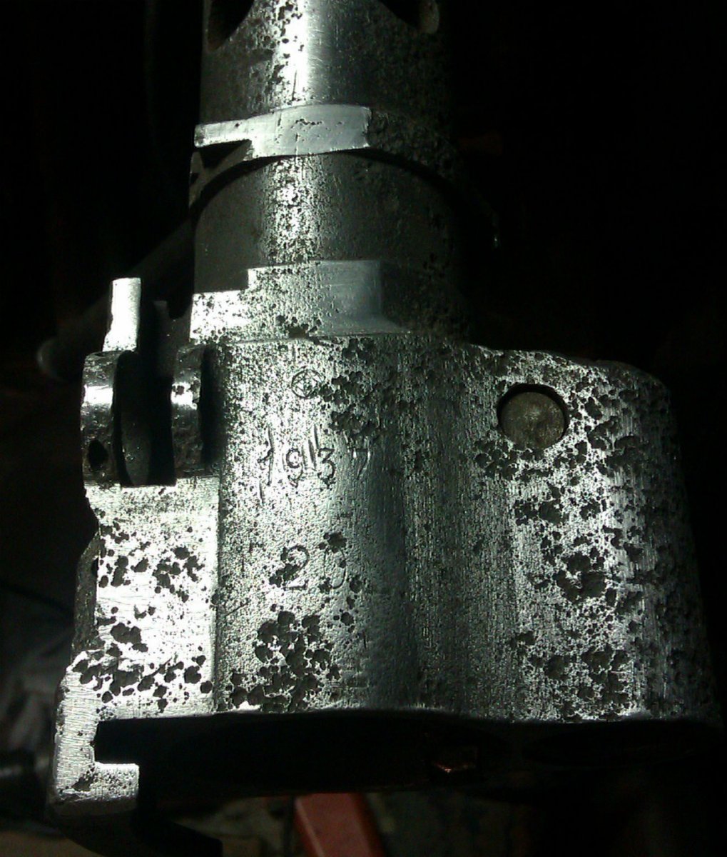

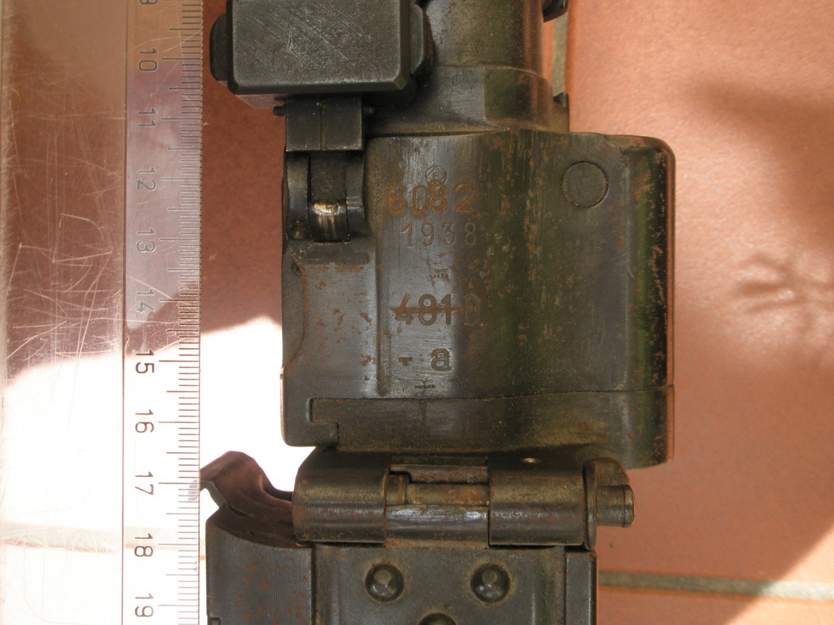

    Рома, а как это понимать? ;) На моем, как не крути, двузначный номер, да и букв не просматривается.... Внизу пару птичек и все....

    Вот брат близнец, только на год старше. И имеет 4-х значный номер.
    Цитата:
    "В начале 30-х годов отдел развития вооружений рейхсвера обратился к руководству оберндорфской оружейной фирмы Mauser-Werke A.G. с выгодным заказом на проведение модернизации MG-30. И уже в конце 1932 года Mauser-Werke предложила военным заказчикам две новые, сделанные в Швейцарии на фирме Metallwarenfabrik Kreuzlingen A.G., модели лёгких ручных пулемётов с магазинным питанием MV-1931 и MG-32. Спустя год им суждено было слиться воедино и стать пулемётом, наречённым впоследствии «классикой» мирового оружейного дела - 7,92-мм MG-34 (Maschinengewehr 34). в 1936-37 гг. пулемёт проходит широкомасштабные войсковые испытания, а с 24 января 1939 года официально принимается на вооружение вермахта."

    Скорей всего ваш кожух из первых опытных образцов.
    Вам его так и определили в вашей теме https://reibert.info/threads/restavriruem-mg-34.300620/

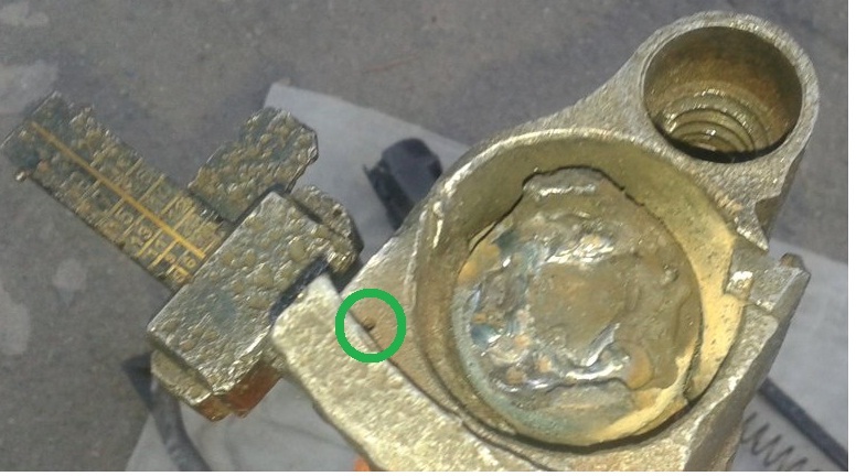

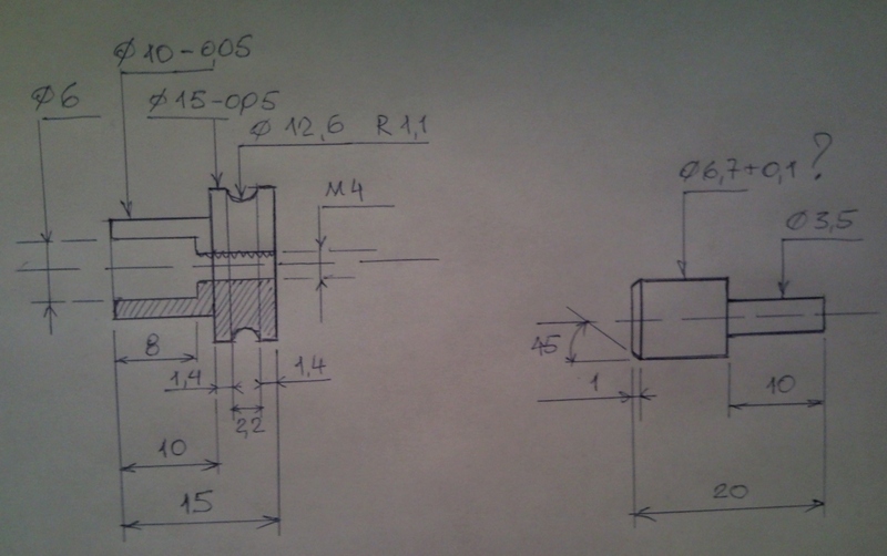

    Кстати, поделитесь чертежом втулки стойки прицела.

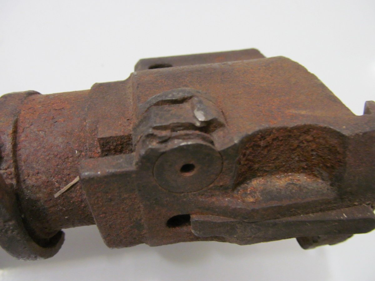

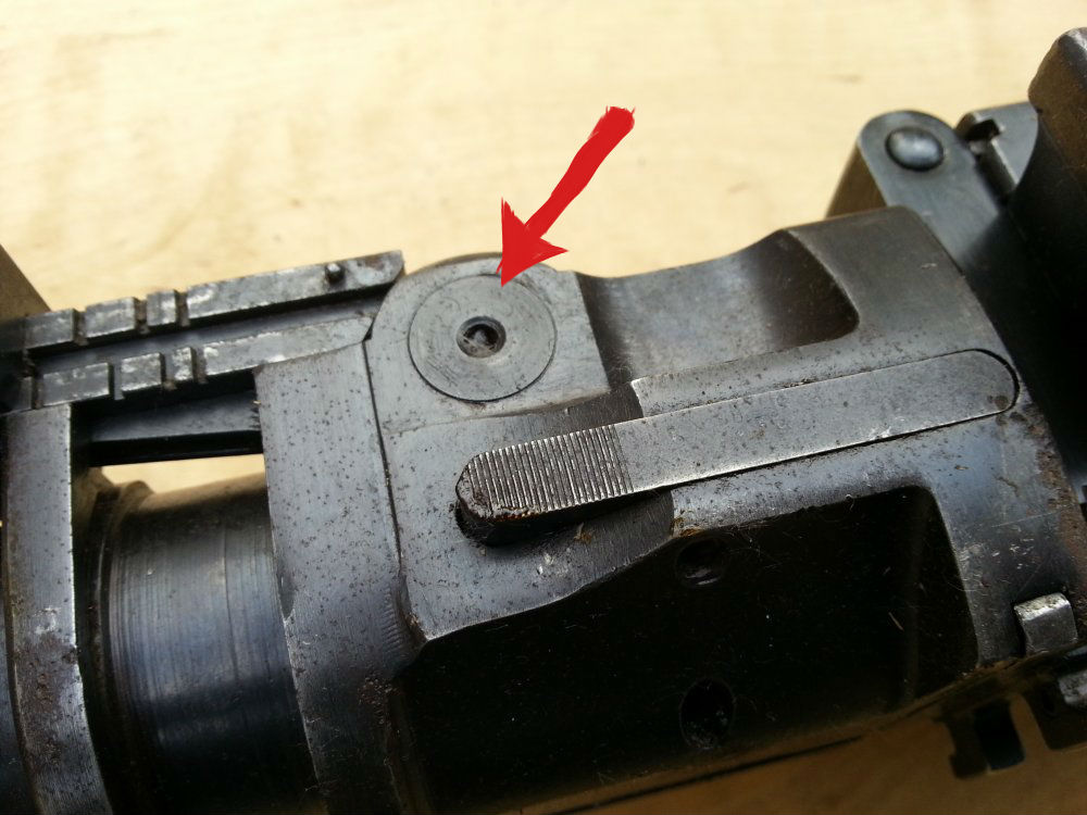

    Ёхан спасибо:), ты как будто читаешь мои мысли затронув это место. Интересуюсь как выдерернуть эту втулку(ось ля прицела) шплинт удерживающий я уже выбил - сидит крепко, как поступить дальше?

    Скорей всего высверливать. А вообще должна вылазить, если закрутить в нее винт длиной около 20мм, но это маловероятно.

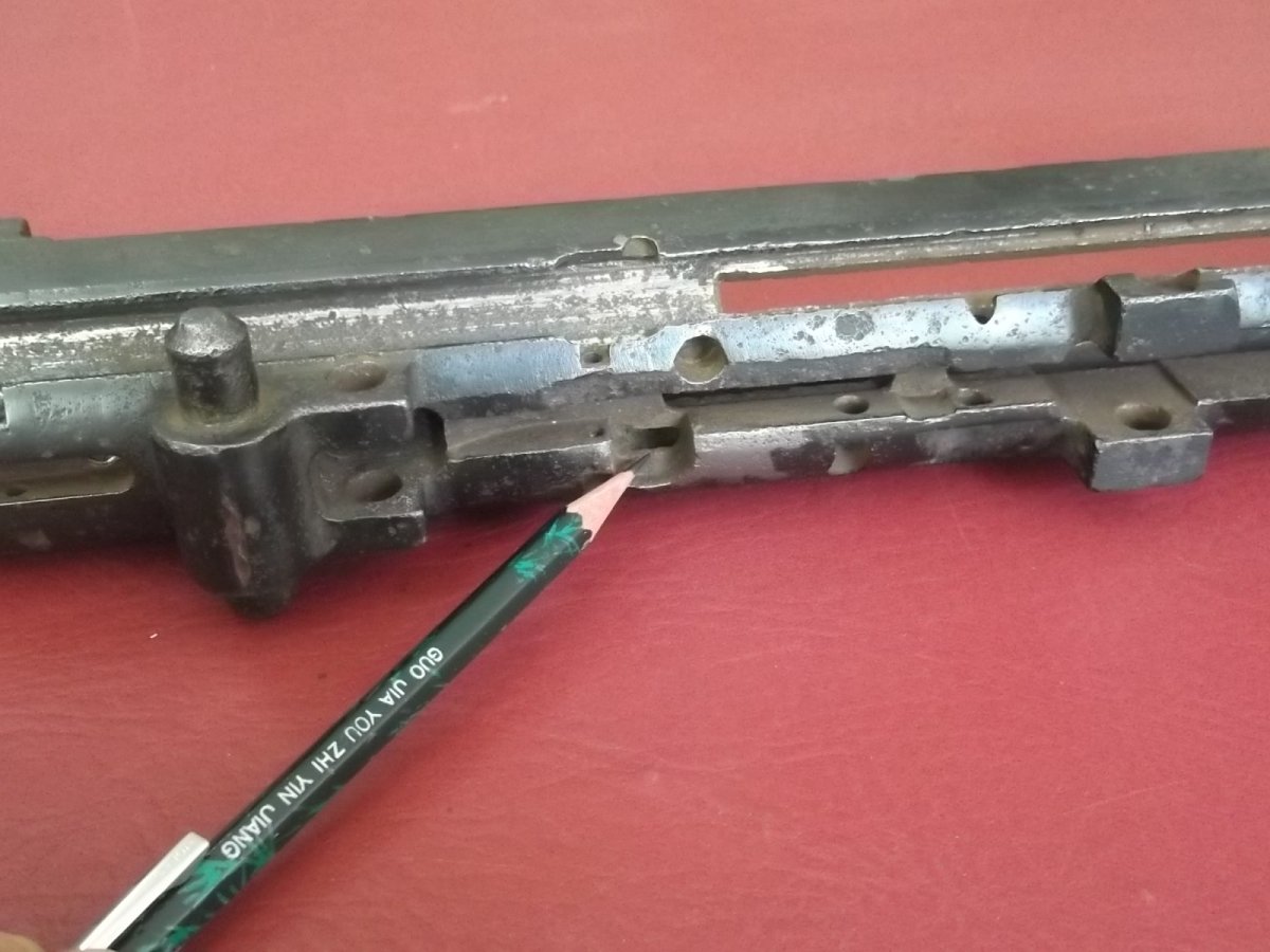

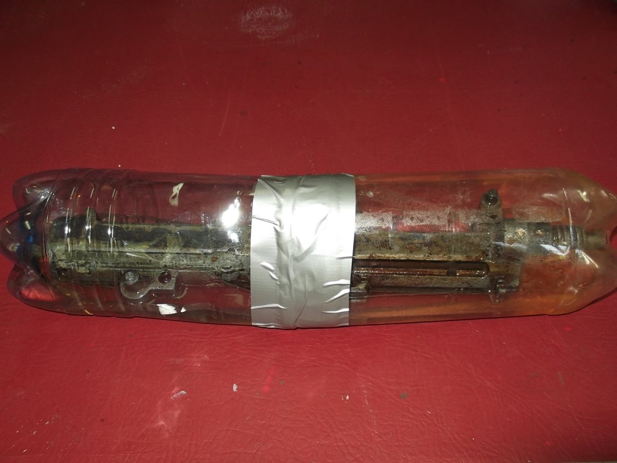

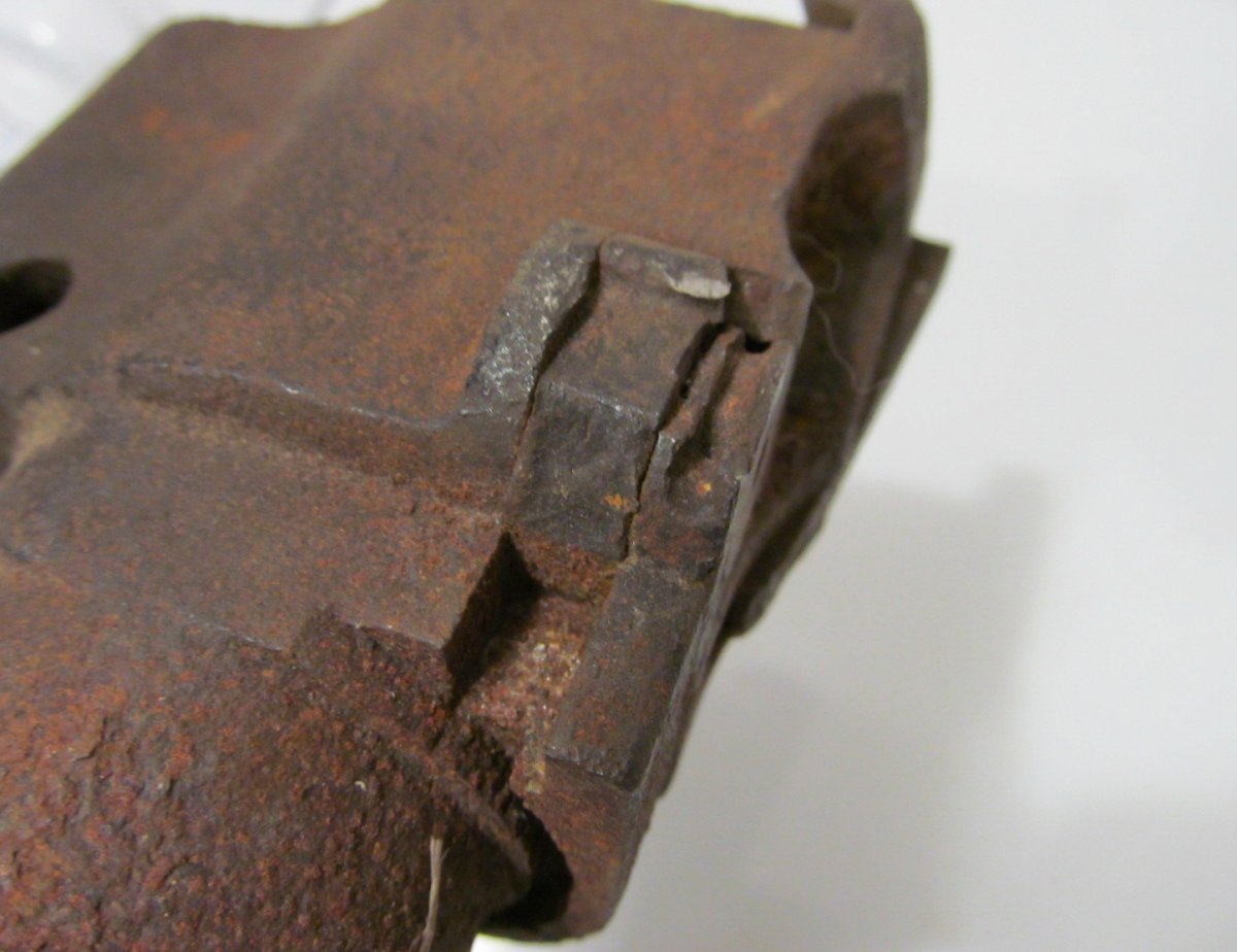

    На праздник День Независимости произошло чудо, она пошла. Так что у меня праздник был в двойне:D. До этого работал по интуиции, лупил молотком по ней со всей мощи, аж арматурина расклепалась и приходилось подтачивать несколько раз DSCF3911.JPG Арматурина не выдерживает расклёпывается металл, а толкателю хоть бы хны:D
    DSCF3909.JPG Современем она на милиметр опустилась в низ и тут я понял что уже есть микротрещины в этой сплошной внутренней ржавчине, а это значит что уксус может проникнуть в трещены. Сразу пришло в голову идея высверлить шплинт, чтоб больше было проникновения уксуса во внутрь.
    DSCF3910.JPG К тому же с обратной стороны есть к счастью дополнительное отверстие для смазки, а в моём случае для уксуса;)
    DSCF3915.JPG Пришлось поместил в такой вот КОЛАЙДЕР:D, а то уксус сильно воняет в этой летней жаре. Несколько недель томительного ожидания с переодичестим постукиванием по этому толкательному штырю и вот наконец произошло чудо. Всё цело, разбирается и извлекается, что толкатель, что пружина.
    Что на счёт прицела то сама стойка проварачивается, а ось извлечь немогу:confused:

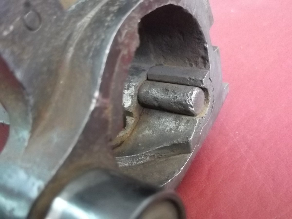

  16. mushichok
    mushichok General-major Клуб взаимопомощи
    231
    372
    6.592

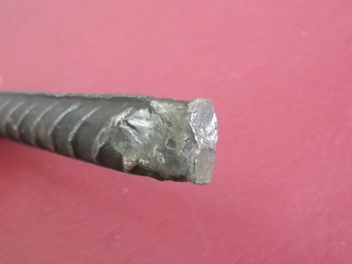

    Подскажите как? Вот что у меня. Пытаясь выбить штифт, отбил верхнюю часть (ухо) вместе со штифтом. Бью по оси - не выходит, хотя вроде как сама ось шевелится. Нашел винт, по резьбе прогнал, но толщина винта и шаг резьбы не дают уверенности что винтом можно выдавит ось, т.к. при выбивании гнется арматура.
    Основание приц. планки вообще не шевелится. Ни вперед ни назад. :(
    Нагревание, замачивание, заливание не помогает.

  17. fideleos
    fideleos Leutnant
    65
    113
    1.994
    Ukraine
    Сам очень долго пытался выбить, пока не плюнул и не высверлил.

  18. fideleos
    fideleos Leutnant
    65
    113
    1.994
    Ukraine
    Что самое интересное, даже после высверливания оси, кольцо прицела тоже не хотело выходить.
    Пришлось его просверлить через две стенки и выламывать по частям. :(

    alex-kv сохран короба не плох.... То что толкатель пошел, это не чудо, это закономерность и следствие насилия над пациентом, но то, что сдвинулся - это уже гуд.
    Уксус, хм... :eek: как вспомню, брррр..... (всего один раз было, потом вылил и больше эту мерзость не использую)
    Вобщем так, пружине там по любому кабздец (она ржавая и по ходу это она держит толкатель, возможно еще и треснута), так что не заморачивайся, грей штифт и выбивай выколоткой.... потом обильно залей ВД-40 на пару дней. Затем на краю толкателя сделай запил, потом наставку (типа длинной отвертки, заточки, стамески) вставишь в этот запил и через короб молоточком тук-тук, выйдет на раз два. Внутри почистишь спицей с загнутым кончиком, что бы зацепить остатки пружины. Поняно ?
    На счет оси - ну вы парни изверги, так над вещами измываться o_O я в шоке..... запомните, если деталь не идет, бить-колотить по ней НЕЛЬЗЯ, сломается 100 % ..... Со своей осью так же долго мучался, однако мне удалось расшевелить и ось и стойку. Саму ось наживил на метчик, самой стойкой делал "туда-сюда" пока не поймал положение, при котором эта ось выходит, после чего только вытащил :cool:
    mushichok следов замачивания, прогрева и д.т, я не вижу (предмет даже от ржавчины не откислочен) скорее всего, что вы пациента насиловали так, на сухую :D, результат на лицо....
    Останнє редагування: 31 сер 2015

    Согласен, уксус вонючая вещь но чистит замечательно. Всё у меня разбирается, извлекается и пружина совершенно даже целая, пружинит отлично. Вылетела вместе с толкателем как ракета. Я же говорю - спружинила 24 числа:Dпо углах помещения потом их искал, хорошо что не в лицо. По телеку парад показывают, а я на карачках детальки разыскиваю. До этого по чуть-чуть штырь опускался от постукивания каждым разом когда раму извлекал из уксуса. И когда дошол почти до конца, я даже не надеялся его извлечь, думал вот последний удар и он заподлицо будет с отверстием, а вышло наоборот. Срани там внутри было... ну и от уксуса вся эта бяка и размякла. Правильно сказал fideleos - разбухшая ржавчина с окалиной делает своё. Вообщем справился с этой задачей.
    Спасибо ещё большое fideleos за детальный чертёж оськи. Теперь по такому же сценарию(уксус и постукивание)буду оську извлекать, чертёж и представление о ней имею:).

    Примерно так отмачивал гайку на немецкой складной лопатке, только вместо уксуса использовал соляную кислоту.
    Со шприца заливал утром, вечером отработавшую вытягивал шприцом и заново заливал. Раскрутил примерно на 3-й день.
    А по кожуху еще могут быть проблемы с гнетком стойки прицела, тоже не слабо закисает. Правда есть технологическое отверстие, через которое его можно выбить.
