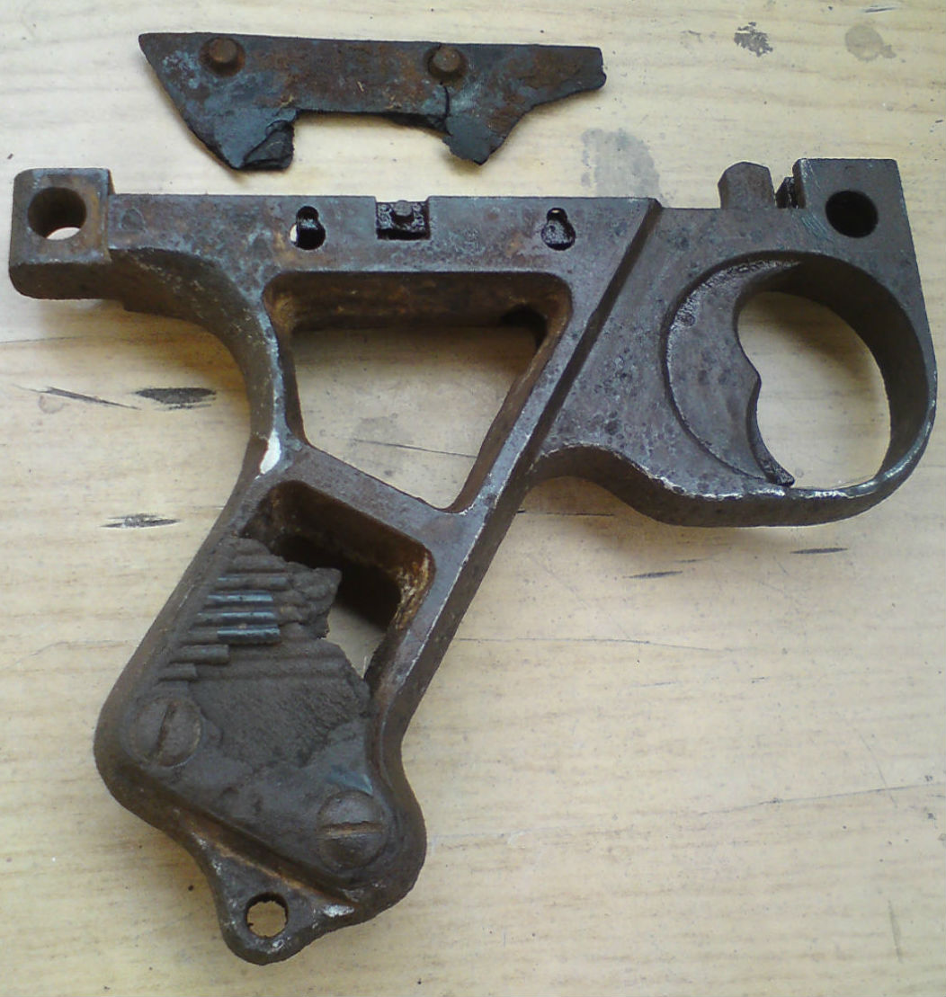

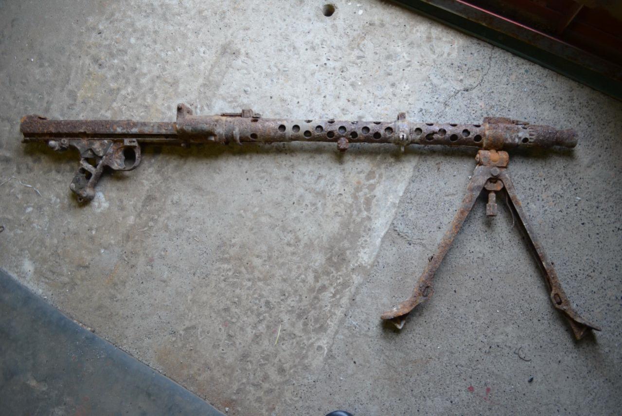

    [​IMG] Приветствую камрады!

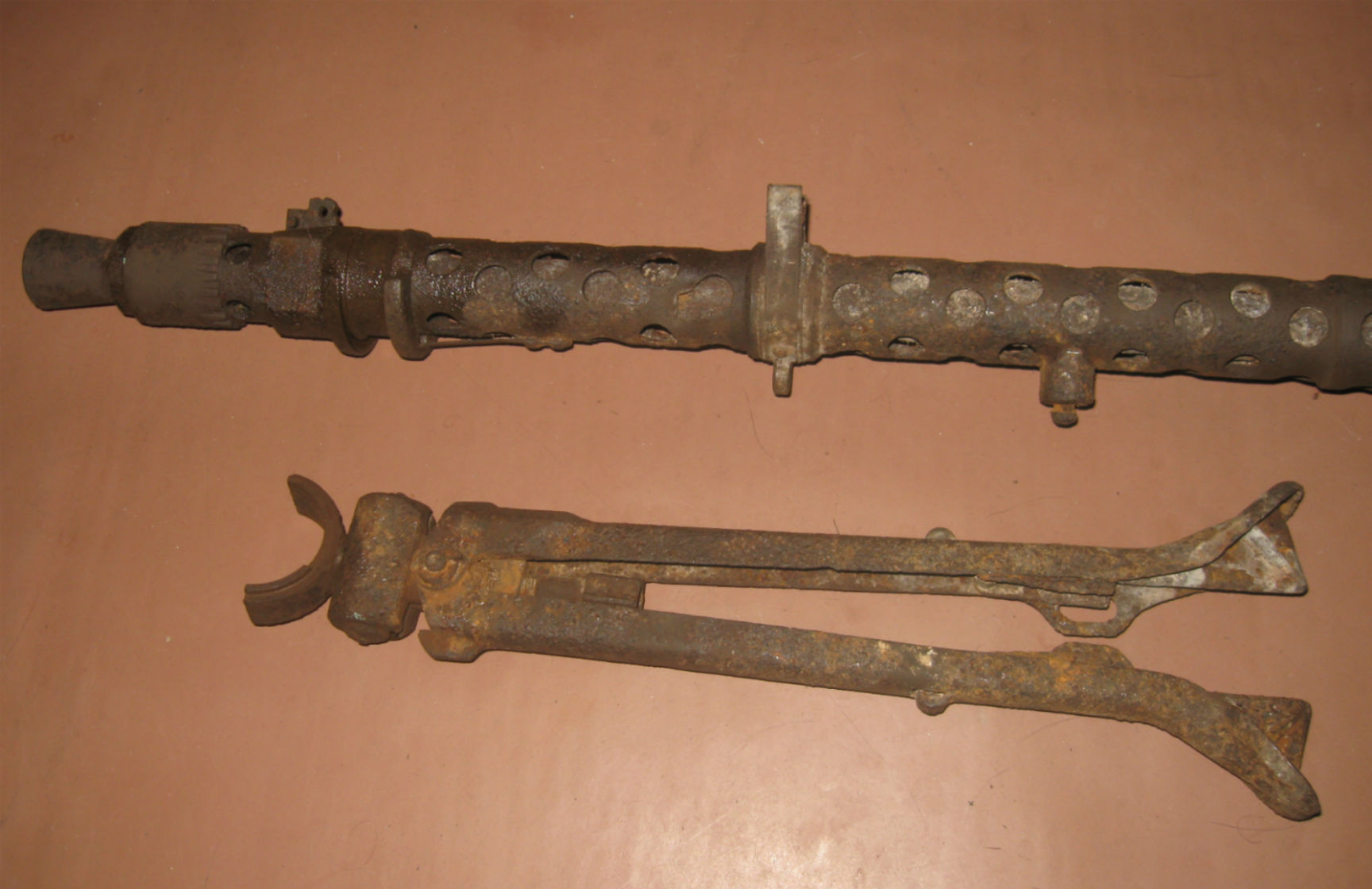

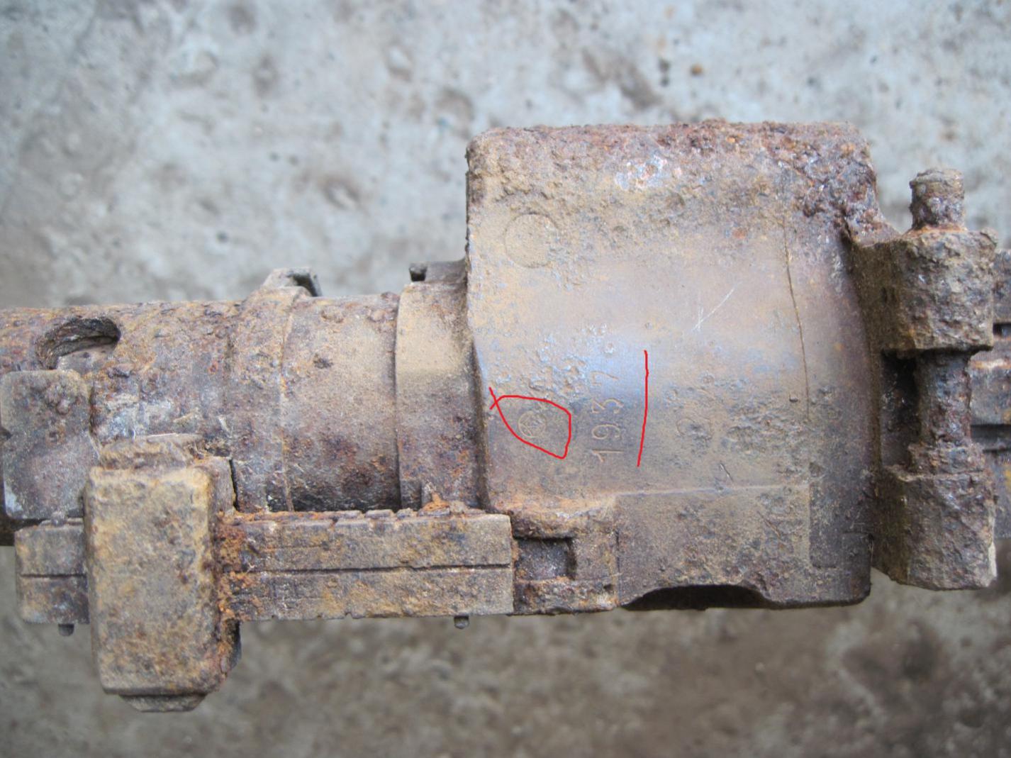

    По случаю приобрел такой вот копаный MG-34 1937 года, который, не так давно, поднят камрадами на Никопольском плацдарме. Есть желание восстановить под ММГ....
    Общее состояние железа на 4+, есть незначительные повреждения кожуха от осколков, кожух ровный. Общая коррозия металла.
    На первый взгляд нехватает некоторых основных частей - крышки короба, ручки перезаряжания, приемника подачи ленты, приклада.....
    В настоящее время постукиванием снял поверхностную ржу, да замочил двигающиеся детали ВД-40...
    Продолжение следует, пока изучаю мат.часть .......

  3. A10A
    A10A General-leutnant
    23,971
    Location:
    Київ, Україна
    ...Чисто ранний 34-й от "Рейнметалл А.Г.", есть чему позавидовать...
    :smile_12::D
    663, HIVIS, lok185 and 1 other person like this.

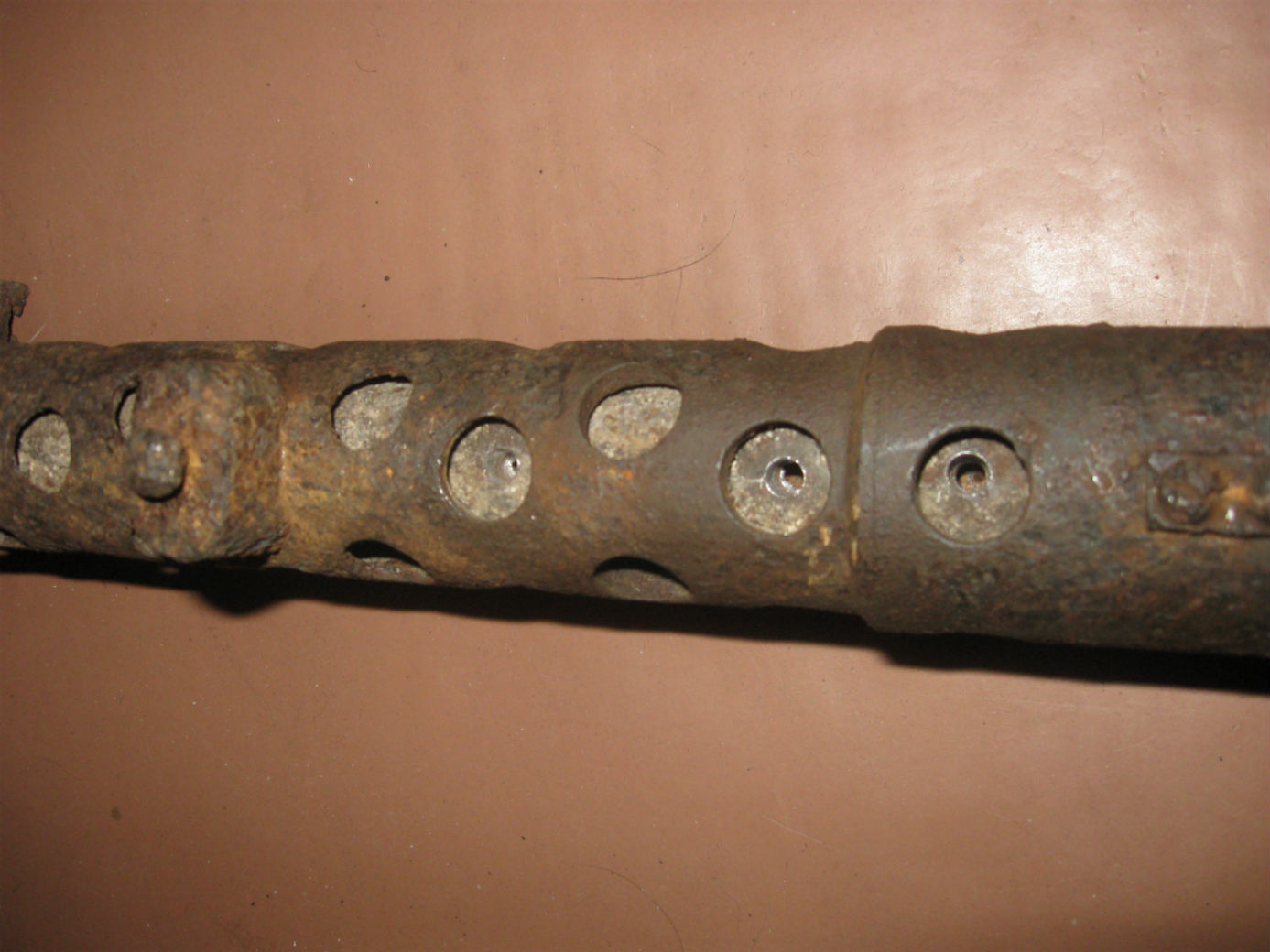

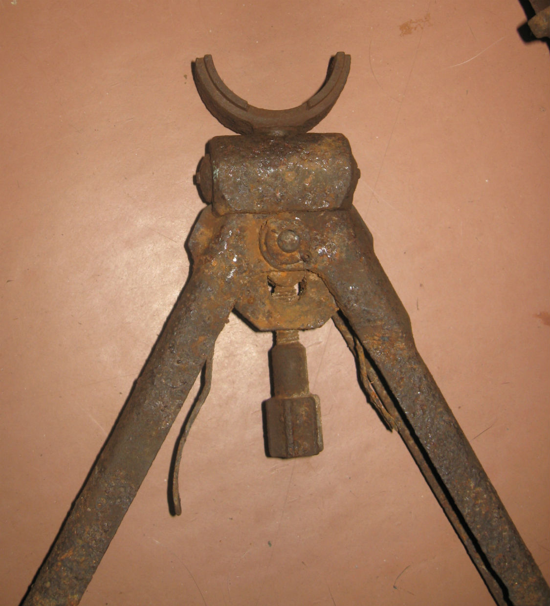

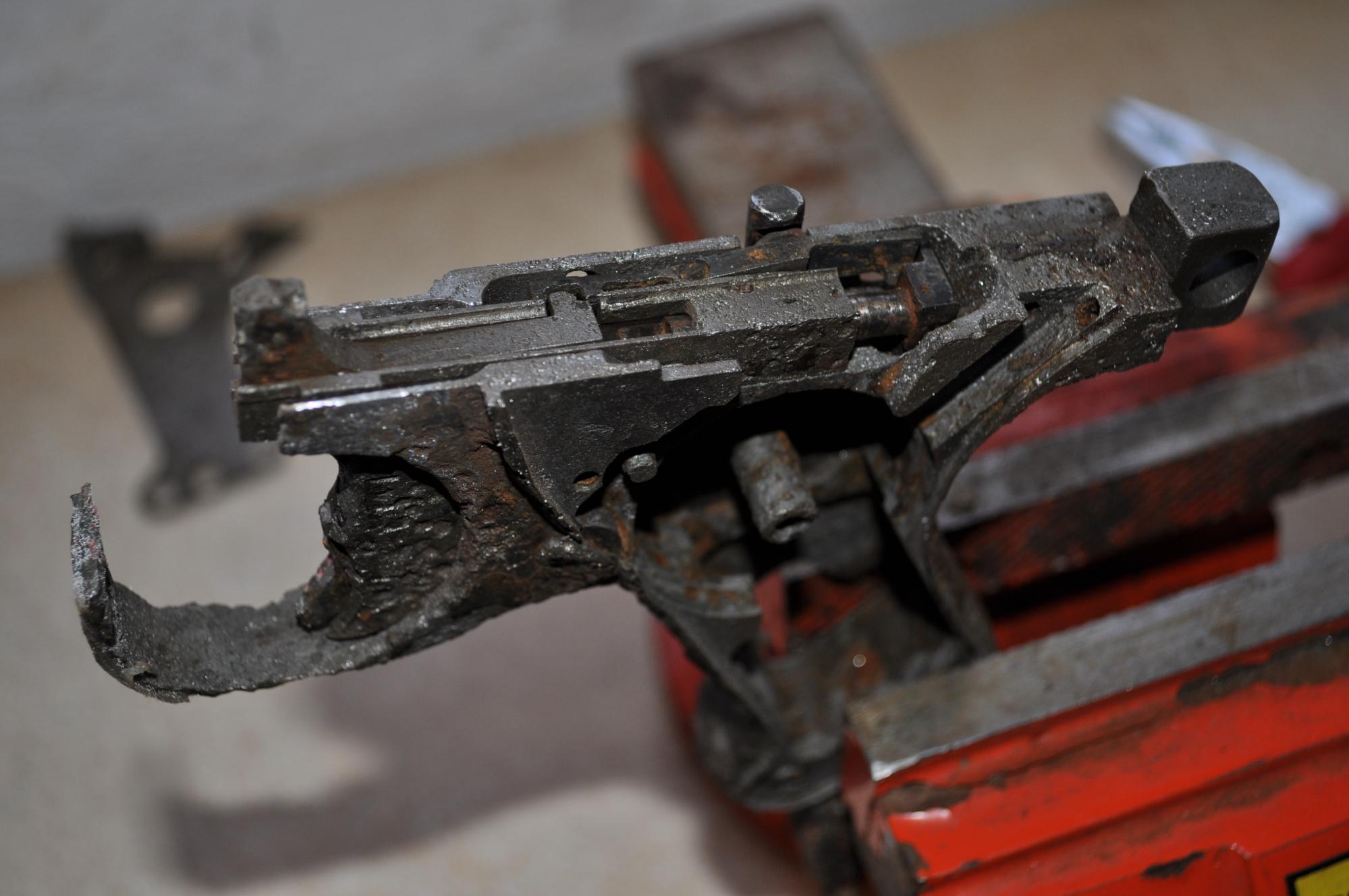

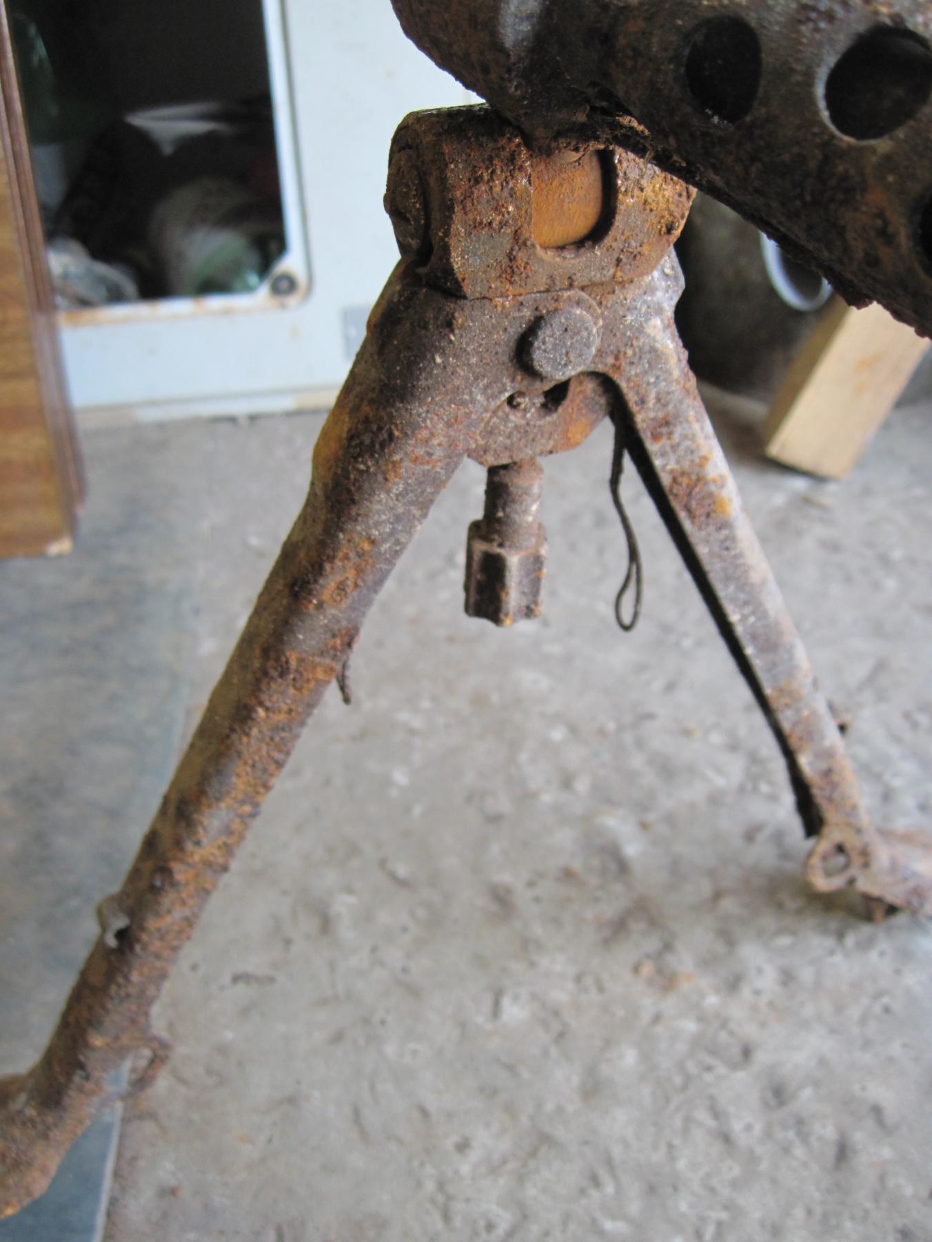

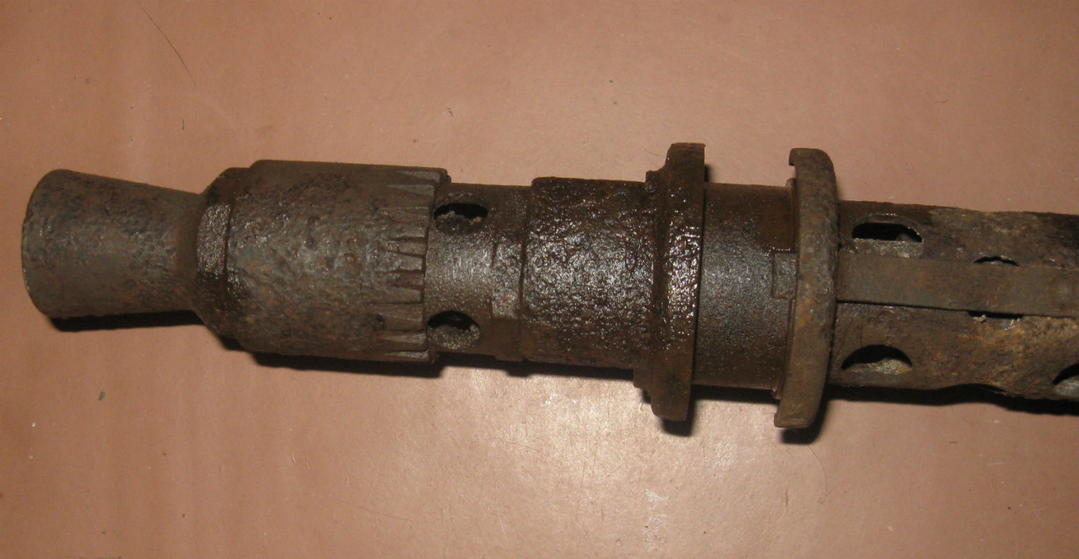

    Сегодня снял защелку надульника и основание мушки предварительно выбив с данных деталей штифты, после чего снял сошки при нажатой защелке (защелка сошек оказалась довольно бодрая, пружинит)........
    Юрист, tankis, 663 and 5 others like this.

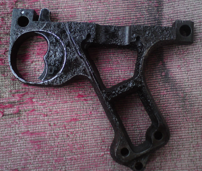

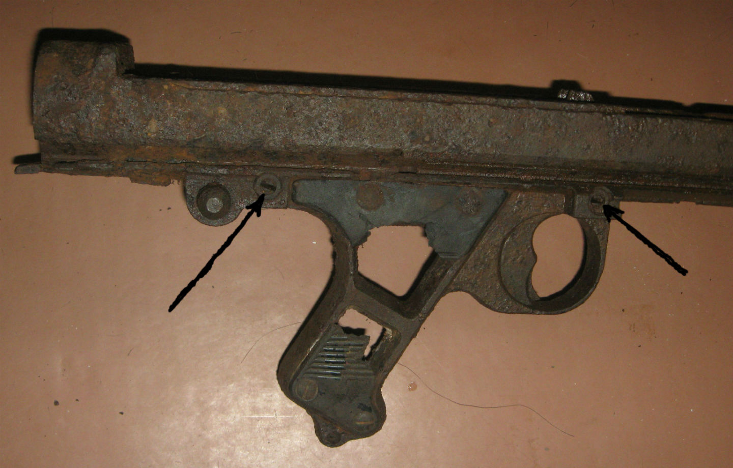

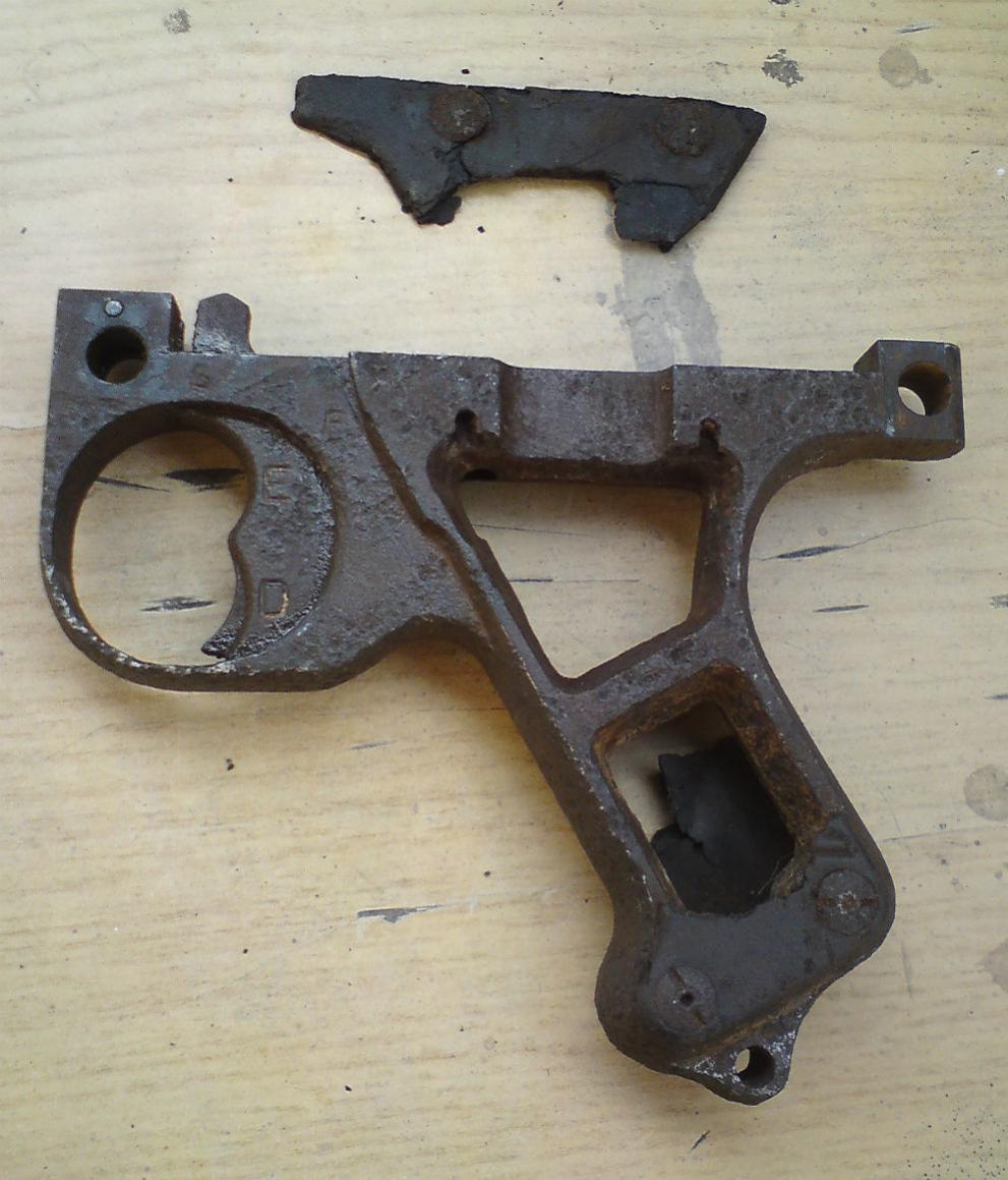

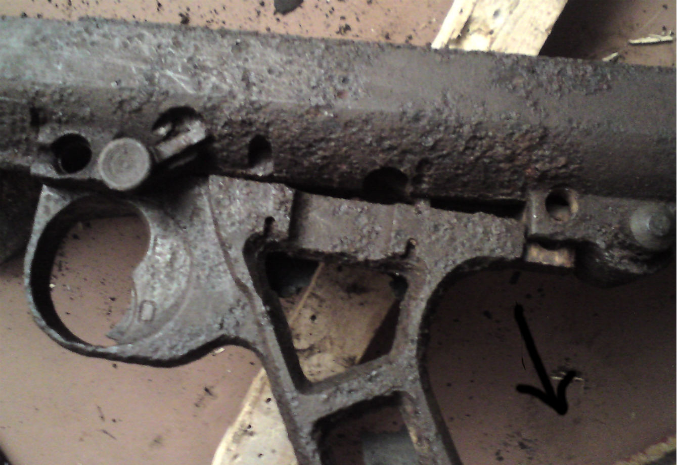

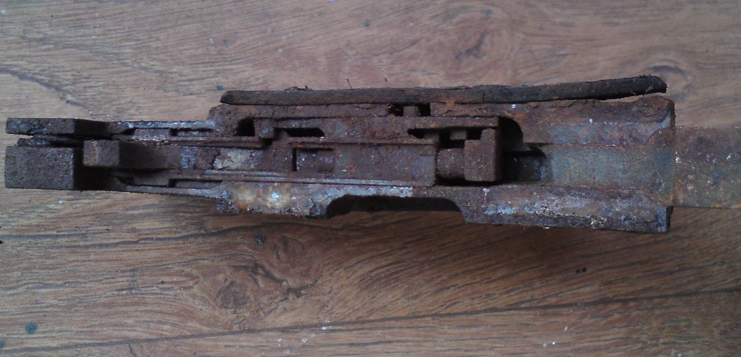

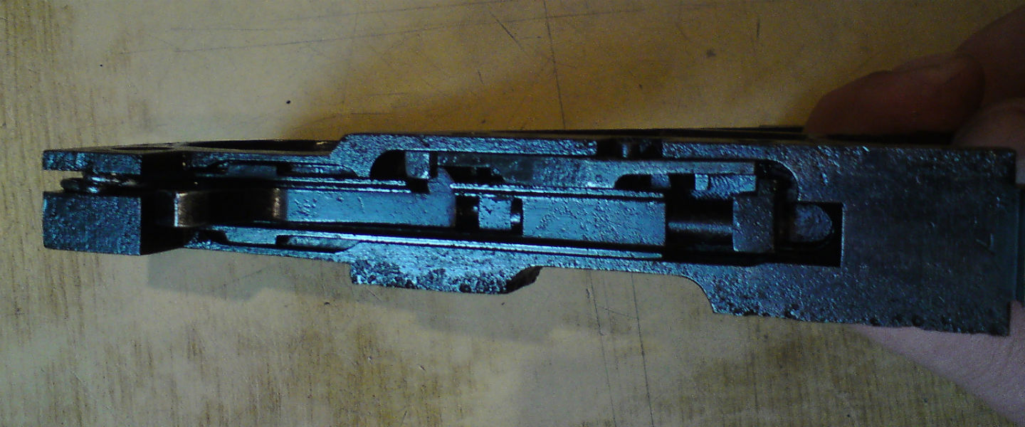

    Снимаем рукоятку управления ведения огнем.....
    Для этого выбил разрезные чеки из трубчатых осей, а затем и сами оси из корпуса короба (пришлось повозиться, вышли с трудом), после чего отделил рукоятку. Спусковой механизм порадовал, сохран более чем бодрый.....
    Продолжение следует..... Рукоятку пока закинул в емкость с керосином.

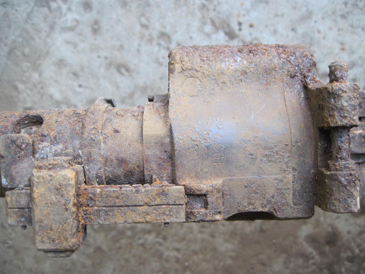

    А как определили, что Рейнметалл? И почему ЧИСТО ранний, если пист. рукоятка поздняя? Разъясните, если не затруднит.

    рукоять могли сменить в процессе эксплутации после повреждения.Надо сравнить серийный номер на рукоятке и раме

    цитатка 1:
    "...Пулемет MG-34 был разработан немецкой компанией Рейнметалл (Rheinmetall-Borsig) по заказу немецкой армии..."
    цитатка 2:
    "...7,92-мм MG-34 (Maschinengewehr 34). в 1936-37 гг. пулемёт проходит широкомасштабные войсковые испытания, а с 24 января 1939 года официально принимается на вооружение вермахта..."
    С 1938 -го ИХ выпускает "BSW"...
    :D
    ...причем там рукоятка - клеймо и год...:smile_6:

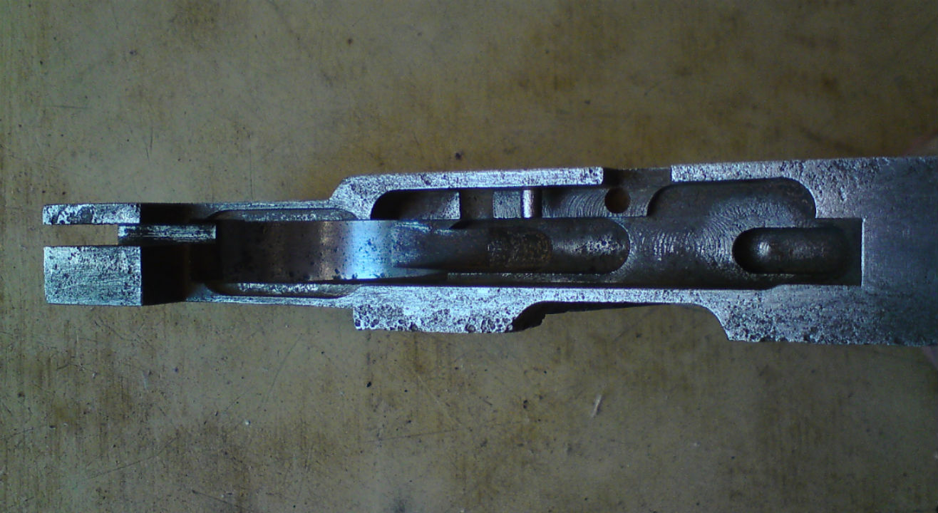

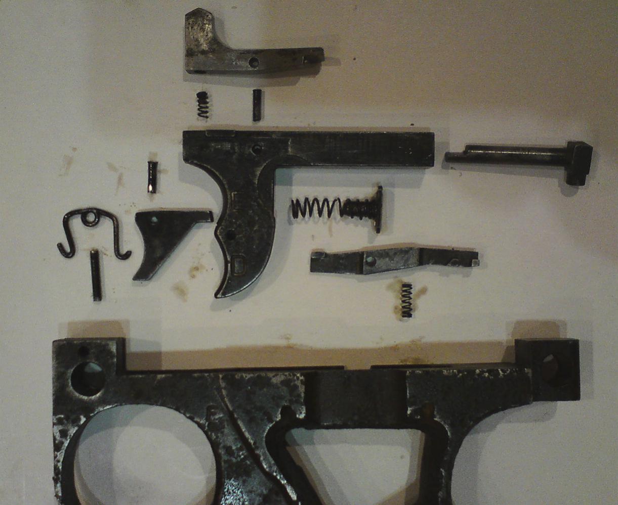

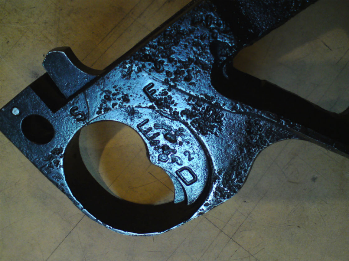

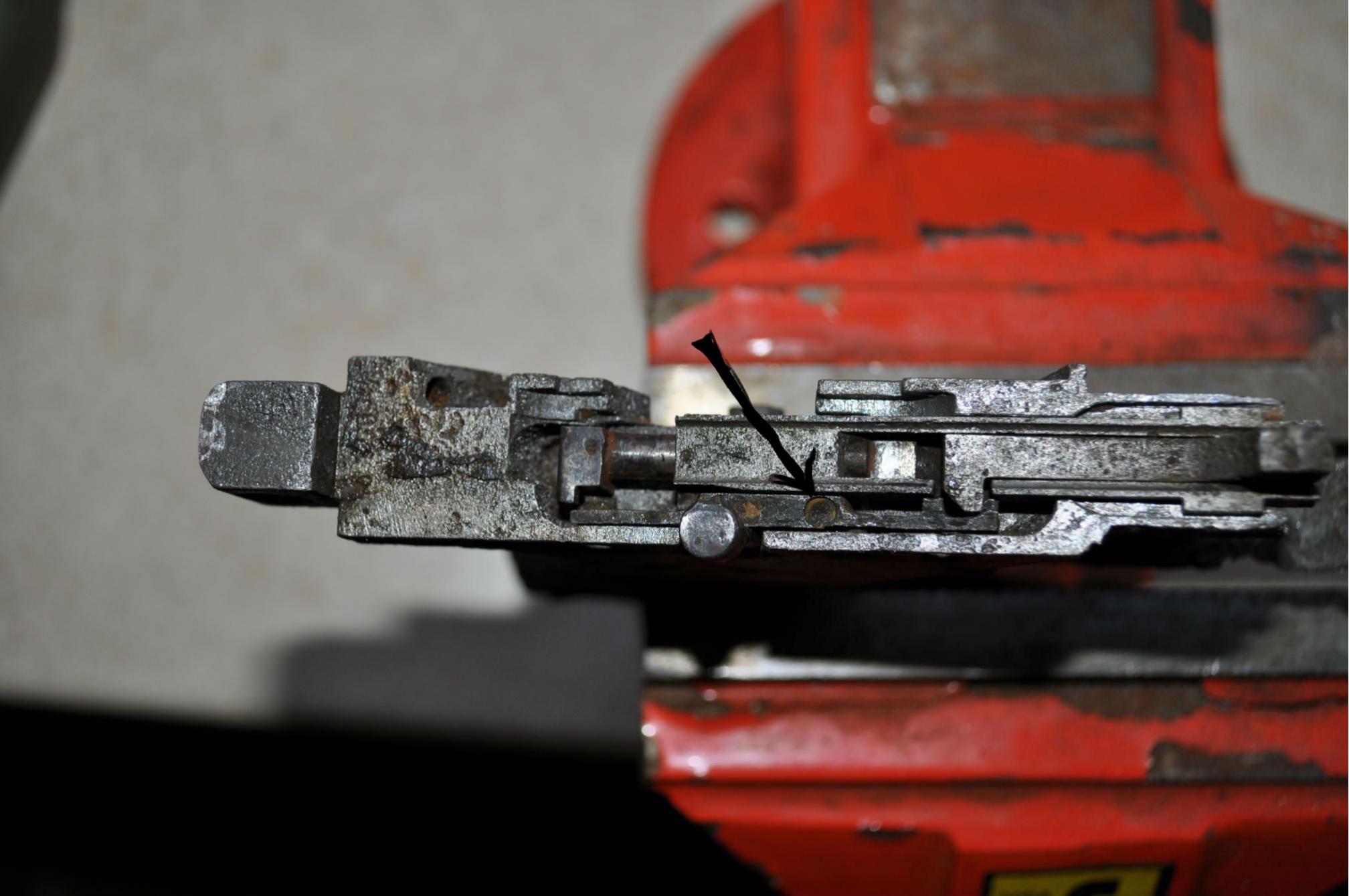

    Итак, продолжим [​IMG]

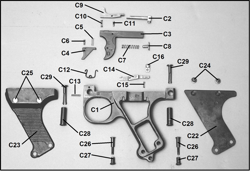

    Сегодня разобрал рукоятку управления - снял спусковой механизм и почистил, 3 пружинки из 4-х стухли, в остальном сохран радует глазик [​IMG]....
    Сама рукоятка пока кислотится, винты на ней постараюсь открутить (высверлить всегда успеем).
    Кстати, на первом фото имеется деталь С16 (наз. включатель), кто подскажет для чего служит и куда крепиться?
    При разборке данная деталь не обнаружена :confused:.....
    Юрист, tankis, 663 and 4 others like this.

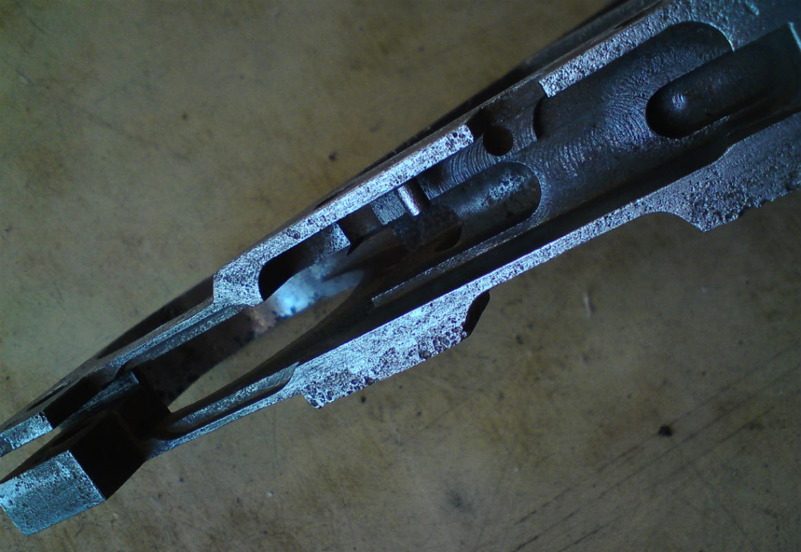

  12. Johann Schneider
    Johann Schneider Leutnant
    1,896
    Location:
    GETTO

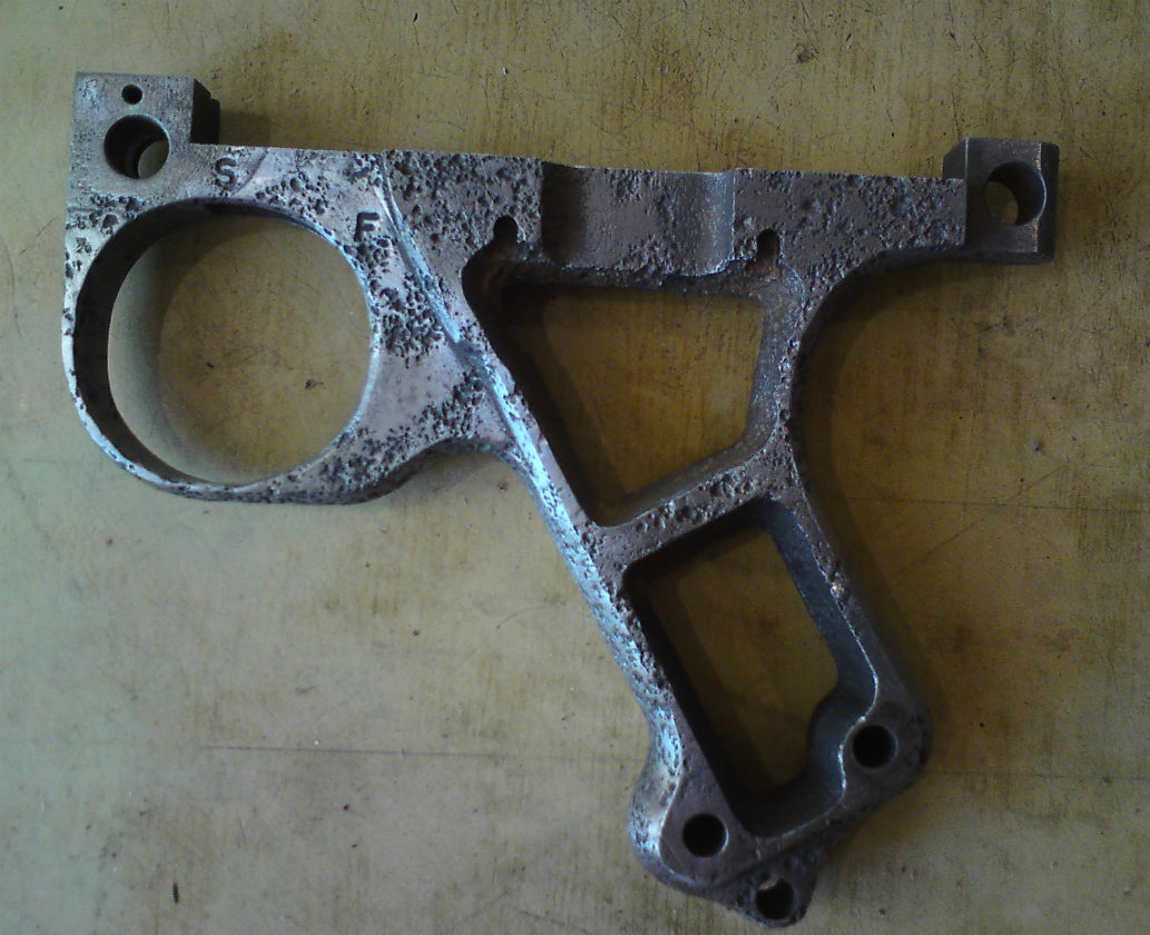

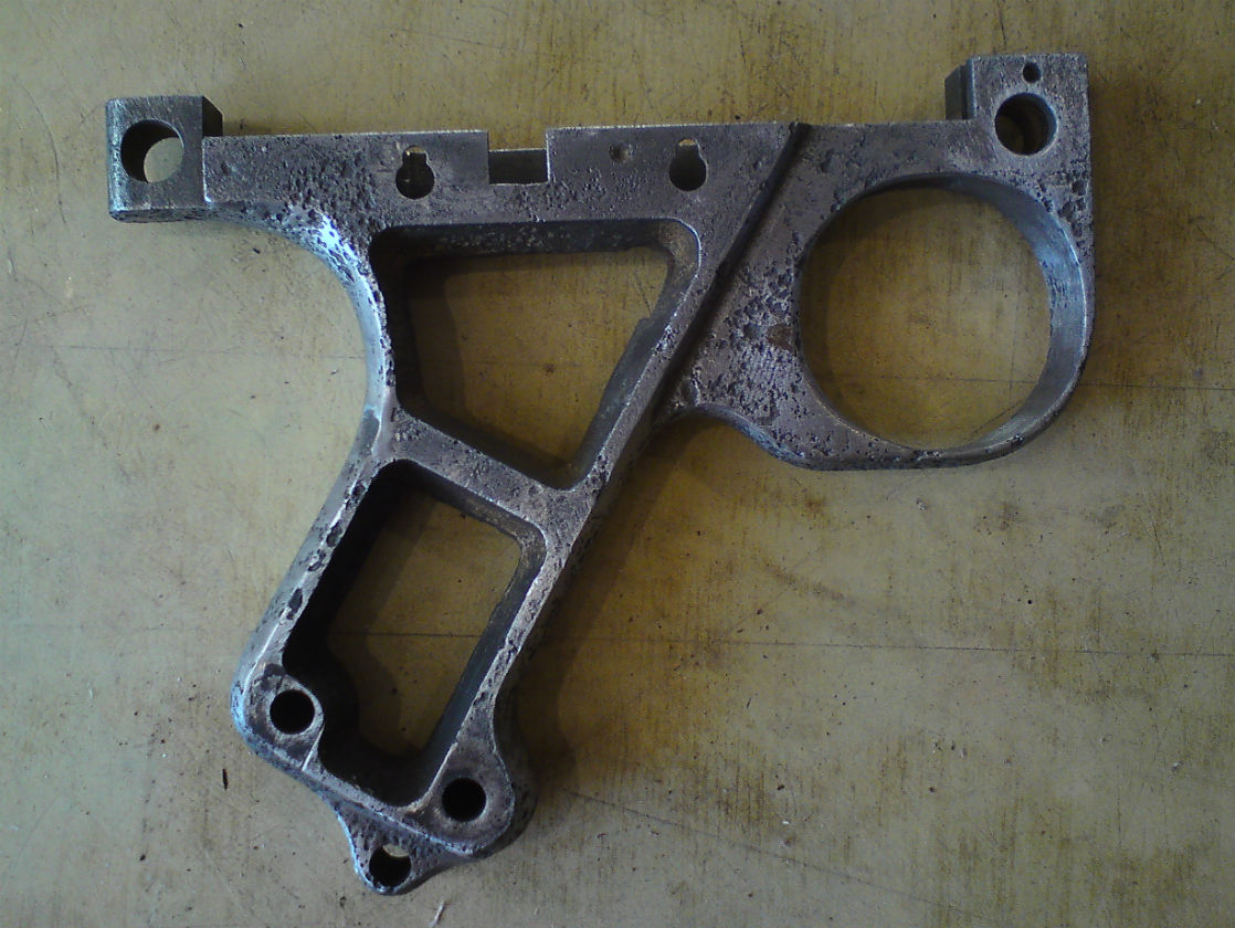

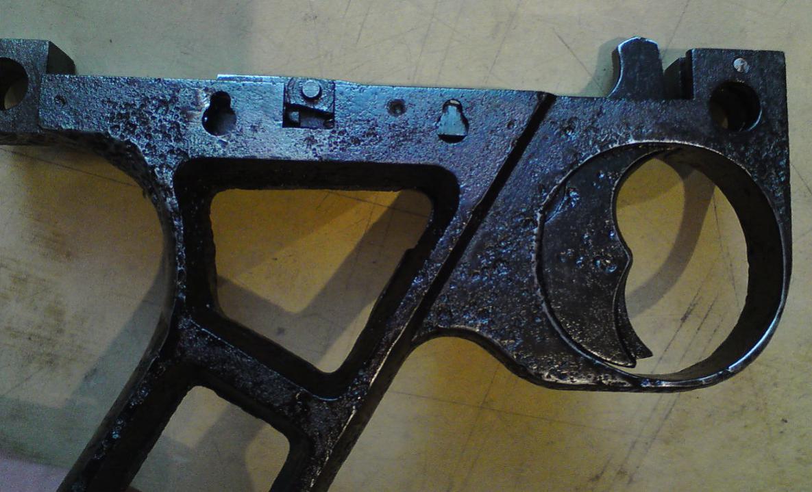

    В лимонке прокислотил рукоятку (первые 4 фото), затем воронение и сборка как было....
    Кстати, крепежные болты накладок срезал и выбил, сохранить к сожалению не удалось......
    Юрист, tankis and 663 like this.
  13. lok185
    lok185 Stabsgefreiter
    537
    Location:
    BRD
    Вот так крепится эта деталь.Если не ошибаюсь,это относится к раннему механизму замедления скорострельности.Пусть спецы поправят если не так.
    Юрист, tankis, 663 and 1 other person like this.
  14. 1o4k@
    1o4k@ Oberfeldwebel
    891
    Location:
    Der Schwarzwald
    Вряд ли. Потому как этот механизм стоит как на ранних,так и на поздних рукоятках. А поздние рукоятки,как известно, не имели регулировки скорострельности. Сколько я ни пытался понять, что это за включатель такой, даже вроде бы где-то спрашивал, а так до сих пор и не знаю:confused:
    2 people like this.
  15. Johann Schneider
    1,896
    Location:
    GETTO
    Спасибо всем участвующим :beer:,
    пока эту деталь запишем в непонятки :confused: (может она и не так важна для стрельбы, и небыло ее там изначально? В ТТХ пулемета эта деталь почемуто не описуют :confused: во всяком случае не встречал).....
    Если это Ваш предмет, то спусковой рычаг (по фото) установлен неправильно, нужно перевернуть и поменять так, что бы одним зубом рычаг был направлен вперед, а двумя зубцами назад (на фото указал посадочное место для пружинки, которая вставляется в паз на самой рукоятке)
    По фото место для этой детали понял, нужно помиркувать для какого она там....... :rolleyes:

  17. 1o4k@
    1o4k@ Oberfeldwebel
    891
    Location:
    Der Schwarzwald
    Точно знаю, что спусковой механизм работает нормально и без этого "включателя". Почти уверен, что на боевые качества пулемёта его отсутствие не повлияло бы.
    А на Вашем эмгаче его точно не было, т.е. он был снят или потерян ещё в те времена. Скорее всего при ремонте, когда меняли пист. рукоятку, она ведь не родная судя по году выпуска, набитому на кожухе.
    1 person likes this.
  18. Johann Schneider
    1,896
    Location:
    GETTO
    Я тоже так подумал, что может и без него....
    Очевидно, что этой детали небыло во время боя и потеряться она не могла, т.к. с правой стороны, рукоятка прикрывалась остатками накладки, а этот "включатель" надевается на ось спускового рычага, и соскочить с него не мог. Тем более, что рукоятка стоит поздняя, делаем вывод, что при замене рукоятки деталь не поставили....
    А все таки интересно, для чего она там была изначально [​IMG]

    Для чего пружинка С 12?

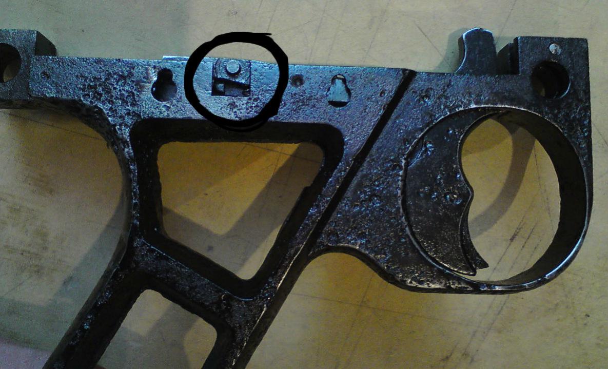

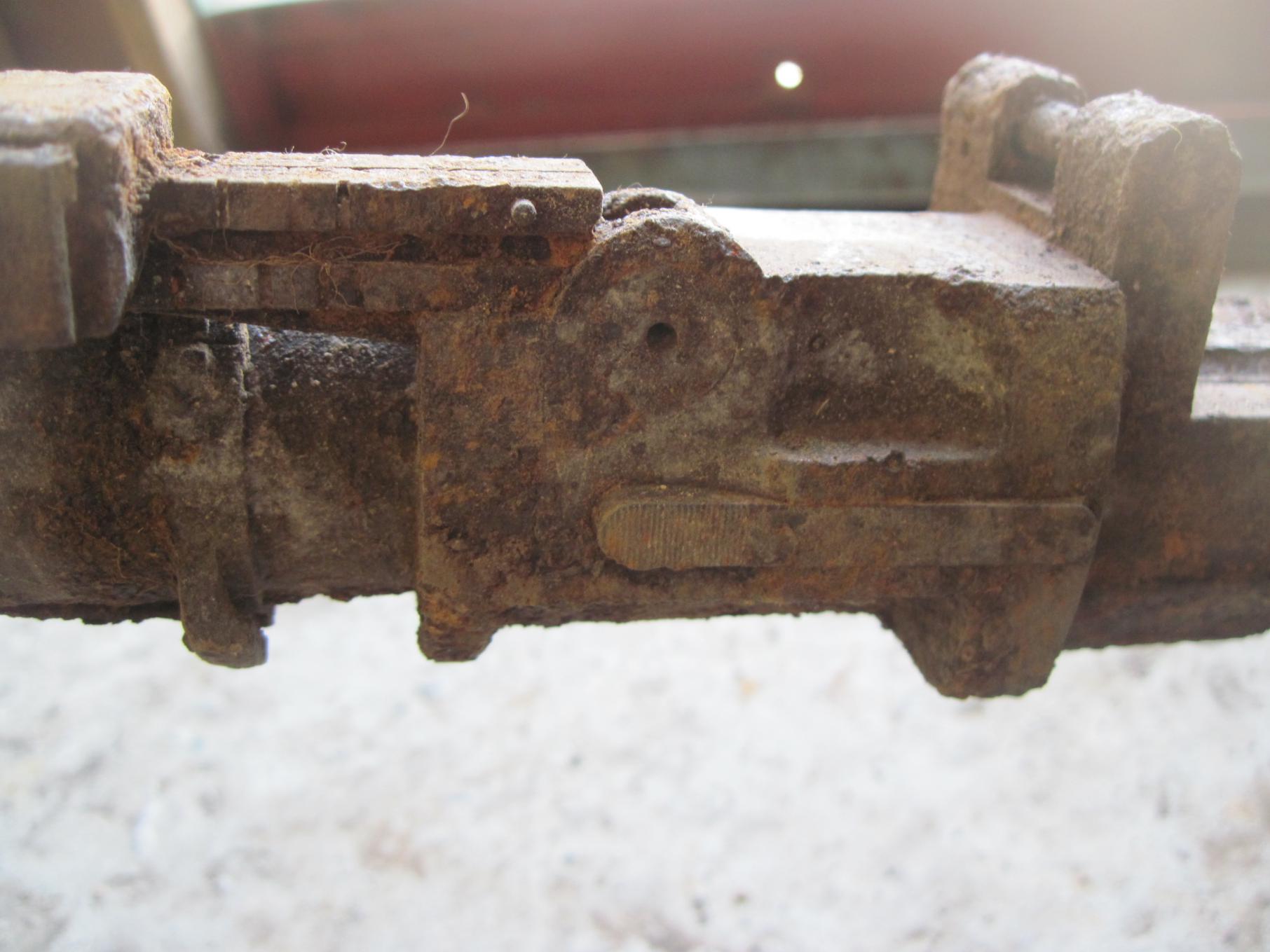

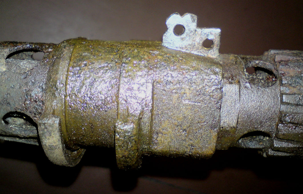

    JohannSS зуб фиксатор основания мушки у вас сразу пружинил? у меня закис в зажатом положении.. ухватить нечем? греть?
  20. Johann Schneider
    1,896
    Location:
    GETTO
    Хайль камрады!
    Деталь С-12 никакого отношения к УСМ не имеет, это пружинка-защелка для металлической подпружиненной пластины, которая в походном положении прикрывает отверстие короба внизу, короче - откуда сыпяться стреляные гильзы.
    Мушку снимешь когда выбьешь крепежный штифт (пост №3 фото №1) Бить-колотить не советую, сломаеться однозначно....

    Подтверждаю. Приходилось видеть переднюю обойму с обломанным креплением. Обломали именно при попытке выбить штифт.
    Есть конечно вариант упереть основание мушки на что-то вроде гайки, чтоб и упор под мушку был, и отверстие для выхода штифта. Но на практике вряд ли сработает. Укисают они, как правило, сильно. Только сверло и помогает.

    Нет, речь не о самой мушке! а о зубе подпружиненном.. который фиксирует ее в сложеном или поднятом положении!
    зуб закис внутри.. как его достать? за него и не ухватиться!
  23. 1o4k@
    1o4k@ Oberfeldwebel
    891
    Location:
    Der Schwarzwald
    Т.е. мушка уже снята? Тогда вижу только один вариант: простукивать потихоньку чем нибудь мягким, чтобы не помять (но и достаточно твёрдым, чтобы получить результат :D) по самому зубу, пытаясь его стронуть с места и слегка утопить в основание мушки. Надеяться при этом на то, что жива пружина, которая вытолкнет его назад. Спецотверстия для выбивания фиксатора там нет, а жаль :rolleyes: Хотя, если совсем плохо, то можно и самому просверлить ;)

    Ну, посмотреть бы на короб, снизу, без ручки. А пока в этом аппарате "чисто раннего" только задняя обойма
