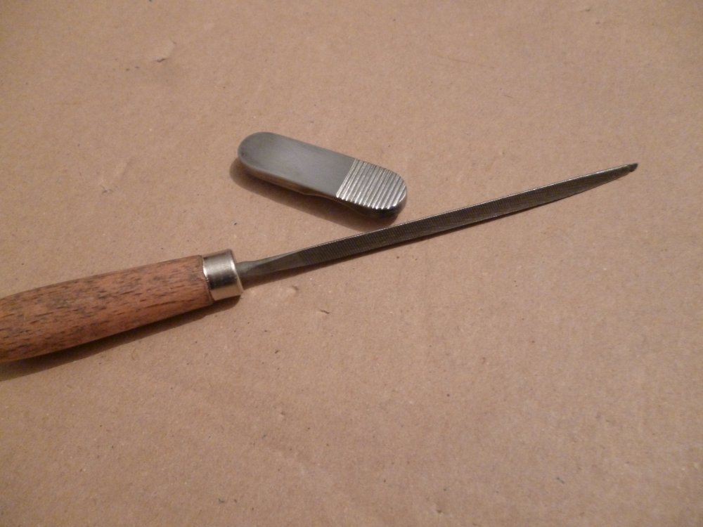

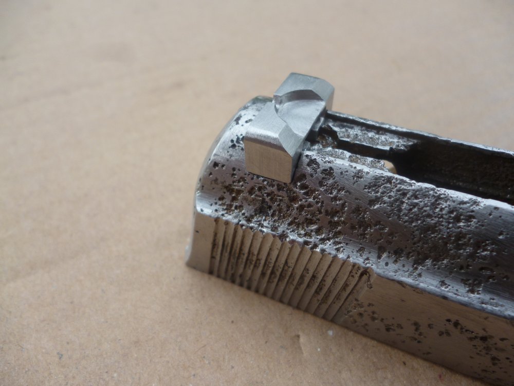

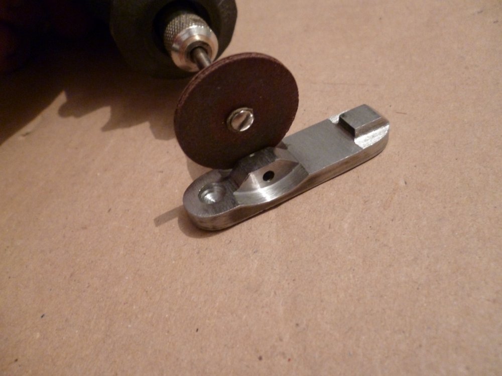

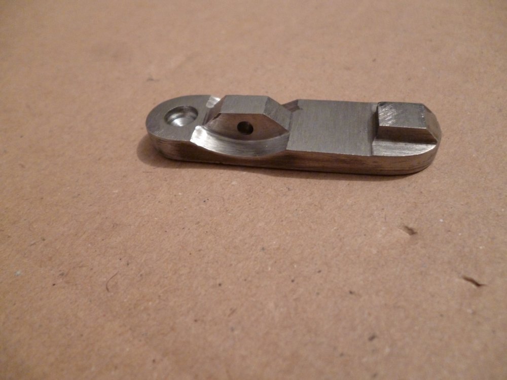

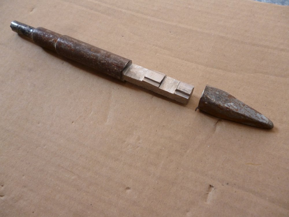

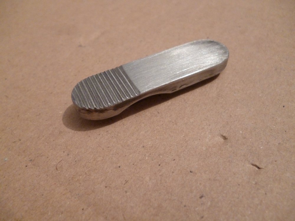

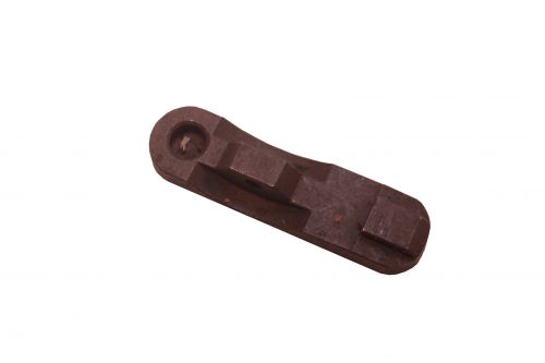

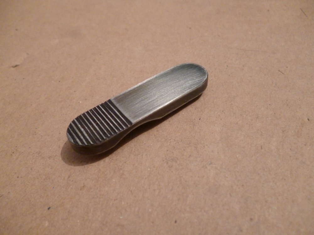

    Фиксатор приклада. Делал по рисунку 1, добавив данные с поста выше. А так же для наглядности фото фиксатора, 2-3. Взял сломанную пику от перфоратора и начал делать болгаркой фиксатор, фото 4.( Материал адский, следующий рас на врят ли такой взял бы. Для того чтоб просверлить пришлось раскалить). Потом отрезал заготовку, для удобства дальнейшей работы и чуть довёл, всё делал только болгаркой, фото 5. Потом взял гравёр и вырезал полу круглые пазы по бокам. Для зачистки(и только для зачистки и ни как не для фрезировки) пазов, чтоб гравёр чище шлифовал и не оставлял следом над меру, я соединил 3 диска (плоскость больше и чистит чище) фото 6. Бороздочки вырезал трёх гранным надфилем фото 7. Чтоб просверлить отверстие пришлось греть, фото 8.

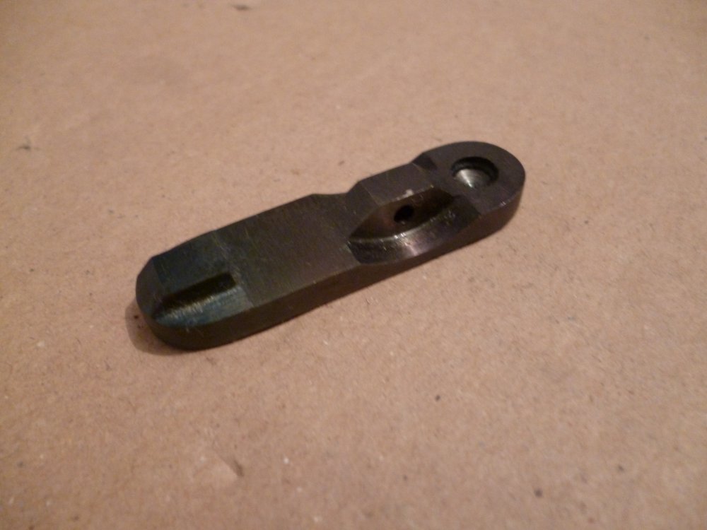

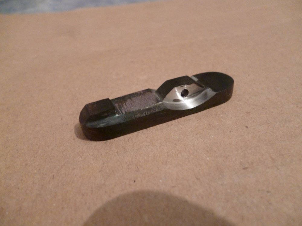

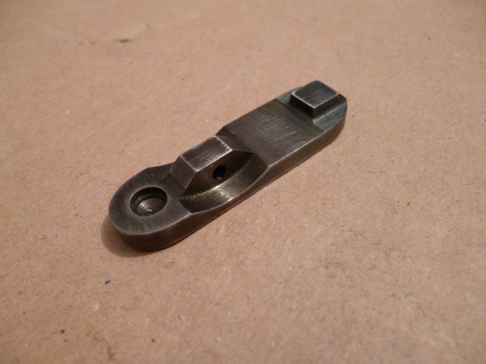

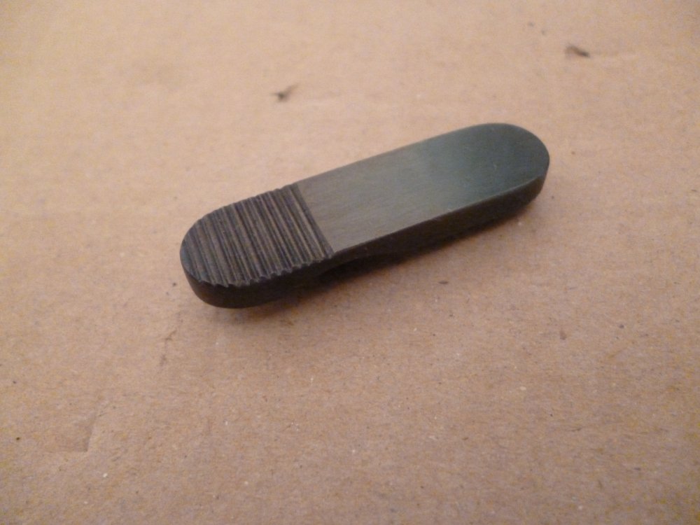

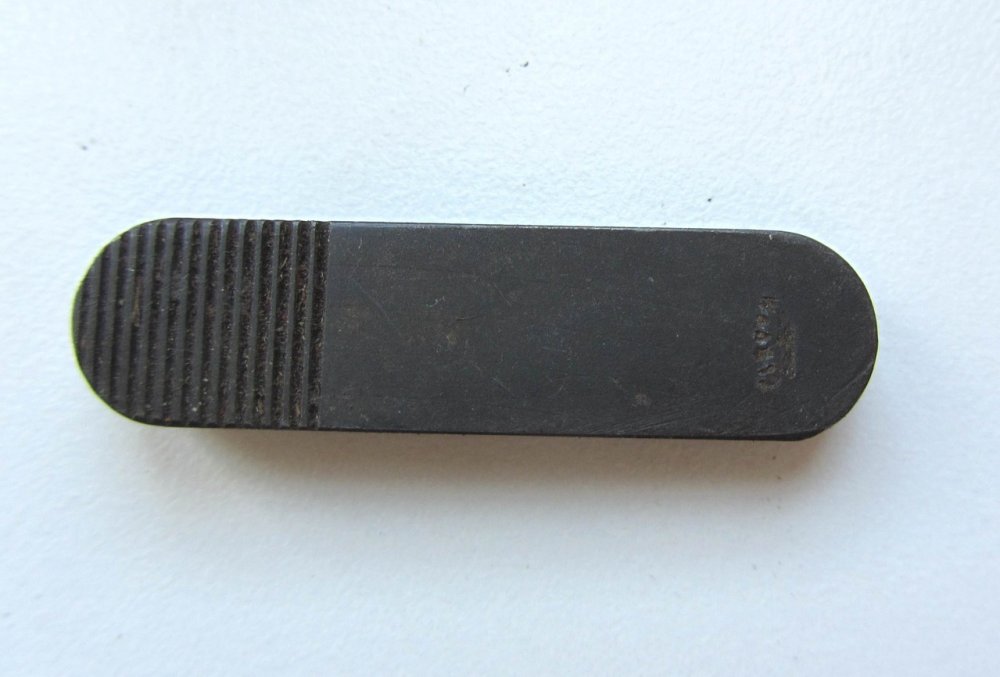

    Результат работы. Фото 1-2 деталь. Фото 3-4 нагрел и бросил в масло. Фото 5-6 готовая деталь, состарил, шлифанул кое где мелкой наждачкой. Замечание, всё делалось на ступеньке крыльца, без тисков, на дощечке. На следующих деталях процес описания чернения и состаревания сокращу, чтоб не повторятся.

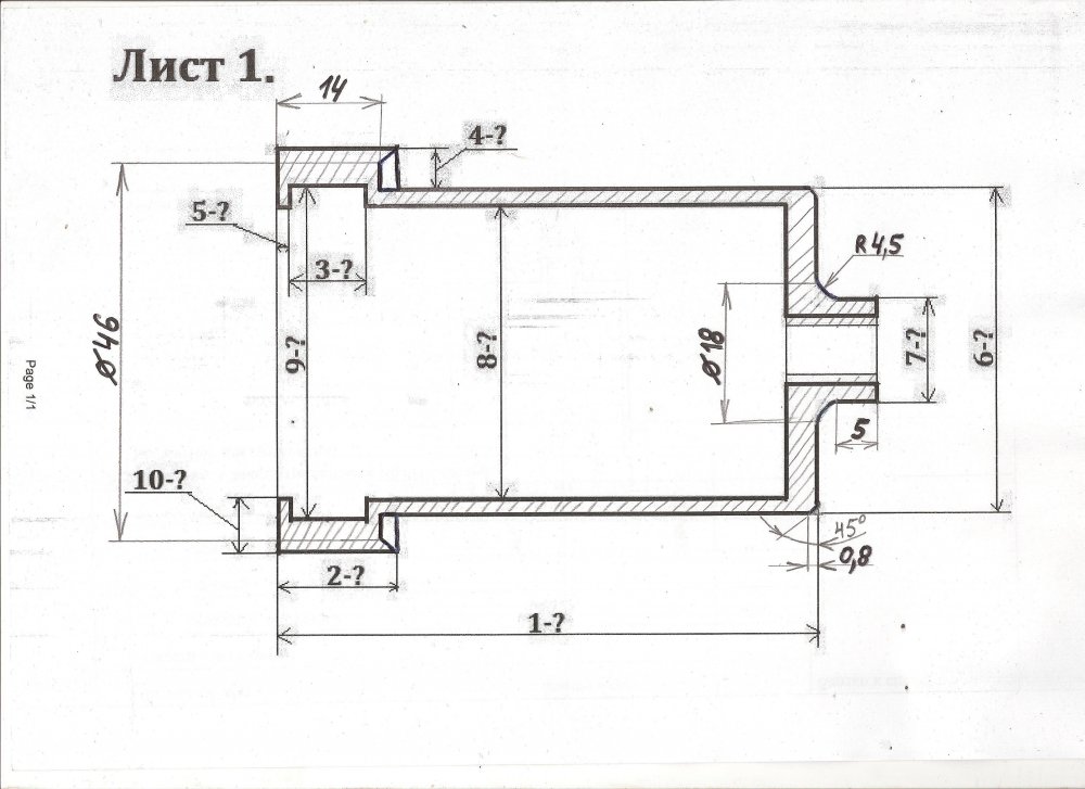

    Не могли бы вы ещё дочертить место крепления фиксатора ?. На следующей неделе попробую начать делать стакан, в домашних условиях, без токарного станка. Посмотрю что получиться.

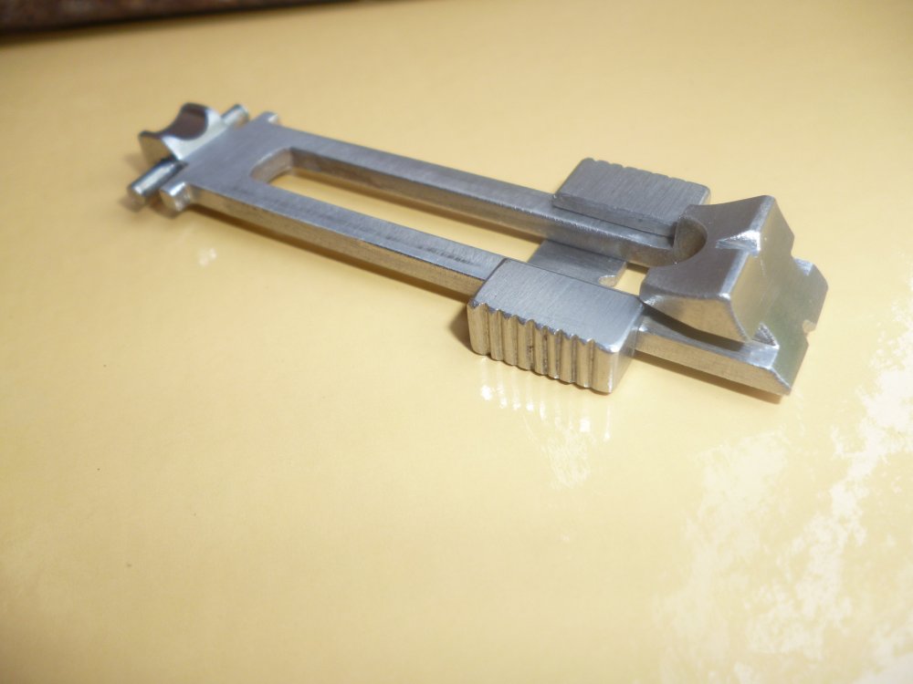

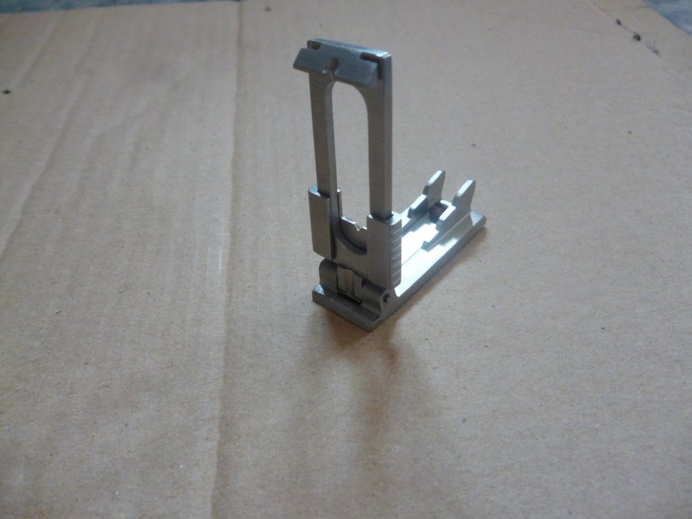

    Согласен на все 100! Мушку,фиксатор пламегасителя,винты крепления щечек рукояти,ось крепления к станку и фиксатор демпфера тоже делал сам, только время ушло много (в основном работа ножовкой,напильником и надфилями плюс сверлильный станок) Самая проблемная деталь это прицельная планка с бегунком,там сложная фрезеровка и самому сделать ну никак,приходится искать оригинал (а он в сборе стоит недешево)

    Прицельные приспособления это моя слабость, я их просто обожаю делать. Они маленькие и грязи мало. Я так понял вы можете поделиться размерами по мушке и фиксатору ?.

    Пока начертил только это. Само собой скидывайте по возможности, если что люди дополнят и исправят при необходимости.

    Скидываю размеры без разборки 1-34,2-12,4-12,6-9..10,диаметр оси 4мм...

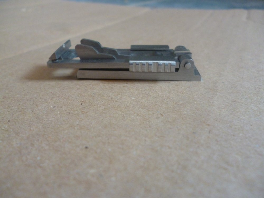

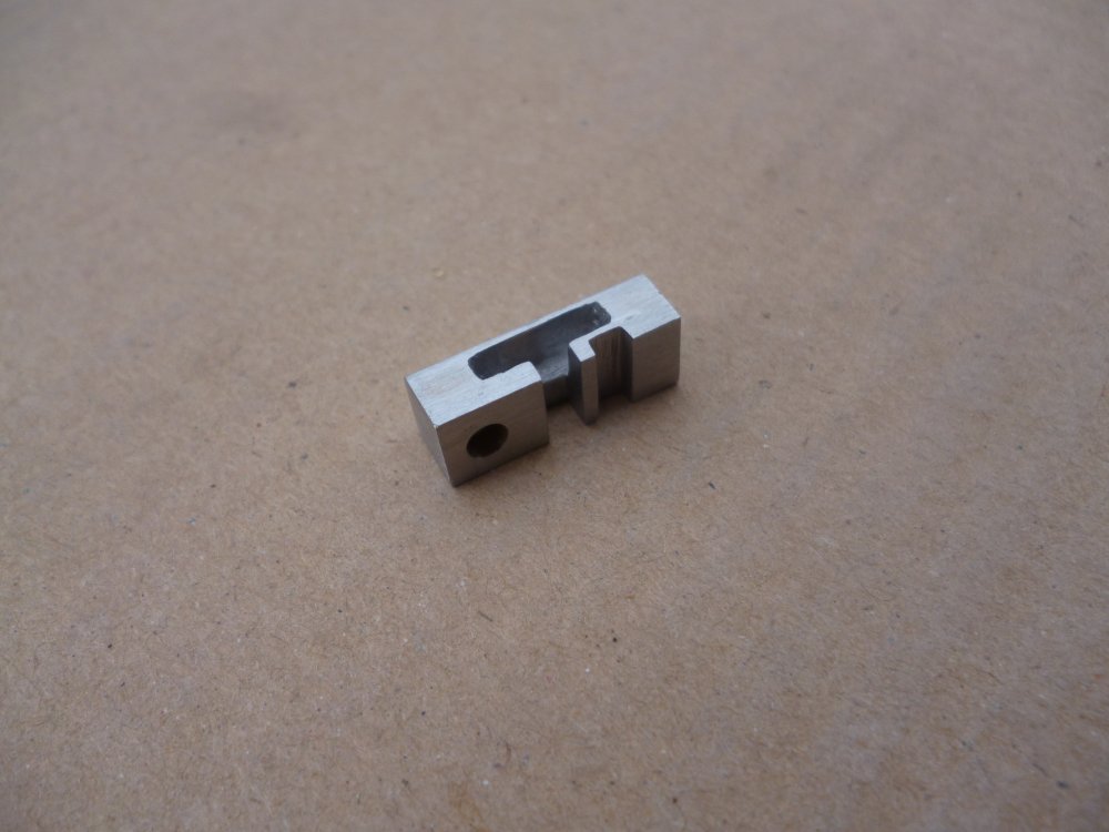

    По мушке всё ясно,( общая высота какая ?) думаю данные будут дополнены, для этого и тема создана. Фиксатор пламя гасителя.

    Размеры моего новодела фиксатора 1-40,2-12,3-12,4-8,5-8,9-12,13-6,5,паз 4мм,ось 4мм...Отверстие под пружину сверлил произвольно...Общая высота мушки 46мм,отверствие для фиксатора сверлил на половину высоты сверлом диаметра 4мм...

    Принято. Паз это номер какой, или где он ?.
    Стрипа подобається це.
  26. Bier
    Bier Stabsgefreiter
    315
    Номер 11 ,12 ,только не длина а ширина паза...Длину пилил произвольно...
