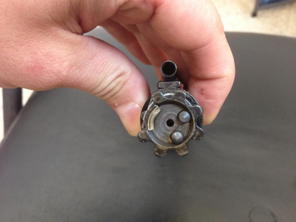

    Вот фото моих гильз, при стрельбе горячими, из АР-10. Стрелял с глушителя, не смог отрегулировать под них газ. блок (забыл ключик). Как результат, на фото.
    Это еще раз подтверждает, версию из моего раннего сообщения #6224
    Поясню, для лучшего понимания.
    Две отметены на гильзах, след от дублированных ежекторов, на карабине DPMS G2. Отметены возникли, от раннего открытия затвора, на этапе когда в стволе чересчур высокое давление (овергаз). Эти отметены еще раз подтверждает, что гильза давит на затвор, и тот перезаряжается, во время высвобождения от боевых упоров. А не затвор, вытягивает отстреленную гильзу из патронник, от энергии движения от "ключа" (пистона, поршня).
    Какие еще нужны доказательства? :)

    Я же написал вам от чего это. Это следствие открытия затвора из боевых упоров, на этапе когда в стволе еще слишком высокое давление (овергаз). Это 308 калибр, а не 223. Не сравнивайте с 223. Этим гильзам около 2-х лет. Вопрос на тот момент, решился настройкой газ. блока, с открытием затвора, когда в стволе давление ниже, и гильзу не повреждает двумя ежекторами от чрезмерного давления не зеркало (опять же, в момент открытия/проворота затвора)
    Фото из интернета, для понимания как выглядит личинка на DPMS G2
