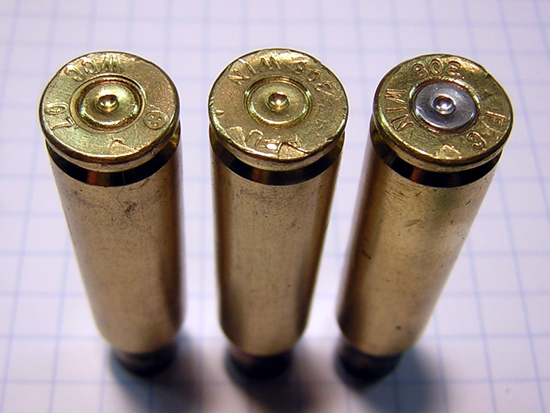

    Я же написал, трубка/гал. пистон, это "ключ", задача которого дать начальный толчок, для высвобождения личинки затвора от боевых упоров, а далее, затвор отводится гильзой, за счет остаточного давления в стволе.

    Land of Living Skies
    А как с FTE?
  5. trainee
    trainee Hauptmann
    2.418
    И зачем тогда регулируемый газблок? :rolleyes:

    Вячеслав Егоров Stabsfeldwebel
    1.335
    Я не смотрю американские каналы. Пишите на понятном языке. Двойная подача? Недовыброс? Что именно?
    Тимош подобається це.
  7. Вячеслав Егоров
    1.335
    рег газ.блок позволяет открывать затвор, на этапе когда давление в стволе меньше, и тем самым уменьшать силу отведения затвора. Элементарно же.

    Failure to extract
    Невыброс, включая случаи когда гильза в патроннике, а с магазина подаётся новый патрон.

  11. Вячеслав Егоров
    1.335
    Старая гильза не выбросилась, после отвода затвора в крайнее заднее положение, подался новый патрон. Проблема в выбрасывателе. Как это должно противоречить основному принципу работы оружия?

  12. alexapi
    alexapi Stabsfeldwebel
    754
    Ну не пишите вы чушь.
    Попадают ли газы из ствола обратно в коробку?
    Конечно да, что с газ-директ системой, что с газ-пистоном.
    Хватит ли их давления для перезарядки?
    Конечно нет.
    Аппер/ловер, затворная группа засираются при использовании газ-пистона гораздо меньше, чем при использовании газ-директ.
    Сам затвор, в районе зеркала/боевых упоров, засирается примерно одинаково что там что там по причине обратных газов.

  13. trainee
    trainee Hauptmann
    2.418
    Тогда понятно.
    Ar15.com тоже не читали?
    То есть "основной поршень" не сработал(остался в патроннике), но затвор откатился и подал патрон с магазина?
    Сами себе противоречите.
    Mustapha, BravoLA та PhoenixSVT подобається це.
  14. Вячеслав Егоров
    1.335
    т.е. вы считаете что весь большой и массивный затвор с пружиной (усилием более 10кг), предположим у AR-15, отводит в крайнее заднее положение пистон, или небольшой внутренний поршень в затворе (трубочка)? Да, действительно смешно, если вы так думаете.
    Вот видео: Да, это АК, не АР. Но принцип одинаковый. Как по вашему, оружие перезаряжается, с 1:40 минуты видео?

  16. trainee
    trainee Hauptmann
    2.418
    А какое там давление?

  18. trainee
    trainee Hauptmann
    2.418
    Есть такая штука - импульс...
    Физика...

  21. Вячеслав Егоров
    1.335
    Тут можно было применить закон сохранения импульса, будь тело на которое воздействует импульс, в свободном движении (без сопротивления движения). Тело - затвора. Сопротивления движения - обратная пружина, усилие которой, до 10 кг. Дальше можете посчитать по формуле. Физика..
  22. trainee
    trainee Hauptmann
    2.418
    И что у вас не получается?
    Оружие на этом принципе работает уже век почти, всех устраивает, всем все понятно.
    Что кстати с оторванными рантами?
  23. Вячеслав Егоров
    1.335
    Давайте резюмировать. Мое утверждение: Система АР и АК, перезаряжается не за счет газ. пистона, трубки, поршня. Эти атрибуты, лишь дают начальный импульс затвора, для высвобождения личинки затвора из боевых упоров. А дальше, отведение затвора в заднее крайнее положение, осуществляется за счет гильзы в патроннике, и остаточных пороховых газов в стволе (давления), которые давят на гильзу, заставляя ее двигаться назад, и толкать затвор. Таким образом, осуществляется основной принцип перезарядки.
    На сей ноте закончу, и выхожу из дискуссии. Любой кто сомневается, может уточнить этот вопрос у авторитетных людей, кто в этом что-то понимает. Всем спасибо за дискуссию ;)

  24. alexapi
    754
    Дело в том, что на момент открытия затвора, пуля уже покидает ствол.
    Т.е. там уже нет и не может быть никакого существенного давления, способного воздействовать на гильзу/затвор/пружину.
    Есть остаточное давление пороховых газов, которое возникает при открытии патронника от давления газов на выходе из ствола (грубо говоря от того самого бабаха).

  25. alexapi
    754
    Ржу нимагу :)
    У меня на арке ствол 10,5"
    Там от газоотводного отверстия до среза ствола, сантиметров 5 наверно.
    Т.е. исходя из теории "на гильзу давят газы", она у меня вообще стрелять не должна, потому как ну тупо не успеют там газы ни на что надавить.
    Пуля уходит из ствола наверно раньше, чем затвор открывается.
  26. trainee
    trainee Hauptmann
    2.418
    Так что там с отогнутыми рантами? :D:D:D
