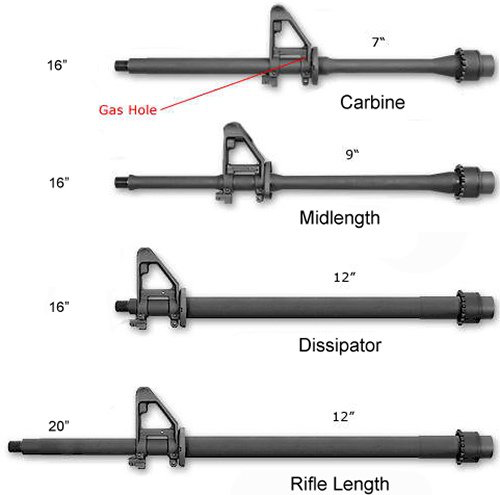

    Есть еще такая ARка - Dissipator

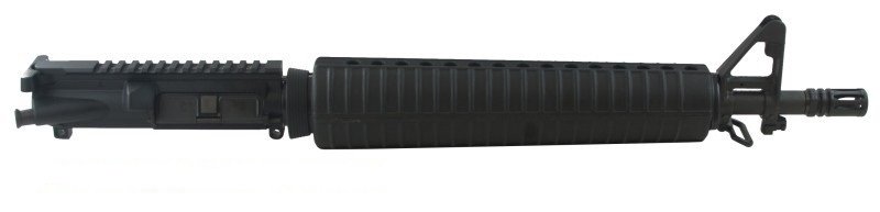

    Смотрите глазами. Там компенсатор на резьбе. Фото 3.

    Я уже ответил. Там 5-6 см остается ствола, до дульного среза. Этого достаточно. Правда такая система, может плохо работать с легкими пулями 55 грейн. Она больше рассчитана на тяжелые, от 69 грейн.
