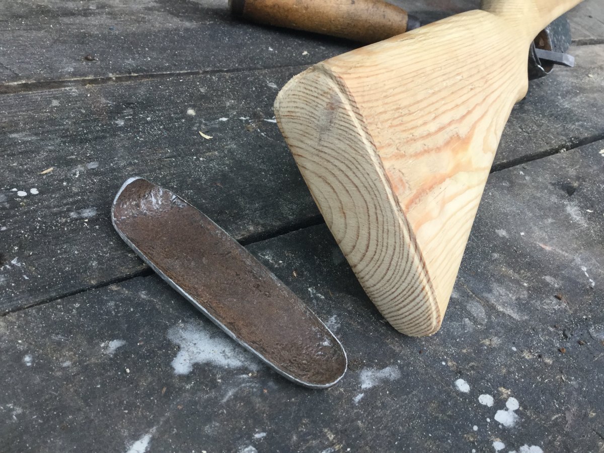

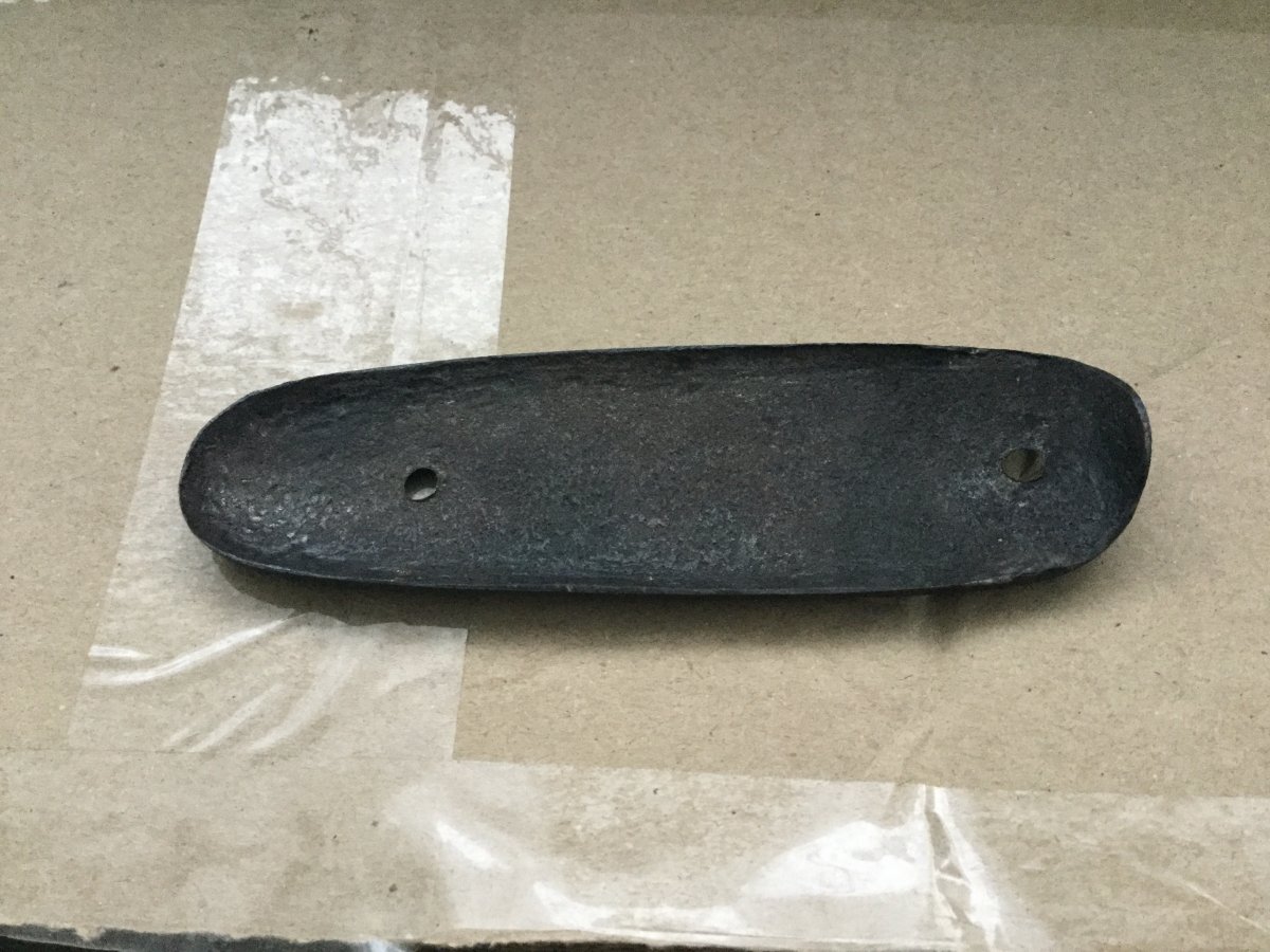

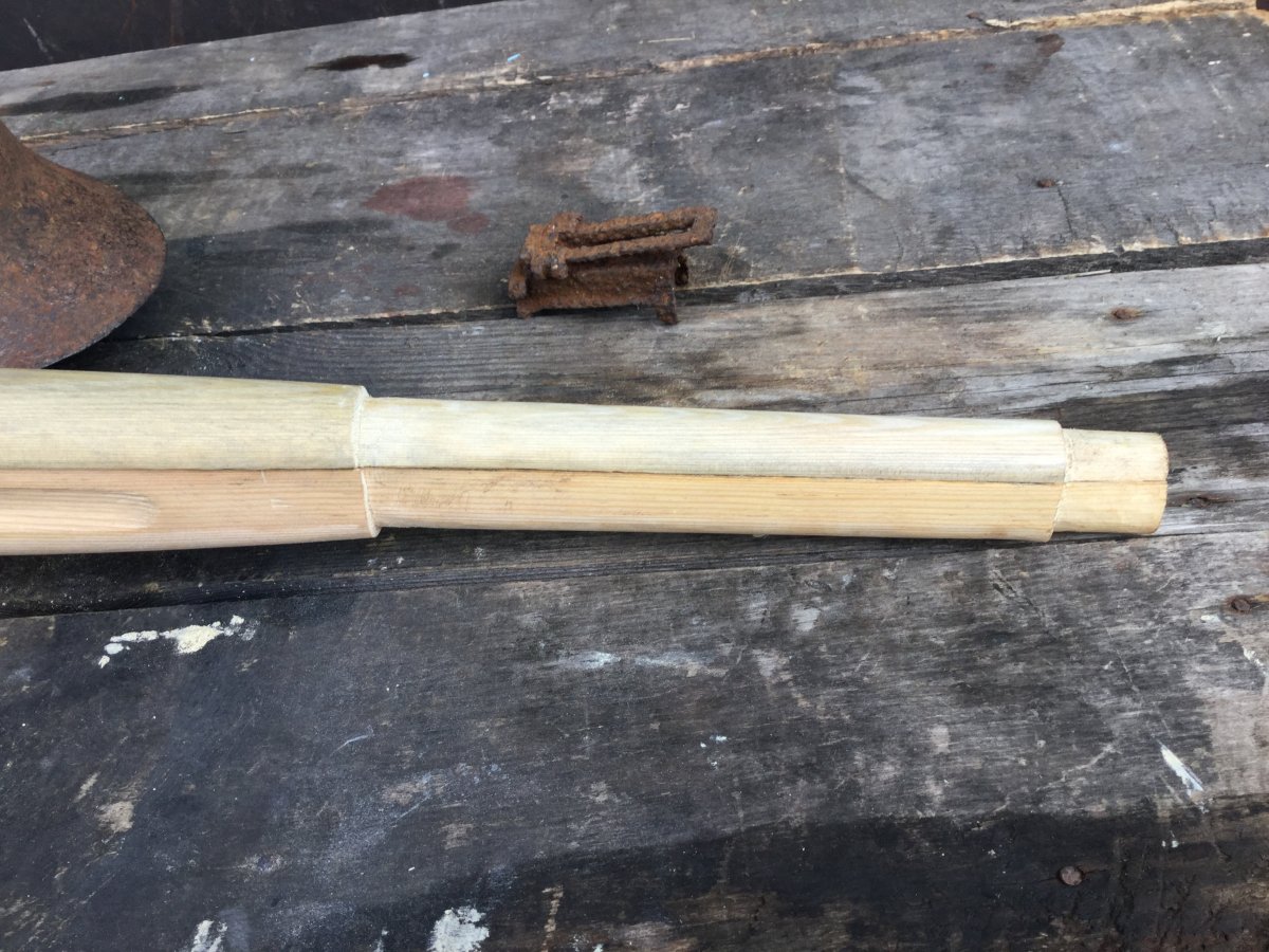

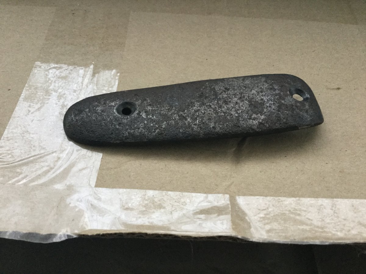

    Оказалось выбрать под тыльник паз дольше чем зделать сам тыльник

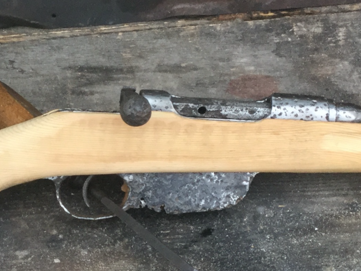

    Еще такой вопрос к знатокам, что за дырка в стебеле затвора?

    Не должно ее там быть. Это уже кто-то постарался.

    Вообще существует тема по восстановлению манлихеров. Там найдете много ответов на свои вопросы, в том числе и по шурупам(который я уже задавал:))

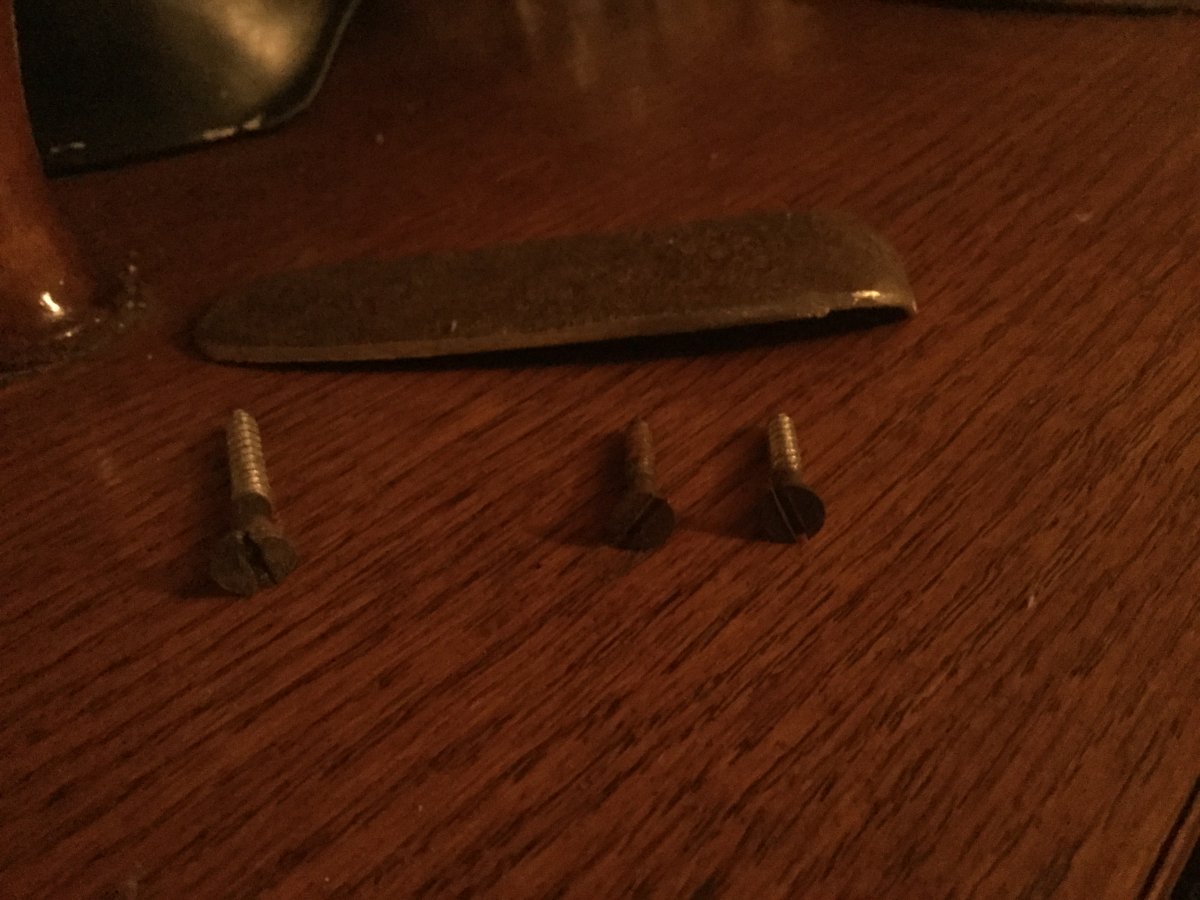

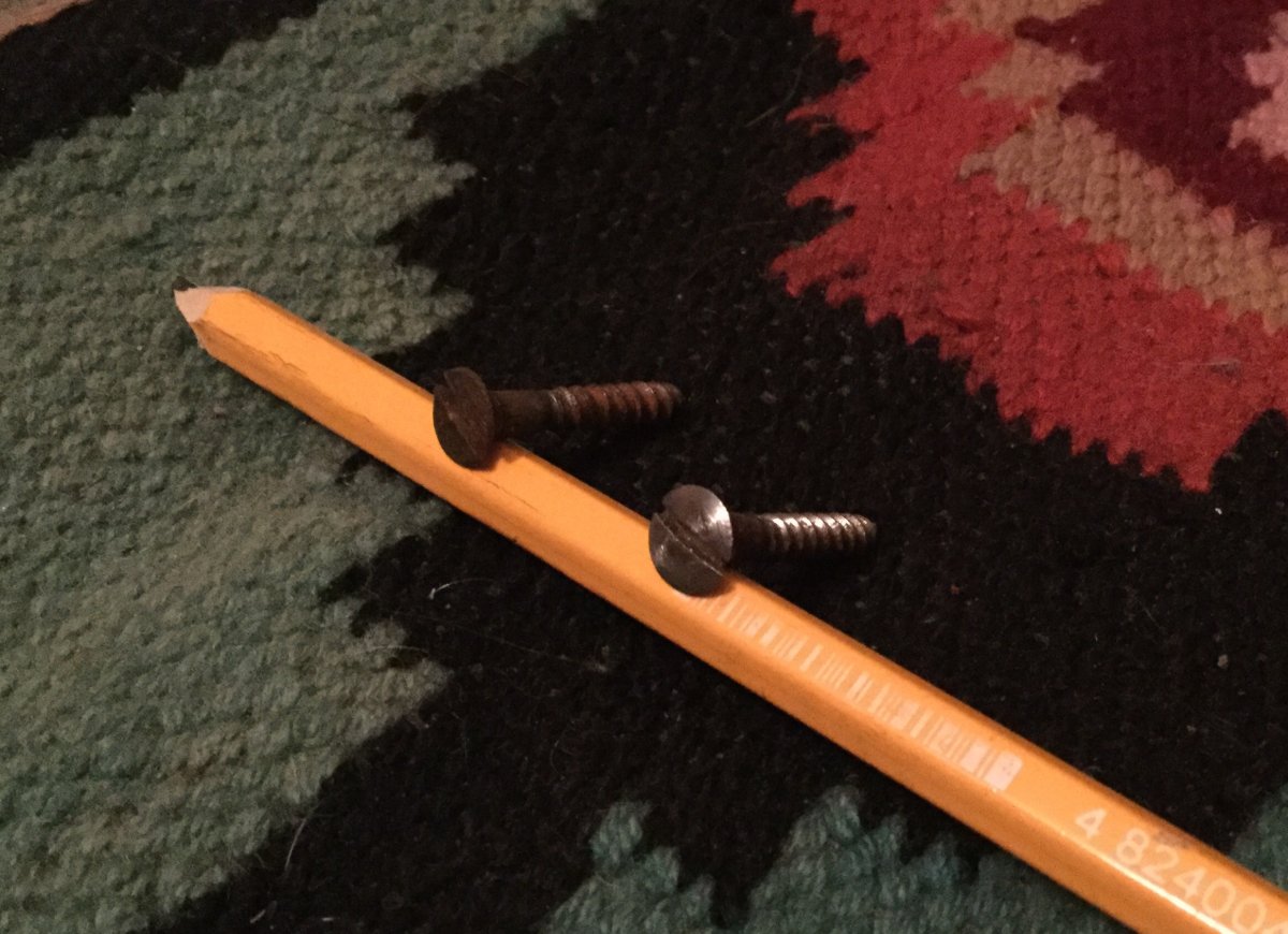

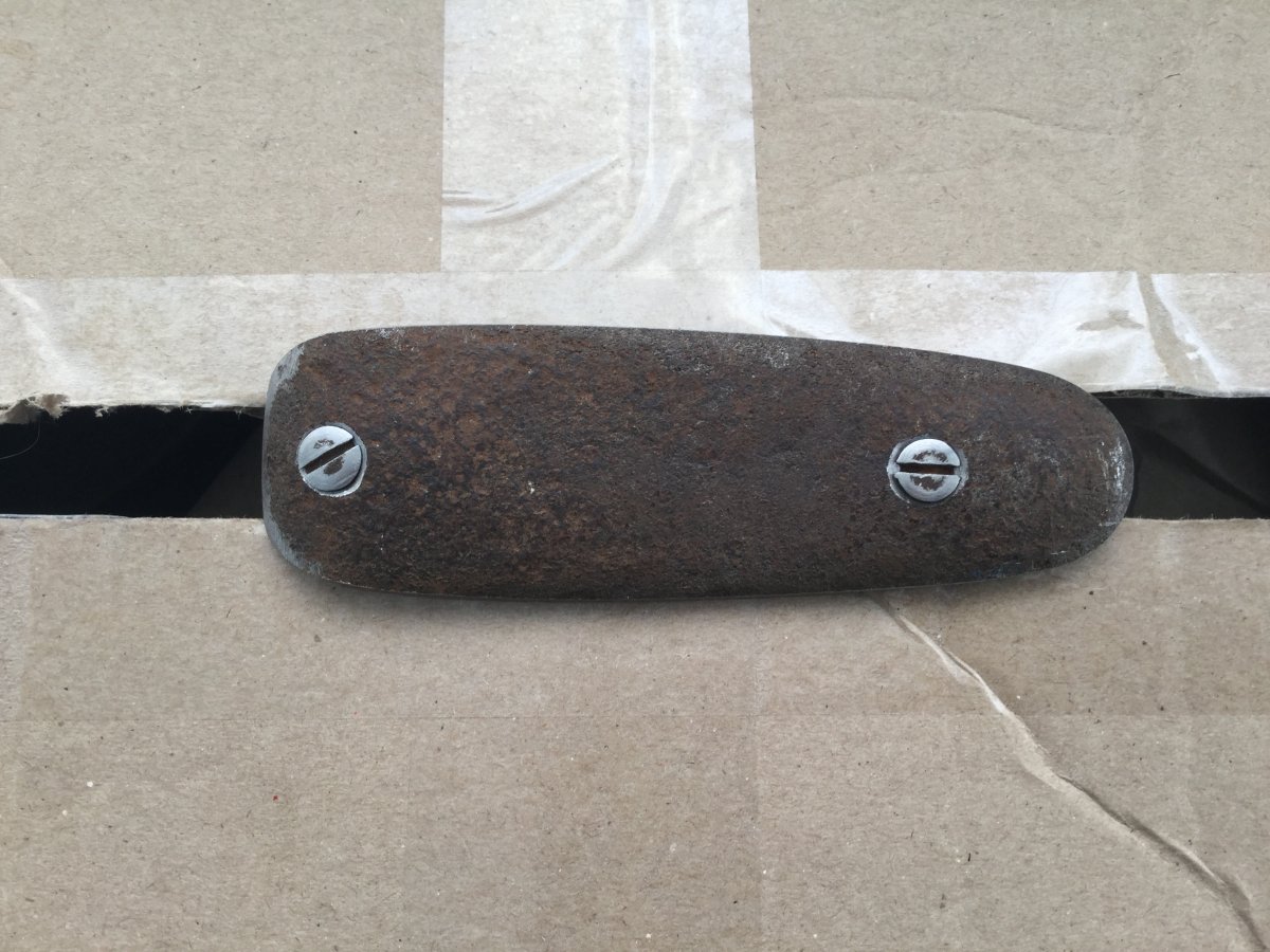

    Воспользовался советом выкрутил из замка, чужого :D

    Скруглил шляпки

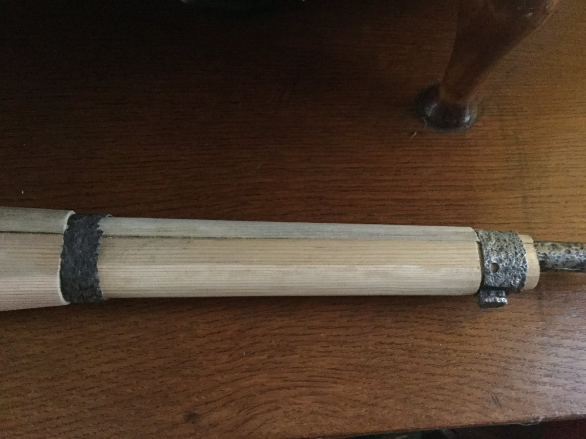

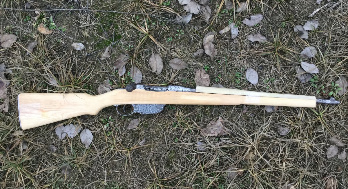

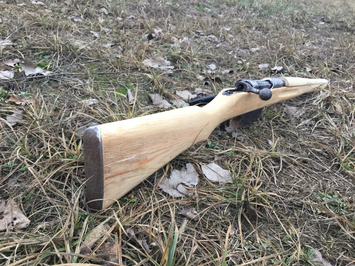

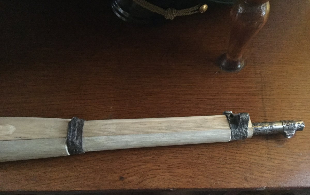

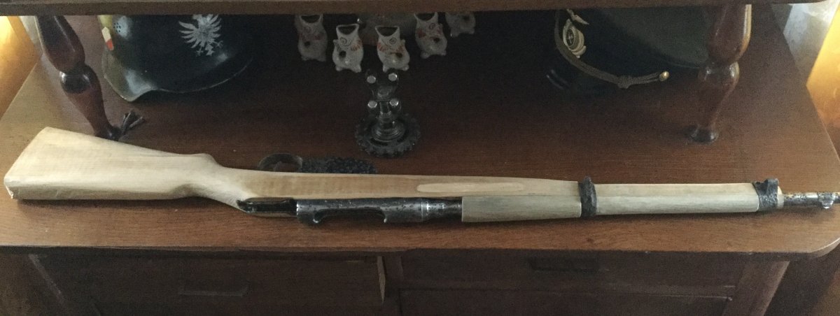

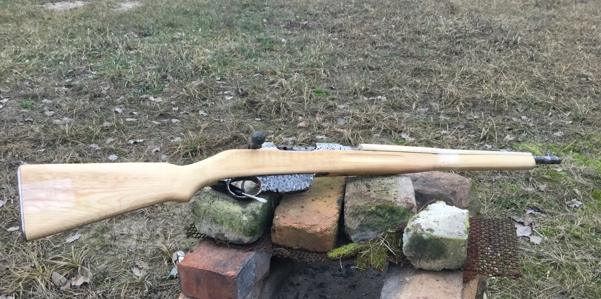

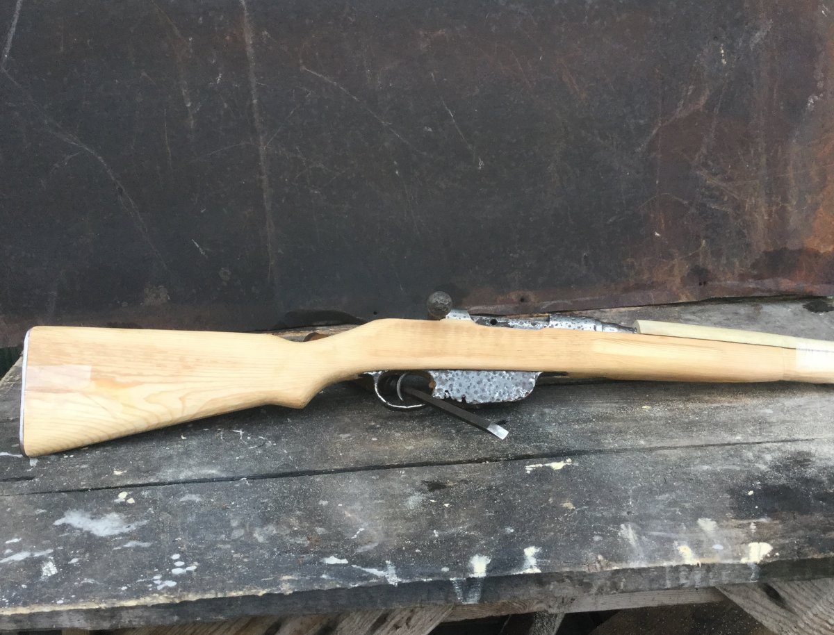

    Пока так, дальше буду подганять переднюю часть когда приедет ложевое колечко с приливом, среднее кольцо по видему придется делать самому.

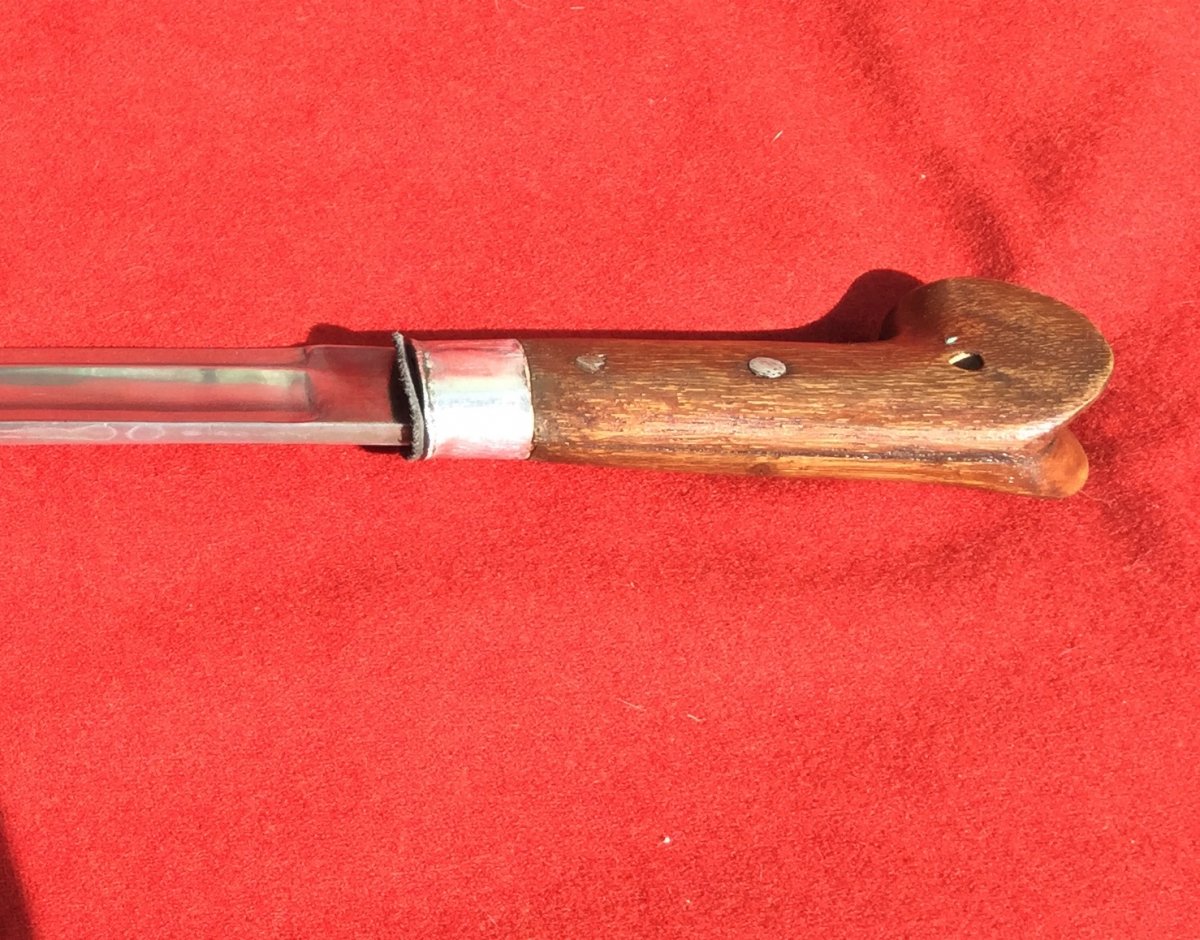

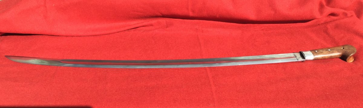

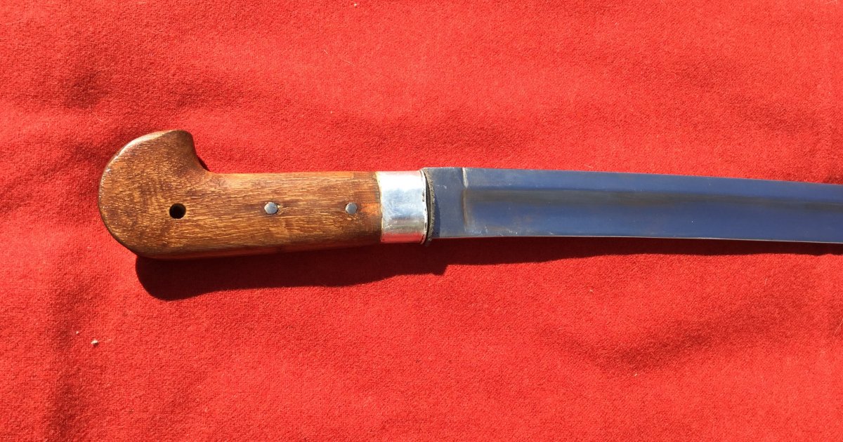

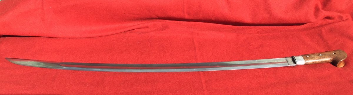

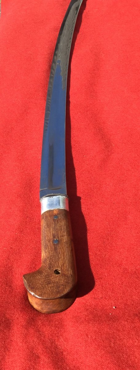

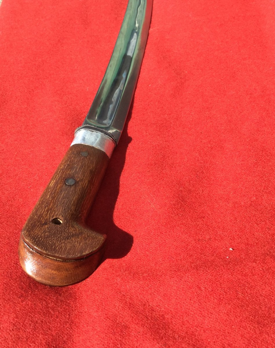

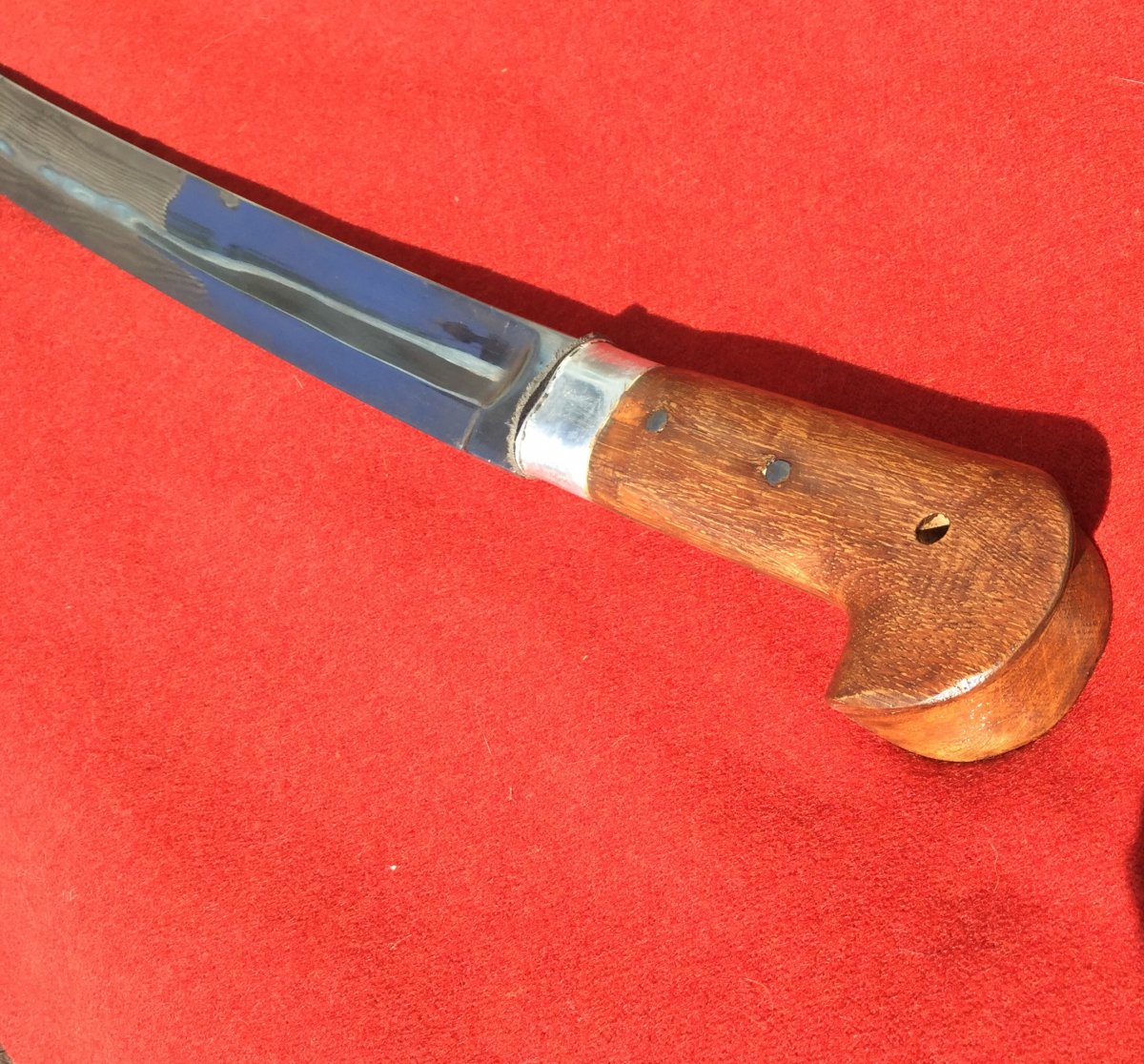

    Пока перекур в работе хочу похвастатся другим своим изделием (правда она уже давно не моя) Шашка РИА «нижегородка» которую я выпилял лет 7 назад с нуля при помощи болгарки и натфиля, как бы смешно это не звучало. Ручка дуб.

    А че там за белая полоса на рукояти ? Какая стяль клинка?

    Это не сталь обычное листовое железо, хотя в теории можна и из стали сделать. Белая полоска то не серебро и не мельхиор) Если мне не изменяет память алюминий, видимо был дефицит латуни в стране на тот момент.

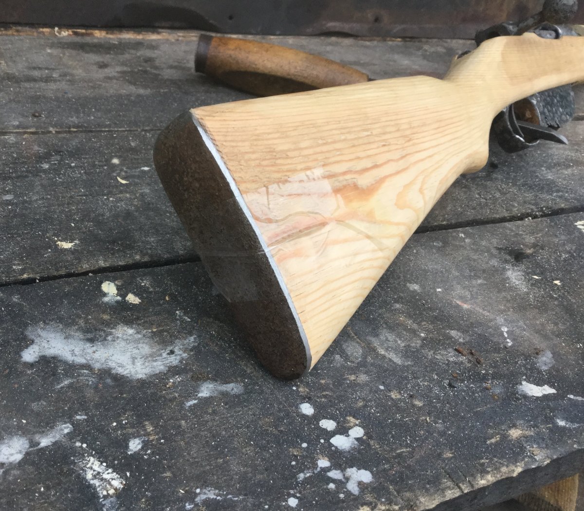

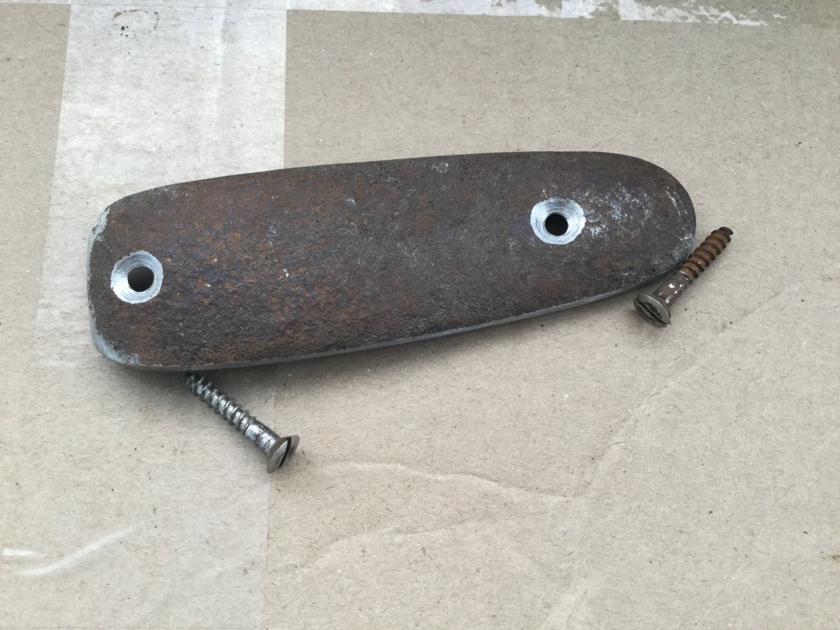

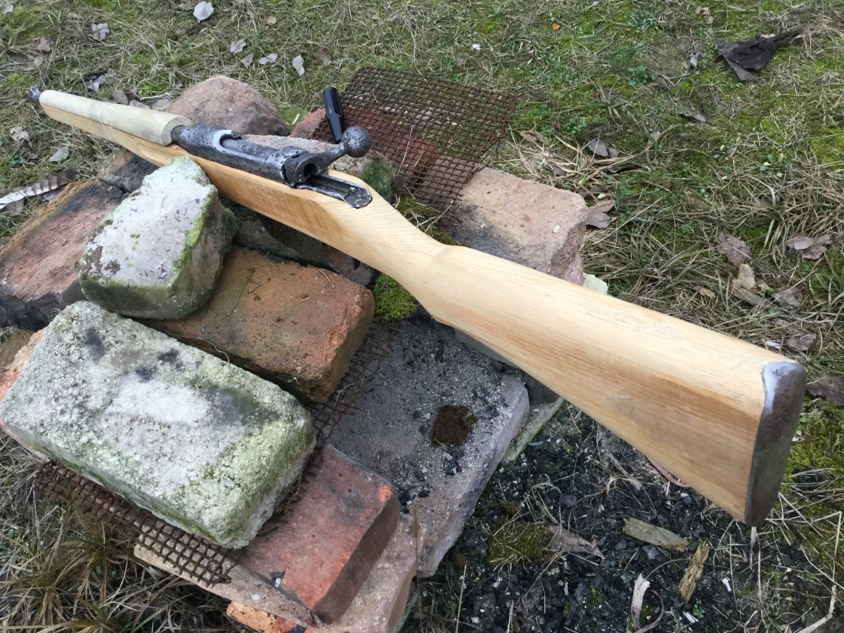

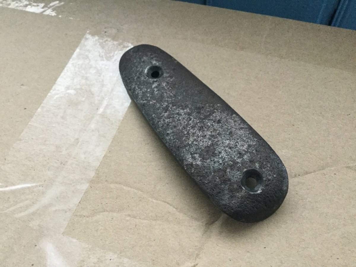

    Продолжаю по тыльнику, просверлил.
    Sasha Zloy та 663 подобається це.
  13. peter lavrov
    peter lavrov Oberfeldwebel
    32
    65
    374
    г Барановка

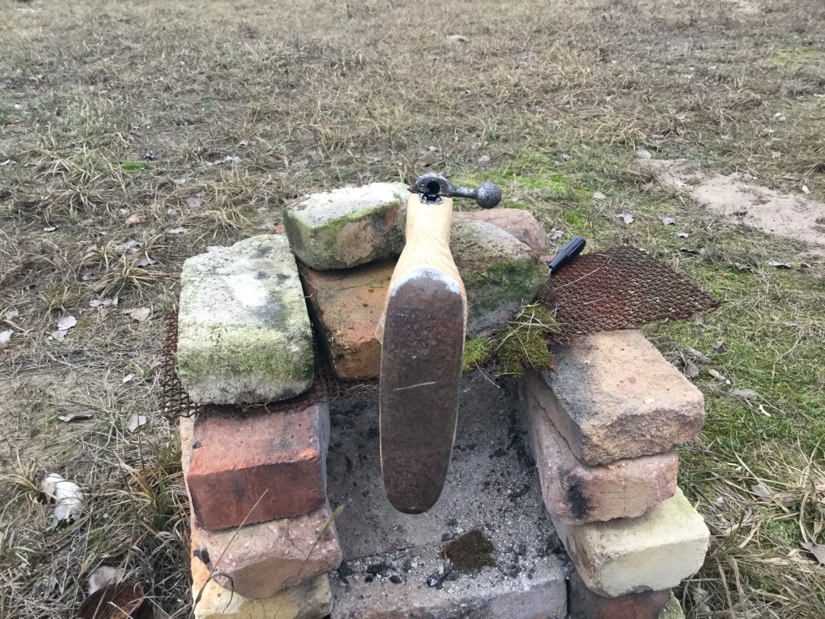

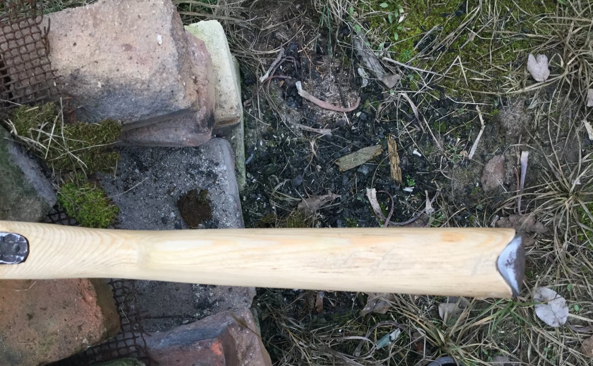

    Все на форуме пытаются вернуть деталям первозданный облик а уменя все наоборот:D Прокалил в печке, почистил щеткой по металу, и протер маслом, наверно так и оставлю
    Sasha Zloy, Моби_002, MrJonsson81 та 3 іншим подобається це.

    Да уж!

    Без печки нельзя! Вот она родимая:cool:

  16. peter lavrov
    32
    65
    374
    г Барановка

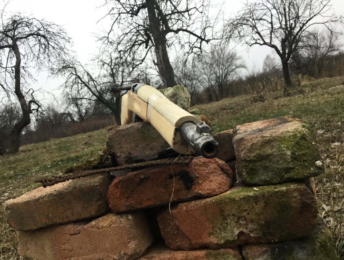

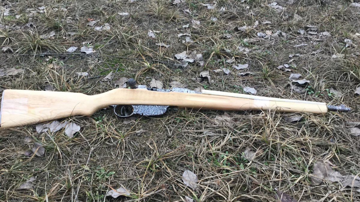

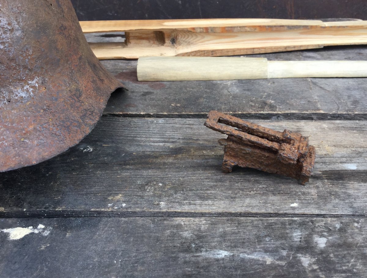

    Приехало ложевое колечко, правда без крюка но тоуже такое... Среднее колечко пока еще не найдено потому временно заменил на маузеровское. завтра заберу с почты, общем дело близится к завершению

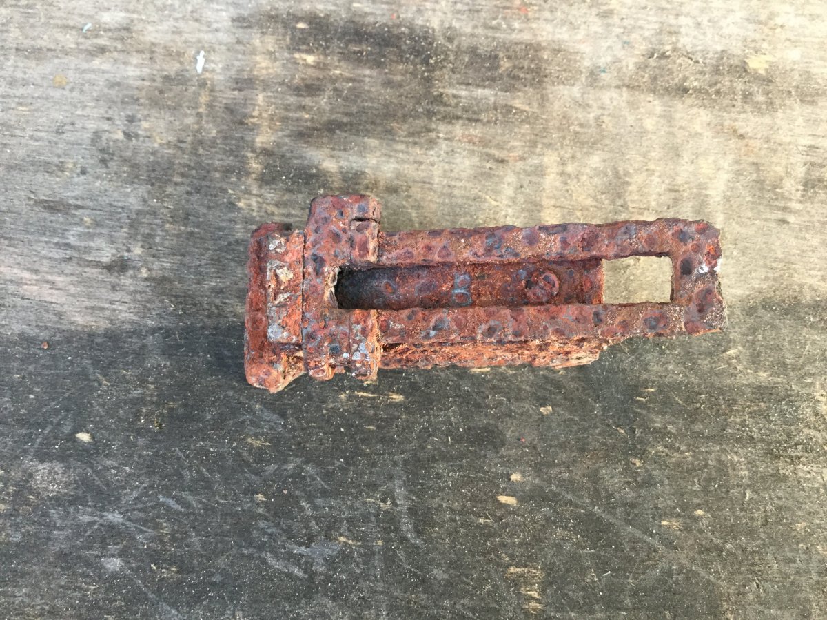

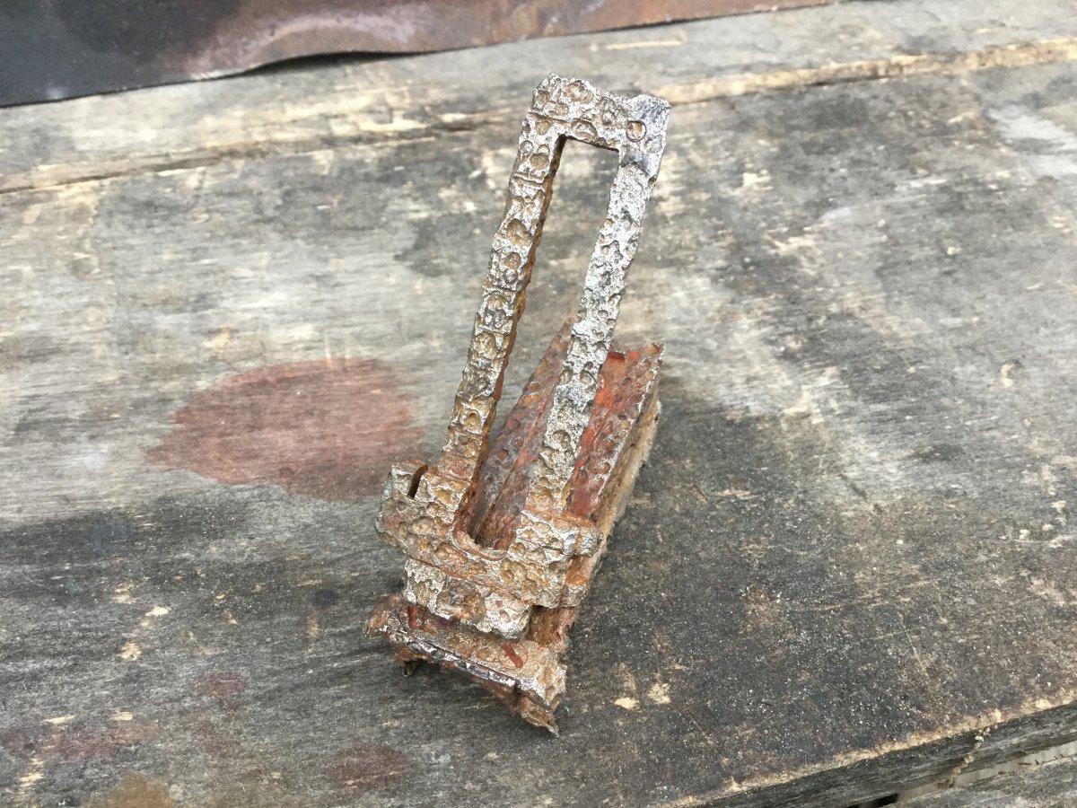

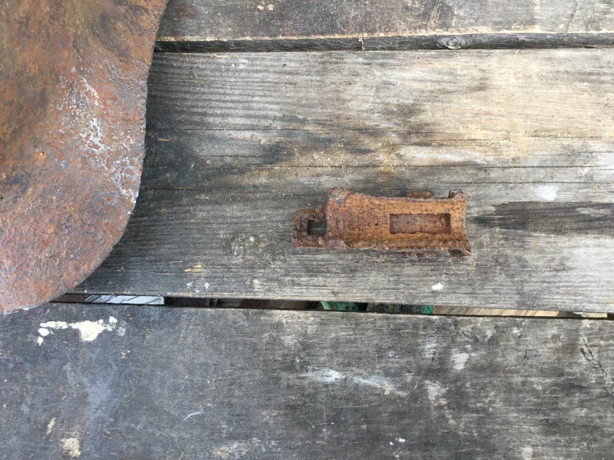

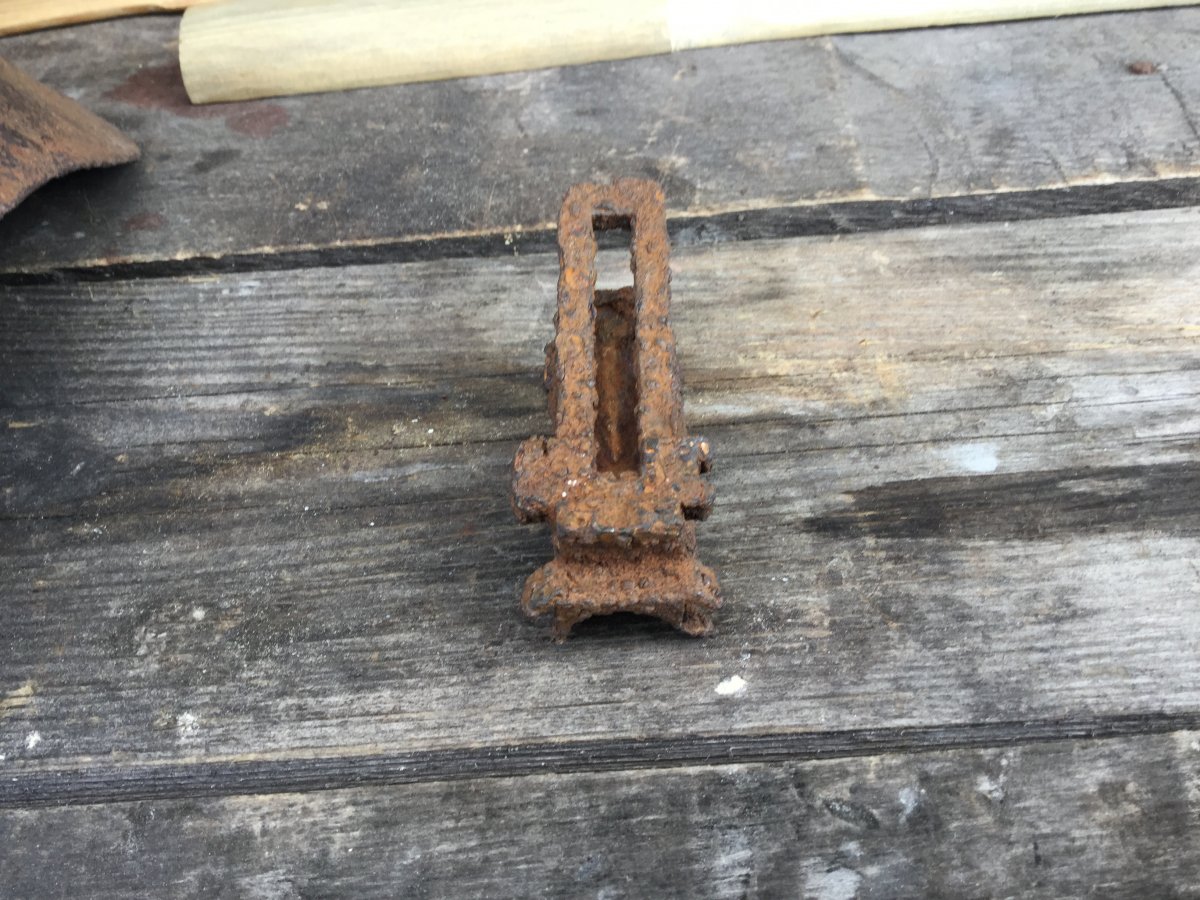

    Забрал прицльное, обнять и плакать... Ну да ладно, в печку его! Как говорил професор Приображенский. А потом в лимонку заквашу на пару дней может чего и выйдет.

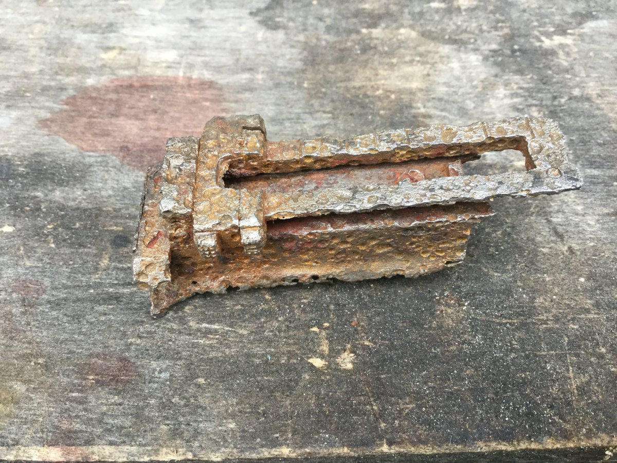

    Теперь в кислоту

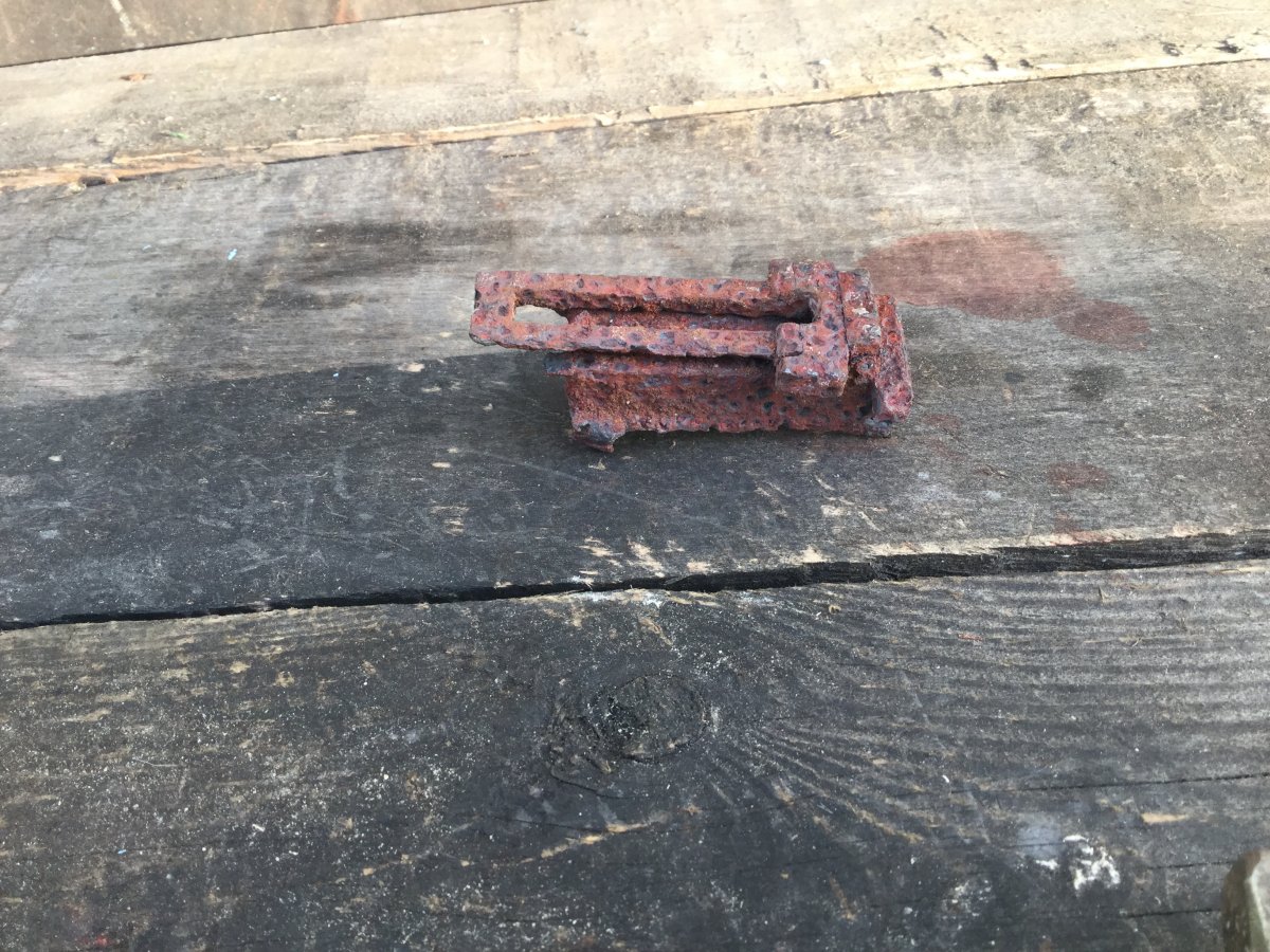

  19. Virii
    Virii Leutnant
    13
    19
    2.941
    А как на ствол крепить думаете?
  20. peter lavrov
    32
    65
    374
    г Барановка
    Может припаять как то, пока незнаю. Сначала надо его отчистить.
    Sasha Zloy та Virii подобається це.
  21. peter lavrov
    32
    65
    374
    г Барановка
    Откисла трохи, даже планка подыматся стала)
    Sasha Zloy подобається це.
  22. Jawist
    Jawist General-major
    18
    27
    7.912
    Слобода
  23. peter lavrov
    32
    65
    374
    г Барановка
    Всеравно так и не понял чем они отличаются от винтовочных? Длина планки зависит от калибра, а то что разные бегунки может зависить от завода производителя.
    663 та Sasha Zloy подобається це.
  24. Jawist
    18
    27
    7.912
    Слобода
    отличаются длинною, так как у КМ и ВМ к примеру. и под короткую планку был другой бегунок в не зависимости производителя. были просто зазные варианты розметки шкалы но детали во всех были одинаковы
  25. peter lavrov
    32
    65
    374
    г Барановка
    А до скольки шкала на планке карабина 8,56?
  26. Jawist
    18
    27
    7.912
    Слобода
    до 20 кажется а на винтовке до 26
