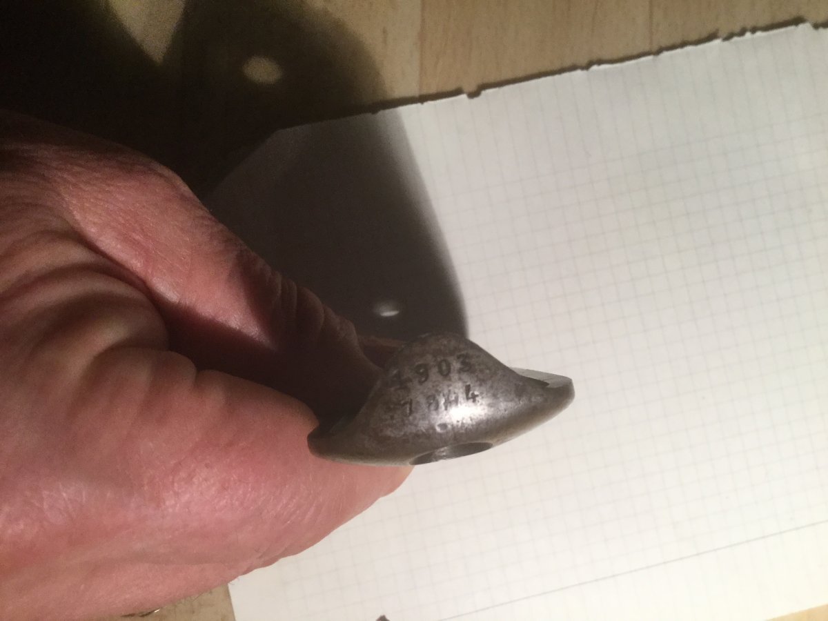

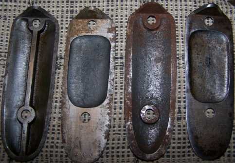

    Добрый вечер . у кого есть размеры первого слева ( м88 ) не реставрированого / в оригинале тыльника ? Ширина . хотя бы в трёх - четырех точках .

    Есть такой склад.Размеры скину завра.А с чего вы взяли,что это именно 88?На нем клеймо 1903 год.Уже был м95.Я восстанавливаю обе эти винтовки.Вот и вопрос тыльники семейства м88, м95 одннаковы?Как дерево подгонять?Привет из Донецка.
    рыжий88 подобається це.

    Они ( первый слева ) неоднократно попадались вместе с 88 . за 95 не скажу , точных данных нет .
    Если есть возможность сфотографировать выступ на тыльнике веерху , сделайте пож . вид сверху .
    Привет из Львова :) .

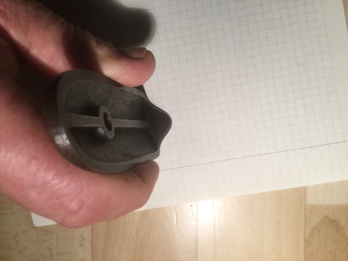

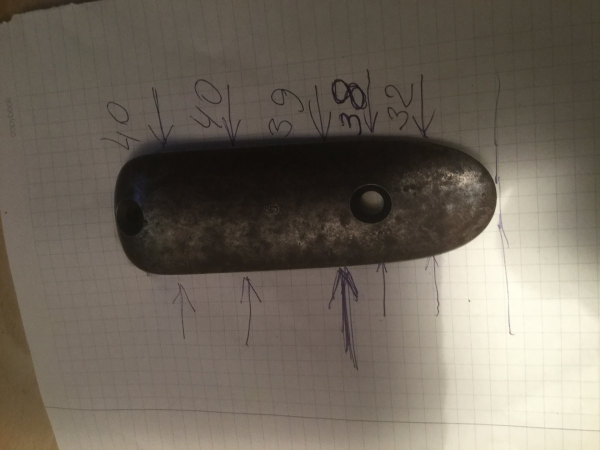

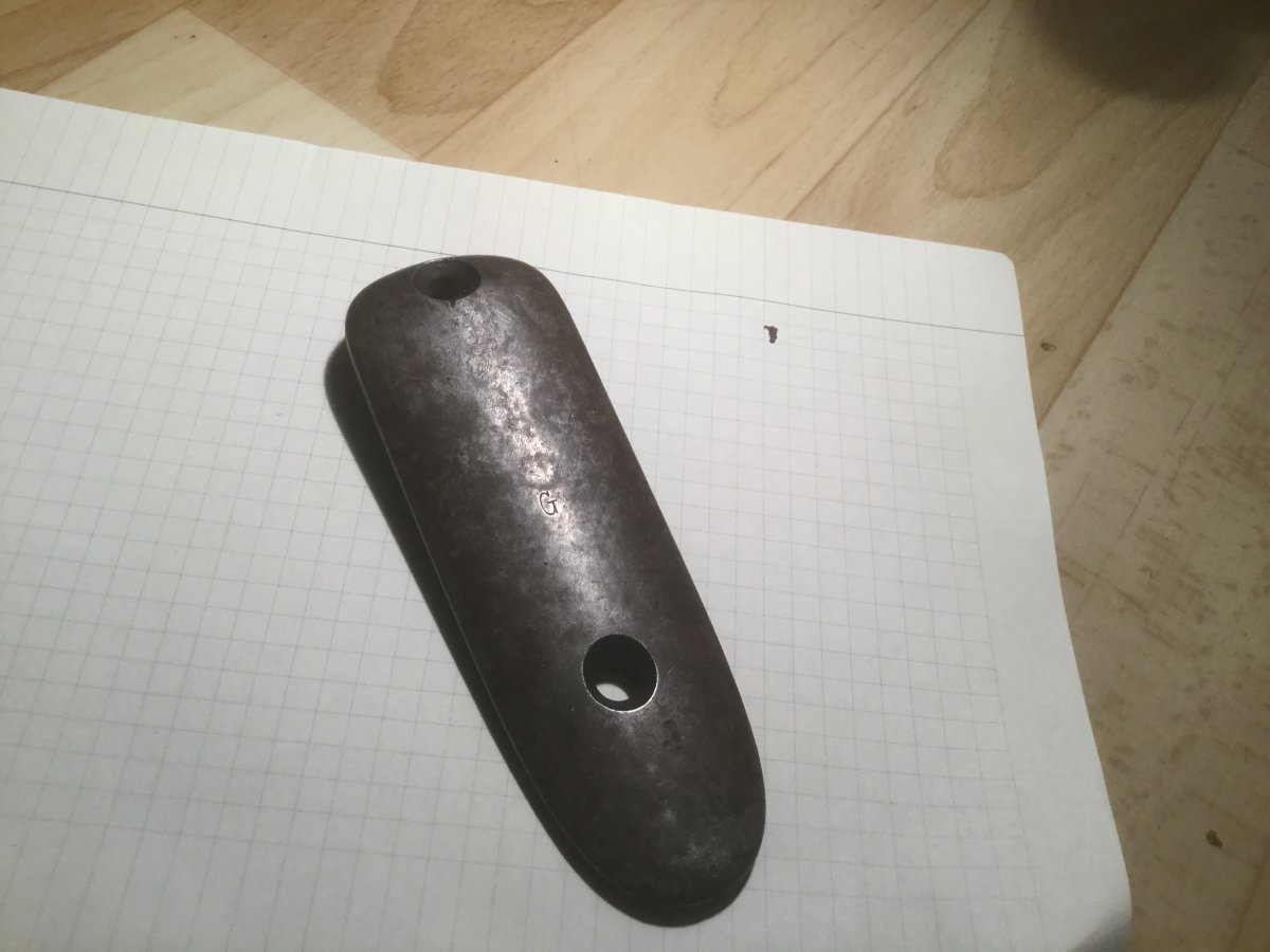

  20. вадим журавлев

  21. sergusdn
    sergusdn Stabsgefreiter
    182
    донецк-львов
    Если сможете дать размеры в мм по ширине в нескольких точках- буду благодарен . и думаю не один я ;) .

  22. вадим журавлев

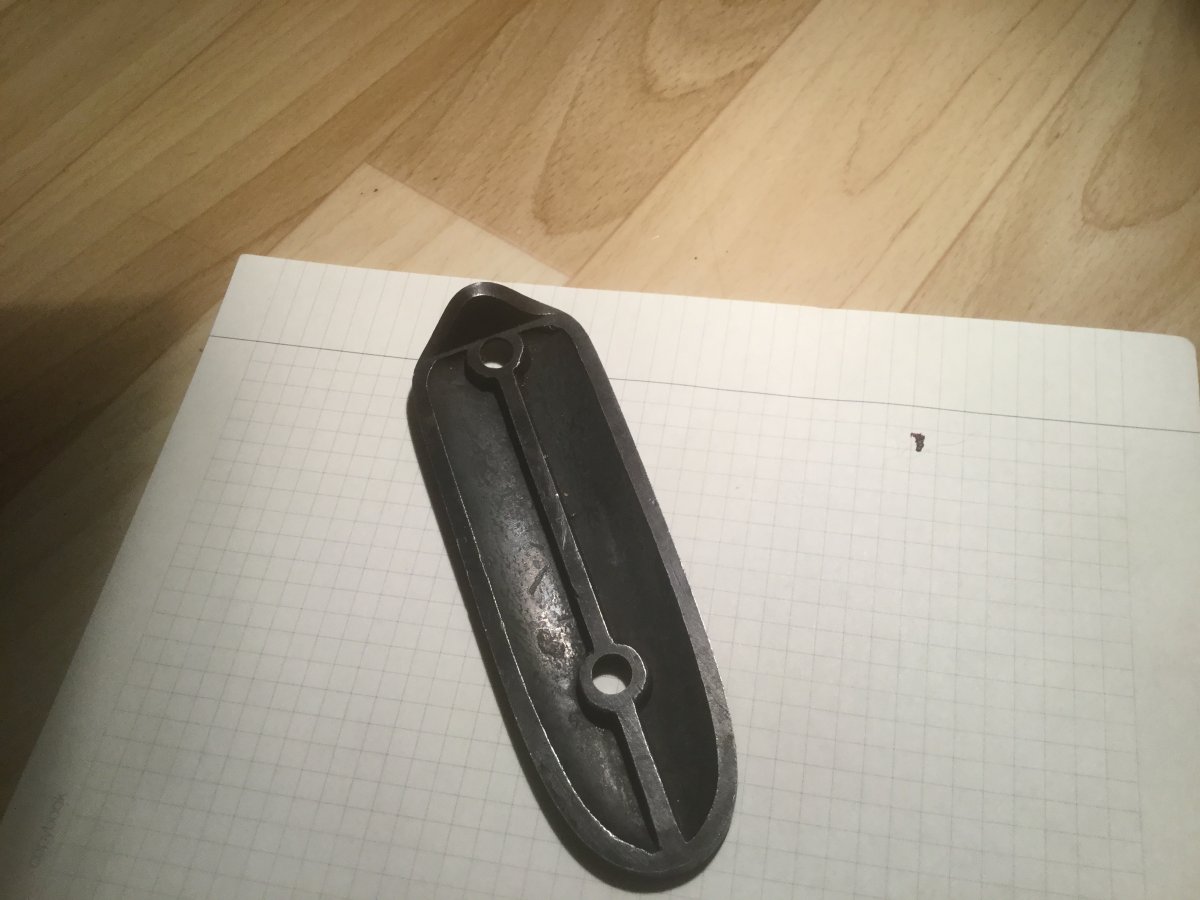

  23. вадим журавлев
    вадим журавлев Obergefreiter
    77
    Приазовье

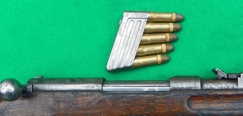

    Приветствую.Был уверен,что обойма м95 станет на м88.Но что то не получается.Вопрос :они взаимозаменяемые,в смысле обоймы м88 и м95?

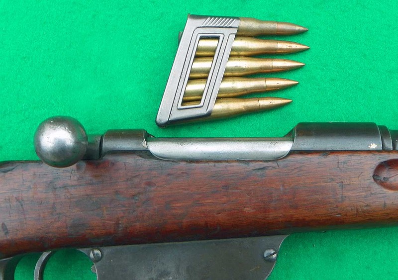

  24. syrok
    syrok Stabsfeldwebel
    270
    572
    635
    Там где нас нет.
    Если у вас такая то не встанет на фото №2 взаимозаменяемые..Смотря какой калибр)
