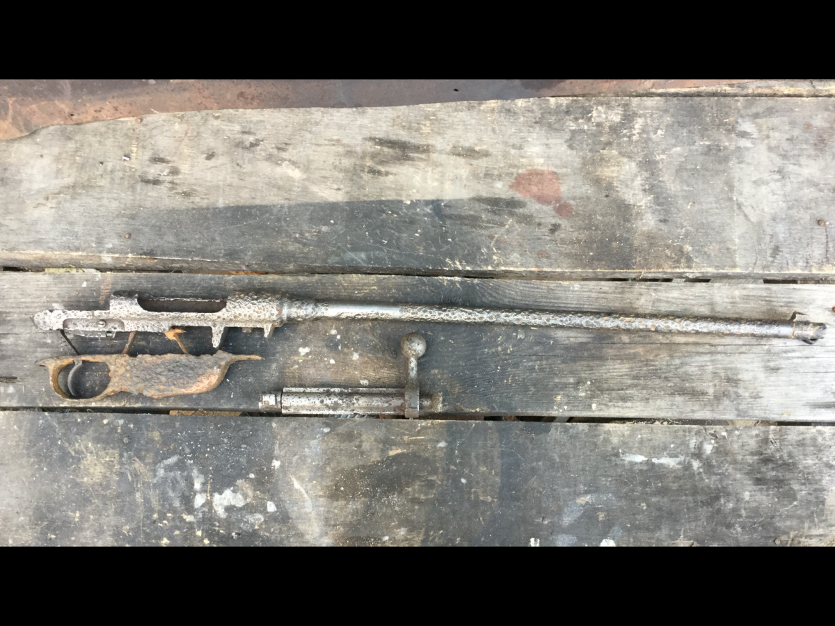

    И так, вот и я стал счастливым обладателем карабина м-95 системы Фердинанда Манлихера (вернее тем что от него осталось) Сначало хотел приклеится к чужой теме потом подумал что железак скопилось аж целых 2, вернее даже 3, лучше создать свою тему. Ну и вот собственно и сам виновник торжества (один из) достался мне в таком виде

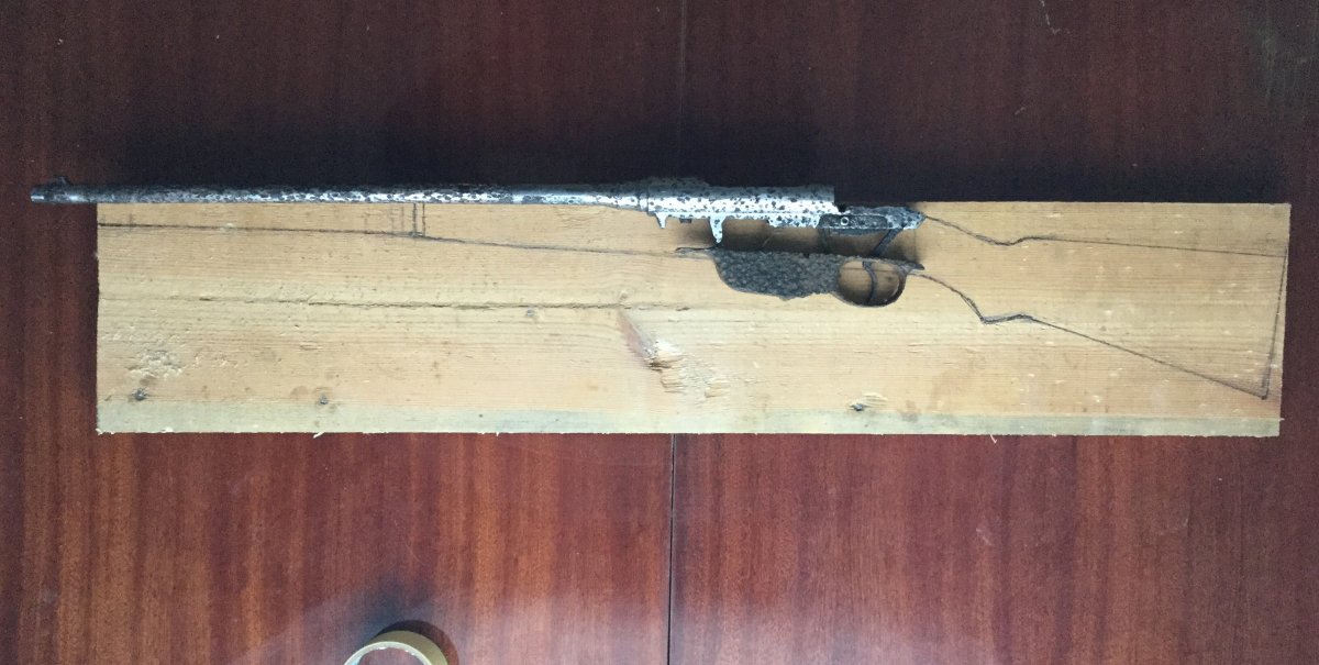

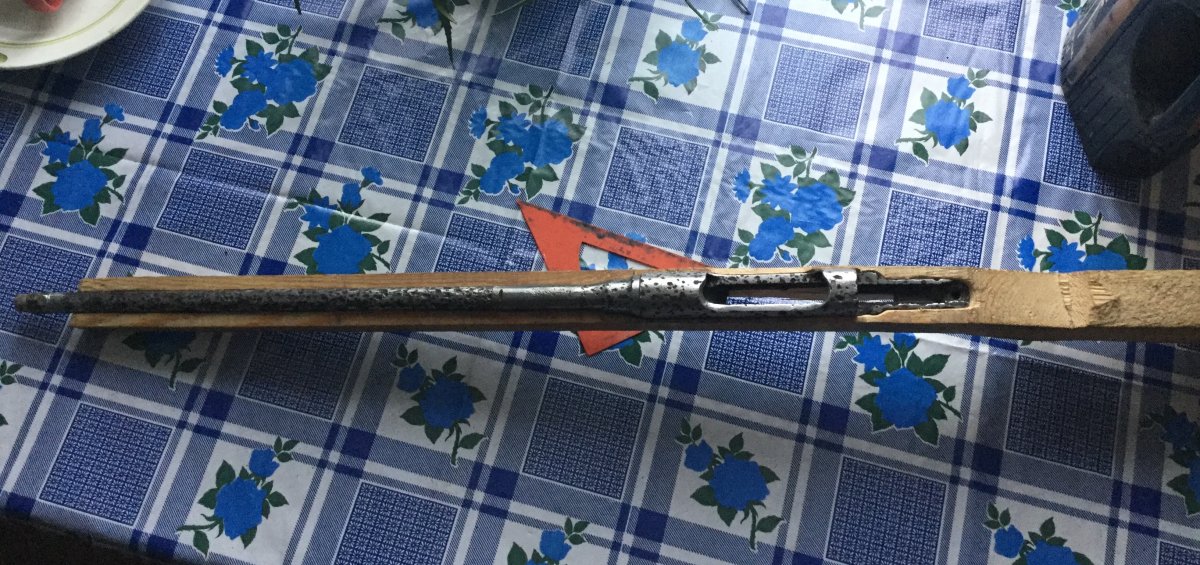

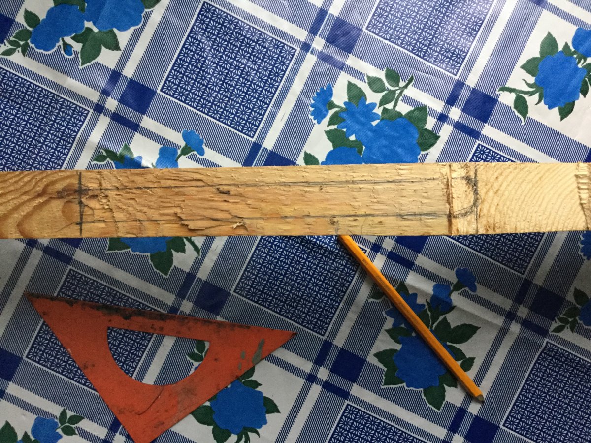

    Состояниее не очень веселое, ствол согнут вниз и всторону на пару градусов) Так как это мой первый опыт такого плана ложе будет из сосны Никогда раньше ложе не мастерил так что если немного коряво получится сильно не пинайте.

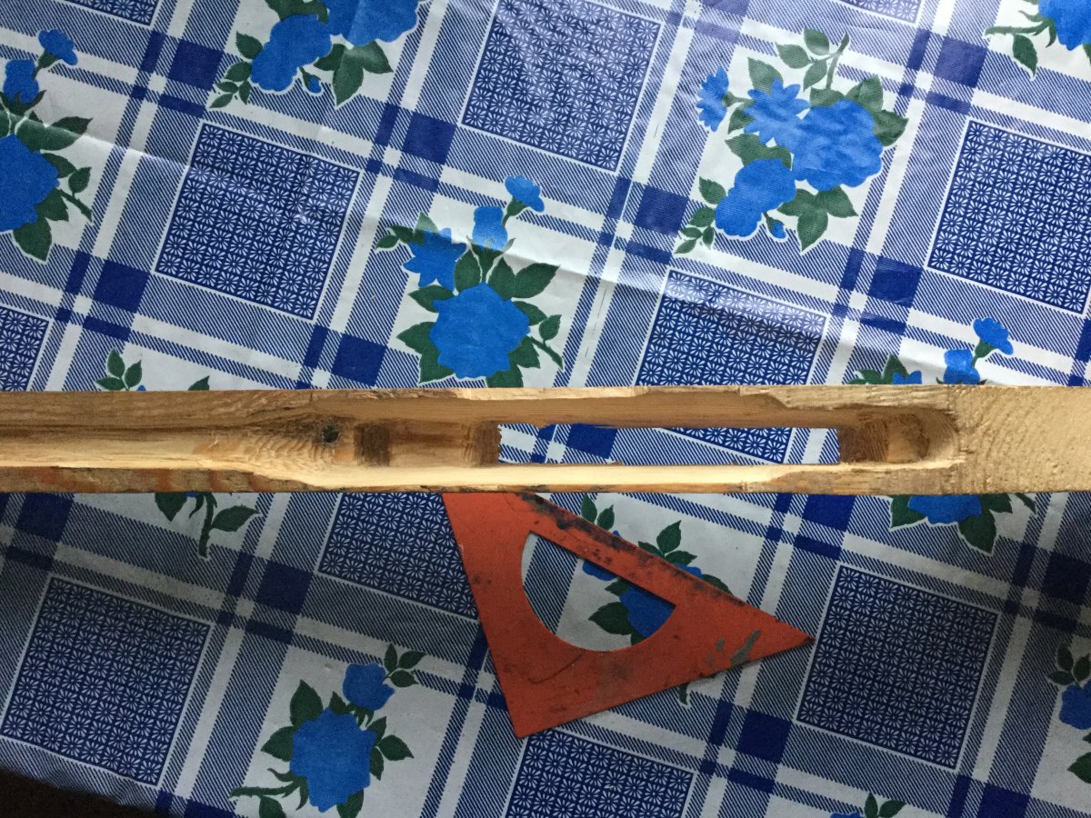

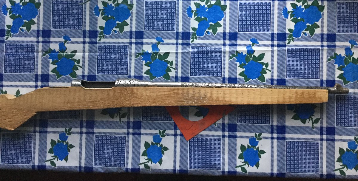

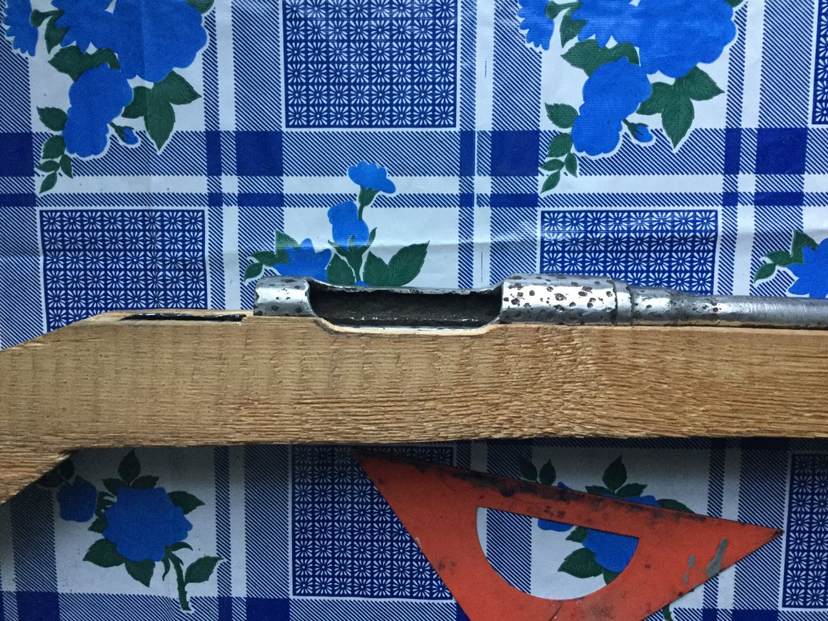

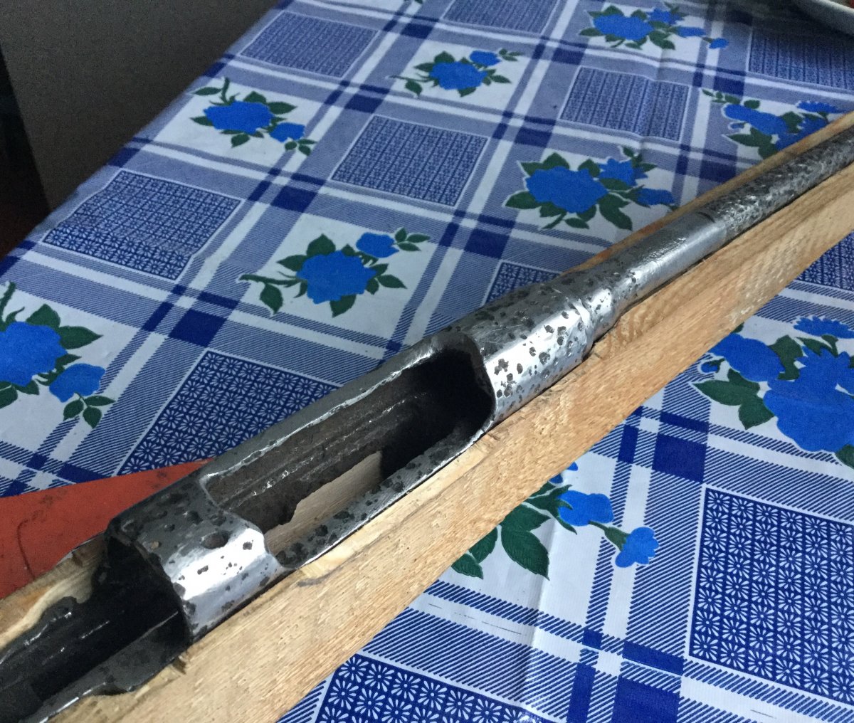

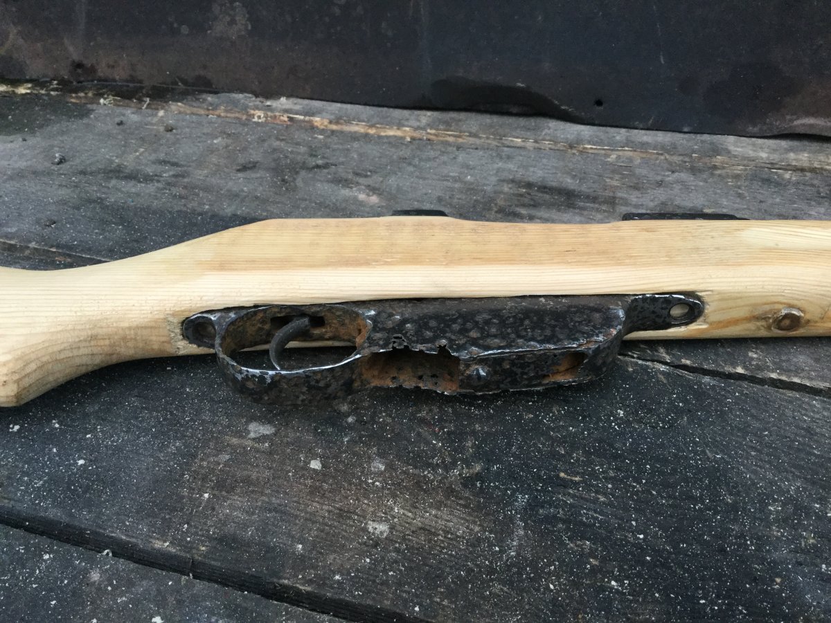

    Вырезав стал мозговать как вставить кривой ствол в ровное ложе? Кроме как развернуть немного ресивер в ложе в голову ничего не приходило...
    Sasha Zloy, Учень, ALEKS81 та 2 іншим подобається це.
  5. БЛК
    БЛК General-major
    30
    66
    8.134
    Приветствую. Выровняйте ствол и проблемы не будет. С ув.
    Yuber, ALEKS81, dexter82 та 2 іншим подобається це.

  11. peter lavrov
    peter lavrov Oberfeldwebel
    32
    64
    374
    г Барановка

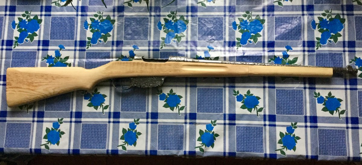

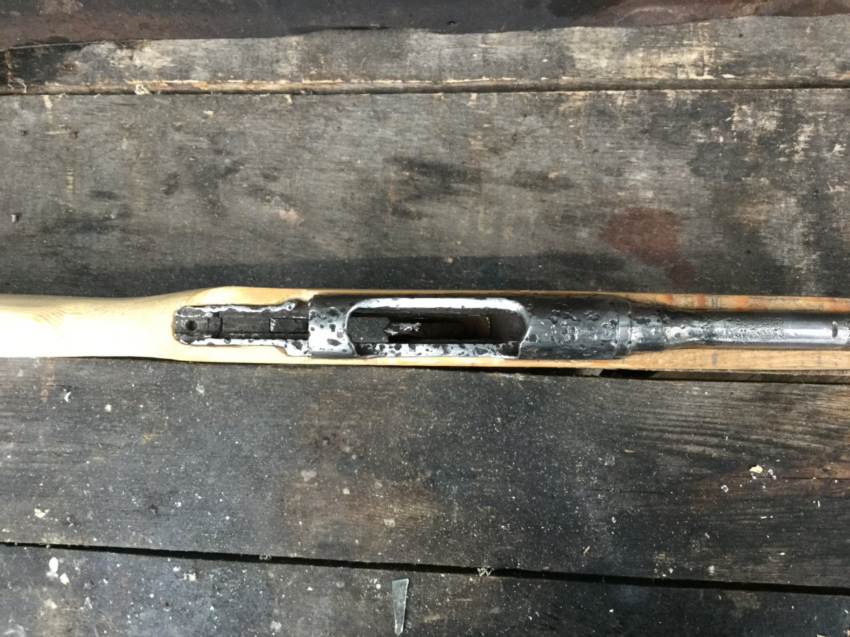

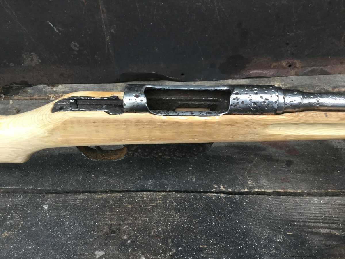

    Ну, общем пробовал ровнять как писал 663 меж гаражными дверями, вроде как немного поровнялось но возле патронника где толще метал нехочет зараза... Побоялся дальше его насиловать чтоб не погнуть ресивер. Получилось как то так.

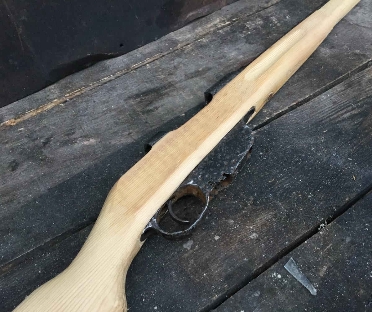

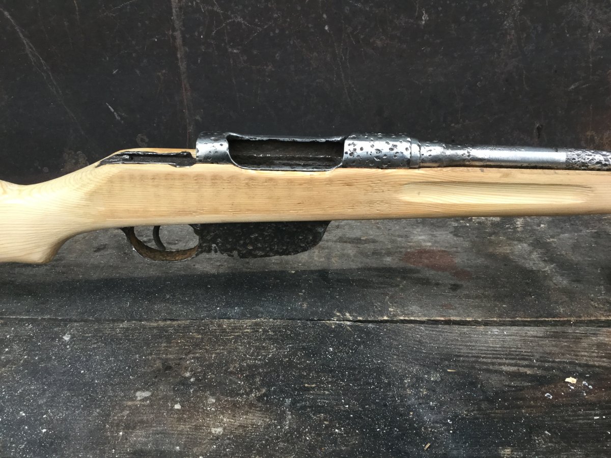

    Вот потренировался еще немного... Будь она проклята эта сосна, ни просверлить нормально не выдолбать, (представляю что с ней фреза зделалабы) трескается выкрошиваются края. Наверно это мое первое и последнее ложе из этого дерева.
