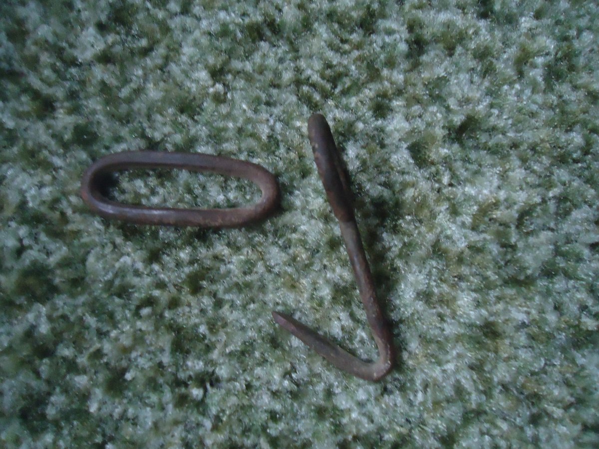

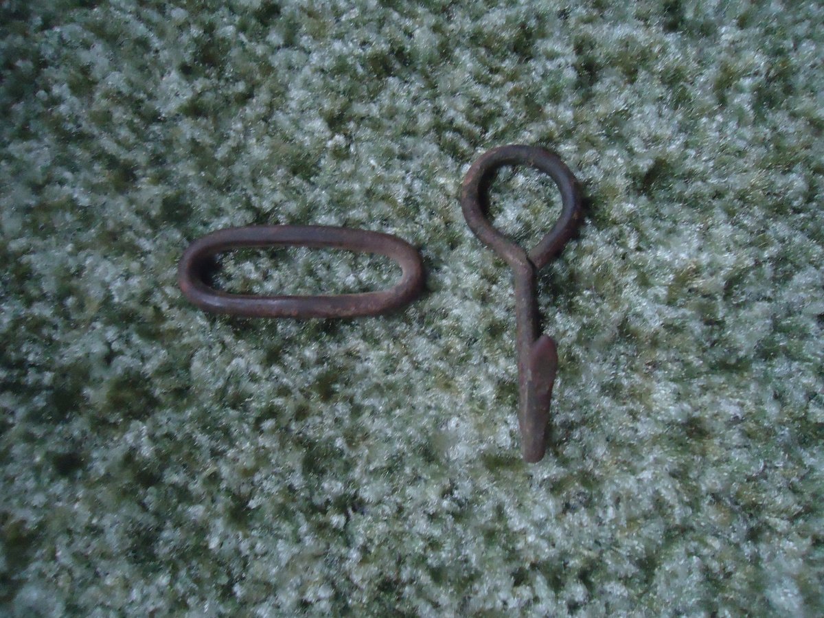

    Подогнали мне фурнитуру на ремень

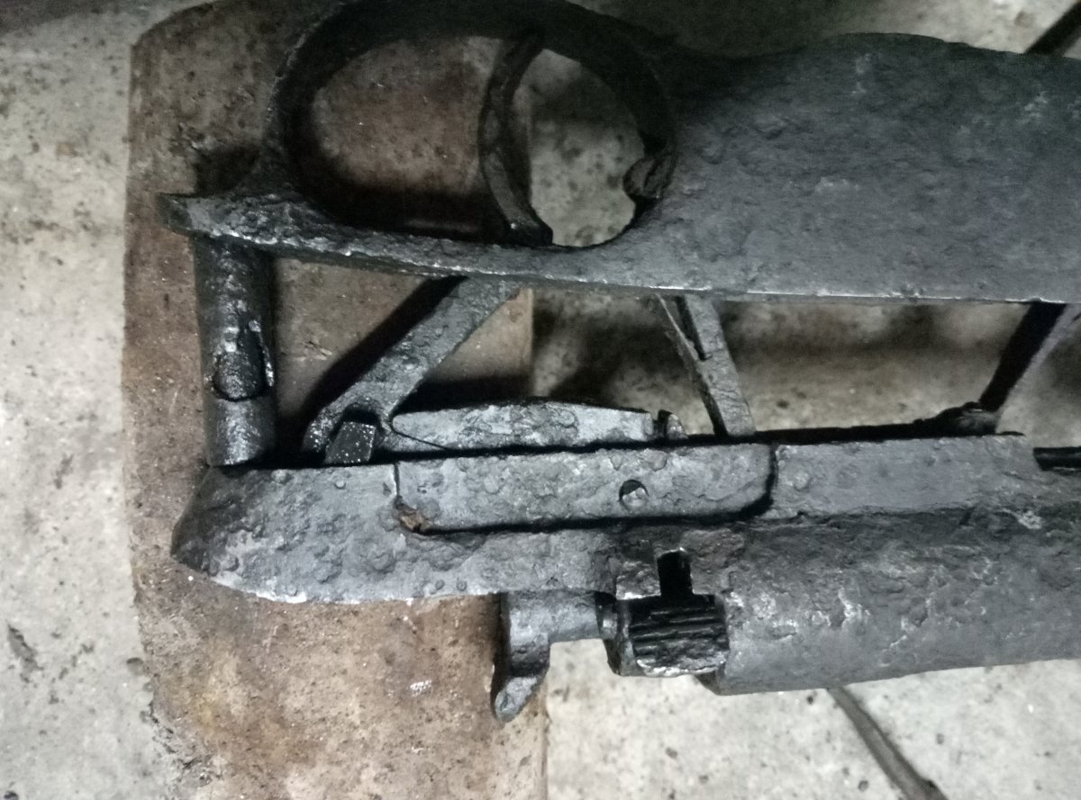

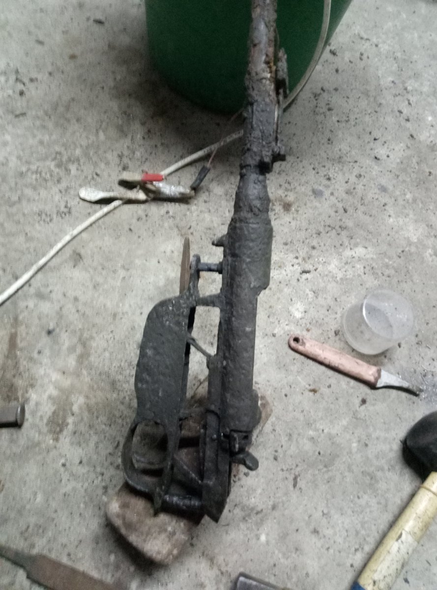

    Україна проти течії Стрипи

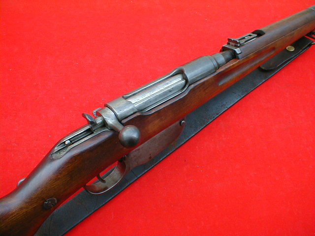

    Вітаю камради. Ось минулого тижня викопав м95. Думаю реставрувати, наразі питання по затворі, уже зрушив його, усм також рухається, а сам Затвор не виходить. Треба повністю знімати усм?
    StudenT(), ALEKS81, ArtBorsuk та ще 1-му подобається це.
  3. Jawist
    Jawist General-major
    17
    26
    7.752
    Слобода
    ну шоб сняты затвор тре спуск подати вперед. якщо снімите усм, хуже не буде
    StudenT() та Artyr подобається це.

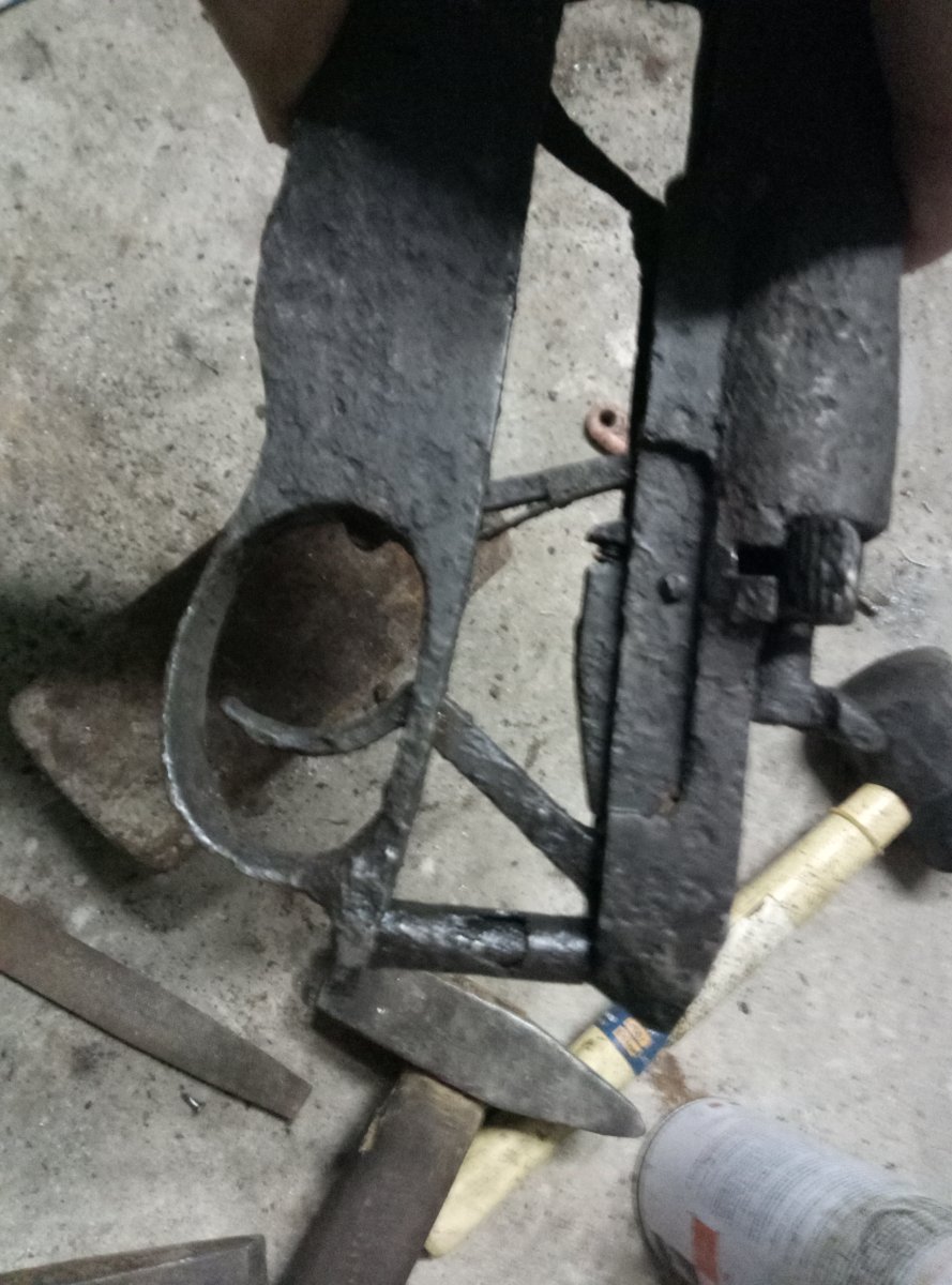

  4. Artyr
    Artyr Hauptmann Клуб взаимопомощи
    2.084
    Про спуск в курсі, на фото показав що стає в крайнє положення, та затвор не йде. Буду знімати усм, також магазинну коробку відкручу, можливо знизу закис
  5. A10A
    A10A General-leutnant
    23.206
    Київ, Україна
    спуск треба віджимАи вперед коли затвро бУде повністю відкритим.
  6. d_svystak
    d_svystak Stabsfeldwebel
    784
    Карпати
    Доброго дня Артур! Судячи по фото курок на взоді,можливо в патроннику патрон,який і не дає відкрити повністю затвор.З повагою.
  7. Artyr
    2.084
    може бути тільки гільза, сверлив за патронником, то якби була куля її було б видно. Наразі поради приняті до опрацювання, по результатах відпишу
  8. Artyr
    2.084
    перші втрати, обламав болт магазинної коробки. Затвор не виходив бо тримав акселератор (якщо правильно написав, в процесі добування затвору був відломаний зуб що тягне гільзи). Затвор вийшов після того без проблем. Далі повна чистка рами і ствола, магазинної коробки. Бачив в темі що камрад замовляв нові деталі, думаю також дещо докупити і складати конструктор
    ArtBorsuk подобається це.

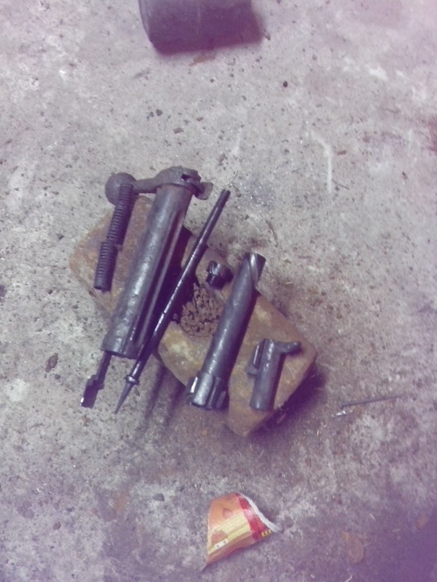

  9. Artyr
    2.084

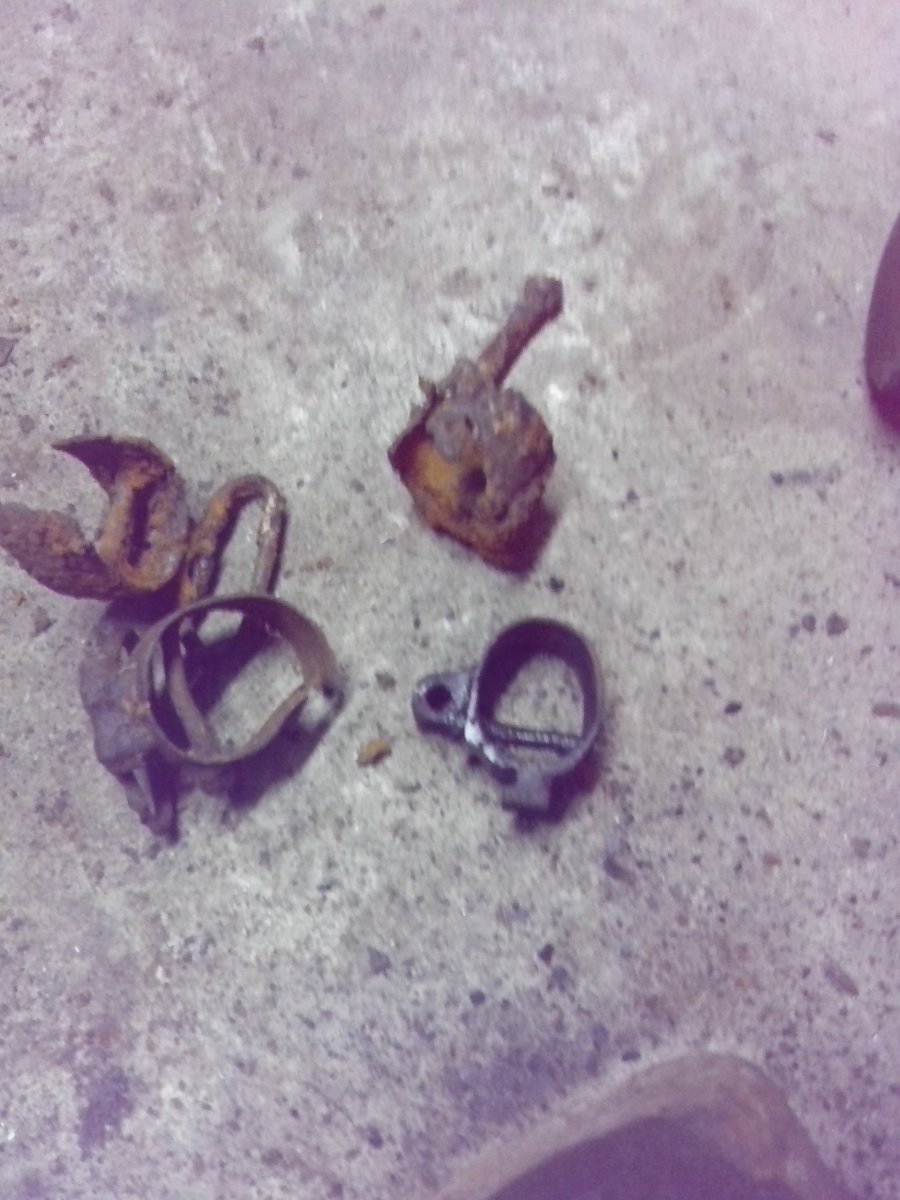

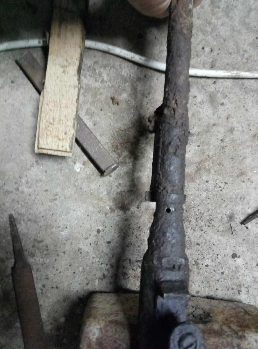

    щоб розібрати затвор, прийшлося гріти ( пружина була мертва уже після 100 років лежання в землі) . Як видно по фото, в наявності 2 комплекти кілець, в сохрані тільки одне, та не можу зрушити болта(уже грів), що порадите?
    StudenT() подобається це.
  10. Kamerad Borman
    Kamerad Borman Feldwebel
    21
    53
    320
    Тернополь,Украина
    нагріванням і тільки, нажаль. Якщо маєте доступ до газової зварки, там де два балони пропан-бутану і кисню, то грієте ним до яскравого кольору і остужаєте. все має піти без проблем. неодноразово випробовував

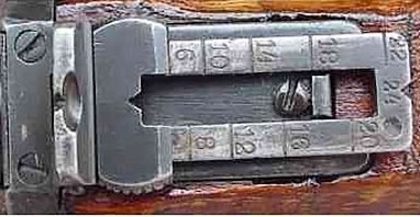

    Вопрос у меня к вам - какая разница по длине прицельной планки у винтовки М95 и у карабина???

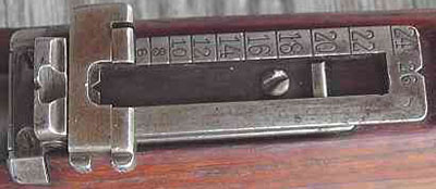

  12. d_svystak
    784
    Карпати
    Доброго дня! Прицільне залежить :від виробника(Австрія,Венгрія,Болгарія і т.д.),і під який набій(50чи 56) .Різниця приблизно така:фото.З повагою. 20171024_133518.jpg
    Jawist, Paul_Gudvin, Gromoff та ще 1-му подобається це.

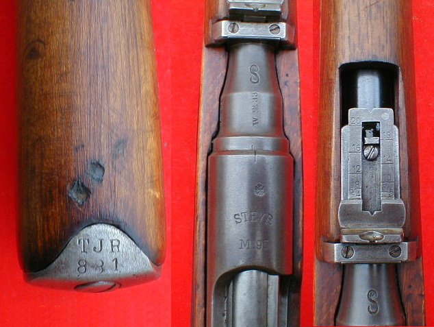

  13. Teodor Pauli
    Teodor Pauli Leutnant
    49
    106
    1.290
    Львів
    Jawist, Paul_Gudvin, 663 та 2 іншим подобається це.

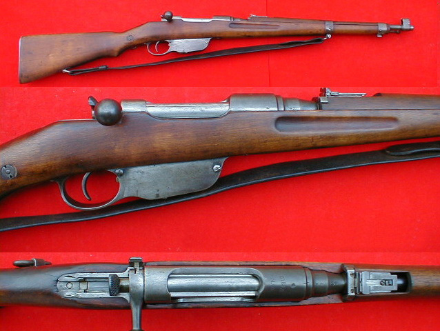

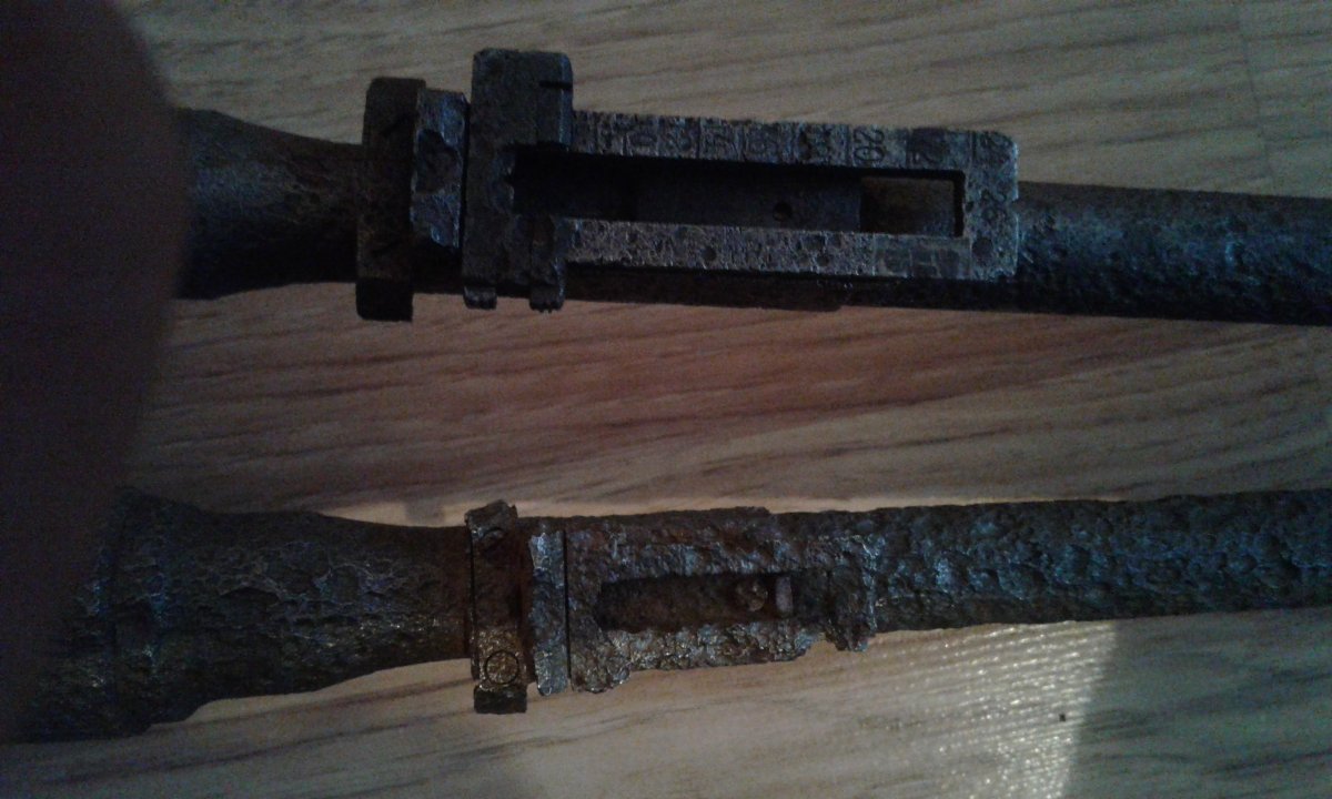

  14. Gromoff
    Gromoff General-leutnant
    79
    131
    12.074
    В чем суть вопроса по прицельным планкам - есть заготовка дерева на карабин, но там вырез под прицельное на накладке идет по длине как на винтовку:rolleyes:
    На трубке макета стоит короткий обычный прицел ... вот и задал вопрос - не будет ли это смотреться немного неэстетично? ... в нэте нарыл пару фото ...
    Jawist, Paul_Gudvin та ArtBorsuk подобається це.
  15. A10A
    23.206
    Київ, Україна
    ...пострадавшие винтовки частично укорачивались до длинны карабина.
    При этом (зачастую) прицел оставался винтовочным.
    Отличительный прИзнак - намушник, одетый на ствол (не монолитный со стволом)
    663 та Gromoff подобається це.
  16. Gromoff
    79
    131
    12.074
    чувствую как соберу до кучи все комплектующие - начну здесь вам тоже ныть - надо то, нехватает этого))))
    S.R.A.K.A. подобається це.
  17. Gromoff
    79
    131
    12.074
    а как объяснить то что на фото прицел каровский короткий, а прорезь под него на ствольной накладке под длинный винтовочный?:rolleyes:
    A10A подобається це.
  18. d_svystak
    784
    Карпати
    Пане Громов!Що Вас цікавить М 95 чи М30( на Вашому фото: S- перестволений під 8×56 ,плюс намушник).З повагою.
    ArtBorsuk та Gromoff подобається це.
  19. kol.12
    kol.12 Stabsgefreiter
    11
    278
    Житомир
    Можливо ложе було з гвинтівки, а переробили(укоротили)на карабін
    Останнє редагування: 24 жов 2017

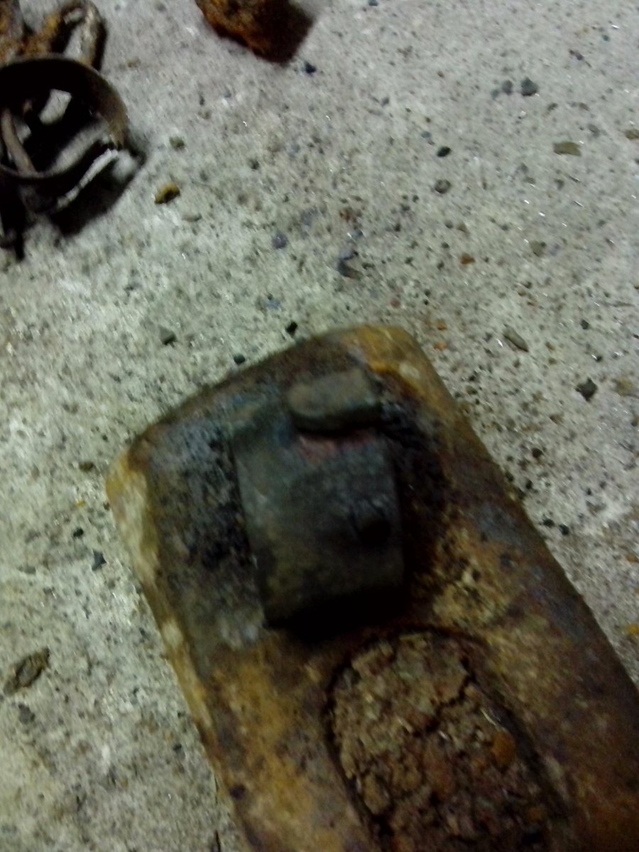

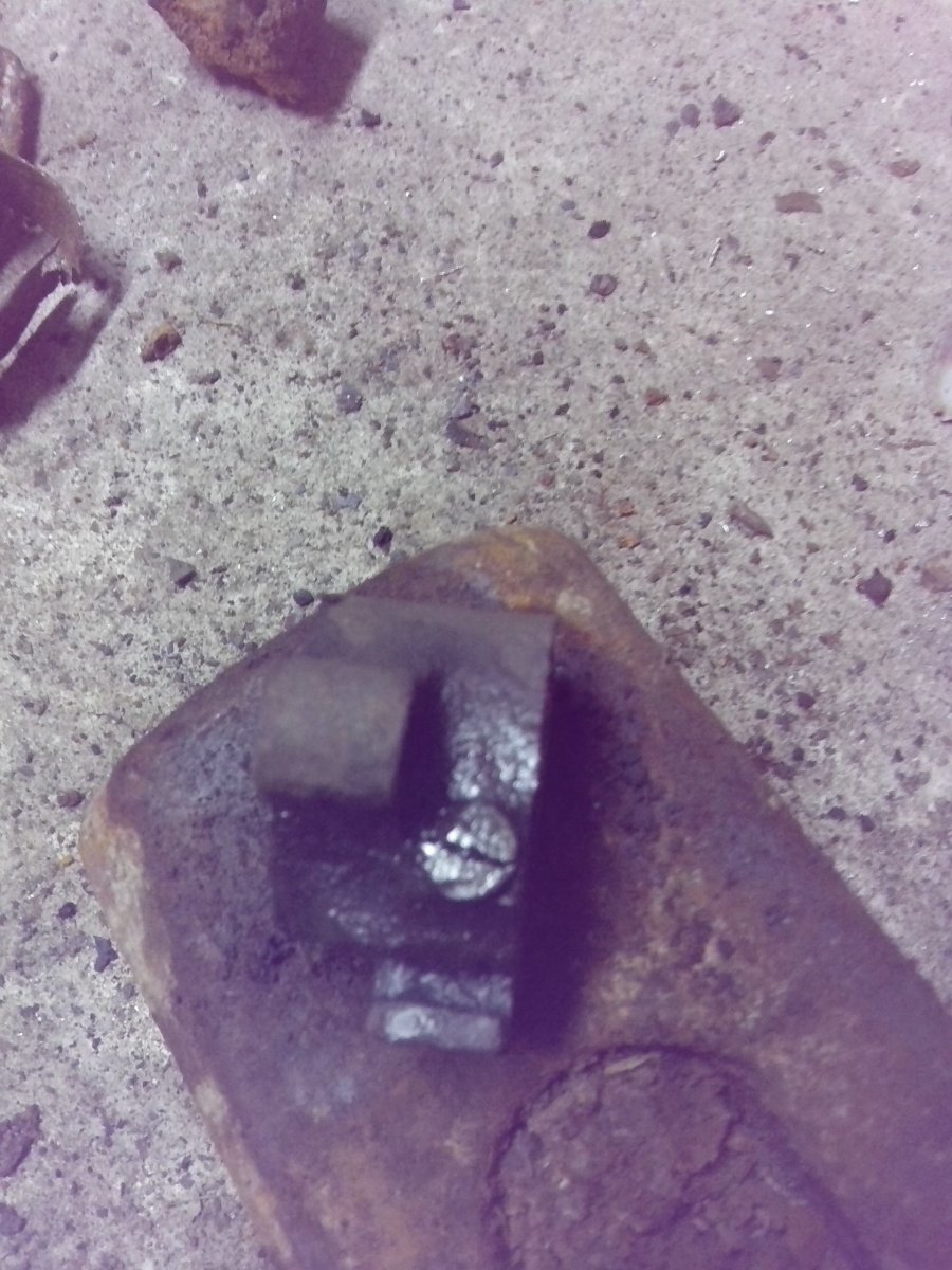

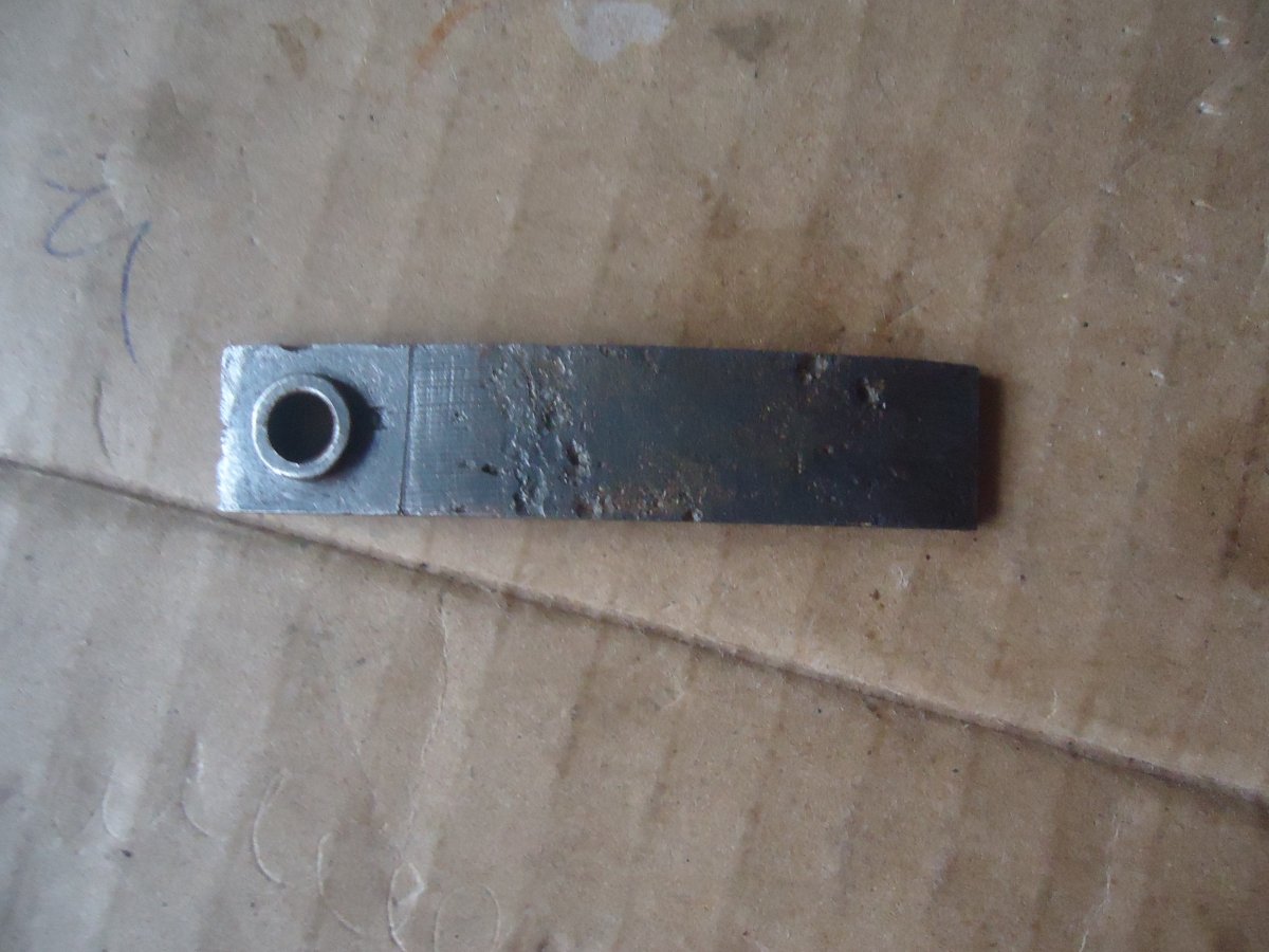

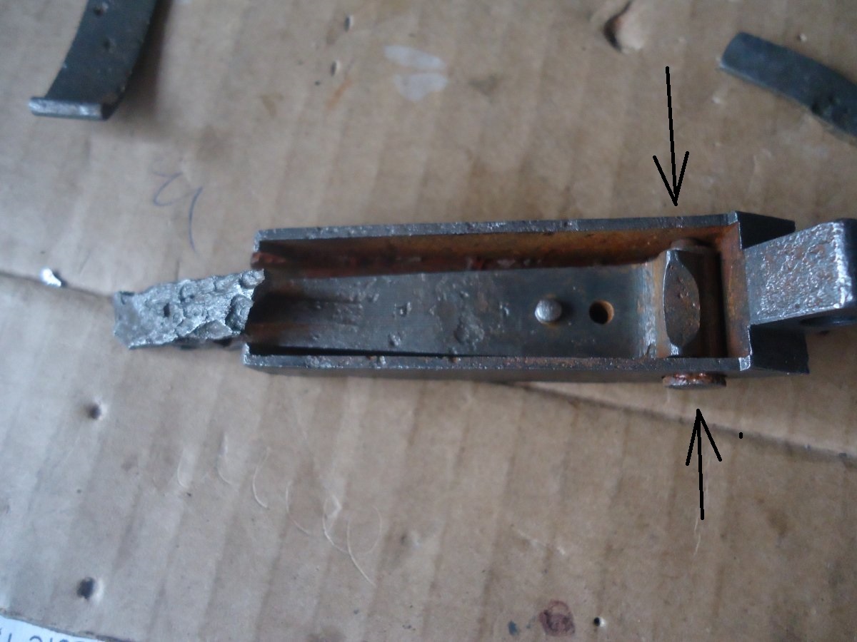

  22. Artyr
    2.084
    сьогодні розкрутив одну магазинну коробку, на другій ще один болт залишилось домучити.

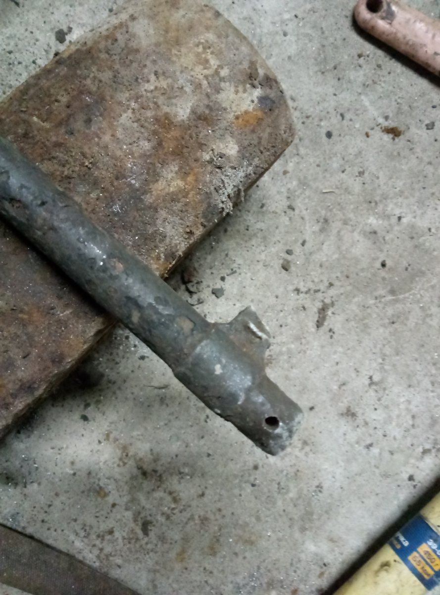

    одна пружина ціла, та уже не пружинить добре. Що з нею робити, чи нову треба?
    І подавач тримає штіфт? Показав стрілками.
    StudenT() та Jawist подобається це.
  23. d_svystak
    784
    Карпати
    Доброго вечора!Штифт витягніть і виймете подавач(не забувайте не помастиш, не виймеш).Візуально нижня пружина ліфту жива ,повинна працювати,але уВас зігнила верхня частина подавача.З повагою.
  24. Artyr
    2.084
    фото не мої, а автора теми. Свої деталі не мав змоги фотографувати.
    Jawist та d_svystak подобається це.
  25. Jawist
    17
    26
    7.752
    Слобода
    там скорее не штифт, а винт но лыски что бы открутить нету
    StudenT() та A10A подобається це.
