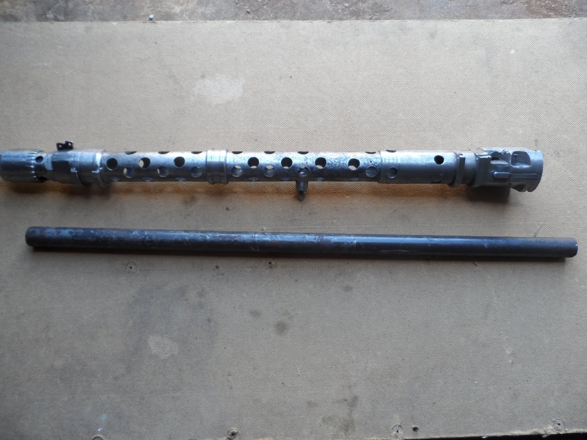

  7. F.O.Mozer
    F.O.Mozer Stabsfeldwebel
    1.415
    Прежде чем сверлить - на трубе расчертил полосы карандашом,затем перемерял все размеры и повторно процарапал гвоздем,все будущие отверстия накернил...так как стенки кожуха тонкие сперва прошел пятерочкой,а потом на 14мм. и все равно края чутка порвало.....каждое отверстие проходил круглым напильником .Если что - к диалогу готов SAM_8469.JPG

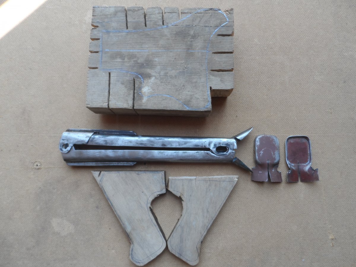

    Привет всем почитателям мг- шной темы,много сделано,но еще много надо делать а именно варить и обтачивать.На данный момент занят рукоятью и
    пятками сошек.С уважением ко всем кто делает своими руками.

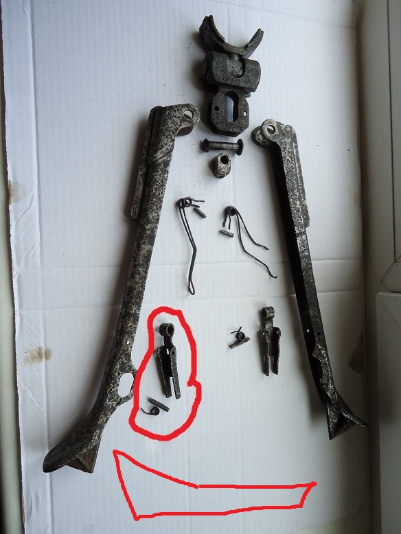

    Други кто подскажет размеры грунтозацепа? так примерно представляю - но все таки. Заранее благодарен.
  13. F.O.Mozer
    1.415

    И снова приветствую почитателей МашиненГевера! Сегодня пол дня делал лапы,ох и утомили они меня,грунтозацепы уже не осилил.На днях поспеет стакан приклада и жопа ресивера,теперь надо сварщика сыскать. SAM_8957.JPG SAM_8956.JPG SAM_8958.JPG SAM_8959.JPG

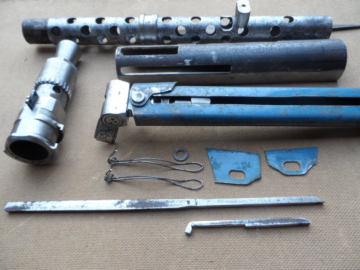

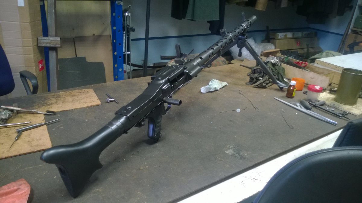

    Грандиозная работа! Я этот узел, что на фото, восстанавливал - замахался порядком. А Вы вот так... напильником... да такой обьём работ! Успехов! IMG_20200410_201737[1].jpg

    Я его условно обозвал размыкателем кожуха - конечно эта деталь фрезой делалась,но очень грубо бо не было возможности картинки предоставить,пока все идет по плану,надеюсь что сюрпризов не будет,а если будут - сварка и болгарка все вылечит,успехов мне)))

  23. F.O.Mozer
    1.415

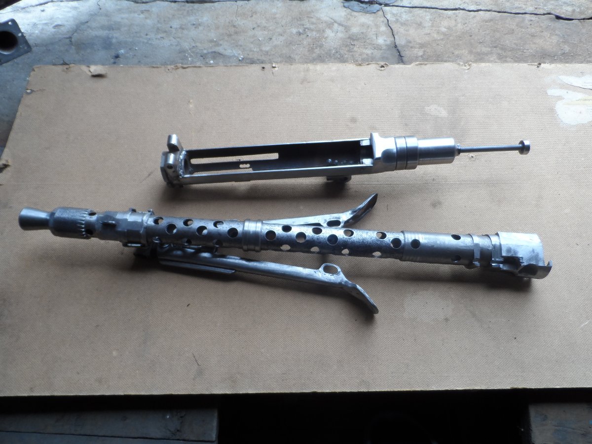

    Всем привет!добавлю несколько картинок процесса,сварщика искал месяц,а заварил и обточил за два дня.Далее в планах подогнать мелочевку и снова к сварному,он уже ждет когда я с пивом прибегу:D:beer:

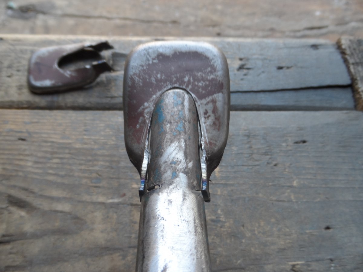

    Работа с ресивером - сварка и болгарочные работы,есть недочеты,надо доделывать....пока мне все нравится за исключением фаски которую мне токарь снял на стакане приклада и соседних деталях SAM_8968.JPG SAM_8969.JPG

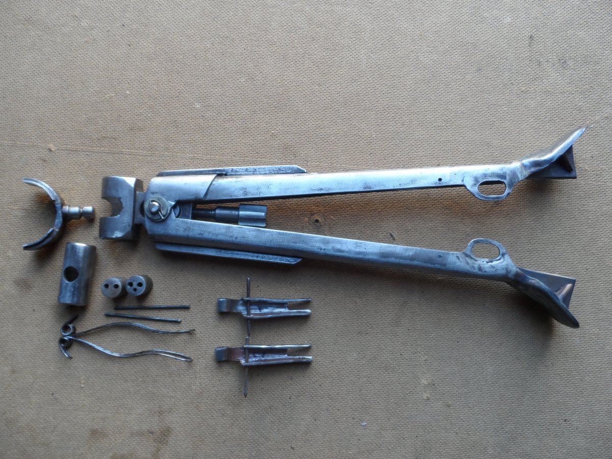

  24. F.O.Mozer
    1.415
    Лесной комар, 663, Криос та 6 іншим подобається це.

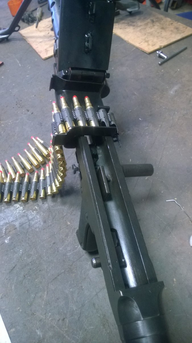

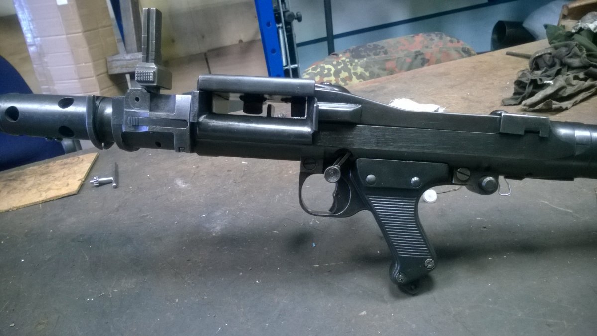

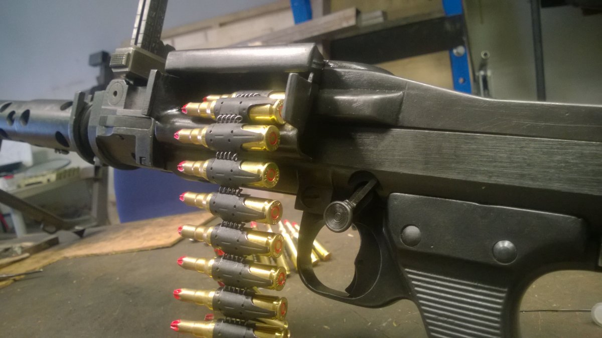

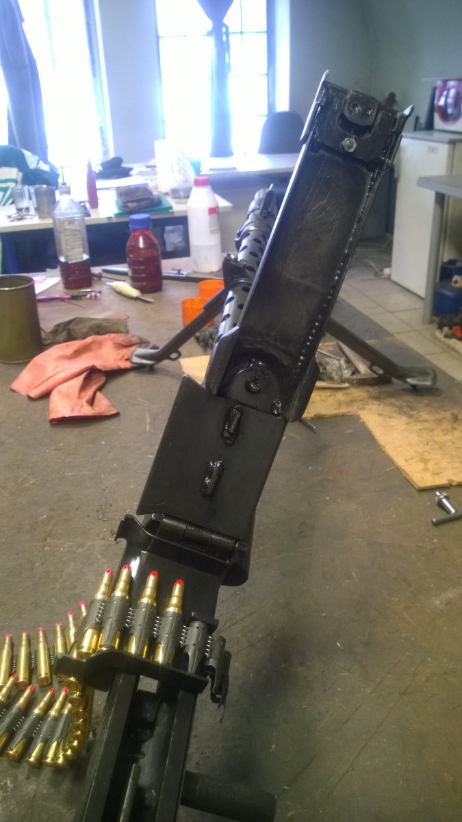

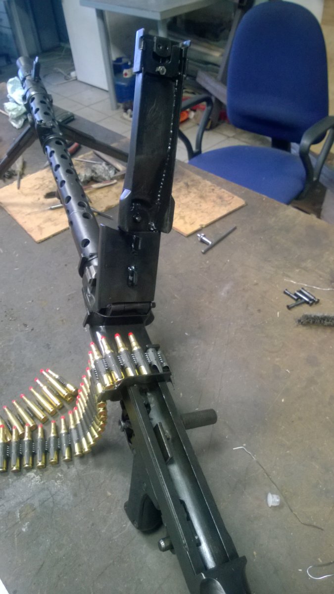

    и снова продолжаю - что скажите - похож? или об колено и мать его так))) про колено пошутил конечно.Накинул кожух на ствольную коробку для наглядности,далее буду заниматься рукоятью и болтом размыкания кожуха и рамы SAM_8998.JPG SAM_9001.JPG SAM_8997.JPG SAM_8978.JPG

  26. F.O.Mozer
    1.415

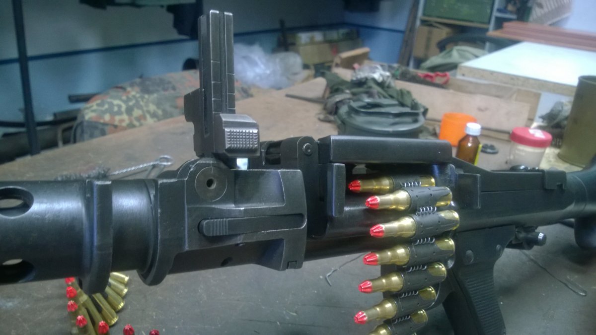

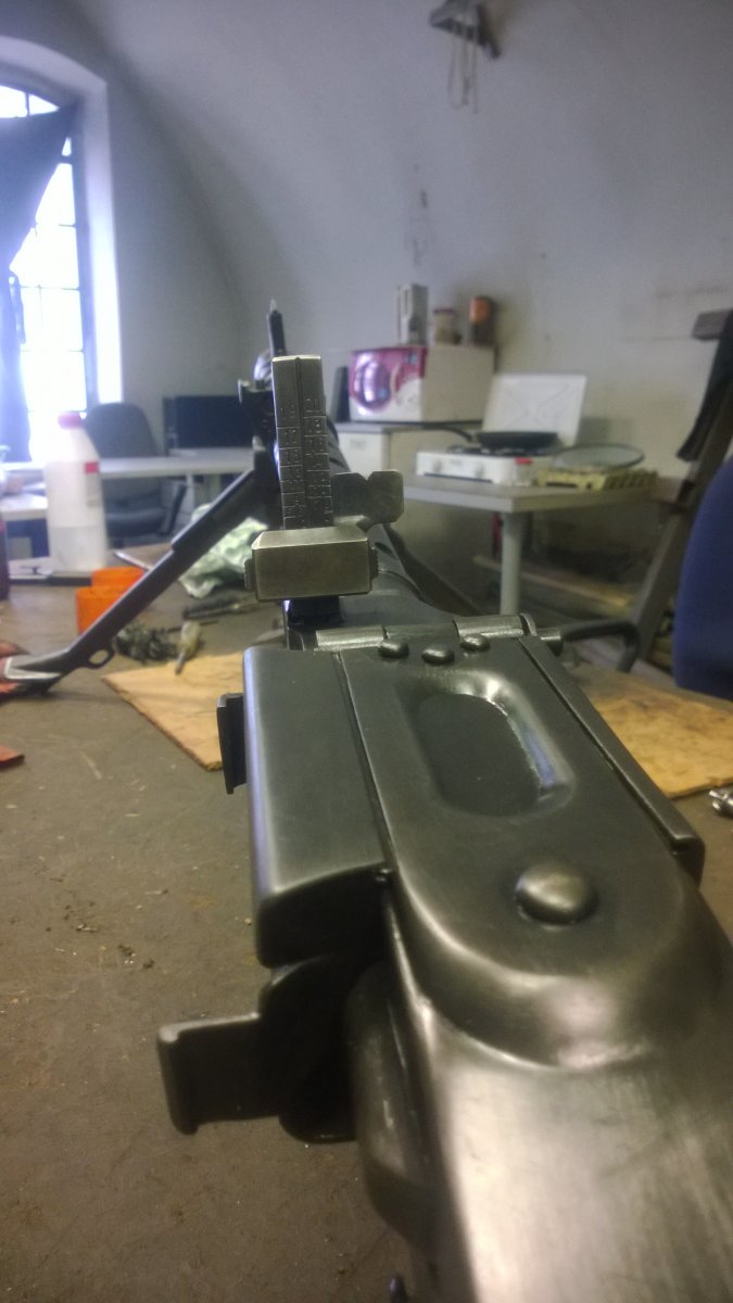

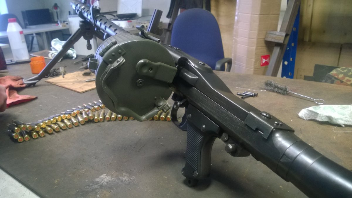

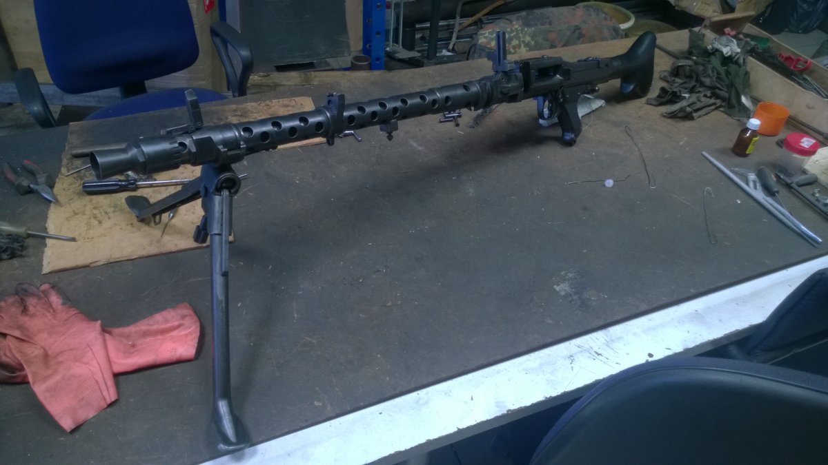

    Всем привет! сегодня закончил ноги,все работает,можно воронить.Нашел трубку по параметрам подходящую под ствол. SAM_9007.JPG SAM_9006.JPG SAM_9004.JPG
