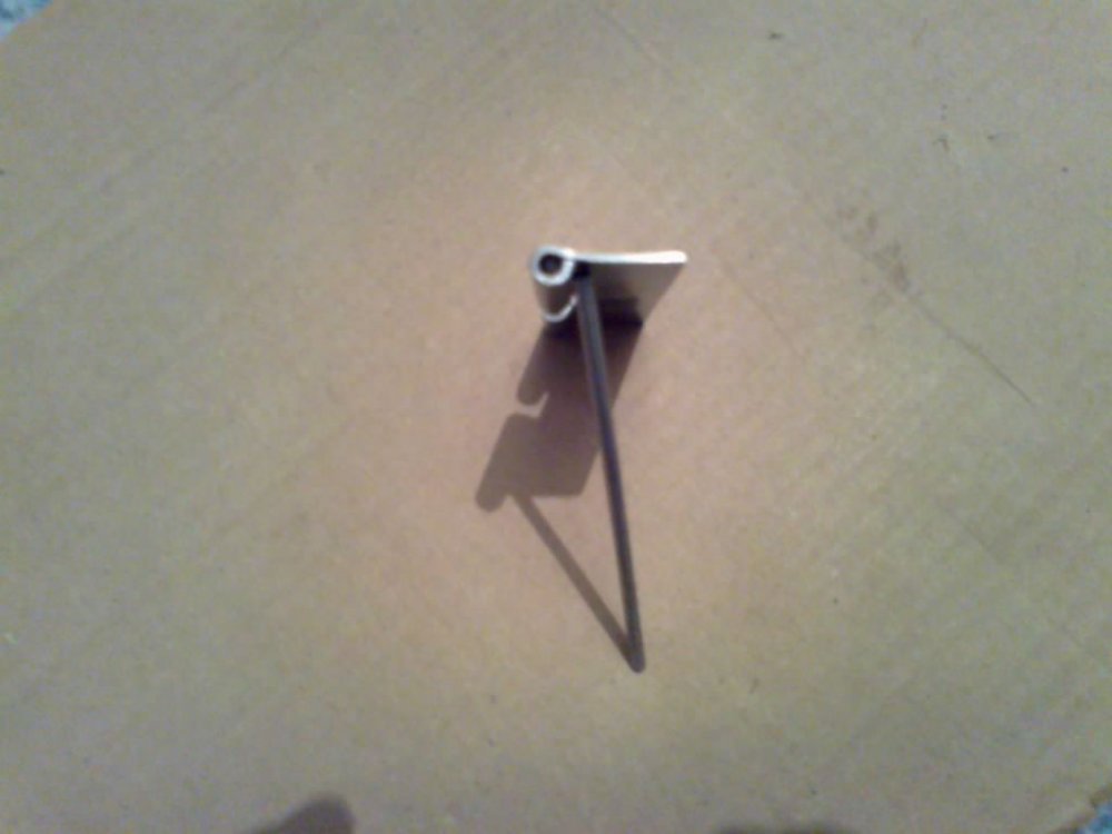

    Только проволока не 2мм, а 1,6мм

    Да, вы правы, ось проходит по центру шторки.

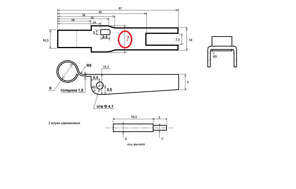

  5. fideleos
    fideleos Leutnant
    65
    113
    1.994
    Ukraine

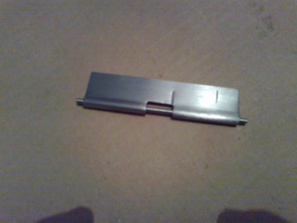

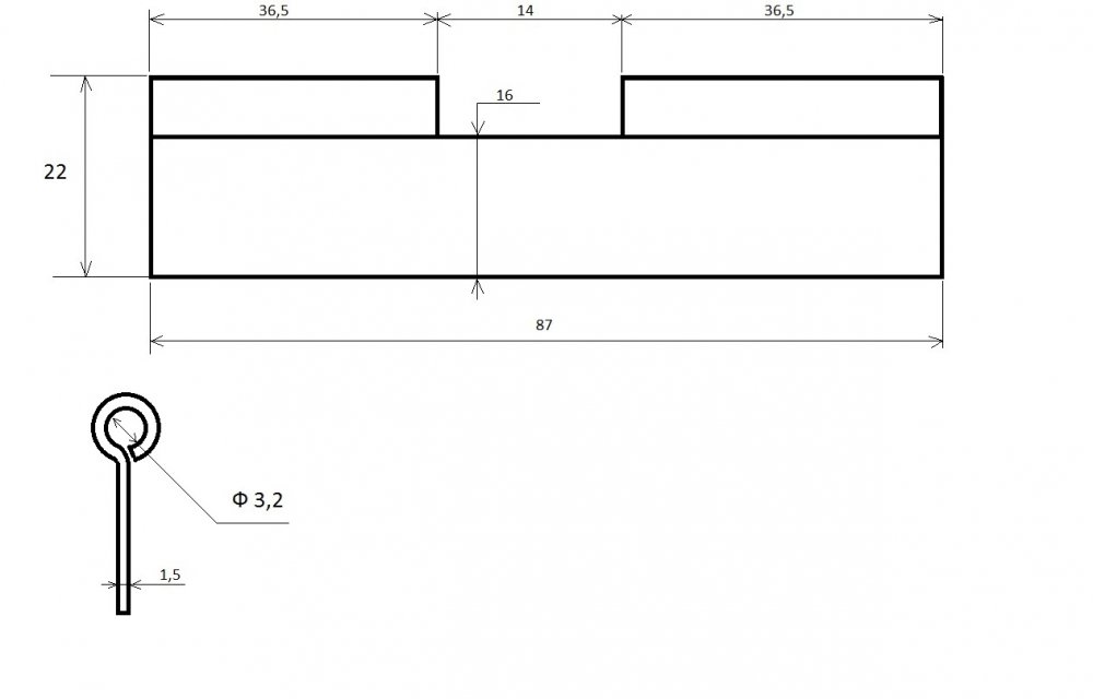

    Внес коррекцию
    Стрипа та 663 подобається це.
  6. 663
    663 ✠ Moderator
    17
    7.586
    Україна.

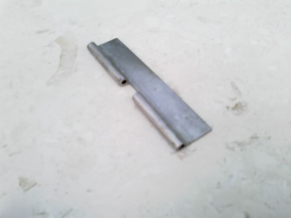

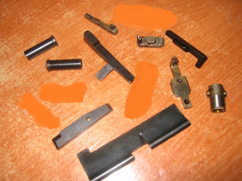

    Шов приходится внутрь или наружу, если установить на место ?.
    Стрипа подобається це.

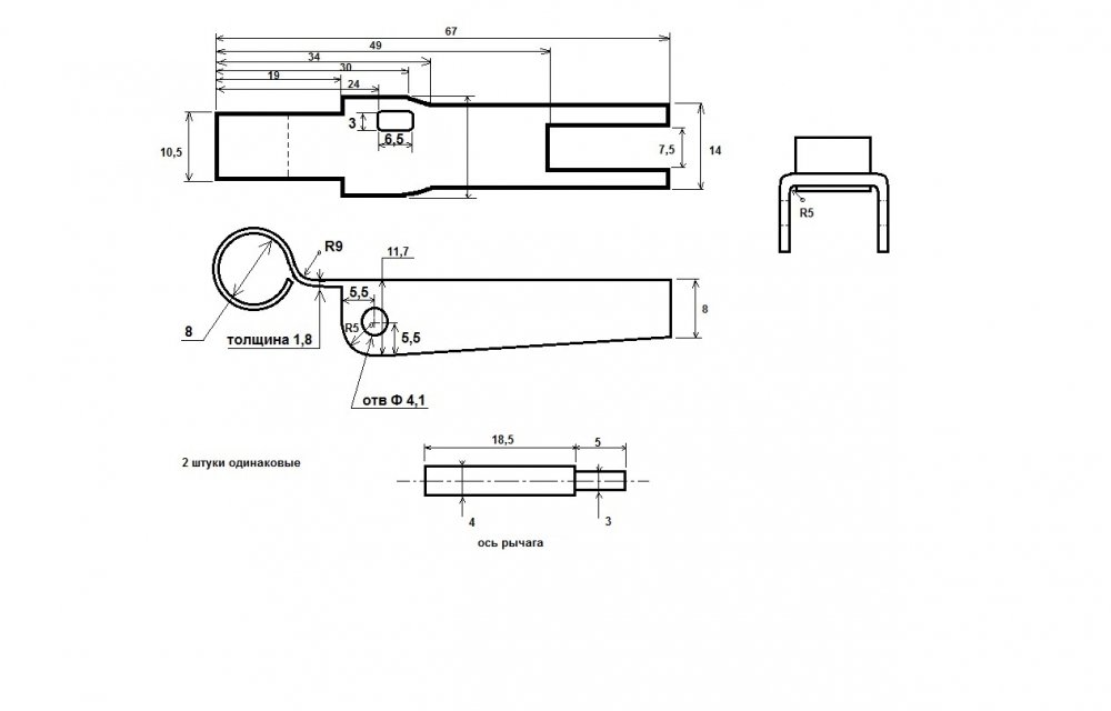

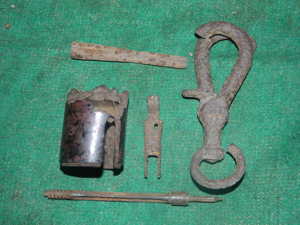

    Спасибо за чертеж пружины! А еще один вопрос по сошкам возник: внизу, как фиксировались сошки к шпеньку на кожухе в сложенном положении?

    При помощи двух рычажков.

    они к сожалению в моем варианте утрачены безвозвратно, поэтому интересно, возможно ли их изготовить самостоятельно?

    Там ничего сложного, гнется из полосы. На фото в центре.

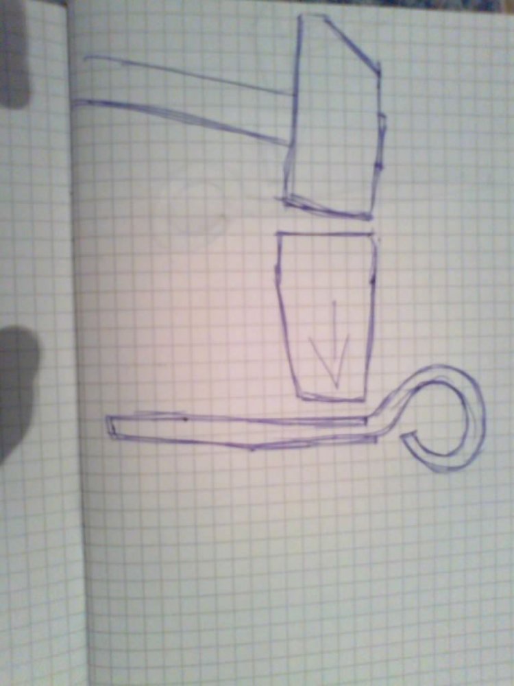

  11. fideleos
    fideleos Leutnant
    65
    113
    1.994
    Ukraine
    Если шторка закрыта, то шов видно.
    Т.е. канавка для пружины делается со стороны, где не виден шов.
    Стрипа та RIHARD 77 подобається це.

    Я чего то не разберу, если шов наружу то по фото паз надо бить снаружи внутрь. И получается шов и паз с одной стороны.(сижу с напильником в руках, только паз и остался)

    При желании всё возможно. Лично я на копаных сошках редко эти детали встречал. Только ошмётки от них. В продаже тоже редко встречаются. Один из выходов мастерить самому, нам бы ещё чертёж.

  14. fideleos
    fideleos Leutnant
    65
    113
    1.994
    Ukraine
    На фото шторка лежит в открытом положении, шов находится снизу. Удар при выдавливании канавки наносится сверху.
    Надеюсь так понятней.
    Стрипа, Otto 663 та RIHARD 77 подобається це.

  16. 663
    663 ✠ Moderator
    17
    7.586
    Україна.
    Я правильно понимаю. Бить с противоположной стороны шва для оси ?.

  18. fideleos
    fideleos Leutnant
    65
    113
    1.994
    Ukraine
    Да.
    Стрипа, RIHARD 77 та 663 подобається це.
  19. fideleos
    fideleos Leutnant
    65
    113
    1.994
    Ukraine
    Уже есть ))
    Стрипа, RIHARD 77, mushichok та ще 1-му подобається це.

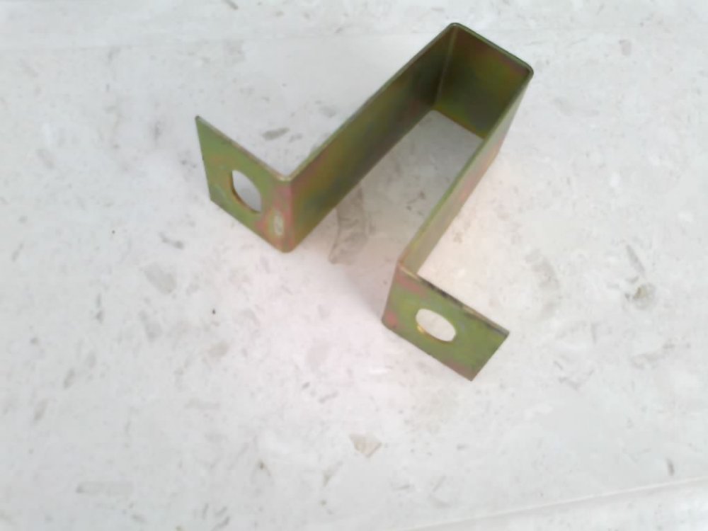

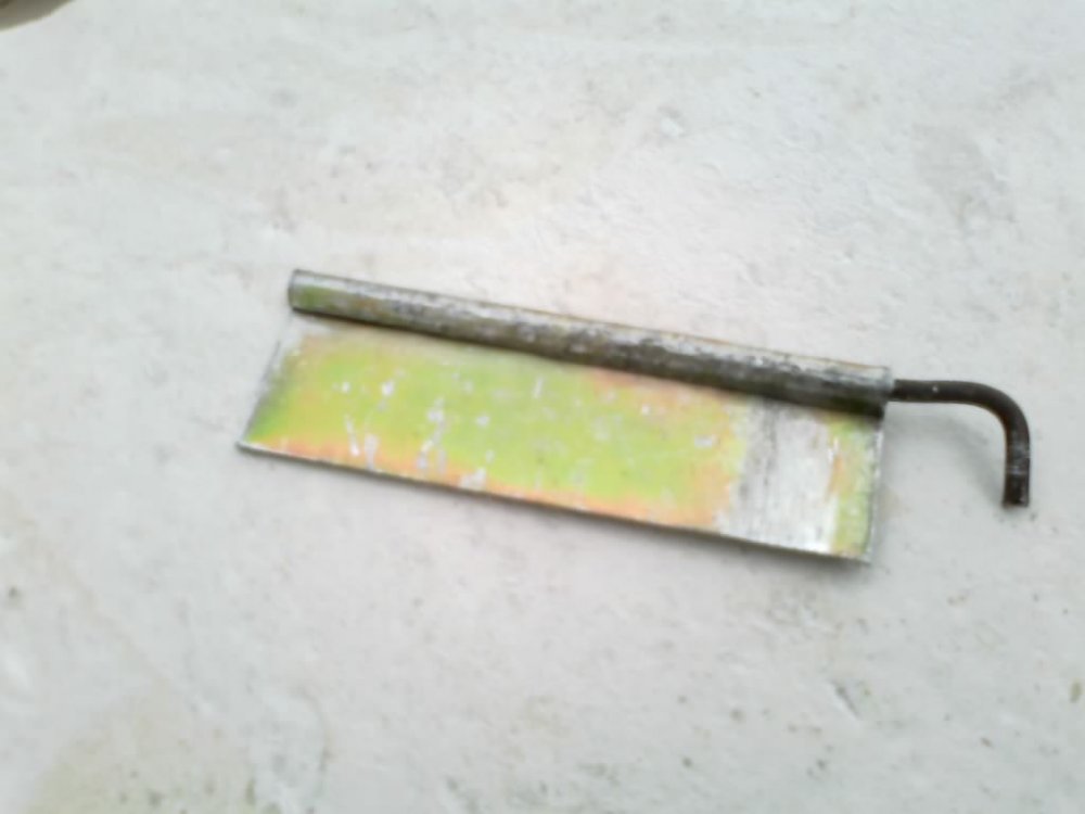

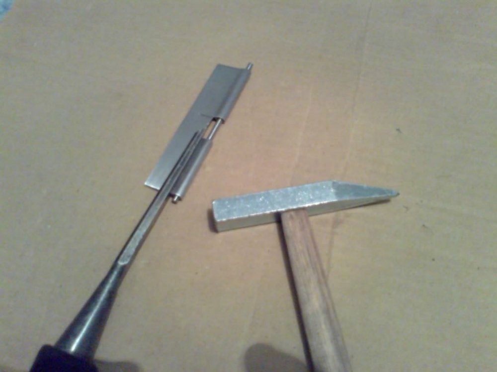

  20. 663
    663 ✠ Moderator
    17
    7.586
    Україна.

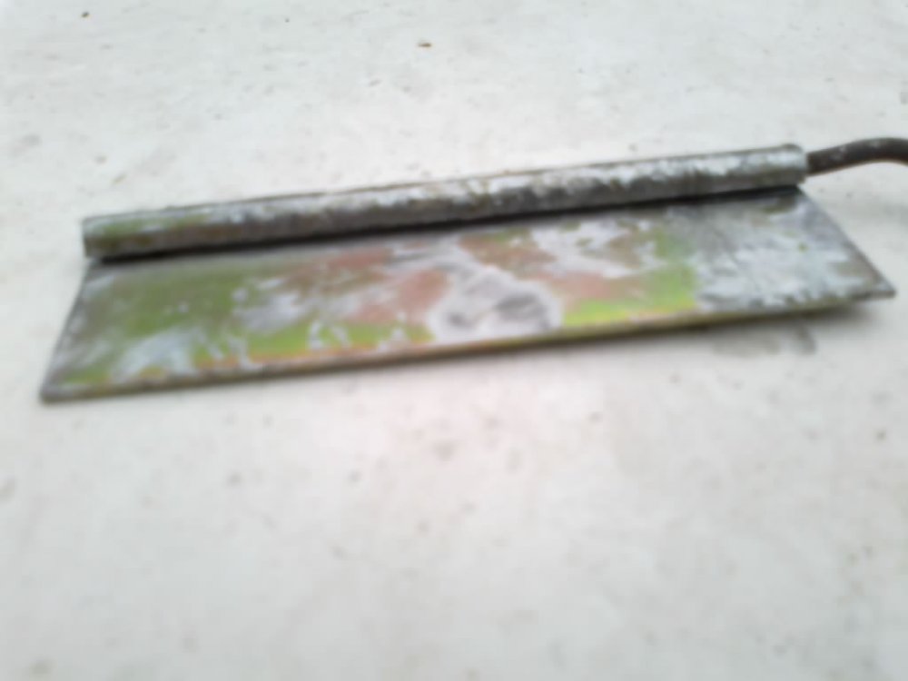

    Шторка. Делал из непонятного крепежа. Розпрямил, отрезал чуть длинней, плоскогубцами загнул под ось и расклепал на проволоке толщиной 3мм. Когда подгонял плотно по проволоке лишний металл срезал по плоскости болгаркой,тоненьким диском. После того как загнул под ось, перевернул заготовку шторки и с помощью грани стамески выгнул другую сторону. Всё аккуратно шлифанул.
    Барс-Дима, Стрипа, Otto 663 та 5 іншим подобається це.
  21. 663
    663 ✠ Moderator
    17
    7.586
    Україна.
    Ось. Отдельная песня. После поисков, не нашёл проволоку хорошей сталистости толщиной 3 мм. Взял подходящую стальную проволоку 4 мм и с помощью дрели и напильника шлифанул на 3 мм. После чего прошолся наждачкой.

  24. 663
    663 ✠ Moderator
    17
    7.586
    Україна.

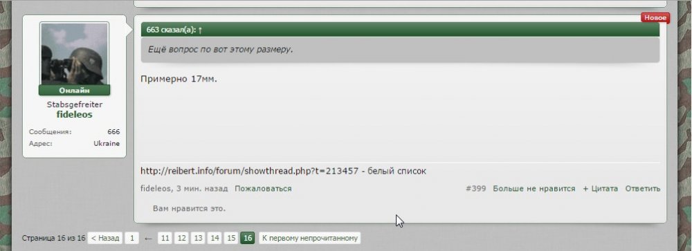

    Ещё вопрос по вот этому размеру.
  25. fideleos
    fideleos Leutnant
    65
    113
    1.994
    Ukraine
    Примерно 17мм.
  26. 663
    663 ✠ Moderator
    17
    7.586
    Україна.
    Спасибо. Принято. Завтра начну поиск подходящего металла. К вашему сообщению номер 666 подошли бы 13 мм. (бес попутал по началу показалось что вы спецом так подписались)
    Стрипа, RIHARD 77 та fideleos подобається це.
