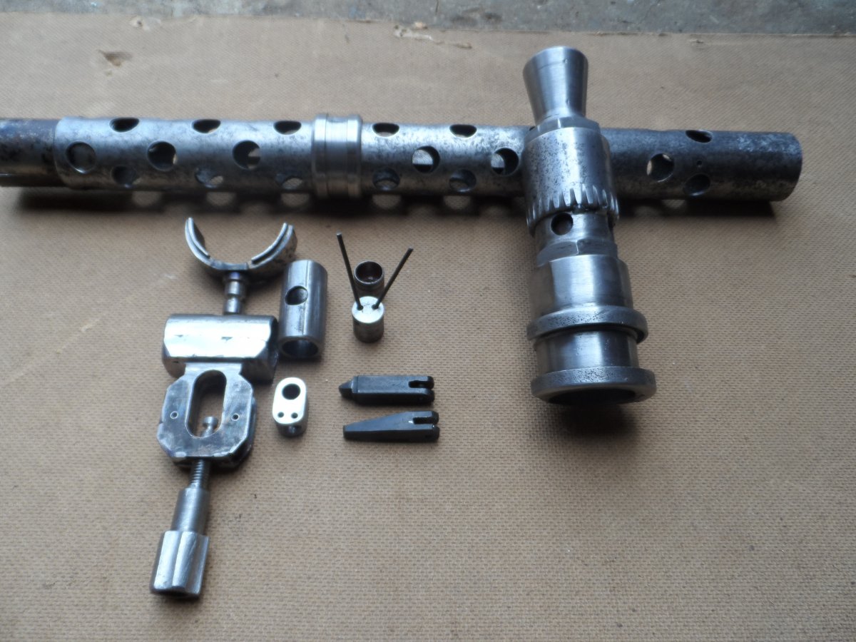

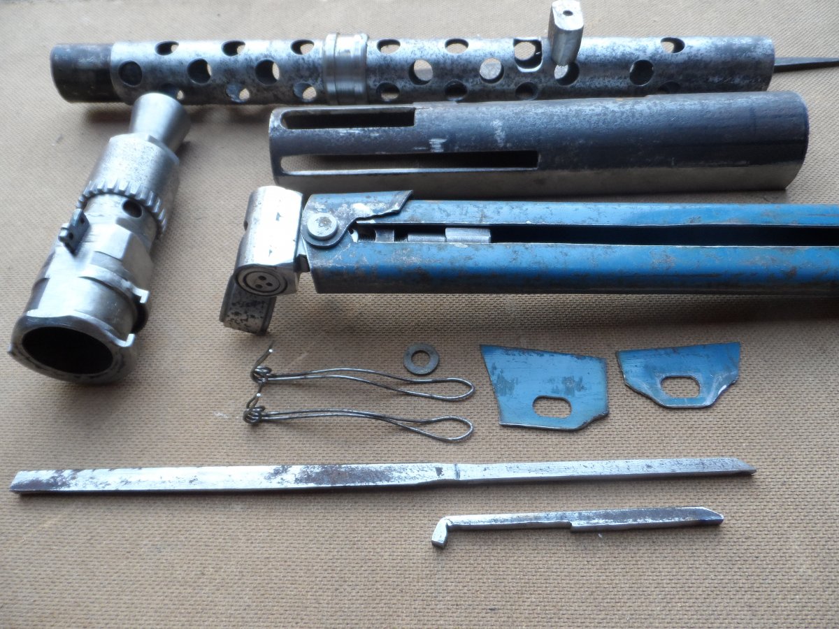

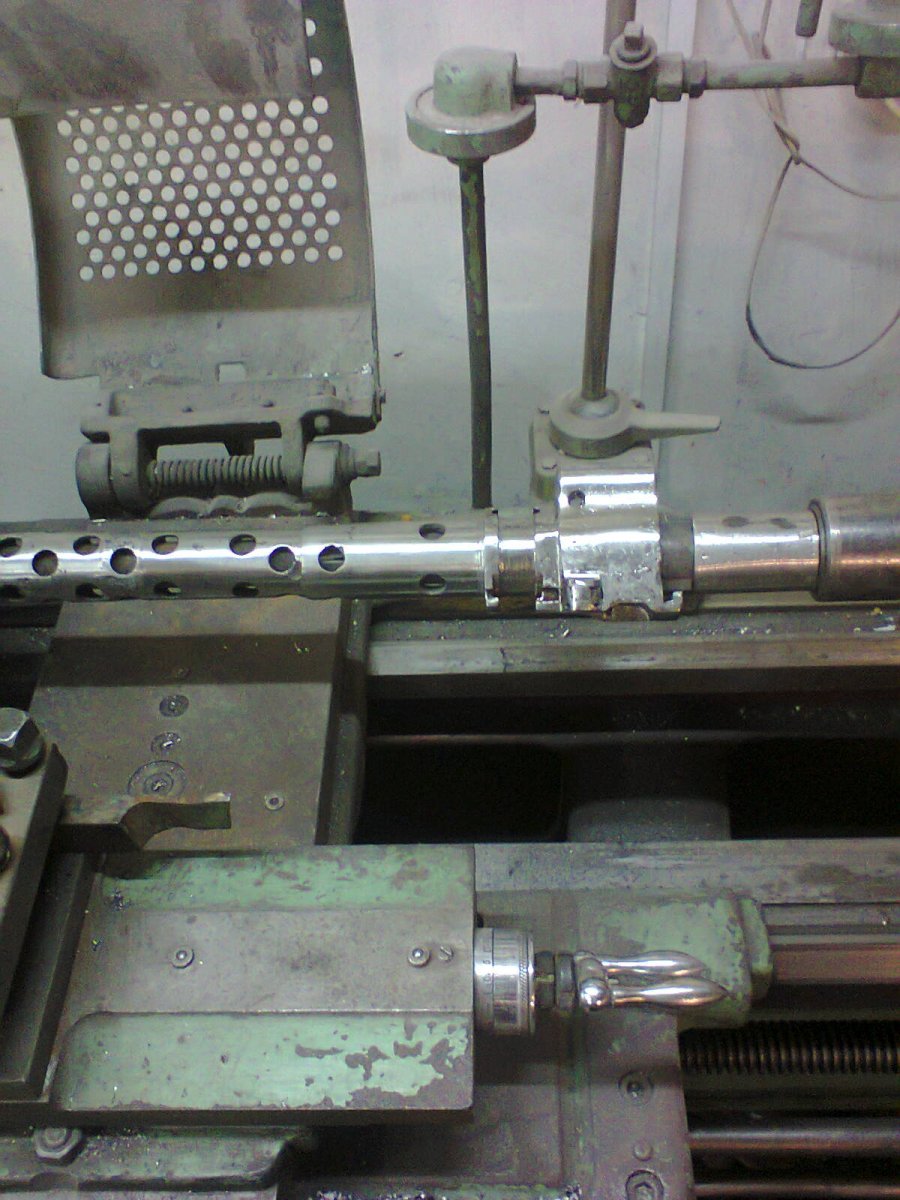

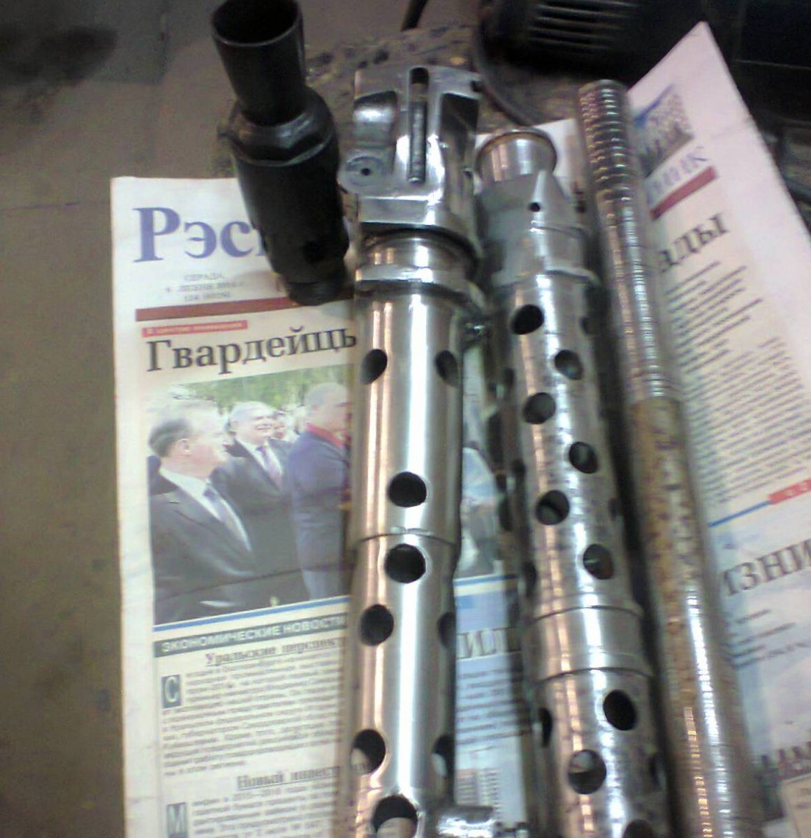

    Привет всем почитателям МГ! Прошу прощения у Модераторов если что не так,но подходящего раздела не нашел, и может тема будет полезная именно в этом разделе - ...надеюсь. В самом начаде темы хочу поблагодарить Уважаемого Камрада 663 и других Уважеемых Камрадов за тему по 34-му хотя вначале у меня планировался 42-й. Полистав тему я понял что 42-й состоит из штамповки которую на коленях очень не просто получить. А 34-й состоит из трубы разных диаметров .И подумал ....сука напильником на коленях выточу:D .
    Итак - на данном этапе так сказать моей реставрации не больше не меньше чем на фото,пилить начал в марте ,но основную работу за минувший месяц . Очено много болгарочных работ))) SAM_8459.JPG SAM_8438.JPG SAM_8442.JPG SAM_8443.JPG

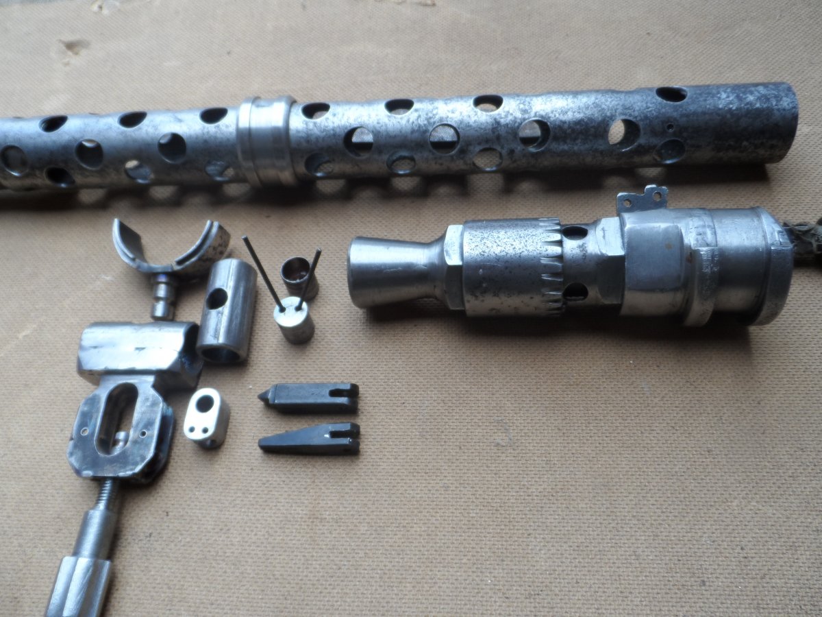

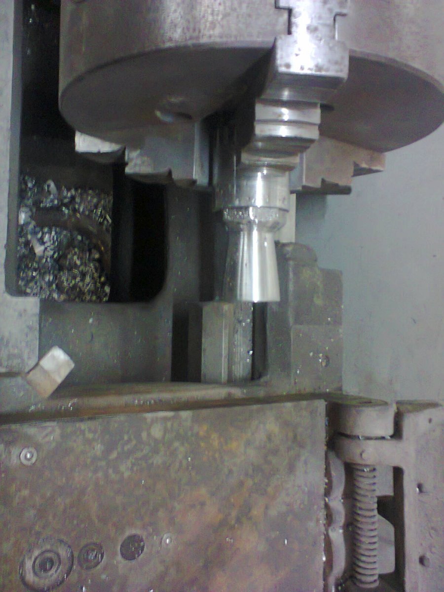

    Может кто что подскажет? например пятак грунтозацепа - подозреваю 35 на 40 поправте если че

    Отличная работа! Если что надо могу размеры снять какие надо без проблем, есть в полной разборе 34 по частям так что перемерять всегда пожалуйте измерительный инструмент под руками. Пятки немного имеют сужения.

    Камрад - спасибо огромное ,ноги почти собрал,вот этого размера и не хватало.......полный оптимизма продолжаю работу с уважением!

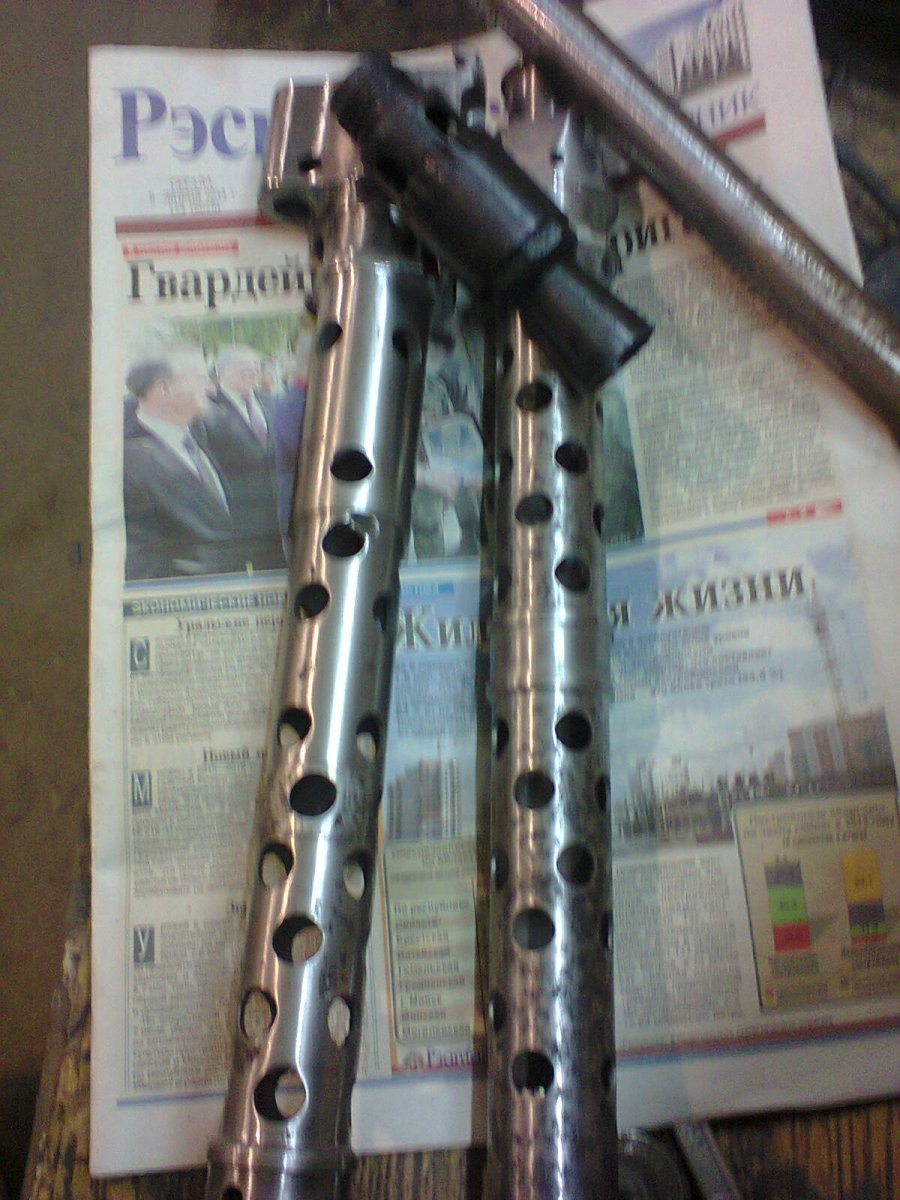

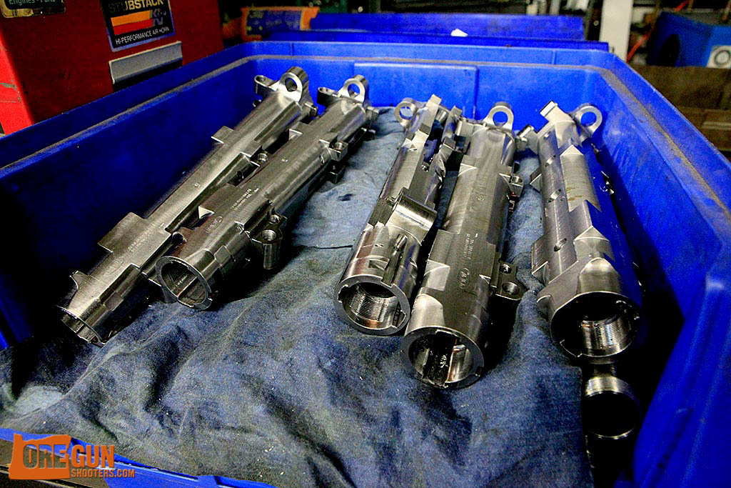

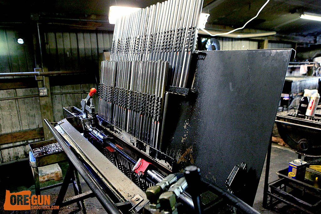

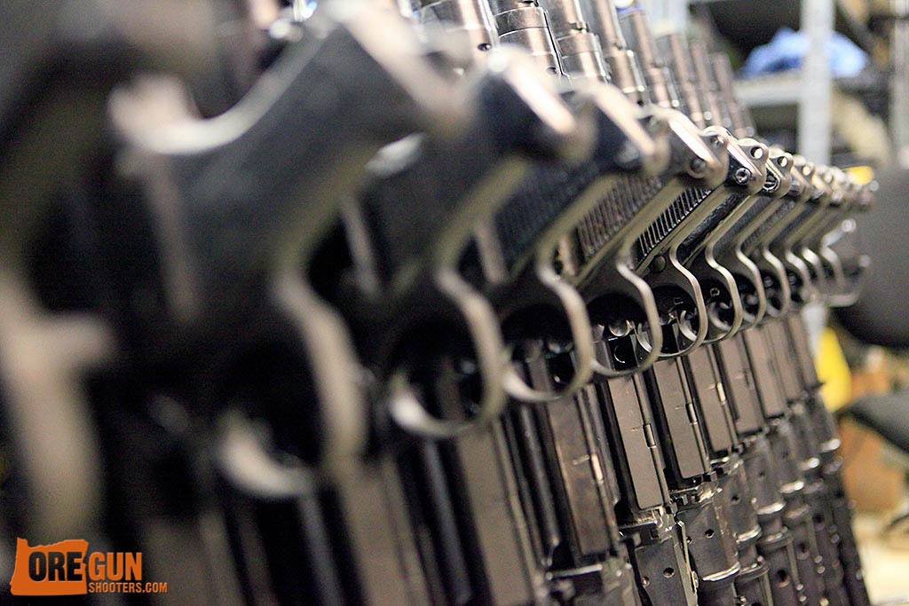

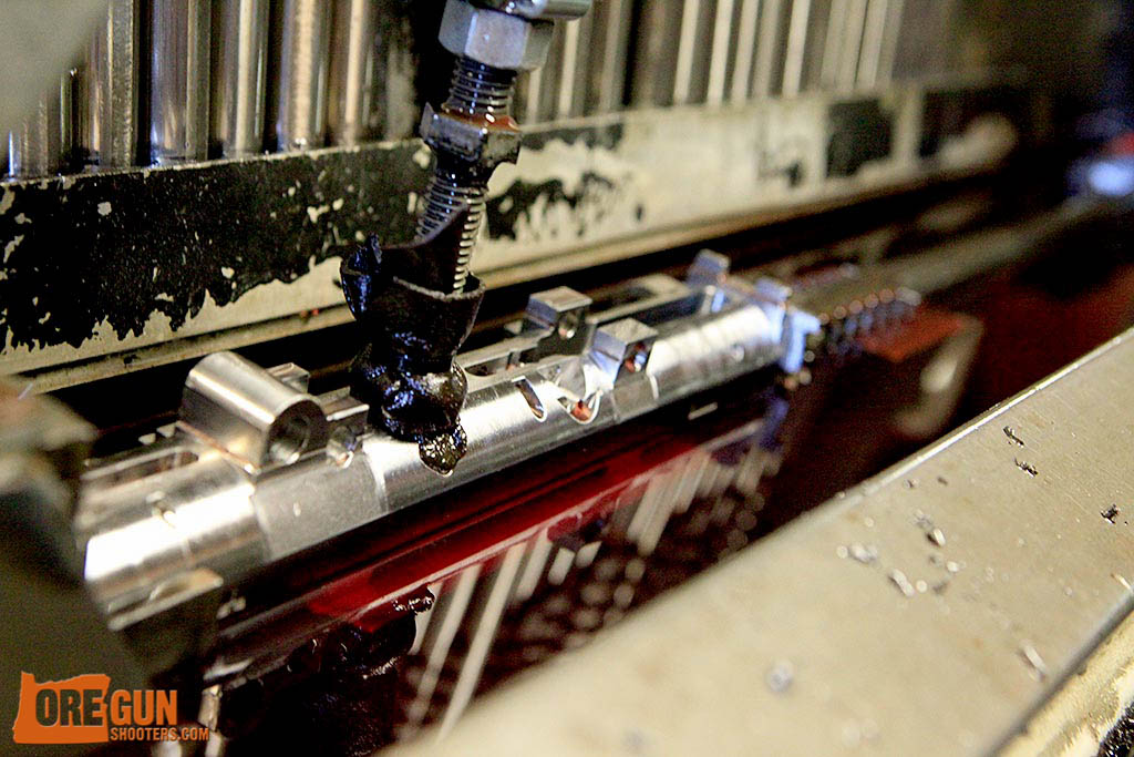

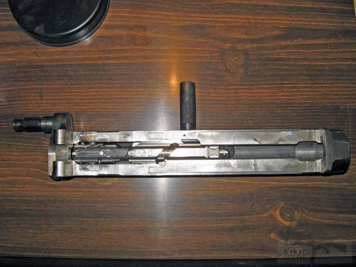

    В Американской версии новодел , уже добрался до нас. Ценник за предельный просили как за складской оригинал. Много отличий, и размеры очень разбросаны. Особенно по рукояти видно на лицо конфликт дюйма и метрики.
    рамзэс, A10A, minitarn3838 та ще 1-му подобається це.
  16. Frostrunner
    Frostrunner Не спеши
    23
    2.986
    Карго культ какой-то
    Кроммвель подобається це.
  17. crx1991
    crx1991 Stabsfeldwebel
    614
    Америкосы на потоке их шлепают, нашему камраду впарили. Просто лучше по мне копанина или ручная фрезеровка отечественных станков. . ЧПУ Американцев как то не так выглядит и размеры гуляют, личина болтаеся как не нормальная отражение гильзы через раз, тригер рукояти вообще от фонаря , оригинал не подогнать, Суть в том ,что родное в Американскую внедрить нужно иметь крепкие нервы. У них есть какие то запреты Очередью ни как только одиночкой.

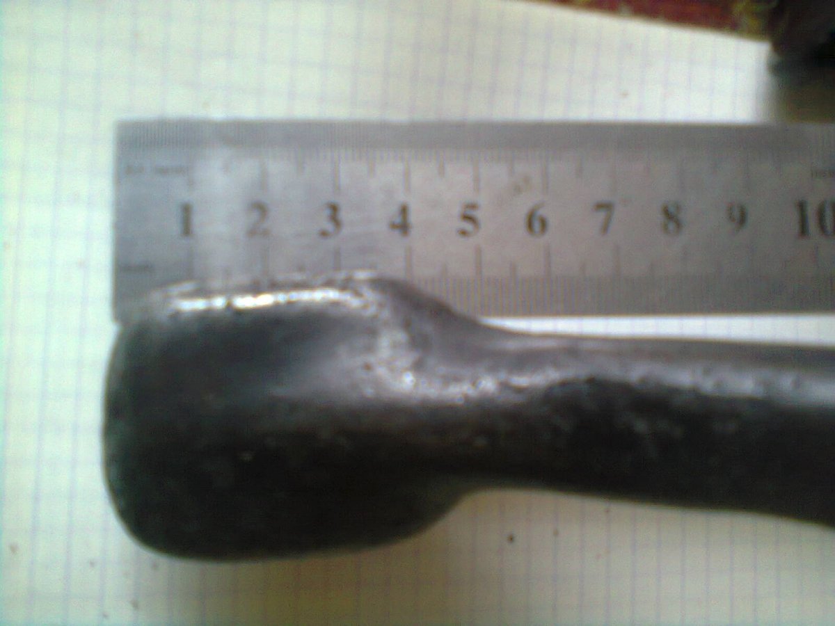

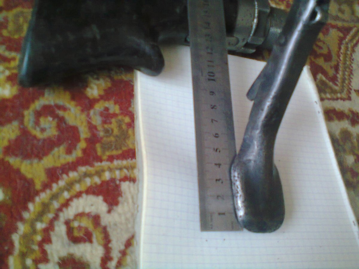

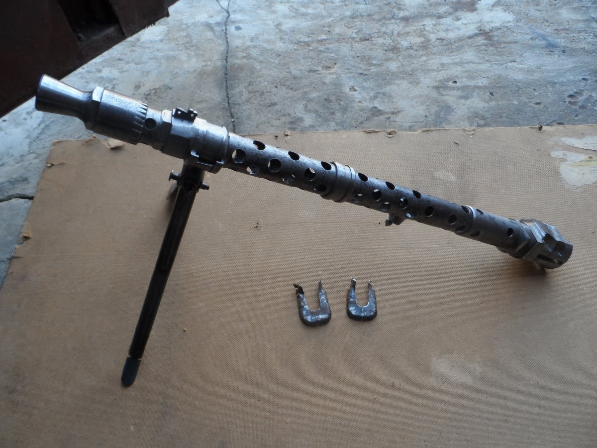

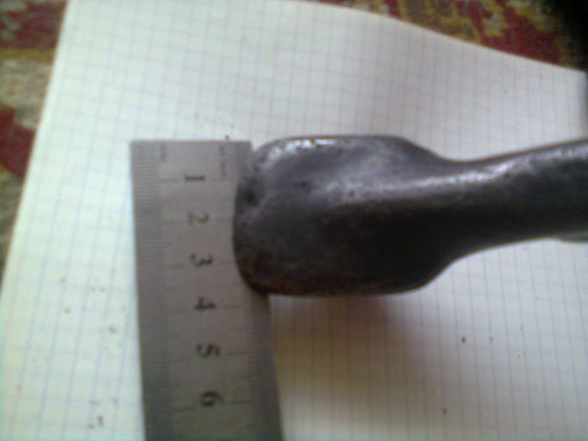

    Есть чуток з\ч ( остались...) может что-то сгодится Вам? Хоть размеры снять.. IMG_20190722_181510.jpg
    WERWOLFE, Wiking730, A10A та 3 іншим подобається це.
  22. F.O.Mozer
    F.O.Mozer Stabsfeldwebel
    1.415
    О Камрад - благодарю великодушно!!! да можно рукоять с линейкой? есть с МГ- шной темы ее размер,но коль есть такая возможность заранее благодарю:beer: да вот еще хотел сказать заготовил я ясеневых чурок на приклад - и передумал,во первых будущий макет не стоит такого, во вторых сосна полегче в обработке будет

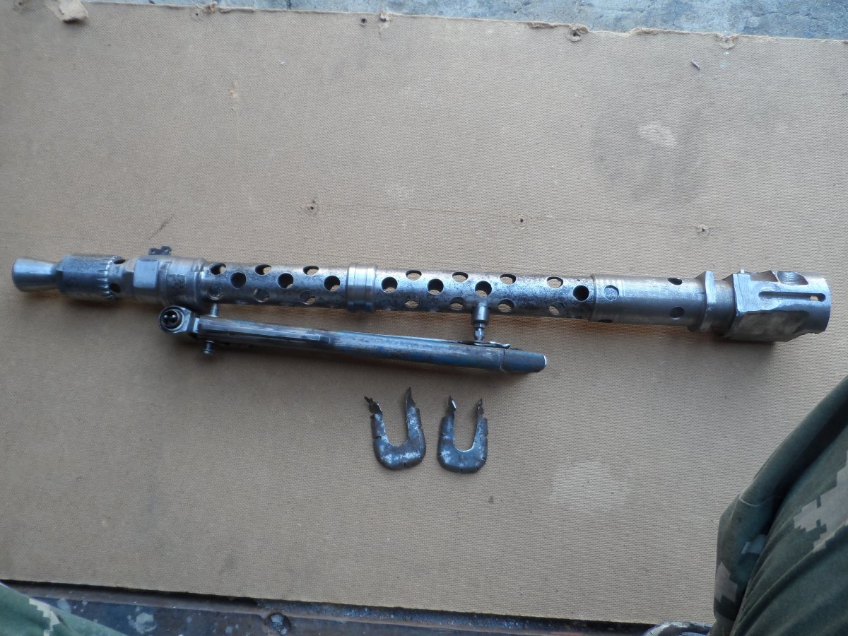

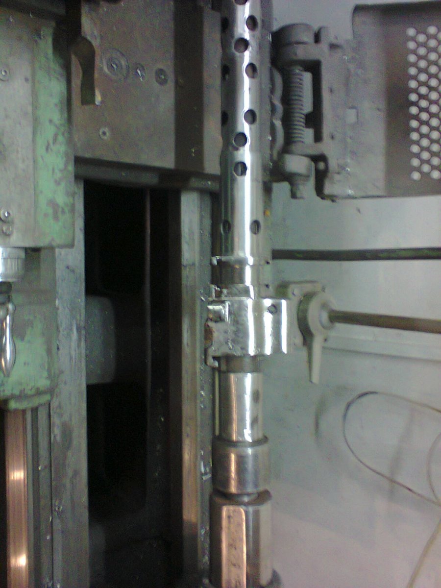

    SAM_8467.JPG SAM_8465.JPG SAM_8469.JPG SAM_8464.JPG SAM_8466.JPG Привет Камерады! после некоторого перерыва добавлю фото,времени не хватает,жара утомляет,короче дела идут не так быстро как хотелось бы.Да а а ..............набокопорил я уже прилично. и как ранее говорил ошибки свои понял и признал,но отступать некуда.Кожух впринципе готов,на ноги лапти осталось приварить,но от этого уродства я не в восторге,после сварки обточу - видно будет. Бля где мои глаза были когда на ноги накладку усиления лепил...не на ту сторону поставил.Далее в планах заняться размыкателем кожуха - очень много обработки - фрезеровщик алкохоликер)))
    Ребяты подскажите по размерам рукояти:
    1 Ширина полосы самой рукояти,по картинкам и чертежам видится около 20мм.
    2 Ширина скобы спуска видится 12мм.
    Заранее благодарю за интерес к теме и информацию
    Dron.istorik, Лесной комар, fondmx та 12 іншим подобається це.

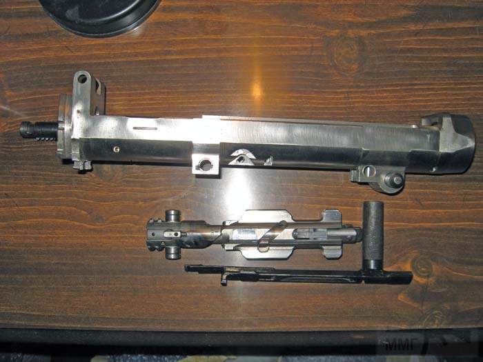

    Как вы планируете коробку изготовить? Я вначале с двух половин фрезеровал . затем сваривал на копире и затем протачивал, главное качественно сварить. Можно на чпу тоже не плохо но остаются от прохода дорожки как на Американских новодельных MG 34 Semi Futomatik
