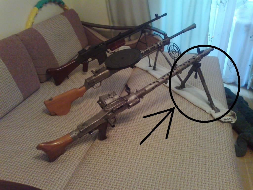

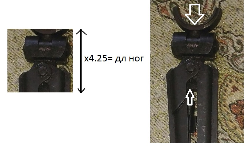

    Спасибо вам БОЛЬШУШЕЕ. Тоже искал, а то верх есть а низ смостырить попробую.. и приклад тоже у вас стыбзил)))) а то уже расщитал высоту верх умножить на 4.25=длина ног))))) post-37781-0-51399000-1461051212 - копия (2).jpg

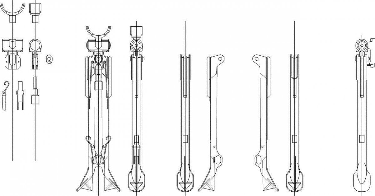

    вот есть вдруг пригодиться такой чертеж без размеров...ВАШИ циферки поставить и все. 1592733.jpg

  4. братья мои дорогие с меня шапка не упадет ! всем низкий поклон !но согласитесь что до сегодняшнего дня размеров по сошкам как кот наплакал чертеж выше надо подробно во всех ракурсах обозначить размерами чтоб дальше не возникало проблем с ув!!!!!

  5. да я согласен что такой чертеж обозначь всеми размерами и проблема с сошками будет полностью закрыта

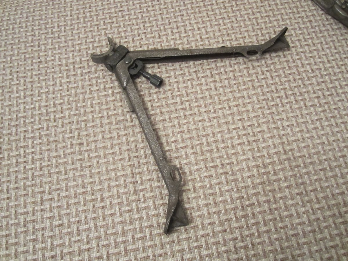

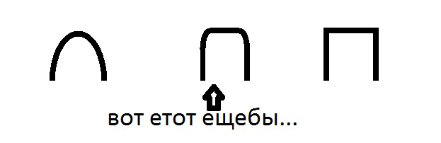

    Профиля нет, в разрез, там загиб плавный вроде, не просто буквой П загиб.jpg

    Якщо вам так потрібні розміри то я можливо вам зможу допомогти, не дивлячись на те що я в відрядженні. Можу попросити родичів вислати вам сошки від мого МГ-34 з вашим пересилом в дві сторони. Можите тримати їх у себе рівно 30 днів. Сошки майже комплектні, тож розміри знімите майже усі. В цьому випадку я можу розраховувати лише на вашу порядність, оскільки репутація на сайті у вас поки що не велика.

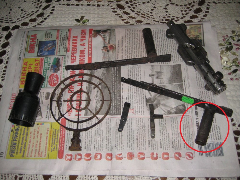

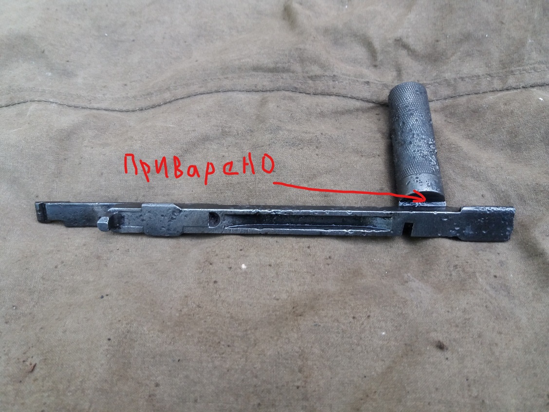

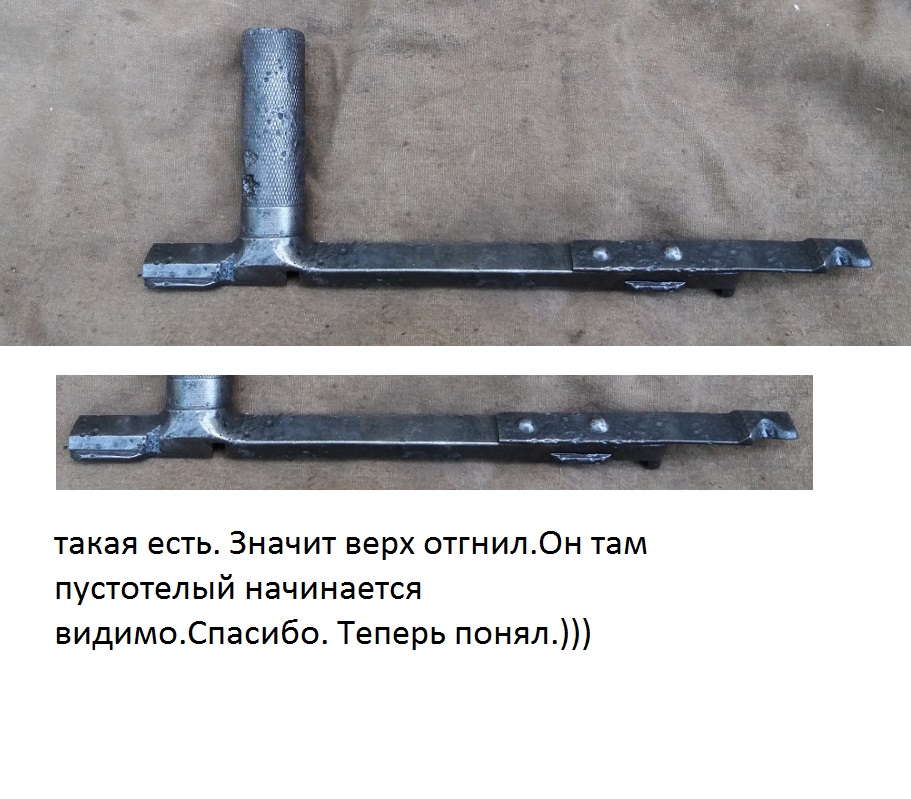

    Здравия всем. Не дадите кто нибудь размер рукояти, диаметр и длинну и внутри....а то есть какая то пуговица на ней и все... 3847643-6f1a7b5d6c7ea47930e0365bb5b698c0 - копия.jpg
  9. RIHARD 77
    RIHARD 77 Stabsfeldwebel
    19
    29
    906
    Україна Кривий Ріг

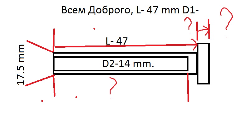

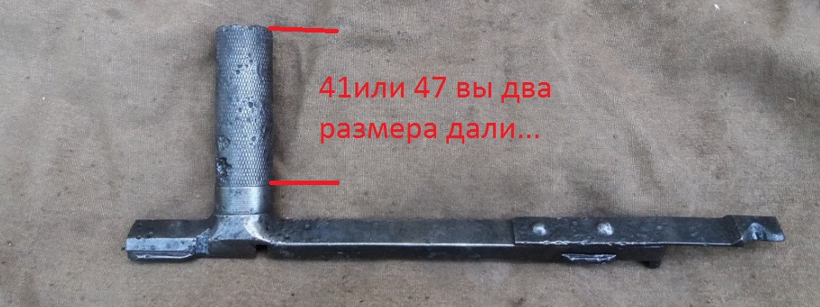

    Всем Доброго, L- 47 mm D1- 17.5 mm D2-14 mm.
    Моби_002, Evgen55 та 663 подобається це.

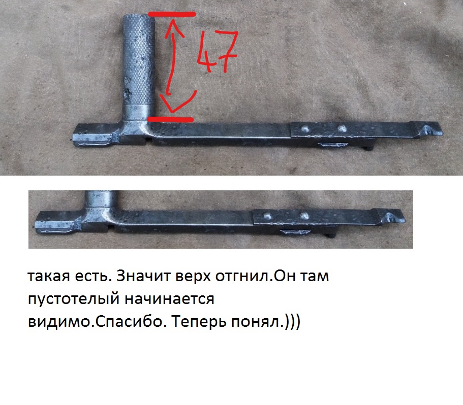

    Длинна самой рукоятки 47 мм, это трубка вставленая и привареная с торца Inkedручка_LI.jpg Inked20190616_121307_LI.jpg а выступ на который она насажена 6 мм

    Понял. Я просто двери варю каждый день, и всегда дотошно с размерами, а то потом переделывать хуже нет...

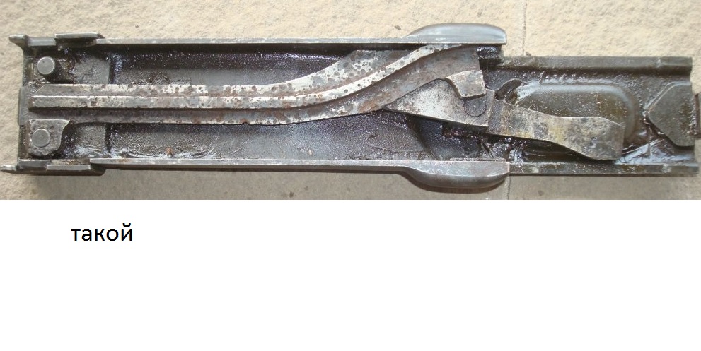

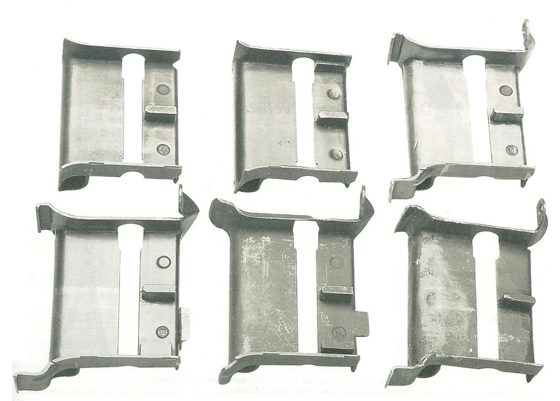

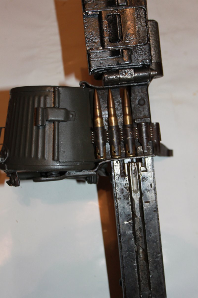

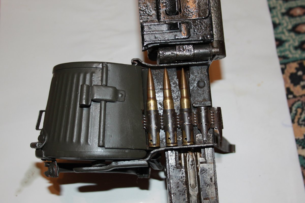

    Скажите пожалуйста, а тот что не в крышке тот с чем ставиться????......а то как не смотрю все такие как под крышкой предлагают....если макет с кексом то и рычаг надо правильный, только такой?

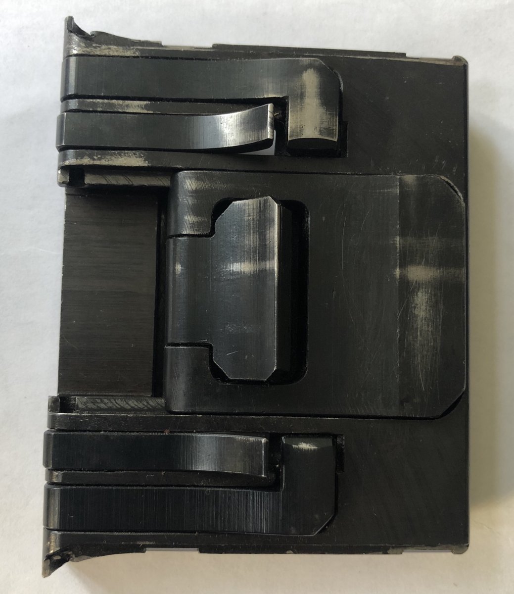

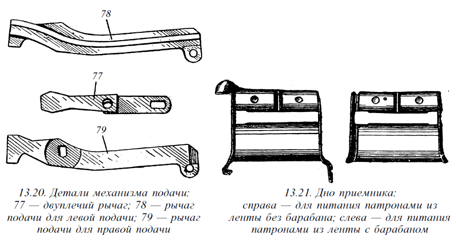

    Всем доброго,под кекс идет другой лентоприемник с характерными выступами (крепления кекса) нижняя часть лентоприёмника MG34 по Мирвангу.jpg первые верхние два для подачи ленты без барабана(кекса) остальные под кекс, по рычагу,их два вида левой и правой подачи ленты
    [​IMG] и вся разница в рычагах.

  23. 663
    663 ✠ Moderator
    17
    7.582
    Україна.
    Це фото здаеться має виглядати так. А то щось не вяжеться інакше :beer:.

    Тогда получается и лентоприемники есть правой подачи, ведь этот не перевернешь....под рычаг номер 79 ?...
    Для кекса который идет(допустим) по умолчанию с лева надо чтоб , лентоприемник (эт понятно) с ушами и рычаг номер 78. ШТУРМ - копия (2).JPG

    Так вірно сразу не розгледів,дякую.

    [​IMG] верхний на вашем фото идет под левую лентоподачу и конечно под кекс,а нижний под правую подачу ленты,а что будет мешать поставить [​IMG]верхние без ушей с той или иной стороны?и переставить лентопротяг с права [​IMG].На моем макете могу ставить кекс или просто ленту без кекса IMG_5700.JPG IMG_5701.JPG IMG_5702.JPG
