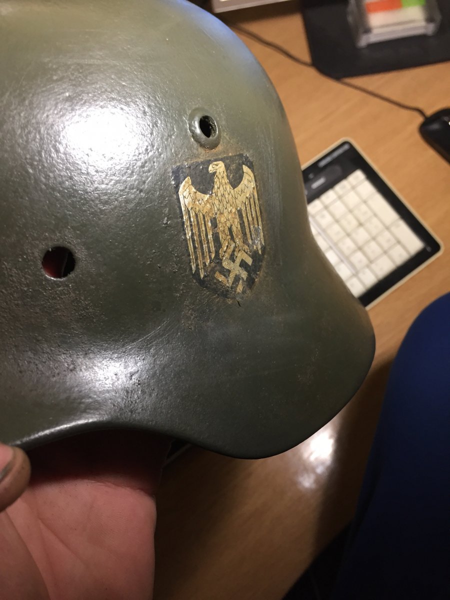

    Доброго вечора, підскажіть будь ласка як зістарити декалі на каску,шукаю неможу ніяк знайти інф.З повагою Віталій.

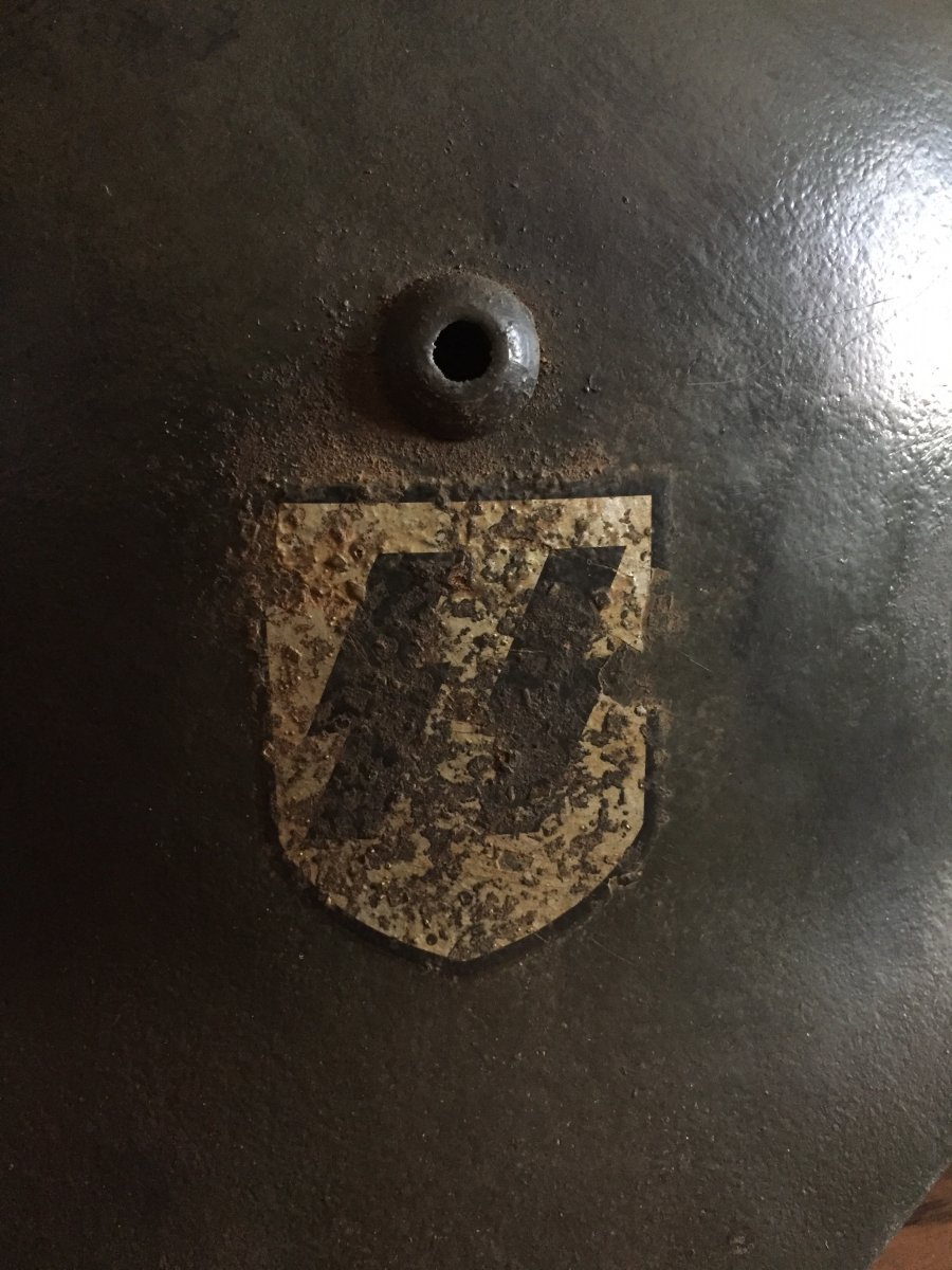

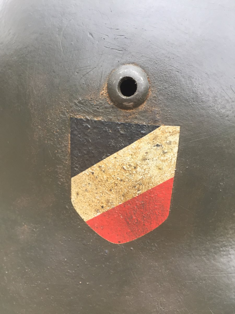

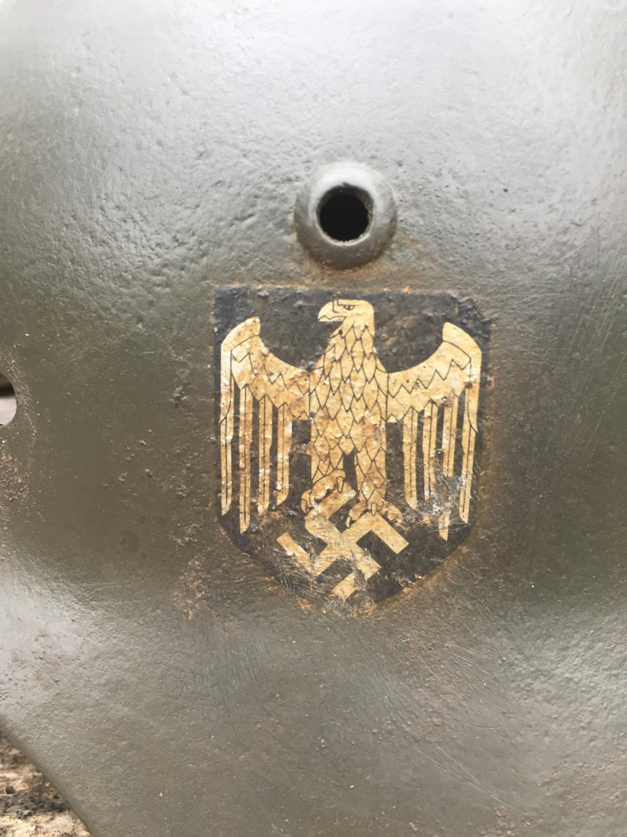

    Вийшло так, по верх свіжої краски посипав ржавчину, поставив декаль і тряпочку в уайтспиріт в ржу і втирав в декаль. З повагою.

    Декалі виглядають гарно, але б я ще трішки пообривав їх. Видно де під декаллю є великий шмат іржі... вицарапайте його на зовні.. вийде кфект рваної декальки. Але от люверси в Вас різні. Потрібно було вибити старий і поставити обидва нових.

    та рідний люверс не хотів вибивати а цей ще бормашинкою виведу під той.З повагою.

    спробуйте висипати пороху на декаль і підпалити, досить непогано виходить

    О від пороху пробував мені не сподобалось.

    вологою шматкою можна вже під шолом підігнати нагар, але то як кому подобається
