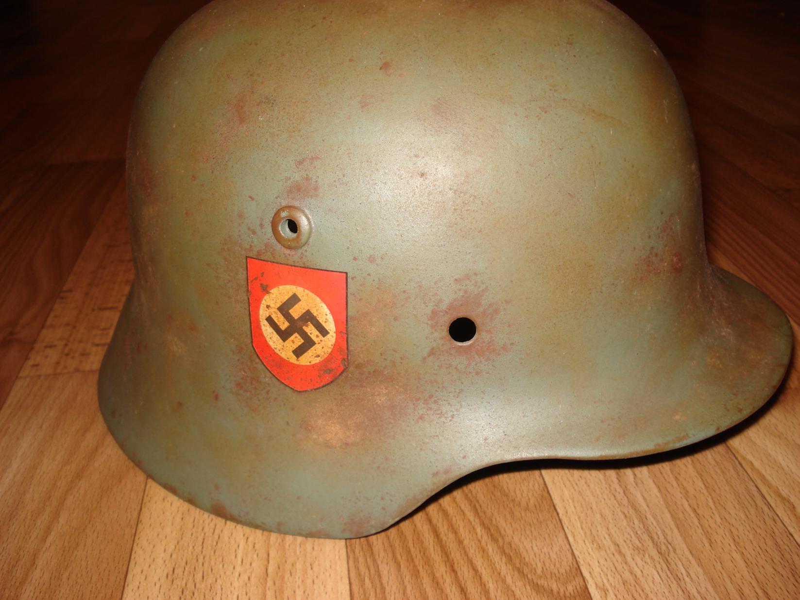

    Вот так.Но с первого раза не получилось!Главное не перестараться))

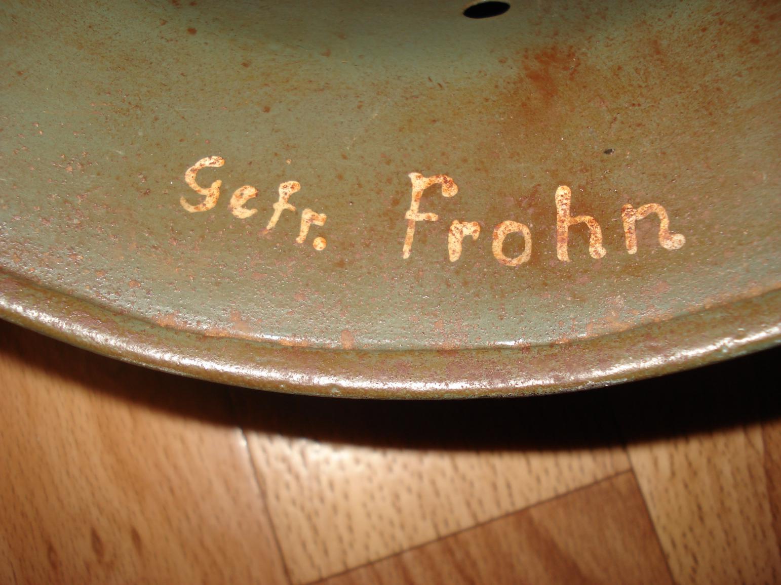

    Подпись тоже застарил методом нанесения ржавчины на свежую краску.
    Aleksandr-novichek, Камерад, laser и ещё 1-му нравится это.

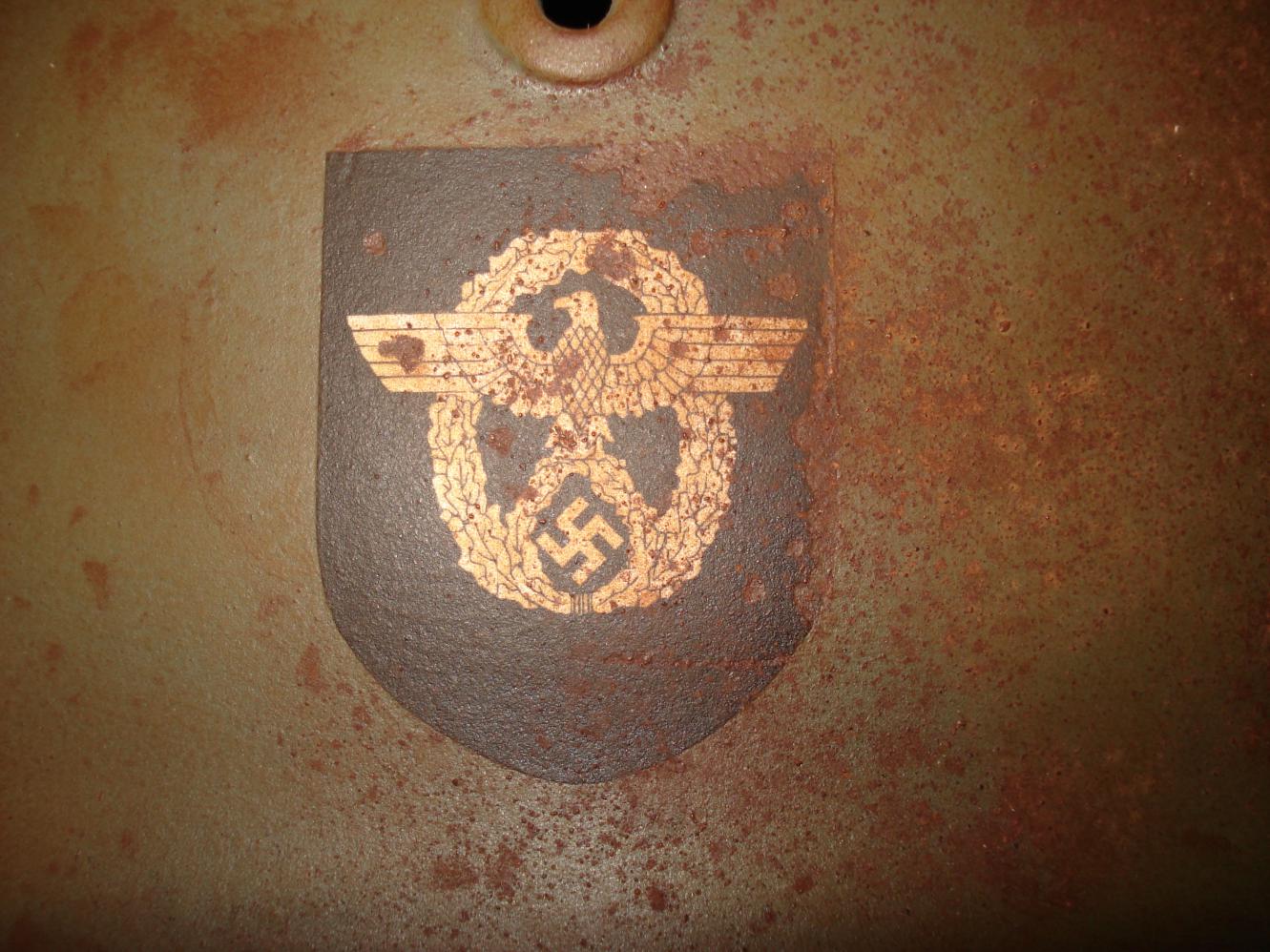

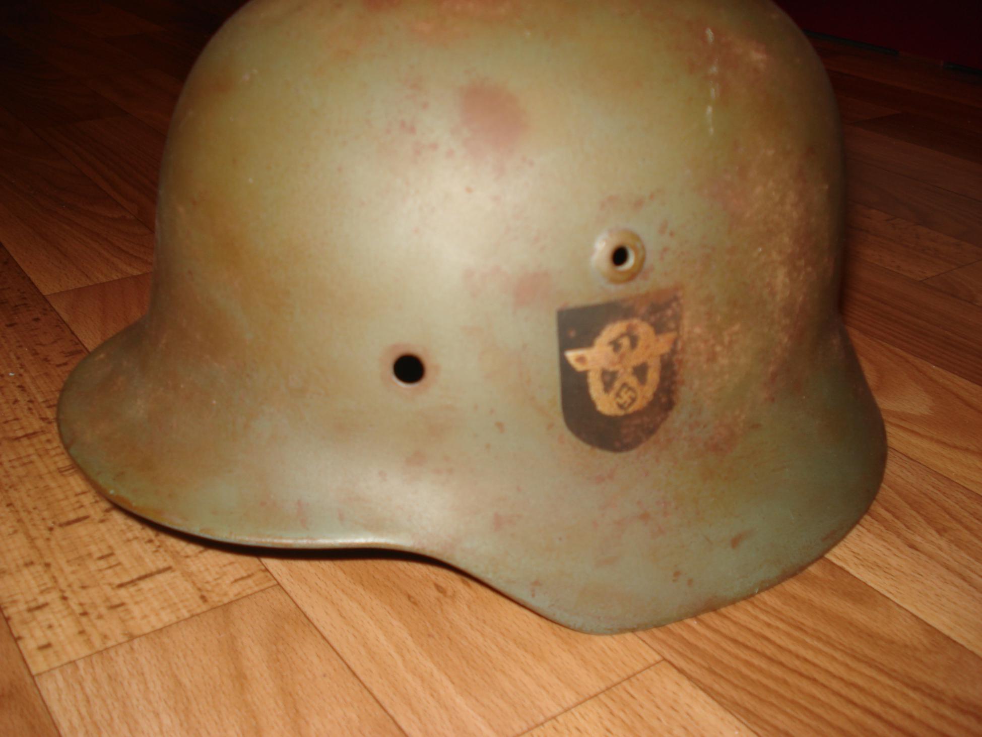

    Нарыл фото))))))

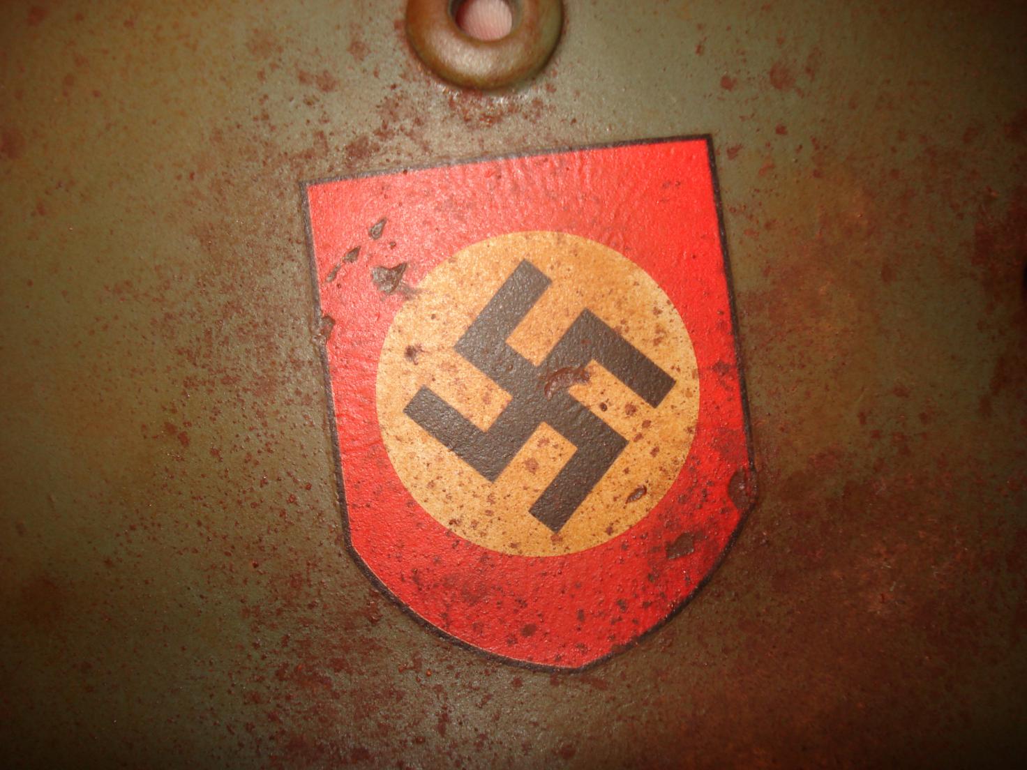

    Если присмотреться,то один люверс отличается от другого,но это не новодедел,-как не странно,шлем такой был найден в Сумской обл..

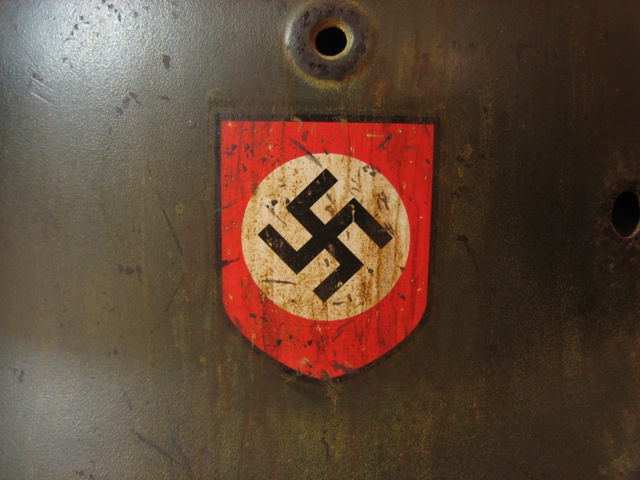

    У меня так получилось.Весь "налет времени" нарисован.Художественные краски и пинен.
