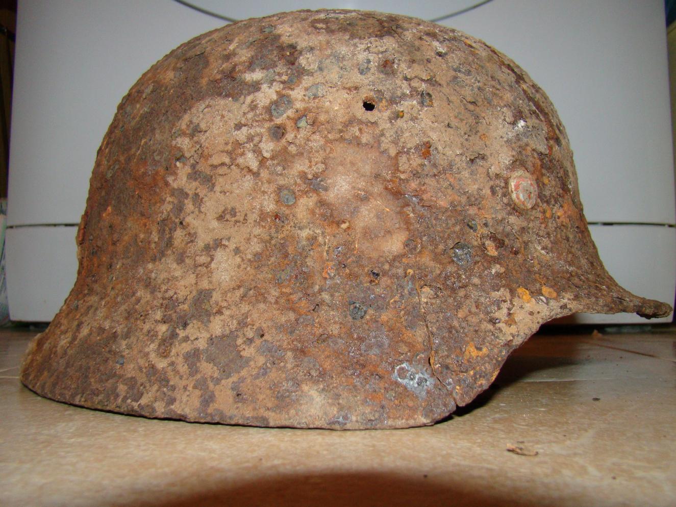

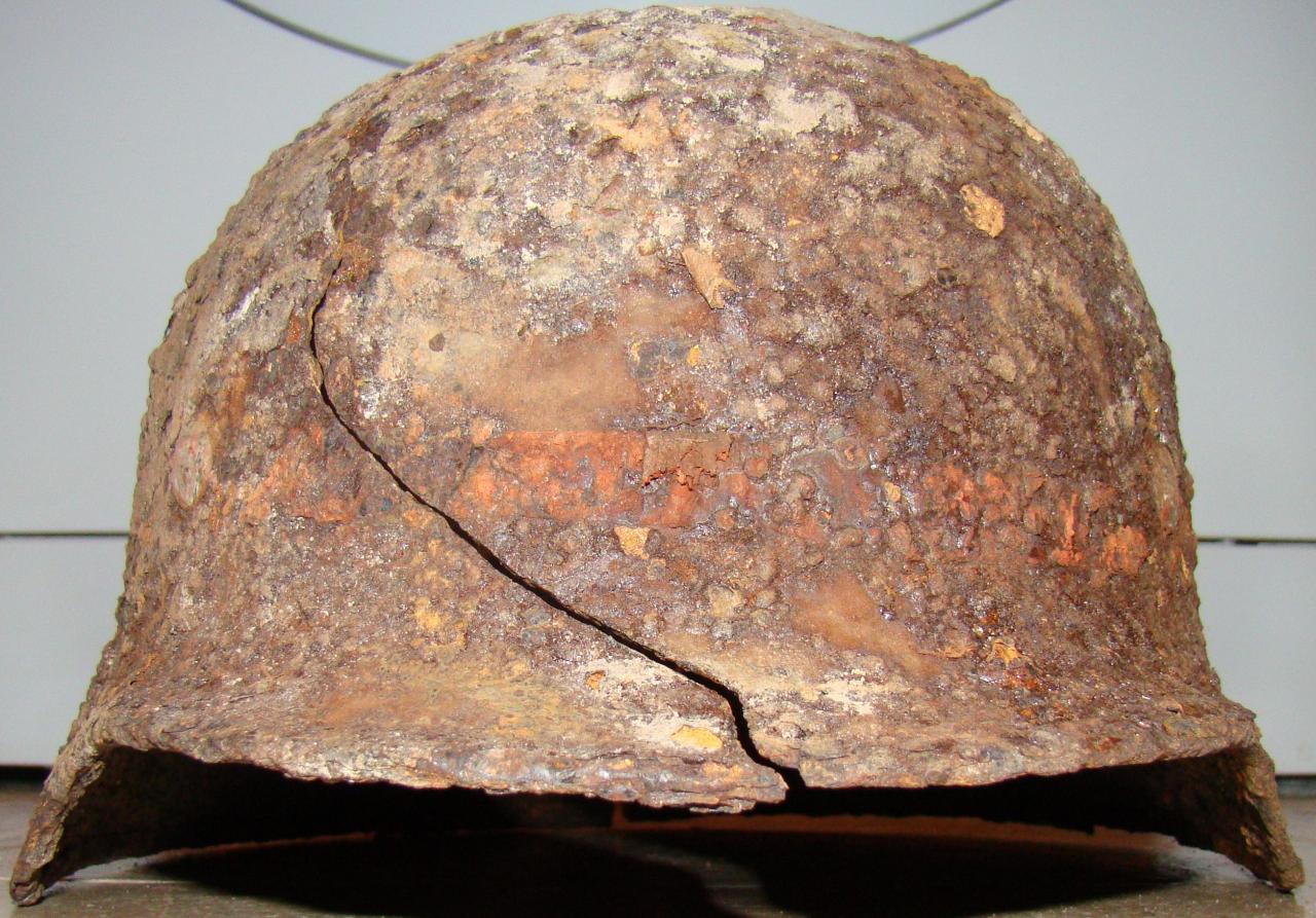

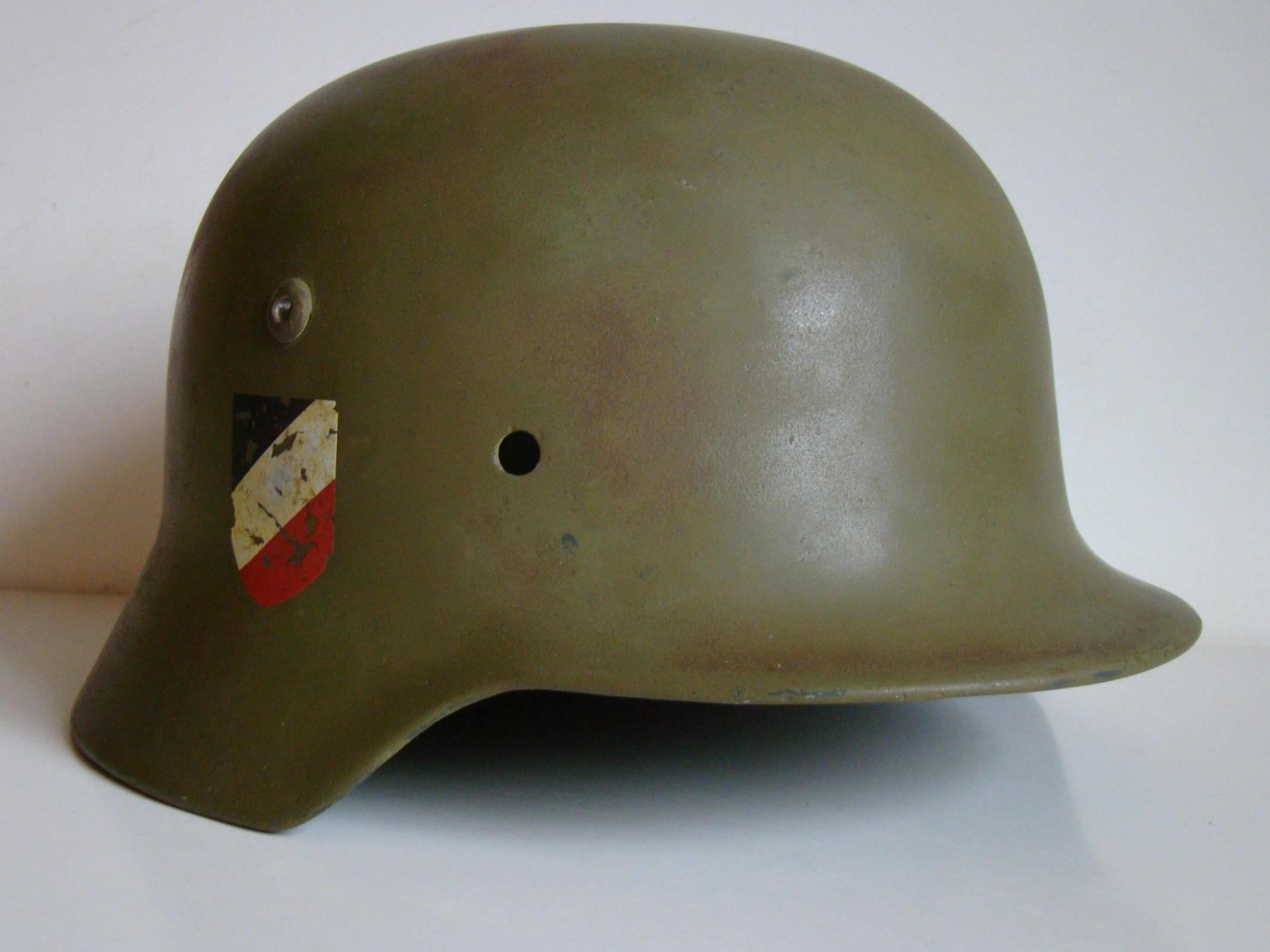

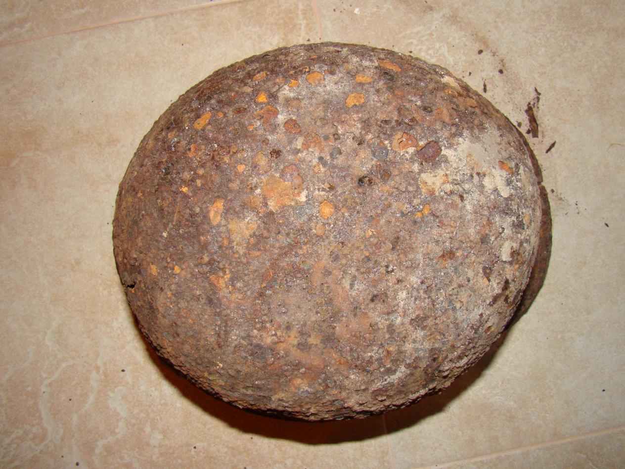

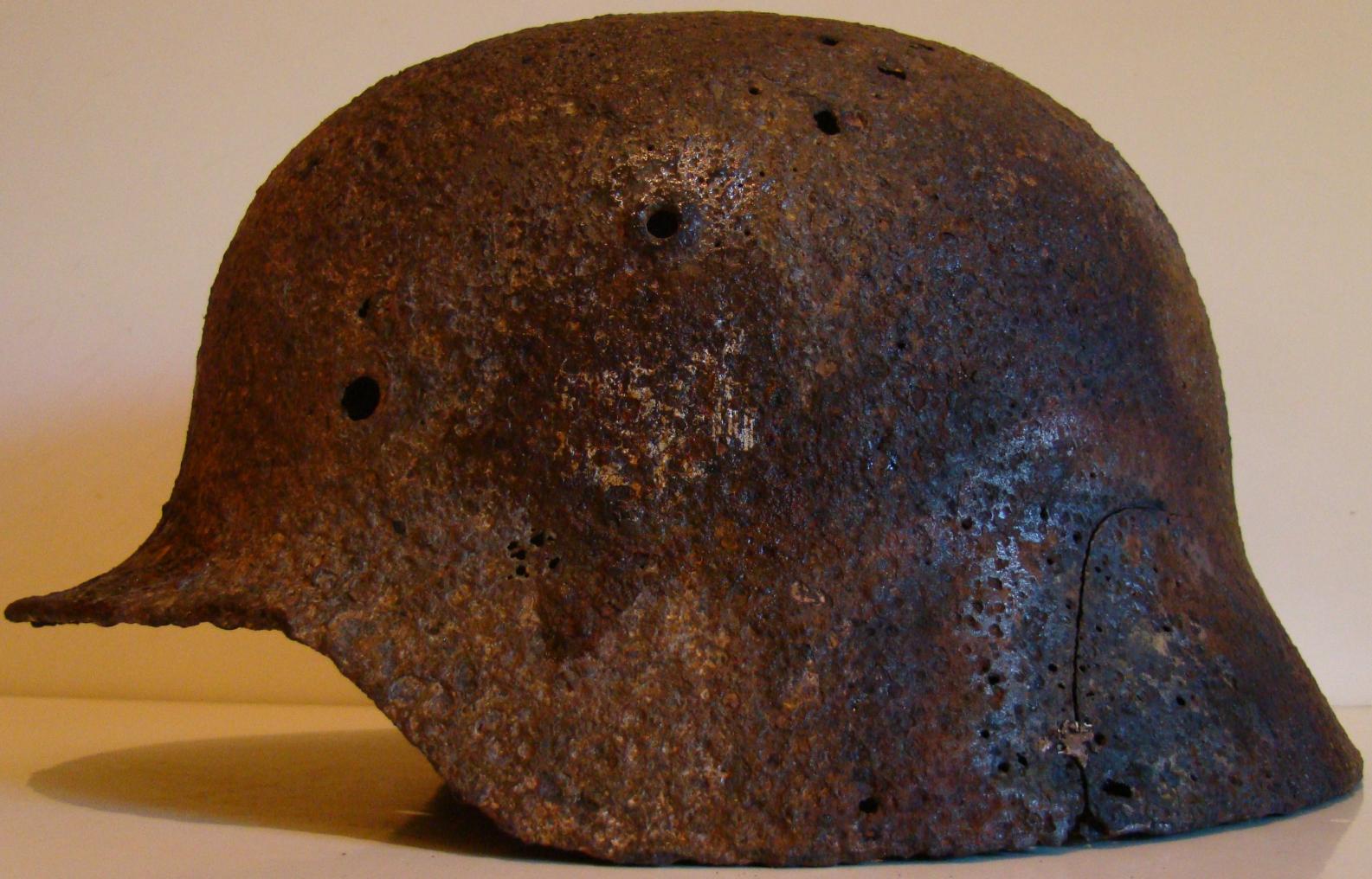

    Всем привет. Подарили когда-то такой шлем. Возникло непреодолимое желание восстановить, мучил он меня очень долго. Больше, наверное, никогда за такое не возьмусь! Постараюсь выложить всё по порядку. Исходник:

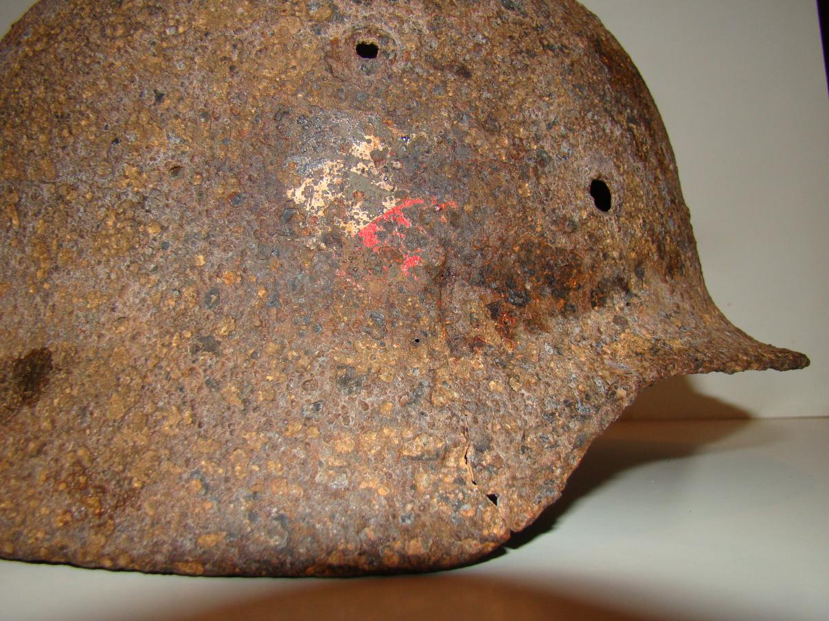

    После долгих раздумий с чего начать, кинул в воду, чтобы смыть землю и определить принадлежность войск. Оказался вермахт.

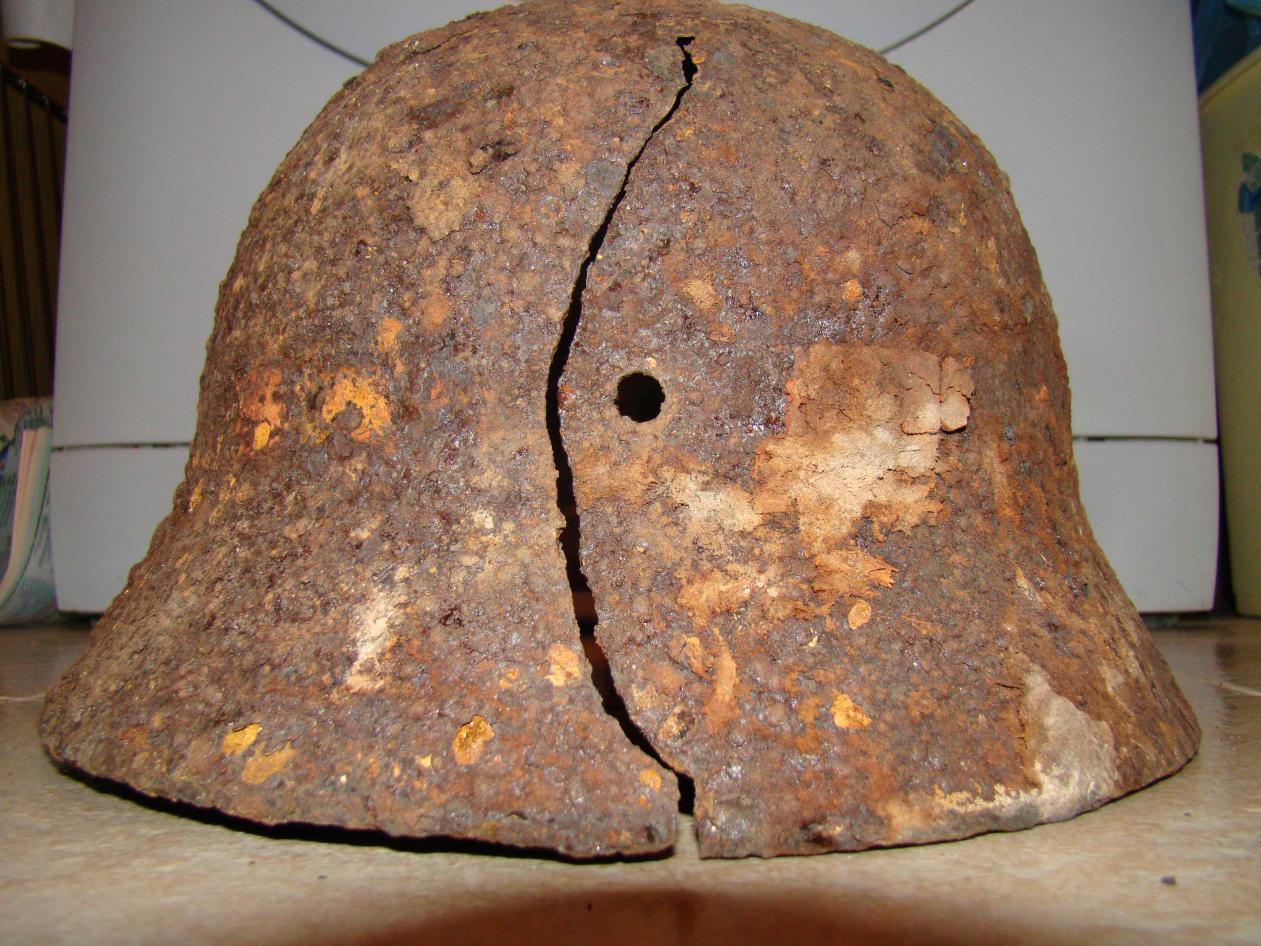

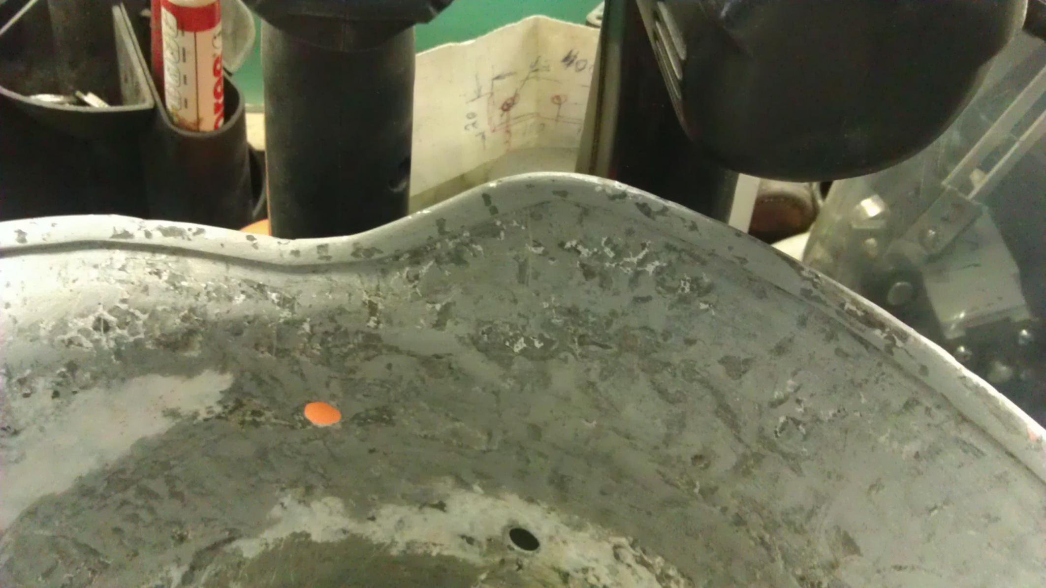

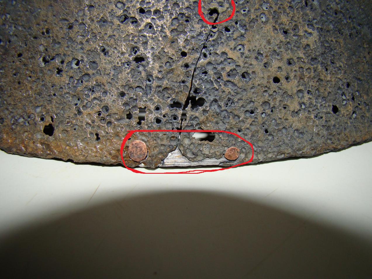

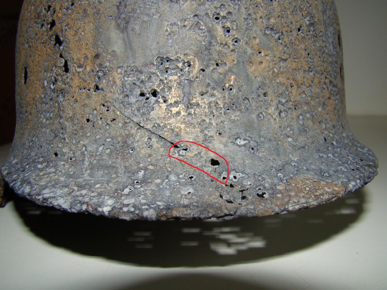

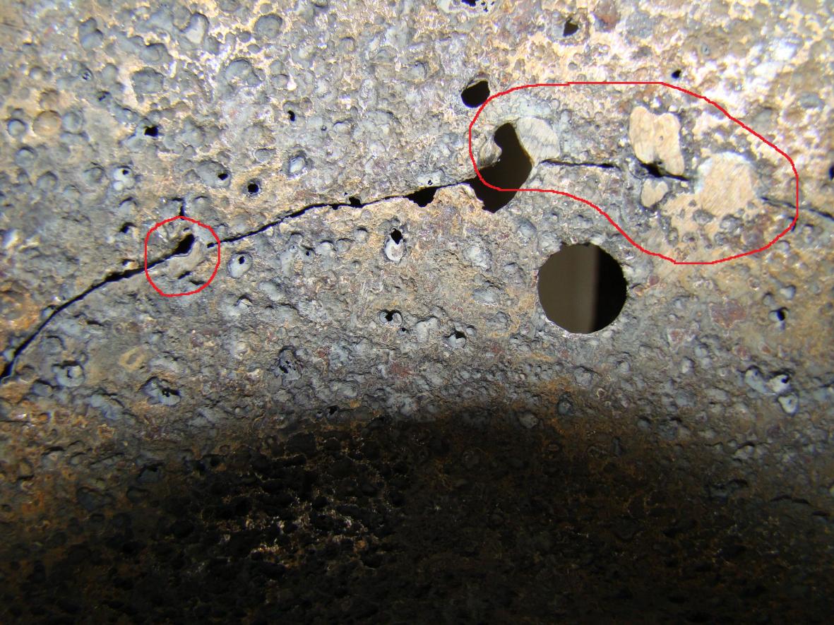

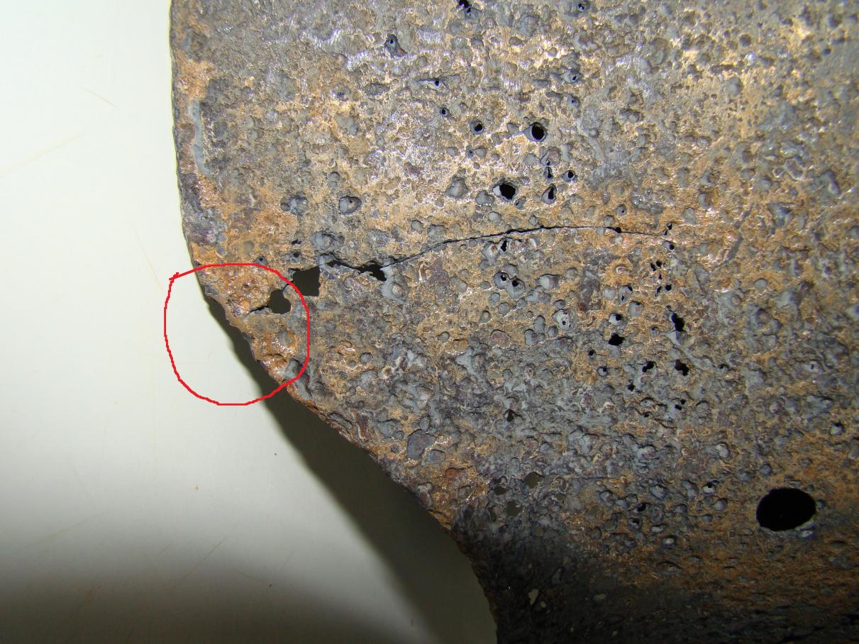

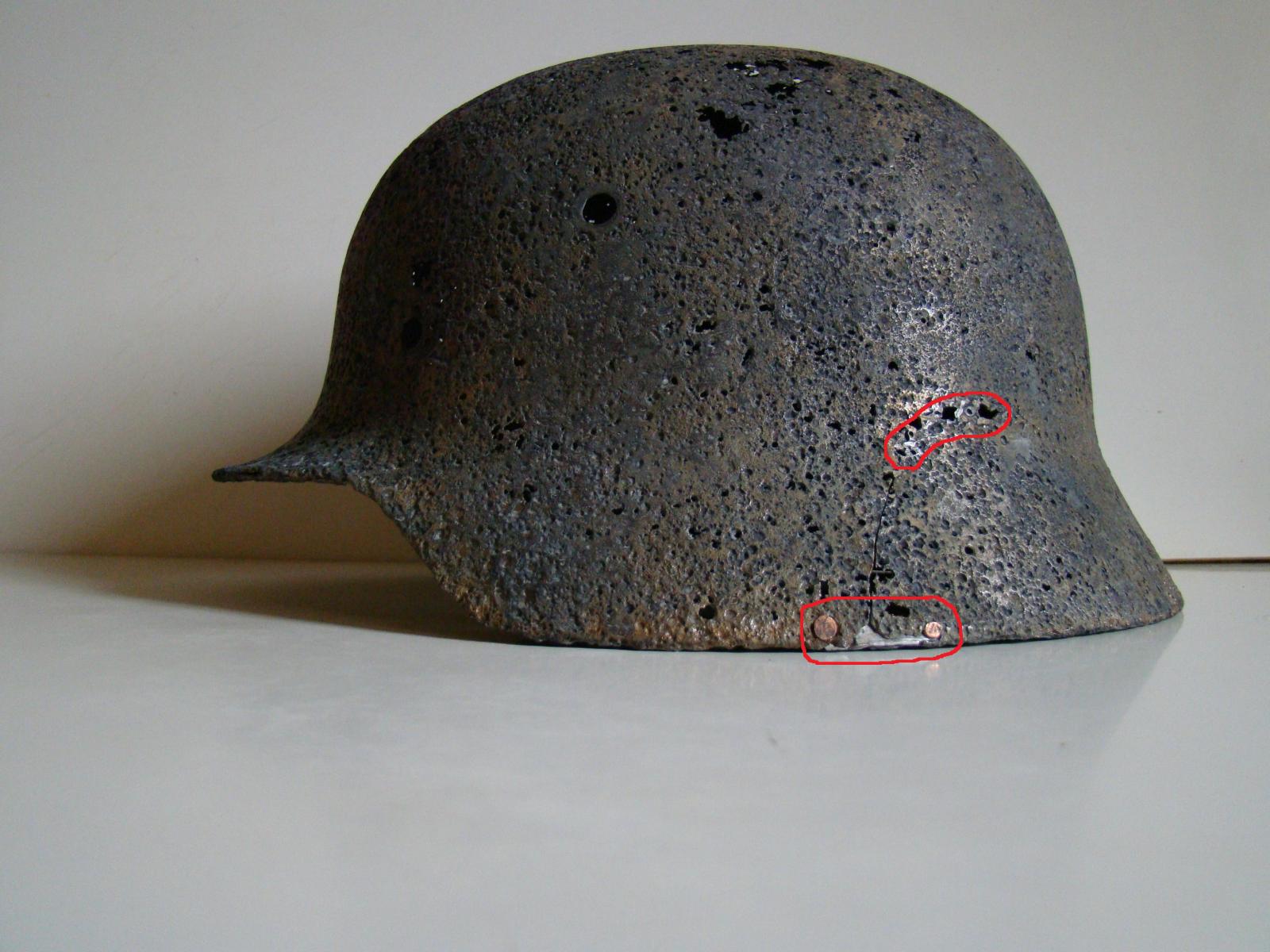

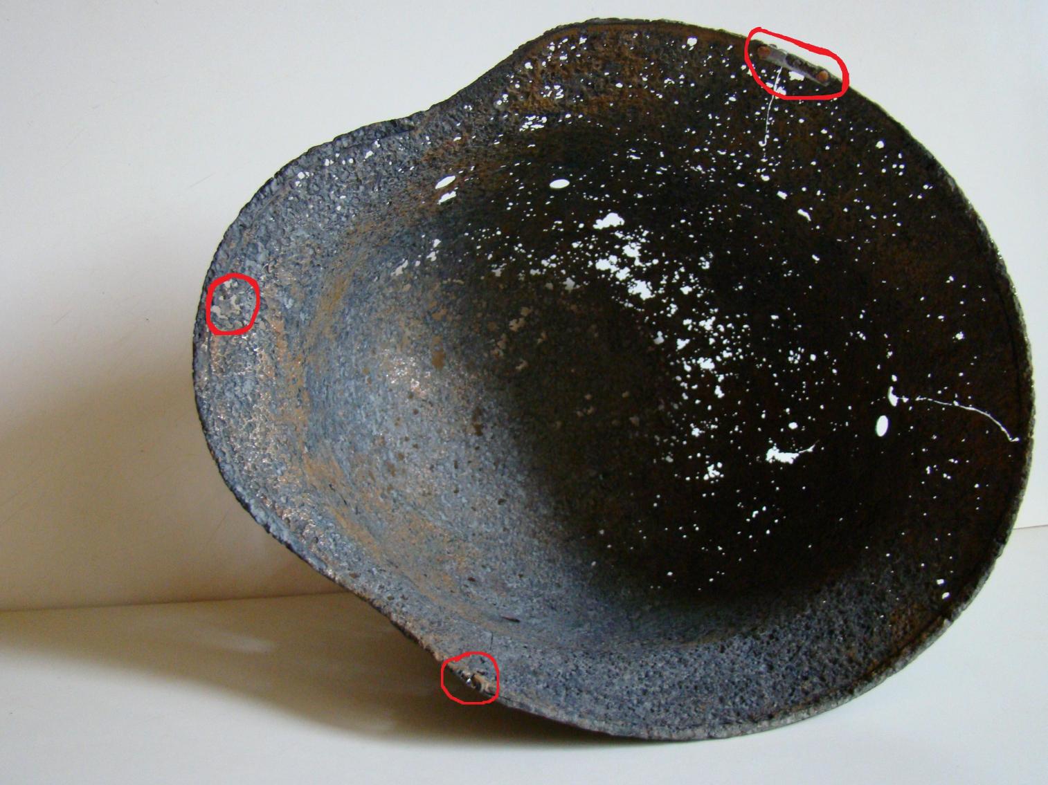

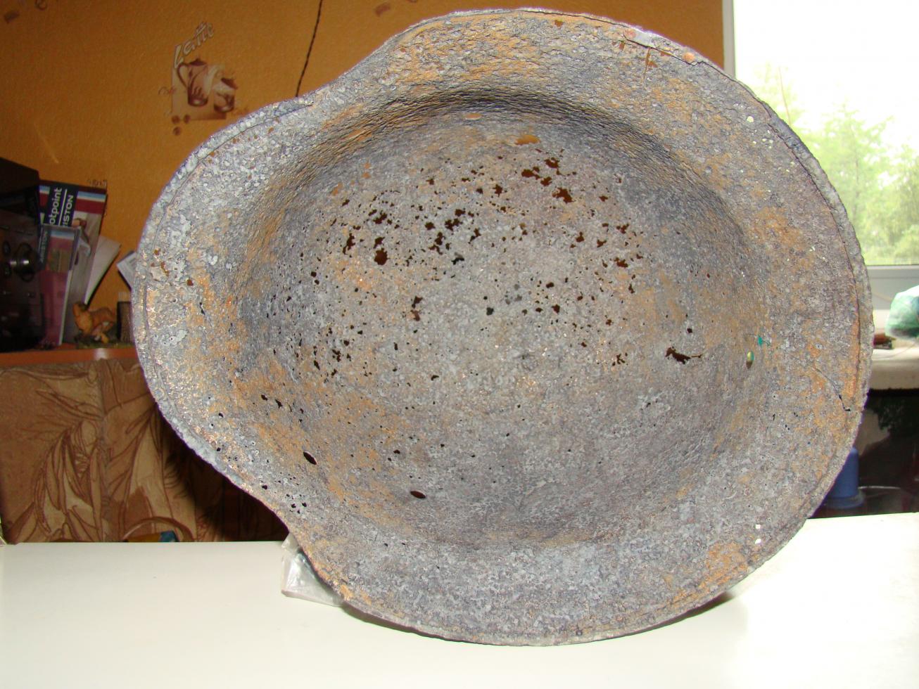

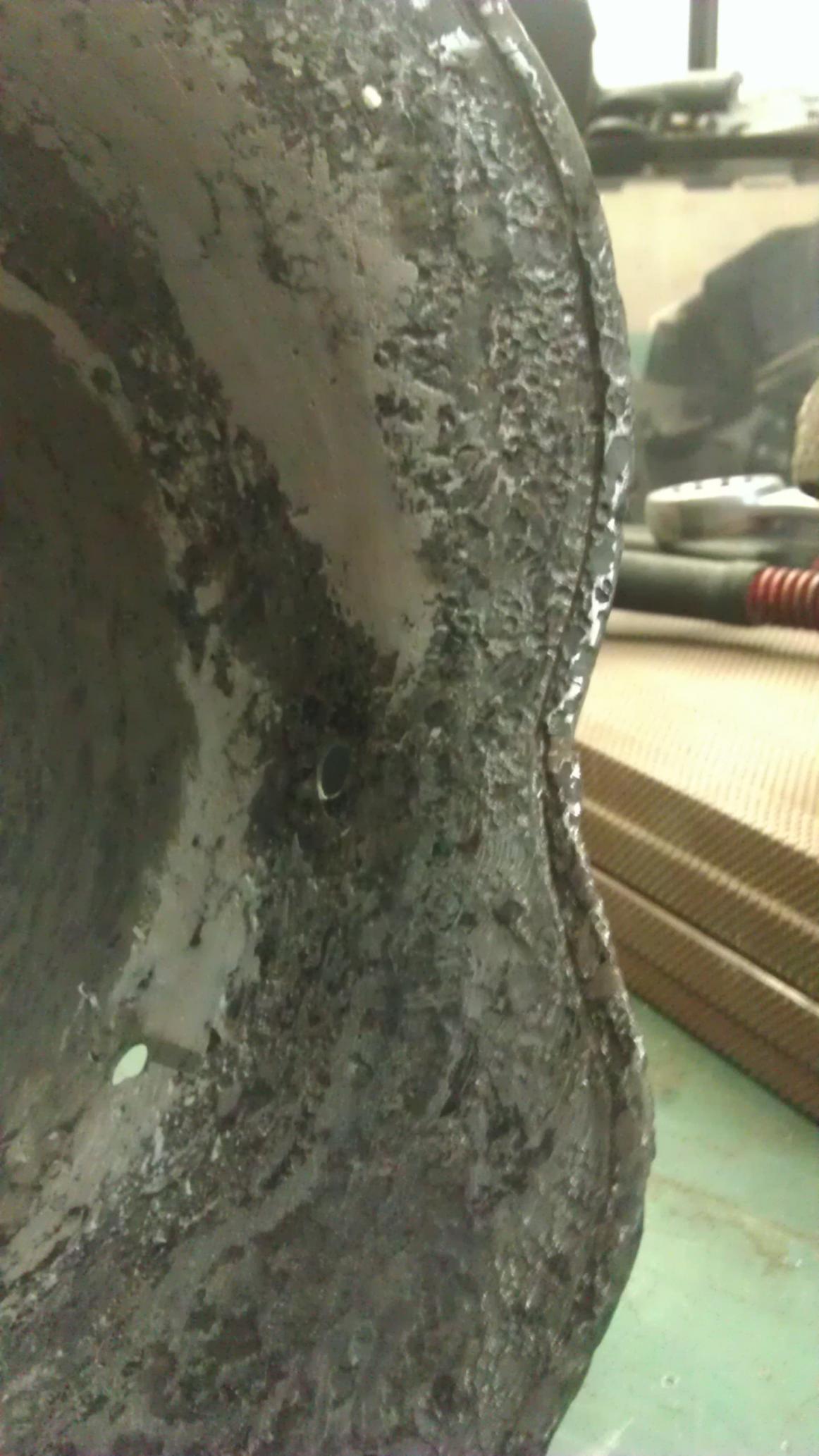

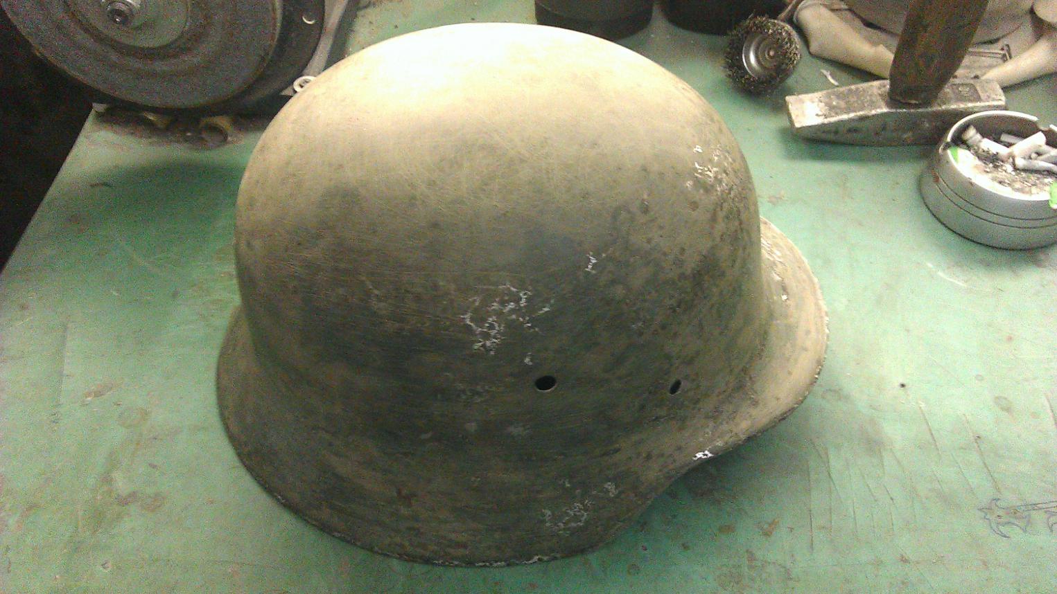

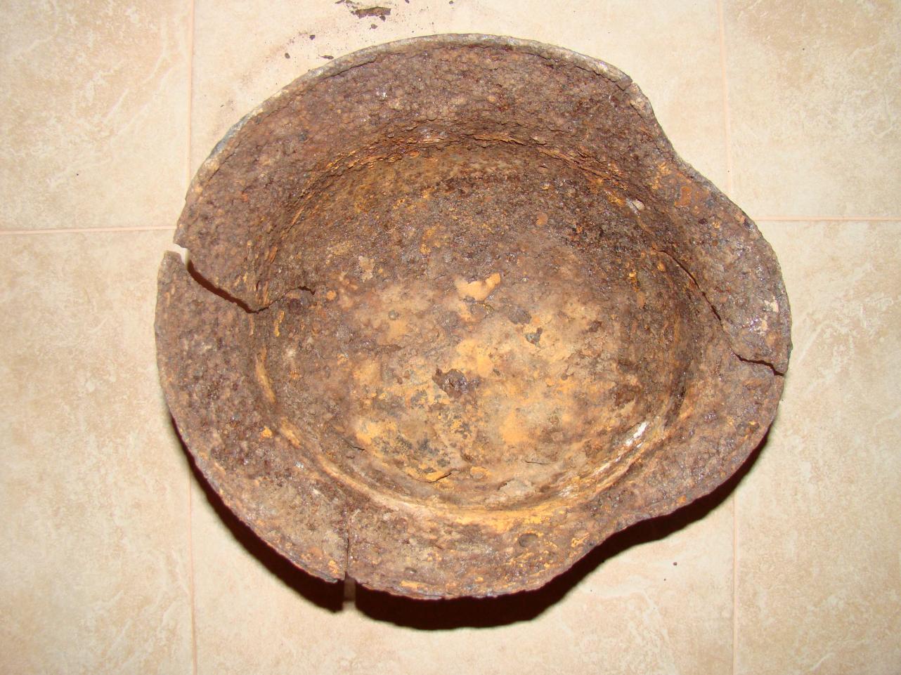

    Дальше стандартное вымачивание в лимонной кислоте и чистка насадками на дрель. После кислоты получилось жуткое решето с четырьмя трещинами. Одну трещину в месте вальца скрепил при помощи кусочка алюминиевой пластинки и двух заклёпок. Остальные трещины удалось прихватить электродом! Спасибо товарищу с работы. Места скрепления выделил красным.

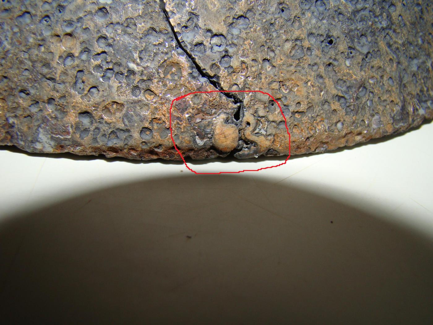

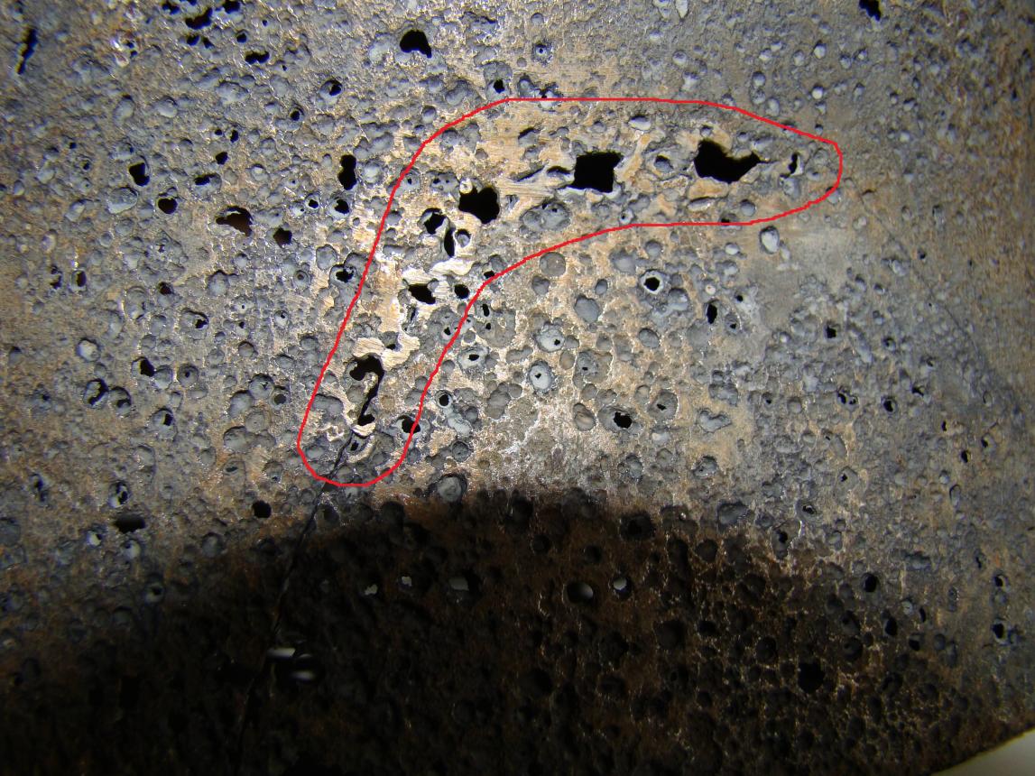

    Фото прихвата сваркой крупнее:

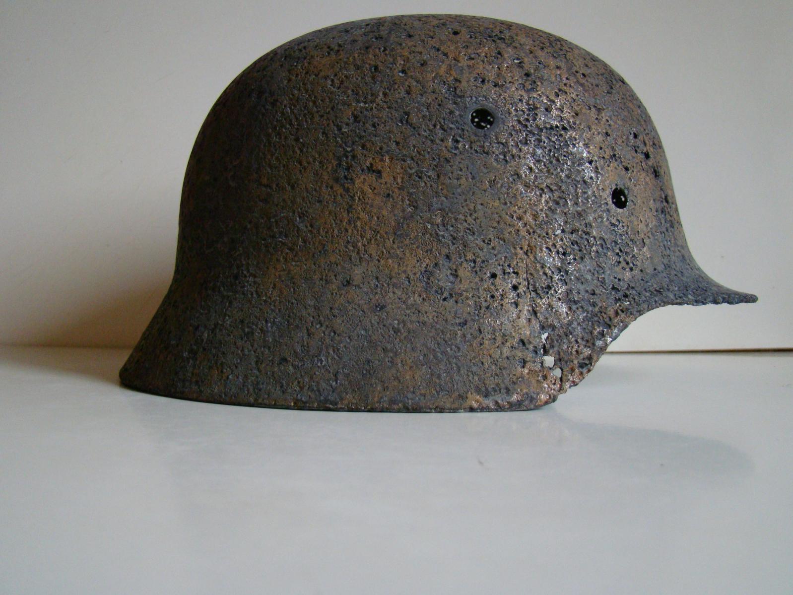

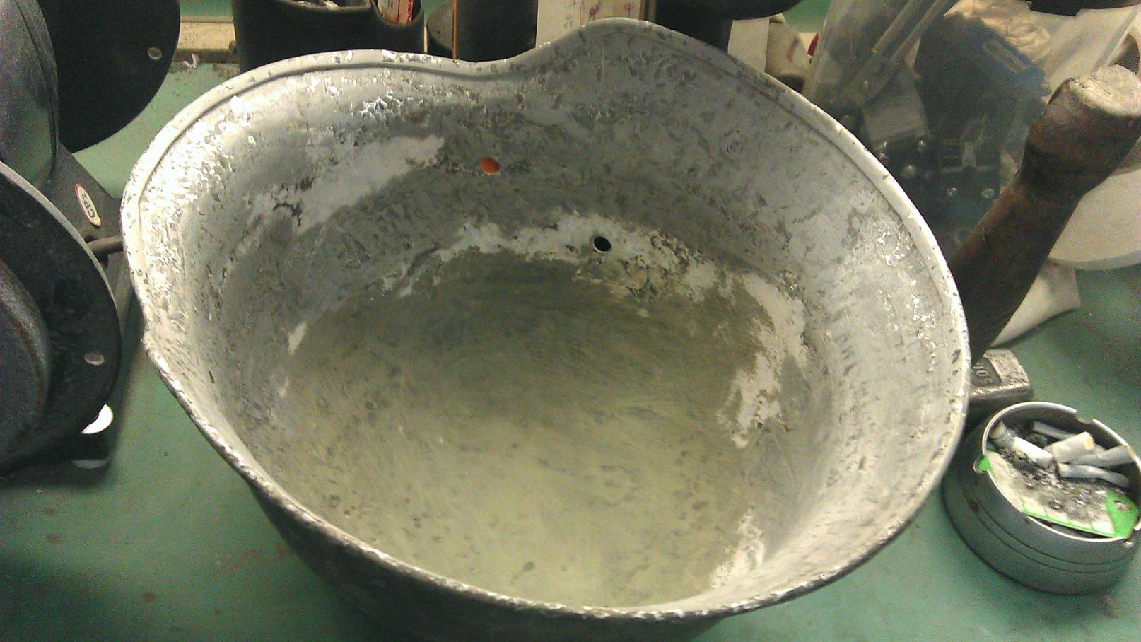

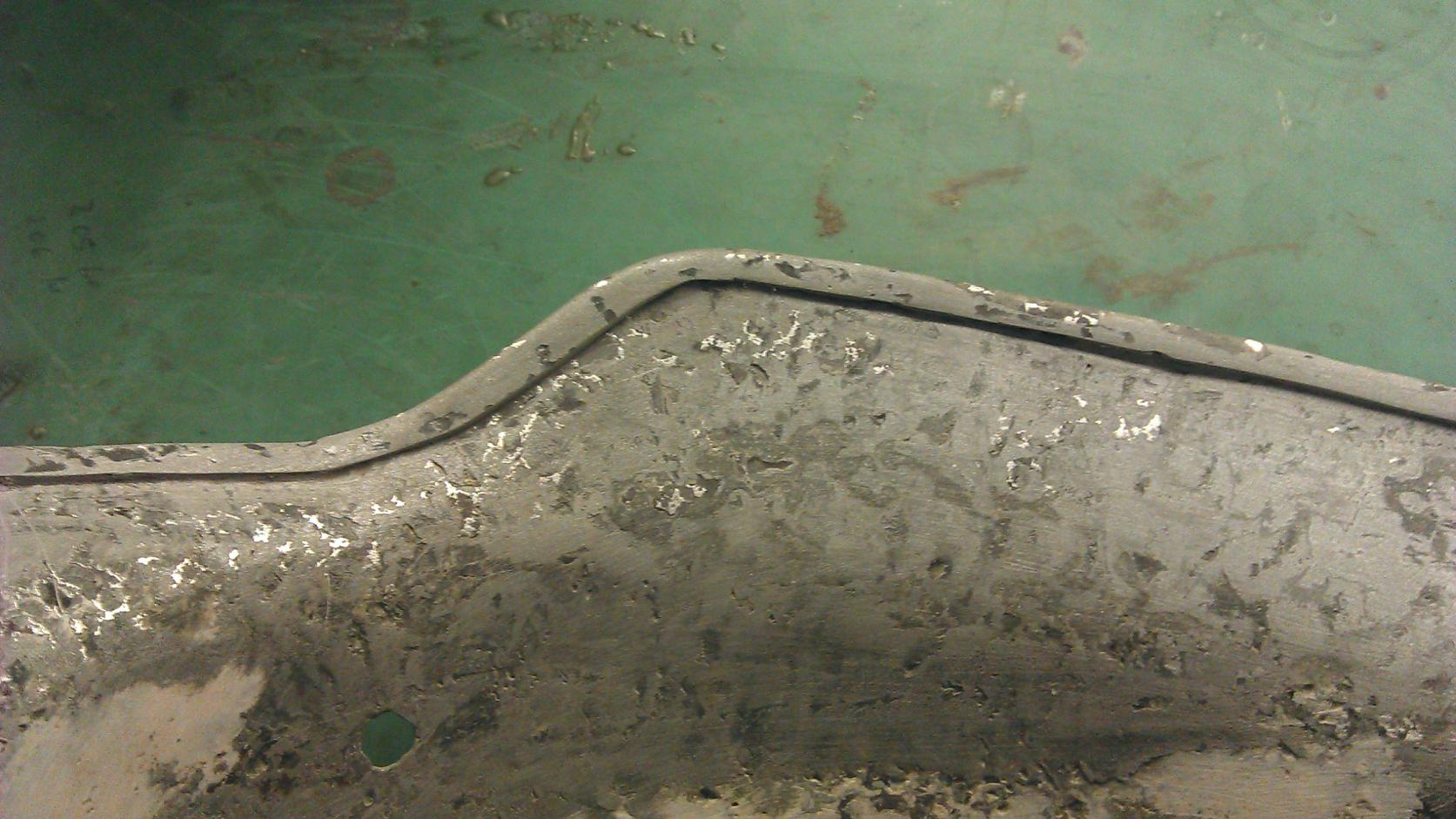

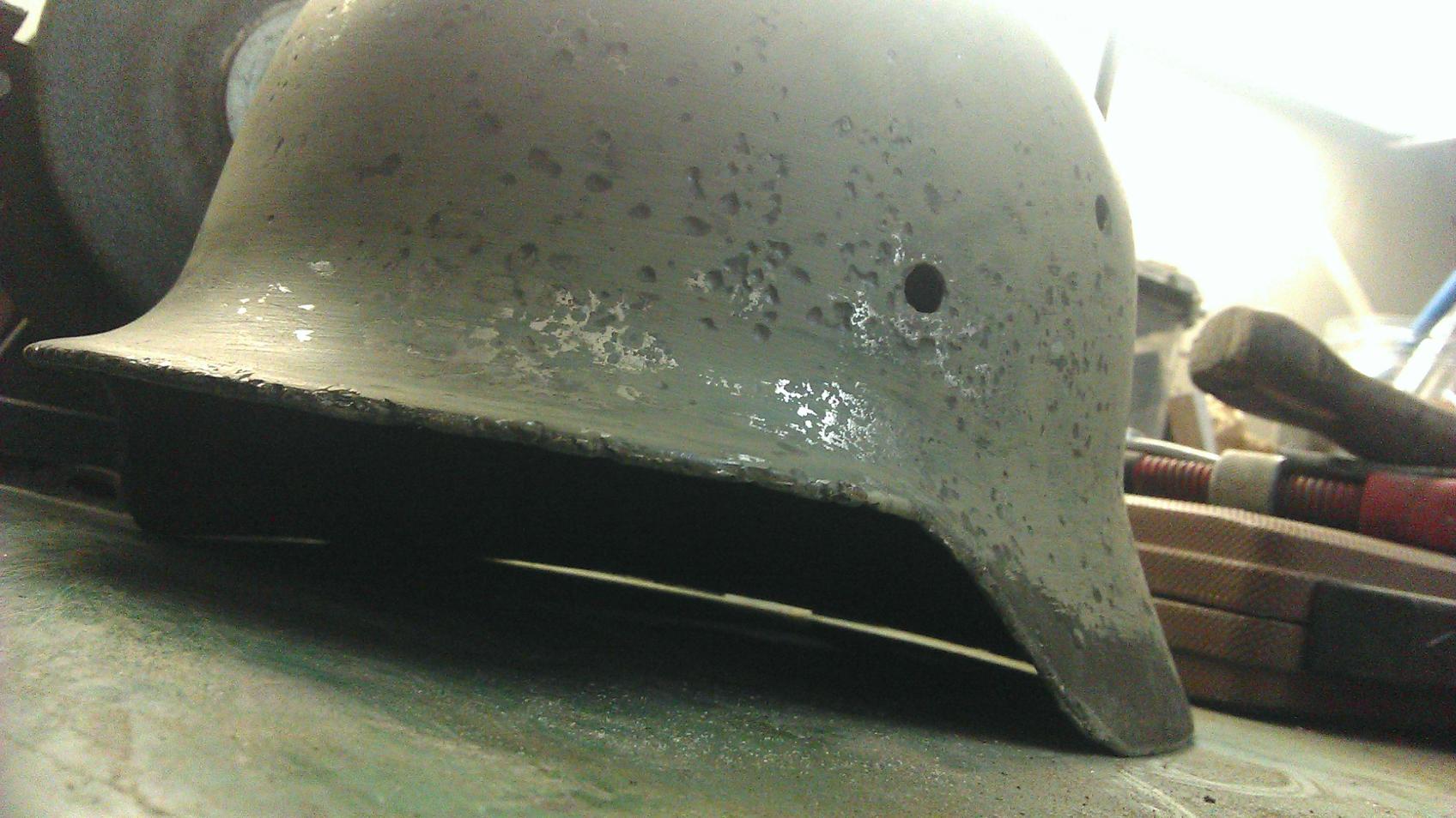

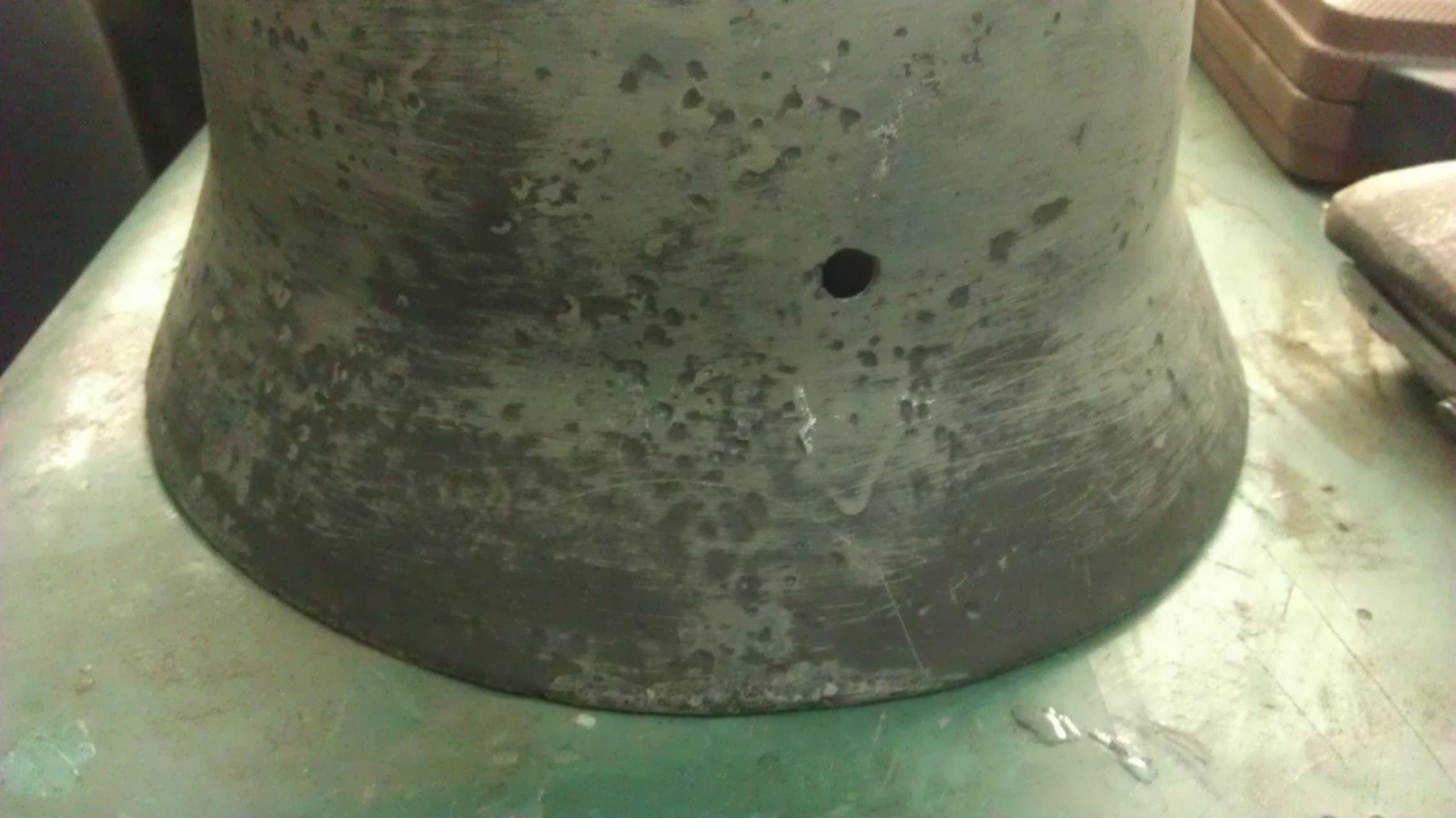

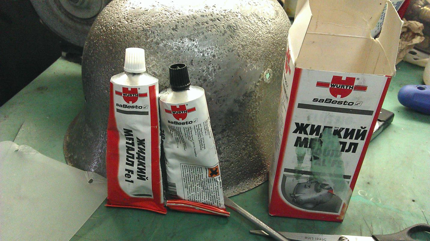

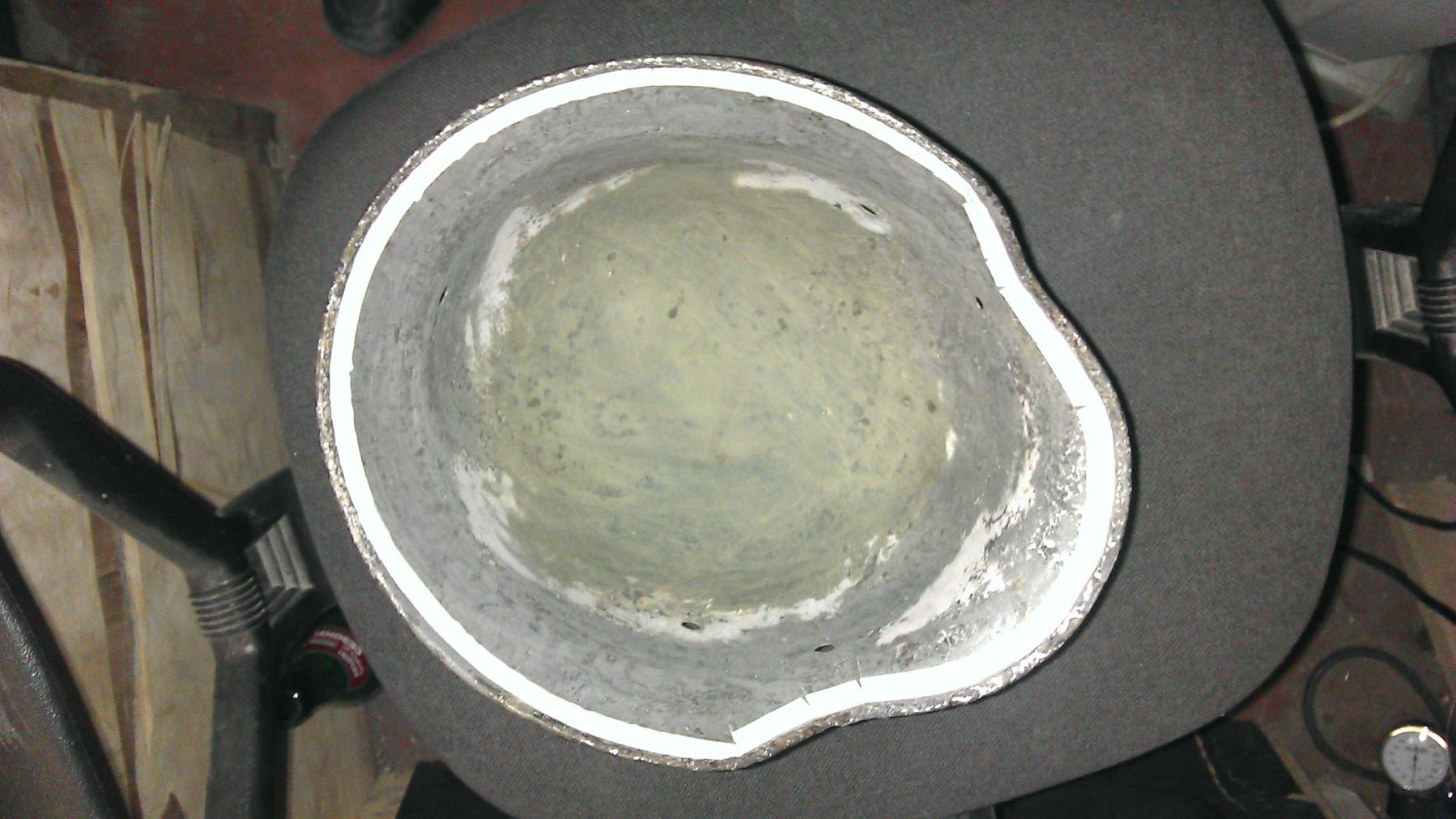

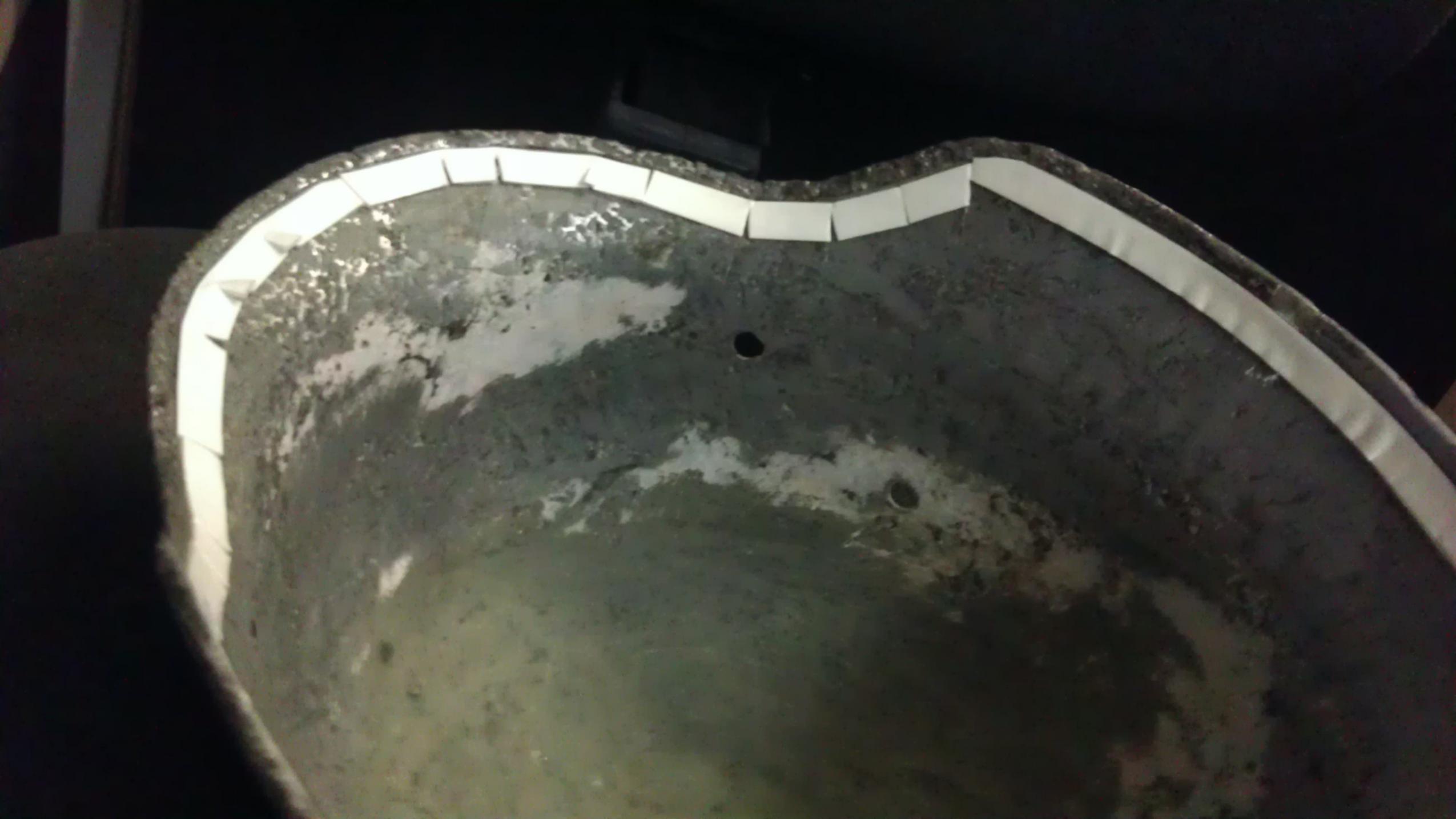

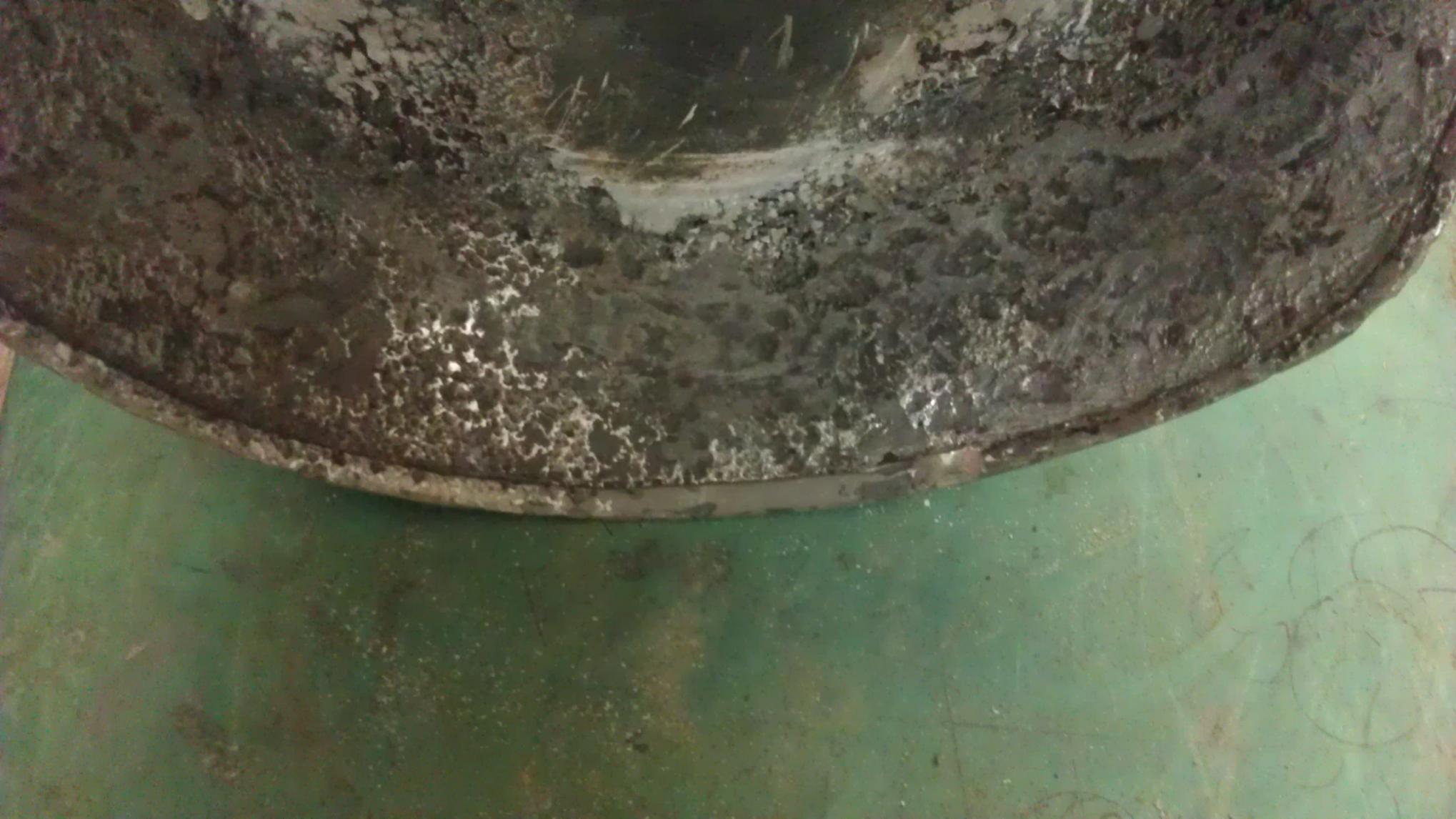

    После фиксации сферы, порадовало что геометрия оказалась в норме. Дальше выводил сферу всеми подручными средствами: на самые крупные утраты накладывал стеклоткань с эпоксидкой, шпатлевку Новол, двухкомпонентный металл (фото прилагается, классная штука но дорогущая). Потом заливал краской, шкурил и так много раз...

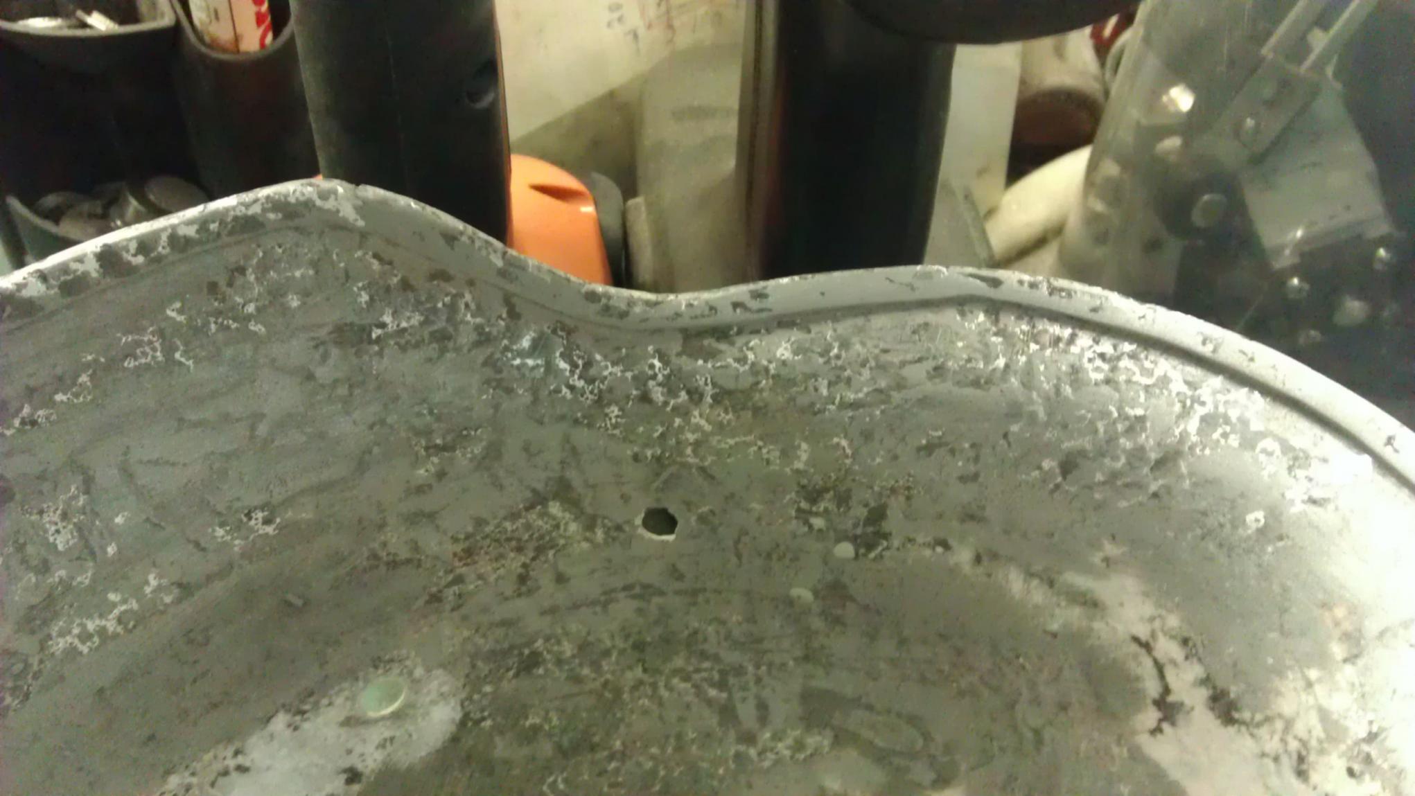

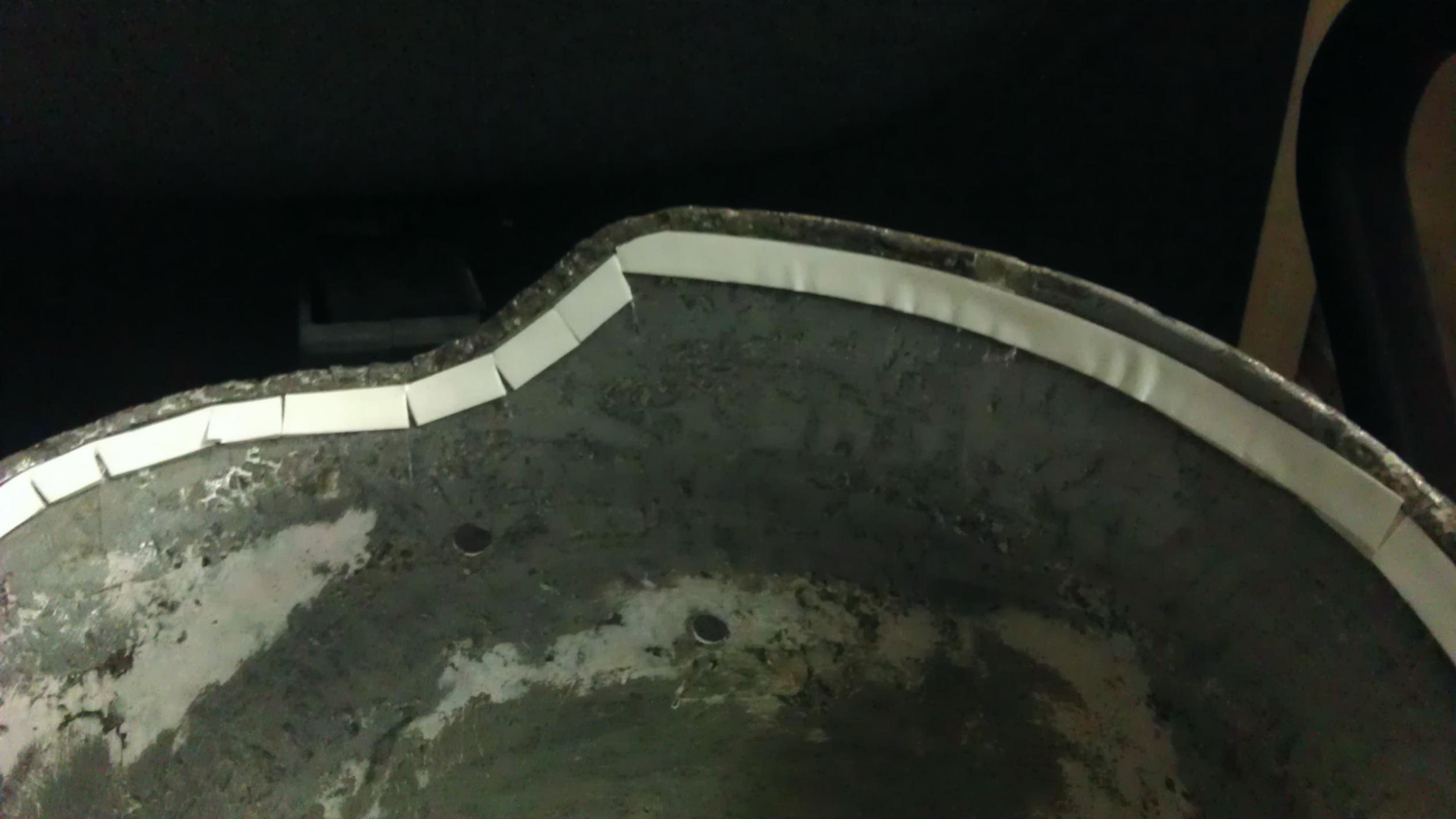

    Завальцовку лепил из двухкомпонентного металла. Сначала выклеивал изнутри контуры вспененным двухсторонним скотчем (он имеет подходящюю толщину). Думаю по фотографиям всё будет понятно:

  6. Frodi
    Frodi Leutnant
    629
    1.093
    1.330
    Завальцовка:

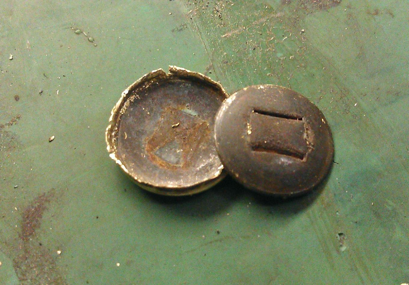

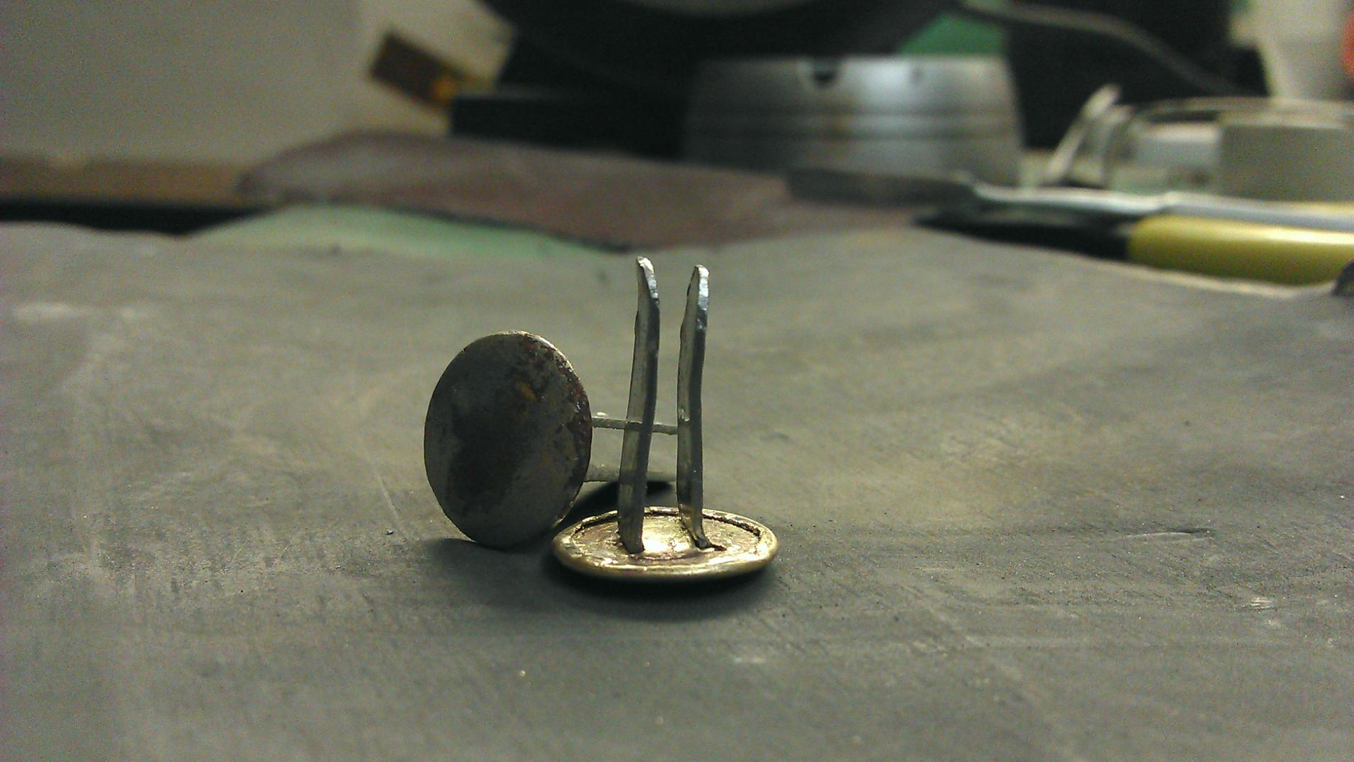

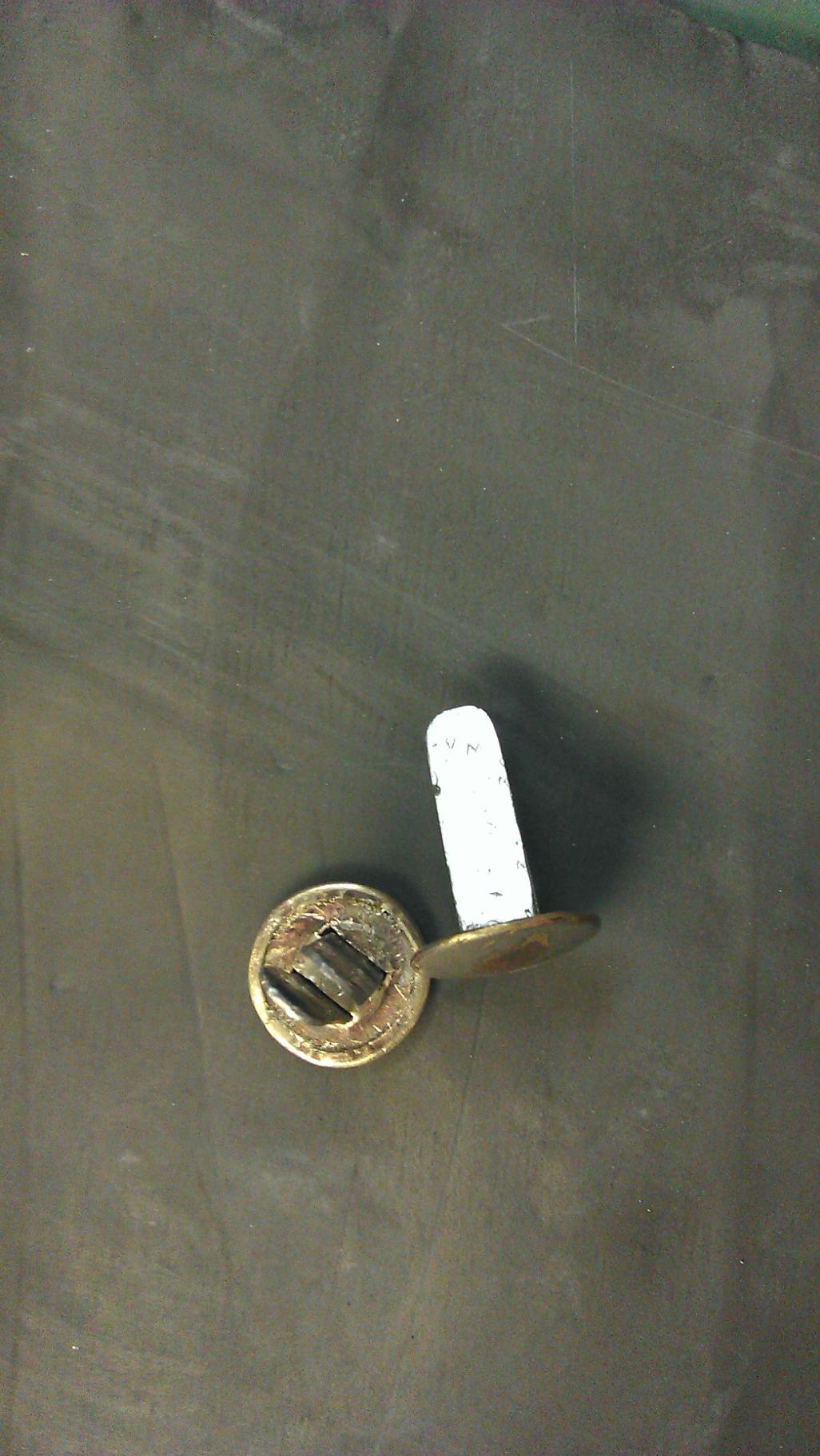

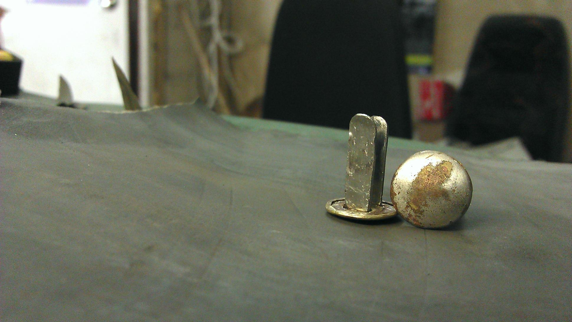

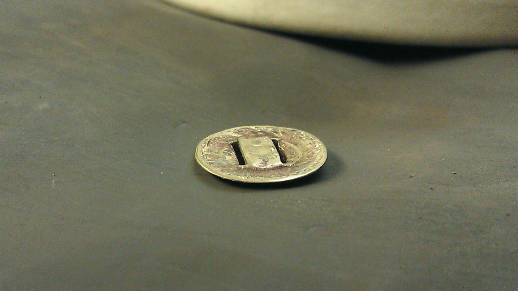

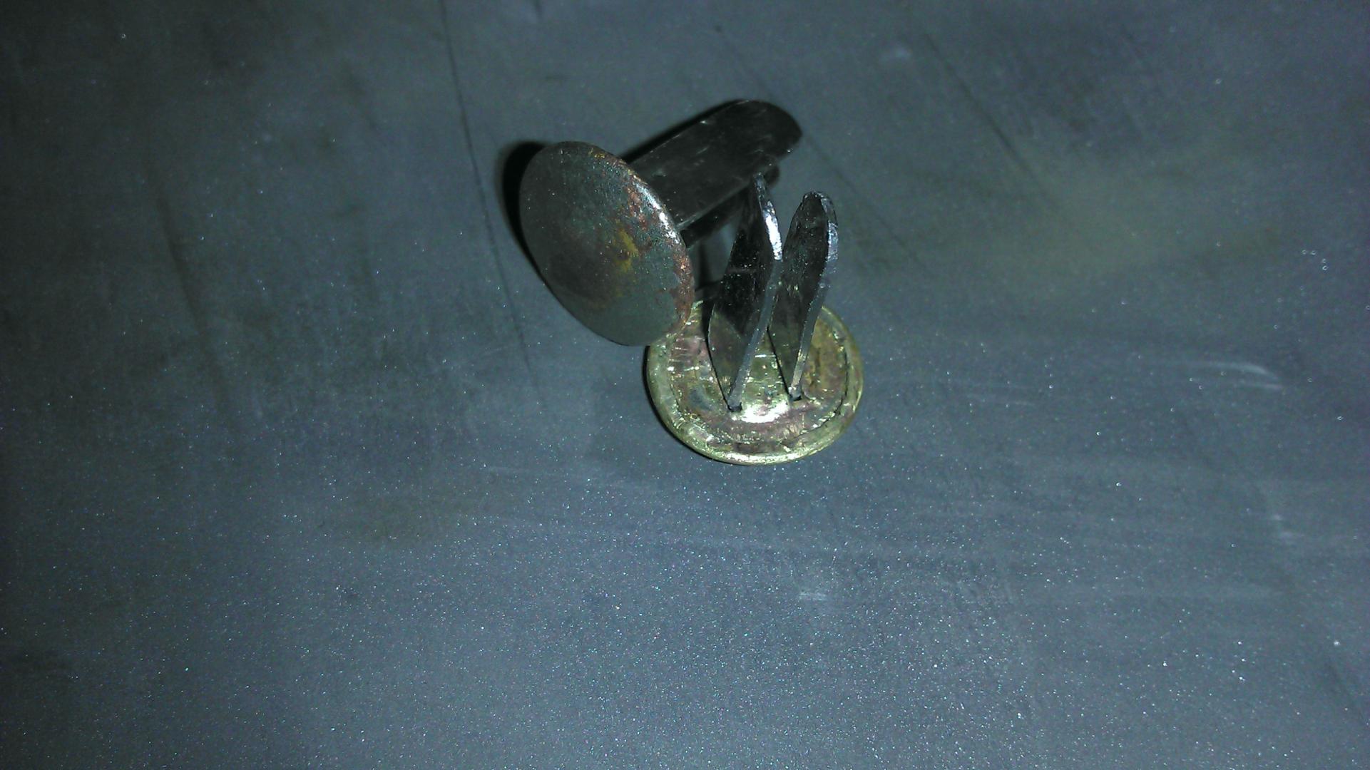

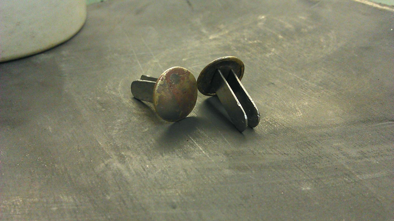

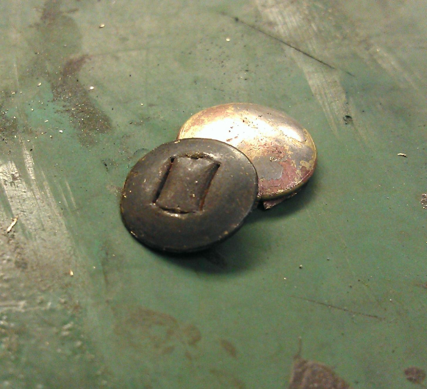

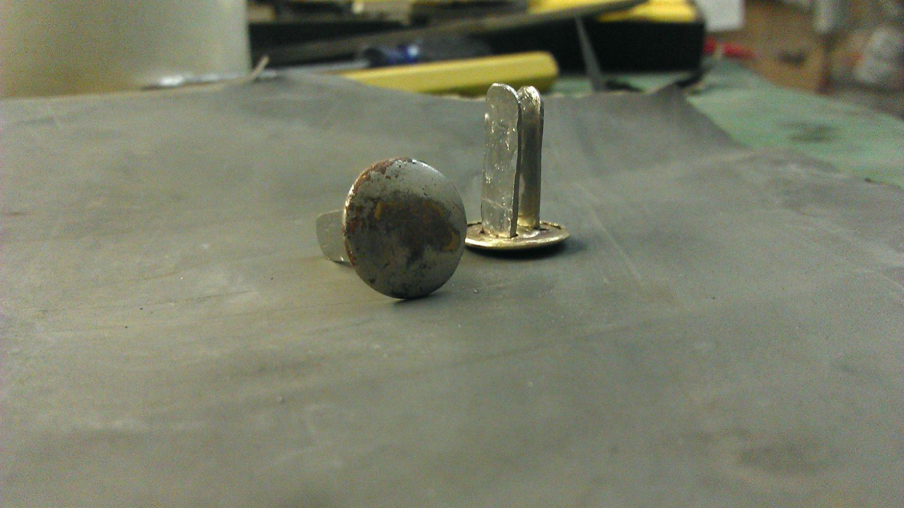

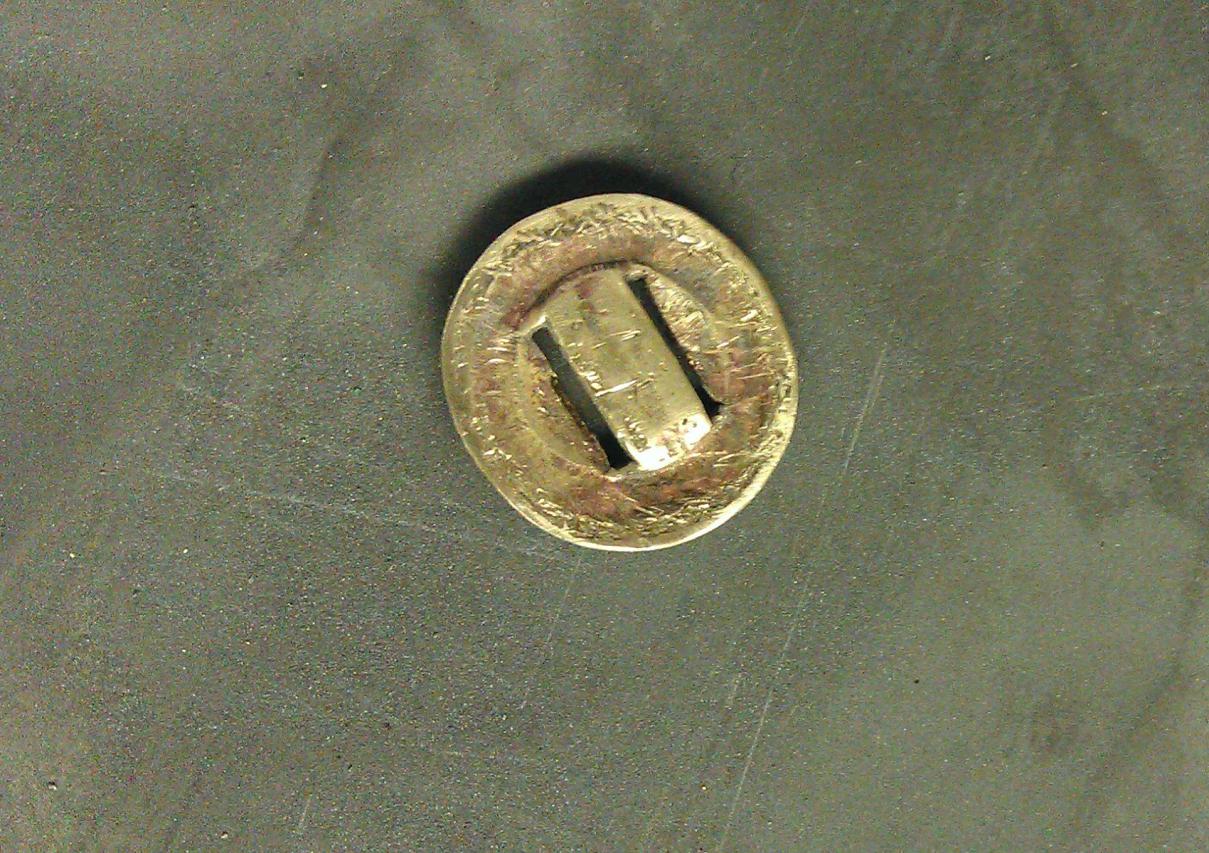

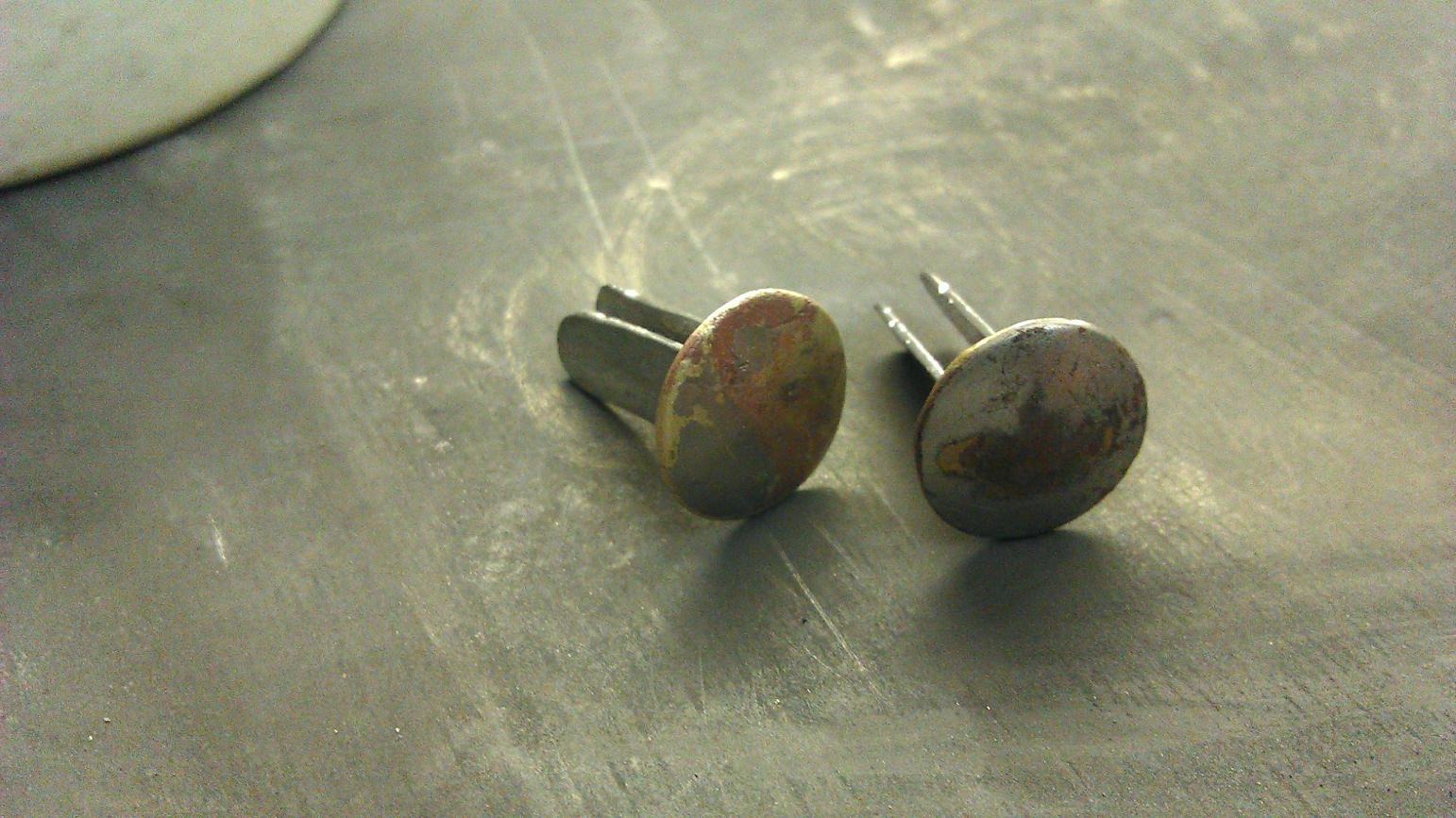

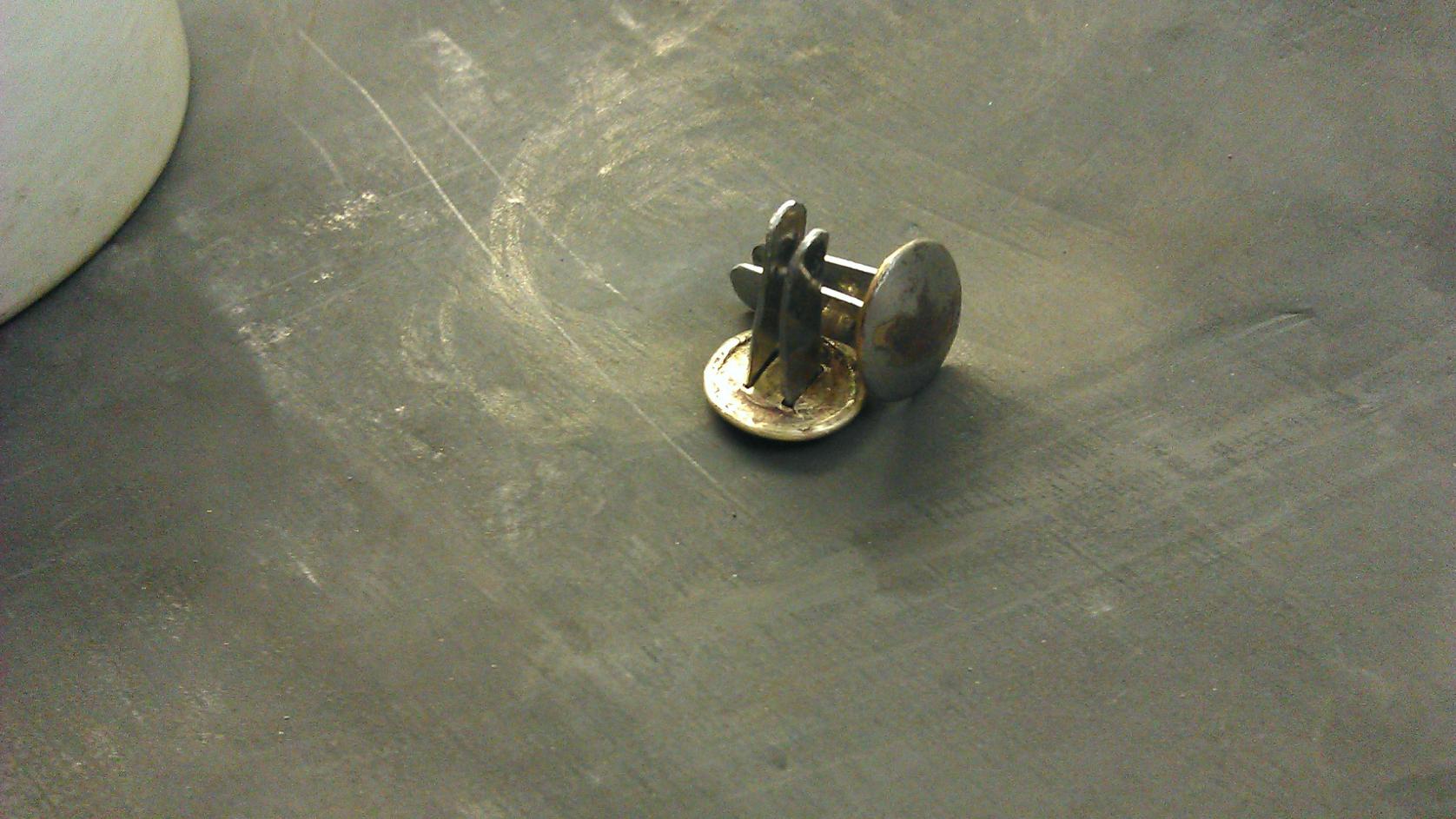

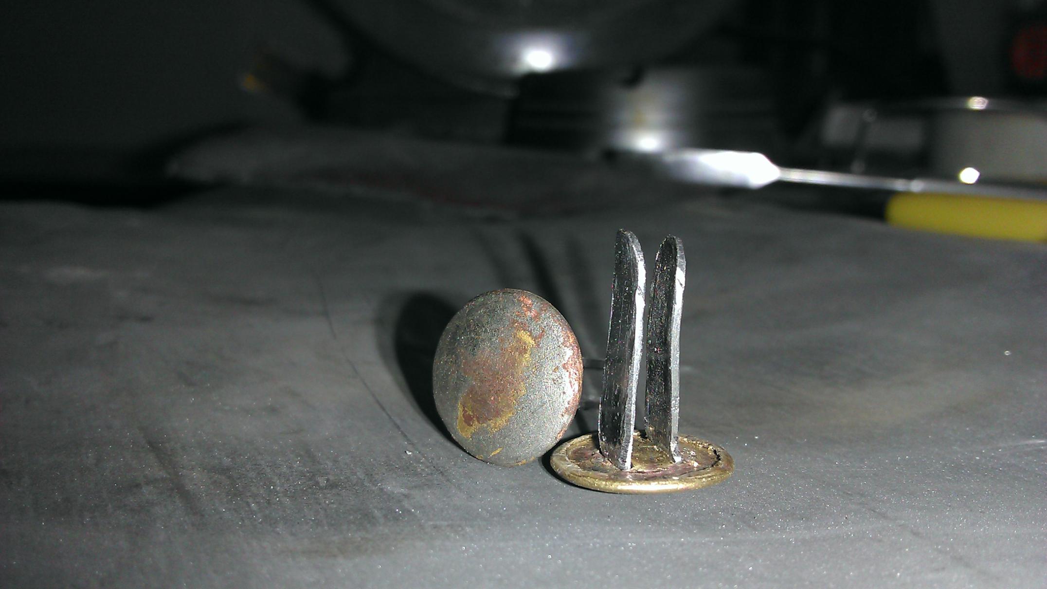

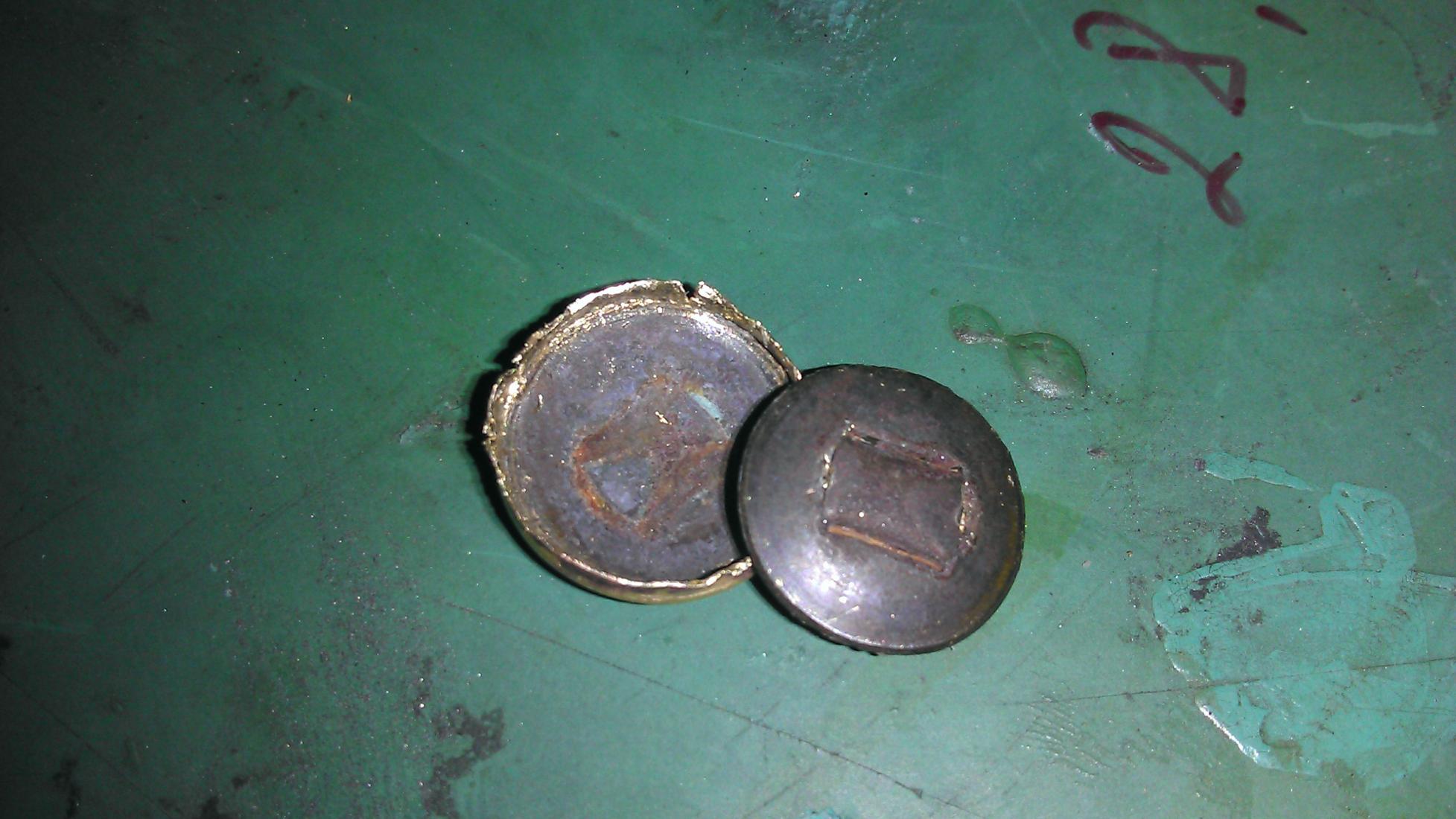

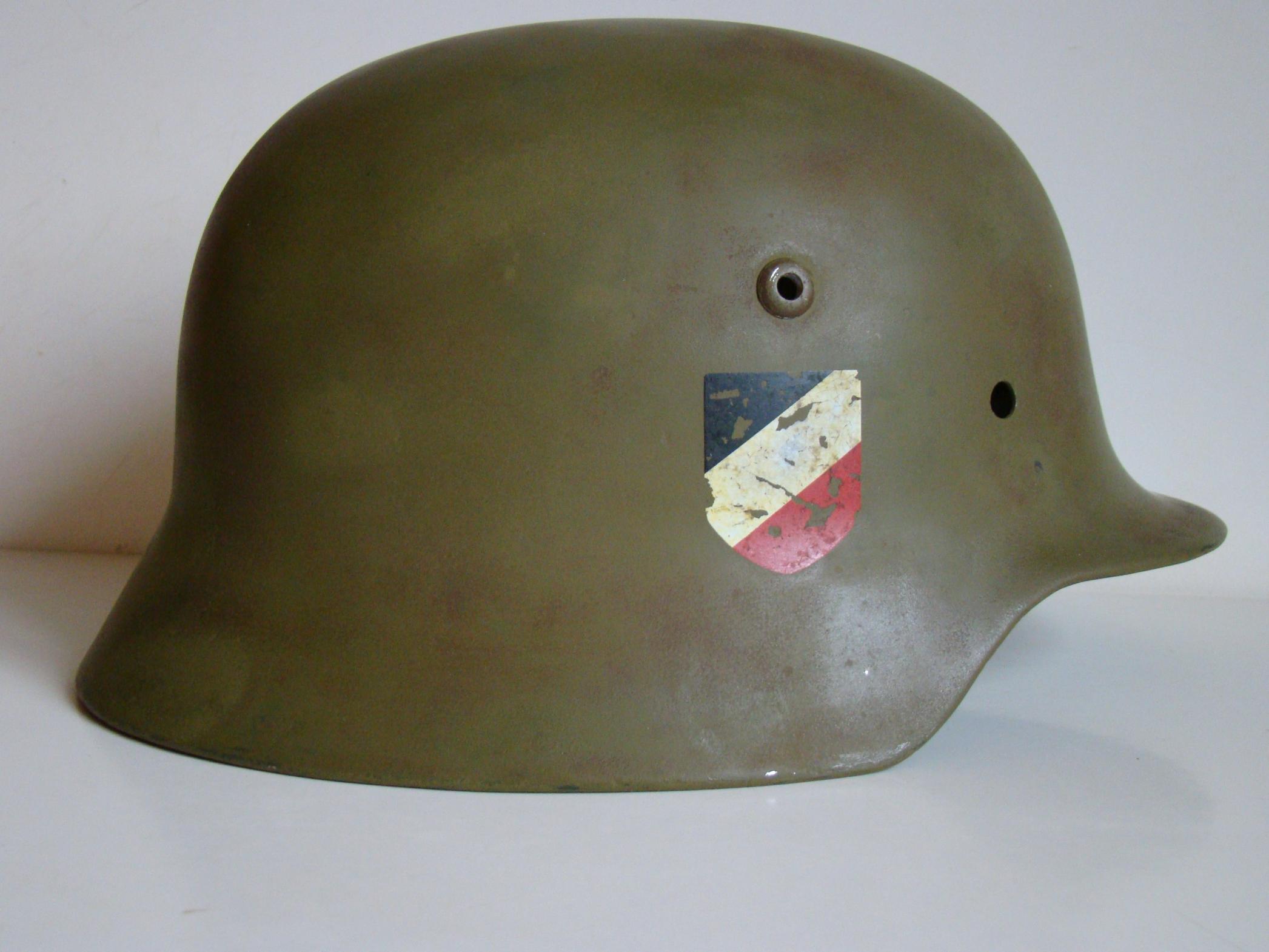

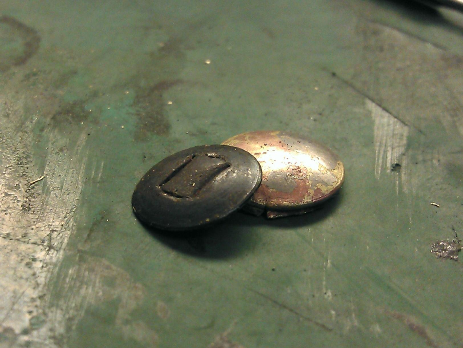

    В шлеме были останки двух кламмеров с отломанными усиками, выкинуть жалко (всё-таки родные). Решил их реанимировать. Это был кошмар! Разобрать оригинальный кламмер это нечто! После пары дней матюков и исцарапанных пальцев кое-как починил. С выбором металла не заморачивался, латуни под рукой не было. Вставил усы из куска обычного польского хомута.
    663, Ssenat@inbox.ru, Слай и 7 другим нравится это.
  8. Frodi
    Frodi Leutnant
    629
    1.093
    1.330
    Ещё кламмера:

  9. harl
    harl Oberfeldwebel
    933
    г.Артёмовск Украина
    Успехов.
    Но крепление трещины на заклёпке,это зря.Разойдётся,появится трещина и как правило после финишной покраски.

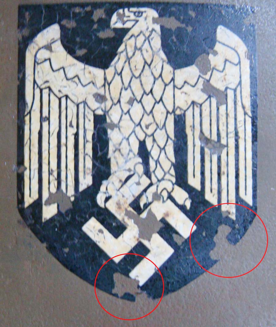

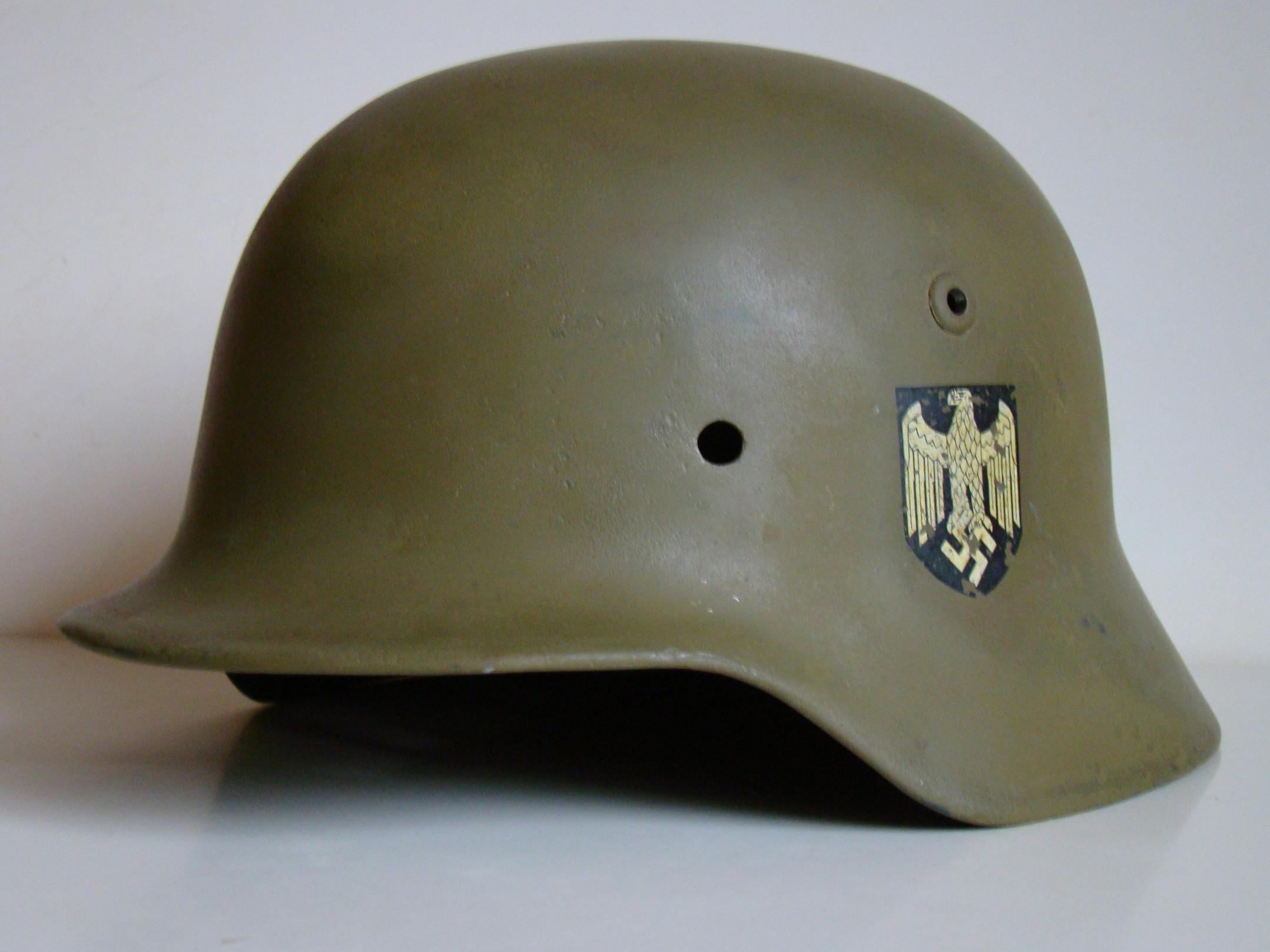

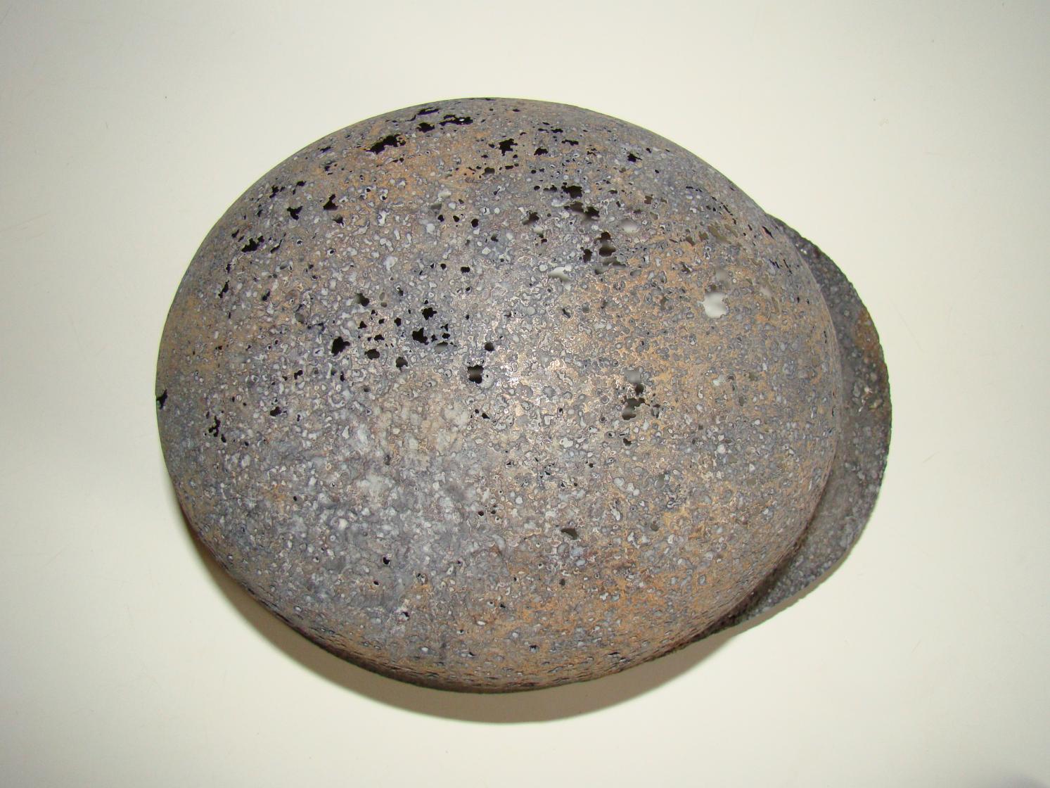

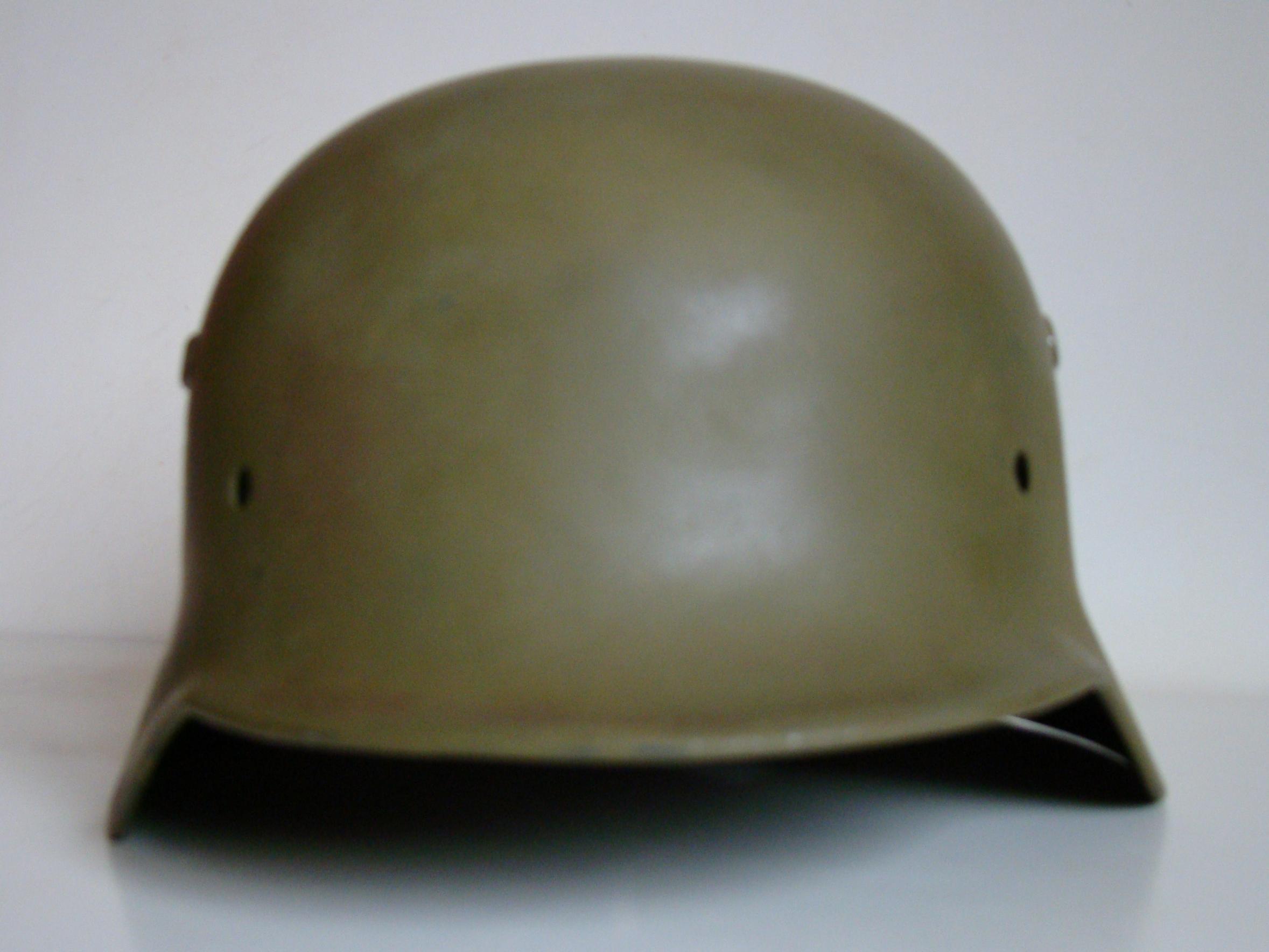

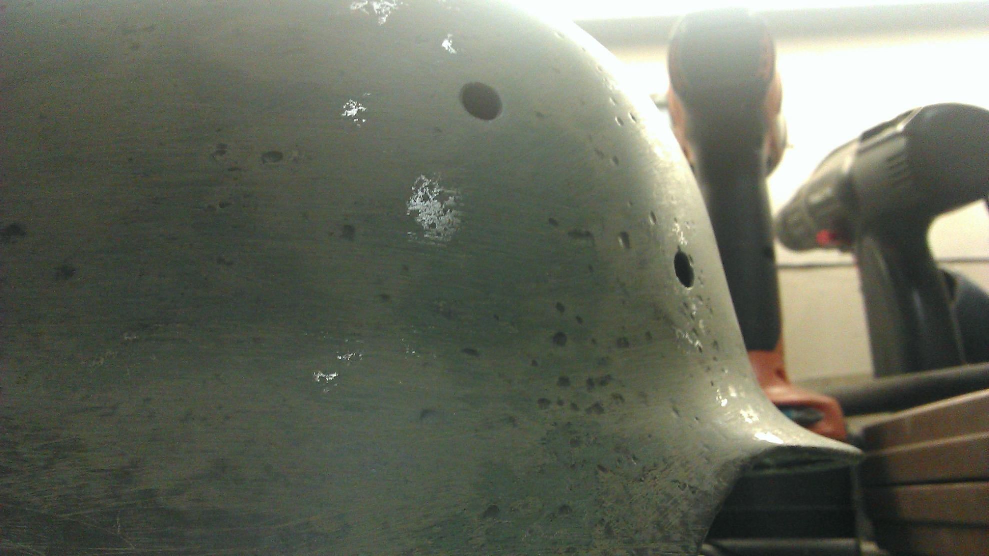

    Финишную покраску делал поролоновым тампоном. Краску мешал в магазине Тикуриллу по металлу RAL 6006. Наносил, шкурил, наносил, шкурил... Морока с этими раковинками. Когда наносил последние слои, добавлял в краску немного жёлтого пигмента, чтобы посветлее была. Чтобы не сильно блестела так же подмешивал цемент и графопыл. Графопыл это противоотмарывающий порошок, применяемый в полиграфии при печати. Чем-то похож на тальк. По стандартной схеме после покраски посыпал не сильно ржавчиной. Потом затирка глянца наждачкой 1500 с водой:
    Моби_002, Oleg Nevidomy, Клим и 13 другим нравится это.

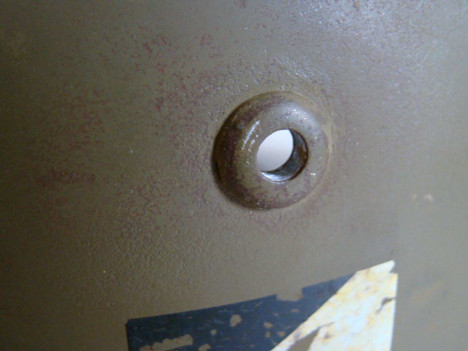

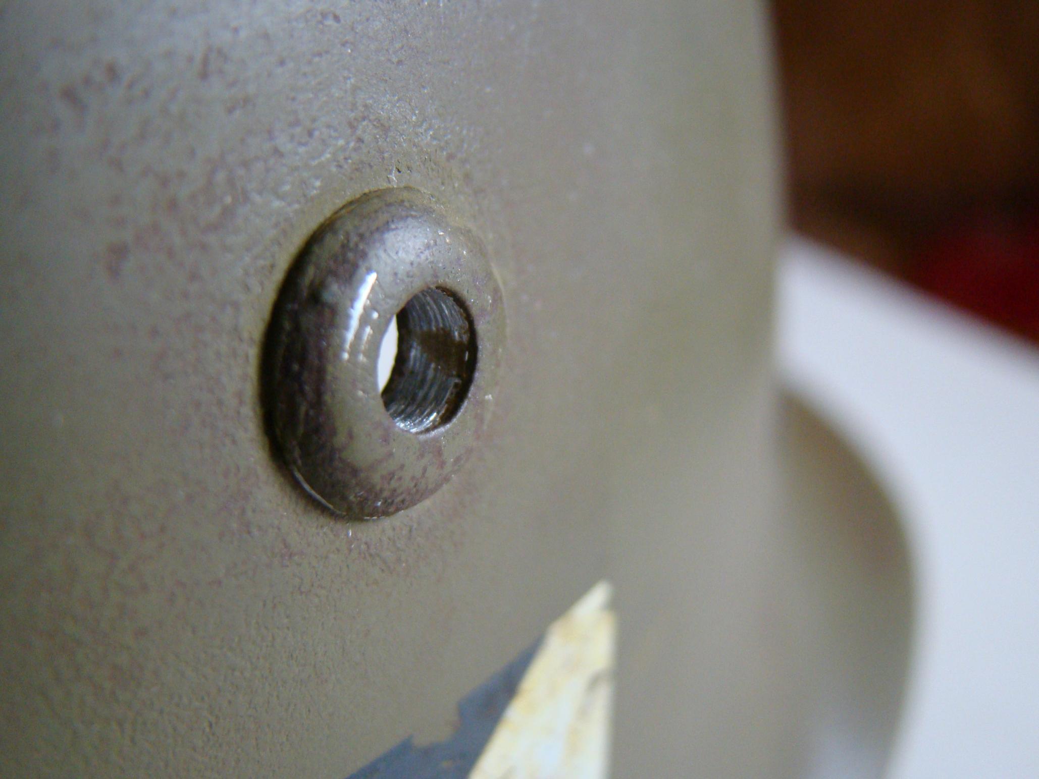

  11. Вазик
    Вазик Stabsgefreiter
    827
    Украина.

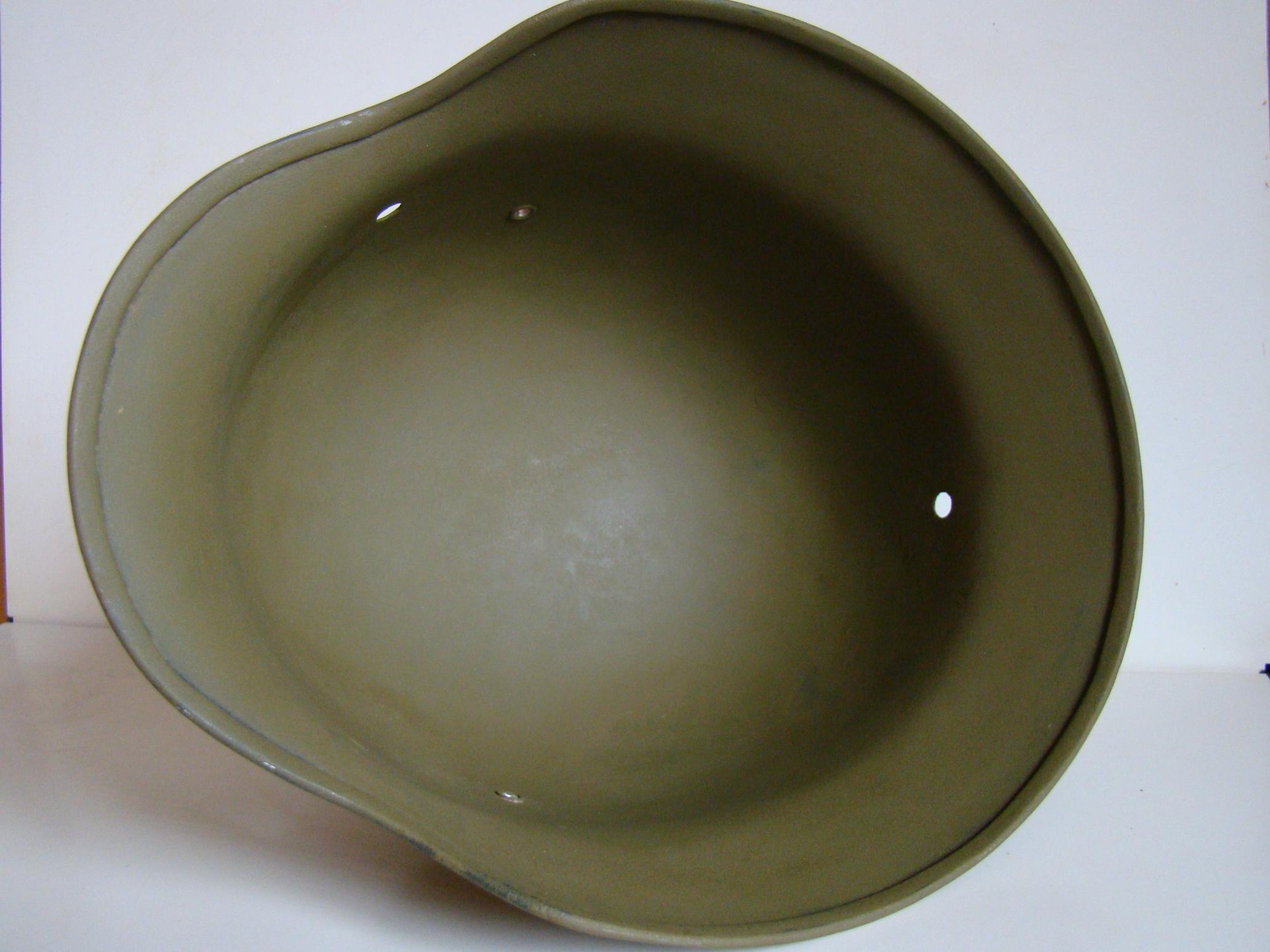

    Как вы делали вентиляционные втулки? И как их крепили?

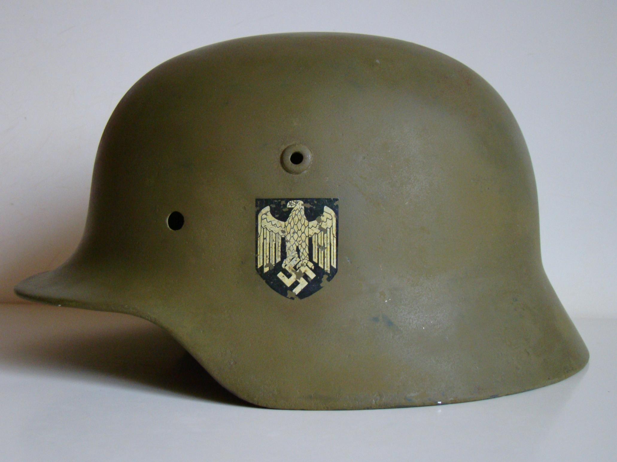

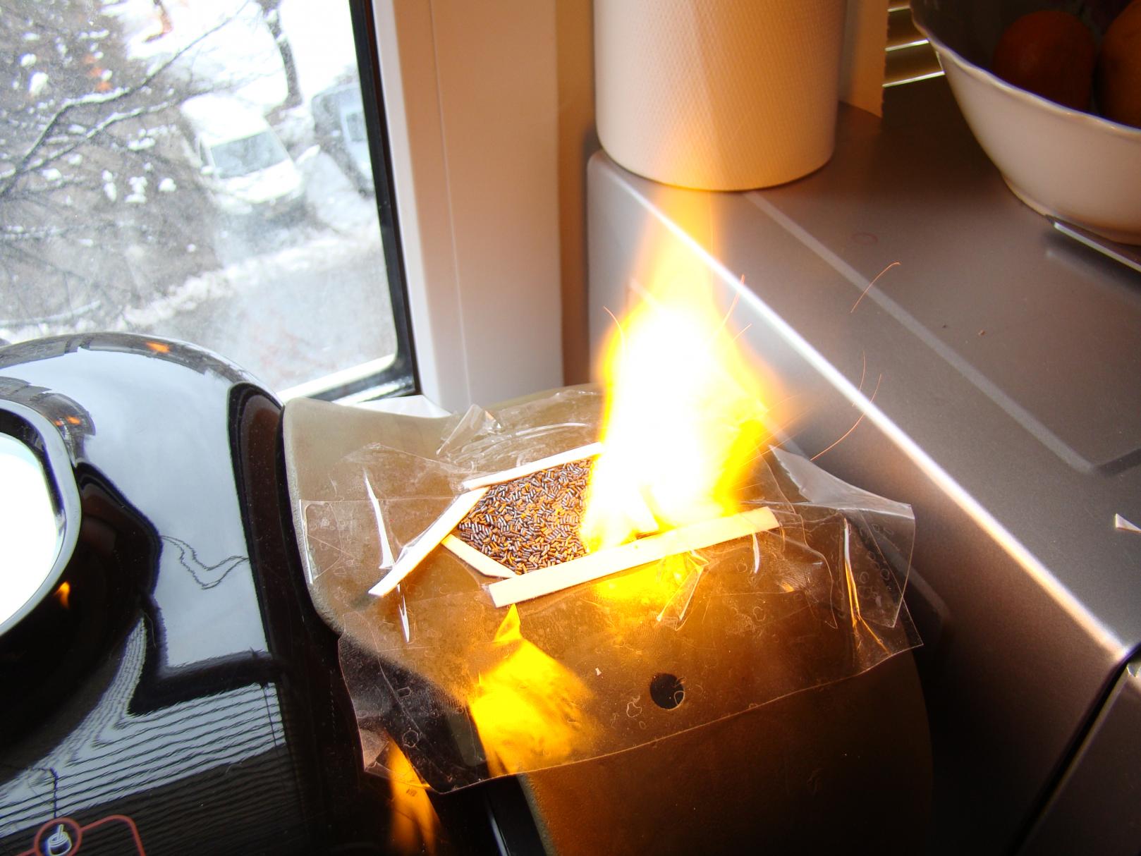

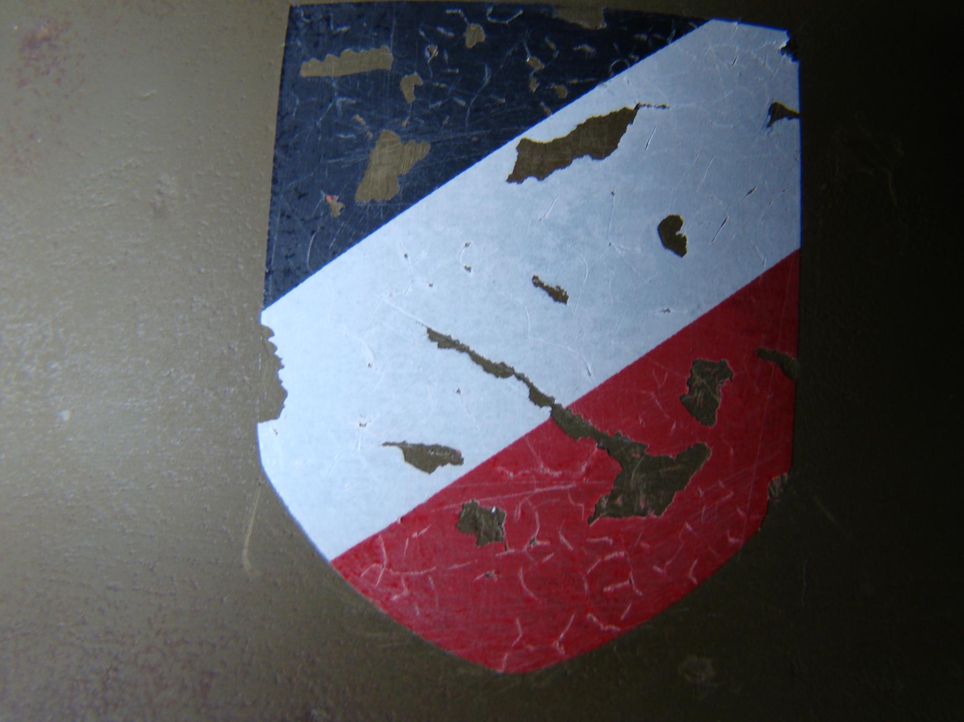

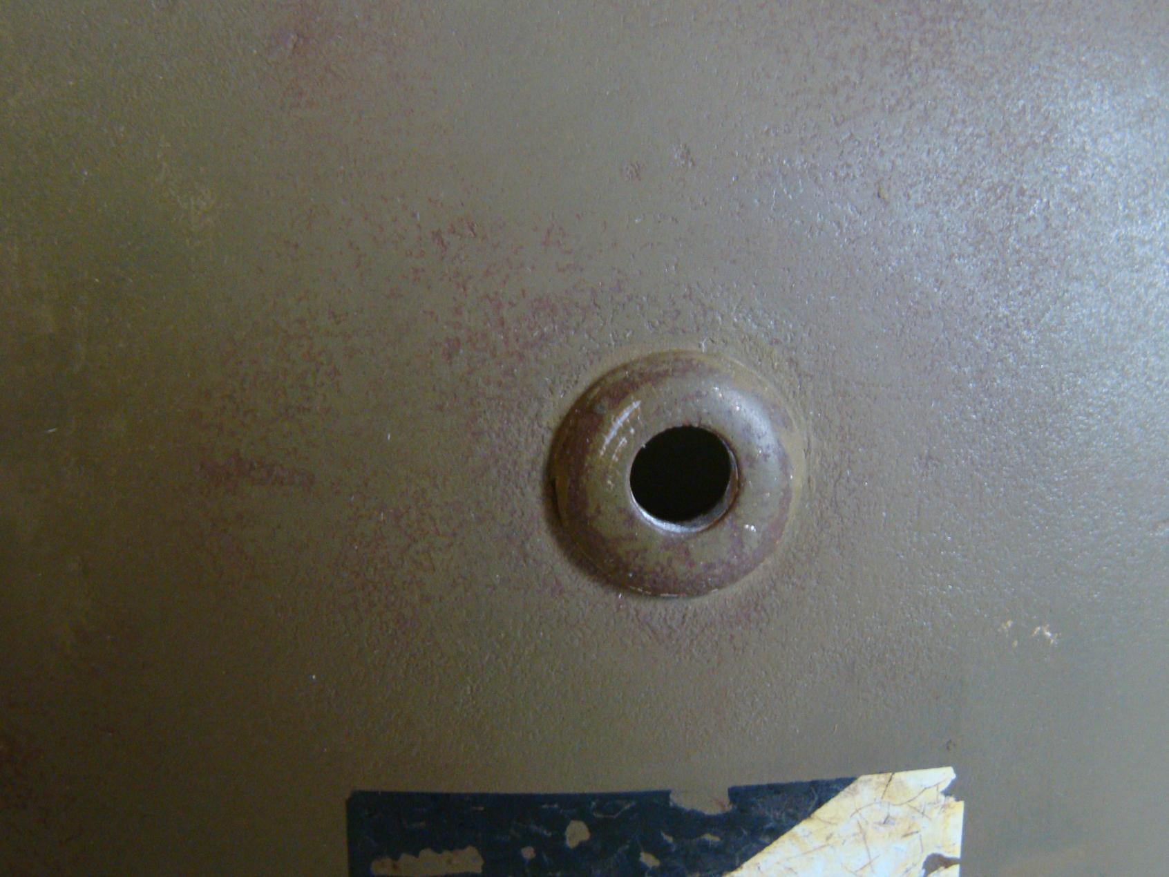

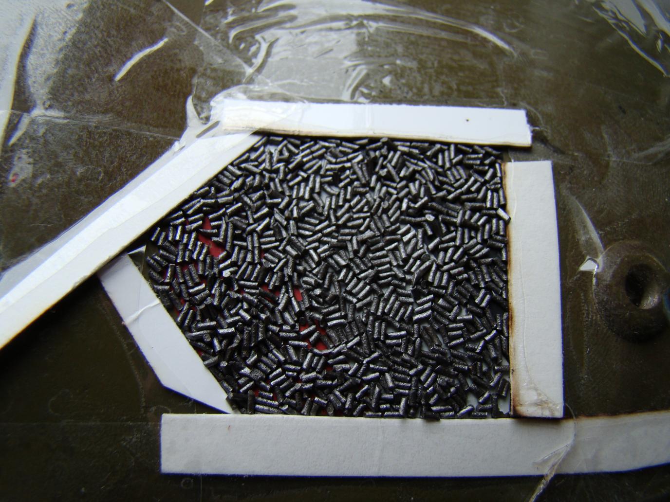

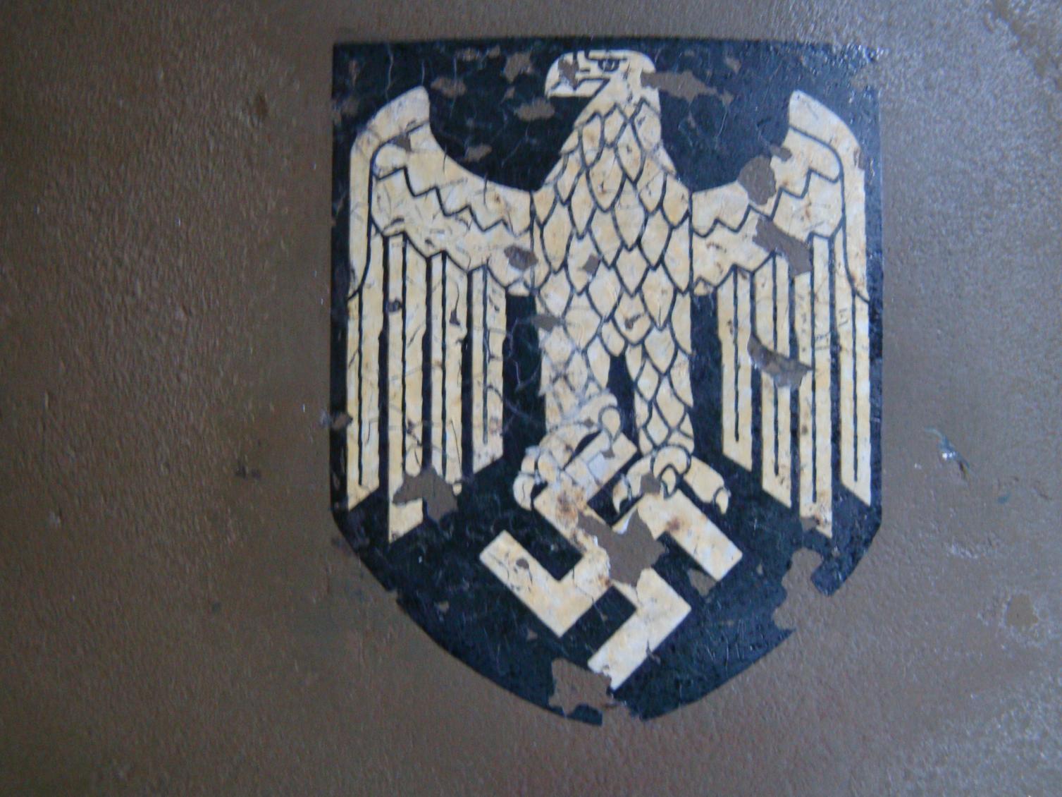

    Декали старил в первый раз. Всё по советам камрадов с форума. Сначала сбил глянец наждачкой, поцарапал лезвием, ногтями и т. д. Попытался тонкой иголкой сымитировать растрескивание, затем засыпал порохом, поджёг и смыл лишнее мокрой ушной палочкой.
    Забыл сказать за вентиляционные втулки. Друг выточил их мне на своём домашнем токарном станке из алюминия.
    Пока всё. Позже хочу установить проволоку для крепления веток (дабы утяжелить шлем, уж больно лёгкий он получился), может нанесу полевой перекрас с песком, ну и конечно подшлем установлю. Фото обязательно выставлю.
    Моби_002, Szlávik Opálenik, 663 и 13 другим нравится это.

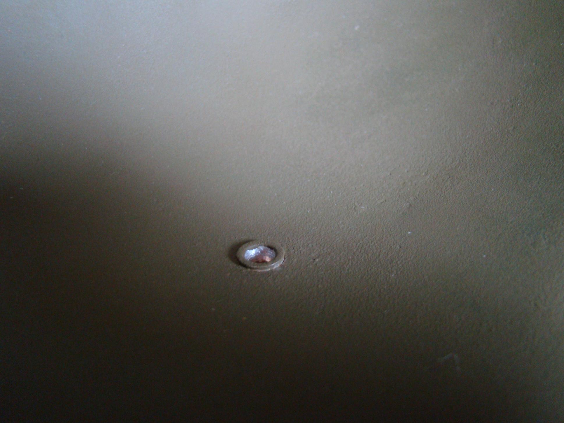

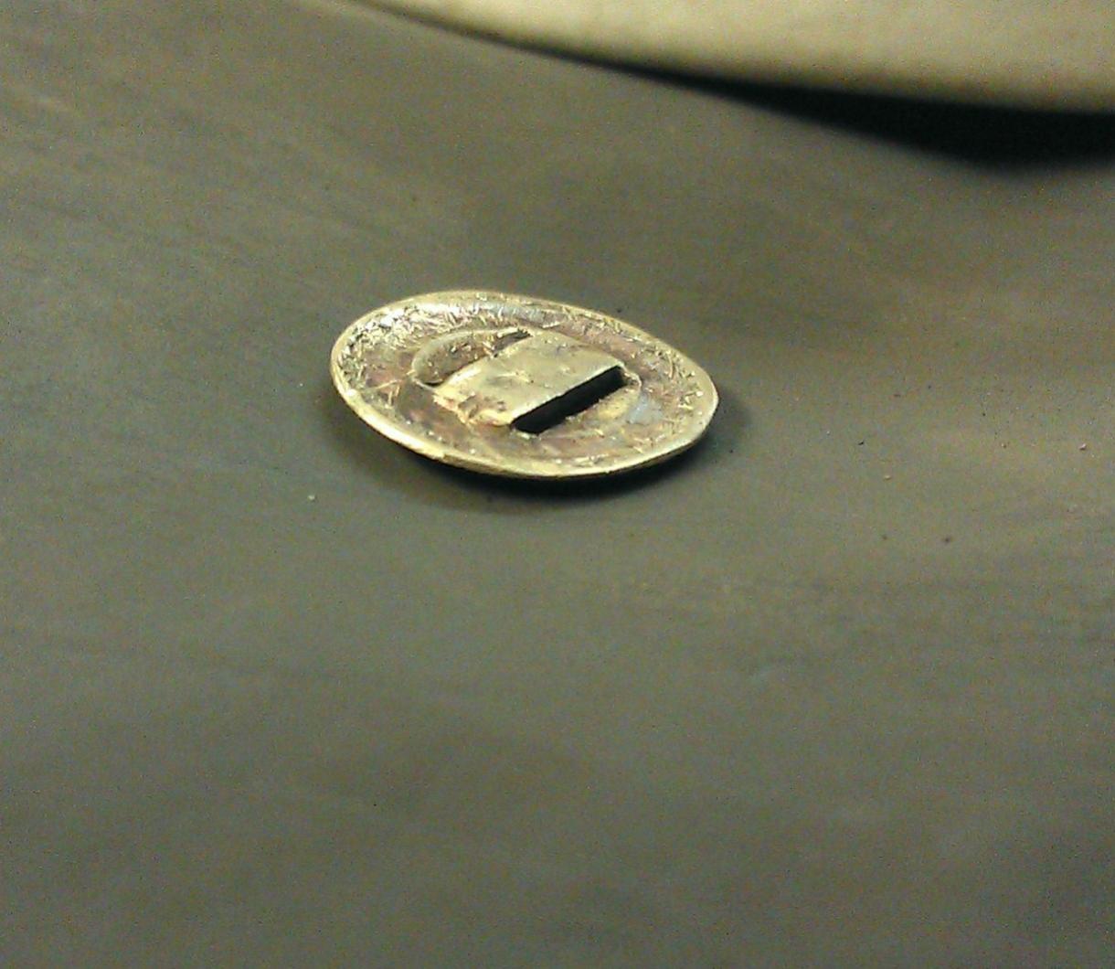

    Втулки расклёпывал изнутри наставив стальной шарик из подшипника.

    Шлем только на полку. А заварить в этом месте не получилось почему-то, металл сгорал.
    663 нравится это.
  15. Shpagin
    Shpagin Leutnant Клуб взаимопомощи
    2.724
    Крым, Украина
    Я бы тисками шарик зажал.
    Молотком там не размахнешься (при любом размере).
    Втулки из какого материала ?
    Алюминька ?
    Сверлили (следы внутри) ?
    663 и Шульберт нравится это.
  16. Frodi
    Frodi Leutnant
    629
    1.093
    1.330
    Алюминий, вошли довольно туго, по-этому получилось зафиксировать молотком. Я их не сверлил, мне их выточили.

  17. Amadeus
    Amadeus Stabsfeldwebel
    1.601
    Евразия
    Как по мне, на м35 втулки должны быть с более пологим подъемом.
  18. Frodi
    Frodi Leutnant
    629
    1.093
    1.330
    Они на самом деле не такие толстые. Фотоаппарат на съемке на близком расстоянии искажает. На фото с деками это хорошо видно, тоже как-то кругловато выглядят. Да я и не претендую на 100% сходство. Лучше новодела только оригинал. А у меня, к сожалению, оригинальных вещей почти нет. Сравнить не с чем:(
  19. Игорь1
    Игорь1 Stabsfeldwebel
    2.630
    Кременчуг.
    Работа проведена коллосальная,каска вообще получилась супер,но есть одно НО.Декали слишком уж низко стоят,положено 3 мм от вент втулок,а так супер.С ув.
    663, Dik Garper, HIVIS и 3 другим нравится это.

    Отличная работа. Что мне больше всего понравилось, так это состаривание дек. На мой взгляд очень удачно вышло.

    Да не, нормально можно молотком расклепать. Сам так же делал. Ну мальца приноровиться конечно надо...

    Работа проделана колоссальная! Вытянули предмет с того света! На счет дек согласен с Игорем!

    Насчет декалей - неплохо получилось. Особенно состаривание с помощью пороха.:smile_12:

    Отличная работа,очень понравился кропотливый подход, жаль декали достались вам без светлой подложки, краска сразу бросается в глаза в разрывах.
    За порох даже и не знал, надо будет попробовать..

    Спасибо, честно говоря не ожидал, что деки понравятся. Если появится ещё исходник, возьму ваши. С ув.
