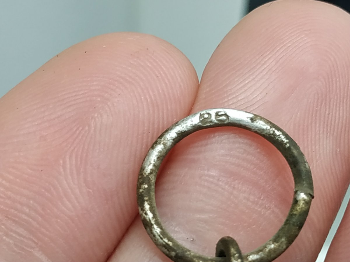

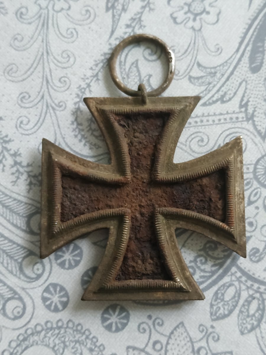

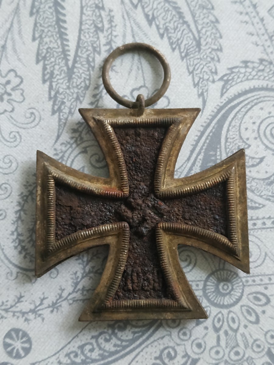

    Приветствую всех! Подскажите может есть на форуме специалисты которые могут отреставрировать награду или хотя бы помогли советом как это правильно сделать,всем ответивших заранее спасибо.

    Самый щадящий способ - закинуть на год в дистиллированную воду, раз в 2 недели менять воду, чистить зубной щеткой с мылом, не спеша ржа сойдет, сам металл не пострадает.

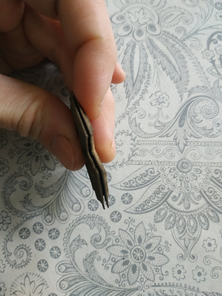

    Сам боюсь,чтобы не испортить) Проще отдать человеку с опытом в этом деле)) только пока таких не знаю.Сам от ржавчины аккуратно почистить могу а вот соеденить две половинки нет( склеивать не хочу).

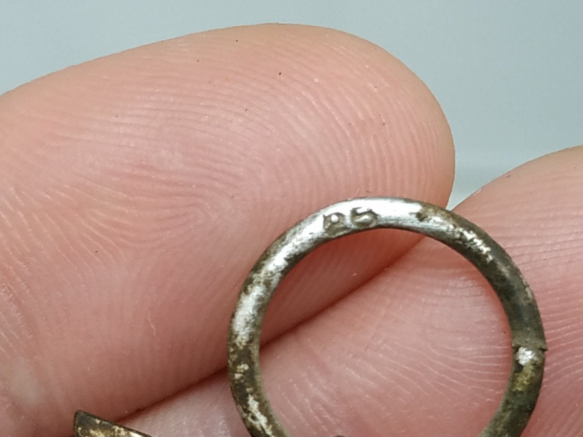

    Не могу определиться с производителем,может кто подскажет?

    Просто мне видится клеймо 26 а пишут что такой производитель жк2 не выпускал)

    На самом деле при спаивании сложностей никаких нет. Главное аккуратно рассоединить половинки рамки. Если ушко держится нормально, просто засовываете между половинками лезвие от канцелярского ножа и греете паяльником (40 Вт вполне хватит). Когда обе половинки отделятся друг от друга, разводите их как устрицу градусов на 15-20 и вынимаете сердцевину. Опорные фланцы "полурамок" зачищаете и залуживаете легкоплавким оловянным припоем. Сердцевину реставрируете (это уже другой вопрос). Спаивание производите зажимая и разогревая обе половинки рамки между собой в небольших тисочках. Главное греть равномерно и ОБЯЗАТЕЛЬНО зажимать постепенно сдавливая через деревянные прокладки. Выдавливаемый припой удаляется механически острым скальпелем.

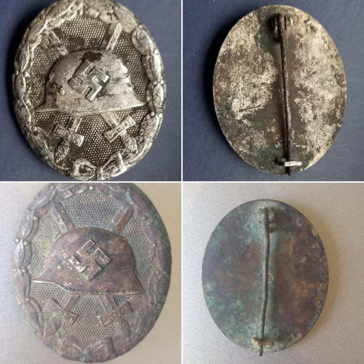

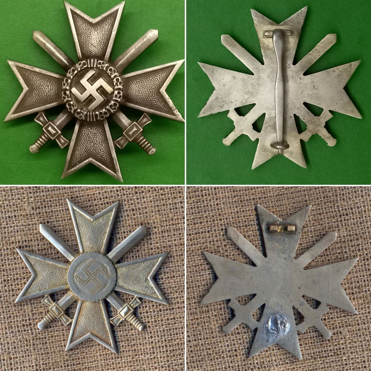

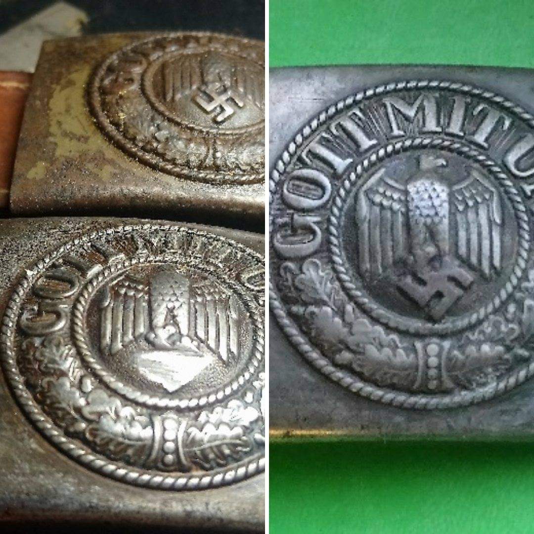

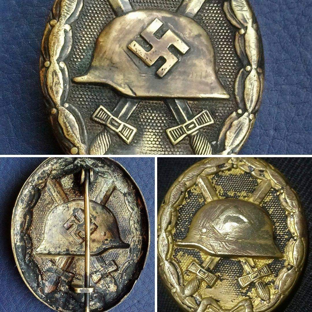

    Добрый вечер,малая часть моих работ по реставрации .
    Miklos, Kirill1036, Rudolf Ritter и 3 другим нравится это.

    Отлично получается у вас! Я тоже пока решил попробовать своими силами, результат скину позже)

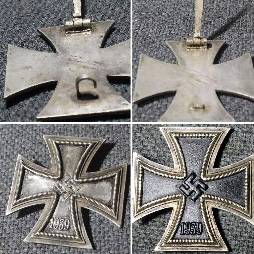

    Интересно как свастику восстанавливали.работы супер

    Вырезал в размер, потом пайка.
