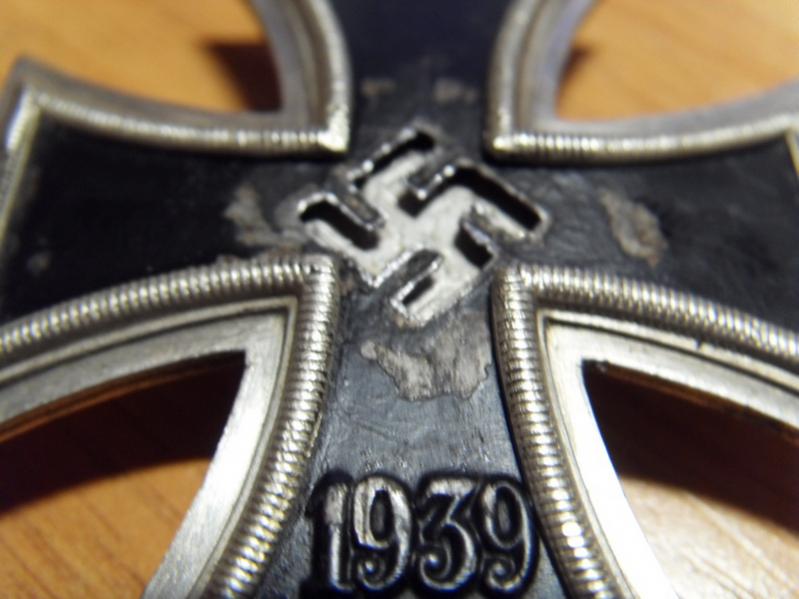

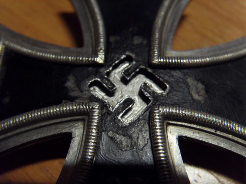

    Здравствуйте!Пожалуйста подскажите,как отделить тыльную часть от рамки,чтоб заменить сердцевину у ЖК-1?А то умельцы паука удалили.И если это можно сделать,то как сделать аккуратно?И можно ли купить сердцевину?Что посоветуете?

    Я понимаю,но если бы только сточен паук,а так вот что сделали.И есть ведь " умельцы "!!!!!Вот и хотелось бы привести в порядок.

    У меня в голове не укладывается,зачем так сделали!!!!Так испохабить.

    Уважаемые спасибо за советы!Но как,тот кто это сделал,вырезал паук не вынимая сердцевину?Да ещё так вырезать,в виде силуэта паука...

    тут все просто жк1 состоял из 2 половинок, одна основа с заколкой, другая с выпуклой рамкой, пауком и датой, если стереть дату, то так же будут ровно вырезанные дыры даты. Говорю так как видел расклеенный копаный в подобном виде

    или я вас не правильно понял, или вы заблуждаетесь: жк-1, как и жк-2 состоит из 2-х рамок и сердцевины, т.е. и там, и там из 3-х частей. на жк-1 сердцевина односторонняя и только с пауком, на жк-2 двухсторонняя: с одной стороны паук, а с другой дата - 1939.

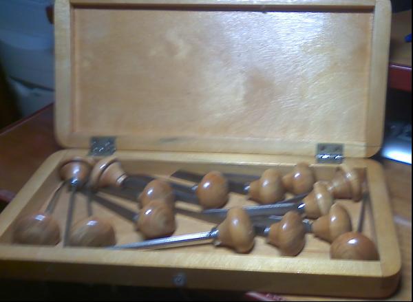

    Напаиваете «блябу». Резцами, то-биш штихелями(штихель и есть ручной резец по металлу) вырезаете квадрат, а затем и паук. Сложного ничего нет. Как сделать штихеля самому, можно найти в NETе. Немного практики, пару дырок в ладони и через месяц, при желании, будете резать. Не мастерски, конечно, но паука вырежете спокойно. Раньше я занимался гравировкой, но 19лет назад бросил(посадил зрение), и резцы в руки с тех пор не брал. Все фирменные наборы раздал, но один, самодельный всё же оставил. Может пригодится когда-нибудь.

    В Вашем варианте крест из серии пустотелых.Такие попадаются. Серединка штампованная, с обратным оттиском. По всей видимости хотели спилить паука, но из за того что он пустотелый просто отвалился.
    Разбирать не надо, просто вырезать по размерам паучка, подогнать с минимальными зазорами и приклеить на эбокситку. Лучше вырезать из стали так будет правдоподобней. Когда эбокситка высохнет лишнее убрать, места клея подкрасить а самого паука поворонить.
    Вырезать с начала квадрат по размерам паука , подогнать так чтобы четко сел на место. А затем разметить и пропилить лучи.
