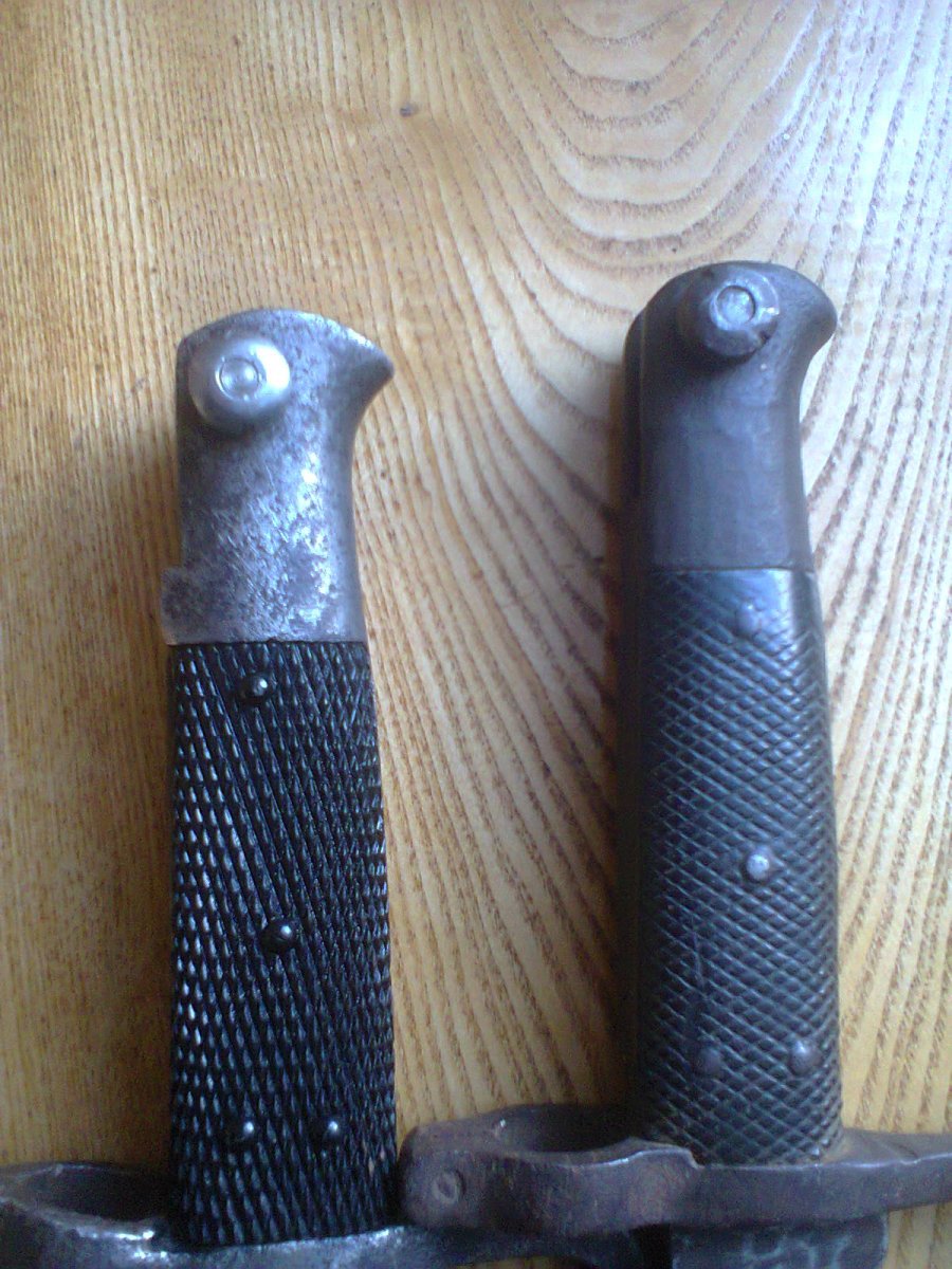

    В 1873 Верндля не могли бути накладки зі шкіри - такі були в 1867, та частково в 1870. В 1873 оригінальний матеріал - ебоніт, ремонтні могли бути з дерева. В мене ебоніт на 1870 досить непогано збереглися, але там 4 заклепки, а в 1873 - три.

    Им наверное показалось на первый взгляд что это эбонит. Я в первый раз глядя и анализируя на кожанные накладки также подумал.
    Только потом узнал что это кожа.
    A10A та ArtBorsuk подобається це.
  5. ArtBorsuk
    ArtBorsuk General-major
    6.301
    Karpatia
    Скажите, а кожа может получать прямьіе трещиньі? И без всякой обработки не портиться (вьінутая из земли) продолжительное время. Дело в том, что о коже я знал, но когда нашел штьік образца 1870 оказалось, что материал совсем не похож на кожу.
  6. Helmut Hesler
    Helmut Hesler Leutnant
    1.181
    LITHUANIA
    После горячей штамповки кожа превращается в чтото инное - кабы пластмаса.Такой вариант приходилось держать в руках. По трещинам сказать ничего немогу. Недоводилось.
    А копаная кожа ,смотря по качеству первичной обработки, иногда встречалась даже в очень хорошым сохране.
    И хотя эбонит или вулканит был изобретен в 1843 году в Америке, мало вероятно, что 27 лет спустя его уже изпользовали Европе для изготовления накладок шыков.
    Мне встречались германские штыки первой войны есче с кожанными накладками.
    Paul_Gudvin та ArtBorsuk подобається це.

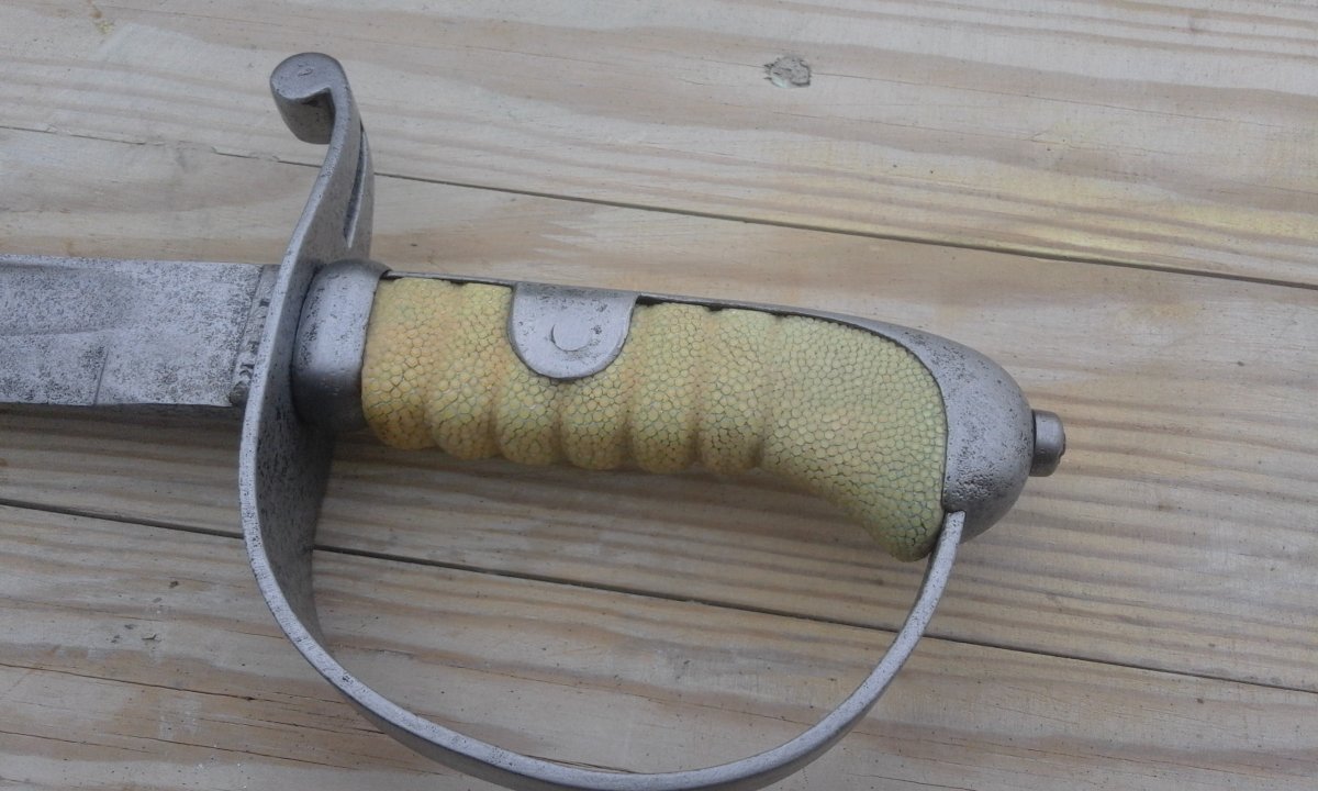

    Рукоятка для шаблі. Вирішив підлатати старе дерево та обтягти правильною шкірою.
    Рукоятка з бука тож взяв букові заготовки (з ручки лопати), підігнав по місцях та приклеїв все до купи. Після того як висохло, зрізав лишнє та чуть шліфанув все з легка.

    Вирізав підходящий шматок натуральної шкіри ската та обклеїв деревяну заготовку. Обмотав все тісно шнурком та залишив сохнути.

    Це ціла історія. Шкіра приїхала з тайланду в формі жіночого гаманця, спец заказ. Я щоб гарно зберегти, скрутив її в трубочку і стиснув гумкою як обмотують гроші. То та гумка чомусь розлізлася та стала як жувальна гумка. Чим я її тільки не чистив, розчинниками різними, щіткою дротянкою, за ледве добився того що є. Гума відчистилася але темні плями залишились. Нехай так і буде, шабля теж не нова.

    Результат приклеювання шкіри. Місцями шліфанув щоб добре сіла пластина та кільце. Просверлів отвір для фіксації.

    Кінцевик для фіксації рукоятки на шаблі був частково відсутній і фіксація була за рахунок розклепу без шайби (гайки), тож виправив цю ситуацію. Донором гайки та кінцевика послужили деталі бубна ППШ 41. Підігнав болгаркою у розміри і приварив кінцевик. (в результаті я ще місце зварки шліфанув під решту кінцевика але фото не зробив). Зробив примірку заготовок.

    Зробив фіксатор. З однієї сторони зразу росклепав а з іншої сторони зробив великий запас під росклепування. Рукоятка тримається штивно без жодних коливань.

    Усі повністю деталі зібрані. Пропитав все добре перетворювачем іржі щоб пропиталося всюди. Пройшовся щіткою металічною на болгарці очистивши всі рештки іржі. Тепер можн шліфувати де потрібно і не переживати що десь іржа залишилася.

    Зібрав до купи. На далі чуть прошліфую, змащу маслом та зберу остаточно до купи.

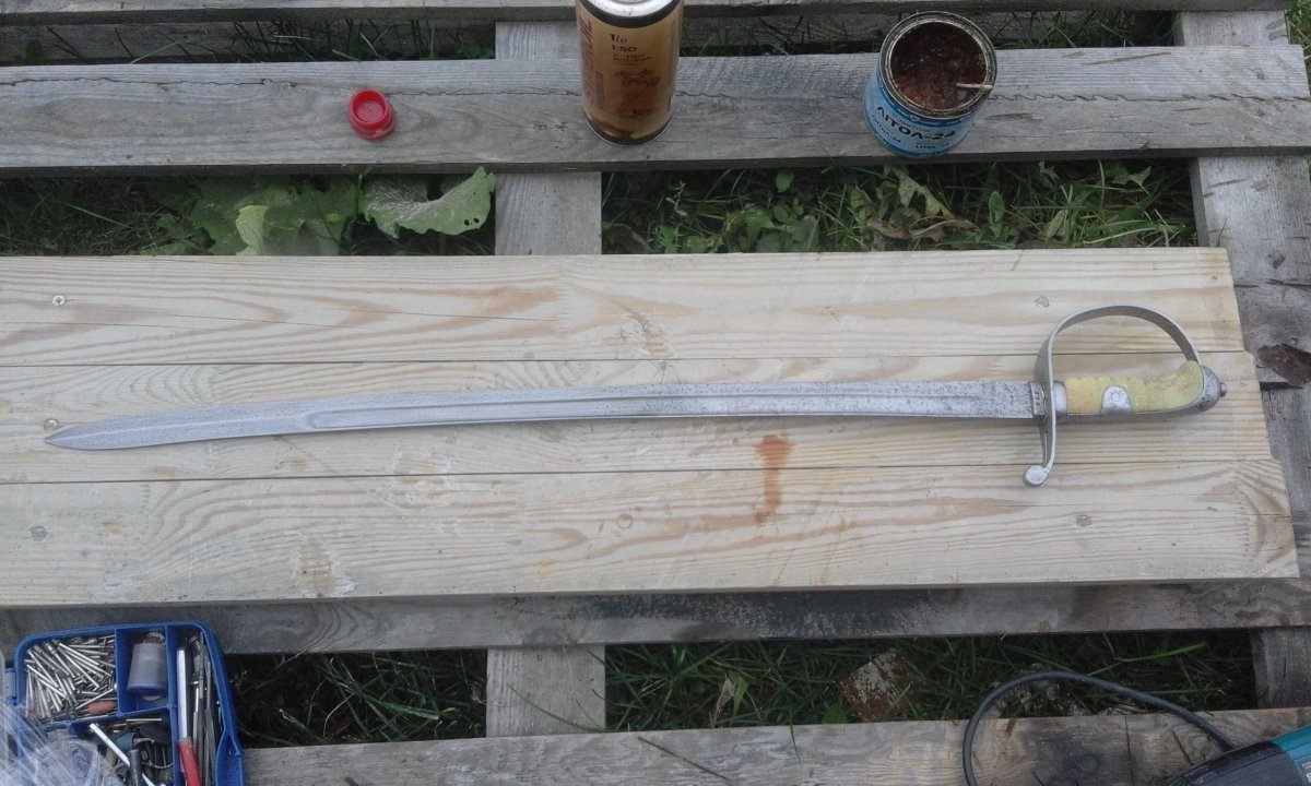

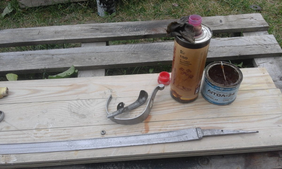

    Змастив частини які ховаються в середині літолом та чуть змастив поверхню усього металу маслом. Зібрав фінішно все до купи. Росклипав фіксатор рукоятки. Замотав шаблю у плівку та положив до решти таких же предметів. Звичного виходу на біс поки що нема, по переду буде ще робота над шаблею.

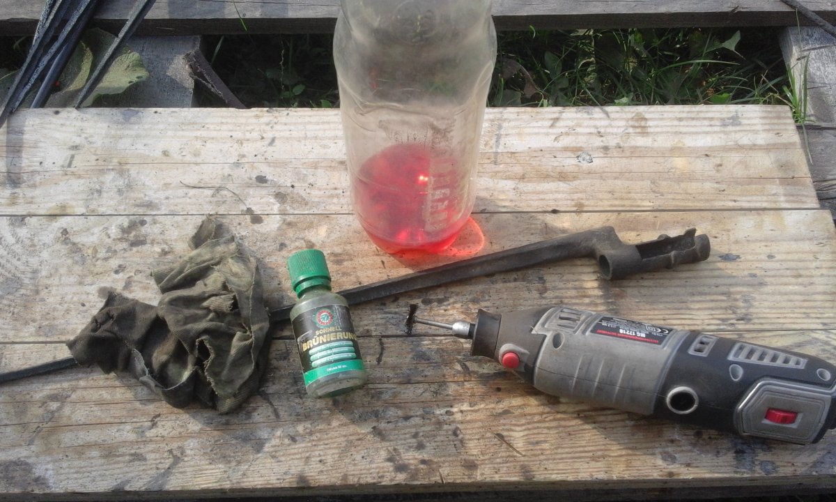

    В наявності ще трохи мосінського майже антуражу. Щоб остаточно припинити сип іржі з усіх цих девайсів вирішив все очистити до чистісінького металу.
    Для початку де які штики нагрівав та охолоджував, щоб скинути весь обвіс (хомути та все таке). Після розбирання та грубої очистки закинув все у оцет на 2 дні. Після оцету замочив у розчині води з содою харчовою та промив водою. Витер ганчіркою та просушив.
    Paul_Gudvin, Ervin41, БЛК та 4 іншим подобається це.
  25. 663
    663 ✠ Moderator
    17
    7.582
    Україна.
    Щоб роботу зробити на одному вдиху, підготував необхідні матеріали. Холодне вороніння (рештки які і так пропадали), мастило машинне, бензин з домішками масла (краще соляра але в мене її не було) та дремель з капроновою щіткою.
    ALEKS81, Ervin41, БЛК та 3 іншим подобається це.
  26. 663
    663 ✠ Moderator
    17
    7.582
    Україна.
    Проворонив штики усі по черзі і положив сохнути на годинку. Після того як штики просохли, промив їх розчином бензину з маслом.
