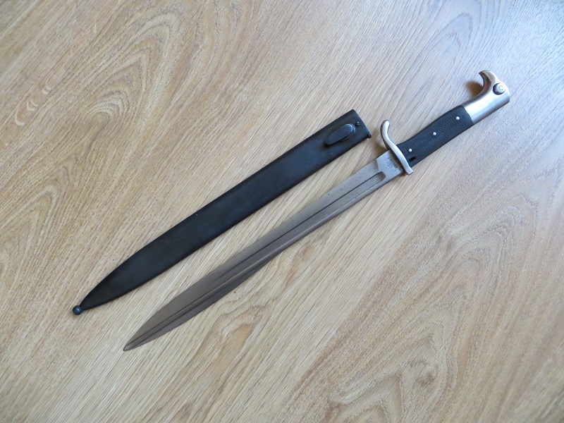

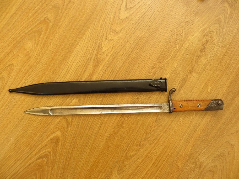

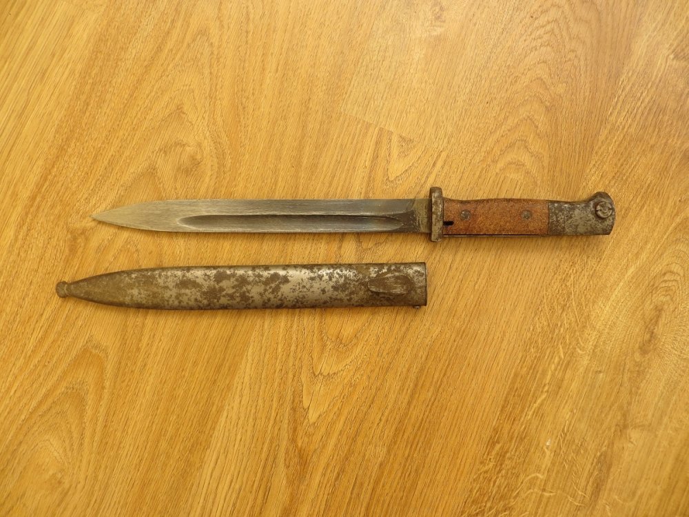

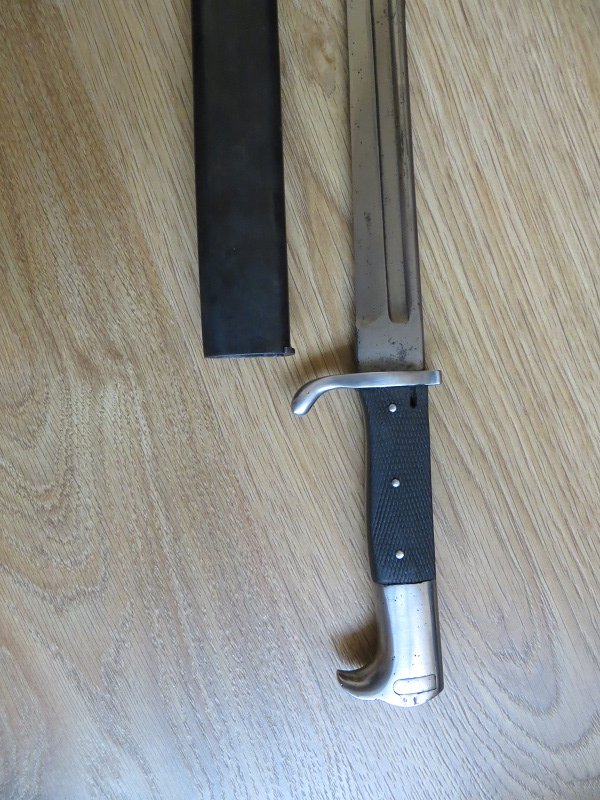

    Взялся за старое.
    Ножны переделал из швейцарца образца 1914 года.
    Накладки на KS98 - из кожы.

    Ваши работы вызывают восхищение!
    Без сомнения это талант! Талант помноженный на любовь к прекрасному!
    Невероятно просто, что можно сделать из "какалика"!
    Прошу простить за высокий слог! Но ничего другого, глядя на Ваши труды, в голову не лезет!

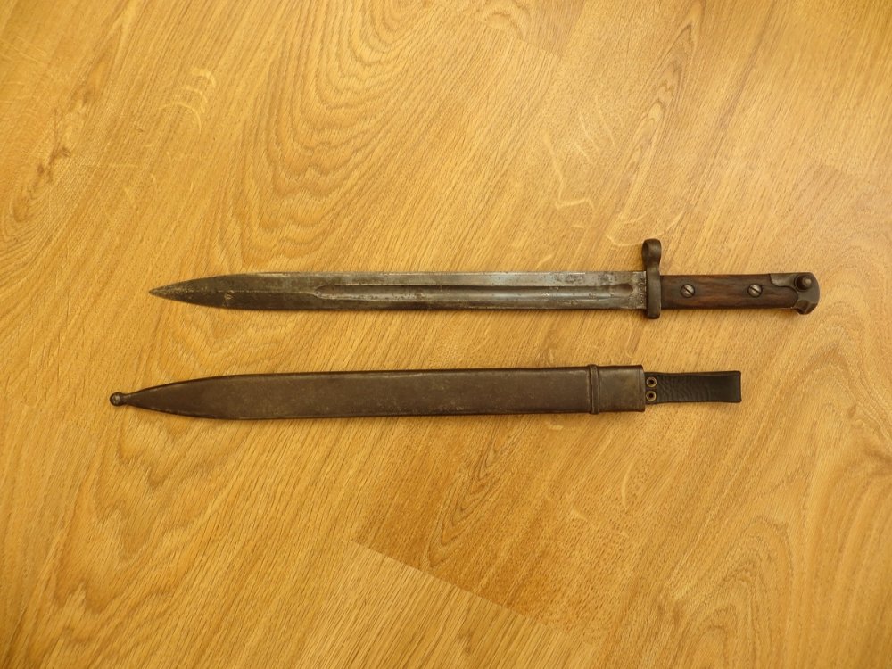

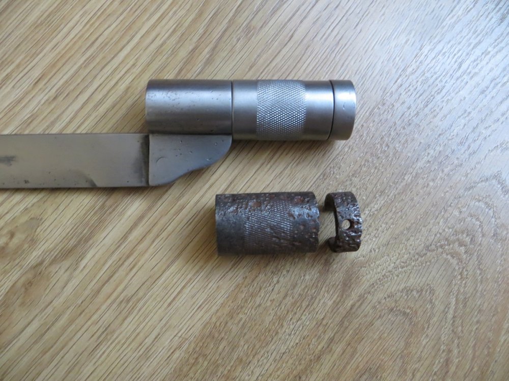

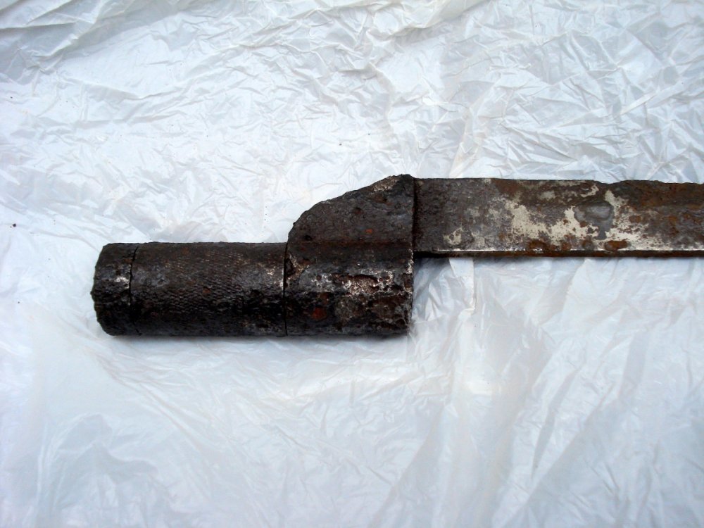

    Последний ,это немецкий эрзац на трёхлинейку ? , хочу сделать такую реплику , чертежами не поделитесь ?
  10. Helmut Hesler
    Helmut Hesler Leutnant
    1.187
    LITHUANIA
    К сожалению штыки прибыли ко мне на реставрацыю из за границы и уже с неделю как вернулись обратно.
    Спрошу хозяина может он умеет делать чертежы и согласится этим занятся.

    А в останньому постові з фото,на першому фото що за штик?

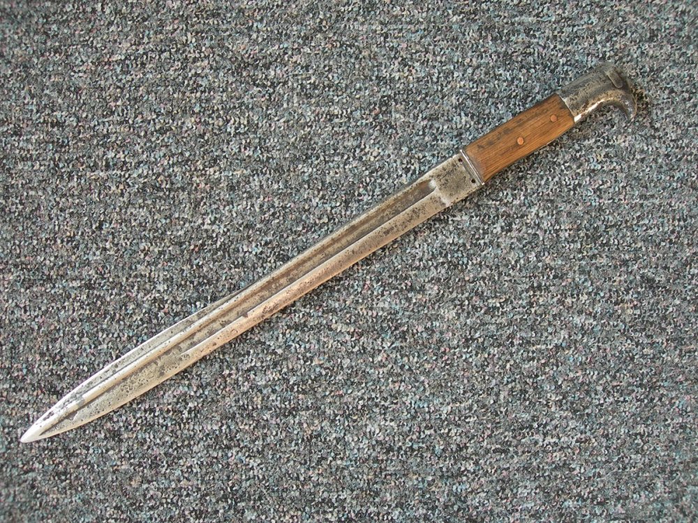

  12. Helmut Hesler
    1.187
    LITHUANIA
    Перша война.
    Длинный KS 98, довольно таки редкий немец.
    Потом немицкий эрзац на винтивку мосина, теж нечасто попадается.
    663 та Paul_Gudvin подобається це.

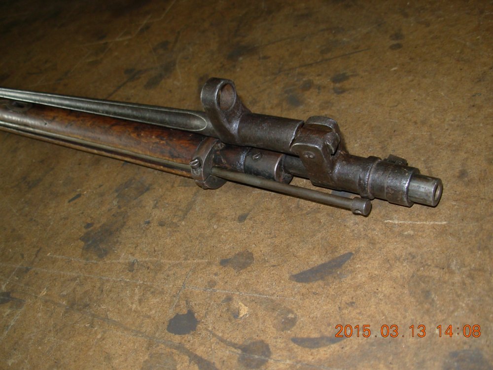

  15. svk063
    svk063 Stabsfeldwebel
    1.382
    Россия Самара

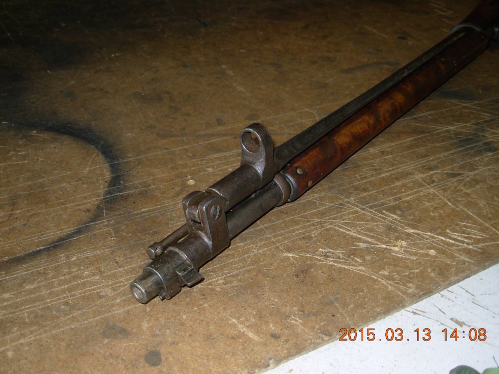

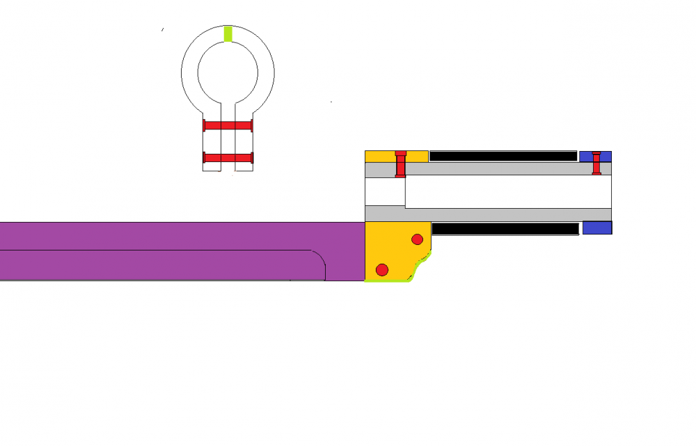

    Helmut Hesler . Возможно покажите эскизы деталей которые Вы сделали , Интересует конструкция и кинематическая схема крепления на стволе , у Кулинского только внешний вид , видимо разрезная втулка проворачивается и заходит за основание мушки , а как жёсткость осуществляется штык не качается ? И видна клёпка на хвостовике клинка , или это такая кольцевая коррозия , как крепился клинок к трубке клёпкой , пайкой , сваркой ?
    PURGEH подобається це.

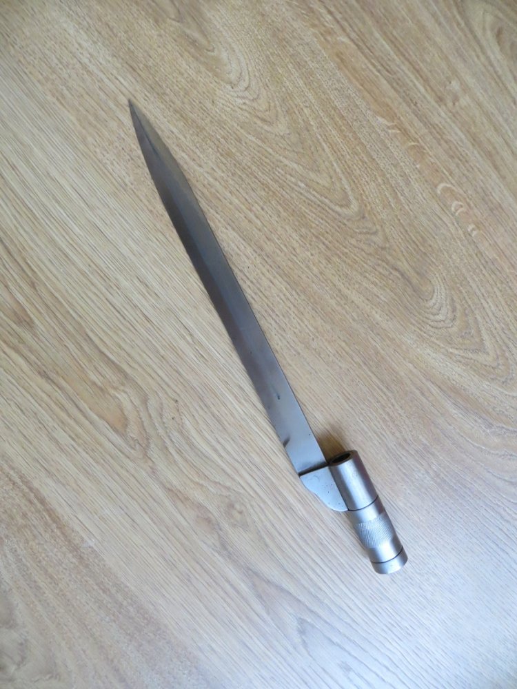

  16. Helmut Hesler
    1.187
    LITHUANIA
    Новодельные деталями есть поворотная продольноразрезная втулка с насечкой и хвостовая продольноразрезная стопорная втулка.
    Их было проще сделать новыми чем реставрировать. Хозяин согласился с таким ходом дел.
    Теперь постараюсь описать как и из каких частей делался данный штык.
    Две половинки которые соеденялись сваркой в верхней дугообразной части(сварка обозначена зеленым). В нижней части этой детали при помощи двух заклепок крепился клинок. В придачу нижние фигурные соединения по торцу тоже проваривались(сварка обозначена зеленым).
    Заклепки обозначены красным, поворотная втулка черным, хвостовая - синим, желтая - передняя деталь описанная выше к ней крепился клинок, фиолетовым - клинок.
    Штык на мосиньке сидит хорошо без всяких шатаний. Видно по причине точной подгонке внутренней - ствольной трубки(серая).
    В принцыпе идея та же что у мосинского царского штыка тока в другом исполнении.

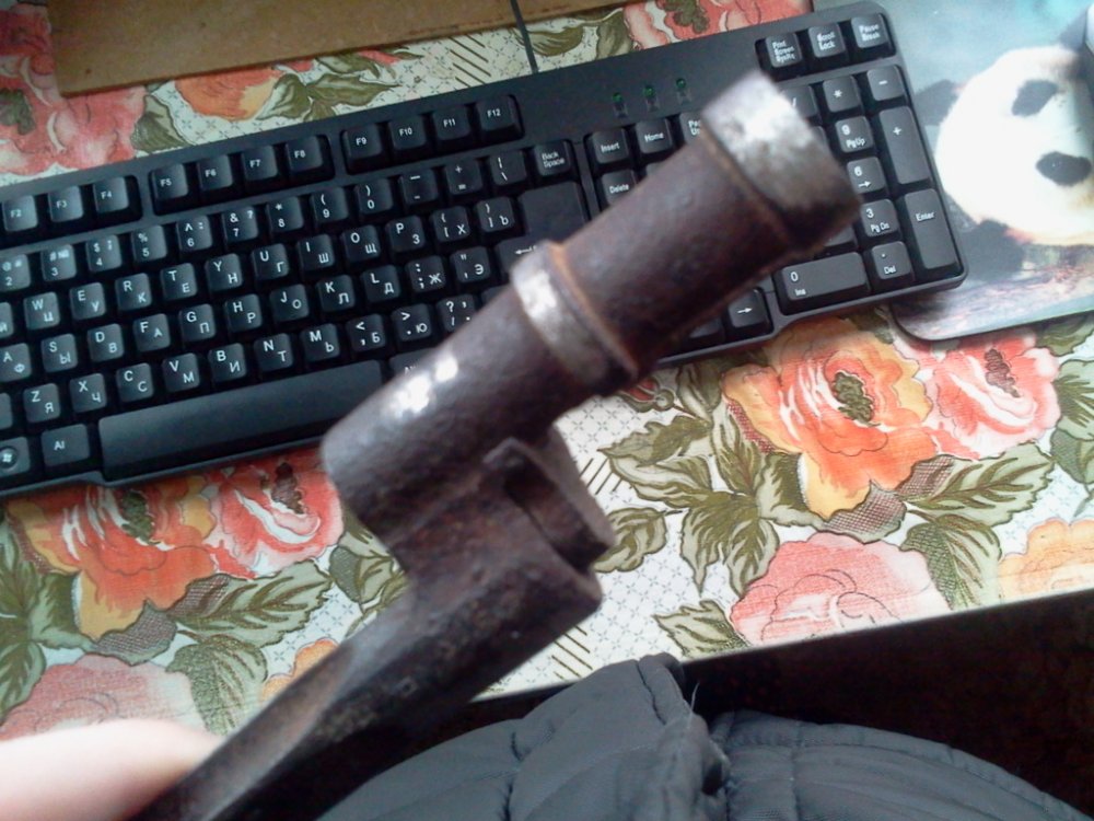

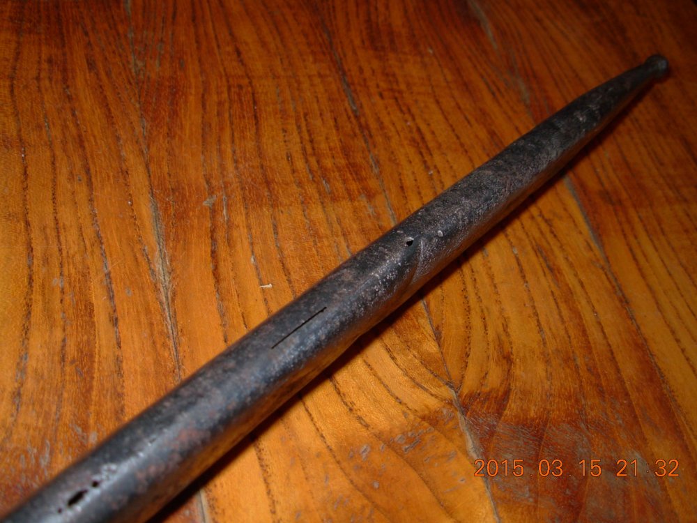

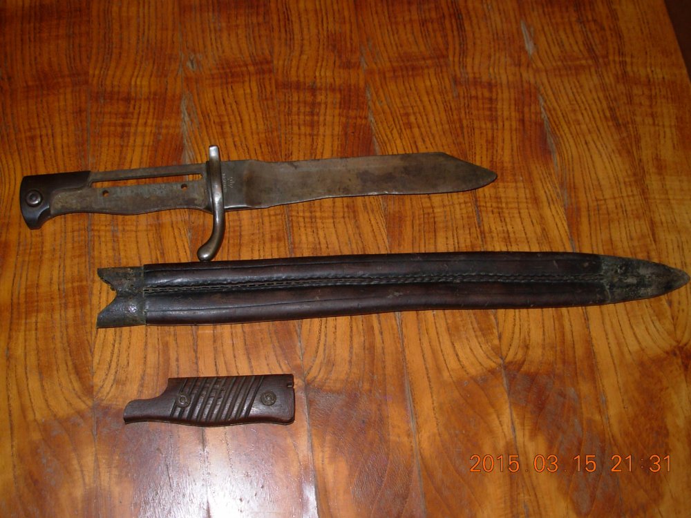

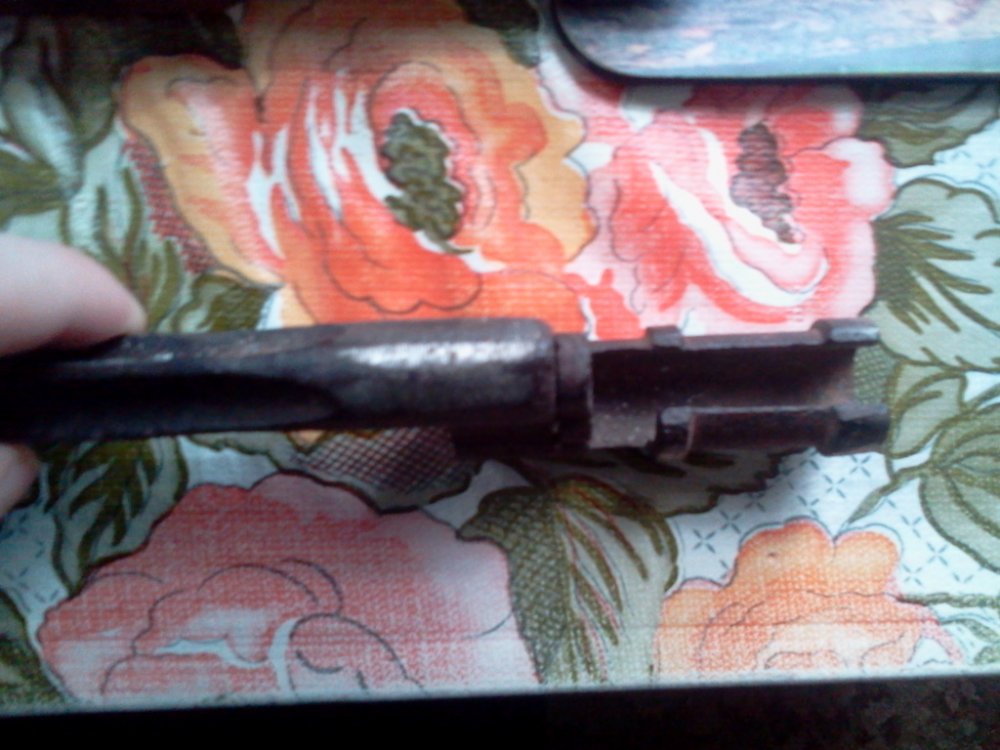

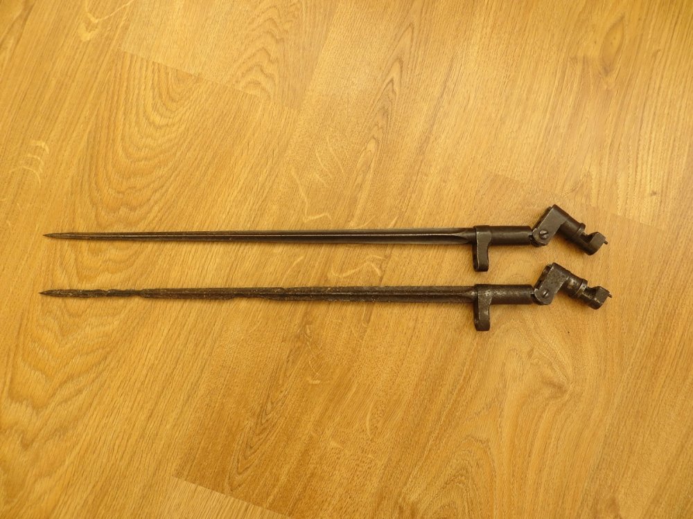

  17. PURGEH
    PURGEH Stabsgefreiter
    408

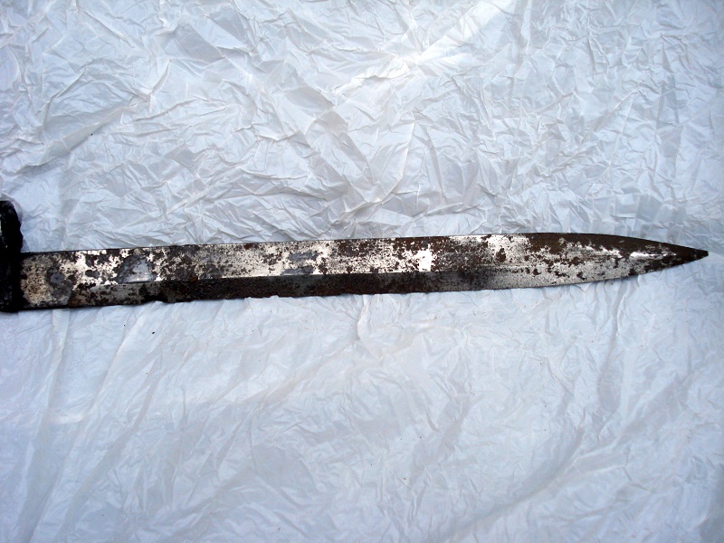

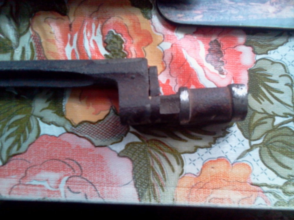

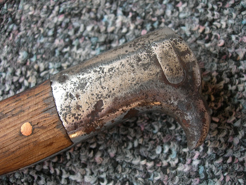

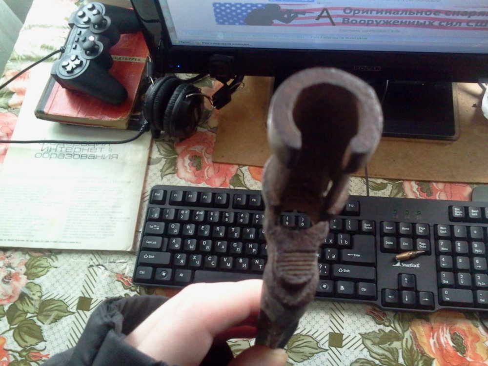

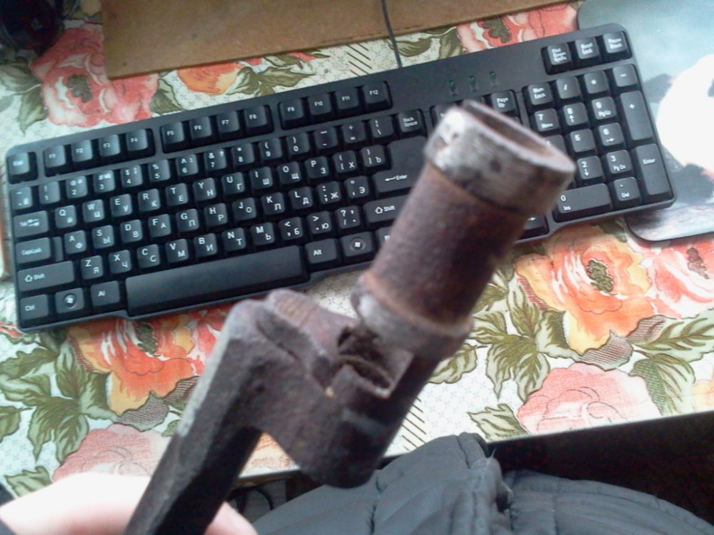

    Уважаемые Камрады как восстановить вот этот штык? Штык был найден дедушкином сарае. Фото0515.jpg Фото0514.jpg Фото0513.jpg Фото0512.jpg Фото0511.jpg Фото0510.jpg Фото0509.jpg Фото0508.jpg Фото0507.jpg Фото0506.jpg
    663 подобається це.
  18. Paul_Gudvin
    Paul_Gudvin Hauptmann
    23
    37
    2.755
    Вінниця
    Металева щітка вам в допомогу!Штик гнутий,чи здається?

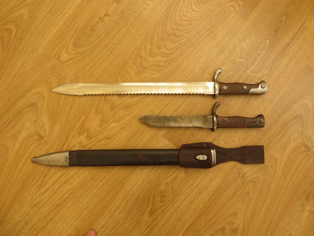

    Пришла новоя партия на ремонт.
    Некоторые штыки с дублерами чтобы луче вникнуть что к чему.

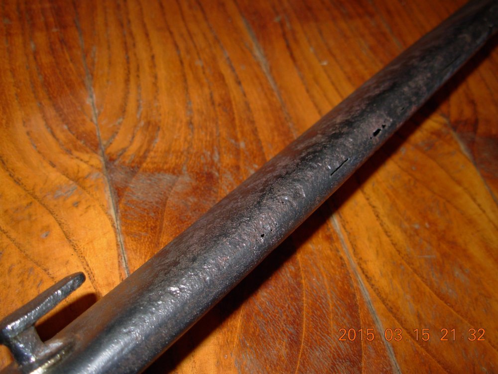

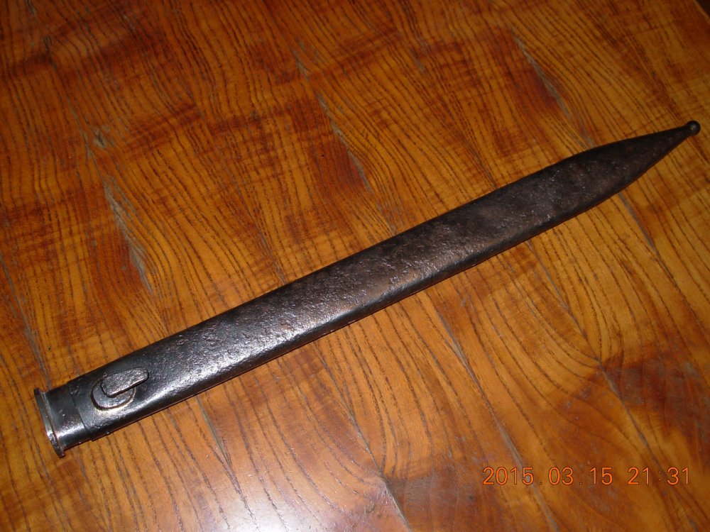

  22. Helmut Hesler
    1.187
    LITHUANIA

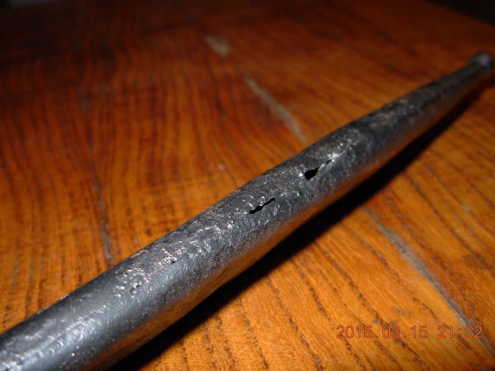

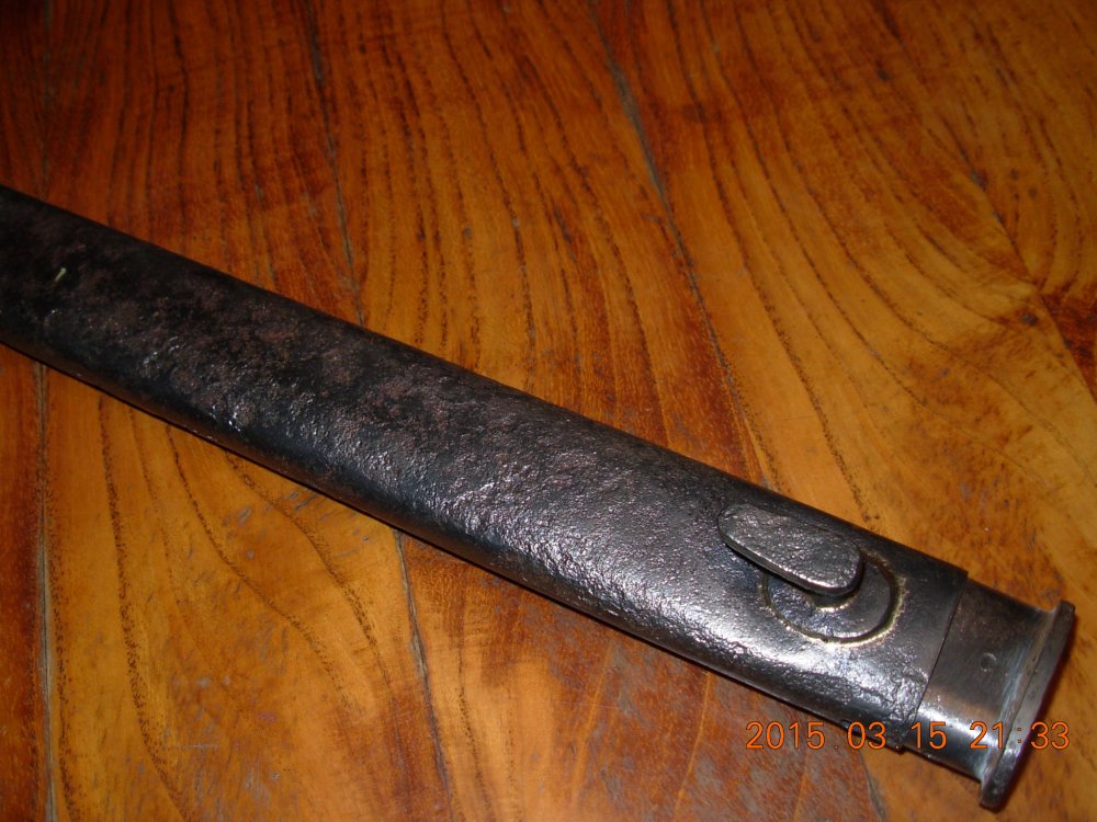

    Почистил ножны Gottscho од всякой дряни.
    Ничего хорошего.
    S.O.G., Кіла2013, tankis та ще 1-му подобається це.
  23. svk063
    1.382
    Россия Самара
    Такие свищи как на этом Gottscho я завариваю углекислотным полуавтоматом , предварительно плотно засыпав во внутрь раскрошенную обмазку от сварочных электродов ( что бы меньше наплывов было внутри ) , не помешает перед сваркой наложить вместо латок стальную проволоку и проволокой к ножнам примотать , наружные наплывы не страшны , они без труда стачиваются .
  24. Helmut Hesler
    1.187
    LITHUANIA
    Проблема в том что когдато жесть была только 0,8 мм а теперь........ ?
    Сгорит все к черту!
    663 подобається це.
  25. svk063
    1.382
    Россия Самара
    Возможно стенки утоньшились , но самый тонкий металл у краёв свища , потом при сварке образуется валик , и к нему уже хорошо приваривается , латка часть тепла забирает , использовать сварочную проволоку 0,6 мм , у меня сейчас в работе ножны как решето , нормально получается за три раза .
