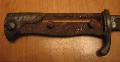

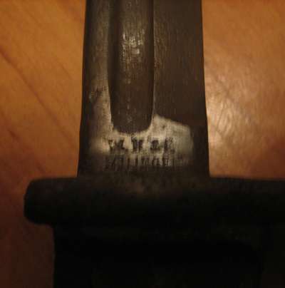

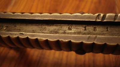

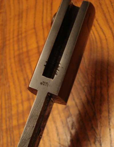

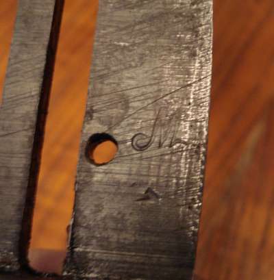

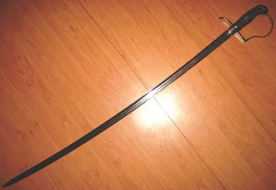

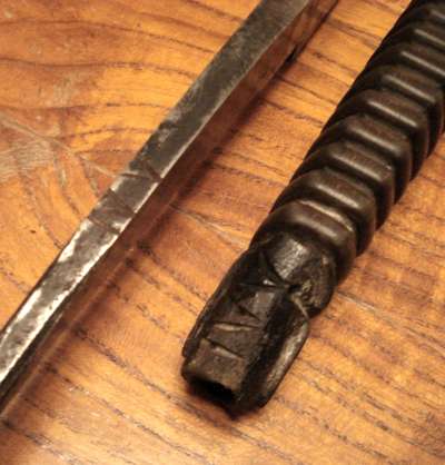

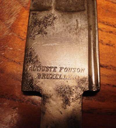

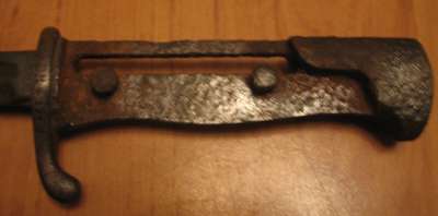

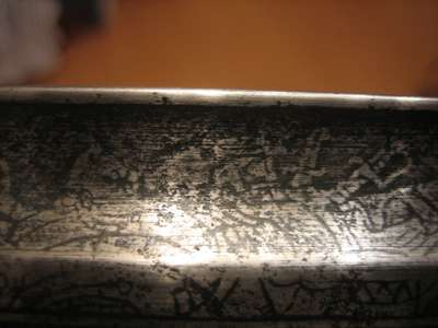

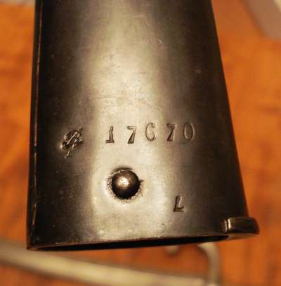

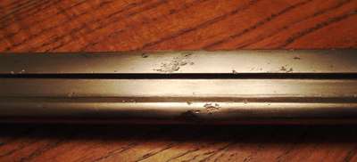

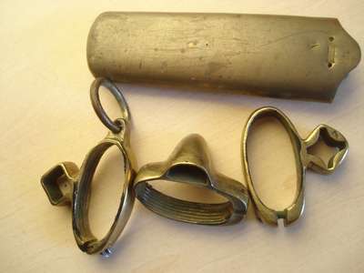

    На всеобщее обозрение и обсуждение народу представляется.

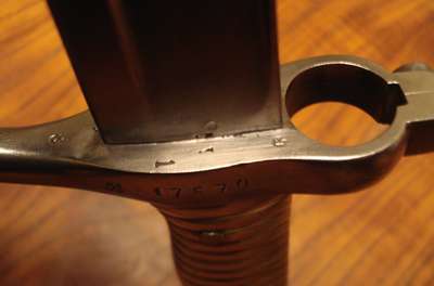

    :до реставрацыи:
    Валерий Ч, S.O.G., Стрипа та 3 іншим подобається це.

  3. Helmut Hesler
    Helmut Hesler Leutnant
    1.187
    LITHUANIA

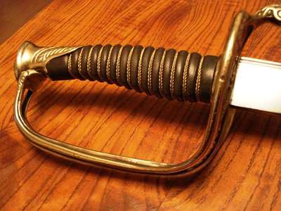

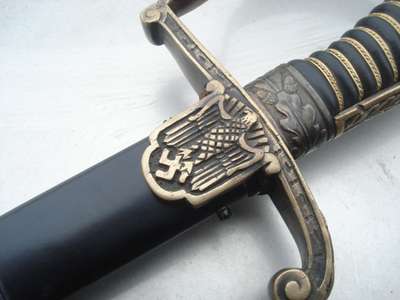

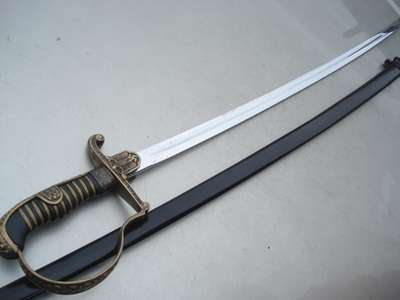

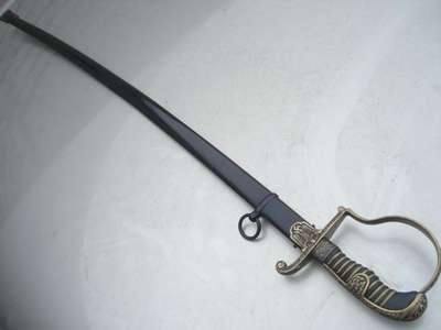

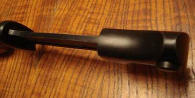

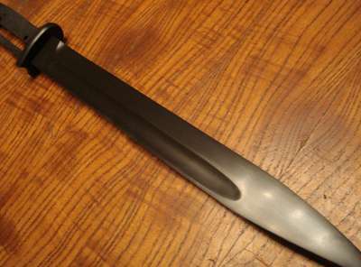

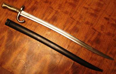

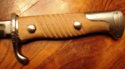

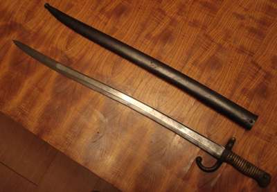

    :после реставрацыи:
    S.O.G., лиса, Deons та 9 іншим подобається це.

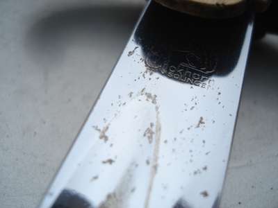

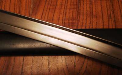

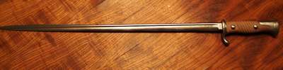

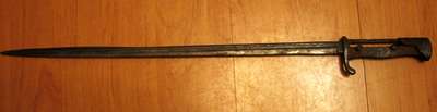

    Еще

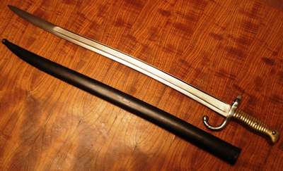

    До и после
    Валерий Ч, S.O.G., лиса та 7 іншим подобається це.

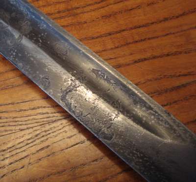

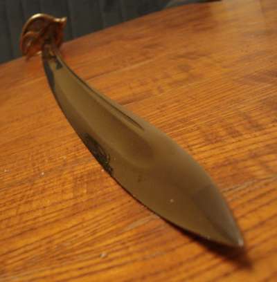

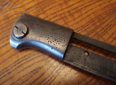

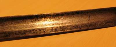

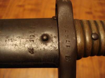

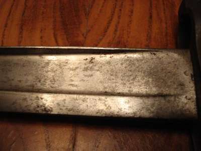

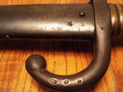

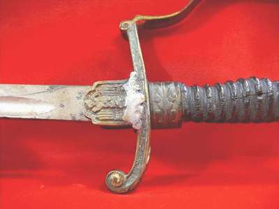

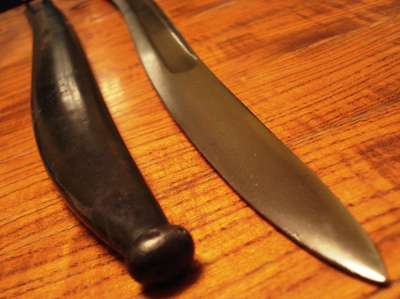

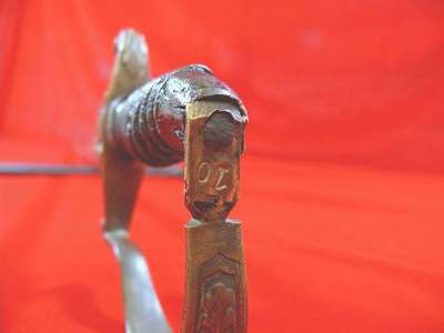

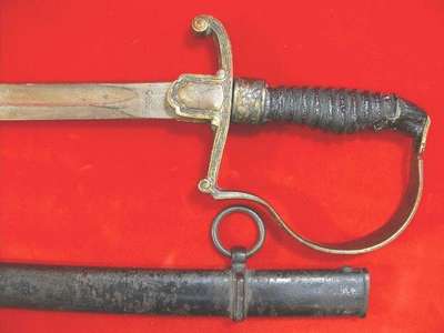

    Был таким
    Кіла2013 та ArtBorsuk подобається це.
  7. Helmut Hesler
    1.187
    LITHUANIA

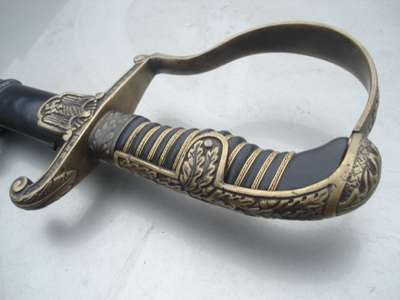

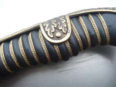

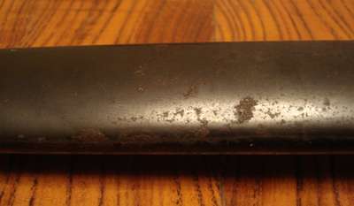

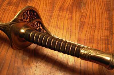

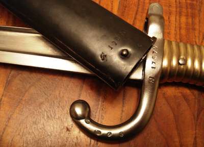

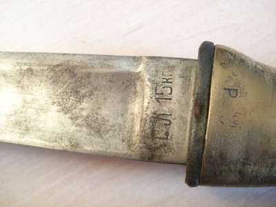

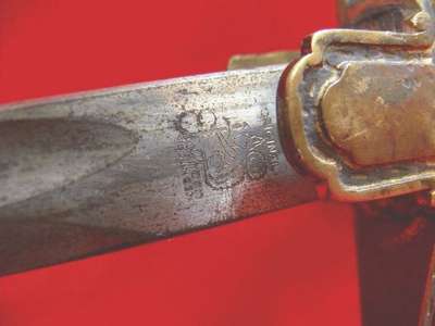

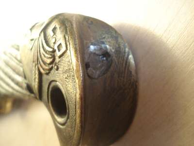

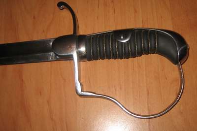

    Сделали таким.
    Пояснение - орел был отломлен и припаян, пятна на одрестaврировнным лезвии маслянные.
    Валерий Ч, S.O.G., Тихай та 4 іншим подобається це.

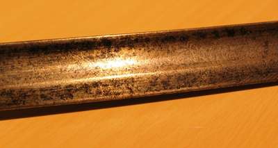

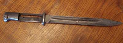

    Пополняю тему <до и после>
    S.O.G., Кіла2013 та ArtBorsuk подобається це.

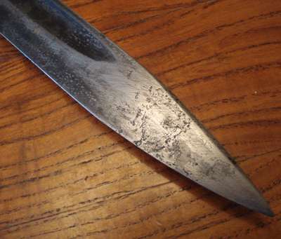

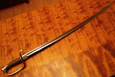

    Уже инной
    Reinhard T.E. Heydrich, Валерий Ч, S.O.G. та 8 іншим подобається це.
  10. StrelokPS
    StrelokPS Oberleutnant Клуб взаимопомощи
    18
    57
    3.955

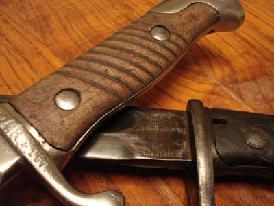

    Супер. Опишите технологию, каким образом восстанавливали поверхность?
    svk063 подобається це.
  11. фандик
    фандик Oberleutnant
    2.581
    Изумительно . Хотелось бы по подробней процесс восстановления.
    svk063 та clava подобається це.
  12. Amadeus
    Amadeus Stabsfeldwebel
    1.592
    Евразия

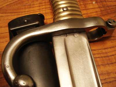

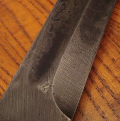

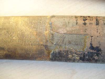

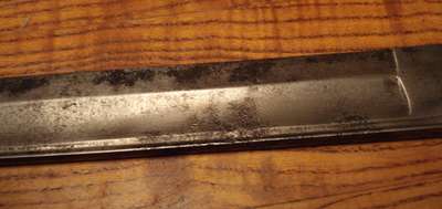

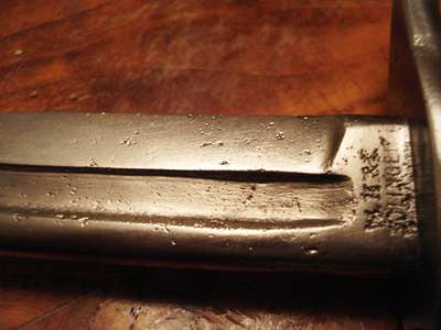

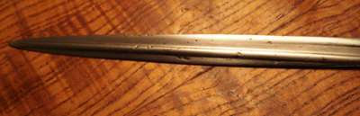

    А что здесь собственно непонятного? Очистка до голого металла, заварка всех раковин и стачивание капель напильниками, шлифовка наждачкой, выведение плоскостей. В итоге получается отлично. Единственный минус - уменьшается толщина на 0,5-1 мм. Если я в чем-то ошибаюсь, то пусть меня топикстартер поправит. Хотелось бы также услышать мнение сторонников реставрации методом механической чистки насчет вышеприведенной реставрации.
    Стрипа та фандик подобається це.
  13. PURGEH
    PURGEH Stabsgefreiter
    408
    Amadeus, у тебя золотые руки:cool::smile_12:, классно восстановил клинки как будто они только что со склада

    Amadeus прав - реставрация методом механической чистки.

    Извините , а сварку какую используете ?

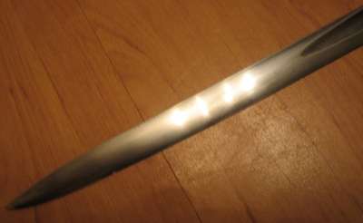

  18. Rudolf Ritter
    Rudolf Ritter Stabsfeldwebel
    847
    Донецк
    Что здесь скажешь? Работа выполнена мастерски! Лично я снимаю шляпу!
    У меня три вопроса:

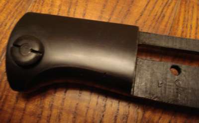

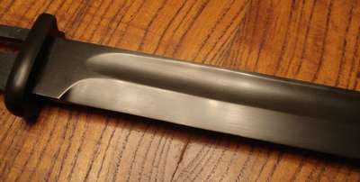

    1. Каким способом выполнено чернение штык-ножа?
    2. Чем паяли орла (шва не видно)?

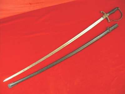

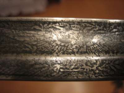

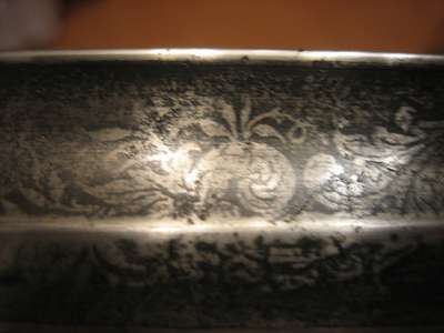

    3. Клин этой же сабли просто полирован, или в процессе реставрации было восстановлено никелевое покрытие?
    С Уважением!
  19. Helmut Hesler
    1.187
    LITHUANIA

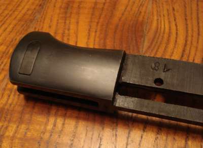

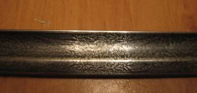

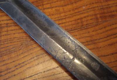

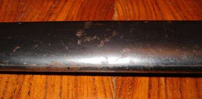

    Оксидирование в расплаве натриевой селитры и едкого каустика. http://forum.guns.ru/forummessage/24/707827.html
    Орел приварен - припаен латуньевым припоем с помощю газовой гарелки - автогена. Потом работа штихелем и прчим ювелирным инструментом.
    Было восстановлено никелевое покрытие клинка.
    Tamerlan25, Боб67, ss78 та 2 іншим подобається це.
  20. Helmut Hesler
    1.187
    LITHUANIA

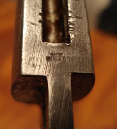

    Раковины заваривал полуавтоматом.
    aleks 88 подобається це.
  21. Helmut Hesler

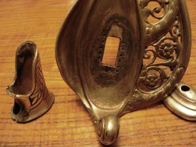

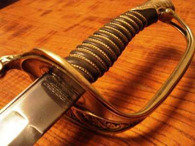

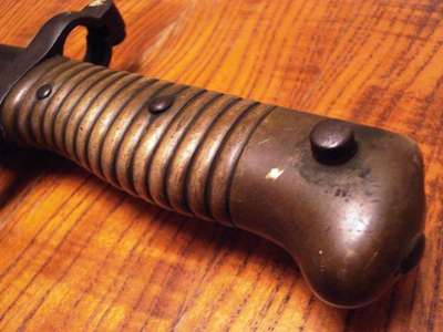

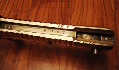

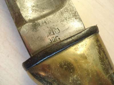

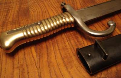

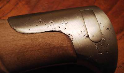

    На ряду с прусской парадной саблей (ей тоже придет черед на эту страницу), это одна из первых моих попыток в этой сфере. Накладки потом состарил и сфоткал рядом с штыком S98/05 для сравнения. Накладки у бучера - оригинал.
    Останнє редагування: 8 тра 2014
    Artyr та ArtBorsuk подобається це.
  22. Helmut Hesler
    1.187
    LITHUANIA
    S.O.G., Meuller, Кіла2013 та 2 іншим подобається це.

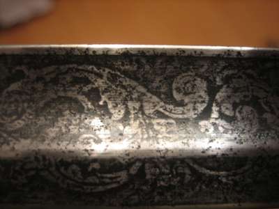

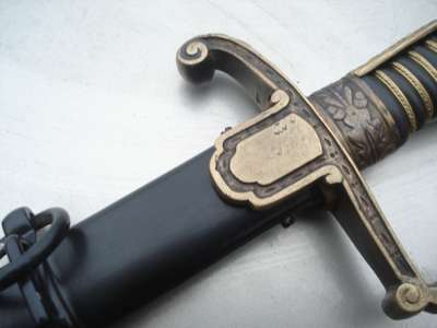

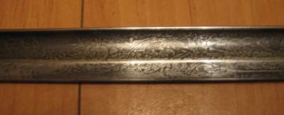

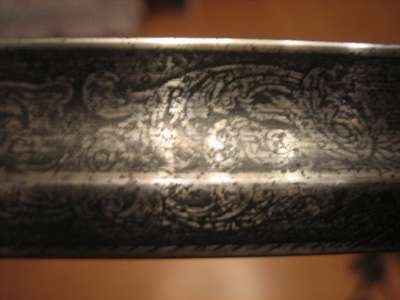

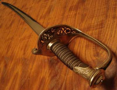

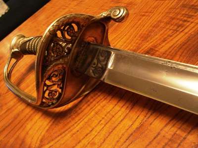

    Пруский парадник. Главная задача (просба владельца) сделать чтобы были видны гравюры на клинке. Еще надо было с нуля делать ручку и както решыть задчу с ножевидно испоганеным кончиком.
    До реставрацыи выгледел так.
    S.O.G. та ArtBorsuk подобається це.
  24. Helmut Hesler
    1.187
    LITHUANIA
    После интервенцыи
    Milovanovav та S.O.G. подобається це.
  25. Helmut Hesler
    1.187
    LITHUANIA
    S.O.G., Стрипа, Кіла2013 та ще 1-му подобається це.

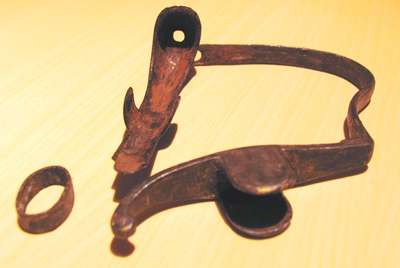

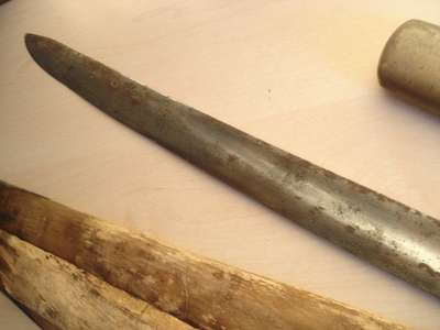

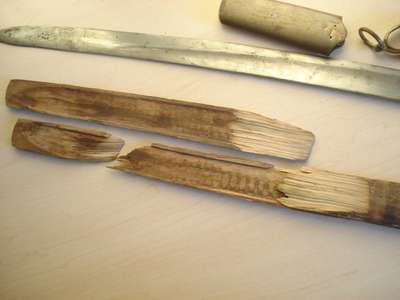

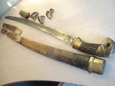

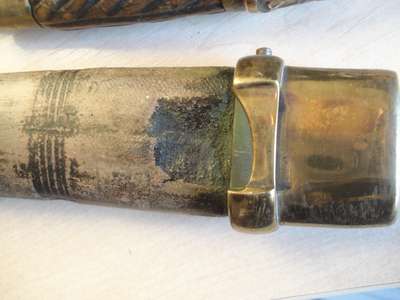

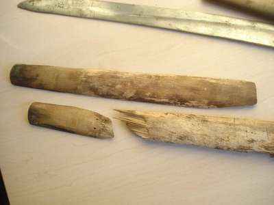

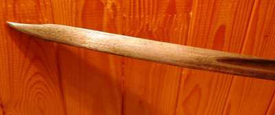

    Вот такую шашку когдато принесли на ретаврацыю.
    На ножнах хорошо видны остатки шпахля лняной ткани.
    Все где только возможно пропитанно паса гоя и лакм.
    Дерево рукоятки треснувшая по всей длине.
    Ну знчит так - сперва осмотр и чистка.
    Потом ножны. Клинок и все остальное второстепенно.
    Piasterol, Kurt Winterkorn, Валерий Ч та 3 іншим подобається це.
