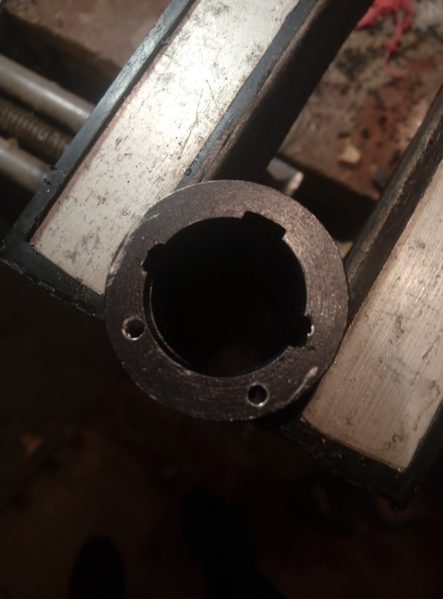

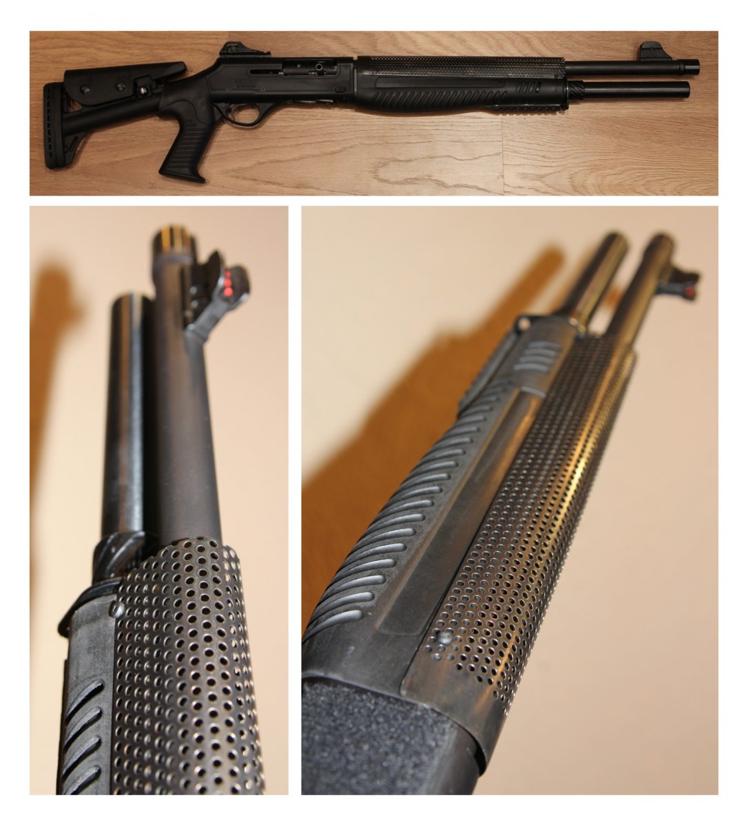

    С начала было так (фотка не моя):
    [​IMG][​IMG]
    Потом так:
    [​IMG][​IMG]
    Теперь вот так:
    [​IMG][​IMG]
    И ещё.
    Просверлил акуратненькое отверстие в задней стенке ствольной коробки, что позволяет теперь почистить ствол "естественным" путём (то есть со стороны казны), ну или на конец заглянуть в канал ствола без его отделения от коробки.
    [​IMG][​IMG]
    [​IMG][​IMG]
    На работу винтовки отверстие абсолютно не влияет. В него можно поставить заглушку, хотя оно полностью перекрывается ложейкой. Как то так.
    kripers338, Valentin Parfenuk, Умка та 6 іншим подобається це.

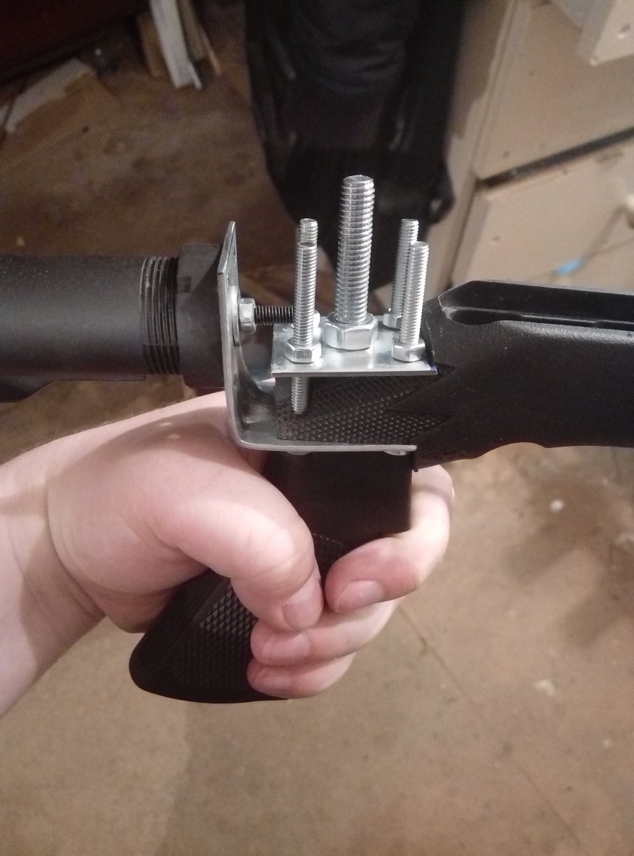

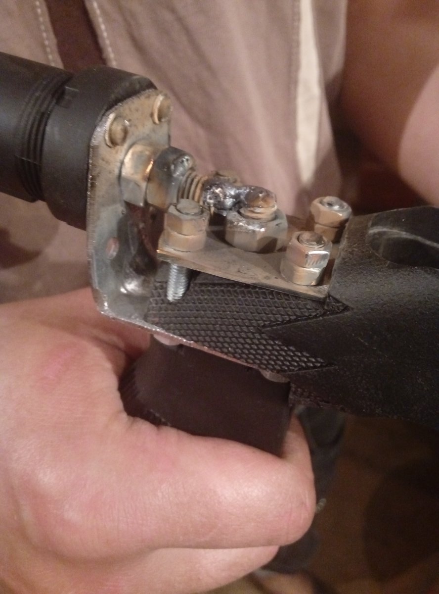

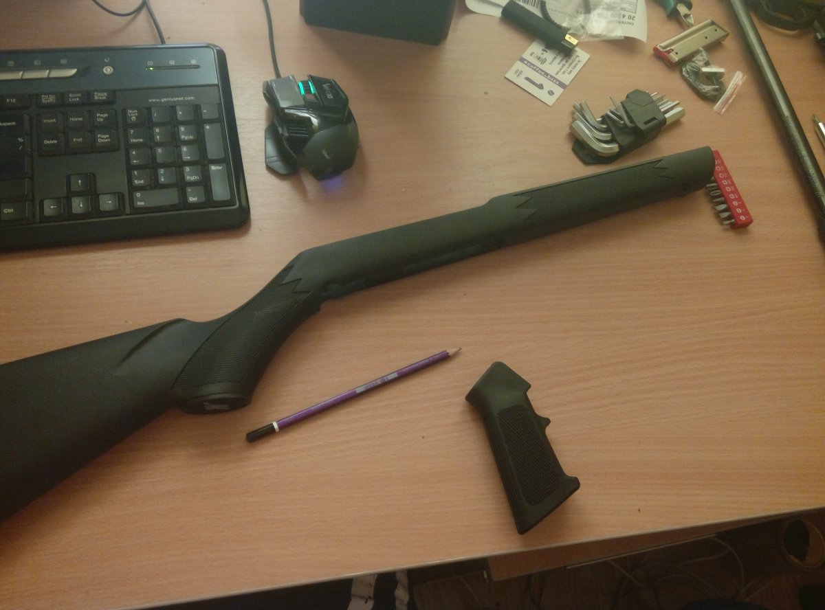

  15. PavloM
    PavloM Obergefreiter
    91
    Kyiv
    Марлин 795. Процесс чуть позже выложу
    Valentin Parfenuk, AVN та _mvp_ подобається це.
  16. _mvp_
    _mvp_ Stabsgefreiter
    225

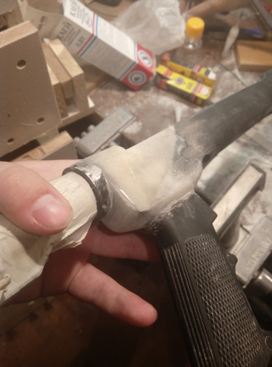

    Ждем с нетерпением. Сразу два вопросам, єто Вьі перерабативали родное ложе и делали лише чтонибудь с подкурковой скобой -- детская болячка, трескает при малейшем пережите болтов?
  17. PavloM

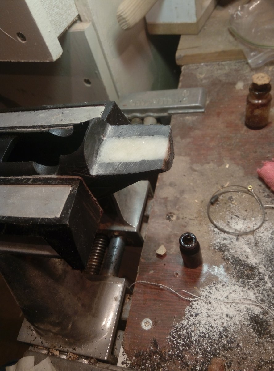

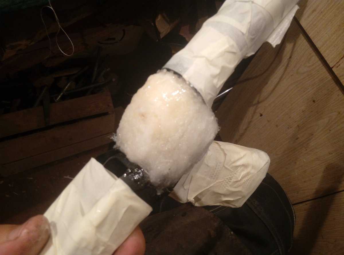

    91
    Kyiv
    Уже треснула. Буду заказывать у фрезеровщика. Нашёл в интернете за 45 баксов алюминиевую, но не уточнял по доставке из Штатов.
    Ложе родное. Переделано с помощью монтажного уголка, болтов и эпоксидки с ватой. Краска - чёрный рекоил

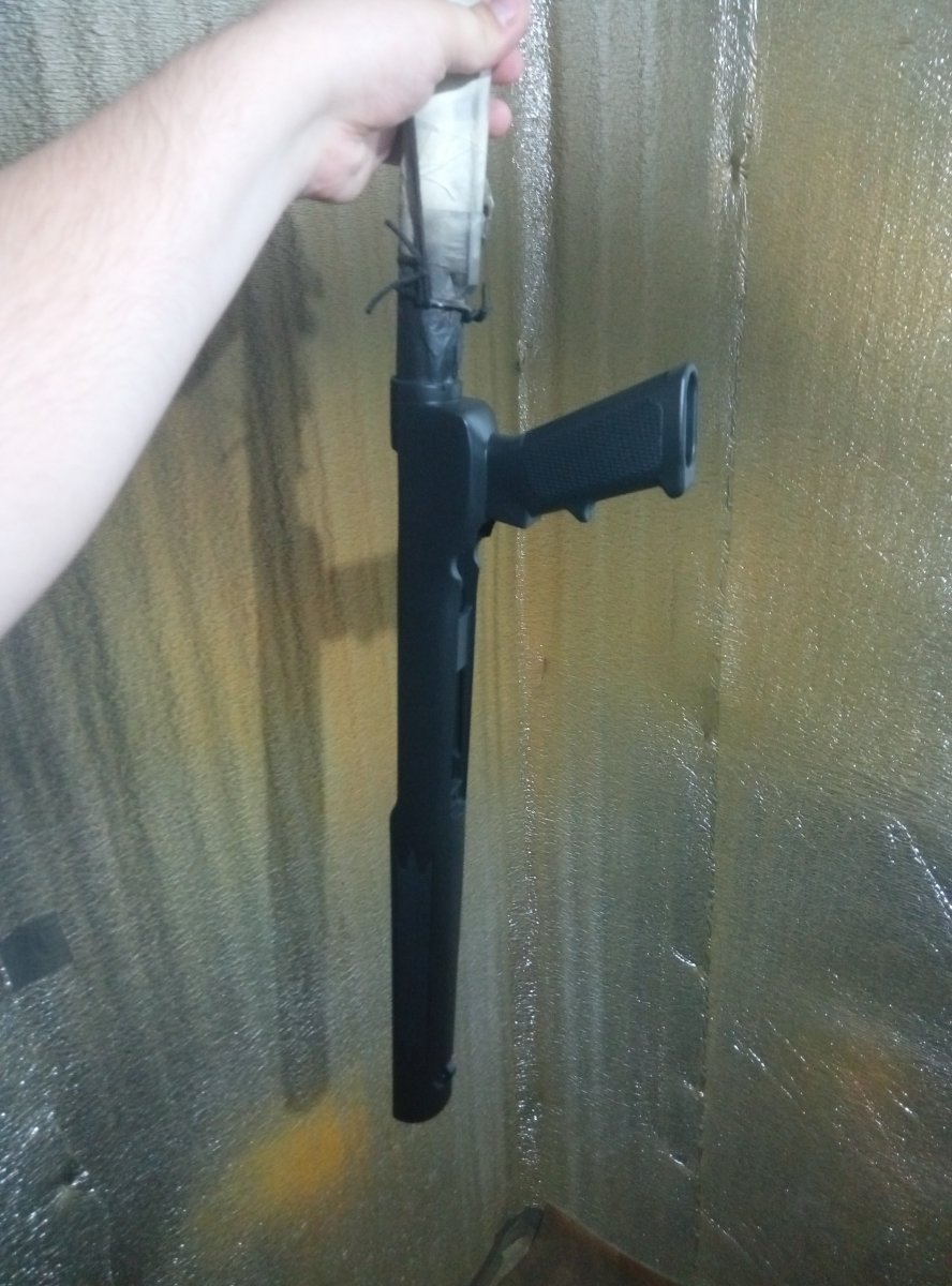

  18. PavloM
    91
    Kyiv
    Для интриги. В процессе изготовления применялась даже сварка

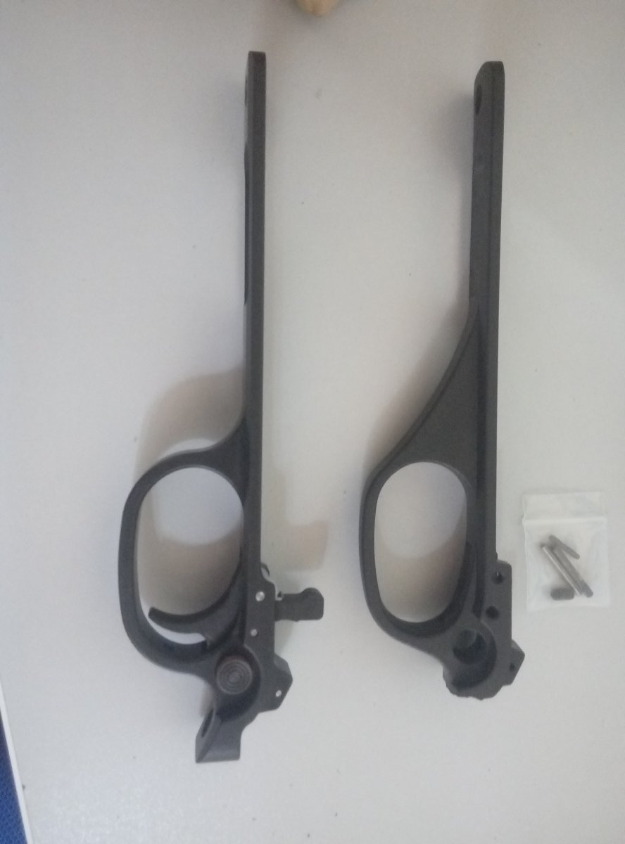

  21. PavloM
    91
    Kyiv

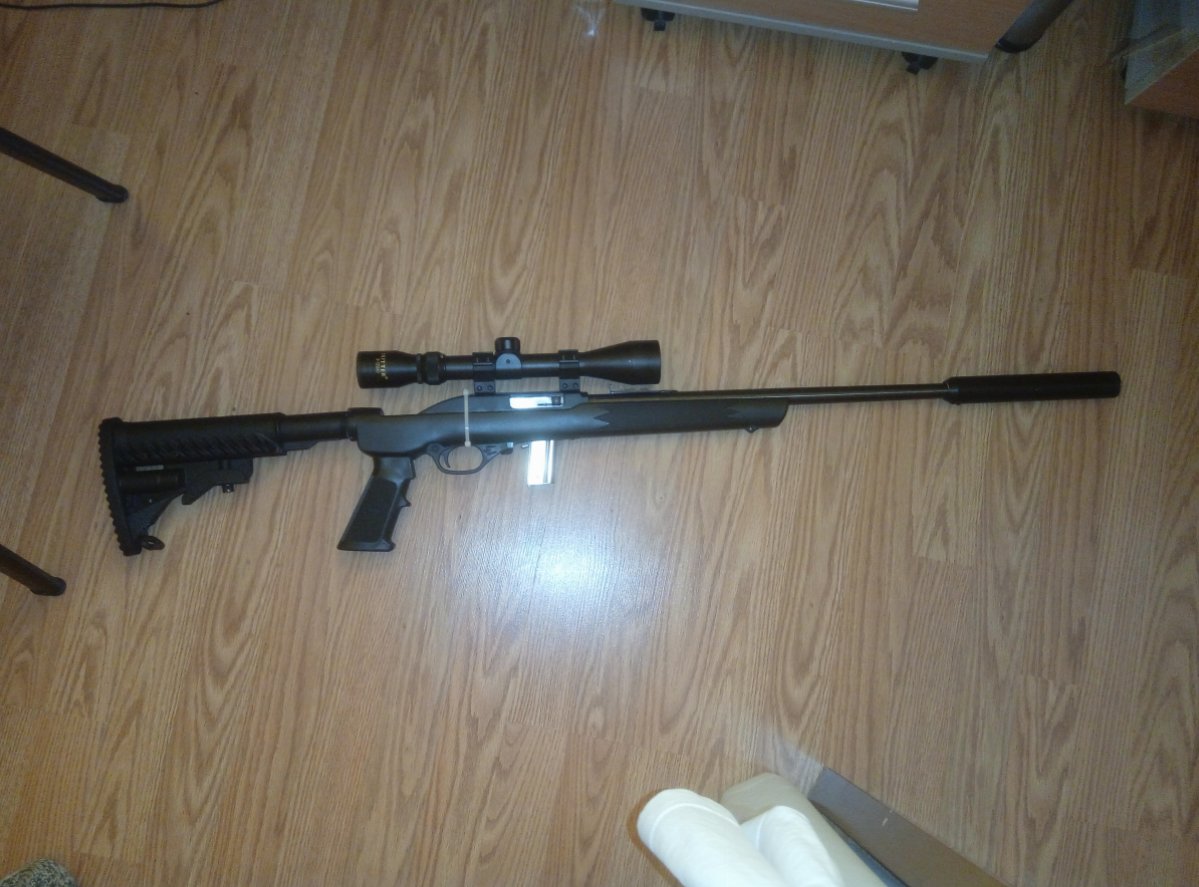

    Краткий фото отчёт
    kripers338, Valentin Parfenuk, web2rr та 5 іншим подобається це.
  22. PavloM
    91
    Kyiv
    Собрал с помощью стяжки. Ждём магазин с ибиса и усм с Штатов. В пм скину сайт где заказывал. 45 баксов + 16 доставка за алюминиевую деталь
    Valentin Parfenuk, doc11, AVN та ще 1-му подобається це.

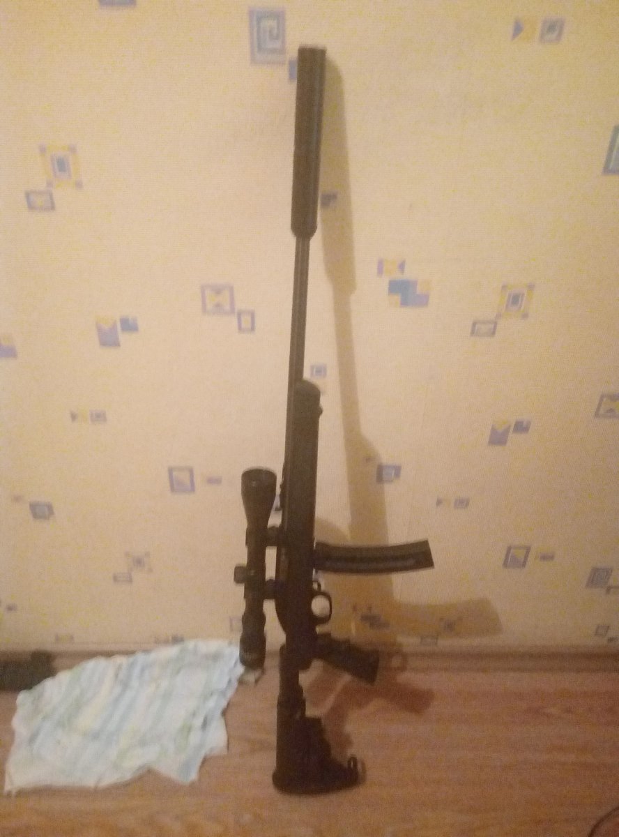

  24. PavloM
    91
    Kyiv
    Как-то так
    Valentin Parfenuk, _mvp_ та AVN подобається це.
  25. _mvp_
    225
    Тут брали http://www.diproductsinc.com/Detail.aspx?PROD=1133611&CAT=3603 ?
    Если можно будьте добры фото новой скобы в том месте где у Вас сломано со стороны крепления к ложе. Интересно, они там добавили тех несколько мм, изза отсутсвия которых пластиковая ломаеться или просто туже форму в алюме сделали.
    На броунелсе были когдато, но сейчас только для 60 есть https://www.brownells.com/rifle-par...trigger-guard-assembly-prod8689.aspx?psize=96.
    А на мкарбо триггер кит есть, правда цена кусаеться https://www.mcarbo.com/store/c/31-Marlin-Parts.aspx
    Если не секрет,сами доставляли или через посредника?
  26. PavloM
    91
    Kyiv
    https://kinneysshootingsupply.com/search?type=product&q=795
    Производитель dipproducts, но они не доставляют по миру. Брал по ссылке выше, они работают по всему миру. Как по мне, то в том месте алюминий чуть тоньше и болт теперь полностью не скрывается.
